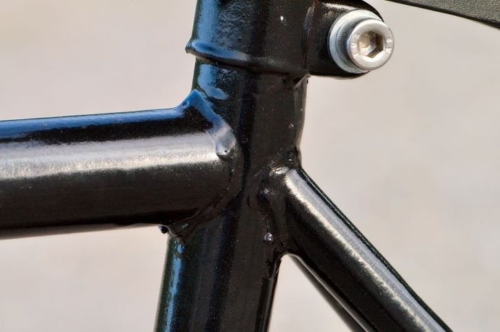

japp, har bara provat lite granna men det verkar bli väldigt bra resultat med det där
[visa] din cykel med fotbroms [footie]
Under sadeln var min tanke också, men det kanske ser ut lite som att jag pillrar mig själv i baken när jag växlar då? Friktionsreglage skulle se klart stiligast ut, Torpedoväxelspaken jag har är svart, stor och ful så den slipper jag helst.
Slät hammarlack har jag använt några gånger efter att först använt den vanliga, med just "hamrad" yta. Den blev aldrig så där snyggt hamrad, utan ngt slags mellanting av slät och hamrad, inte snyggt alls m.a.o.

Ja, slät Hammerite hammarlack, 400ml spräyburk, 90-140kr i jula eller swedol. Finns i svart, vit eller silver. Torkar långsam och ger tjock, mjuk skikt som rinner gärna. 6 tunna lager på en gång och 2 lager till nästa dag.

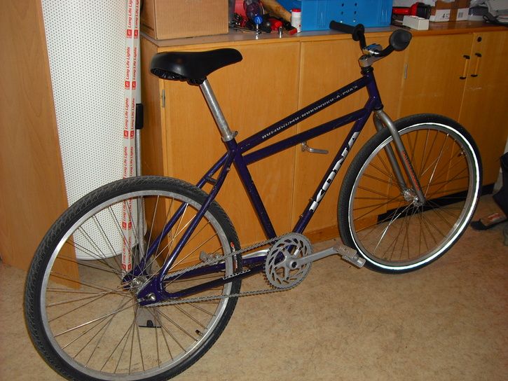

    76.2 KB · Besök: 293
    56.7 KB · Besök: 1,039

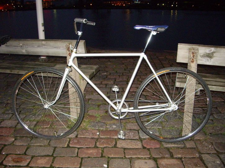

Footie från fabrik så att säga. Ska på en annan sadel och kanske 700c hjul nångång. böt styre efter första pendlingen med ett fyra meter brett cruiser styre. Cruising hojar verkar inte vara gjorda för smala cykelbanor och omkörningar. ökade utväxlingen något. annars helt orginal. just det, gamla uppsmorda crescent pedaler istället för de i plast.
    126.6 KB · Besök: 129

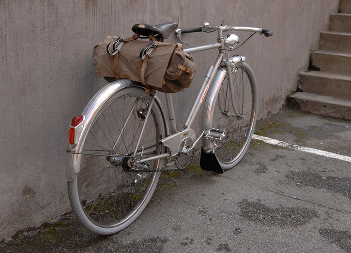

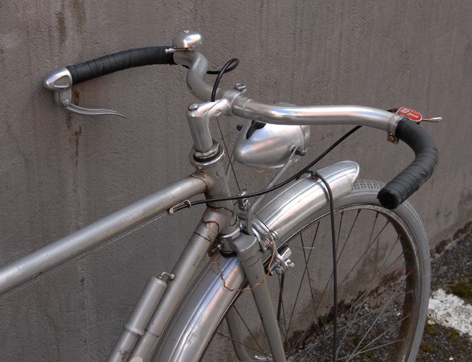

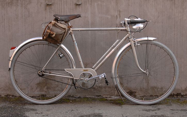

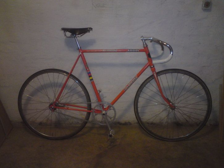

Äntligen är renoveringen klar. Fransk cykel av märket M.Garin från slutet av 50-talet. Så som den ser Inkl sadel väska väger den in på 12kg. Ganska bra för en 50år gamal hoj.
    63.5 KB · Besök: 149
    76.7 KB · Besök: 142
    63.6 KB · Besök: 297
Återigen, väldigt stilig cykel! Det är något särskilt med geometrin, tillsammans med de tighta skärmarna, framlampan och de gråa ballongdäcken. Det harmoniserar.
Några frågor/synpunkter som dök upp:
- Fin vintage sadelväska, är den också från 50-talet?
- Det är alltså ett växelnav bak?
- Sitter det en fälgdynamo vid bakhjulet, kan inte se någon fram?
- Är det meningen att det ska vara vingmuttrar fram o vanliga muttrar bak?
- Snyggaste sortens bromshandtag!
- Ska du inte göra något åt rosten(?) o den lösa elkabeln fram?

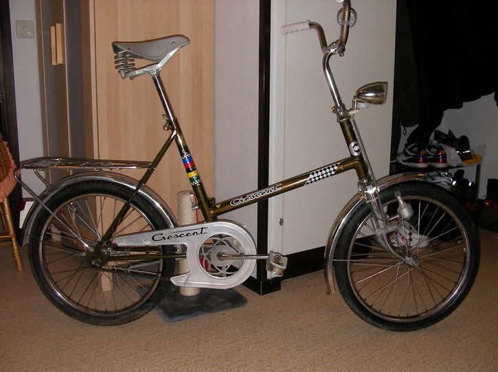

Här är min footie, en ramsned crescent med riserstyre. Jag har haft den i 1 år och stör mig faktiskt mer och mer på att man inte kan trampa bakåt samt att man inte kan bromsa med händerna, men men.

marran skrev:
> chrobin: Grymt cool hoj! Riktigt sköna linjer
Men jag skulle nog försöka bocka/böja till bakstänkan så att den följer hjulets rundning bättre.
> 50-talet?
> inte se någon fram?
> lösa elkabeln fram?
Tack!
- Väskan är en Karrimor från tidigt 60-tal
- Ett tre växlat nav med fotbroms
- Ja, sitter en fälgdynamo på vänster sida om bakhjulet.
- Går inte att ha vingmuttrar på det här växlade baknavet.
- Av Franska märket CLB
- Ska dra ny elkabel. Och ytrosten tänker jag inte göra nått åt. Gillar att den är i bruks skick.

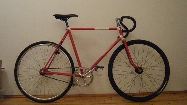

Äntligen har jag fått tummen ur och monterat ihop världsmästarcykeln, lagom till snöslask och iskyla... Blir till att glida omkring i vår istället. Hade de gamla banhojarna på cykelhobby.com som grov förlaga. Mest nöjd är jag nog med den läderimiterande plastsadeln och styrstammen, som båda ser lagom retro ut. Även bakhjulet blev över förväntan, byggt själv (första gången!) av Velosteel-nav och gammal racerfälg.

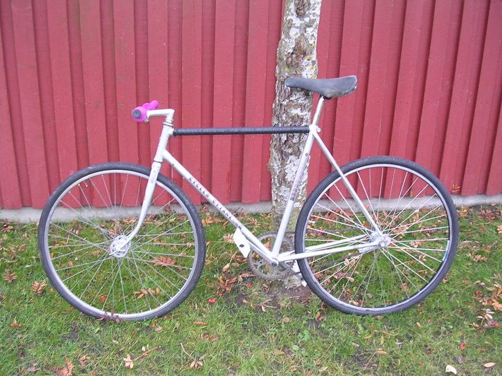

Byggde en footie till grabben av en Gitane som jag fick av en jobbarkompis .Grabben ville ha det här lite risiga utseende med lite rost och risig sadel . Ett par rosa eller cerisa handtag från superklipprean på cc har kommit till efterhand .Pedalerna kommer från grabbens överblivnas BMX prylar. Däck från classe i sjön och ett innerslangslindat överrör . Vigmuttrarna på framnavet är rätt coola men det gäller att känna på dom ibland som då är åtskruvade .
DSCN2648.JPG ht=544
Jaha jag trodde det var vingar för ökad downforce och minskad understyrning vid kurvtagning i hög hastighet!
Men att det visade sig vara vanliga vingmuttrar gör mig shockad!
