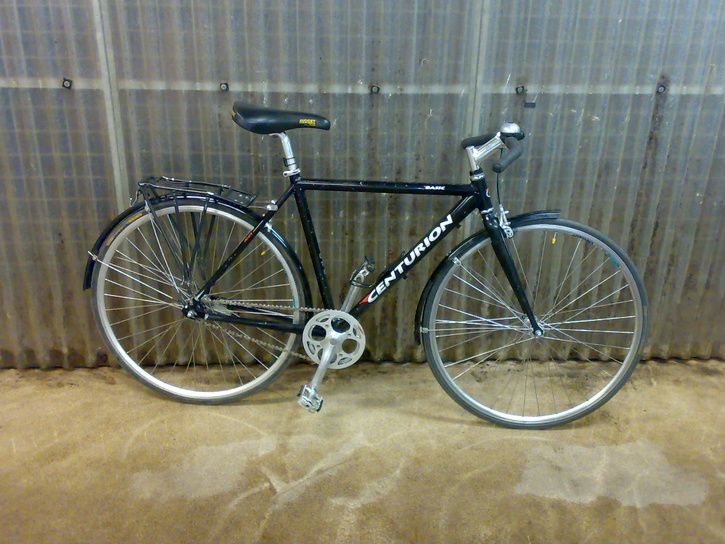

En sån här:
centurion.jpg ht=544
Den e iofs. min frus, men de e ja som cyklar mest på den.
Cyklade sönder baknavet på den i höstas, det skar.
Som tur va hade Gunnel (på folkungagatan) ett nytt inanmäte i en plastpåse som jag fick köpa.
Skön känsla att ta isär baknavet och sätta i ett nytt inandöme, fetta in, sätta ihop och montera!
Cykeln e of the peg Köpenhamns-racer och går som ett spjut!
Jag tykte först att de va lite läskigt me fotbroms men e nu helt inkörd.

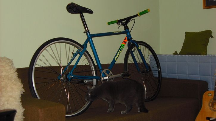

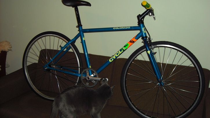

Renoverad Gammal CyclePro från 94. Har gått som pendlare året runt när jag bodde I Dalarna. Stått i förråd en massa år. Blev singlespeed ett tag, men nu kan jag bromsa utan att hålla händerna på styret.
Pedalerna verkar godkända likaså bakhjulet men både katten och jag tycker nog att det sitter fula pinnar på gaffeln och därbak. Färgkombon är kanske inte så lyckad heller.

Den ser ju riktigt trevlig ut Lundberg.
Fan kamrater, snart är det vår och därmed footiefolkets högsäsong. Andra cyklistgrupper kan mala på hur mycket som helst om hur bra just deras setup är, men när våren kommer håller de käften. Alla vet att det är footie som gäller när det ska sladdas i lösgruset.
[visa] din cykel med fotbroms [footie]
Tackar, jag gillar geometrin. har svårt annars och hitta ramar som passar min längd 169cm. då får man ta det man hittar och har passat förut. Det vart riktigt bra.

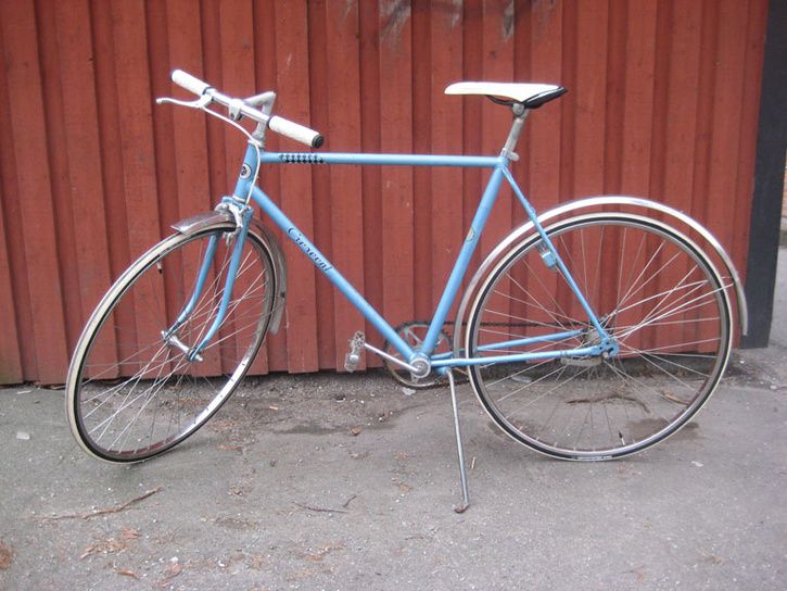

nr83 skrev:
> Det skall vara vintage!
Oj! Den där vill jag se fler bilder av. Har funderat på att skaffa ett sådant projekt (+ medlemskap i cykelhistporiska föreingen).

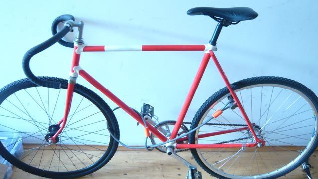

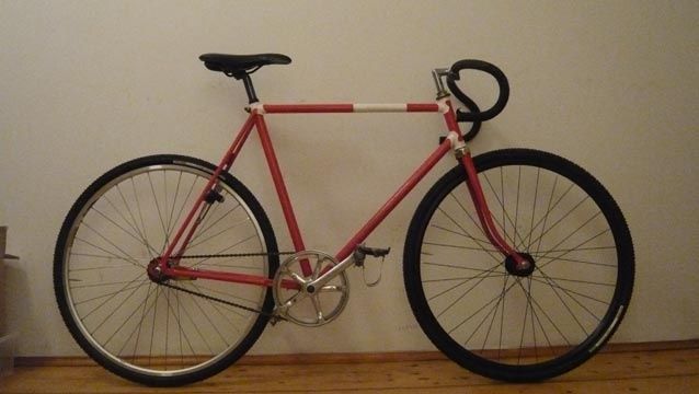

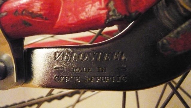

Här är min footie. En gammal budget citybike som har fått nytt liv med lite ny färg, nya hjul, cyclocross däck och bockstyre. Har behållit blocklåset. Mest nöjd är jag nog med bakhjulet som är byggt på ett tjeckiskt velosteel nav (www.velosteel.cz) och som jag lyckades köpa direkt från fabriken.
/mikko
snygg cykel Stefan W.
Föresten vad kör ni för utväxling på era footies?
Tänkte förut ta min mtbram och bygga om men vet inte om man måsta köpa ett nytt vevparti fram då? verkar vara svårt att få bort dreven fram. Kanske blir en "racer" allafall...

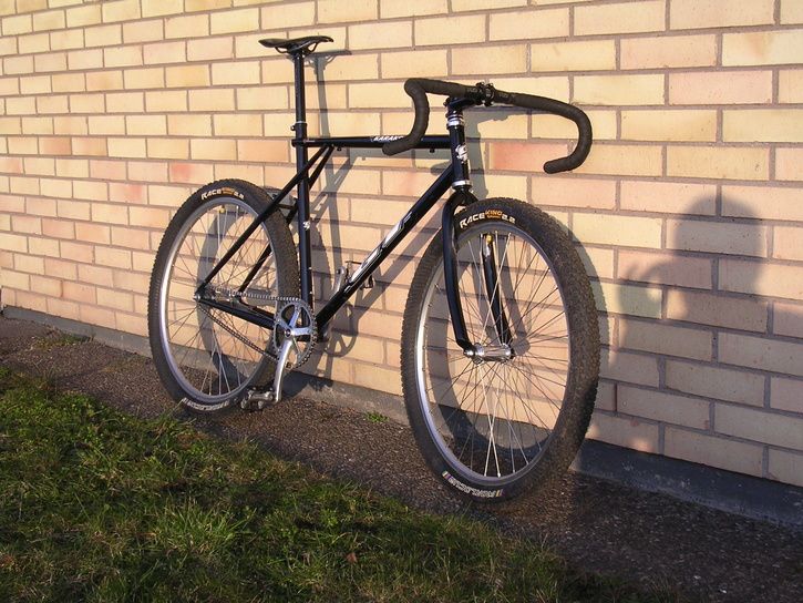

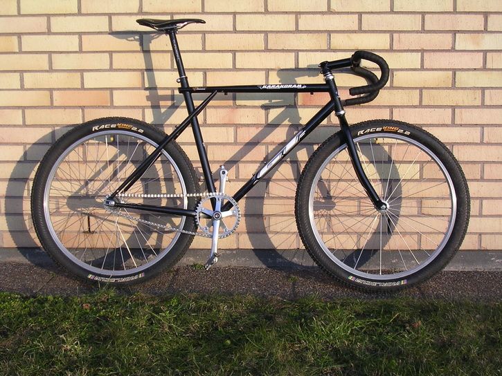

Min Gt har blivit en Footie .Det som återstår är att fixa till lite kosmetiska skönhetsfel som att lacka gaffel där bromspinnar tagits bort.Håll till godo här kommer en supermotard footie.Så småningom kommer fälgarna att bytas mot svarta discfälgar.
DSCN2531.JPG ht=544
    124.4 KB · Besök: 83
Sån vill jag ha.
Kommer den ramen med horisontella drops eller har du fixat det själv, snyggt gjort i så fall

Såg en liknade hoj på ett annat forum en dag och tänkte att en sån vill jag ha en dag <http://www.63xc.com/aimar/postcard.htm> så när denna ram döck upp på köp och sälj så köpte jag den trots att bakre droouten var böjd . Fast det gjorde ju inget när jag ändå skulle byta till horisontella.Köpte ett par av denna man <http://happymtb.org/forum/read.php/1/734917/734990#msg-734990> och satte dit dom med lite hjälp av gassvets på jobbet . Premiärtur gick idag in till spinningen och jag är rätt nöjd .Kanske får ändra till ett 14 eller 15 tänders bakdrev om det går att få tag i.
