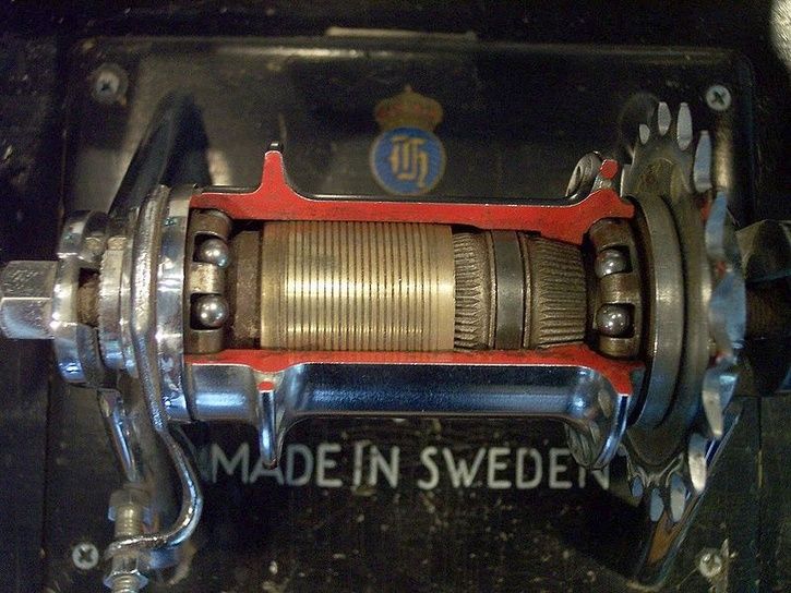

johansjogren skrev:
> Dum fråga kanske men hur "aktiveras" bromsen
> egentligen på ett fotbromsnav? Den måste ju ha
> frihjul när man slutar trampa men aktiveras så
> snart man trampar bakåt. Är det bara det att
> kedjan rör någon grunka bakåt i navet? Man har
> inga wirear? Bara den lilla extra armen på
> vänstersidan som är något mothåll?
Finns beskrivet här:
http://www.sheldonbrown.com/coaster-brakes.html
Och här:
http://en.wikipedia.org/wiki/Bicycle_brake_systems
Bild:
800px-Rcktrittbremse_geschnitten.jpg ht=544
Rätt pyssligt att meka med men det går!

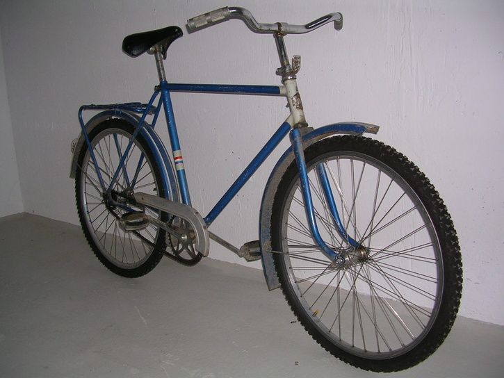

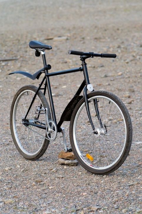

[visa] din cykel med fotbroms [footie]
hoj som jag räddade på båtklubbens vårstädning för några år sen.
Mest för styret skall erkännas. Rev bort allt junk och sydde en ny sadel, bekväm men svajjig. Används mest av mina barn.
en "Rex" btw
    71.6 KB · Besök: 92

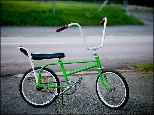

en sån fast 20" hjul hade jag när jag va liten. aphängare vore kanske nåt och pröva igen. eller vända de upponer borde ge lite aero..

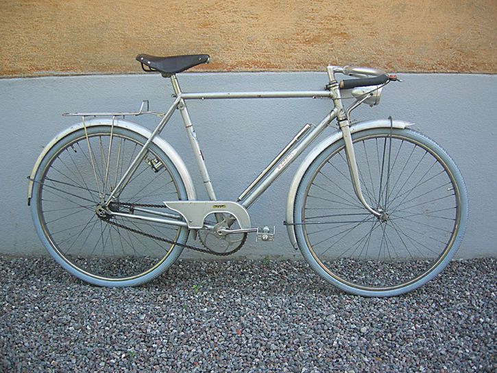

Tvättäkta 50 talare där chrobin, kedjeskyddet har en form som påminner mig väldigt mycket om hur vissa motorcykelkåpor var designade då.

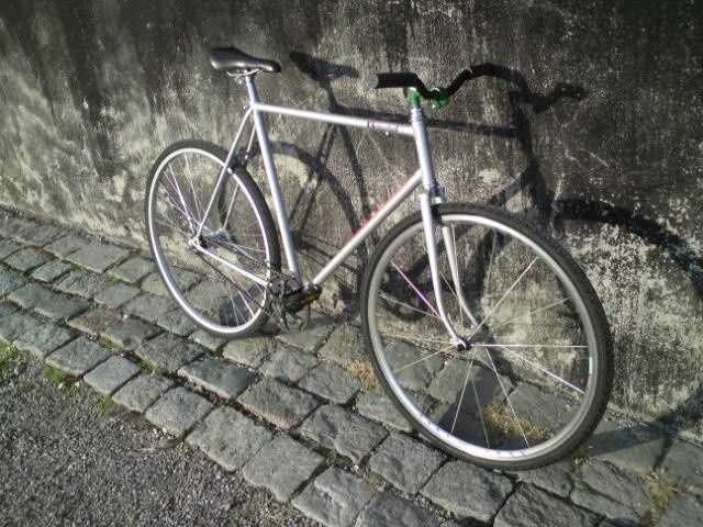

Mitt bidrag.
Skall på andra pedaler med metallclips & eventuellt svarta fälgar.
Har inte riktigt bestämt mig ännu. Det är en ALAN med glasfiber i fram & bakgaffeln.
footie.jpg ht=544
Lundberg skrev:
> sjukt coolt styre
Det är ett Soma. 456 track-bar. Kanske skulle ha en kortare stam. Får testa lite.

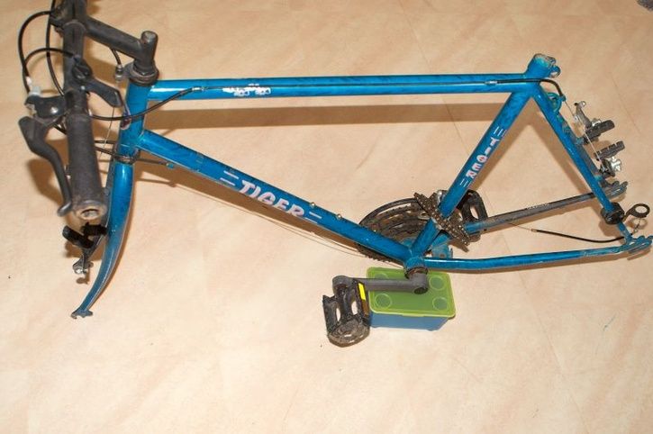

Hej
Finns det inte några nytillverkade fotbromsnav på marknaden? Denna tråden har inspirerat mig, den gamla stålracern får bli footie.
MVH
Magnus

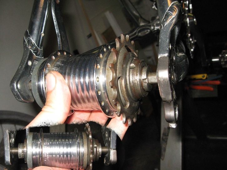

Trouble!
Har startat ett Footie-projekt baserat på min Rimfaxe från -96.
Har nu renoverat upp ett Sachs Duomatic Dreigang som jag tänkte fräscha upp med en Mavic fälg.
Dock så tror jag att jag har stött på ett problem, när jag testade att montera Sachs-navet på min Rimfaxe såg jag att bredden på navet är mycket smalare kontra ett std-nav typ deore. Det diffar ca 2cm i bredd. Visst skulle det gå att montera på det men då är jag tvungen att tvinga ihop "baksvingen" och det känns inte helt hundra. Är det någon som har stött på samma problem?
Vad rekomenderas? Förlänga axeln tvinga ihop ramen eller kassera projektet?
Hjälp....
Jag hade ett liknande problem då jag monterade på mitt duomatic. Jag böjde försiktigt kedjestagen (alu) mot varandra för att få en lägre bredd. Det funkade utmärkt, men det diffade inte så mycket ursprungligen. Har du en stålram så kan du böja betydligt mer innan det blir risk för ramskador.
Jag skulle sätta spacers och låta bli att bända i ramen. Om problemet var tvärtom däremot, så skulle jag ge mig på ramen.
MVH
Magnus

jonnybaz skrev:
> Trouble!
> Rimfaxe från -96.
> Hjälp....
spacers det är väll alu?
Spacers vet jag inte om det skulle funka då axeln mer eller mindre "ramlar igenom" ramen mellan dropoutsen. Ska testa att böja lite på dropoutsen, annars blir det till att köra lite kirurgi på axeln...
Visserligen flexar en stålram något, men kan du sätta i en större axel och lite spacers är det klart en bättre lösning. På nya pendlaren sitter det "trackhjul" med 120mm spacing, dock med längre axel, och den spaceade vi.
Det där är inget att bekymra sig över, tryck ihop den bara. Längre axel + brickor hade varit optimalt, men lycka till att uppgradera axeln i ett sådant nav.
Ramen är i aluminium, vet inte om jag kommer att lägga för mycket last på svetsarna om jag tvingar ihop den men jag ska känna lite på det.
Annars får det bli att fjäska för grabbarna på finmek på jobbet.
Återkommer när/om jag har löst det..
