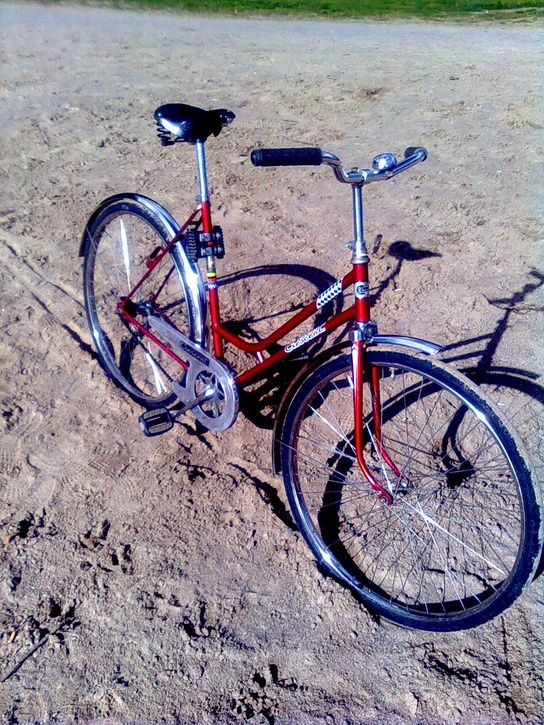

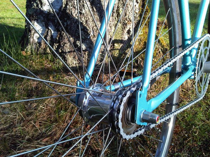

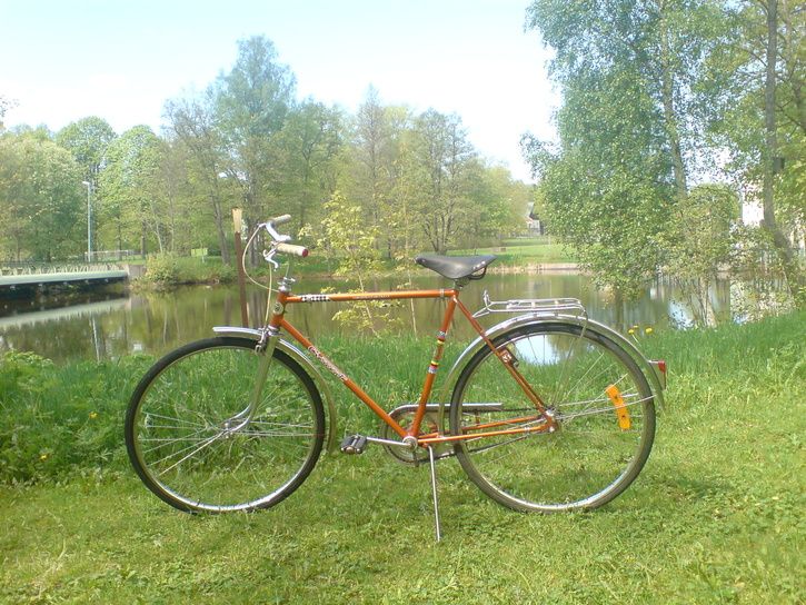

Duomatic footie byggd på en Centurion (Ironman, tror jag), pulverlackad i vitt hos Guson. Navet är från en gammal minicykel, övriga komponenter är från originalcykeln.

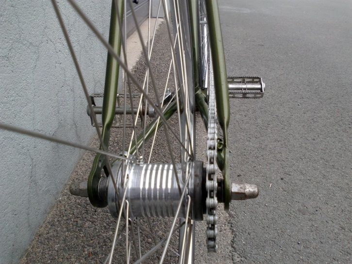

Äntligen är sommar-footien färdig, ny sadel och pedaler monterade...
Provkörd... Jag kan meddela att bromsverkan är halvbra. Antar att det kanske tar ett tag innan duomatic-navet är inkört (alternativt kan det vara fel olja i).

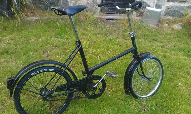

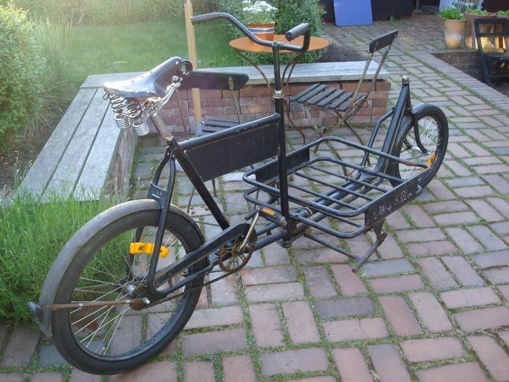

Här är vår kära långjohn footie.
Smith & CO, gjord i Danmark och används flitigt ner till hamnen.
Håller på med ett annat footie projekt med en gammal mufflad crescent ram, och så gick det uppför mig att även långjohnen är en footie!
Crescentcoastern kommer snart också upp, keep up the art!

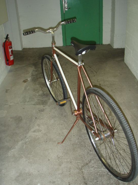

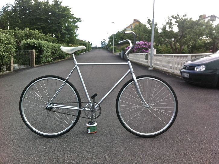

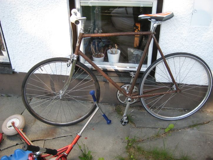

Att borsta en gris...
Före:
P6200031.JPG ht=544
Efter:
P7010056.JPG ht=544
P7010064.JPG ht=725
Tänkte byta pedaler, men fick inte loss de gamla. Om någon har tips på hur man kan få loss dem så hojta gärna till (bor i lgh, så tyvärr inget skruvstäd). Testade med hjulet på plats, men verkade då mer som kedjan skulle gå av :-o

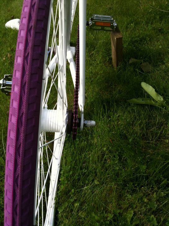

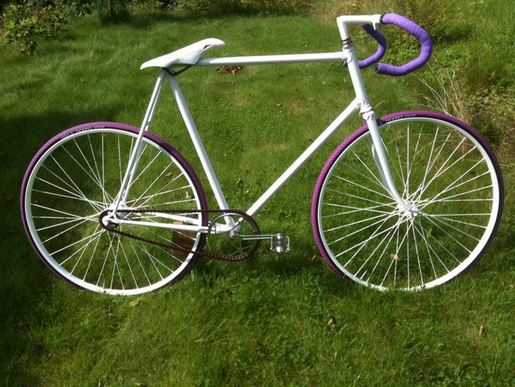

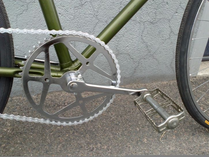

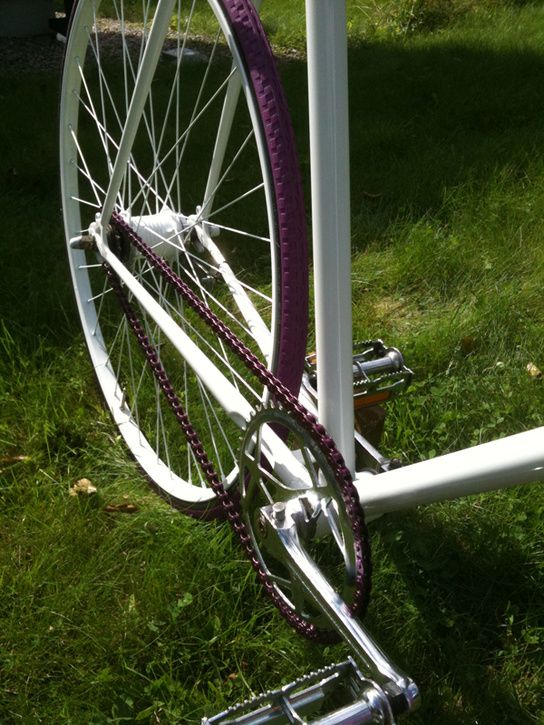

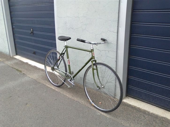

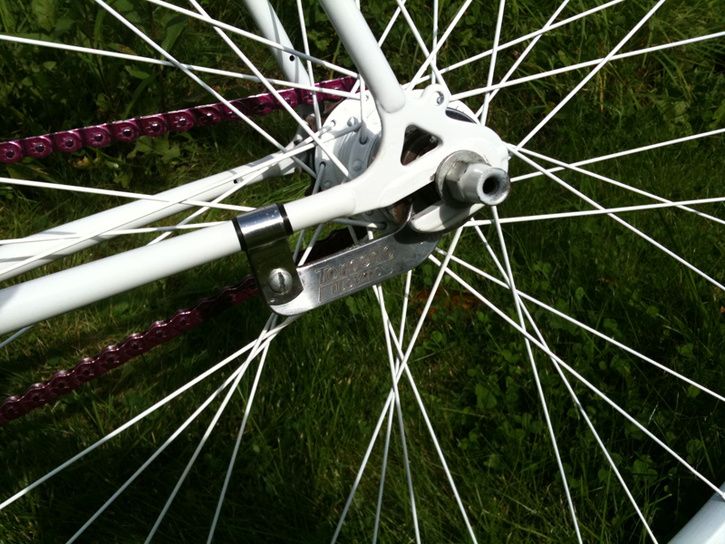

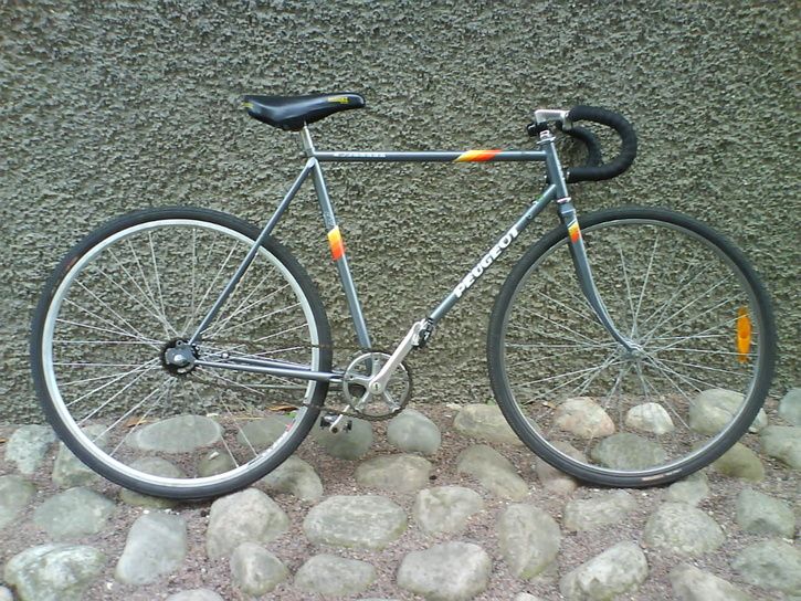

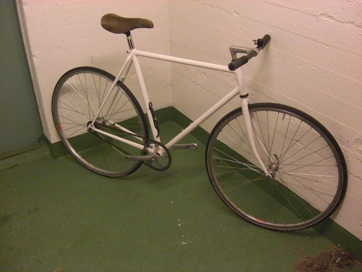

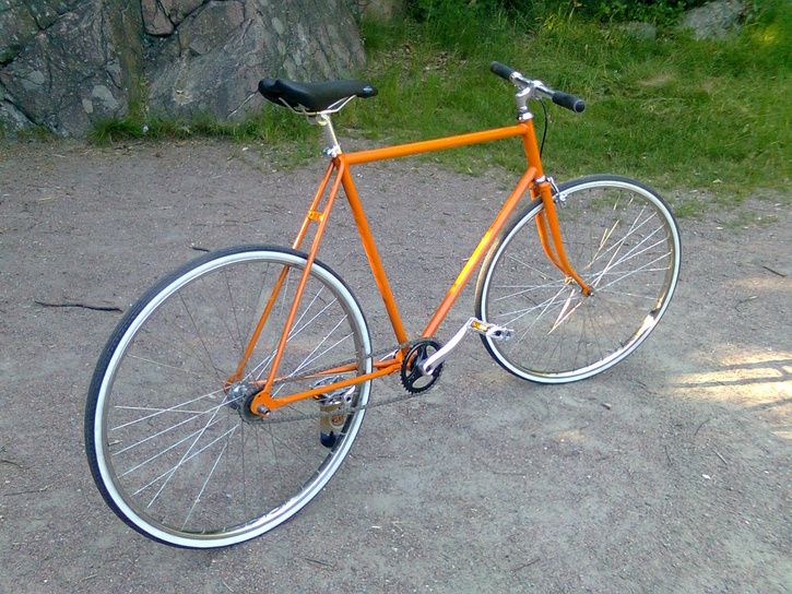

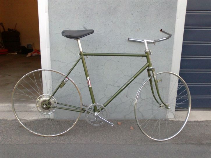

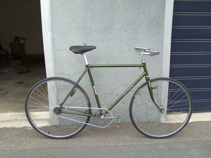

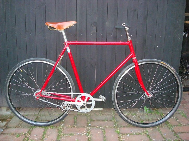

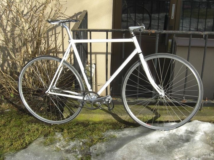

Efter drygt ett år så är det nästan äntligen dags att få trampa på henne...
Köpte styrlinda igår efter att jävla jagande. Lila skulle den vara...såg bra ut i affär men väl på plats så var det en helt annan ton. Men nu orkar jag inte bry mig längre. Här är hon. Enda som fattas är som synes sadelstolpen som är beställd.
Det jag lagt ut på cykeln skall tilläggas är lite vit sprayfärg, 400 kr för att få en racerfälg på ett duomaticnav, 99 för styrlindan och ett par slantar för däck, slang o kedja.
Det som säkerligen är skitfel också är att däcket är lite smalt för fälgen, men i mitt tycke blev det bara lite schysst tyskstuk på hjulen. Ingen risk att man går ner på fälgen i svängar så det är lugnt.
Som hon var när jag köpte henne:
MyfixieprojectoriginalPeugeotPA101971.jpg ht=480
Dagens skick utan stolpen:
bild2.JPG ht=544
bild.JPG ht=725
bild3.JPG ht=544
bild4.JPG ht=725
Första gången jag lindade styre med...finns massa saker att anmärka på, men som sagt nu orkar jag inte riktigt mer. Vill bara få användning av henne.
[visa] din cykel med fotbroms [footie]

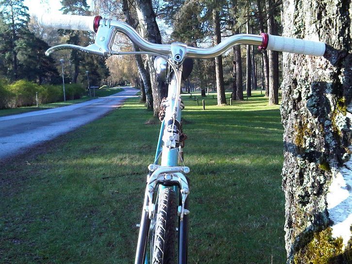

Curare, du kan inte mena allvar med den vinkeln på styret? Lycka till med sadelns också, av vad jag har förstått är den en riktig plåga :)
Tufft resultat annars.

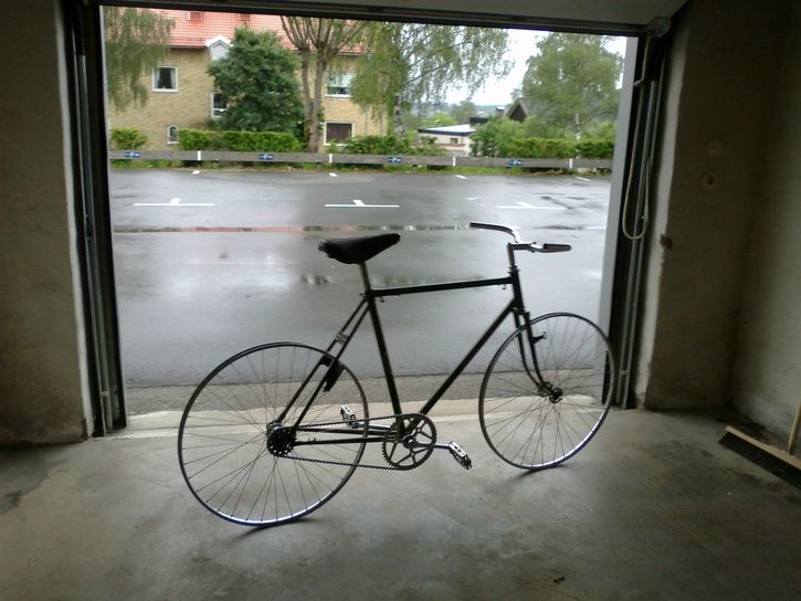

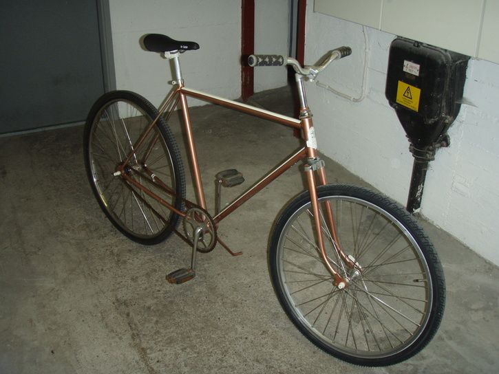

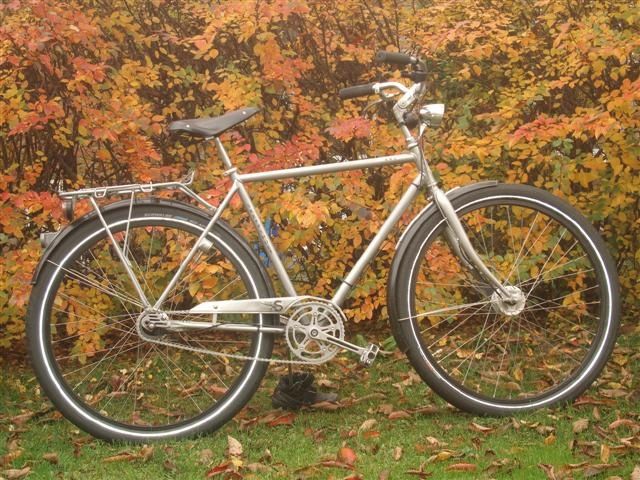

Min "footie" nybygd för höstrusket.
Jag skulle köpa en bakfälg+däck och slang för 550.-
men det blev en ny "cykel" istället ;)
Cykel 1200.-
Pedaler 40.-
S-linda 60.-
Styrstam skrotlådan
Styre skrotlådan
Lås skrotlådan
Sadel skrotlådan
Totalt 1300.-
Vad det e för fabrikat ?
    76.9 KB · Besök: 101
Tack kjell.
men det e en kompis till Logan som börjar på Y o inköpsstället på B...A
Varning! ni som köper cyklar på B...A, skruva ner skiten o gör om o gör rätt.
Jag har rostskyddat,tagit ur vevlager o smörjt gängorna +styrlager + lossat o efterdragit allt med gängor. Kedjan var som en fiolsträng!
Alltså man köper en vara som måste rivas ned o monteras på nytt för att det skall bli lite smidigare i framtiden.
nu uppe i 40mil o allt funkar! Yippi! ....men saknar växlar.....

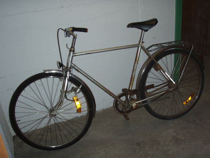

Ett arv i förtid från min far. Eller stöld skulle han kanske säga. Har lagt ner mer pengar än jag vill erkänna på den tror jag, men så har jag vart tvungen att byta en del grejer efter en påhälsning av en motorhuv...
DSCN3817.JPG ht=544

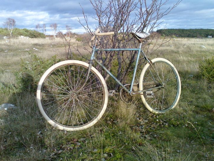

En fådd gammal cykel, två nya beige däck, ett styre åt fel håll med linda på och man har fått en cykel som alla blir glada av. Dessutom är den rätt skön att cykla på.
    137.9 KB · Besök: 103
Herrejävlar vad fin!
Ratcars och gamla ölhäckar i all ära, men en snygg "rat-bike" var väldigt kul att se.

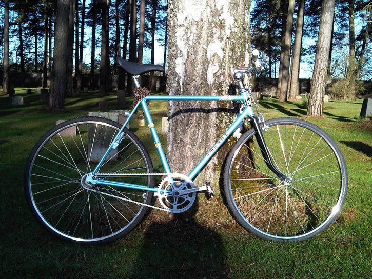

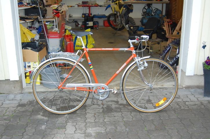

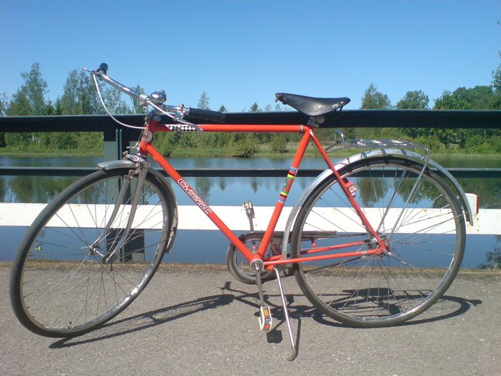

Den Crescenten du har är nog en av de finaste jag sett. Original vajrar? Vilken årsmodell?
Själv kör jag på en Crescent Världsmästarcykel från 1974. Den är troligtvis specialbeställd eftersom 3-växlat inte fanns på denna modell.
    119.4 KB · Besök: 112

Jo allt är original fick byta däcken/slangarna då dom pissade ut luft. Det är en 74a(även denna 3vxl), jag köpte den av en herre som köpte den ny när han muckade från lumpen 74. Jag pröjsade 800 för den!

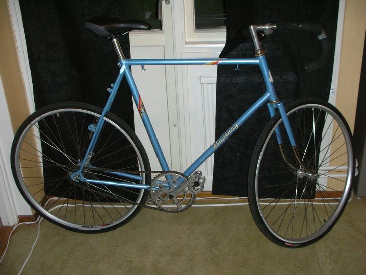

Ok, då är det samma modell jag har (bilden). Du skriver att din cykel är en -74 (har du kollat navhylsan?). Detta är något jag inte kan hålla med dig om; dekaler,emblem på styrstam, låset och kedjeskyddet stämmer inte för detta år.
    85.1 KB · Besök: 97

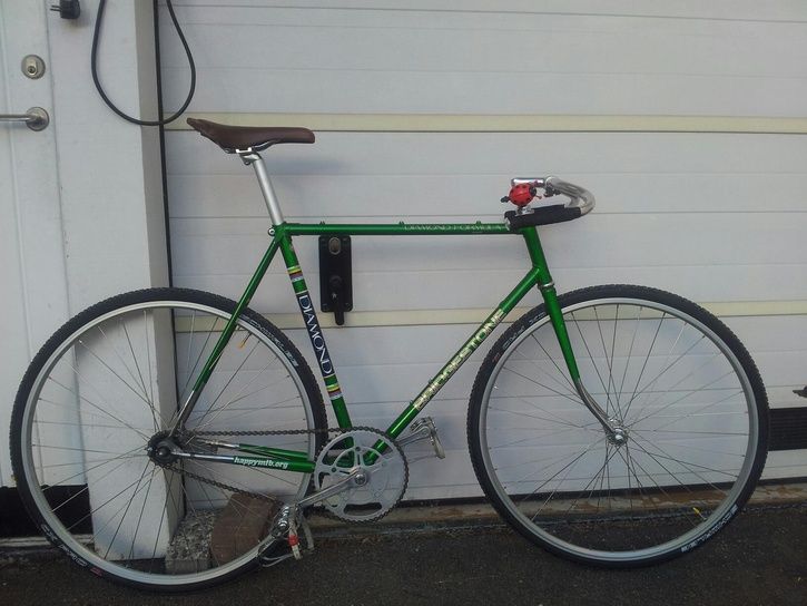

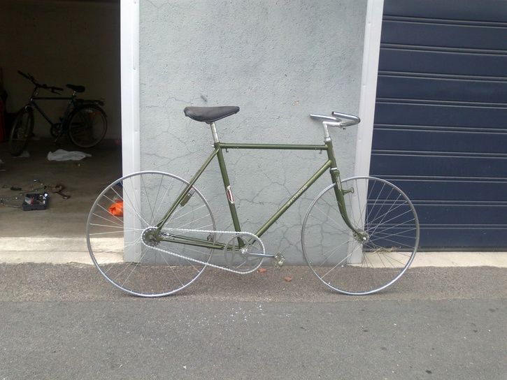

Kan väl slänga in min footies med samtidigt, och den är inte orginal ;)
DSC08095Small.JPG ht=480

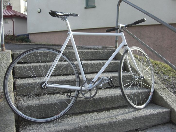

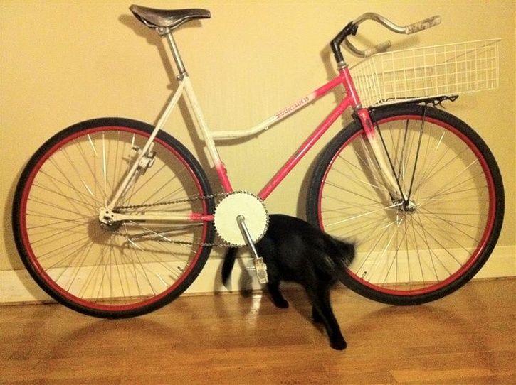

snygg vet jag inte, men kommer se riktigt fräsig ut när den är mattsvart med kromad fram- och bakgaffel, kromad böjd oldskool styrstam och röda ourys.
ett saligt hopplock av diverse skrotcyklar och korg inhandlad på myrorna för 30:- fastsatt med buntband på en moddad pakethållare. ska försöka få på kromade skärmar, blir jävligt tight dock, och beställa rat trap pedaler om ekonomin tillåter.
är en present åt en vän som pendlar till jobbet dagligen och han önskar sig en snabb och skön cykel med en cykelkorg där det får plats en pizzakartong.
    76.6 KB · Besök: 98

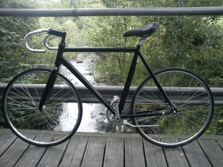

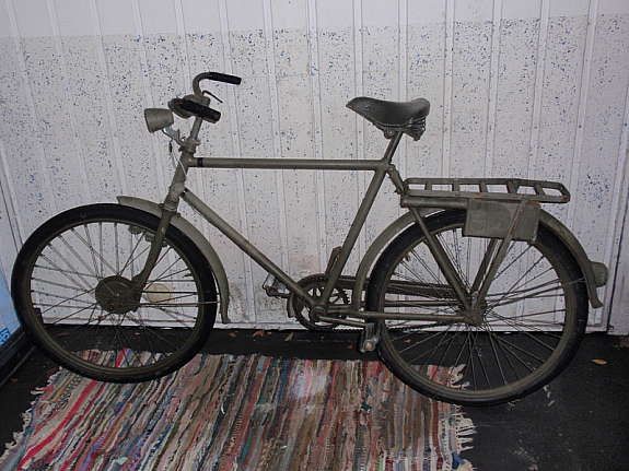

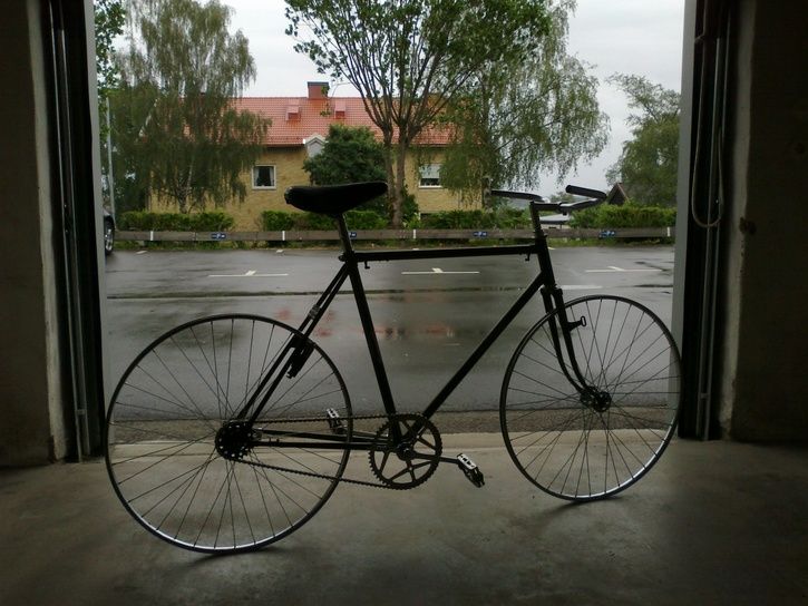

Ett litet projekt jag dragit igång. Om det är någon som vet något om den här ramen eller känner igen den så skulle info uppskattas.
Har i detta nu rivit ner bakhjulet och ska få dit ett Torpedo Duomatic 2 växlat.
Den främre klingan är 53 kuggar så jag har köpt ett 24 till baknavet. Ska ju bara ha den och glida med lite i Göteborg. Vev-partiet är av modell kil-bult vilket är lite häftigt.
Tanken är en rostfri kedja och ett par snygga däck. Ny sadelstolpe och sadel är inköpt dessutom.
Jag funderar på vilka handtag jag ska ha, men har inte klurat ut det än.
jag är öppen för förslag. Kom gärna med ideer.
    79.5 KB · Besök: 95

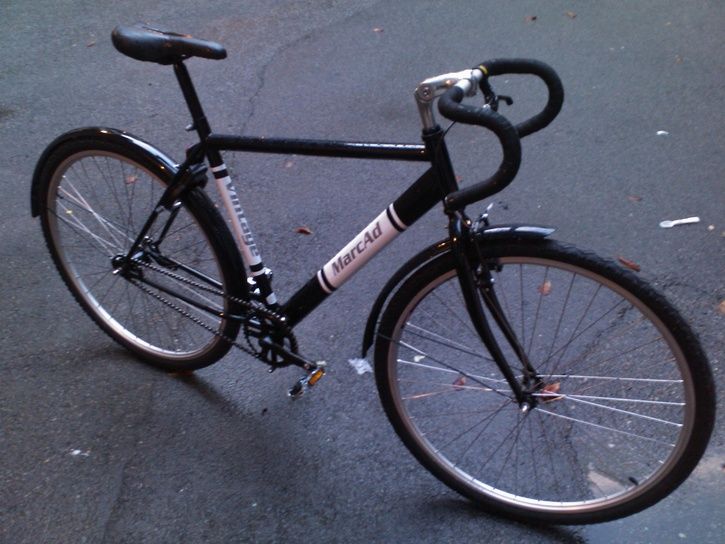

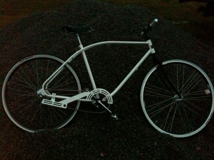

Registrerade mig enbart för denna tråden och få visa upp nybygget,
lite smått kvar att fixa men jag är väldigt nöjd! (första cykelprojektet och helt novis på cyklar överlag innan jag började)
    95.4 KB · Besök: 114

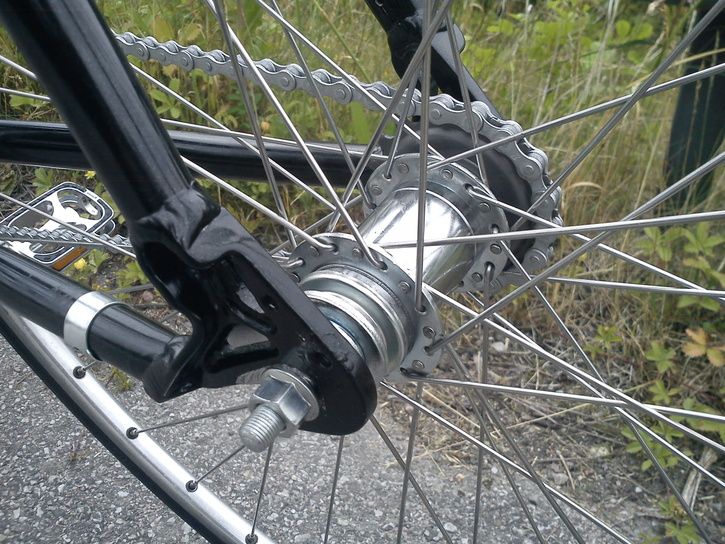

Liten uppdatering på pågående footie projekt :)
Ekrat in ett duomatic i den gala stålfälgen. Nya ekrar såklart. Nytt 24 bakdrev med hål i vilket jag tyckte va lite coolt.. Riktade hjul, ny rostfri kedja. Nya spacers till styrlagret samt nya kilbultar till vevarna. Dessutom alla lager insmorda och infettade.
Om någon vecka hoppas jag kunna få på däck oxå samt den nya sadelstången med ny sadel och handtag. Lite svårt att hitta vettiga däck bara då det ska vara 630mm.... Men det löser la sig.
