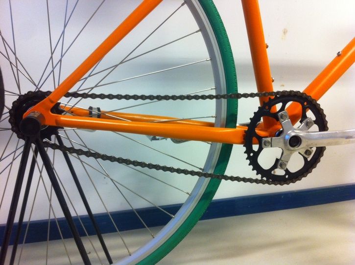

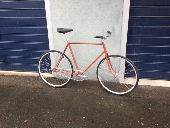

restless skrev:
> sleten mobilbild på alldeles färskt färdigbyggt
> budget-footie-projekt. nöjd amatörbyggare!
Är det ett lasco vevparti?
Vart köpte du det med kedjeskyddet?
Har samma på min hoj, men det satt på och jag vill bygga en till:)

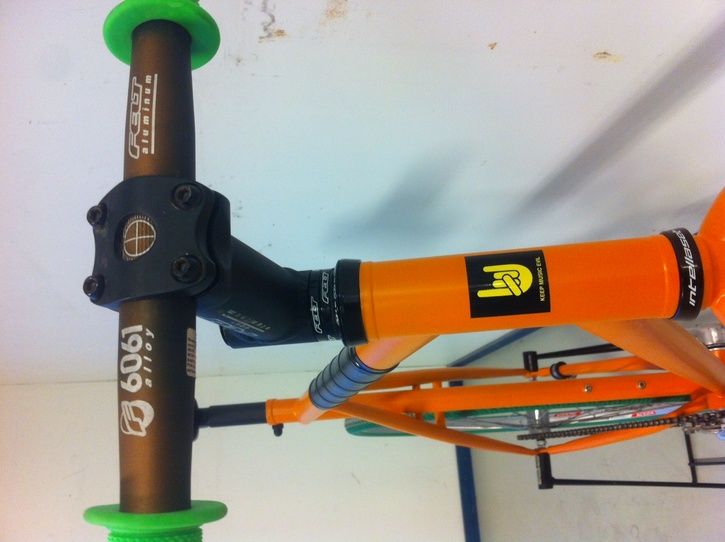

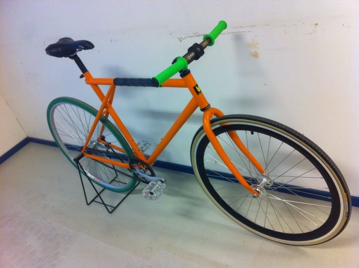

[visa] din cykel med fotbroms [footie]

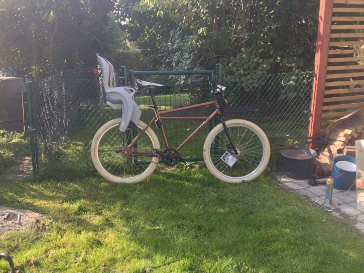

Uppdaterad med racerflak och feta sulor. Körde 2 timmar med lilltjejen, när vi kom fram sa hon "cykla meeer" :)

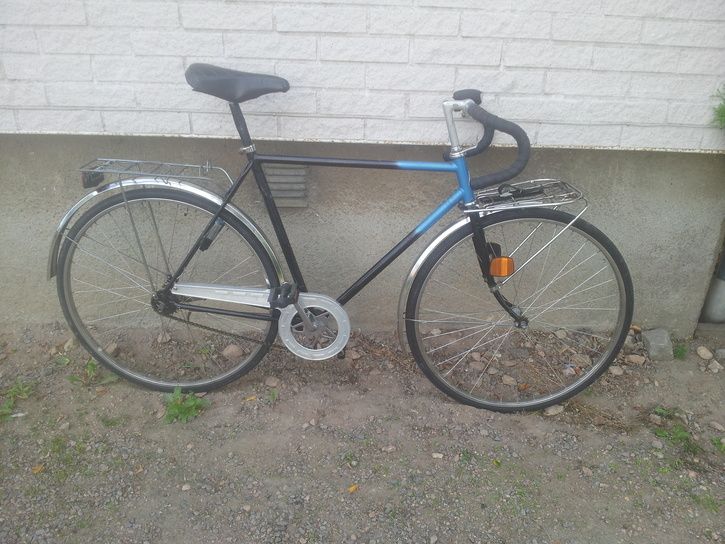

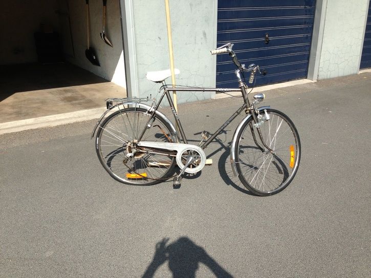

Mitt pendlare/vardagscykel. Funkar prima. Arvegods från min farmor. Vet inte hur gammal den är men den är definitivt äldre än mig. :)

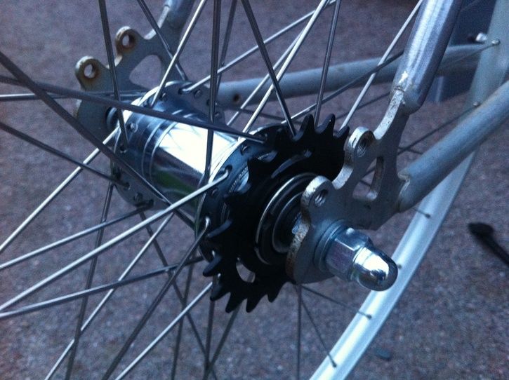

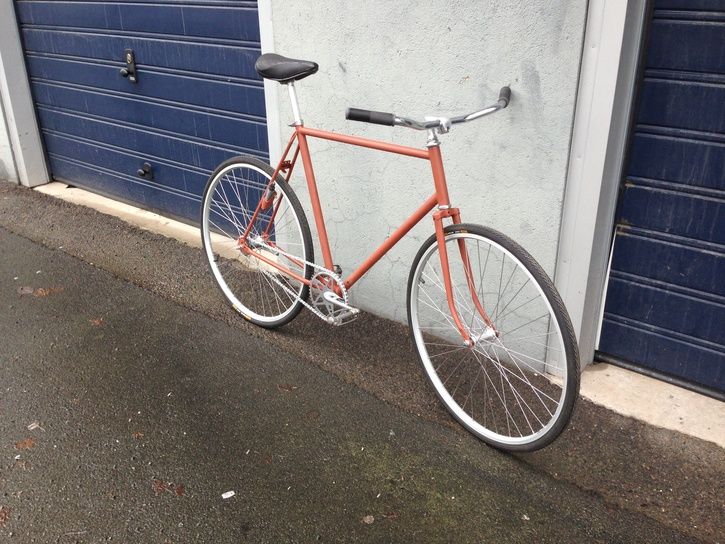

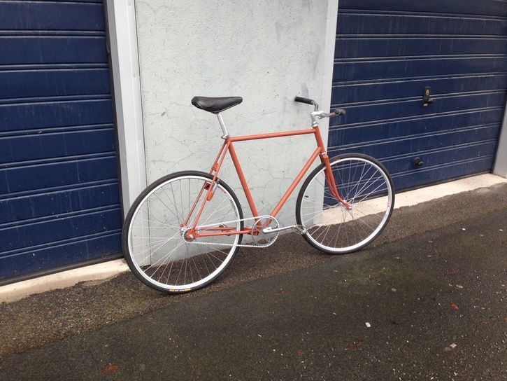

Här är en cykel som har samma diam på hjulen original som ditt projekt. På bilden sitter 622mm hjul.
Den undre bilden är baknavet på hjulen ovanför.
De från Biltema är riktigt schüssta. Framförallt är det inte Yosomite eller "Biltema"-hjul.
    55.3 KB · Besök: 98
    73.9 KB · Besök: 111

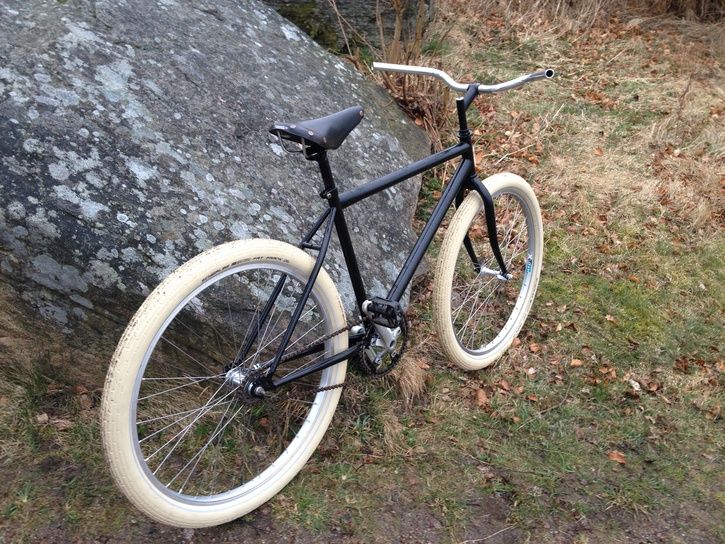

Nåra bilder på senaste budgetprojektet.. Fådd GT-ram som legat i en sjö, lite delar från andra cyklar, framhjul Tradera, bakhjul Biltema, bakdäck från smartadack.se som test, utvxl 42/18 för tillfället, extremt skön att cykla på framförallt. Har skapat en grupp på FB, Footie Inc. , gå gärna med om du är intresserad!
Förstår inte vart alla hittar sina fina vevpartier. Jag vill också ha blanka vevar och ett svart drev...

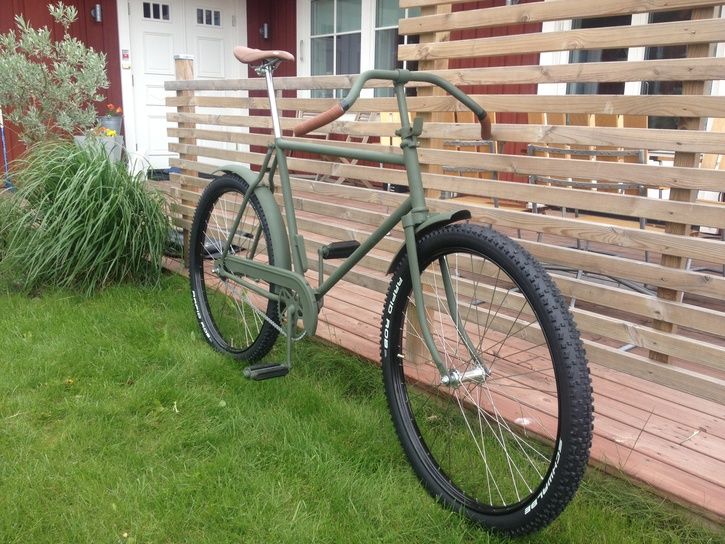

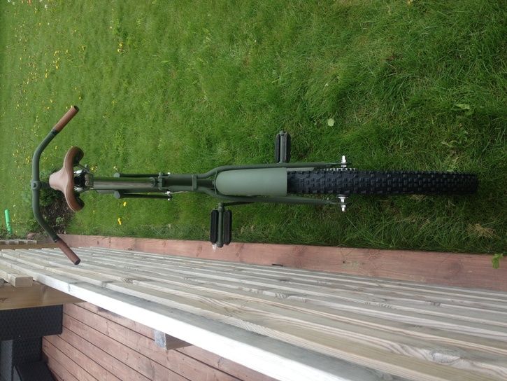

Min andra hoj - nästan klar. Schwalbe FatFrank på hammarlackat kontainerfynd. Brooks-sadeln hittade jag på loppis (ibland har man tur).
    143.1 KB · Besök: 97

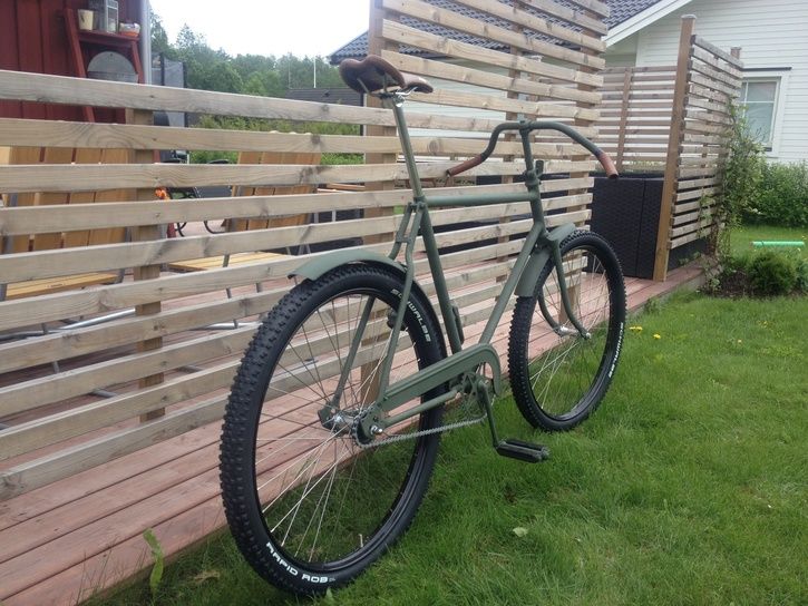

Belta skrev:
> Min militärracerfootie
Trådens snyggaste footie. Men sänk styrstammen!
Militärfootien är ju magiskt läcker i all sin ovanlighet, feta däck och diskreta färgsättning. Bra helhetsgrepp Belta. Jag håller nog med om att du bör sänka styrstammen, av säkerhetsskäl.

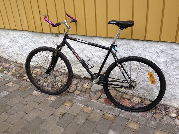

Har byggt om min mtb-footie till 27,5 tum med begagnade hjul. Fram från en militärcykel, bak från en Kronan. Med knappt en centimeters marginal fick de plats. Av mina fem träningscyklar är denna den jag tycker är roligast att köra. Den råa enkelheten lockar. Spec:
Ram: Gammal 26 tum mtb. stål
Styrstam, styre, sadel, stolpe, barends, vev: Biltema
Gaffel: RST Gila
Hjul: 584 mm
Däck: Ballongdäck Conti fram, Schwalbe bak (ej på bild)
Bromsar: Fotbroms bak
Utväxling: 36/18
    92.2 KB · Besök: 97

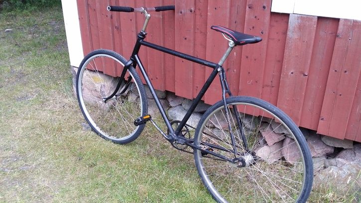

En riktigt ful stålram jag precis kostat på en tusing med nytt framhjul, samt bättre begagnat bakhjul. Sen blev det ny sadel och styre också.
Tyvärr hittade jag flera sprickor i ramen som jag fick lov att svetsa. Men nu är den klar. En kvällstur väntar :D
