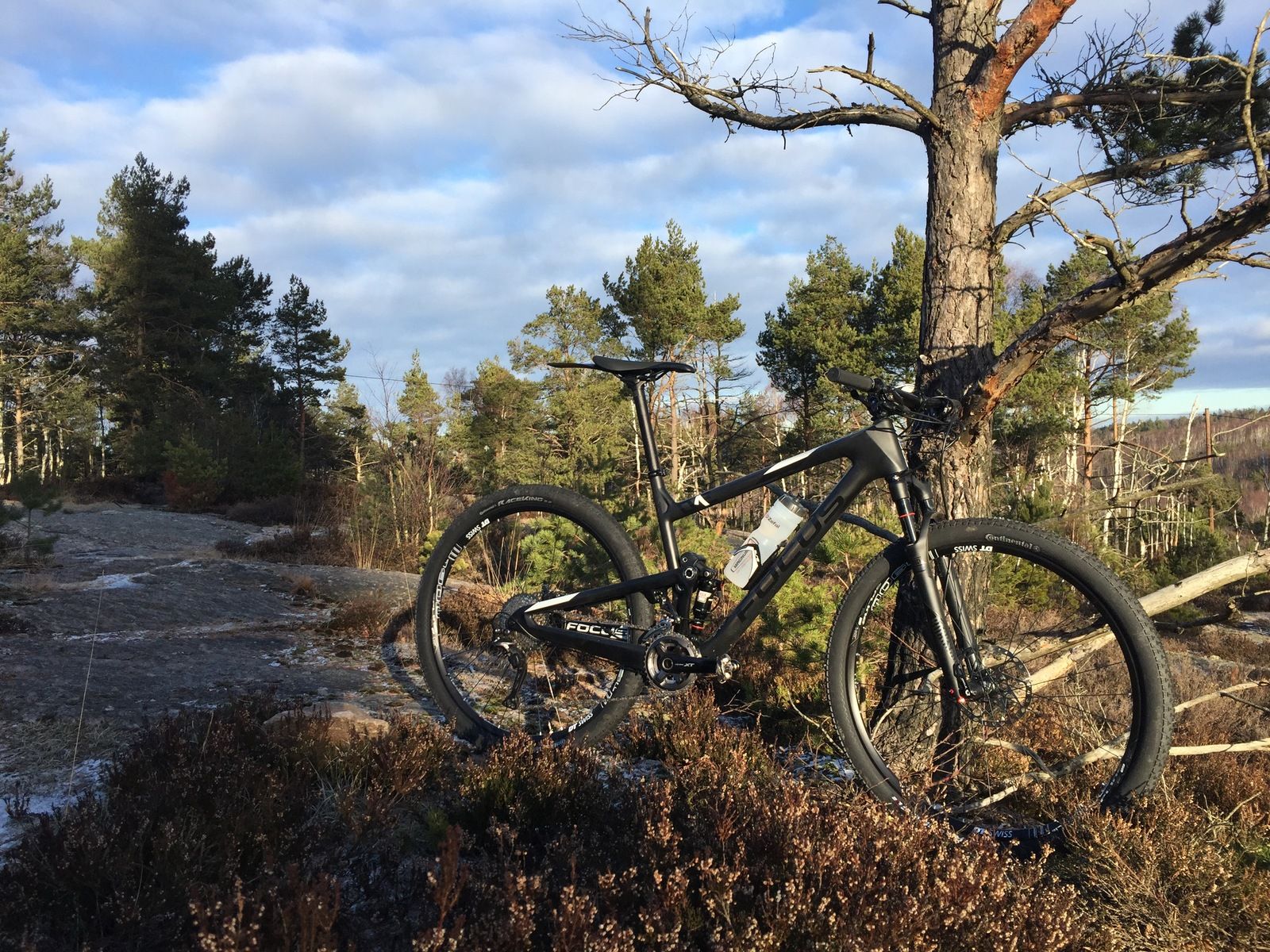

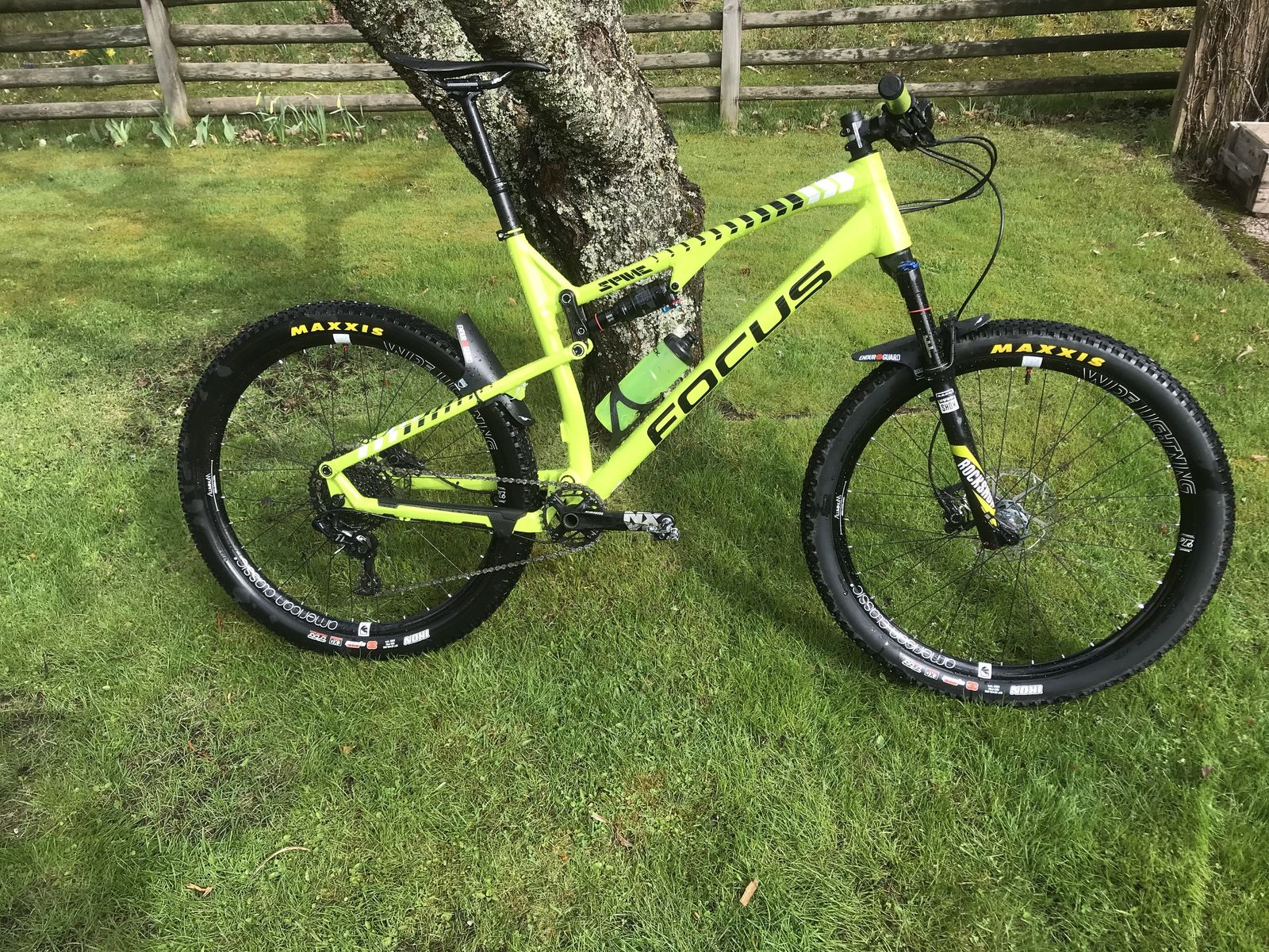

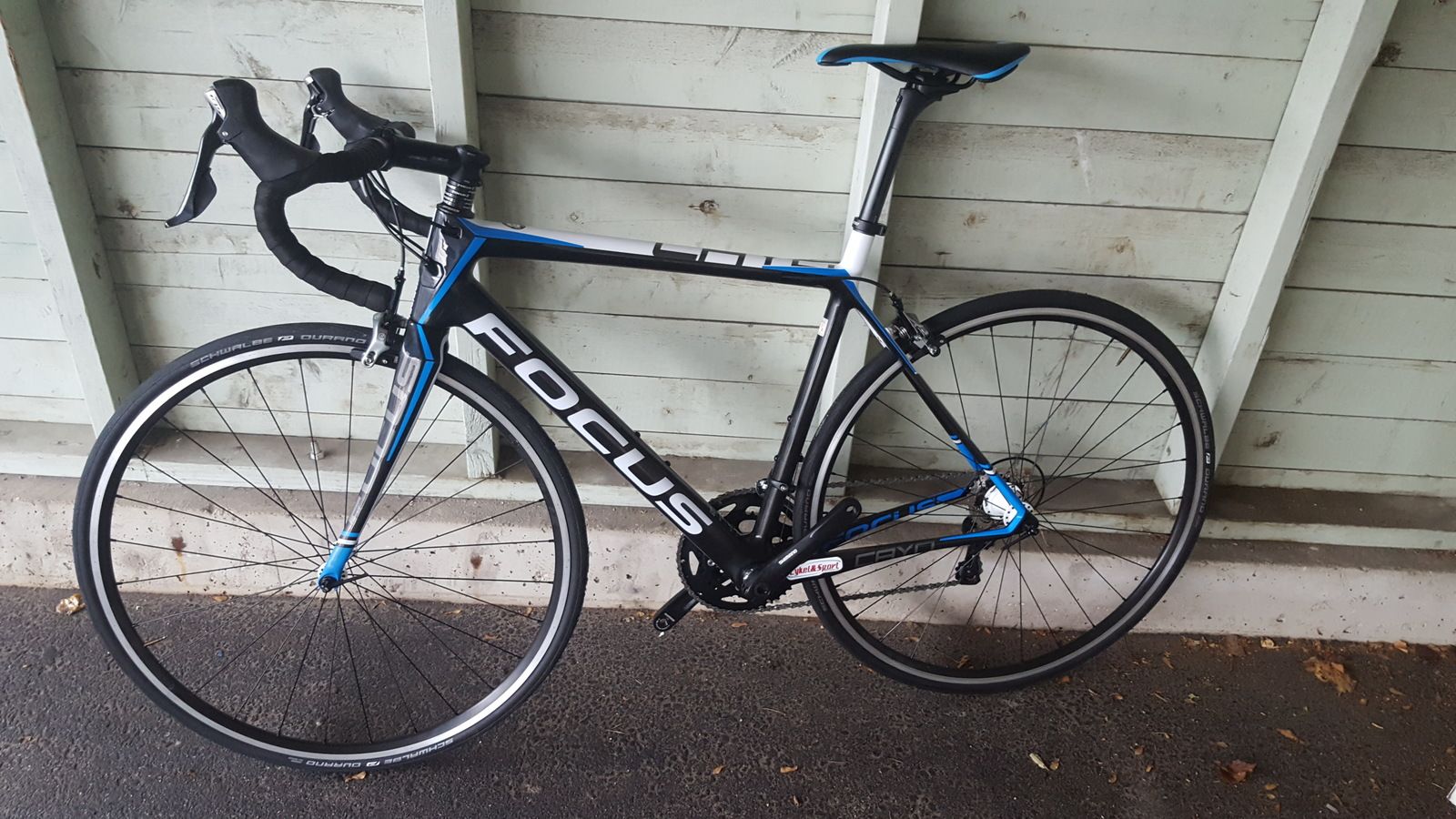

Snygg men kedjan ser för kort ut
Varför tycker du det? Cagen pekar nästan rakt framåt på stora-stora, vilket om något är optimalt.
på vilket sätt skulle det vara optimalt? och det är väl näst största bak eller? Sliter rätt mycket på allt och man förlorar watt, dessutom lätt att förstöra bakväxeln om man råkar felväxla med mycket kraft på pedalerna.
Visa din focus....
cerro sa:
Makten sa:
cerro sa:
Hej och tack för infon.
Är rätt kass på sådant.
Hojen är helt ny, det enda jag gjort är att montera en 32-kassett istället för original 28-kassett.
Fotot där den ser ut att ligga på stora-stora så ligger den på stora fram och nästa största bak (alltså 28 tänder, om jag fattat rätt) men som du säger, kedjan är för kort för att ha på stora-stora (även om jag aldrig kör på den växeln).
Men vad gör jag nu?
Skall jag försöka be verkstaden sätta på 1 eller 2 länkar till? Är det möjligt?
Eller är det en helt ny kedja som gäller?
Cykeln är 5 mil gammal så att säga.
Men vad gör jag nu?
Det går att sätta på fler länkar, men om det är prisvärt att göra på verkstad låter jag vara osagt.
Det ser ut att vara short cage på bakväxeln. Går den bra på största bak när du har lilla fram?
Visa din focus....
fredrick: köpt den i butik hade iaf jag gått tillbaks och bett de förlänga kedjan, inga problem att göra de.
ceel: största bak-minsta fram är aldrig något problem oavsett cage. längre cage behöver man för att det även ska funka på minsta-minsta.

ceel sa:
fredrick sa:
cerro sa:
Makten sa:
cerro sa:
Men vad gör jag nu?
Stora bak - lilla fram funkar.
Kan man inte själv så är allt prisvärt. Eller något i den stilen.
Visa din focus....
cerro sa:
Köpt i butik men det är långt dit. Så det är uteslutet.
Lilla - lilla funkar att köra på.

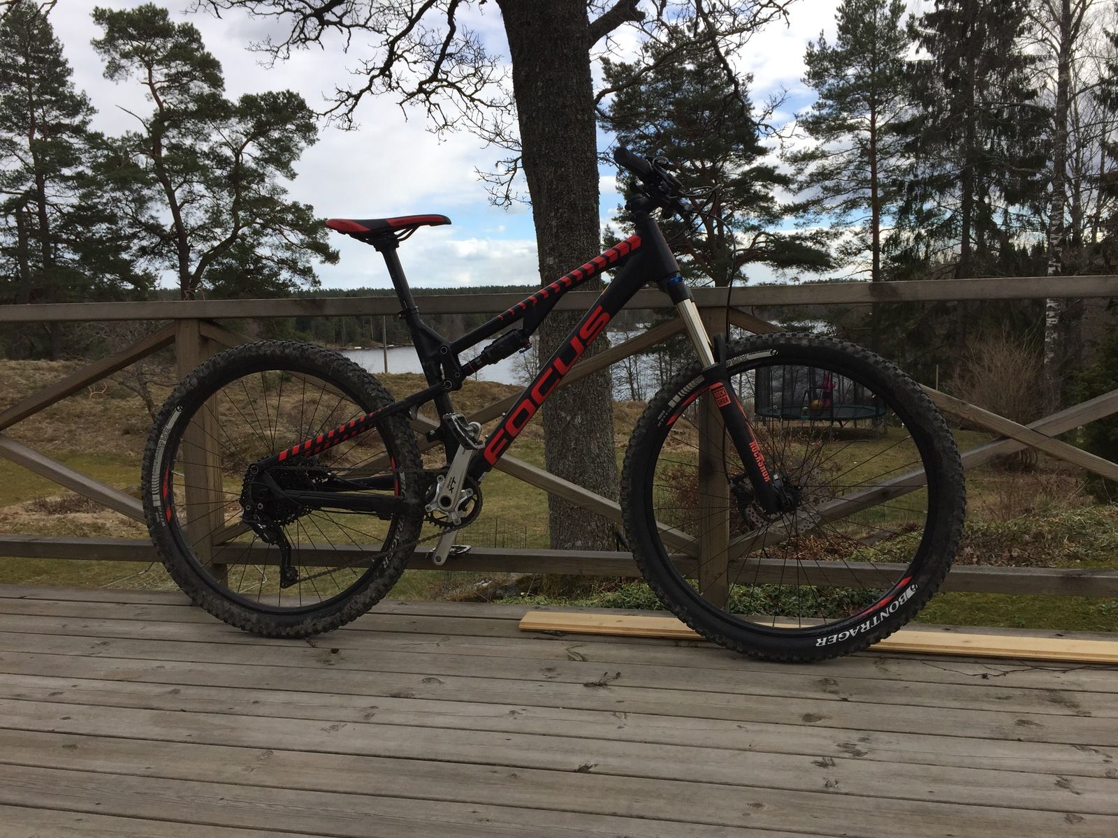

Äntligen har den anlänt. ?
    270.2 KB · Besök: 160

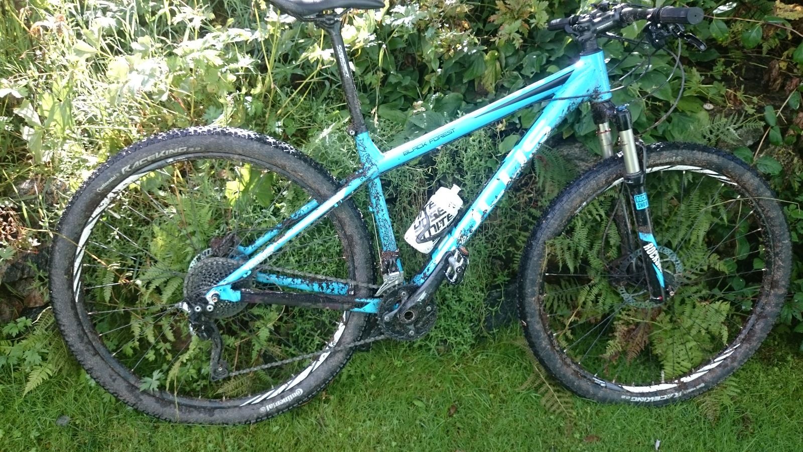

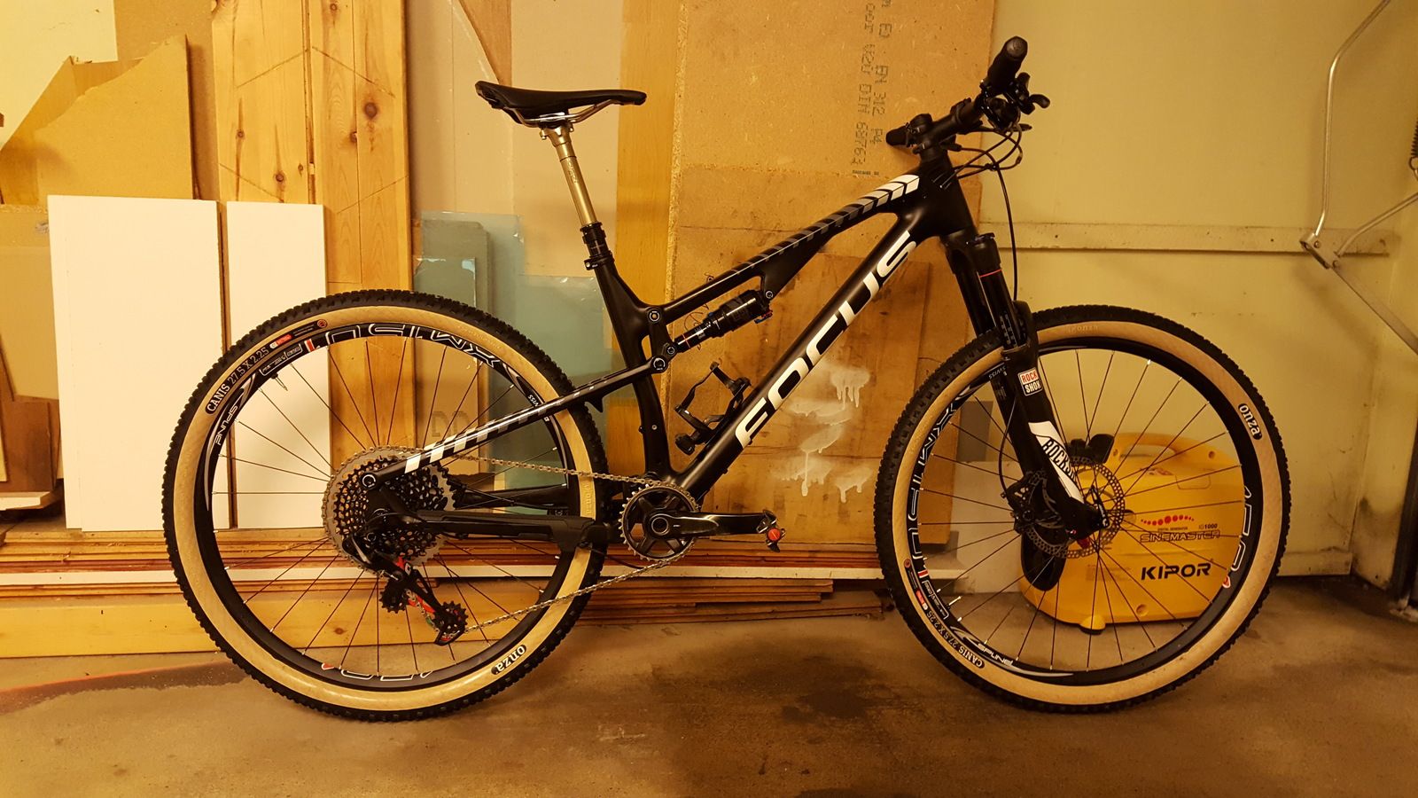

Ja då har man uppdaterat en 2016 Spine med X01 Eagle. Nu ska de ju vara tusan om man inte kommer uppför backarna!
    245.7 KB · Besök: 166

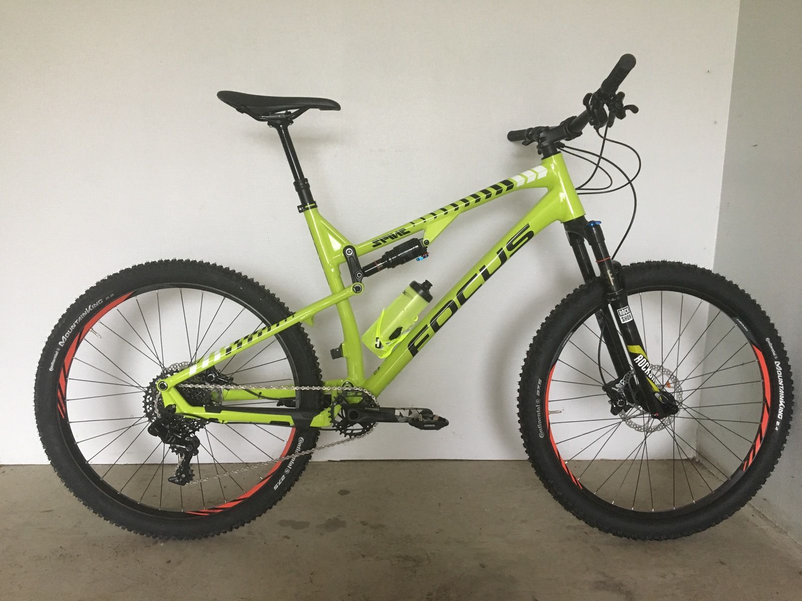

Första turen och hojen känns kanonbra. Det blev en inställningstur med en del justering av lufttryck i dämparna och längd på styrstam.
Är 10/10 nöjd!
Vikt 11,95 kg om någon vill veta.

Den är ju helt sjukt snygg den nya Focusen. Men vad i hela friden väger? Min Spine väger ju 11.8kg med en tung dropper och relativt tunga däck.
Visa din focus....
LarsaW - Det är mellanmodellen, den heter Pro.
Marsan - Aluminium i stolpe, stam, styre och ingen kolsadel. 2-delat XT samt tunga DT 1900-hjul.
En 29er i största storlek (tror inte att den levereras i större storlek än L)
En hyfsad ekvation är väl att besparingar på 2 kg går att göra, men är inte beredd att lägga 10.000-20.000 kr för att nå sub10 kg.
Tack till alla komplimanger.
Är väldans nöjd. :)

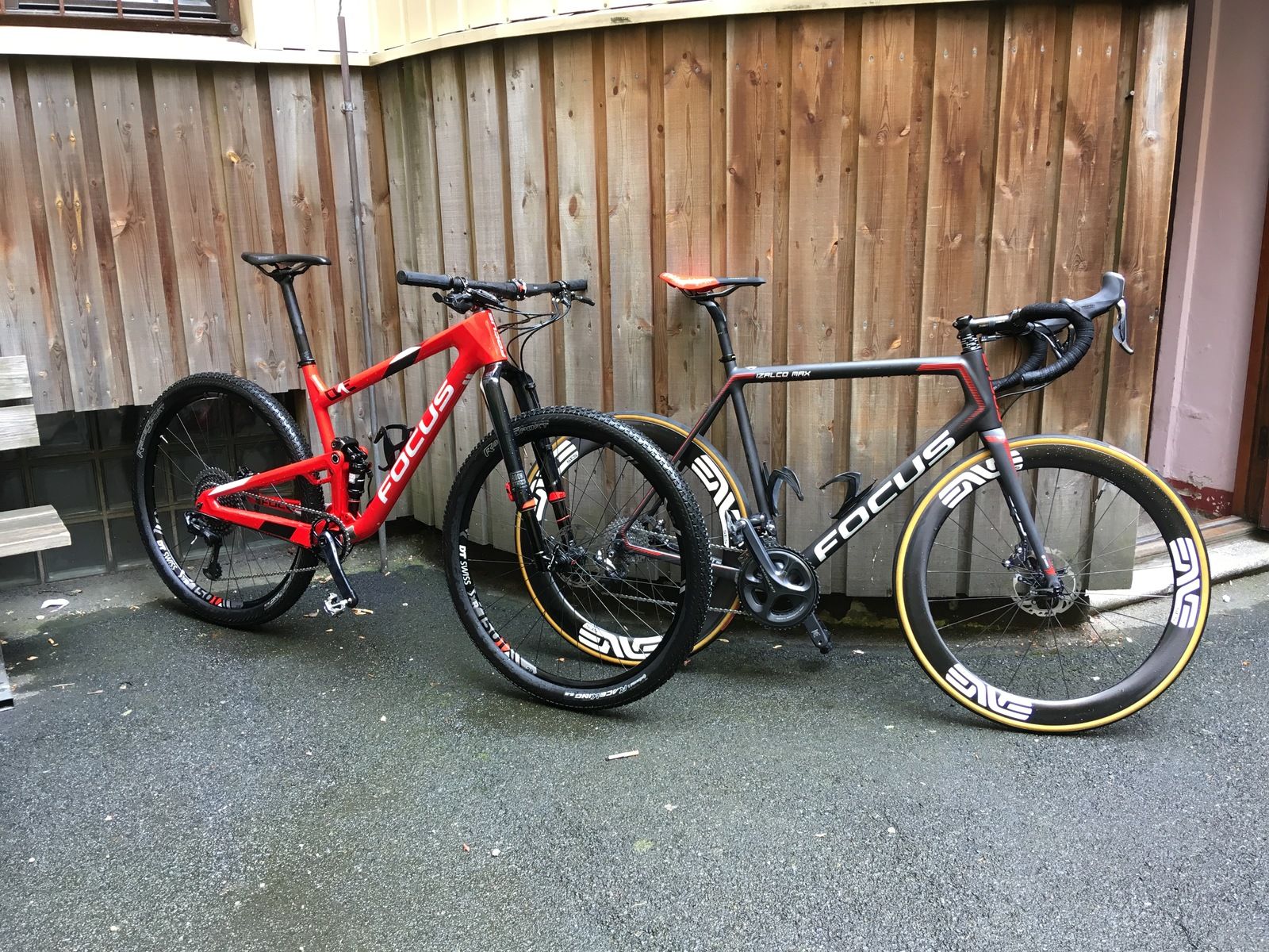

Var lite mer än ett år sedan jag postade en bild på min Focus. Sedan dess har jag bytt hjul, bytt grupp, sadel, styrlinda, styrstam och kapat en bit av gaffeln samt sänkt styret.

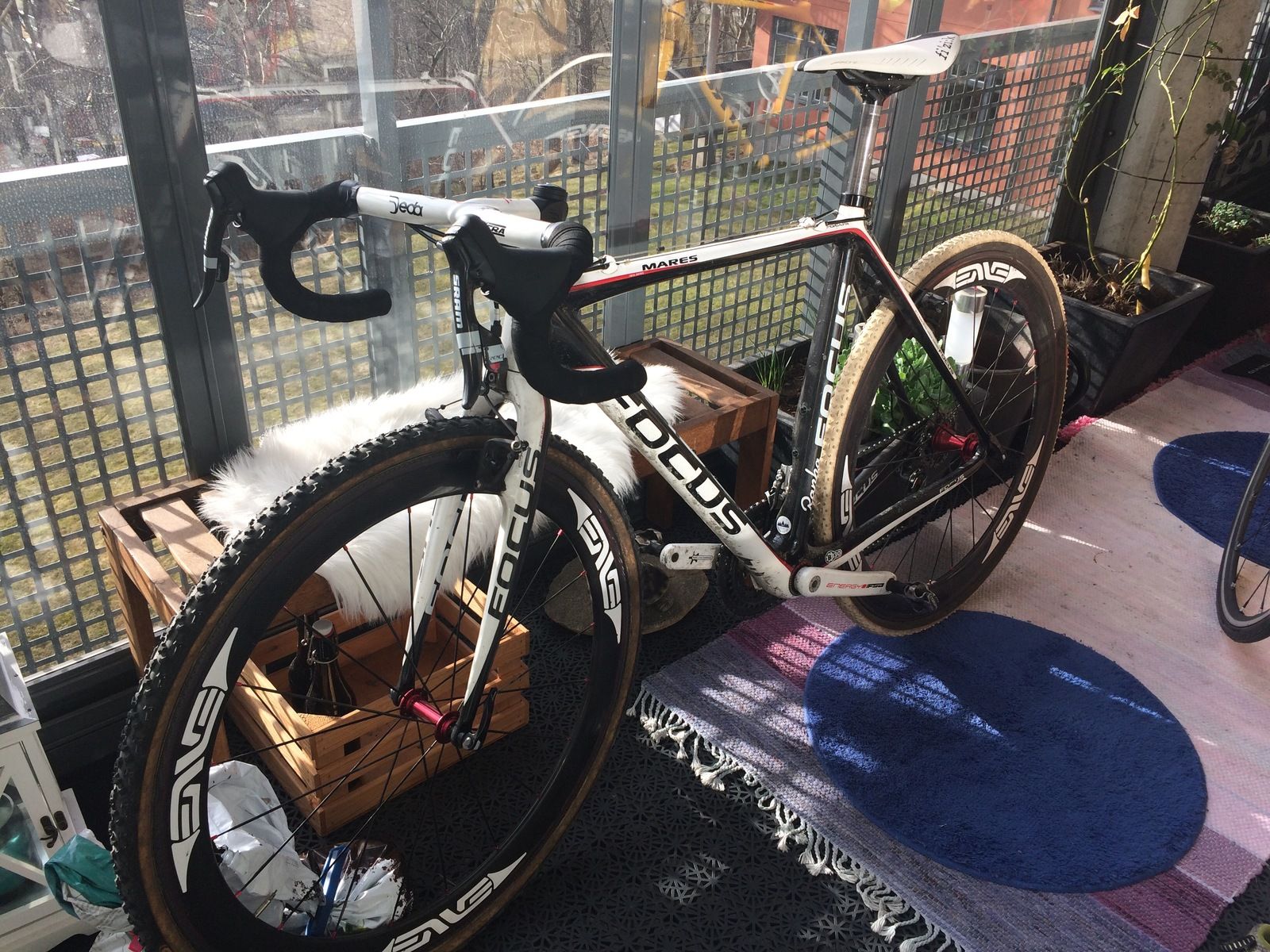

Köpte denna Focus Mares i kolfiber igår ☺️ Riktigt nöjd än så länge!

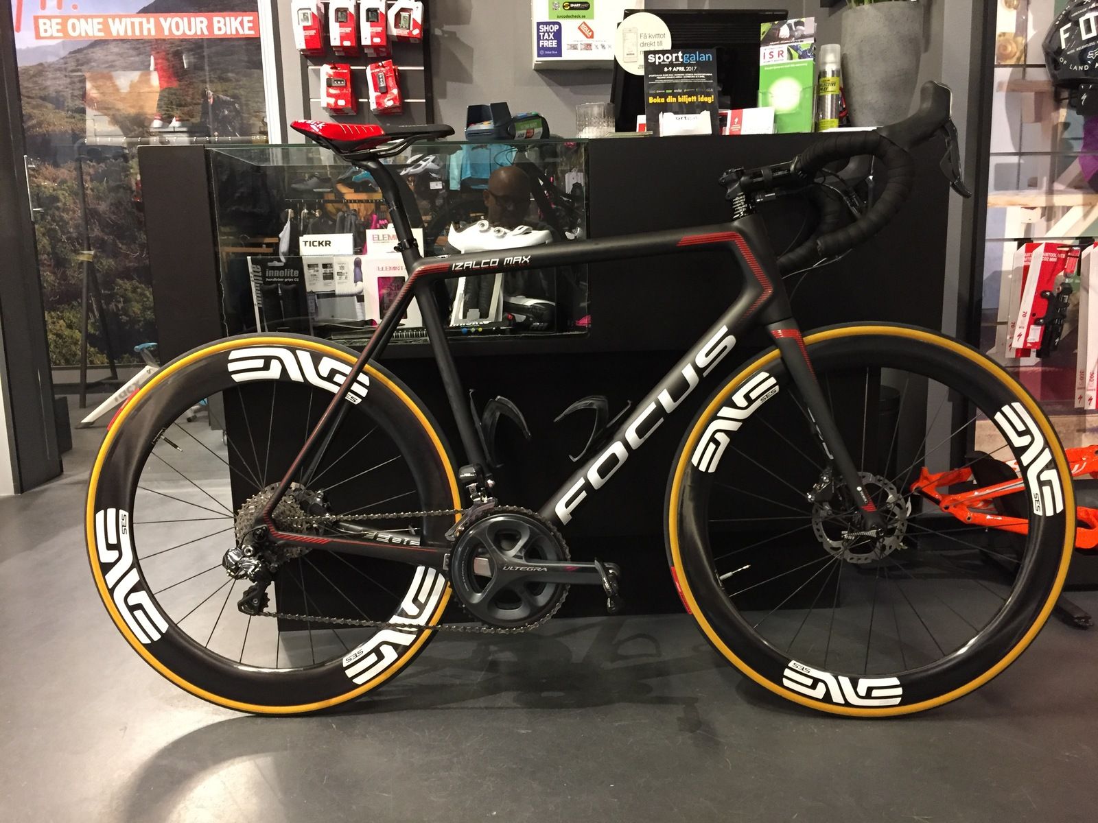

Nä men går förbi där rätt ofta då jag tränar under Löthallen. Först trodde jag att den var bortplockad pga stöldrisk men så sen att den inte var kvar under öppettiderna.
Hoppas att du fick den till ett bra pris.
