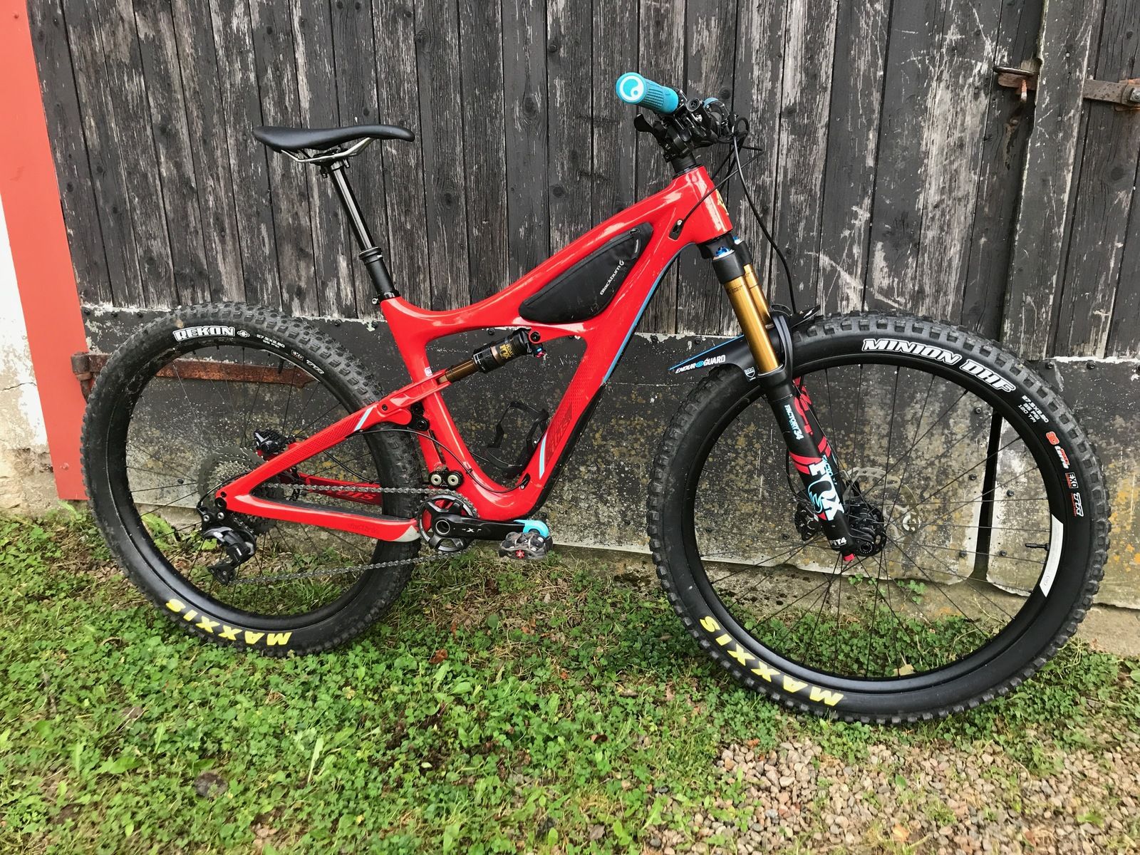

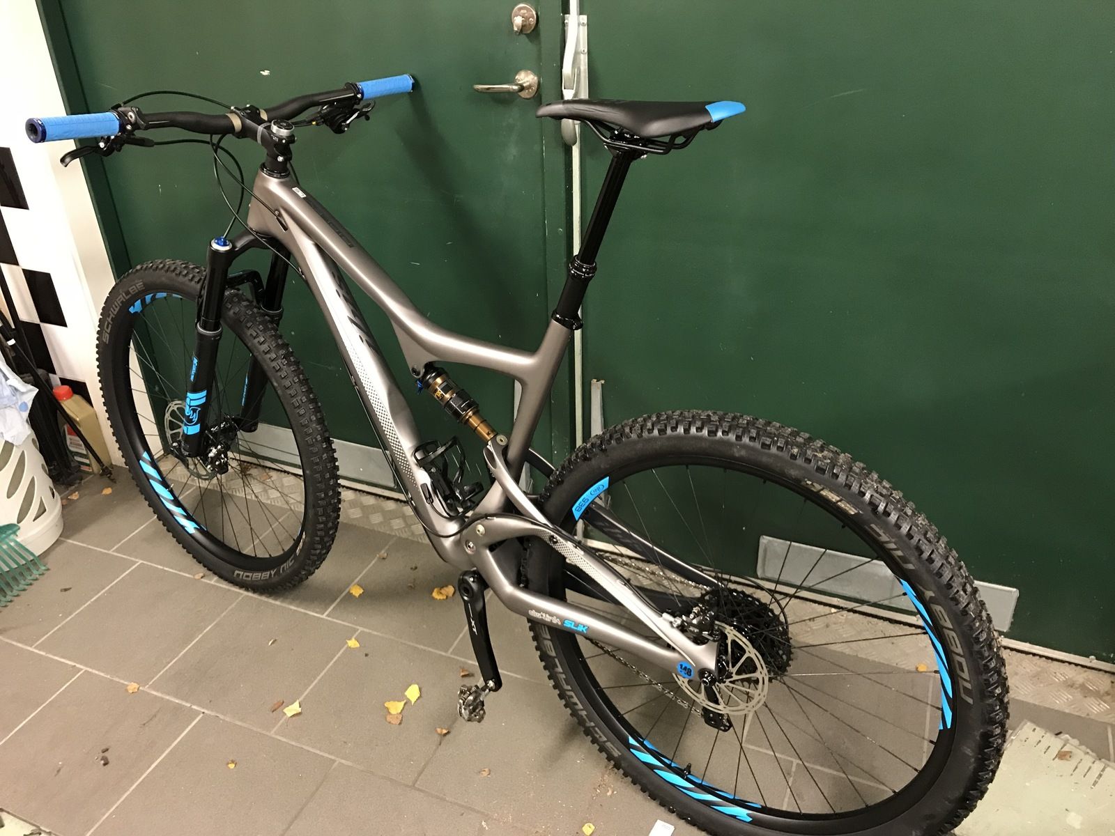

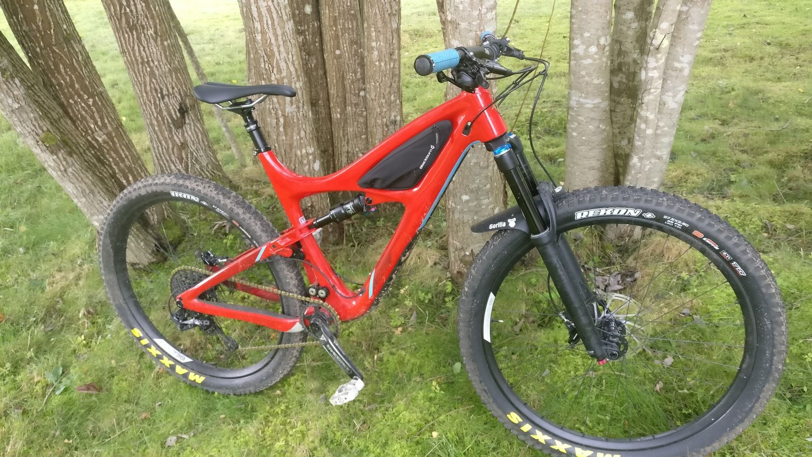

Så här ser min Mojo 3 ut nu med Maxxis Rekon 2.8 och Minion DHF 2.8. Och blått blingbling.

Snyggt! Var köper ni era pork chop bags? Funderar på att skaffa en till Ripleyn. Sitter de bra och skaver de inte på ramen?
Jag köpte min av Vallåsens bike park som är återförsäljare av Ibis.
Det sitter bra m. h. a. en plastram som spänner ut den. Skav kan jag inte uttala mig om.

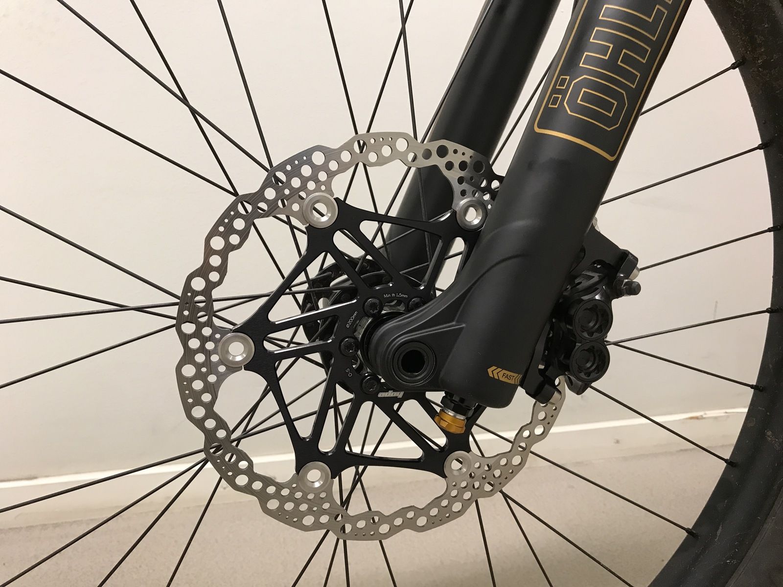

Frestare där!
Jag försöker lista ut hur jag ska ställa min Fox men blir inte riktigt nöjd.
Vill gärna ha ett utlåtande hur Ö funkar på Mojon!
Visa din ibis
jekyll sa:
Frestare där!
Jag kan ge en redan nu: den är så mycket mer känslig än Float'en som jag körde innan. Ingen break-away force alls, men rampar ändå ganska bra (utan några volymreducerare i). Tycker hojen känns så mycket bättre på square hits än innan jag satte dig min STX22a.

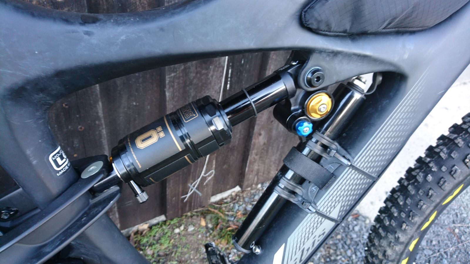

Volymreducerare, är det svårt att plocka dit en sån på Foxén (bak)?
Tycker att min Float bottnar ur även vid mindre flygturer, väger 85 kg och måste ha ca 260psi för att funka någorlunda.
Visa din ibis
Rotskräck sa:
På din dämpare står ett nummer, på fox hemsida kan man knappa in det och få info vilken tune det är från fabriläk och eventuella spacers. Att sätta dig en är enkelt men det har vart svårt att få tag på dessa.
