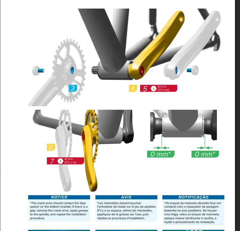

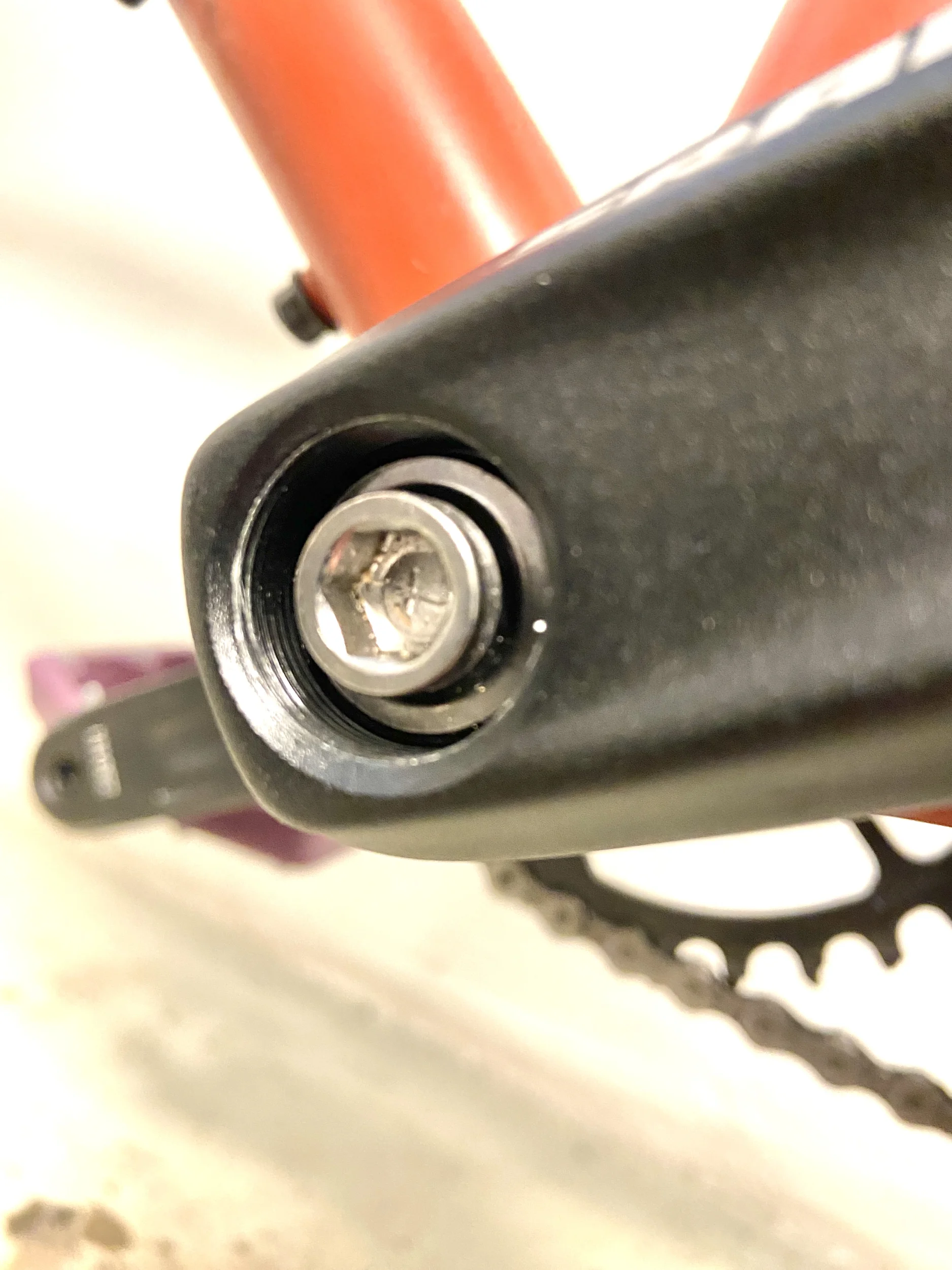

Lite pinsam fråga här men, ni som har en Kona Unit X, kanske från 2024, hur spänner man åt vänster vevarm? Härom sistens när jag var ute och cykla märkte jag hur den lossnade. Jag vände hem för att spänna åt. Jag trodde det var så enkelt som att dra åt med en insexnyckel, men det var det ju inte. Idag när jag skulle ut igen så märkte jag efter 2km hur hur den började lossna igen.
Jag är en sån amatör alltså, men jag vettefan om jag ens har rätt verktyg för spänna åt den här jäveln på rätt sätt. :D På min Vitus-gravel så är det ett annat system.

De två skruvarna ska dras åt med föreskriven moment. Det hjälper att använda loctite. Om man har trampat lite för mycket med en lös vänstervev kan splinesen i armen var skadat och då håller den inte längre.
EDIT: trodde det var Shimano, men ser nu att det är Sram Powerspline.

SRAM spänns till 54 nm och sen lägger man på preload ringen
  1. Use a torque wrench with an 8 mm hex bit socket to tighten the crank arm bolt to 54 N·m (478 in-lb).
  2. Use a rubber or plastic mallet to tap the drive side crank arm until it is fully seated.
  3. Remove play from the system by turning the preload adjuster in the + direction until it stops or makes contact with the bearing shield.
  4. Use a 2 mm hex wrench to tighten the bolt until the adjuster edges touch.
54 NM är rätt hårt, om vanlig insex jävligt hårt

Det är inte DUB, det är Powerspline. Verkar vara kring 40 Nm.

Butiken kanske slarvade och även jag, men hur ska jag spänna åt den då? Är det bara med en insexnyckel och sen dra åt som bara fan eller behövs något annat verktyg?
Visa din Kona Unit X
Det är bara att drar åt med en insexnyckel. Du behöver en tillräckligt lång hävarm för att uppnår 40 Nm. Armen behöver inte vara riktigt lång, men lite längre än de kortaste insexnycklar.

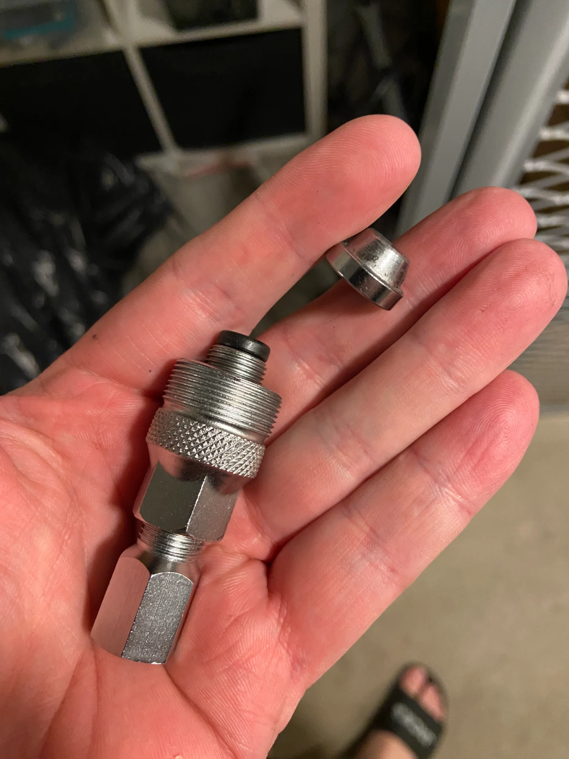

Vad har man ett sånt här verktyg till då? Den gänger nämligen in i vevarmen där om man vill. Toppen (den övre lilla delen) av verktyget är magnetiskt förresten, varför vet jag inte. Tror aldrig jag använt den här. Köpte så mycket skit förr för jag tänkte det var bra att ha. :P

Och se till att "skruven" är helt utskruvad och att den "grova" delen bottnar helt innan du börjar skruva in skruven så att du inte drar loss gängorna i vevarmen

Tror jag råkade ut för samma sak. Min vevarm glappade nu efter ha ägt cykeln i 6 månader. Mailade där jag köpt den och dom svarde : "
Vevarmar ska gärna efterdras efter en tid inom 3 mån.
Du drar åt dem hårt med insex nyckel och cykla absolut ej med glapp."
När jag försökte dra åt den så gick skruven av. Har kanske glappat ett tag utan att jag märkt det. Mailade igen och frågade när dom kan kolla på det. Bör jag räkna med ett dyrt verstadsbesök eller är det något som borde gå på garanti?

Om skruven gick av borde du kunna drar ut biten som sitter kvar, det finns inte längre en stor kraft på den. Då kan du köpa en ny skruv. Om du inte har otur att splinesen redan är skadat, då blir det ett nytt vevparti. Allt är bara att skruva, så enkelt att göra hemma.
EDIT: du behöver för tar bort mothållsringen, drar medurs.
EDIT2: glömde att det behövs ett speciellt verktyg till mothållsringen.

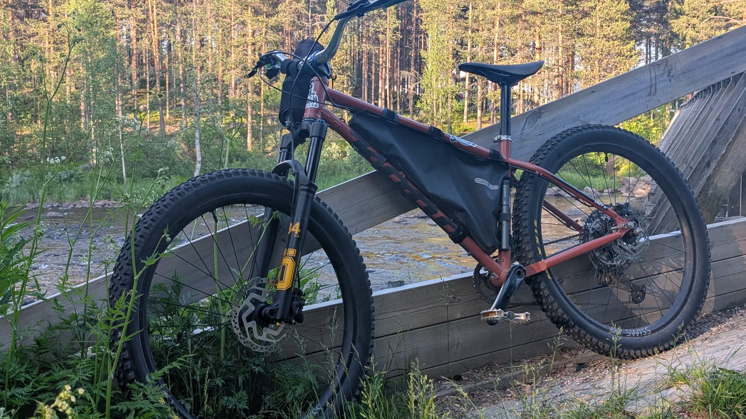

Nu med gung :) Öhlins rxf34 120 m.2
Ska bli spännande att ställa in och vänja mig med vad nya gaffeln ger (och tar) .
Blir nog att byta styre igen. Lite väl mycket bakåtböj på det nuvarande styret (Soma dream hi rise) nu med förändringarna iom övergaffling. Ångrar att jag sålde Stridsland styret jag hade :p

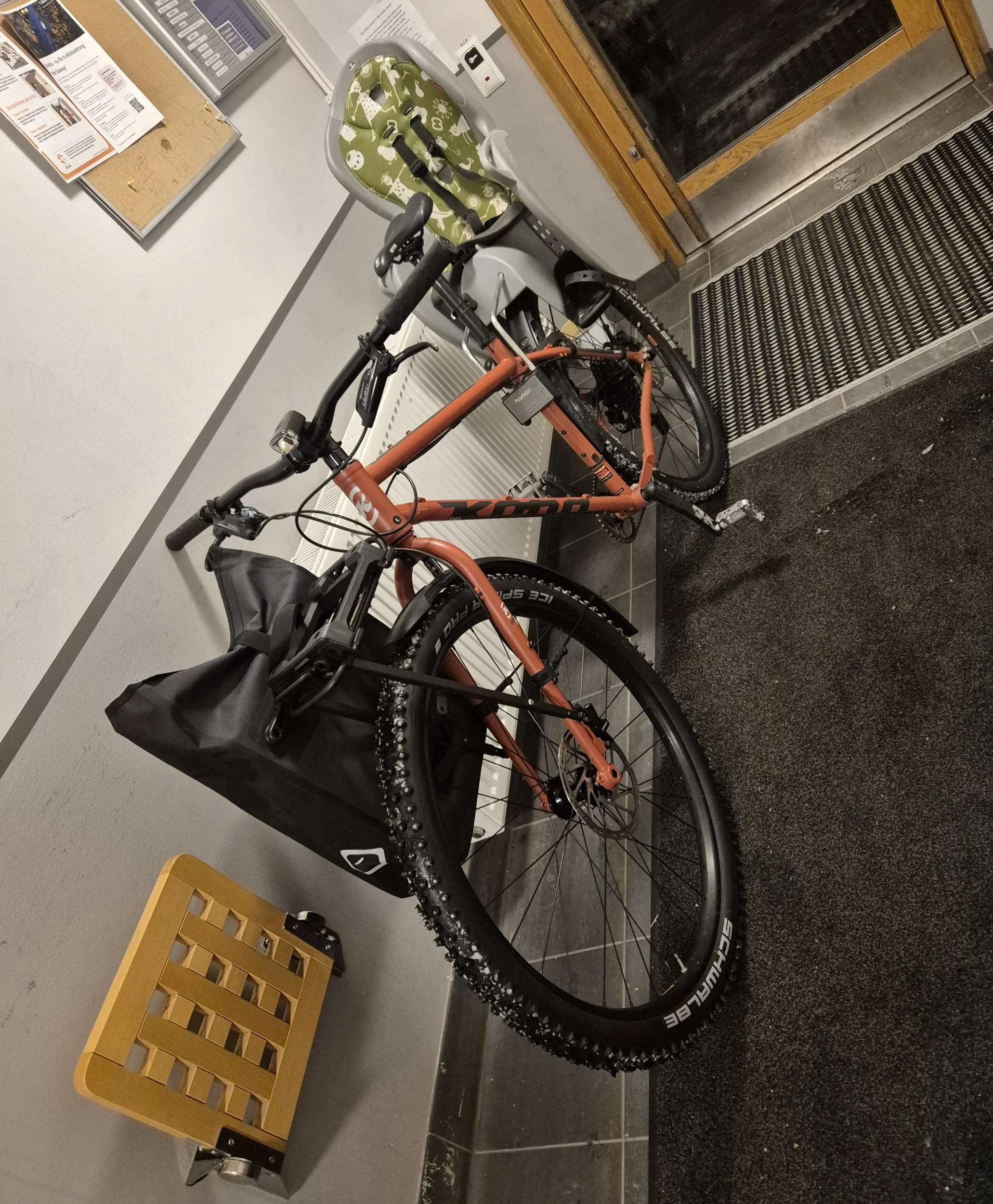

Nice med barnstolen! Jag har en ettåring och vill börja cykla med honom så letar efter en lite allt i allo hoj och funderat på Unit X. Såg den här bilden och blev såld så nu ska jag bara försöka få tag på en. Funkar det bra med barnet på bak? Vad är det för stänkskydd och funkar de bra med orginaldäcken?
Funkade ok med barnstolen i vintras när jag åkte 500m till förskolan inte längre sträckor. Problemet var att barnstolen sviktar sen tar skärmen i dubbdäcken lite. Tror det blir ungefär samma med orginaldäcken. Men 2,2 däck med mindre mönster gick det bättre. Nu har vi gått över till en shutgun fram istället men min dotter är 3. Osäker på märke på skärmen. Köpte dom med cykeln och frågade aldrig. Men har en bakskärm från SKS som jag hade på min förra unit som jag kommer skruva på i höst.
