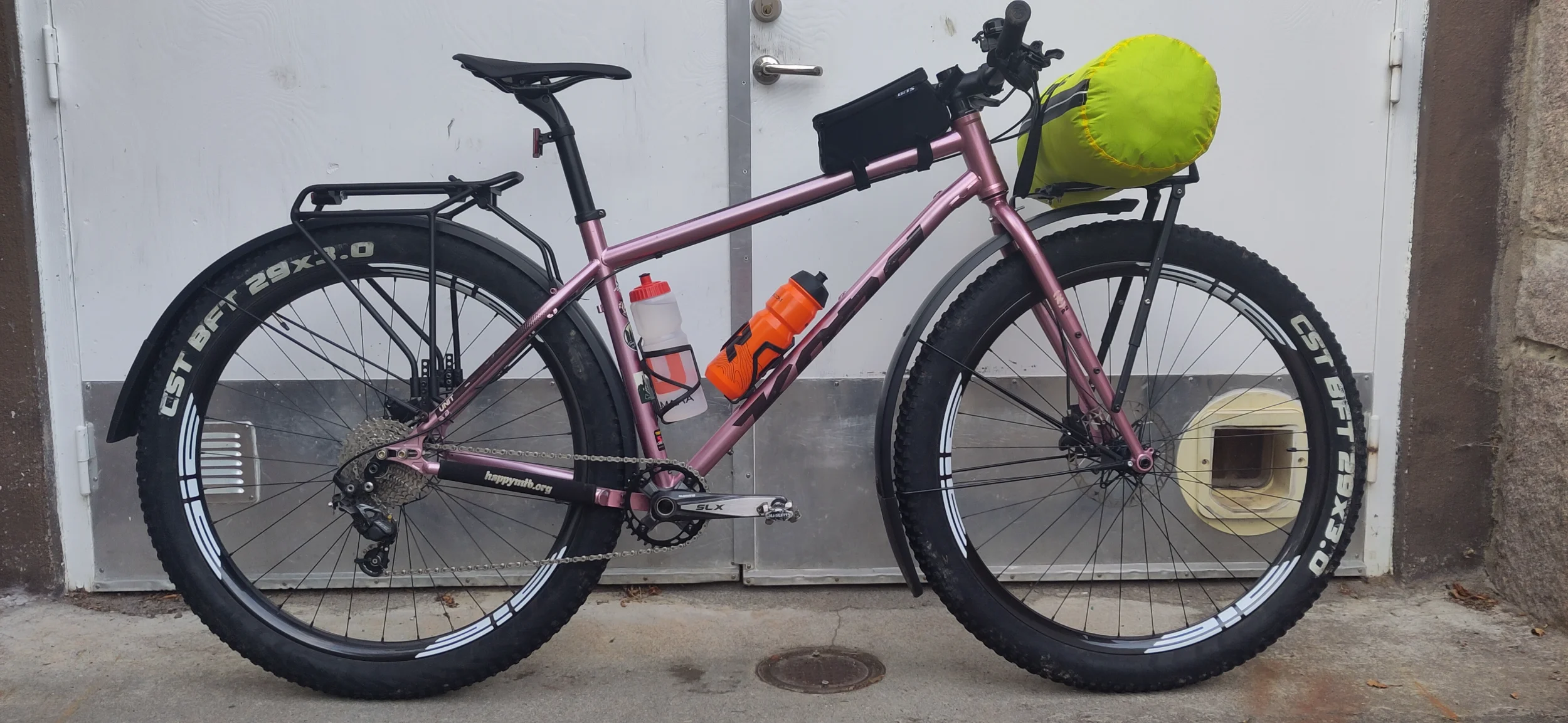

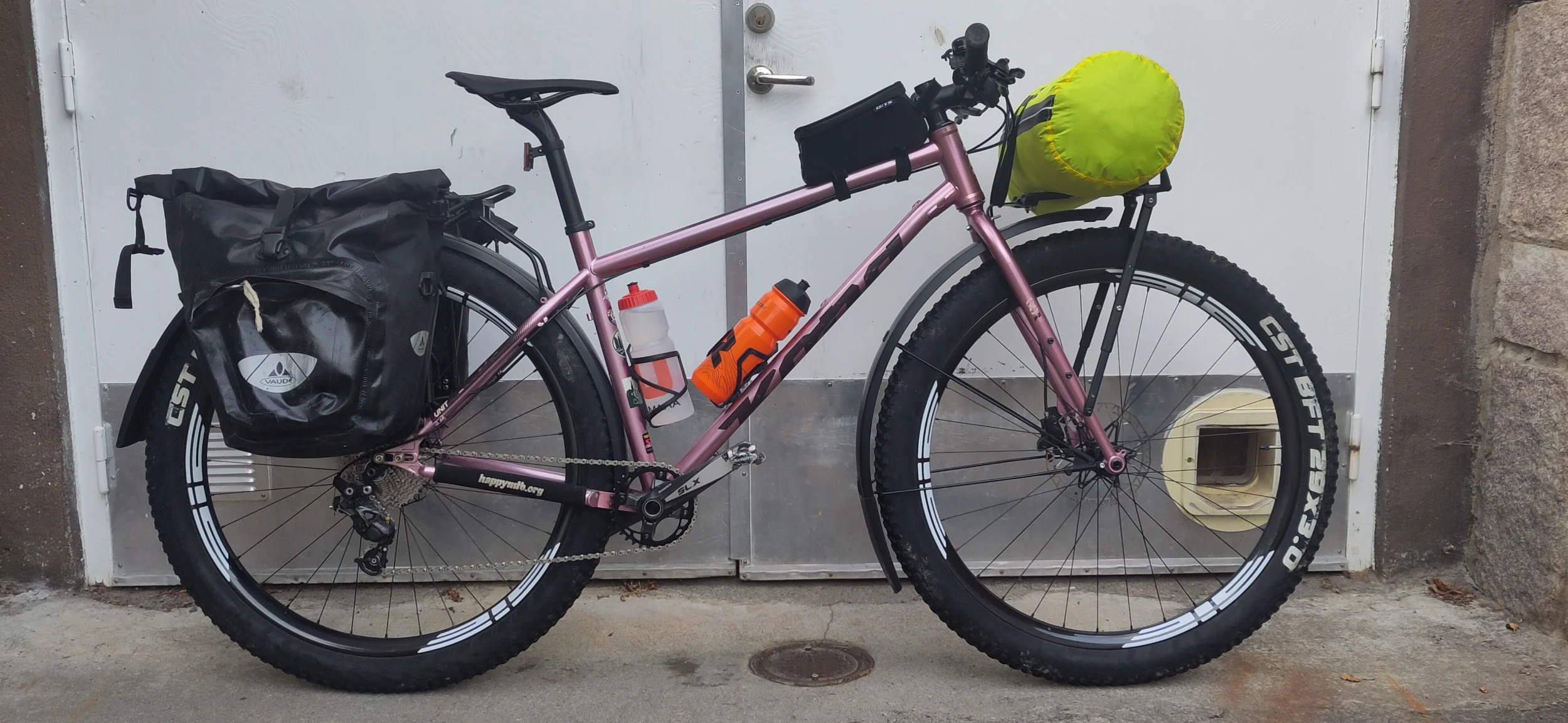

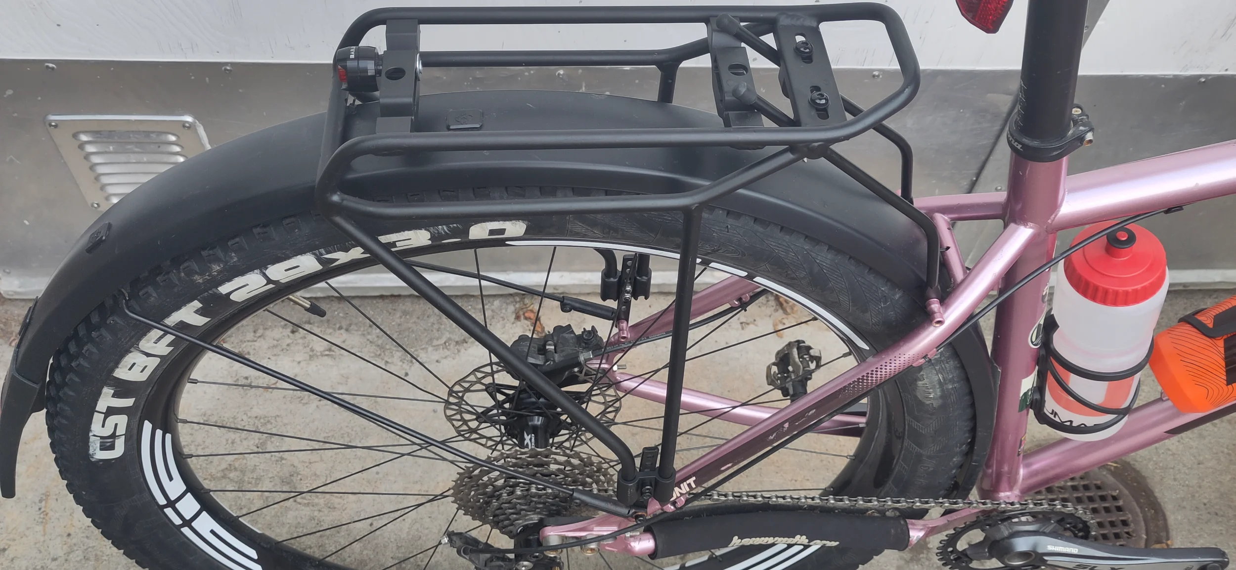

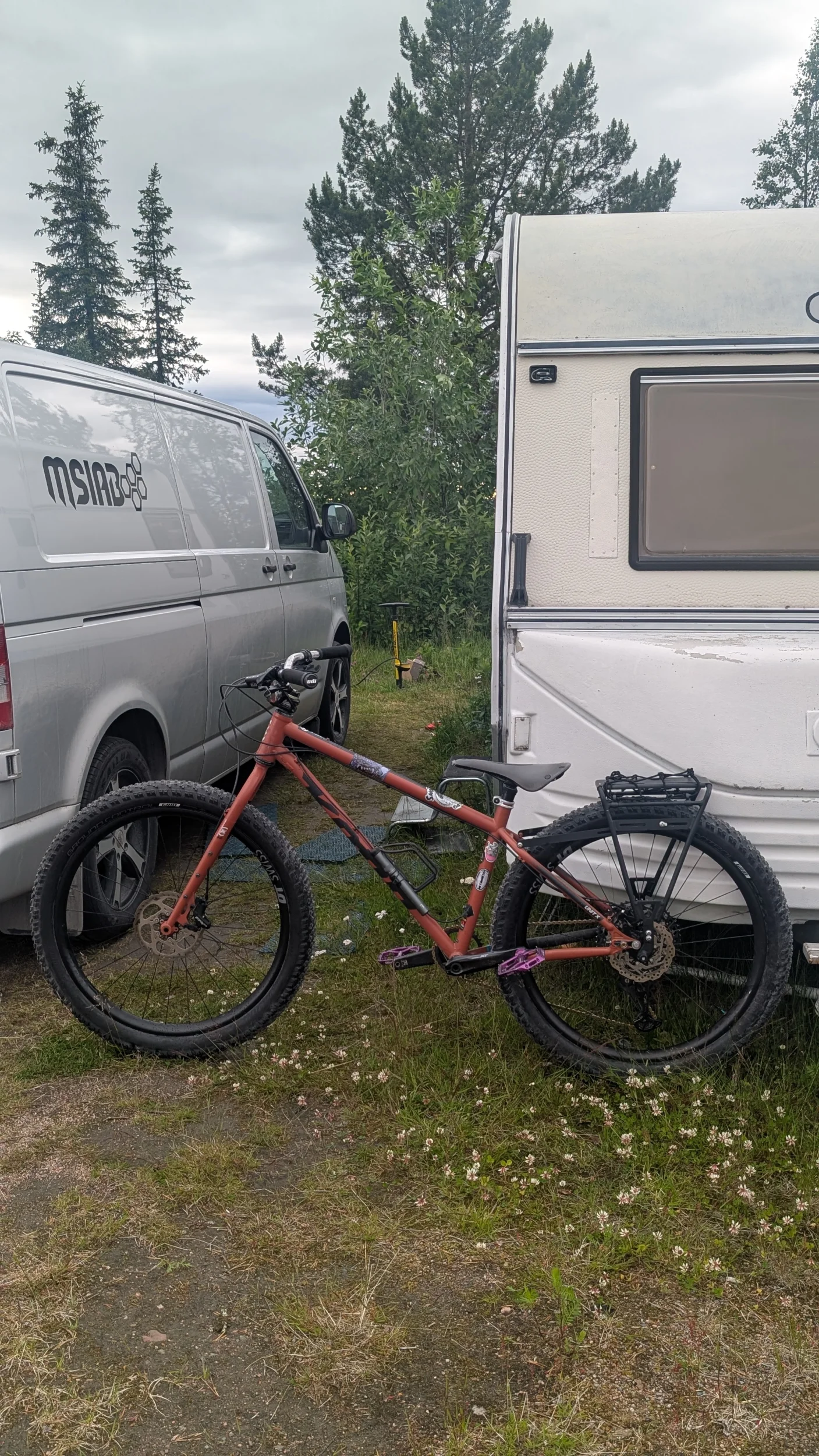

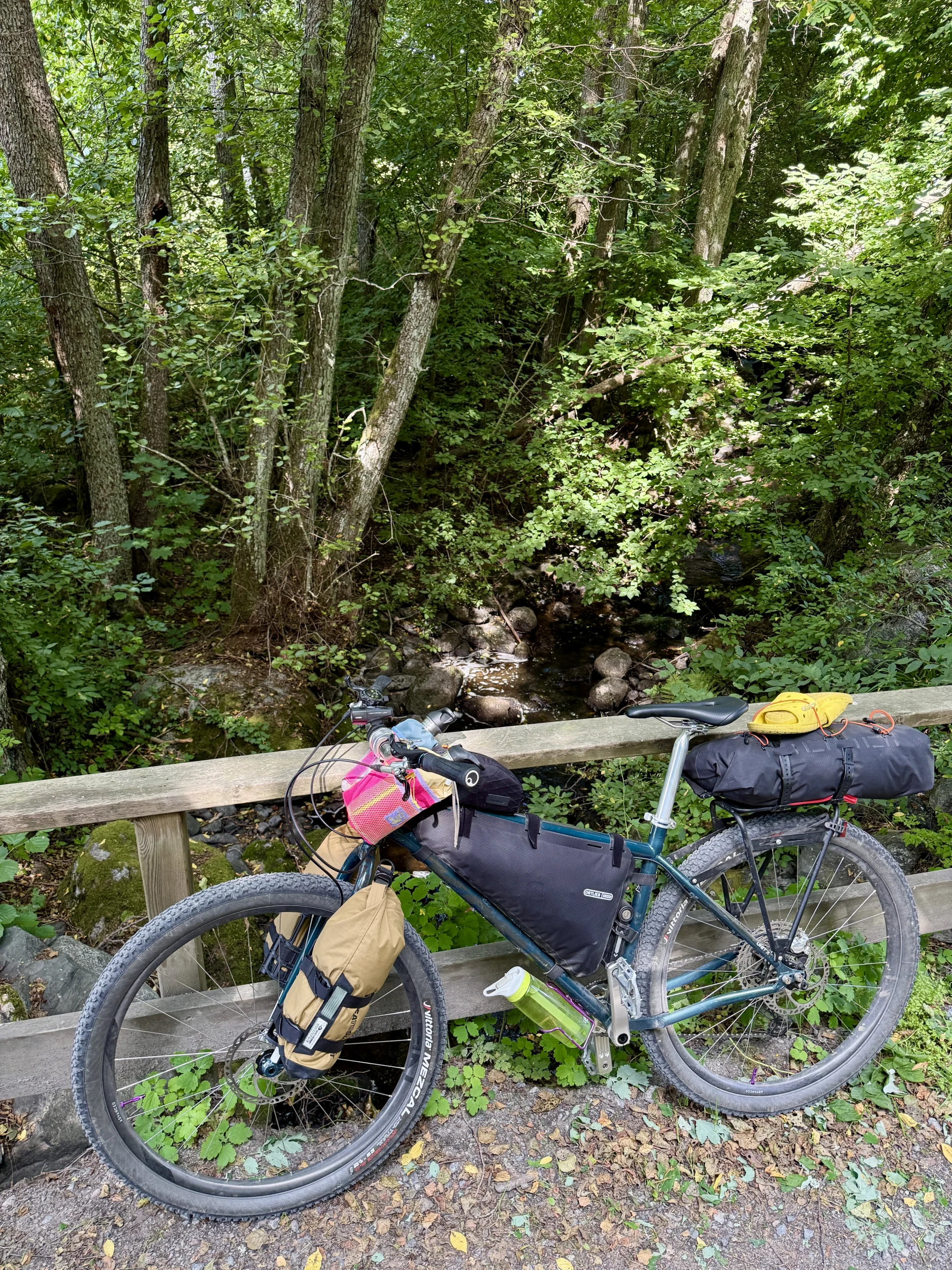

Nu ska jag avbryta mitt snyltande i tråden och ge tillbaks lite matnyttig info om hur du konverterar en Unit till en "monsterpacker".
Till min Kona unit X 2022, stl Large har jag monterat CST BFT 29x3.0 eftersom jag tydligen har en grej för att trycka in så mkt gummi det bara går. Ramen sväljer dem utan problem - då kedjan blev sliten och bakhjulet kunde flyttas bakåt gick hjulet fritt från sadelröret...!
Imorgon ska vi så ut på bikepacking; Romboleden från Köping till Ludvika på tre dagar i lugnt tempo.
Därför har jag kittat cykeln med växlar, långa SKS 75mm bluemels-skärmar (ca 900g), en begagnad Ätran velo pakethållare fram (540g), ACID Universal PURE 26" - 29" RILink Rear Carrier (850g) och en BITS top tube phone bag från XXL. Mina panniers är gamla vaude på ca 14l/st (2x1080g)
Det är bakre pakethållaren som vållat de klart djupaste vecken i pannan. I och med Unitens speciellt placerade fästpunkter på sadelstagen behöver pakethållaren vara ovanligt låg och erbjuda en stor förskjutning bakåt. Jag genomsökte marknaden efter detta krav i kombination med önskemål om lågt pris och hittade den från ACID som passar. I detta fall gick det dessutom att passa in den med bluemels-skärmarna så jag kunde ta bort ett stag för bakskärmen och spara lite vikt! Borrade dessutom hål och satte buntband genom ett lilla tvärstagets hål så jag har fyra fästpunkter för bakskärmen!
I min (de feta däckens) värld blir det ofta trångt mot ramrör. Så även i detta fall. Jag fick dra bakhjulet så långt bak jag kunde för att få plats med allt - och det funkade!
Provkörning har gjorts på mina vanliga tekniska stigar runt stan både fullastad och utan last. Utan last och i stökig terräng tog främre stänkans extralapp i diverse större stenar och lossnade till slut (gick att återmontera!) och med full last behövde farten hållas ner så väskorna inte studsar - gjorde jag väl det så var det bara superbranta uppförsbackar som hindrade mig! :-) All utrustning kändes stabilt, solitt och satt väl på plats så jag har gott hopp om att det ska funka imorgon.
Se fotona och håll tummarna för att det funkar lika bra som det ser ut. Jag återkommer med en kort rapport.

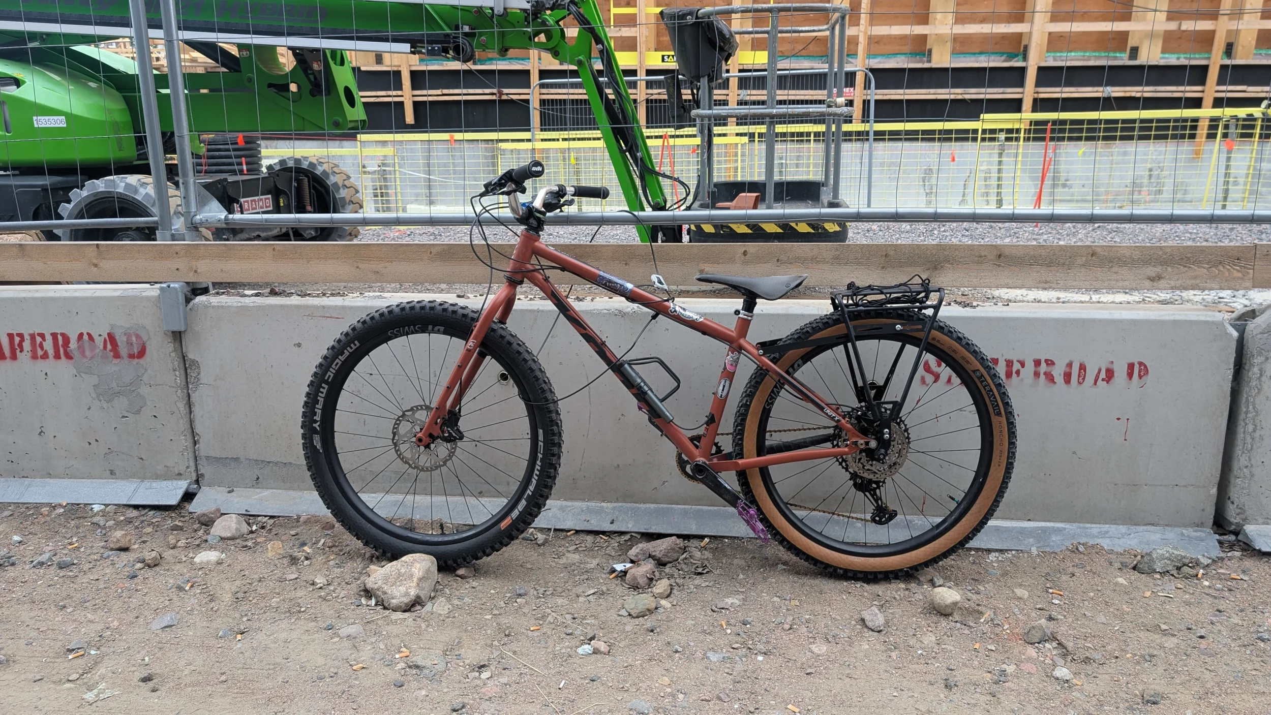

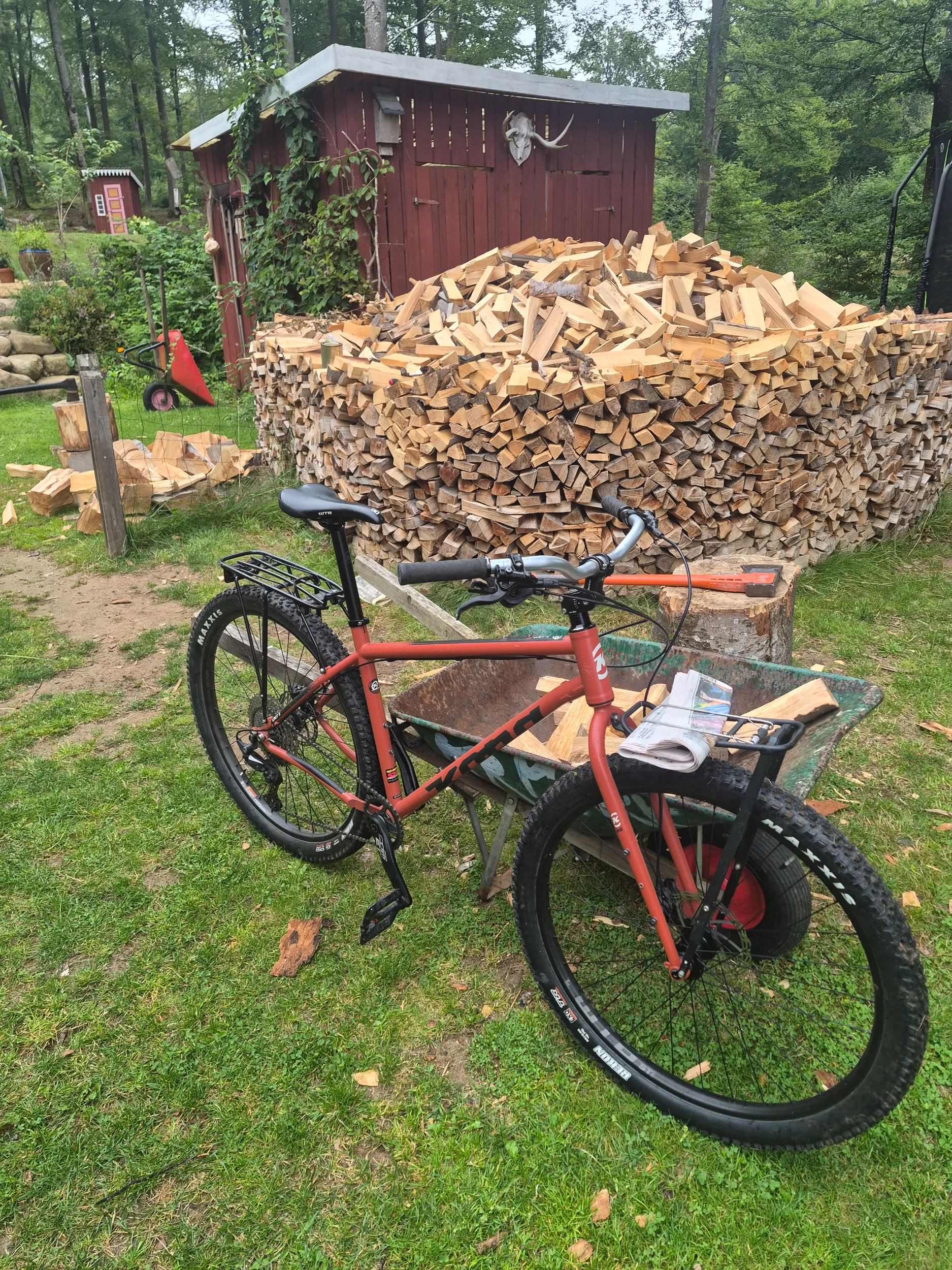

Hämtade hem en bättre begagnad igår.
Kul hoj men fan så lång. Fick shimsa in ett gammalt ergon styre, gissar att jag kommer behöva höja gaffelröret innan jag blir helt nöjd med min grusvägs cruiser.
Pakethållarna satt och väntade på en annan cykel.
Försökte justera biltemas skärmar med varmluftspickan men fick ge mig och beställde ett par bluemels.

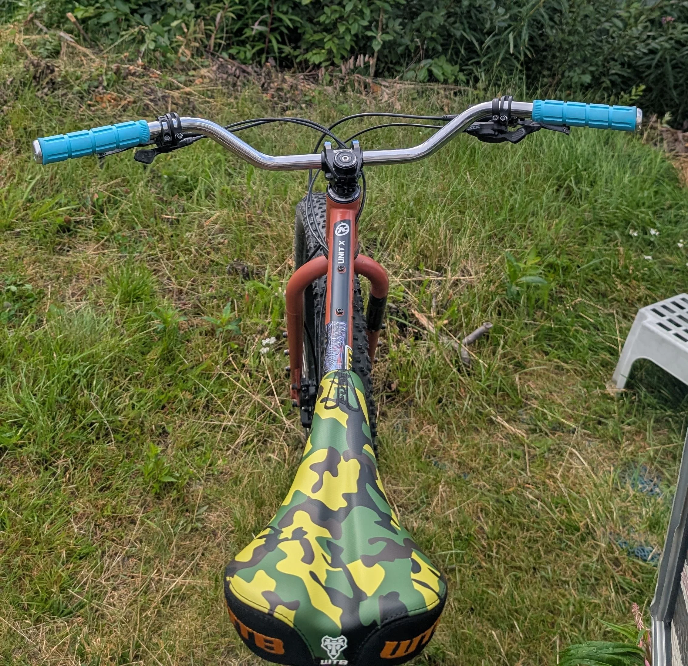

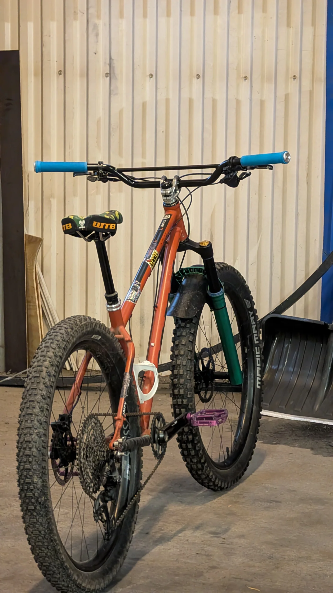

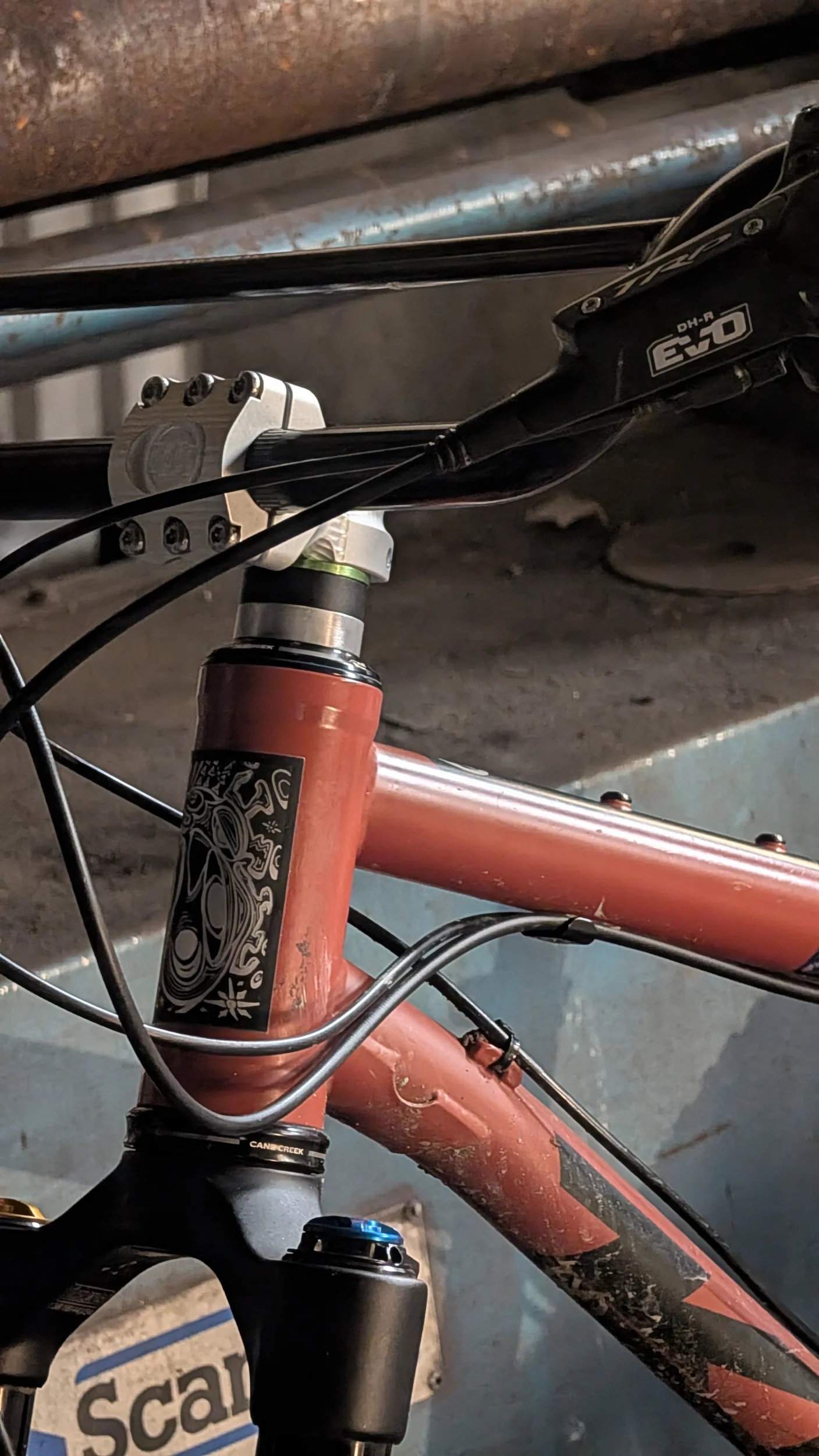

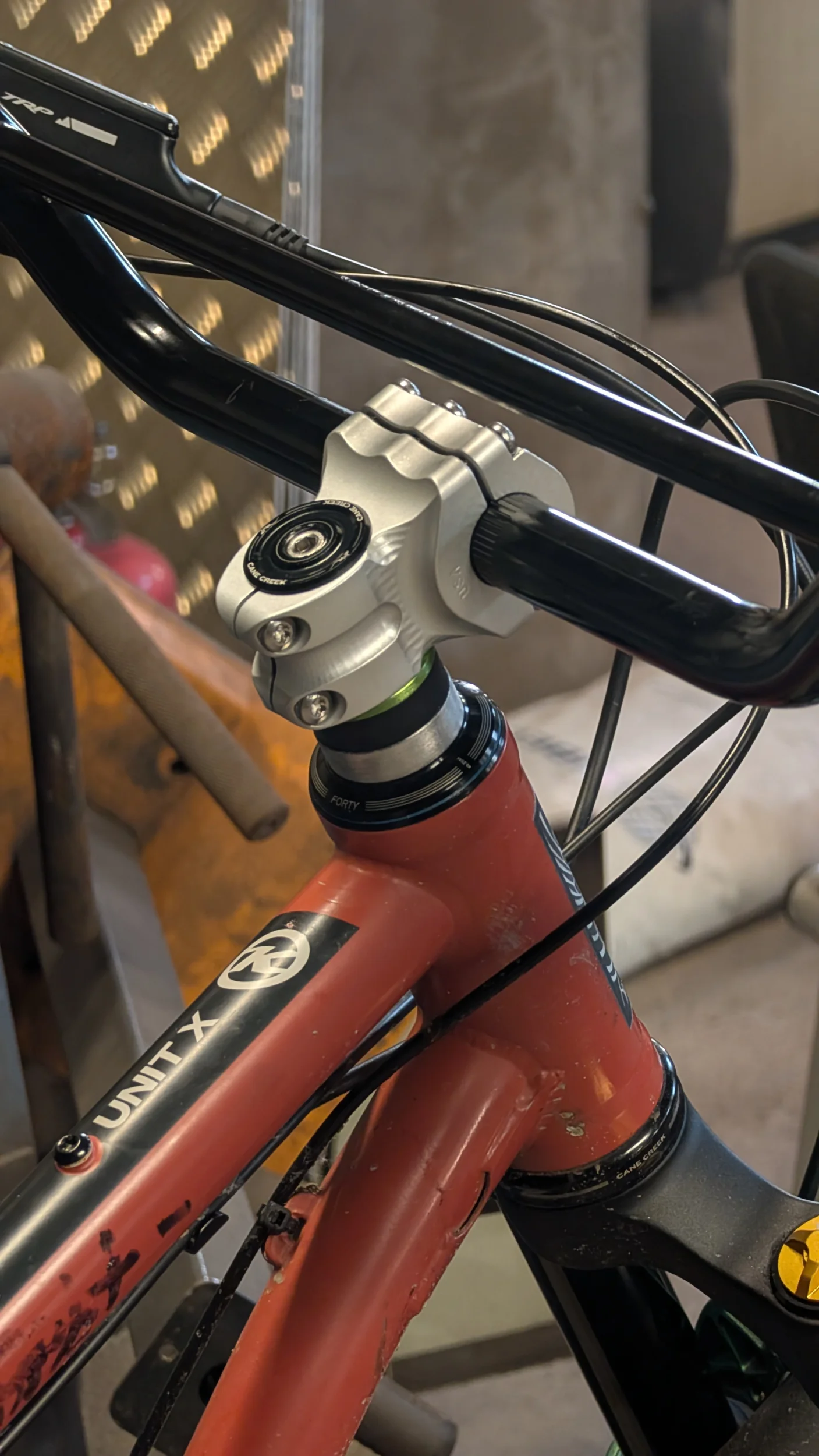

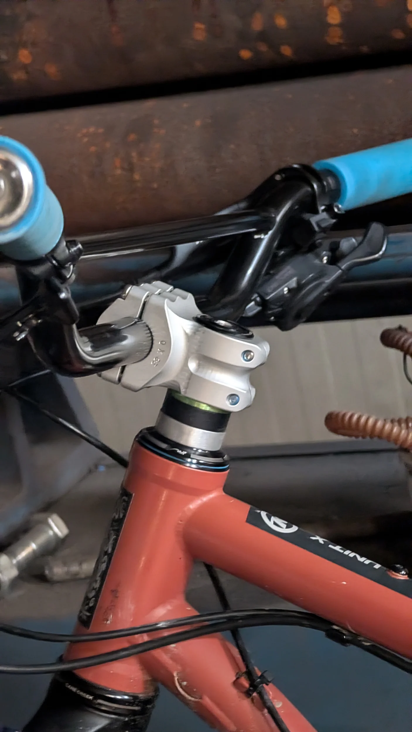

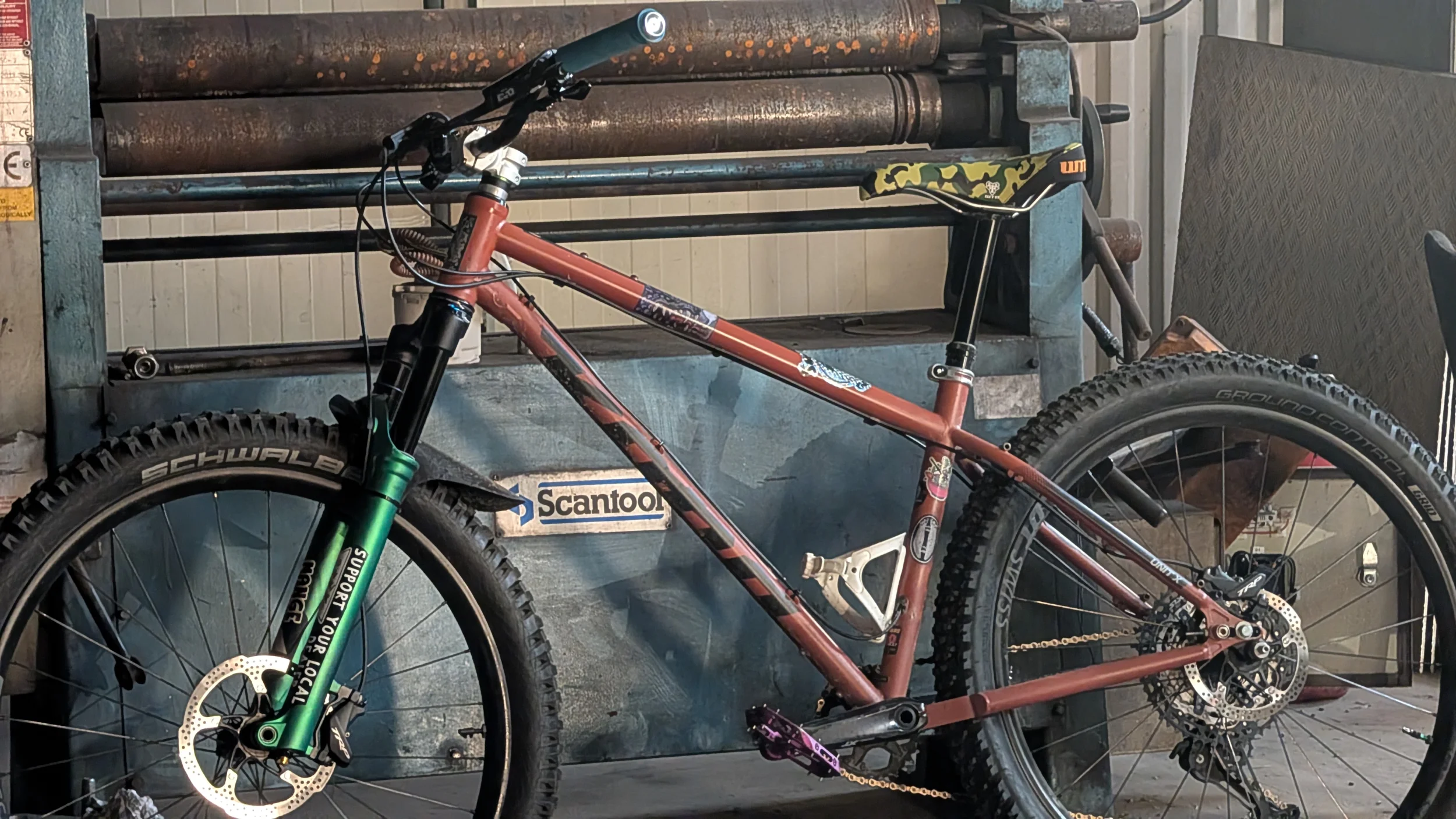

tillbaks på favoritstyret Stridsland anchor. ser att jag nog ska kapa en eller ett par cm till.
Monterat dropper o växel integrerat i bromshandtag.
Aveloxerat styrstamen men den byts nog ut redan imorgon. Även om jag gillar looken så borde det dyka upp en stam som inte kräver chims kanske redan imorgon :)
