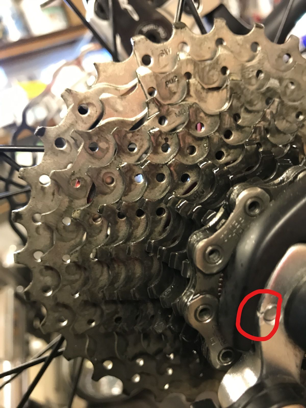

Köpte hoj igår och efter en provtur tyckte jag att växlarna fungerade lite så där. Efter mycket skruvande för att få dom att gå bättre så upptäckte jag sent att växelörat är sprucket :( ja som ville ut och cykla idag.

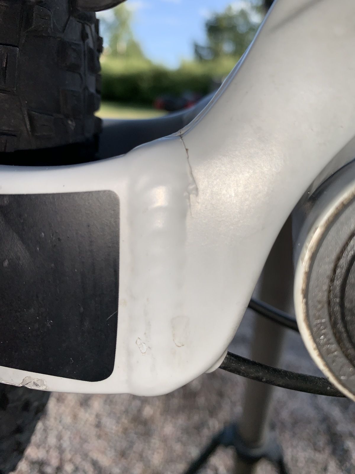

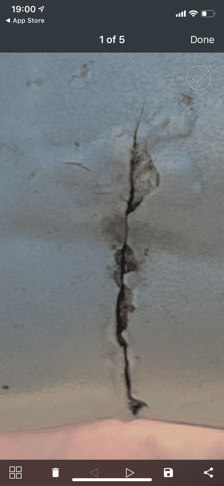

Vad skall man göra med detta? Kan det vara bara färgen? Kan det finnas garanti? köpte den i sept-17. Kontaktar man cykelhandlarn 20 mil bort eller Scott direkt?
Visa din misär!
Ja första ägaren knappt två år sedan köp. Haha ja jag har en Cannondale Delta V 1500 -92:a, Blir nog frugans Scale så länge. Men ska man prata med Scott direkt eller gå genom handlaren som är 20 mil bort? Borde gå snabbast att prata med Scott direkt men jag vet inte om det måste gå genom handlaren?
Visa din misär!
Nej, du borde reklamera direkt till handlaren. Det är ju bara att ringa. Oavsett så lär du vilja lämna in ramen/swingen så fort som möjligt för att kunna få en ny.

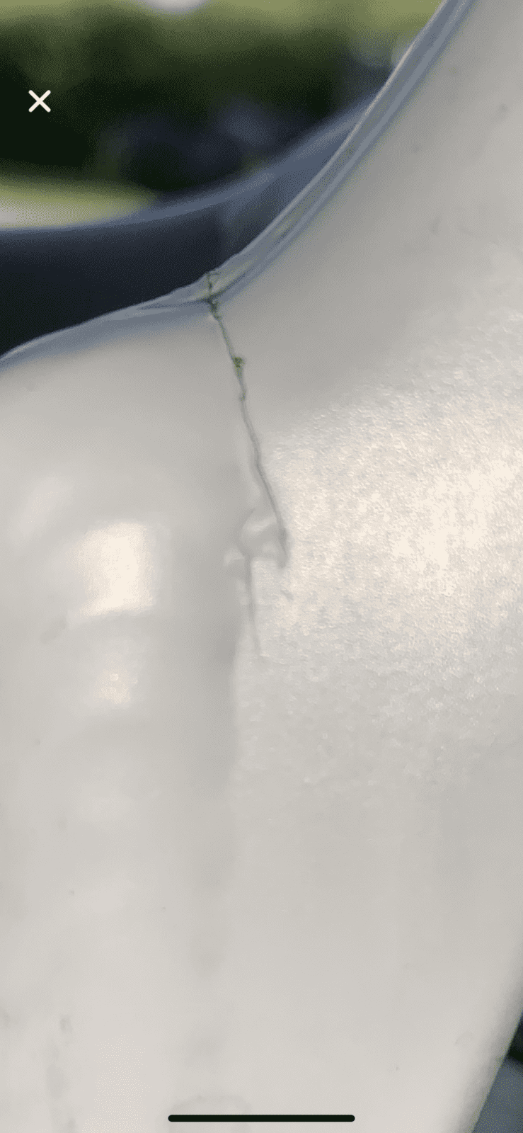

Visa din misär!
Clipper sa:
Ser ut som att sprickan börjat precis mellan svetsen och grundmaterialet. Vanligt. Värmen från svetsningen gör att hållfastheten i aluminiumet sjunker pga mjukglödgning/överåldring, man får en mjuk zon precis intill svetsen med lägre utmattningshållfasthet. Dessutom finns höga dragrestspänningar kvar i detta område (hot spot). Finns liksom inget sätt att undvika detta annat än att överdimensionera området nära svetsen (och det blir inte snyggt).
