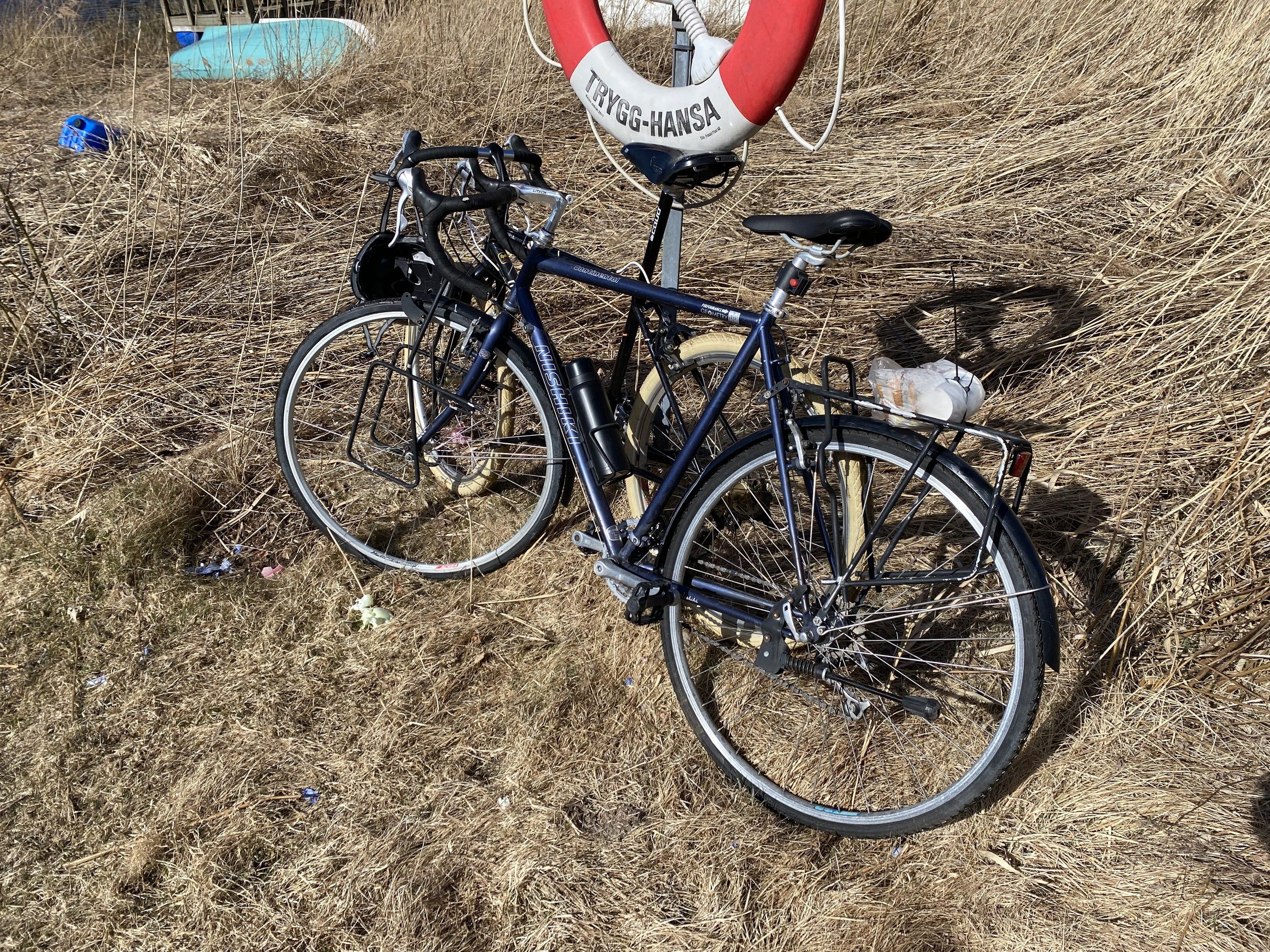

Längre runda för Blackie i dag. OBS: Termosen i flaskhållaren och mackor + pappmuggar buntbandade på pakethållaren.
Visa din Miyata!
Ja men för helv… Berätta MEEER!!!
Ja ja, ok. Jag har fått upp min bästis Olle i sadeln igen. Vi gjorde i ordning hans Nishiki Continental för ett par veckor sedan och i dag tog vi en 33-kilometare runt gränstrakterna mellan Västra Götaland och Halland. Hans cykel gick förstås perfekt men jag fick omgående problem med framväxeln. Antagligen en inställningsfråga. Har också ett mystiskt glapp i bakhjulet trots att jag har justerat lagren. Ska kolla på’t om en stund.
Blackie uppförde sig annars exemplariskt. Nu är ju Olle och jag amatörer i ordets verkliga bemärkelse, men jag förvånades över hur liten skillnad det var nedför mellan hans 622- och mina 559-hjul. Blackie är snabbstyrd och kräver lite tillvänjning, men styret är verkligen oerhört trevligt, detta oaktat att jag tycker att det är väldigt vackert. Frambromsen är en noname-canti från 90-talet. Jämfört med mina Shimano BR-CX50 som sitter på Pralin så är den… helt värdelös. Måste byta ut den.

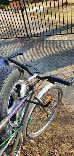

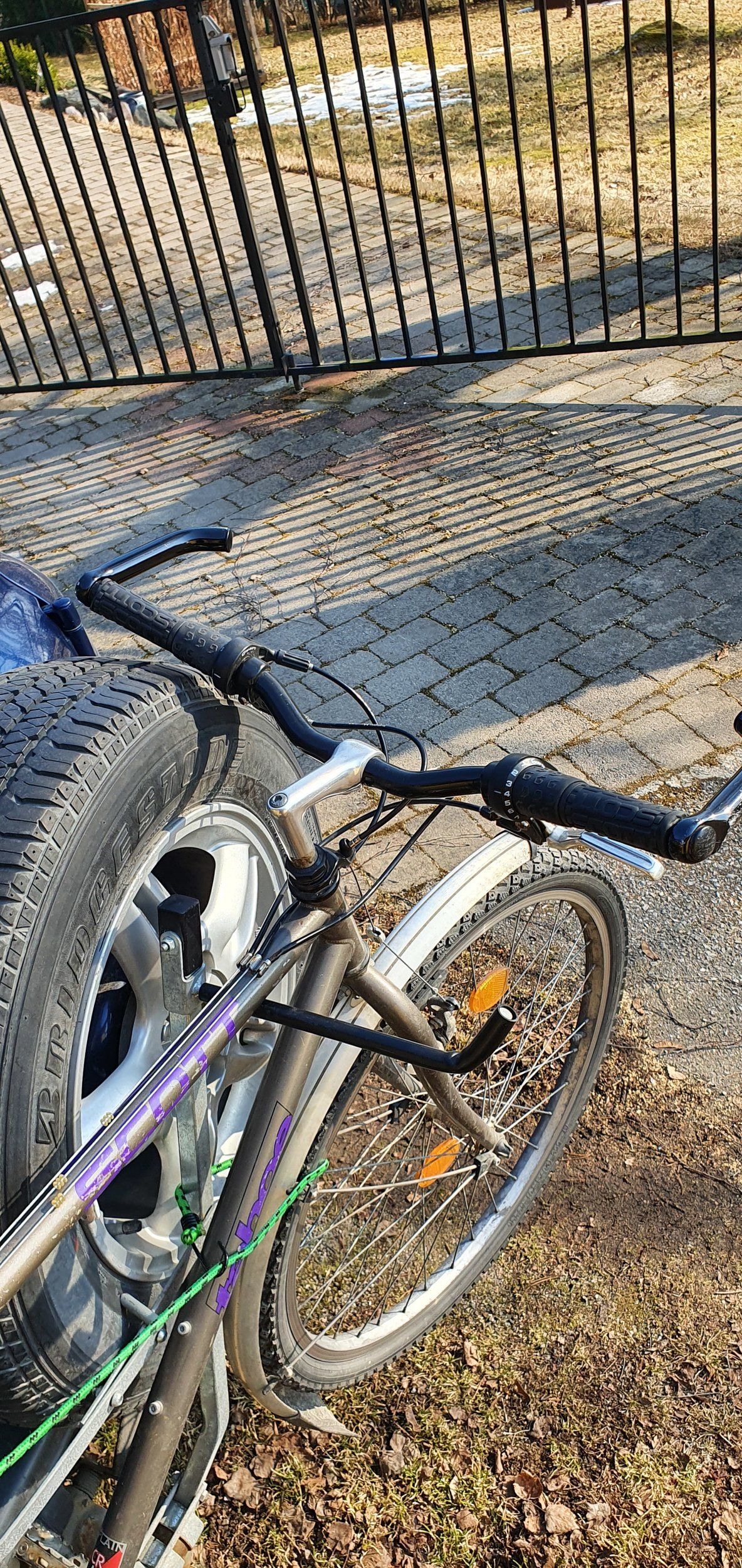

Jag köpte en cykel häromsistens med en lite... udda styrkombo. Kan undersöka längden på stammen om utseendet är till belåtenhet? Har för mig att måtten stämmer i övrigt.
    1,002.4 KB · Besök: 79

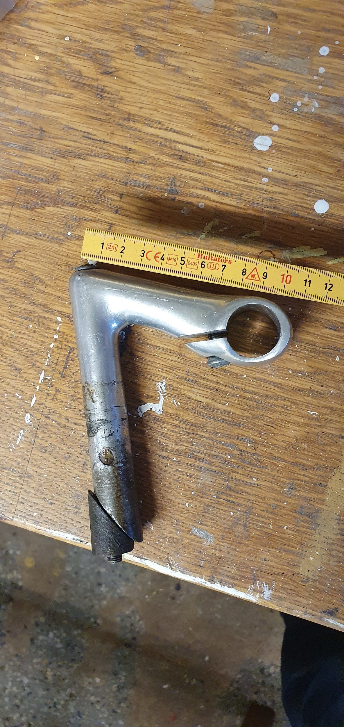

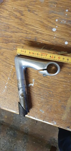

Äsch, det går bra. Kan kolla stammen på Måsen om vi ska byta. Tror den är rätt fin.
60 mm lång (C-C), ser ut såhär:
Men jag vet inte om det är så lyckat, dels är den väl enkel för din cykel och dels är 60 mm för kort enligt mig för bockstyre. Min Miyata kändes också för lång med originalstammen så jag bytte till denna och fick lagom avstånd mellan styre och sadel men styrkänslan med den korta stammen blev helt kass, inte alls rolig att cykla på. Testade istället med originalstam, tror den är 110 mm, men sadeln längre fram och då föll alla bitar på sin plats, perfekt harmoni i allt och helt underbar att cykla på. Så mitt råd är absolut inte kortare stam än 80 mm och helst 100 mm och flytta fram sadeln istället.
