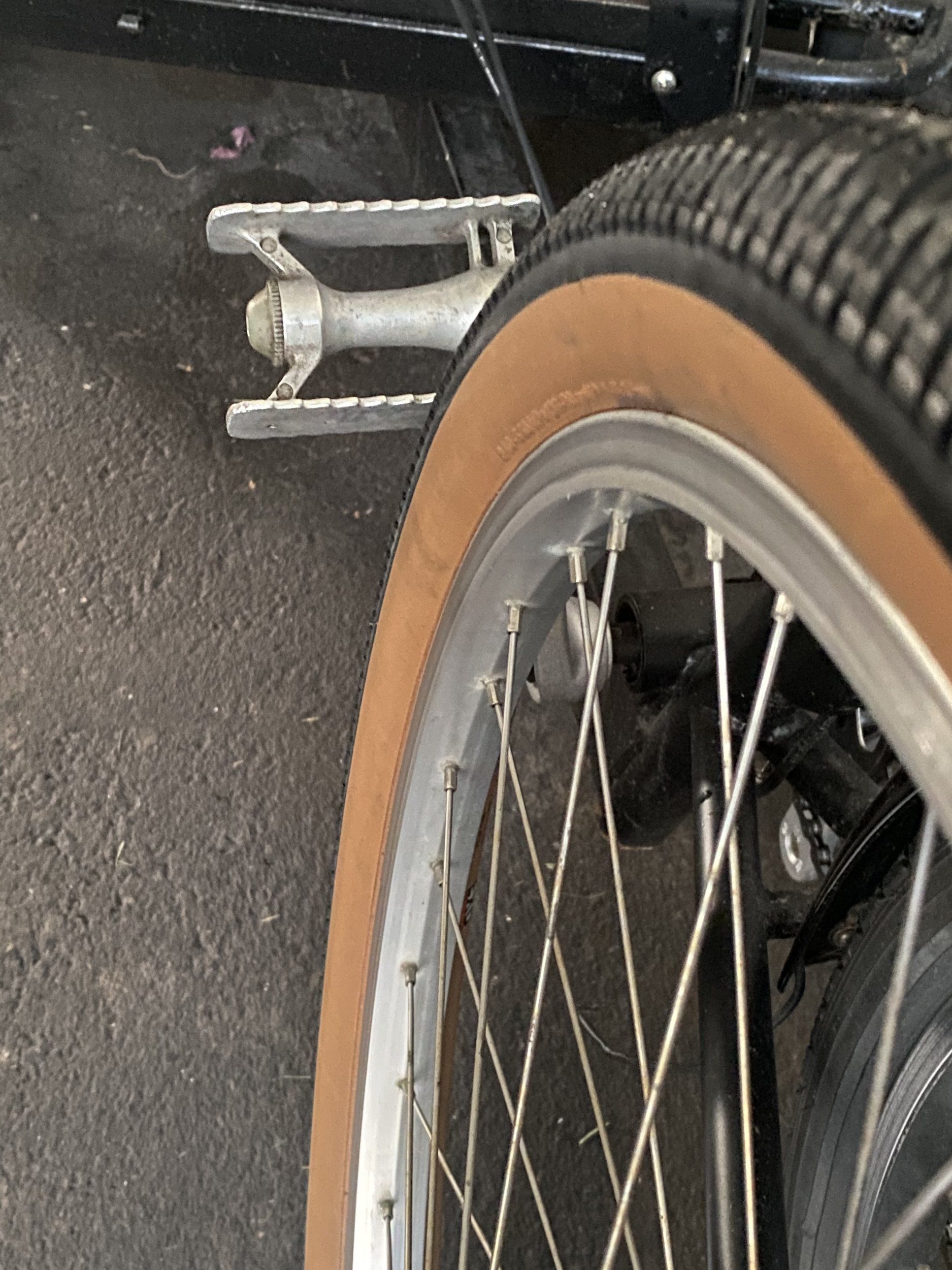

Så, då har jag vänt på däcken. Känns skönt. Eller, egentligen inte, men jag hade inte klarat det i längden.
@aben Det är 54-559. Jag har varit ute och hojat nu på kvällen och tycker att de är för breda. De rullar betydligt sämre än mina Kenda graveldäck som satt på tidigare. De är snygga från sidan men inte mer. Mina Schwalbe Road Cruiser som sitter på Blackie är mycket bättre. De är 47 mm och bredare än så blir inte så fint, känner jag.
Jodå, more is more!
Det fina med Rödrännarramen är att du får in bra breda däck, iaf i gaffeln.
För mig har RaceKing (och Maxxis Ardent Race/Ikon) blivit nån slags standard. Vad de mäter i verkliga livet vete spörs, men 26x2.20 är skönt att ha om man introducerar lite stök i sin i övrigt välordnade vardag.

Hur breda fälgar? Om du får möjlighet så mät gärna däcken, jag kommer nog satsa på ett par Big Apple men vet inte om jag skall gå på 55 eller 60 mm.

Jag känner inte nån skillnad i grepp mellan de här och mina Road Cruiser i väta eller på stig. Ungefär samma mönster iofs. Det som är tydligt är att styrningen blir tyngre och cykeln inte lika lätt och kul att köra. Ännu roligare var den med 35 mm-däcken men då saknades det lite grepp i sand och lera. Ska leta upp ett par 40-559.

Med original Arayafälgar sväller däcken ut på ett oskönt sätt.
De mäter alla ca 55,5 mm på i25-fälgar, med små variationer förmodligen pga olika däcktryck.
Fram funkar ev. 60 mm, men det är tajt, ffa om du vill ha skärmar. Bak går det nog inte.

Nej, fy tusan, högst ostiligt. Men framförallt blev cykeln mycket tråkigare att använda. Stor skillnad att gå upp i bredd. Jag kan verkligen rekommendera smalare däck till dem som inte kört det på sina Runner-hojar. När jag satte på de där Kendadäcken blev det verkligen en helt annan cykel, till det bättre, och nu skedde samma förvandling till det sämre.

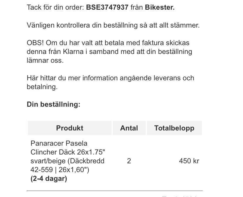

De här tjockisarna får åka på Prunus istället när jag har riktat hans framhjul. Nu beställer jag ett par Panaracer Pasela 42-559!
