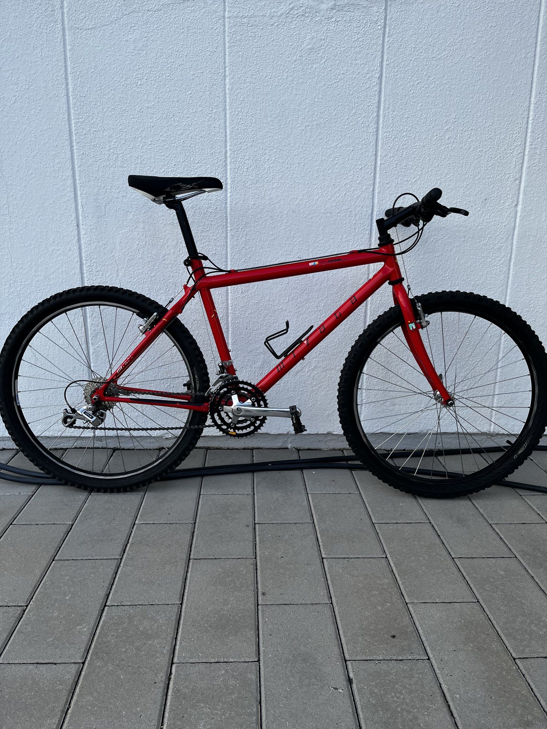

Sluta retas nu och ge oss en helbild av den där röda cykeln!
MB-???
Just ja!

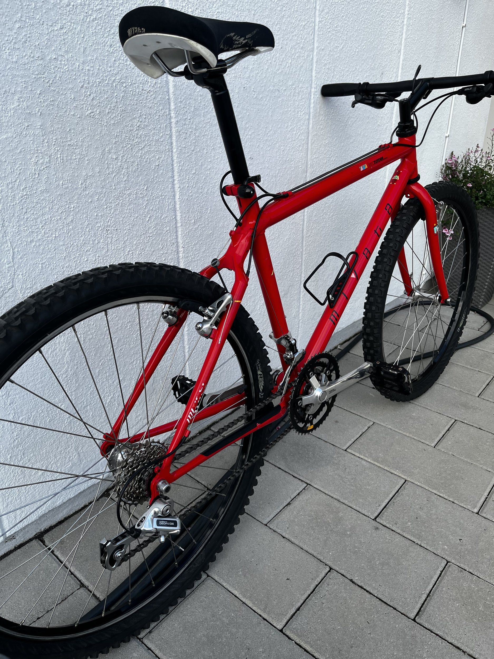

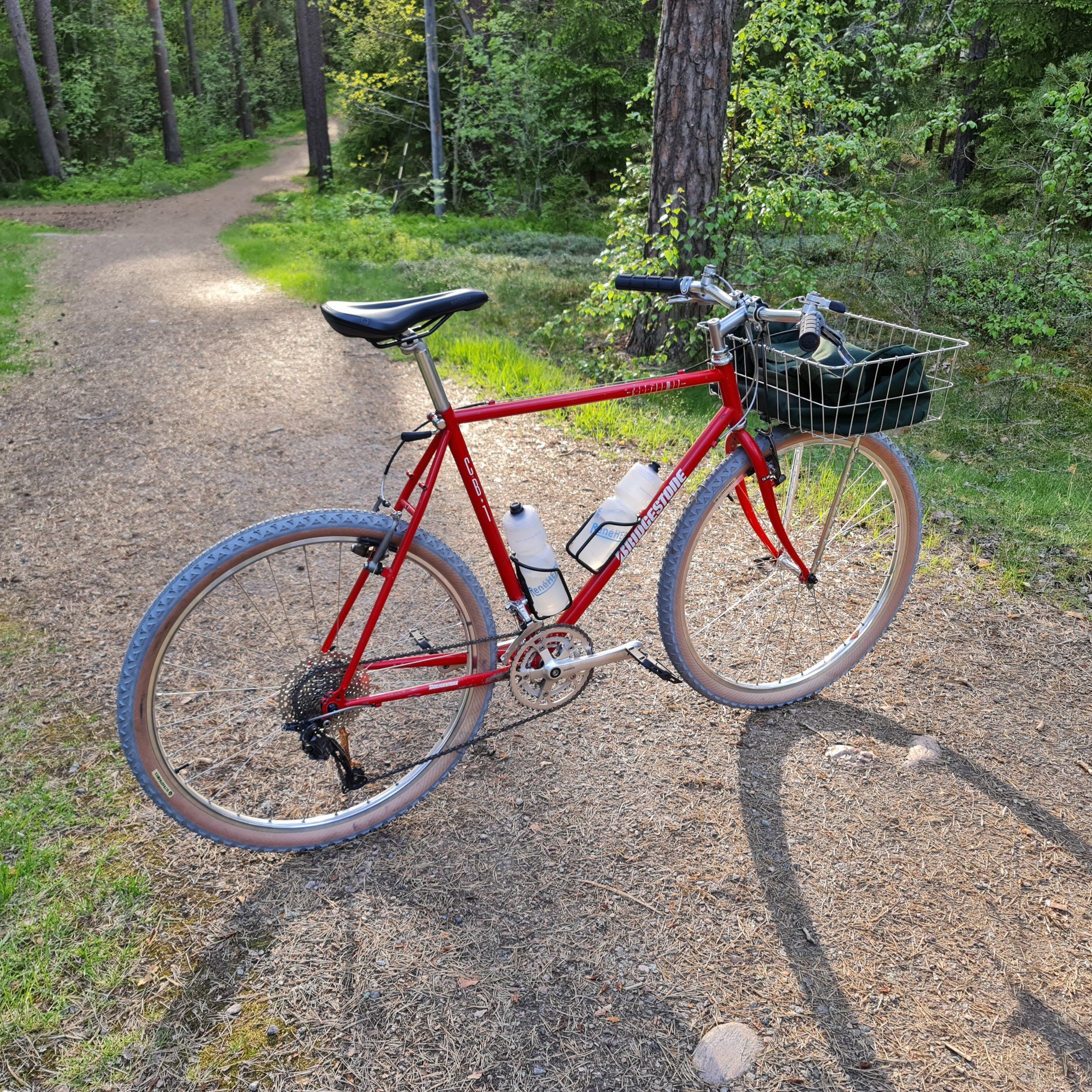

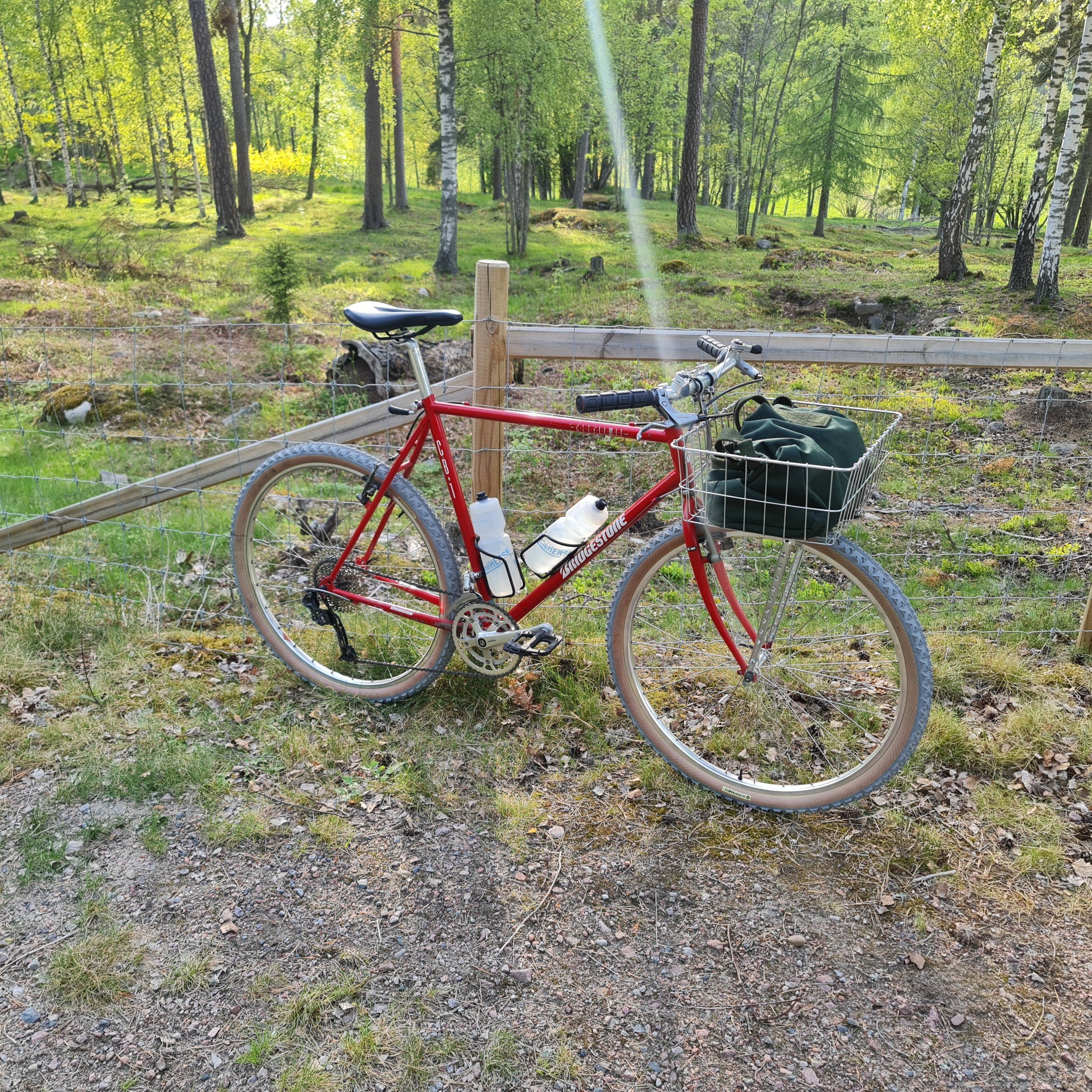

Ingen MB alls tyvärr, men en CB-1. Har haft den ute på köp&sälj med annan spec och högt pris. Svalt intresse ledde till nya delar. Den ska ut till försäljning igen, måste bara testa hjulen lite till ?
Enormt goa däck, tubeless så klart, på Pacenti Brevet-hjul. Nya 650b gjorde tokstor skillnad på cykeln jämfört med gamla 26"are. Cykeln känns nu snabb och förmögen att behålla fart och bara sväva fram på grova grusvägar.
Stabil styrkombo stämplad Nitto står för kontroll och komfort ?

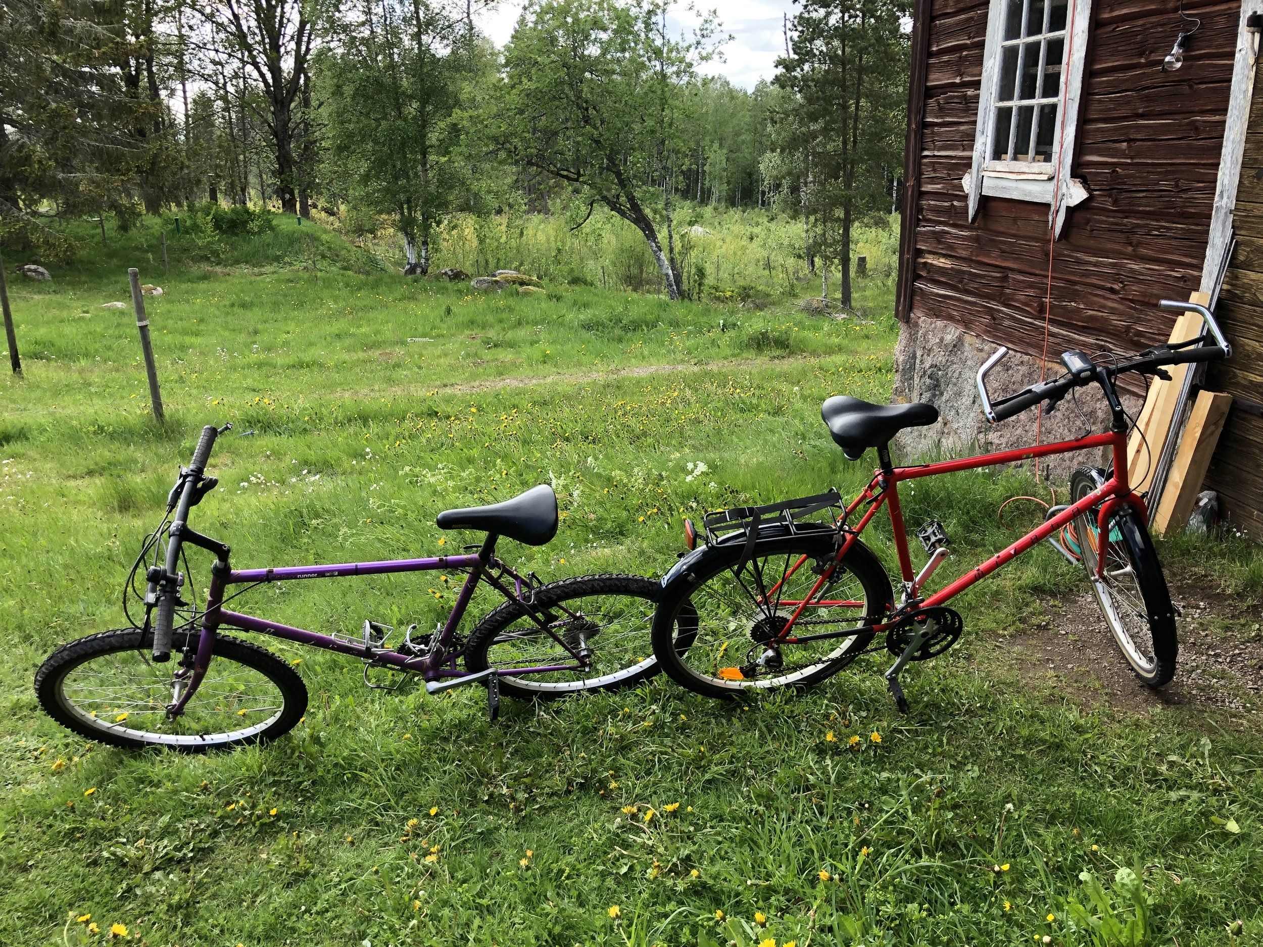

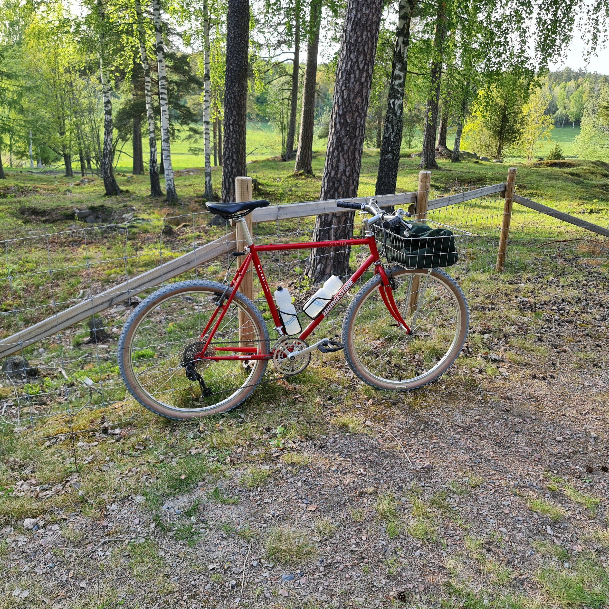

Det är ju inte mkt att komma med nuförtiden i detta sällskapet, men här är den. Rödbetarn!
Billigaste av alla cyklar jag fixat hittills och den krångligaste ?
Bytt wires, höljen, klossar, kedja/krans och skruvarna till växelreglagen (får hjärnblödning när rostiga skruvar är det som tar allt fokus) Resten har fått rejäl översyn med milda ord. Thats it!
Donerad till 13 åringen som tog emot den med orden… jag älskar den röda färgen pappa och den är så snabb! Uppdrag slutfört ✔️ ??

Alltså… låt vara att detta är en Miyata-tråd. Men den där cykeln kan du väl inte skiljas ifrån? Den är bland det grymmaste jag har sett sen… sen… sen du visade din trippelkryssare.
Och däcken ja… suck.
??? Tack så mycket. Nej jag skulle gärna behålla den, men ramen passar mig dåligt i storleken. Har kort överkropp i förhållande till min längd. Det ihop med ischiasbesvär efter diskbrock kräver upprätt sittställning.

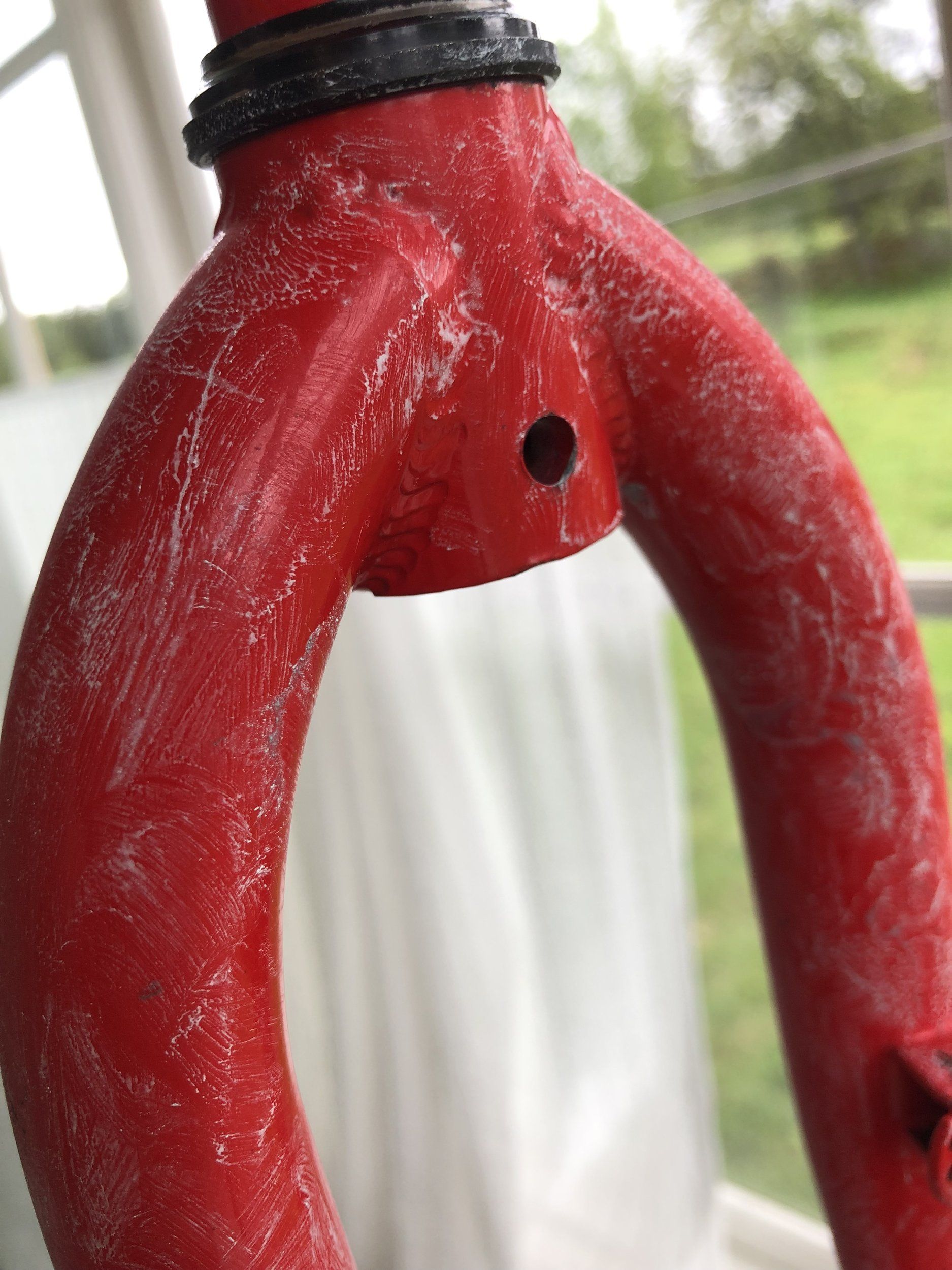

Jag har hunnit med en snabb koll.
Cykeln är en 1990 års On/Off.
Förutom sadelstolpen så verkar ram och gaffel vara i riktigt gott skick. När allt kommer omkring hade det räckt med att byta vajrar och kablage, kedja och kassett.
Här tillsammans med don LWB:s On/Off i samma storlek men med sadeln sänkt till min lilleputtnivå:
I vanlig ordning välte båda cyklarna kvartssekunden efter att bilden togs, dock utan att ta någon skada.
Om den nån gång verkligen ska bli en smooth operator så går det åt lite lyxkonsumtion, men tack och lov med betoning på lite. Vi återkommer.

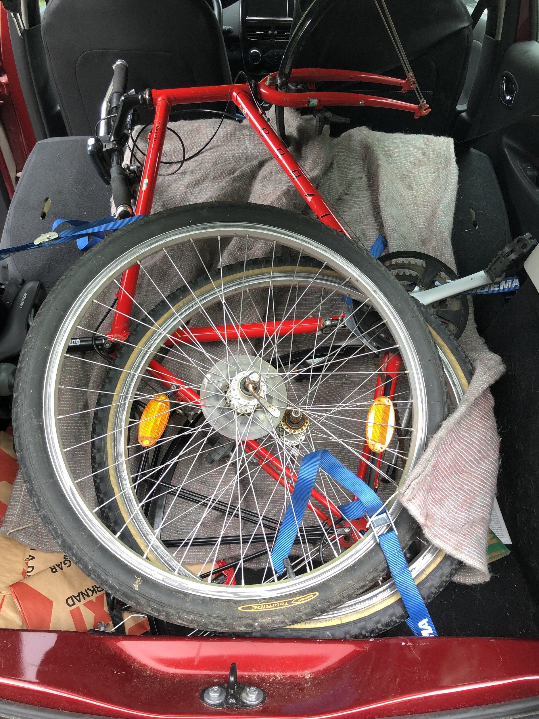

Bra pris är årets understatement, rena rånet för en sådan i det fina skicket om man frågar mig.
Säljaren bekräftade att det hade varit ett otroligt riv efter cykeln. Inom 20 minuter efter att annonsen lades ut hade tydligen meddelandena exploderat med spekulanter.
Hoppas nu bara inte att den ruvar på några obehagliga hemligheter när jag börjar riva i den. Först ut blir en strippning och traditionsenlig NaOH-behandling av sadelstolpen.

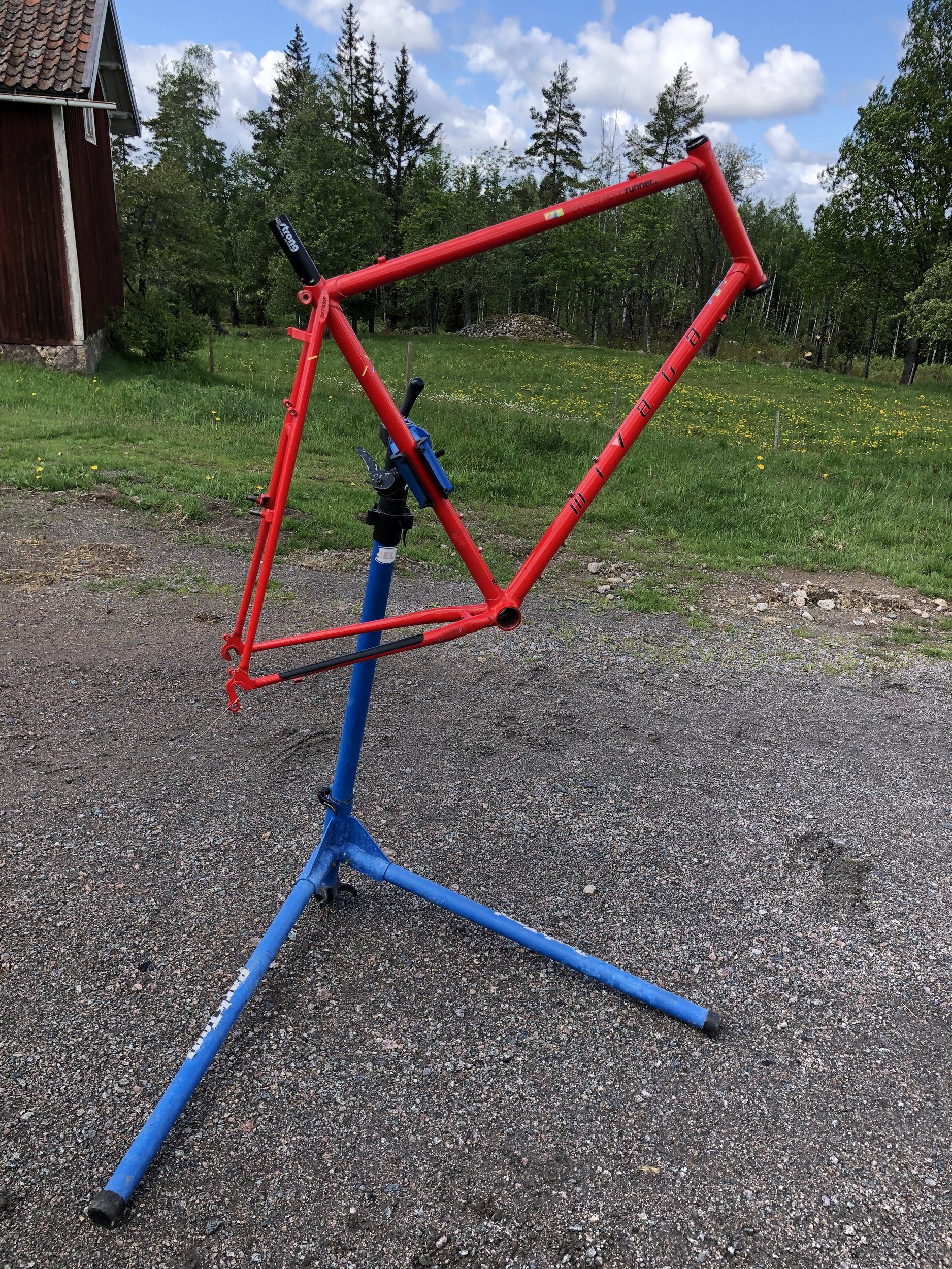

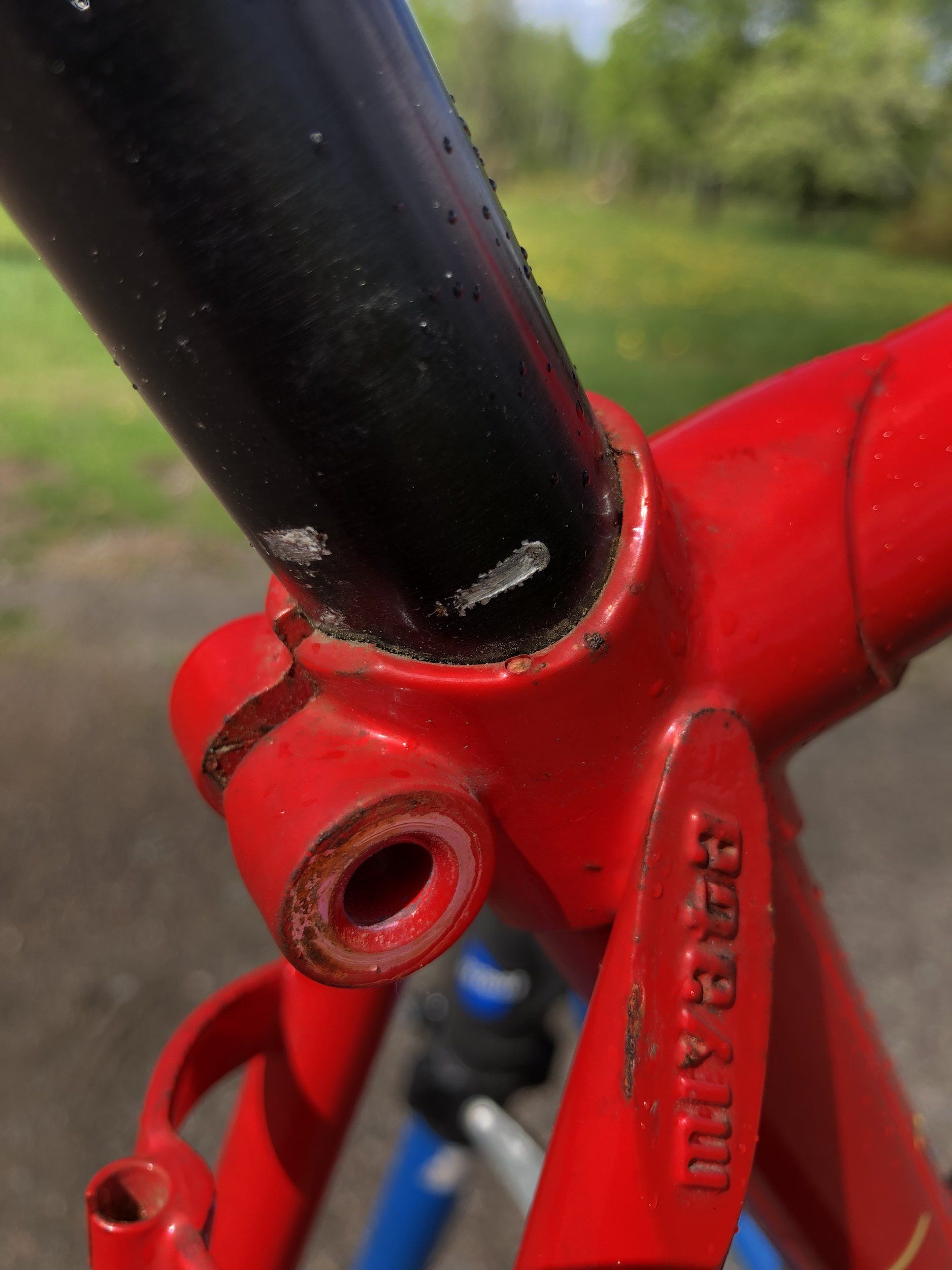

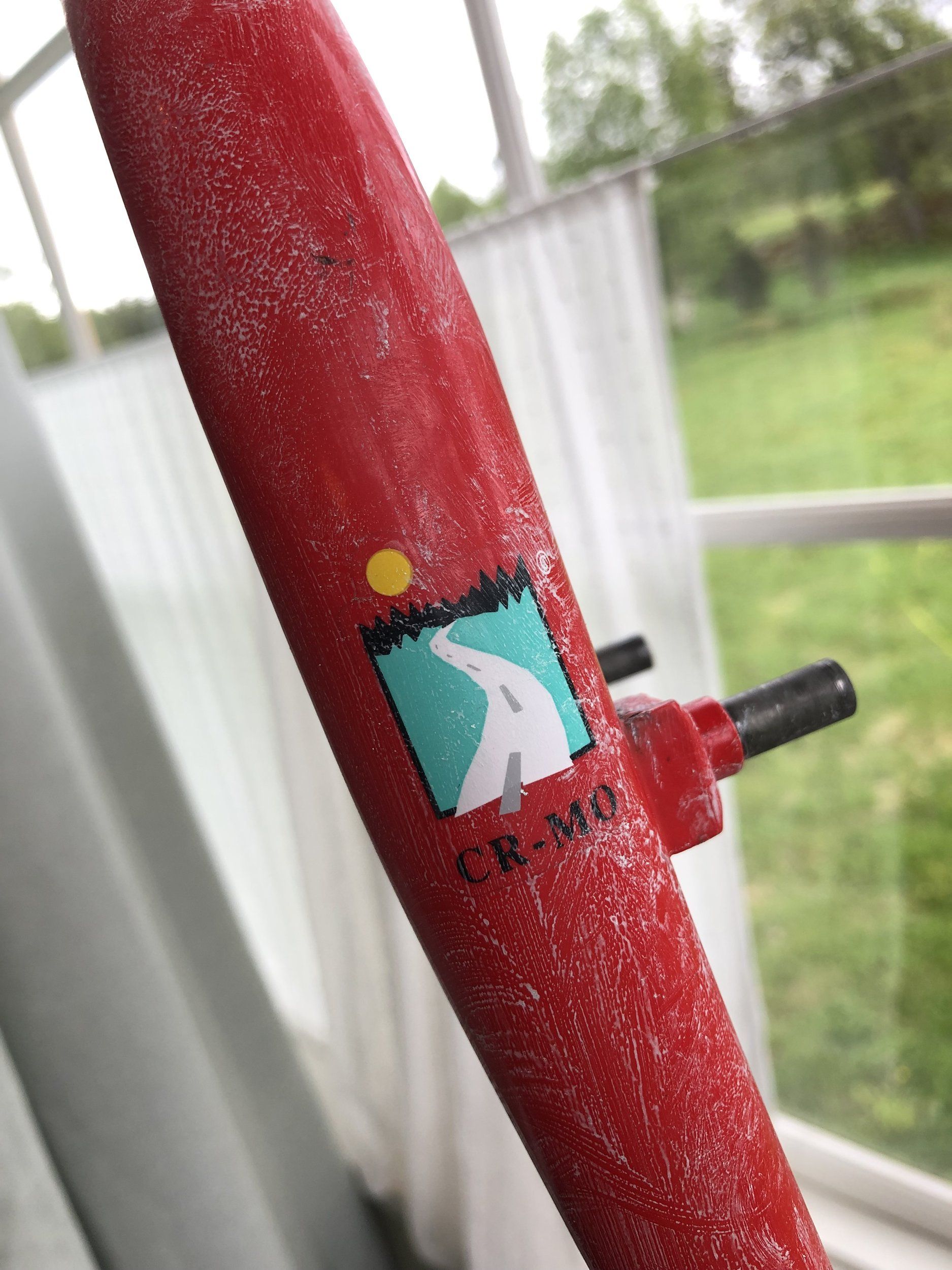

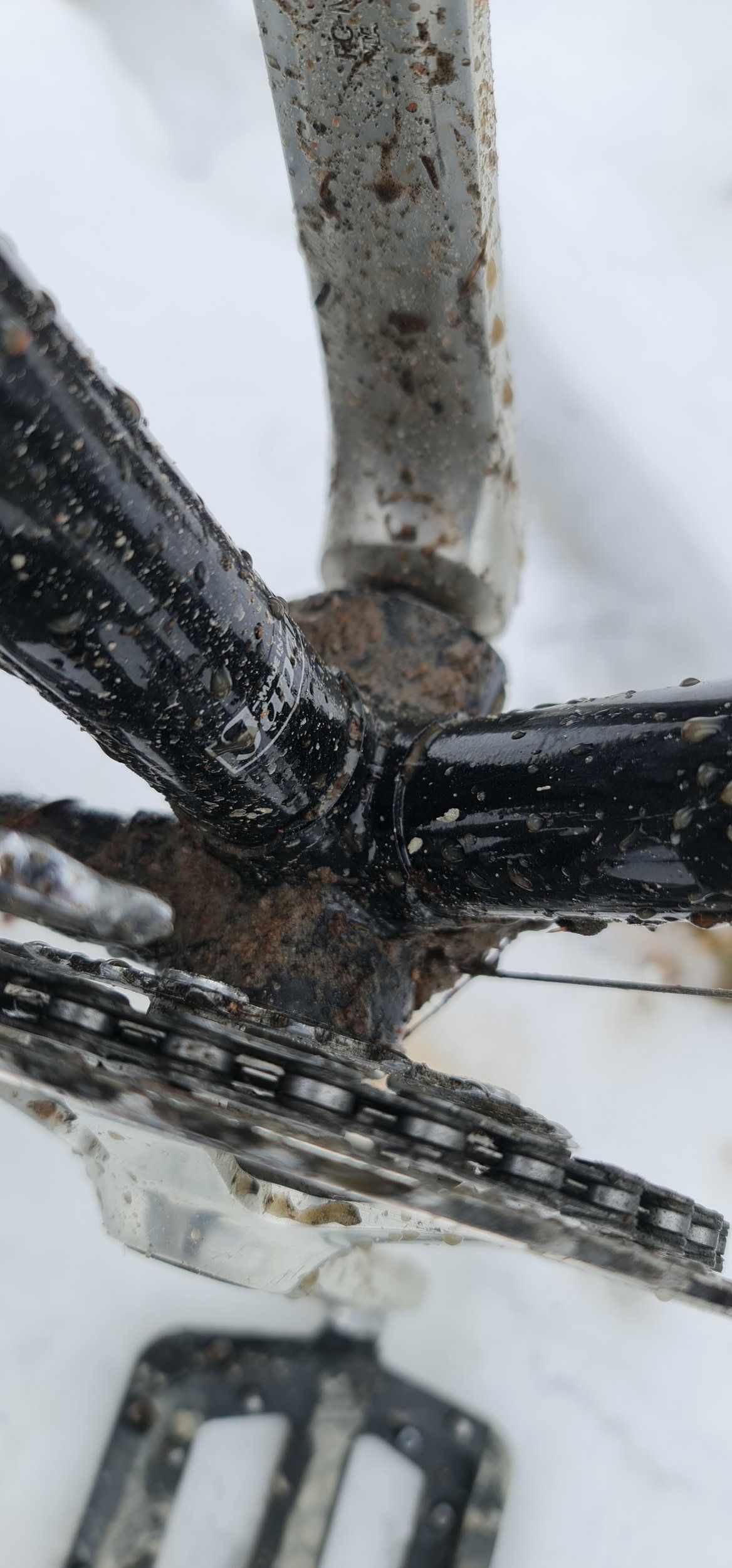

Kl 12:57 fylldes ramen med NaOH. Håll nu tummarna för att lutet gör vad det ska och att sadelstolpen ger efter utan att trilskas för mycket.

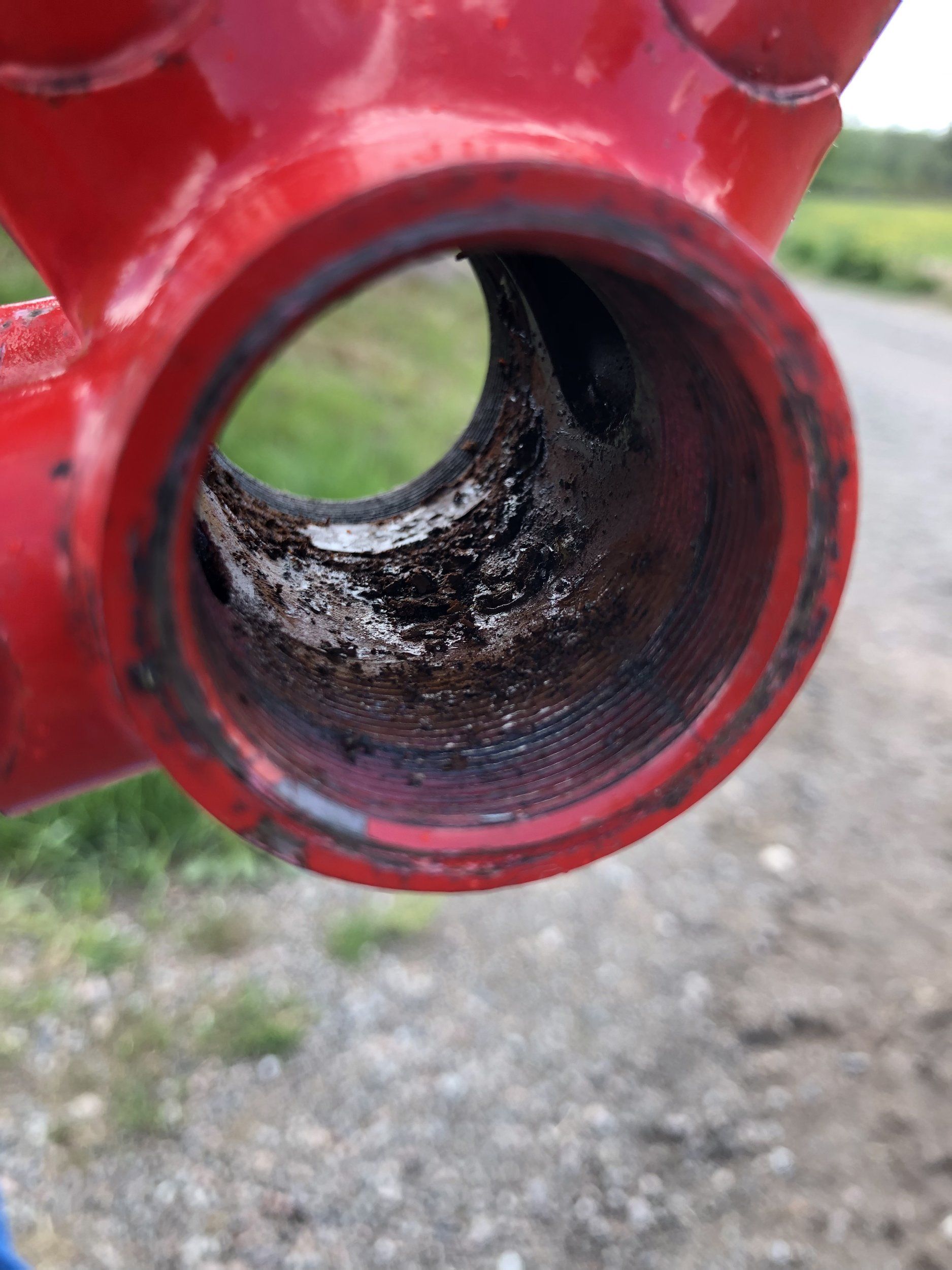

Innan dess hade cykeln strippats, och förutom lite kvarglömda (icke borttvättade) spår av vad som uppenbarligen har varit algbeväxning så ser den otroligt välkonserverad ut.
Vevarna gav sig utan motstånd, likaså vevlagret. En såhär clean hylsa har jag aldrig varit med om tidigare:

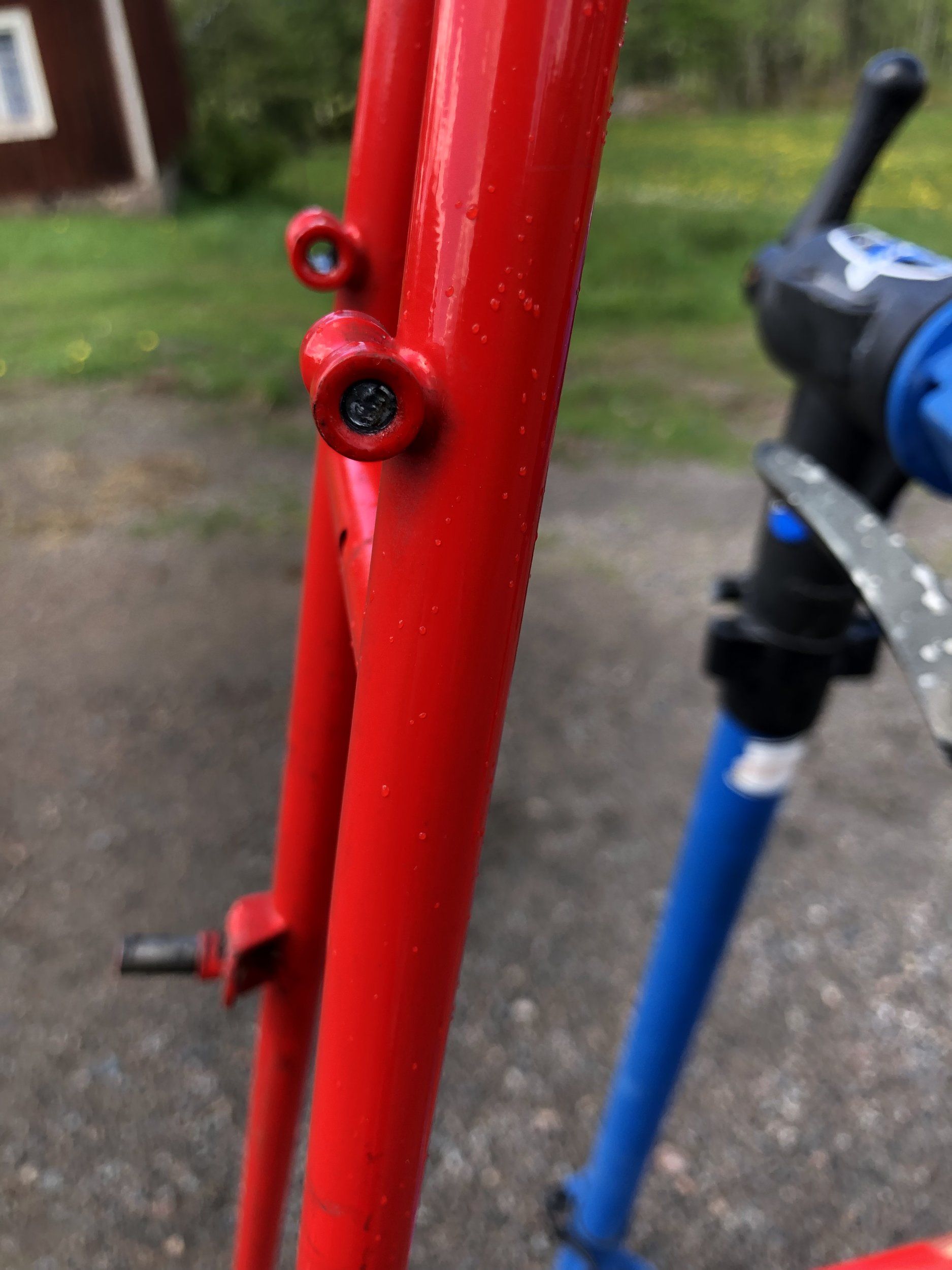

En mycket liten men i ärlighetens namn mycket störande finne i röven är att en M5:a på de här fästena brast. Men har man inte bekantat sig med grispittar förr så är det väl hög tid nu.
Trots säljarens synbara ovetskap så vågar jag med intill förvissning gränsande sannolikhet påstå att de har försökt sig på sadelstolpen tidigare:
Men skit samma, nu puttrar det så hemtrevligt där nere i mörkret så innan solen går ned hoppas jag kunna förevisa en ram befriad från sin sadelstolpe. Nu ska jag gå och leta efter mina försvunna styrlagernycklar. På återseende.
Visa bilaga 557720
Om den är i källaren - se till att ventilera så inte ångorna stiger upp i huset. Eller att du andas in dem när du letar verktyg.
Visa bilaga 557722
Visa bilaga 557723
Ha, jag höll på i fyra dagar tror jag innan min gav med sig :)
Visa din Miyata!
Ännu har jag inget färdigt resultat att visa upp…
Första gången jag frätte bort en fastsittande sadelstolpe - på Norrskensflamman - gick det på ungefär en dag. De övriga har tagit från ett par dagar till många veckor. Den värsta, förstod jag efterhand, var lackad med någon oerhört seg och tålig lack som gjorde att kaustiksodan inte kom åt aluminiet.
Jag ska gå ut och hälla i en sista ny blandning, sen får det jobba i sin egen takt under natten.

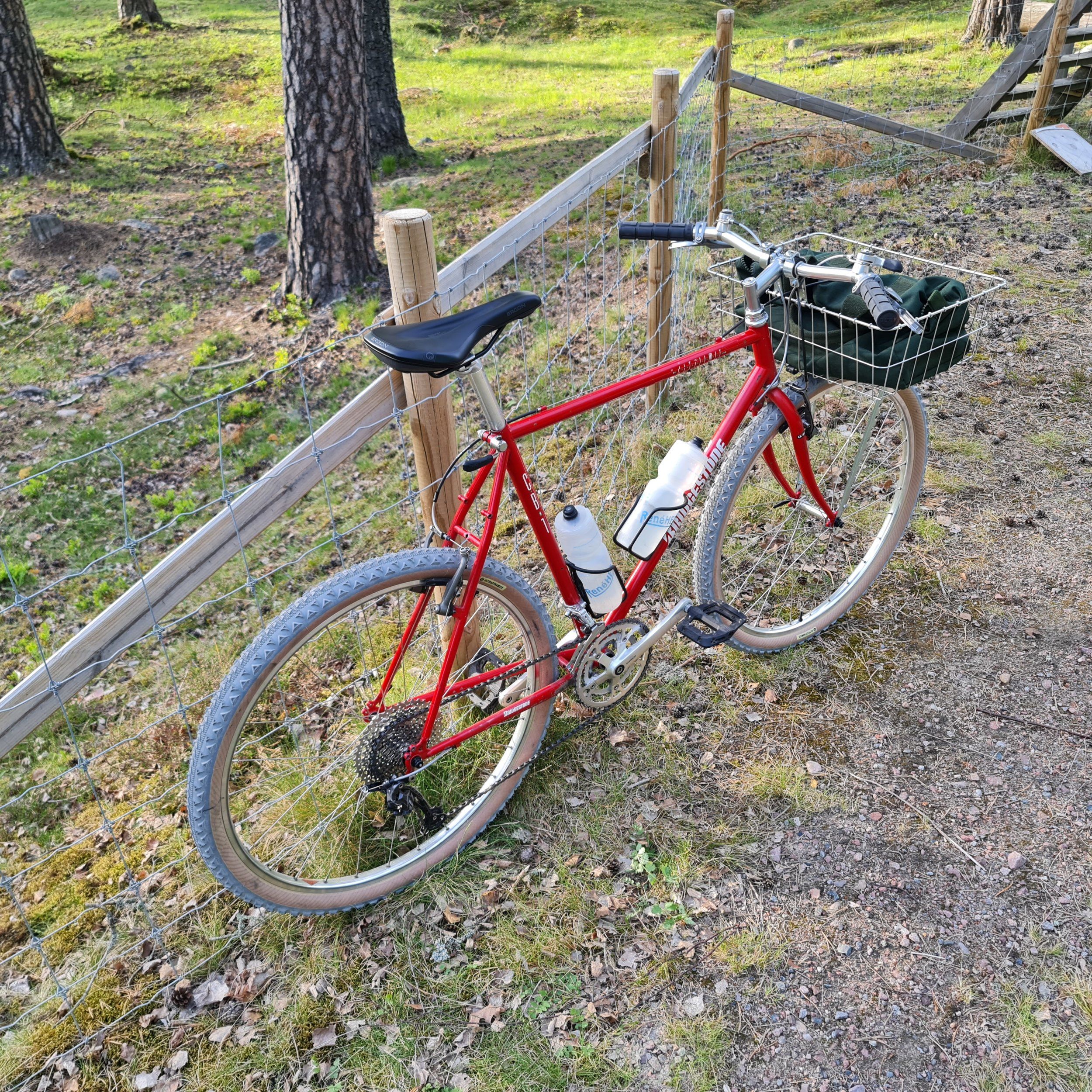

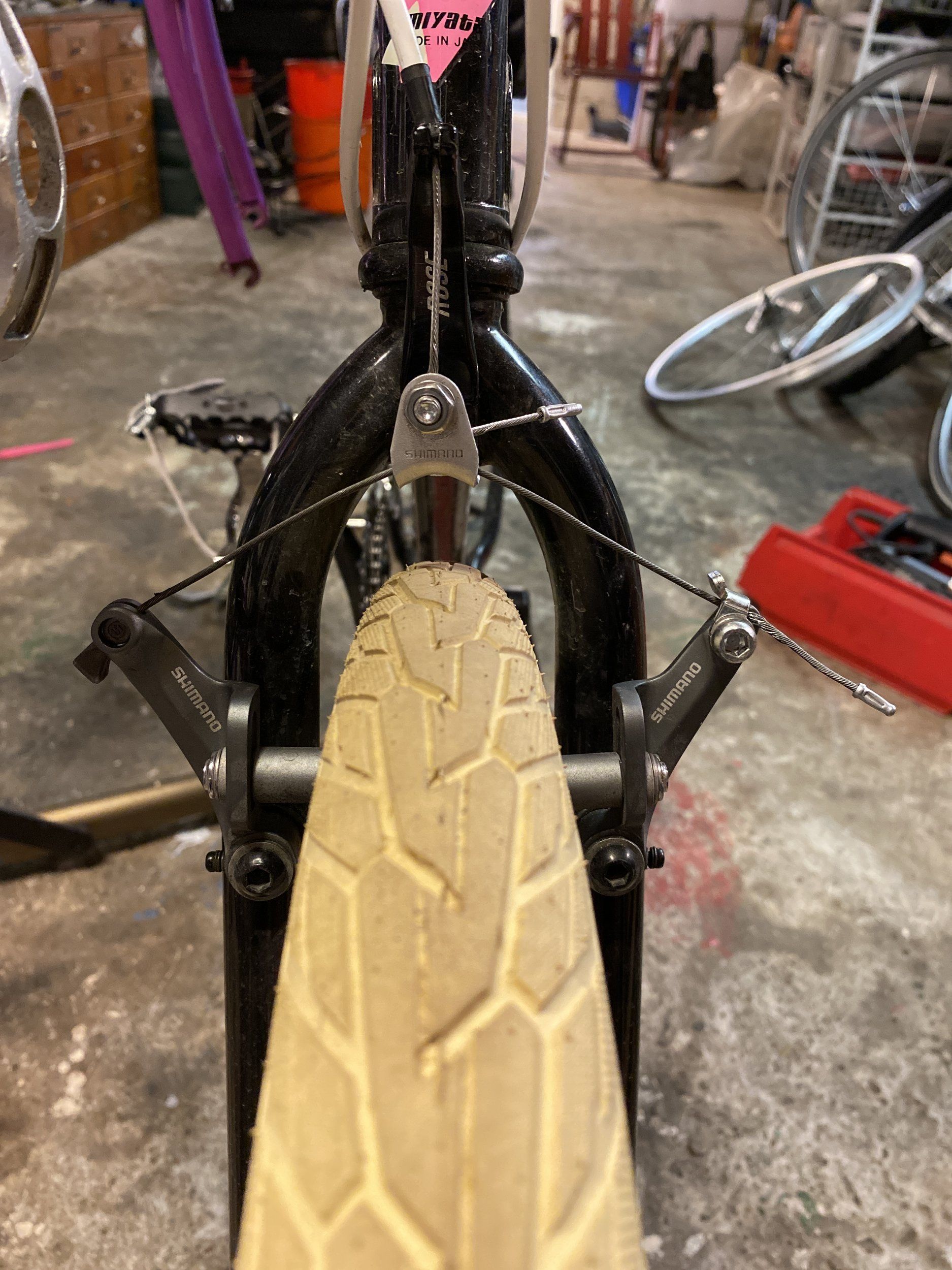

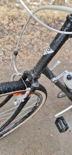

Själv har jag fixat med Blackie inför konventet. Har bytt ut den fasta vajern på främre cantibromsen till en vanlig straddlevajer. Var tvungen att kapa av det jättekonstiga vajerstoppet från Rose Bikes så att jag kunde få den så lågt som jag ville, typ tre-fyra centimeter ovan däck. Bättre bett nu! Justerade bakbromsen också. Ja, jo, det är ju u-broms..
