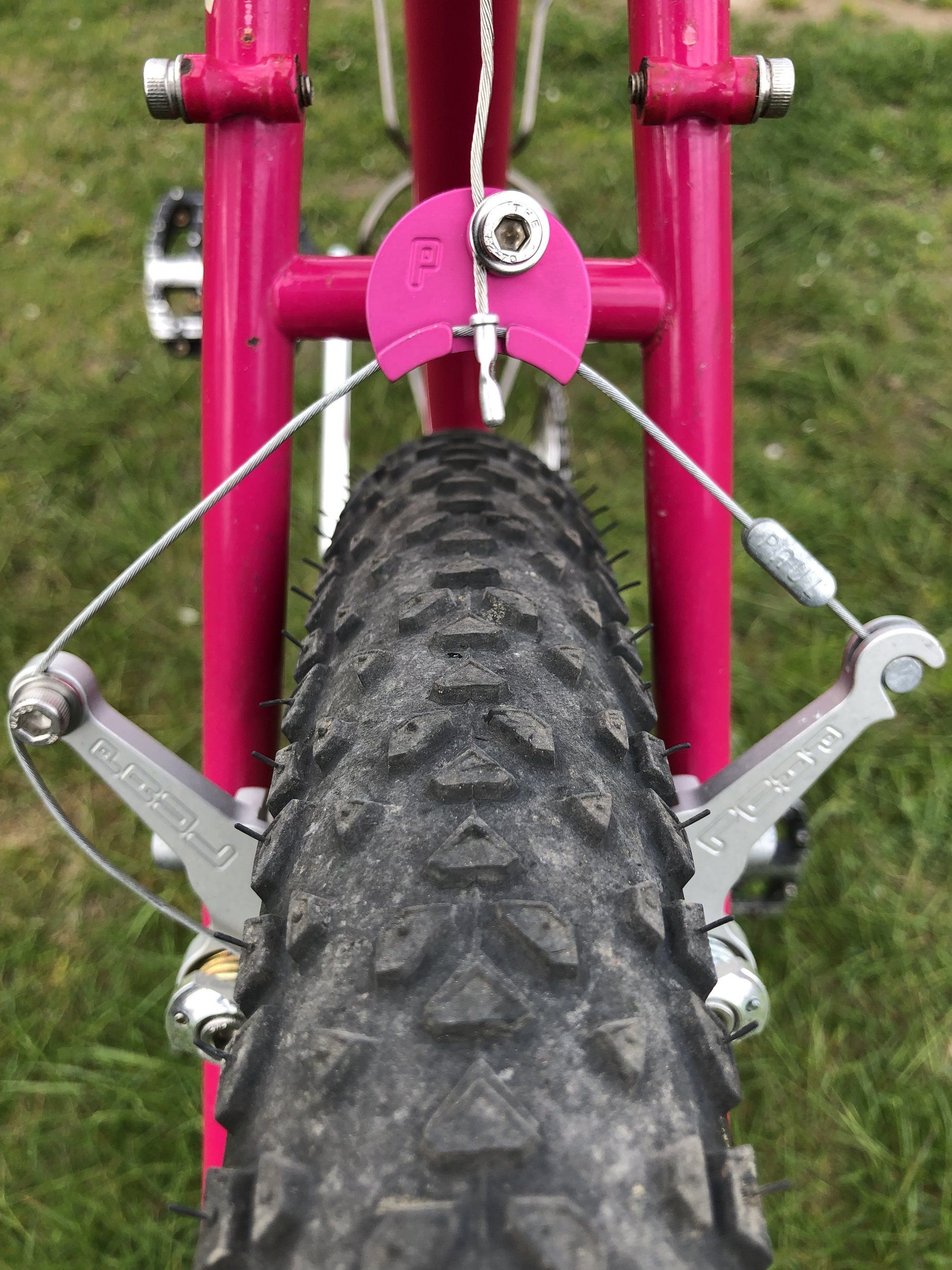

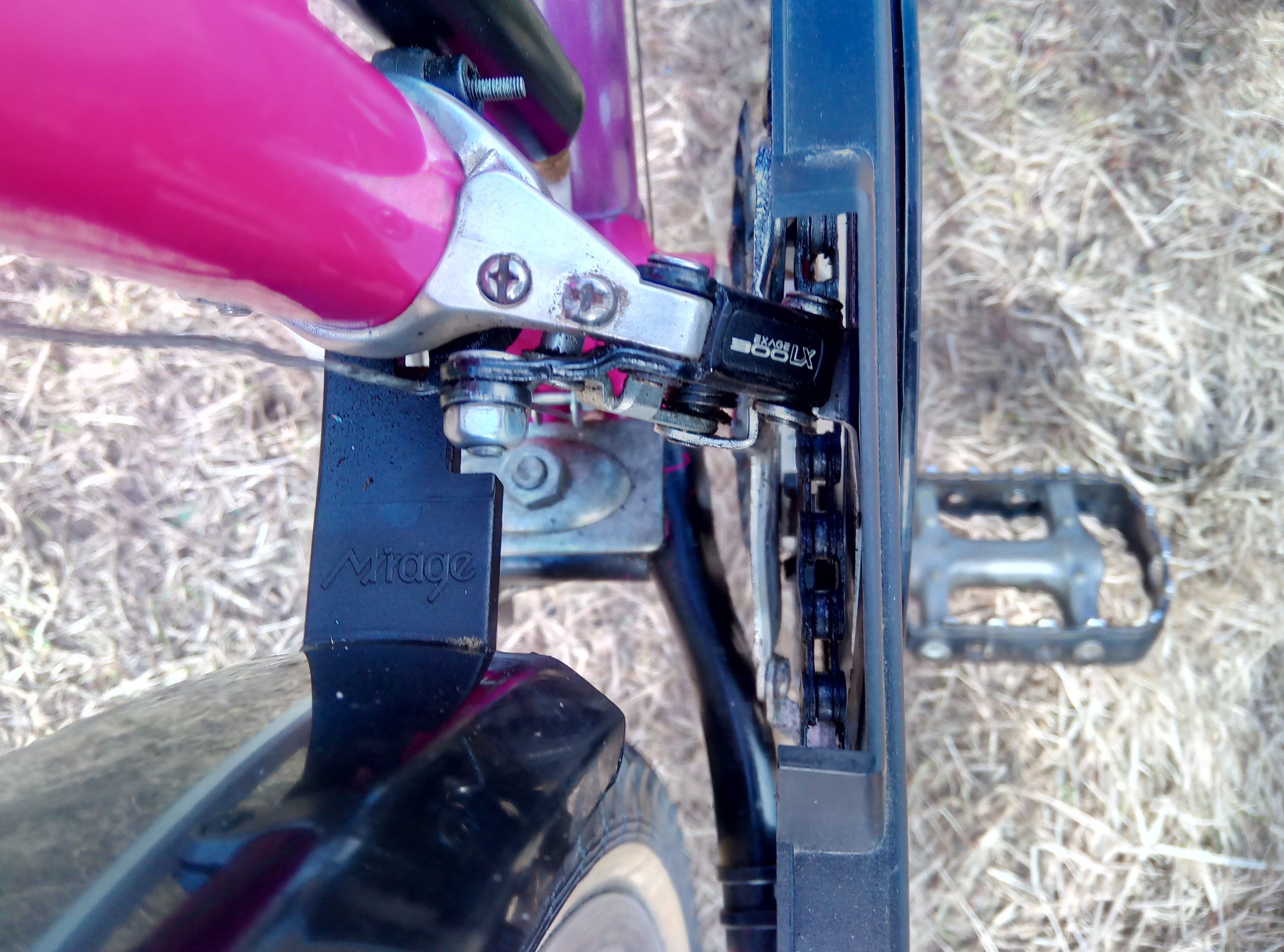

Du skulle ju justera vinkeln på straddlevajern!
Jag lovar. Jag har bara varit för snål eftersom jag kommer att behöva byta bromsvajern också så den får gå såhär några mil till. Men sen!!!

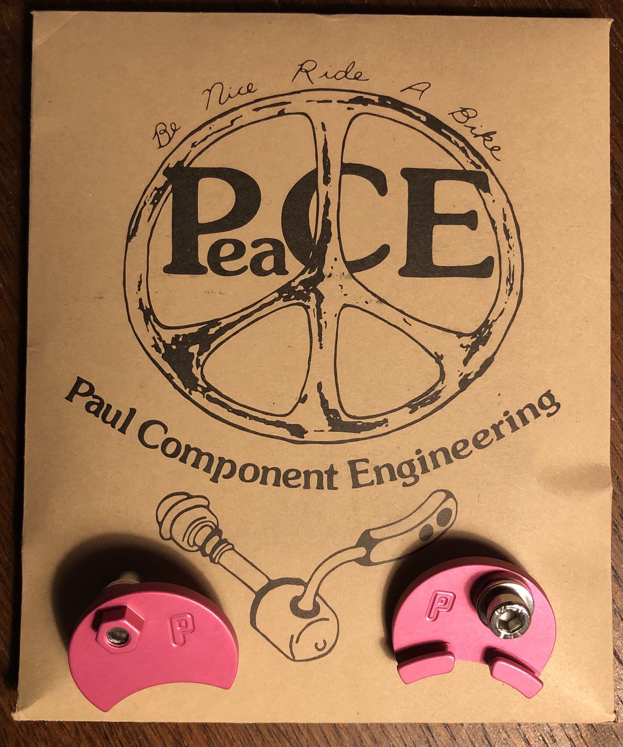

Edit: fast när du nämner det… då kan jag passa på att montera mina rosa Moon Units också. Hmm, kanske får bli så ändå.

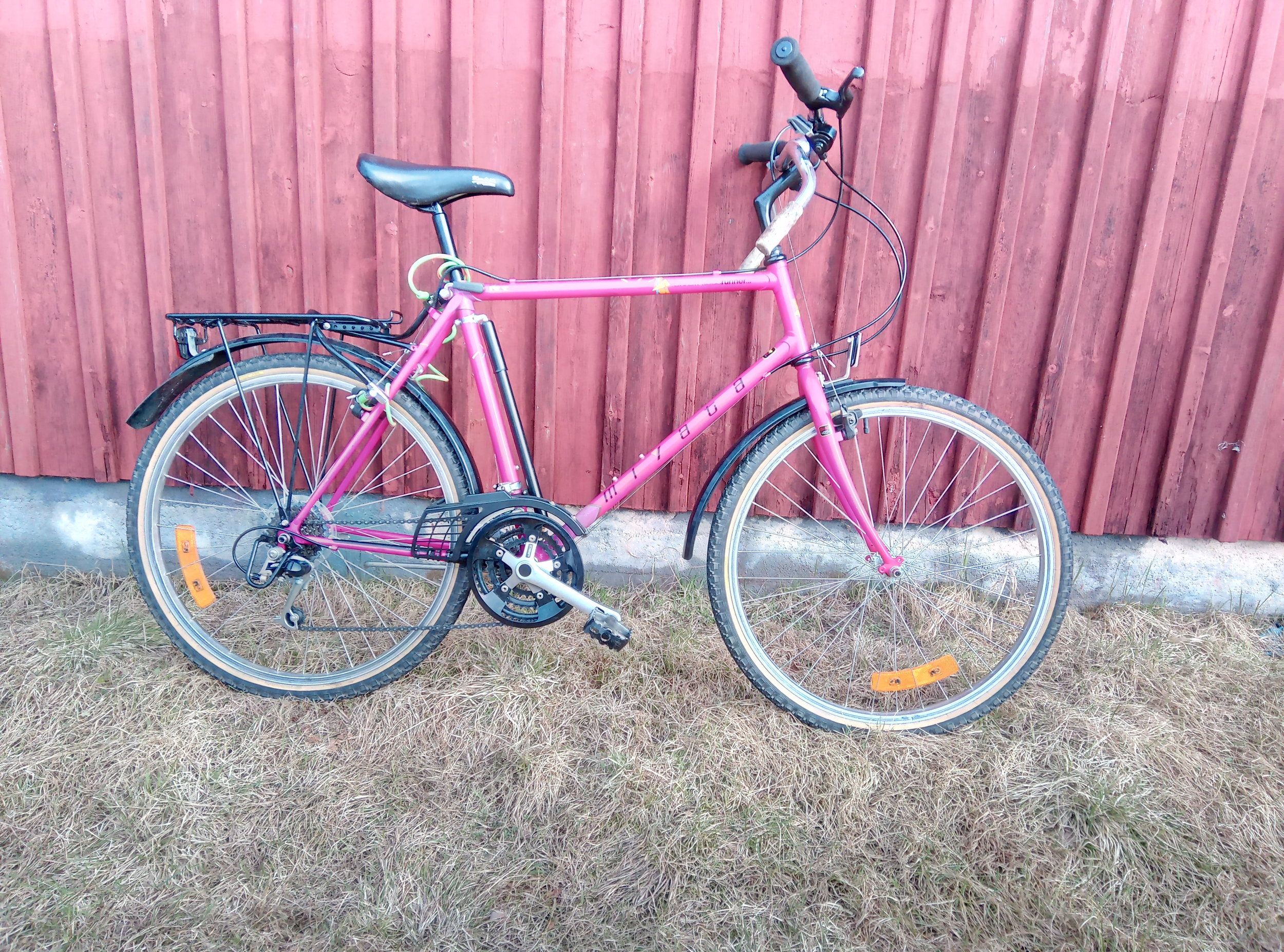

Den ser väldigt fin ut i skick, näst intill nyskick om du putsar lite :)
Jo lite puts på alu oxiderat försiktigt och växel förar plåt och sen lätt tvätta och vax försegla.
Har kvar orginal styre men sittet monark cross sadel är muudialita i stället för orginal sadel och ringklocka är från monarken en pärlan ringklocka i stället för (CRANE Bell mini Suzu fins köpa på Team Sportia) är kompletterad med plast stänkskärmar miagre och växel skydd ok/q8 och paketollare Team Sportia.
Skulle kunna bygga en mostercross eller motard vad modell heter med ett styre från en Dansk BKC uppochner vänt var morbror som köpte till faster från polisens hittegods.

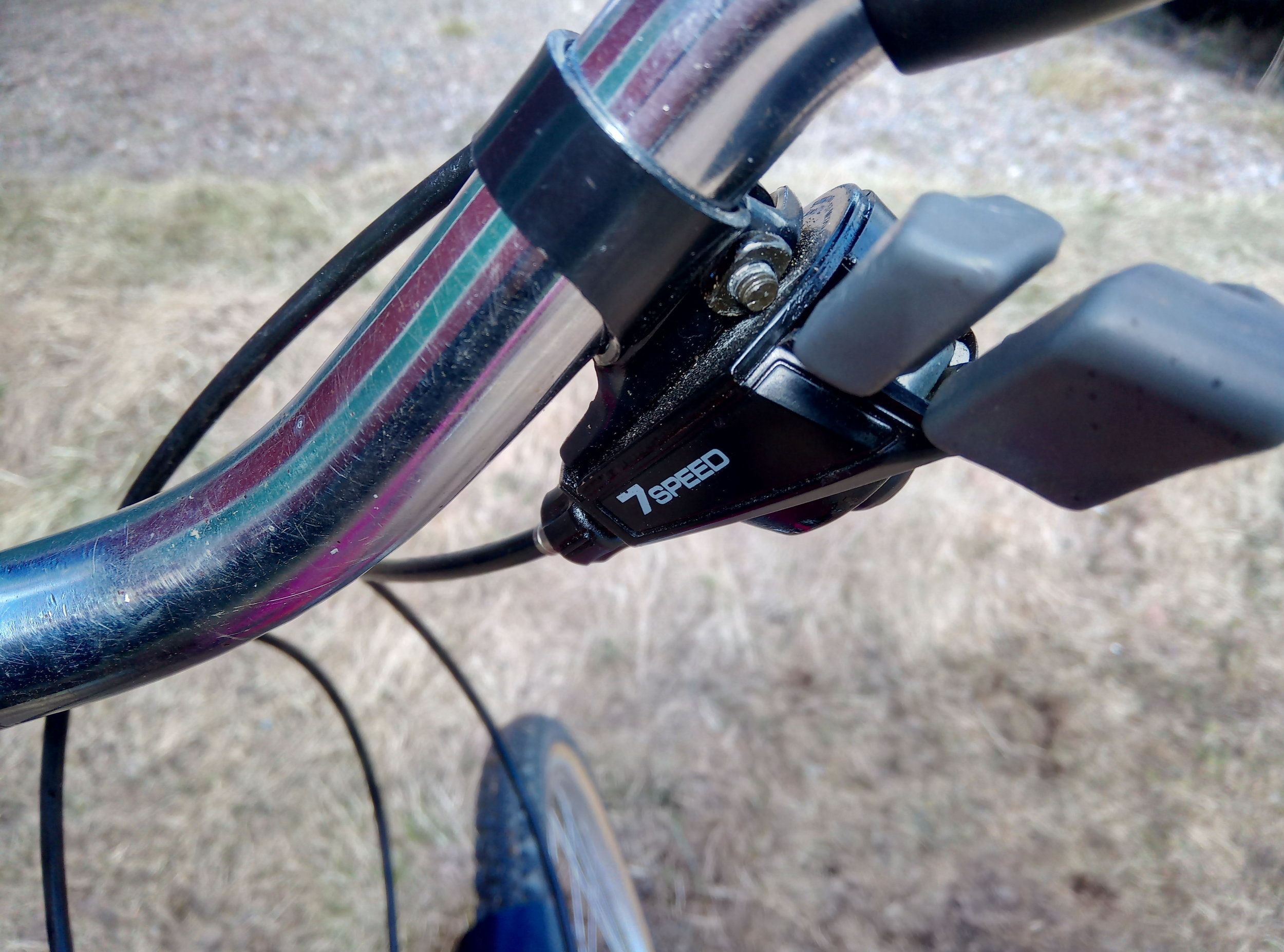

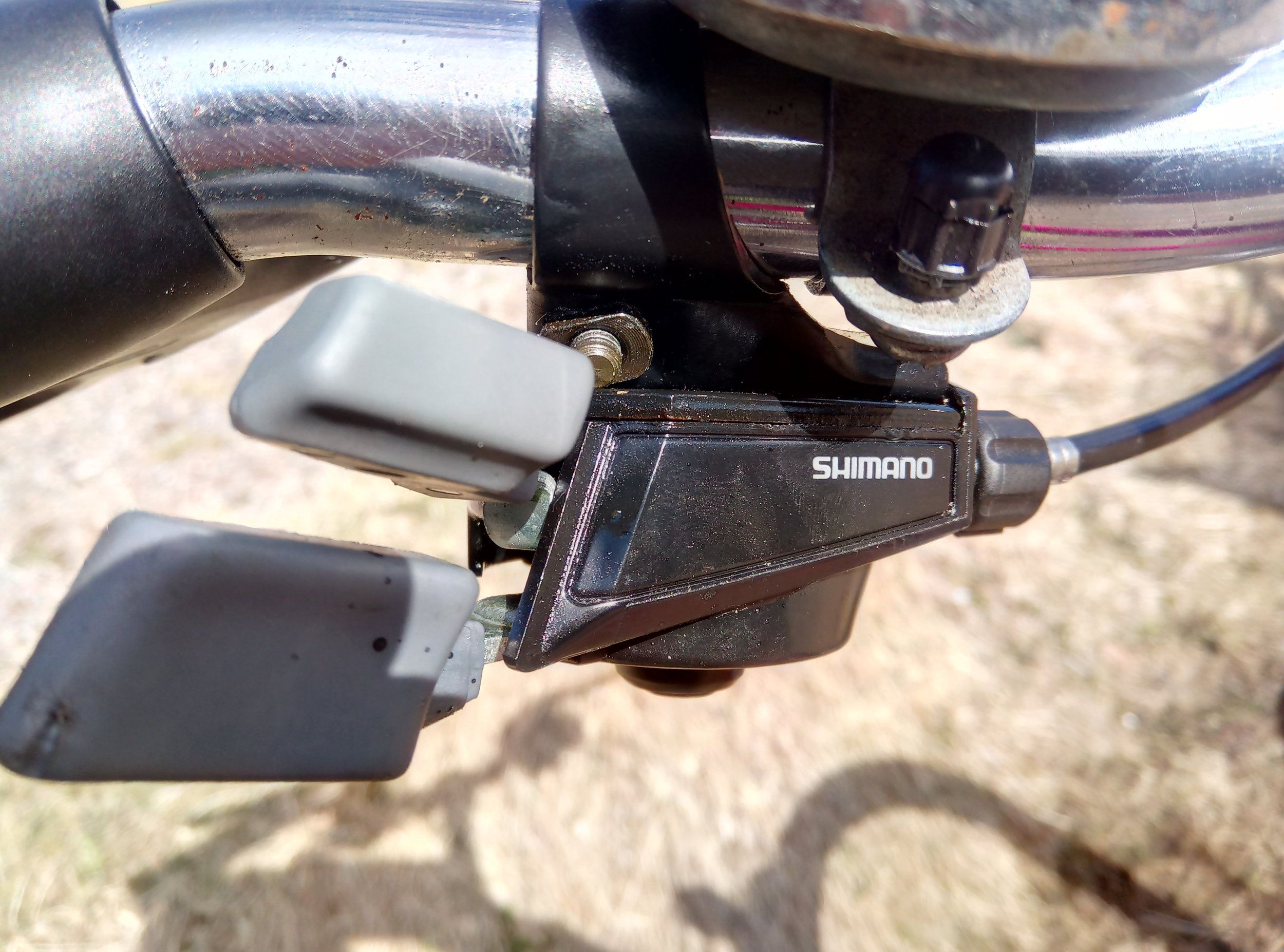

Höll på med växlar sjustera och smörja med 5.56 fram är försökte jag lägga så så växel gaffel gick fri även stora stora och lilla lilla blir bladmått nära men går precis utan skrap 2 mm från kjedjan ändläge på L skruven jag ser som rekomendasjon lilla ja nästan inte riktigt men cirka utgå från stora är indre gaffel växlar nästan skrapa i upptrycket ändläge vid bakåt tramp (plussa man 1/8 då H skruven lägger kjedjan av) inte trycka över utan mindre innan vajer hakläge till baka drift läge (en kolla upp trix äfter upplagd kjedjan framåt veva lacktsig runt stora drev sedan bakåt vävning OBS stora fram och lilla bak.,)
Har STI rapidfaire 7 Speed bak är 1 steg och 2 steg upp när växla beroende på lätt 1/2 tryck och heltrycka.
För bakväxlsrna är H ändläge lilla blir direkt vajer släpp stopp lägge och L blir stora blir lite glapp över mot till baka vajer reglage stopp drift läge vajer sjusteras så den löper mitt kjedje rullar bakdrev är ju lite pålägg spreta kuggar för underlätta kjedjans på och av påläggm men genom snitt löpande kedja rullar mitt i.
Höjden på gaffeln yttre plåt stora drev 2 mm kjedjan biospese gör måste veva runt ca en isskrapa till kjedjan och bak är till stora trissa löphjul 2 mm kjedjan mellan kuggspetsar och lilla drevtrissa där kjedjans rulle länk kanter.
Normala egen het är lite drev fram fös gaffeln 2 mm hakläge dubbel tryck och släpp läge mitt drev på stora drev framm finns på min STI rapidfaire tre 1 mm finsjustera läge hak sedan för rafael fri gång sedan går det inte stora och de 3 stora bak trampa bakåt då läger den av ett neråt. Bak den är så blir för snätt kjedje förings linje men framåt går trampa så inga problem så mitt drevet går långsamt bakåt men Snapp bakåt då lägger neråt men de. Tre minsta går långsamt som snabbt veva bakåt en linjering är så men kom i håg tramp inte bakåt med de växel kombination.

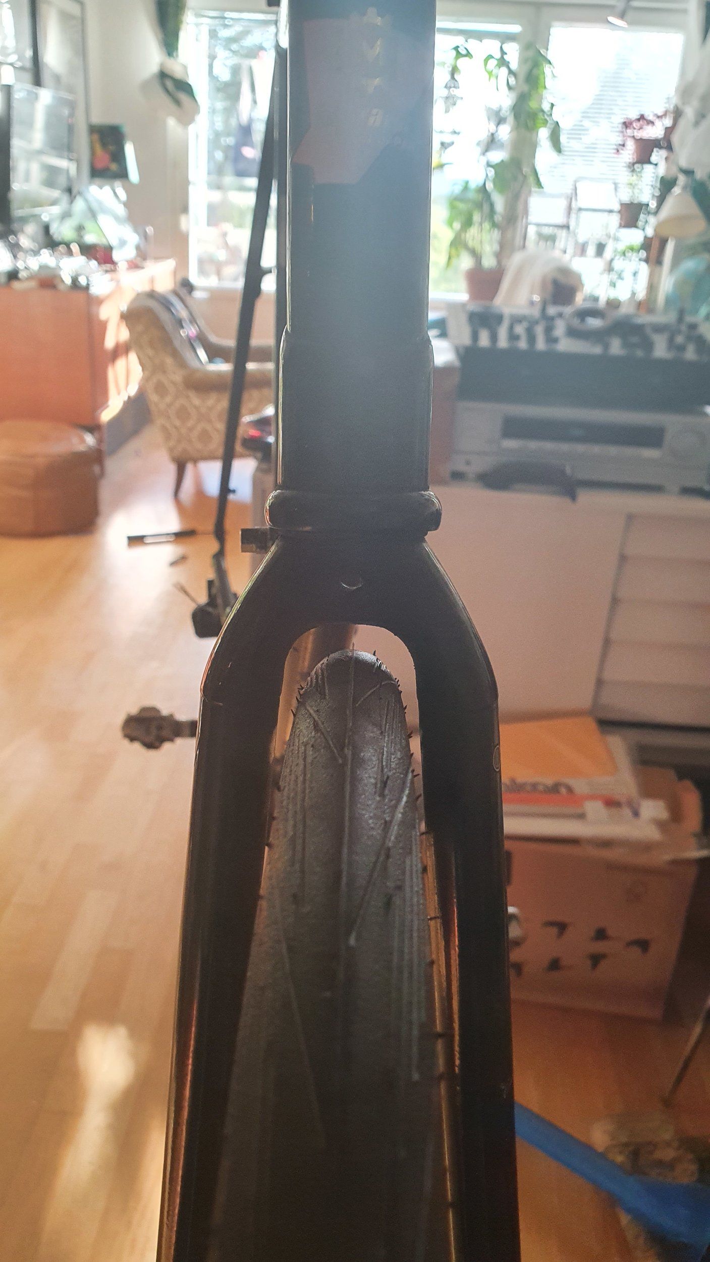

Tog mig i kragen och skulle sätta i hop Rödbetarn. Tänk att denna tillsynes lätt använda cykel mer och mer blir som en Trojansk häst. Varje gång man tar i den så tackar den med att presentera ett nytt problem.
Samtliga lager är justerade sedan en tid tillbaka och det kändes som om att efter rengöringen skulle det bara vara motorväg med monteringen av bromsar och växlar. Wiredragningen till frambromsen gick smutt och vi gör alltid klart med wirehängare, förbindelsen mellan armar och bromshandtag innan klossar åker på det sista. Gör samma med bakbromsarna men inser att något inte stämmer..,

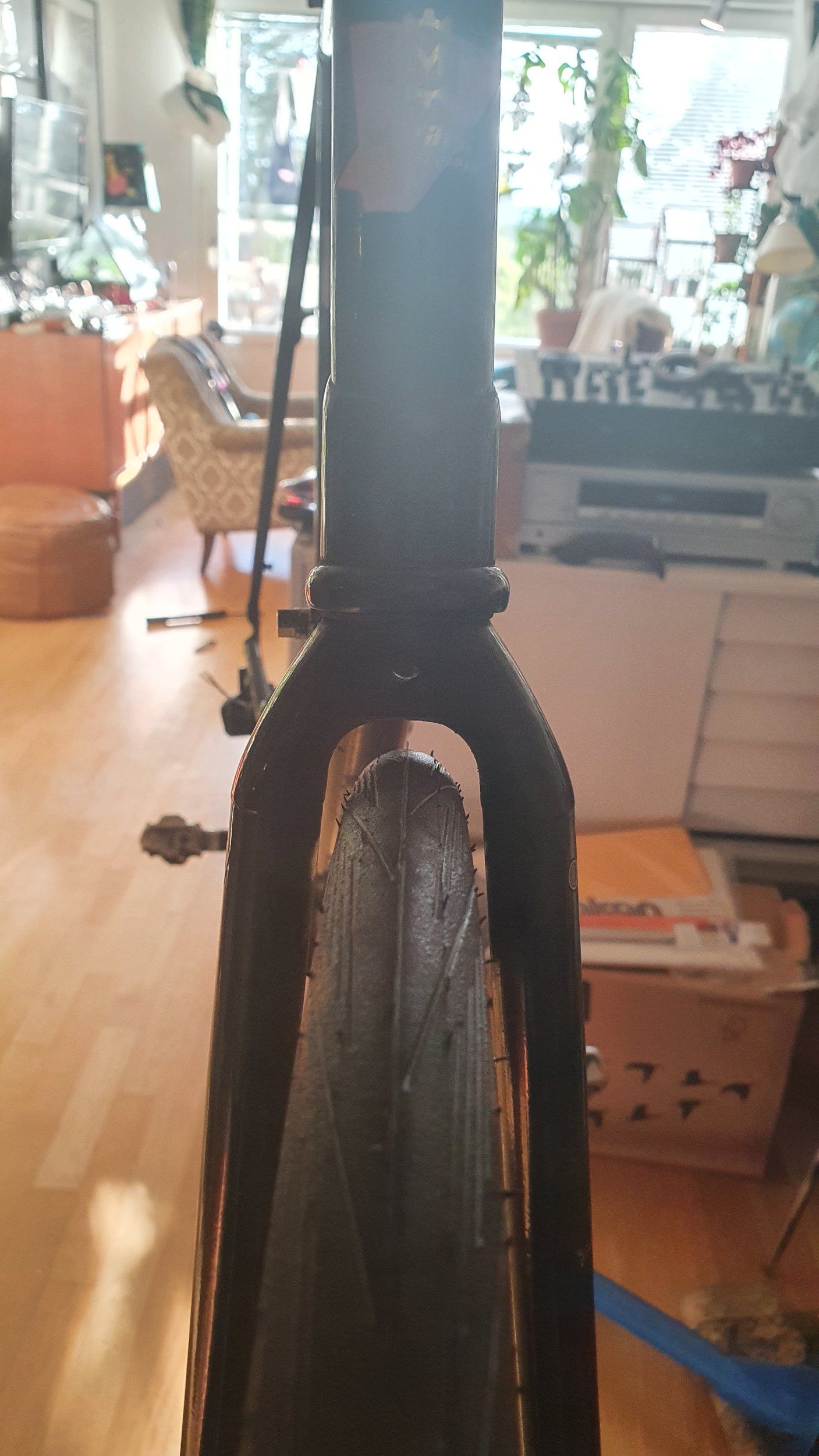

Hjulet sitter en centimeter för långt åt vänster… någon har försökt att rikta detta hjulet innan med resultatet att jag skulle lämna två parallella hjulspår efter mig🤦‍♂️🤩
Det var bara att haka av och rikta. Tog en bra stund. När allt skall på igen får jag inte upp lufttrycket i slangen riktigt. Ligger punka vätska i den.. ny slang monteras och klossar på. Bak är klart! Så till montering av klossar fram… så klart att hjulet är skevt, av med allt, rikta! Även denna slang var besudlad med punkaskydd på burk, byte här med.

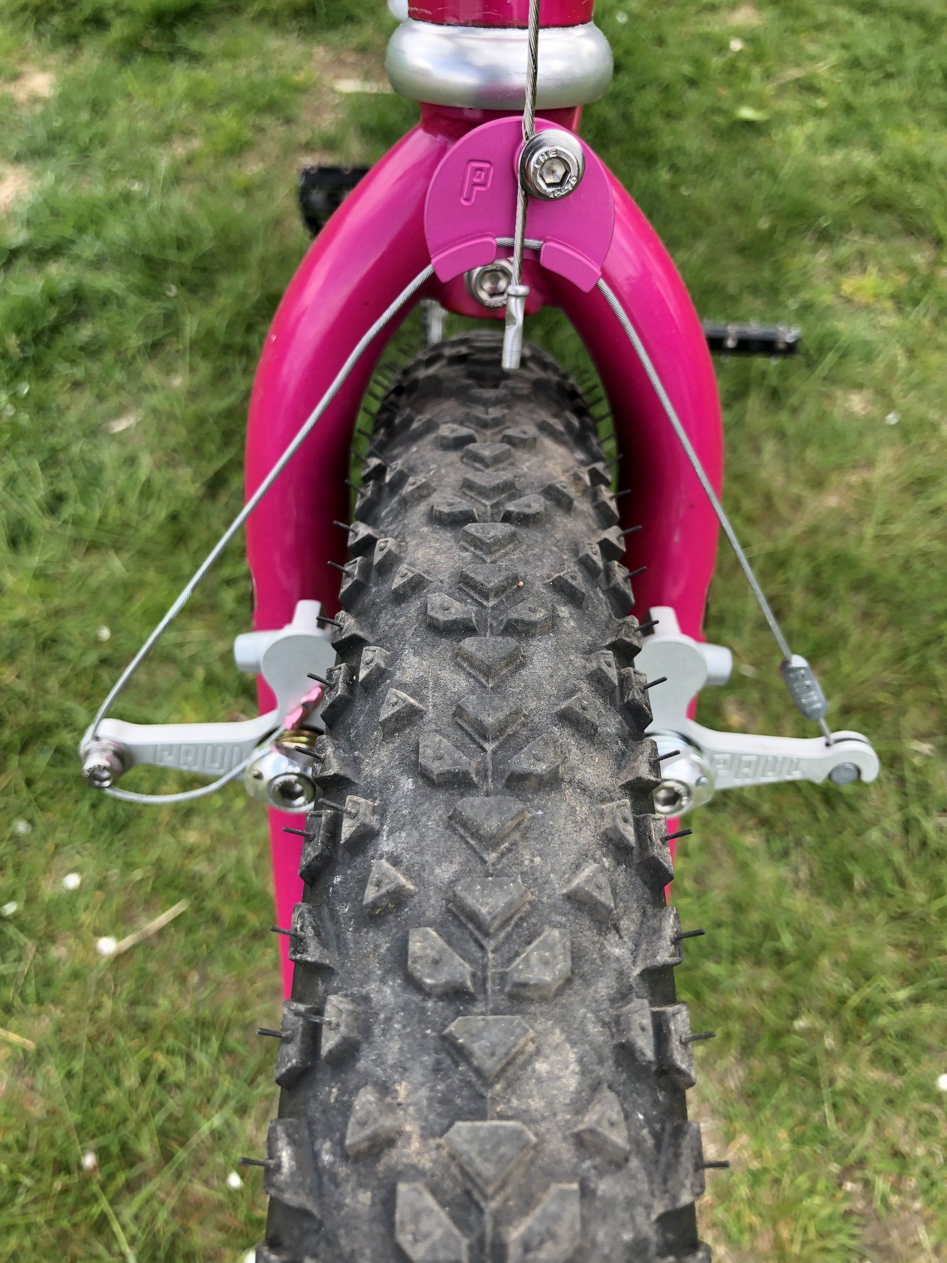

Nu har min CT3000 fått sig däck, sadel och bromsar. 25mm på nu, lite fundersam om det inte går att få på 28or...
Visa bilaga 556661 Visa bilaga 556662

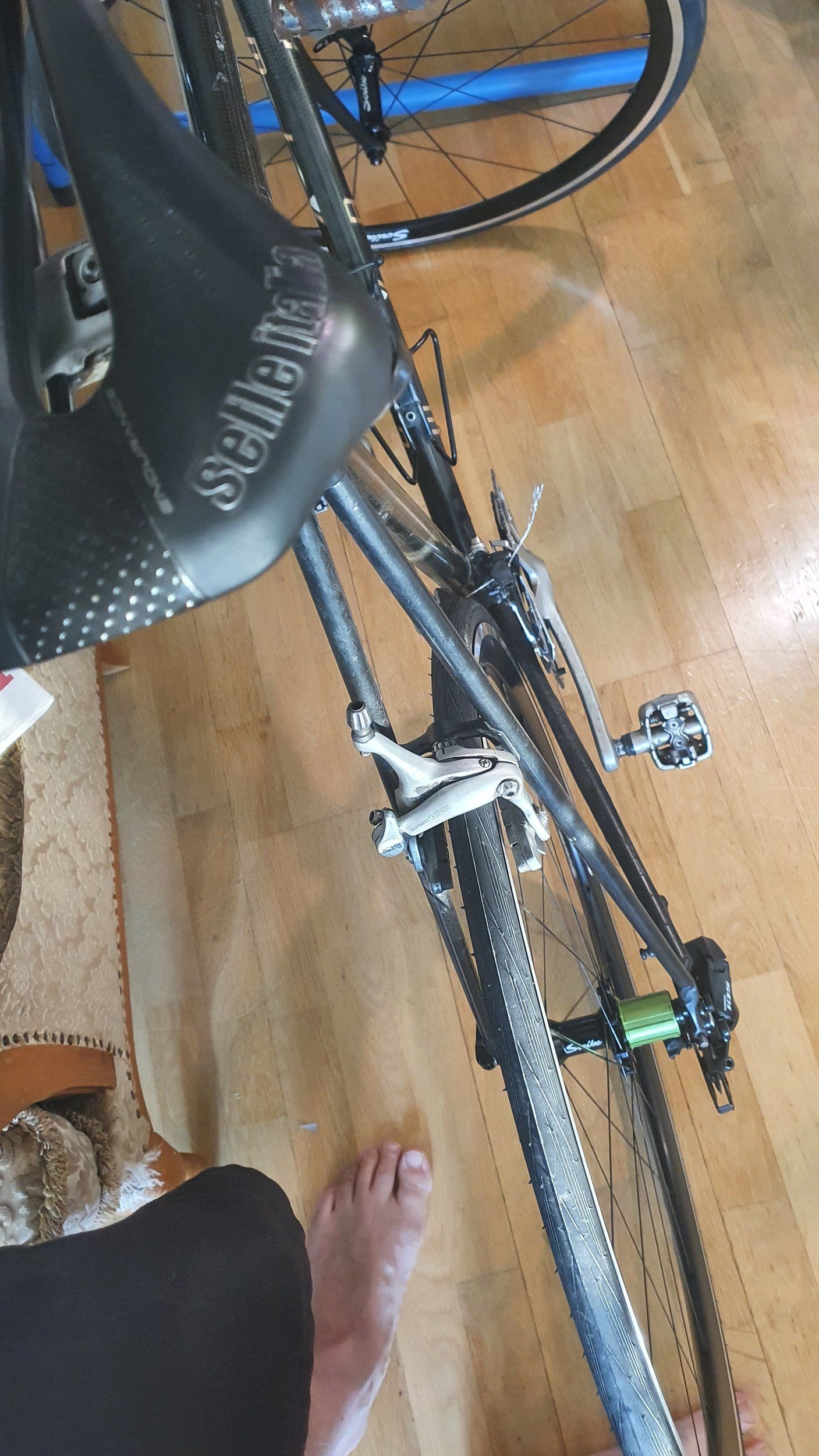

Jag föreslår att du monterar bromsen innan du funderar på större däck. Caliperbromsar tenderar att stjäla mer eller mindre av platsen man trodde man hade uppåt mot gaffelkronan.
Edit: jag hade minst 10 mm kvar innan bromsarna stal 9 av dem…

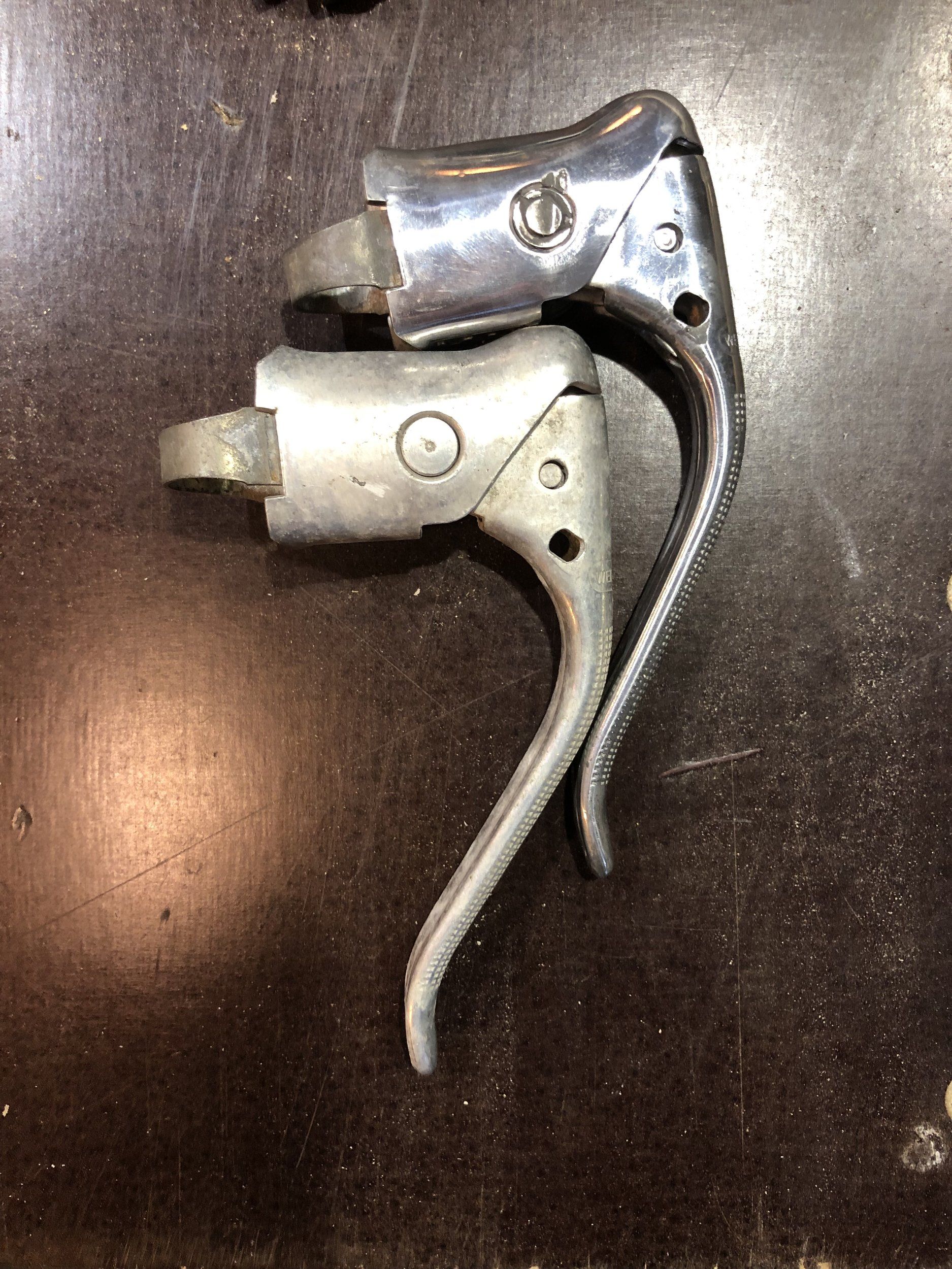

När jag röjde i verkstan idag snubblade jag över ett par Weinmann bromshandtag som ådragit sig en hemsk patina av att stå parkerade i saltstänket i Fiskebäck för länge. Cykeln på vilken de satt är sedan länge befordrad till härligheten, men jag kostade på dem en skjuts på polertrissan och fick bort det värsta.
För att testa monterade jag dem på Trippelkryssar’n ihop med en ganska hemsk gammal lvg-bock. Och här kommer vi till själva frågan, vilket styre ska jag ha på Kryssar’n?

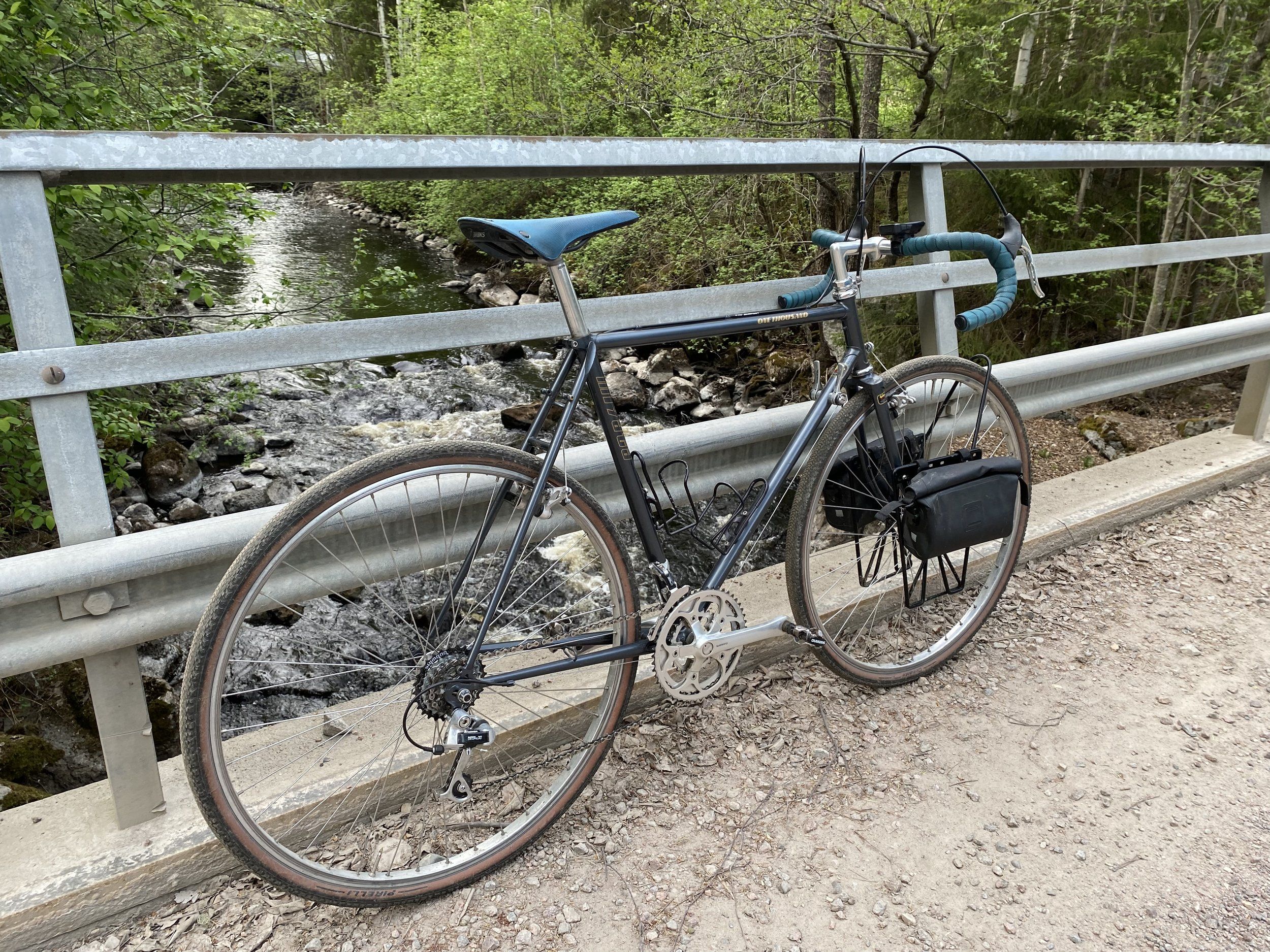

Cyklade på min Röda Runner igår, till och sedan runt omkring vid Häckebergasjön och på Romelåsen i Skåne. Hade ingen vägmätare på den men 11 h borde bli runt 13-14 mil eller så, tidsmässigt mest stig och skogsvägar och kan säga att de mtb-stigar som finns där är riktigt fina :)
Runnern är en helt annan cykel än min 610, ram och gaffel är långt styvare. På asfalt är det ingen tvekan om att 610 är bättre men på grusväg är det nog jämnt skägg, 610 något bättre på fingrus medans Runnern vinner om vägen är sämre. 610 fungerar bra även på skogsvägar men här riktigt glänser Runnern och på stigar vinner Runnern som väntat med hästlängder, bara att köra på för fullt. Runnern är en "äventyrscykel" och den styva ramen gör att jag inte skulle tveka att lasta den riktigt tungt.

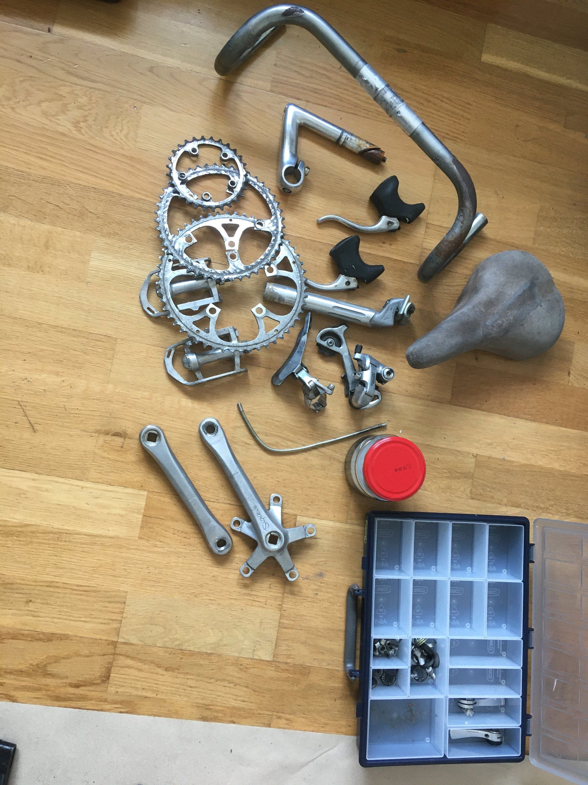

Tvättad, men hittar inte mina vevlagerverktyg, misstänker de försvunnit i någon flytt:
Behöver förmodligen nytt vevlager och en massa annat. Ramen och lacken är i bra skick, en del större märken på kedjestaget, men ingen riktig rost vad jag kan hitta och den blev rätt fin efter lite skrubbande.. Kommer nog ta några veckor att få allt på plats, återkommer..

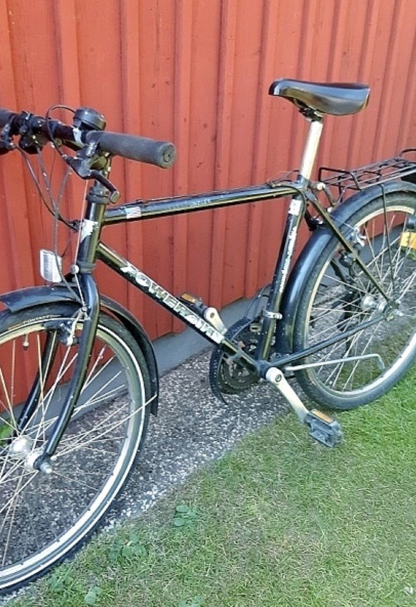

Ser det är bakvänd sadelstolpe på powerbiken på den bilden cyckel är svetsat bygge de riktiga miyata är de riktigt miyata bygge men visst den liknar miyata om man ser snabbt tills detaljerna klarna för en.
