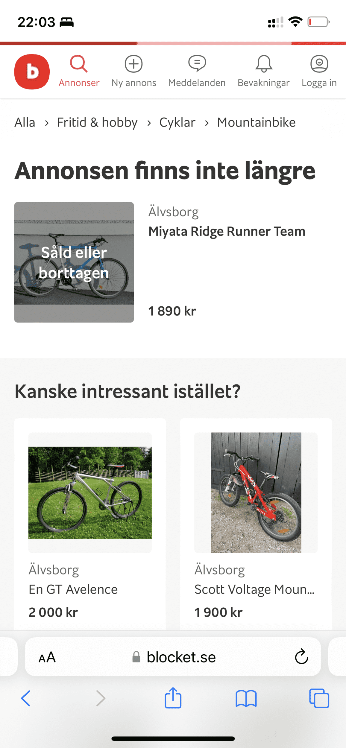

Ja 1500 var i bästa laget. Men @Moses95, det går att skrämma upp det mesta (den omsusade rosa monstercrossen var det grisigaste jag har lagt mina grisiga fingrar på och den blev ju rätt ok) så om bara ramen är hel och rak så ta den! Sadelstolpen hjälper jag dig med. Men som sagt, då ska ramen vara hel.
Kärlek och tid löser ofta mycket, vänner löser mer men jag tror jag släpper den, stått i ca 1h och fått ihop frambromsen på 3x och tänker att nästa projekt får komma när jag byggt klart här, fixat de som ska fixas på Mr Miyata, skapat en pendelcykel åt en vän av donator Crescenten (@Kashmirsocialist ja den ramen blir det något av!), lämnat en ram till svetsaren och sen byggt ihop den! Men ögonen kommer jag hålla öppna, men inte för en vågad ram för 1500kr i Borås!

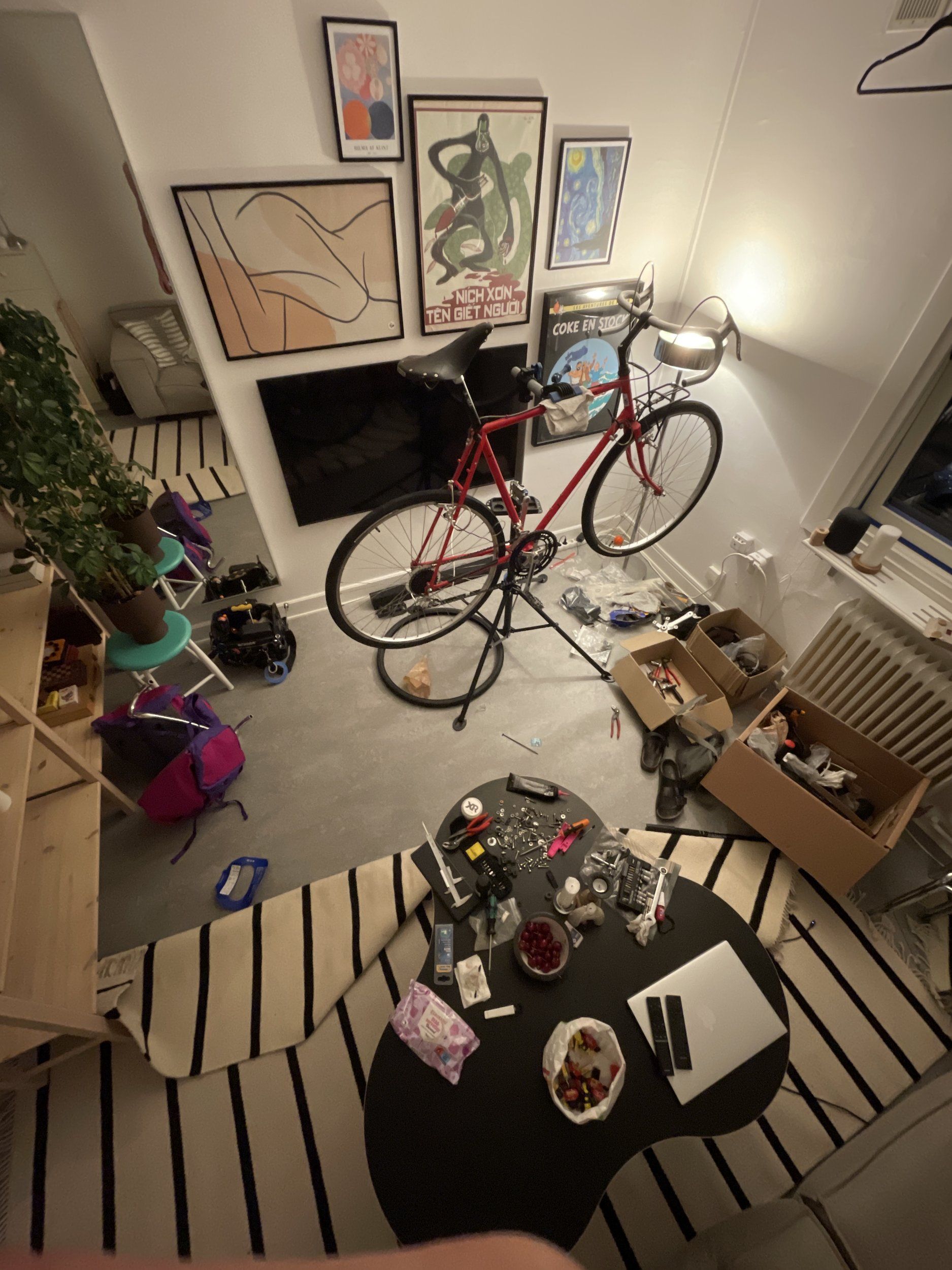

Mina vänner jag har något att berätta!
Trådlösa växlar är BALL to the future men friktionsväxlar med dubbla spakar är oldie but goldie!
Byggde ett stativ med bäcker och en gammal slang, spelade in en sjysst video när jag ville skryta om mina fina drivlina och märkte att man inte kan dela videos här på happy?
Nåväl, av experimentet att använda växlar från 1973 och 2021 för att få någon slags tidsenlighet på byggena tillsammans har påmint mig om en sak, de båda växlar och de gör det rätt bra!
Bromsar har jag också lärt mig ett och annat om! Skivor eller canti, de bromsar och de gör det rätt bra! Båda är fruktansvärda att få till bra!

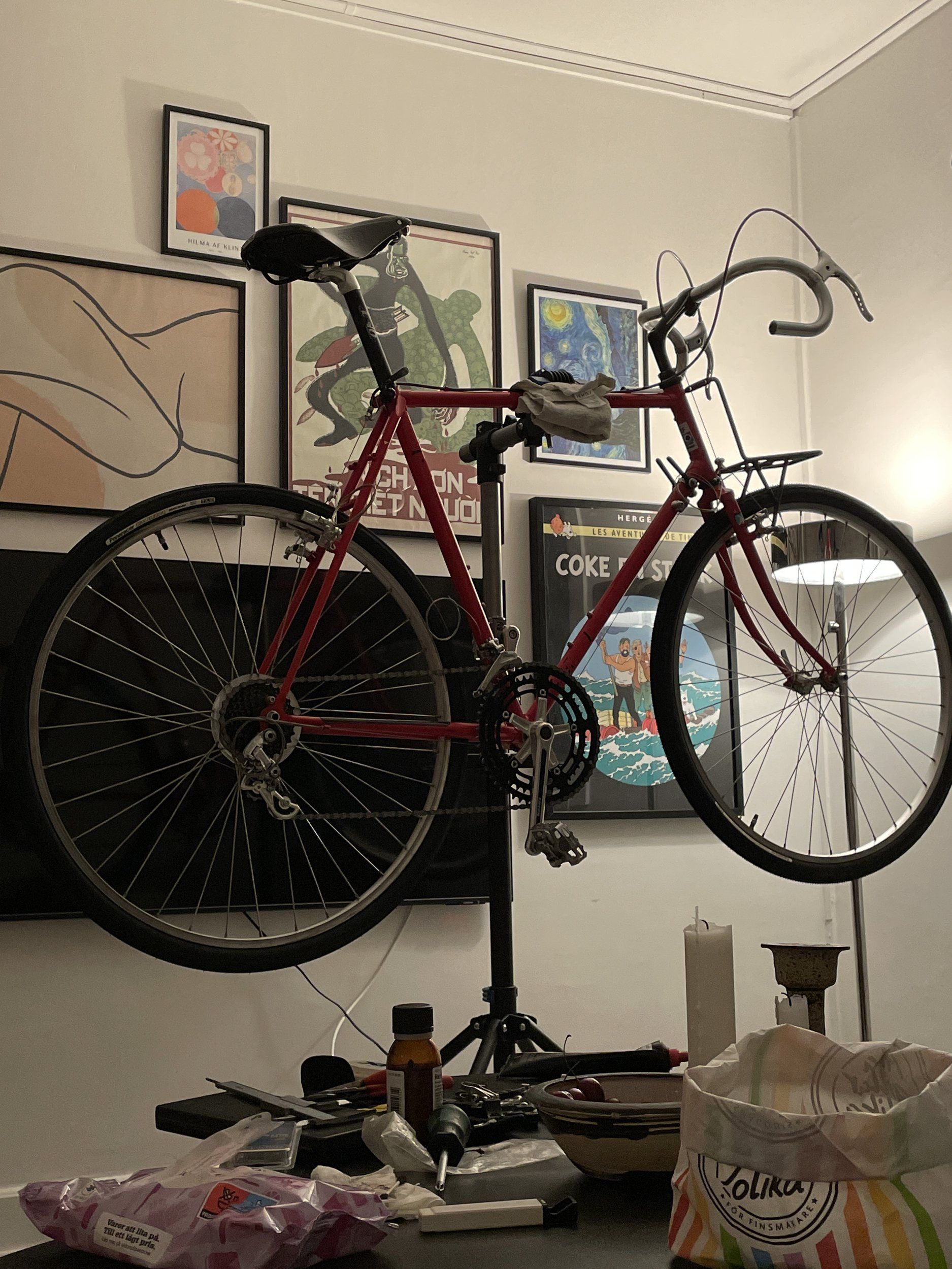

Nu hänger min 3x på stativet, det mesta är på och klar blir jag nog i veckan! Position på handtag, styre, stam, sadel och stolpe ska testas till rätta, styre ska lindas, vajrar ska klippas. Både styr och vevlager kommer bytas, styre och styrstam kommer ev bytas.
När jag är tillräckligt klar senast på torsdag, för på fredag kväll så cyklar jag mot Köpenhamn med stopp och omvägar!
Vissa skulle kalla mitt vardagsrum kaos nu, men allt jag ser är en sjysst Miyata på två hjul!

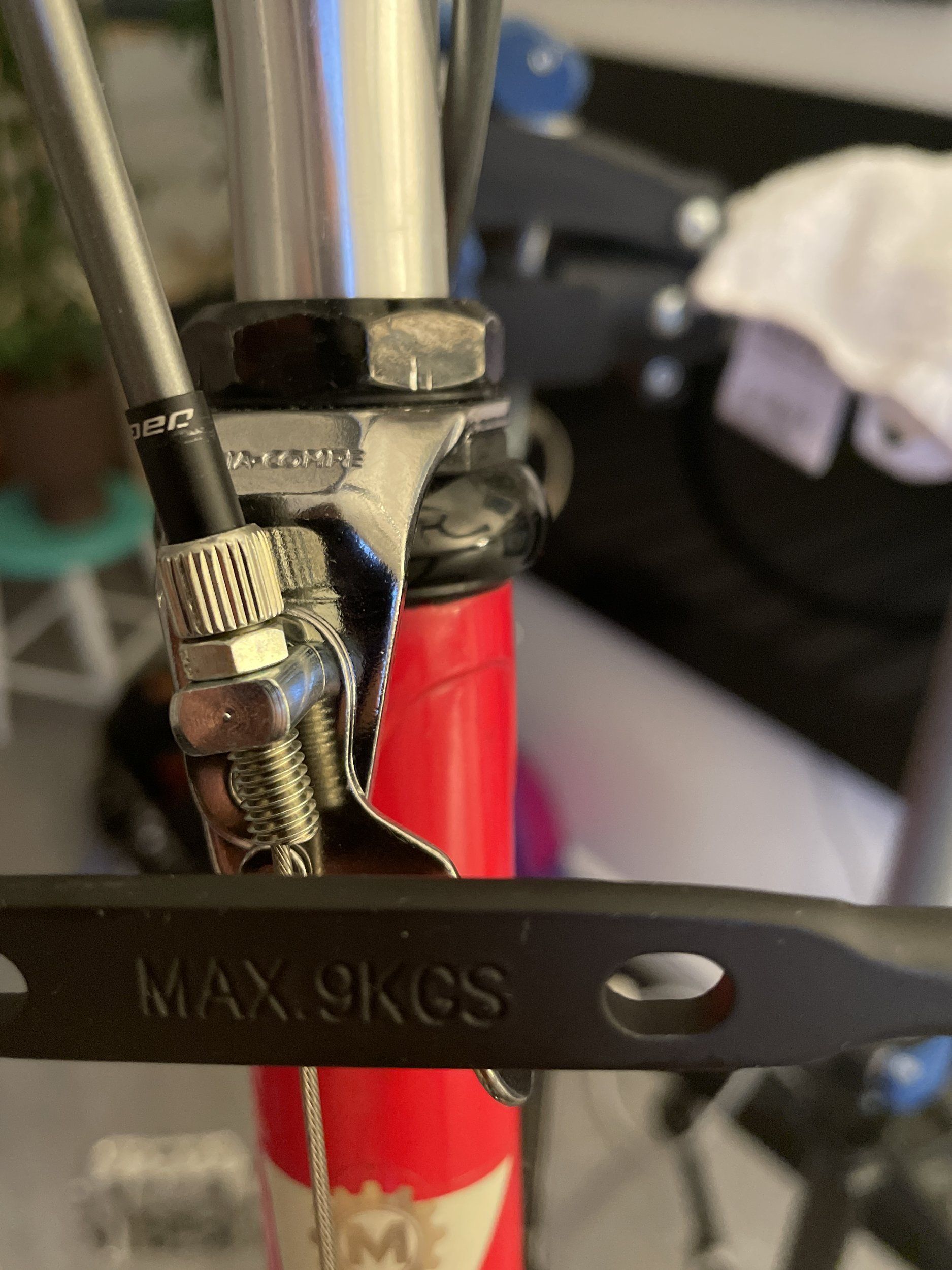

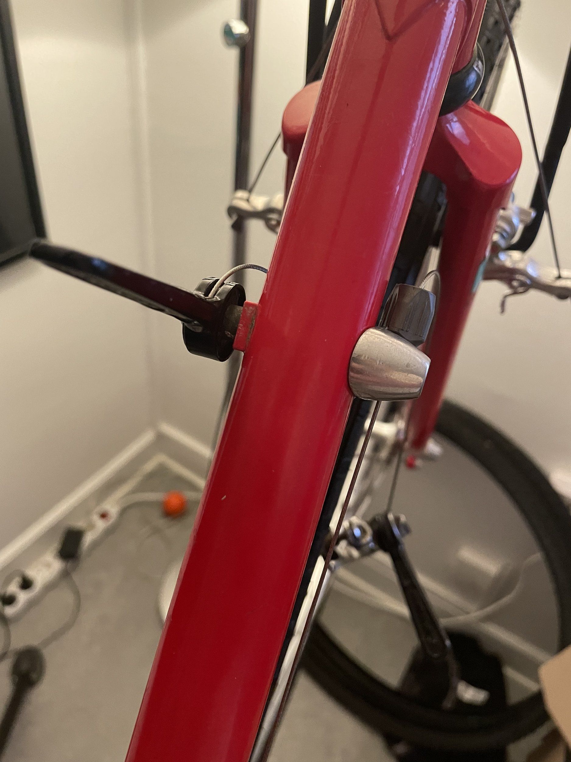

Funkar det inte att skruva bort vajerstoppen och använda växelreglage som inte är band on?
Visa din Miyata!
Jo, det hade blivit bättre. Inte säkert att @Moses95 har tänkt på det. Vajerstoppen satt original. Edvin, är du med på vad @Peth menar? De lödda fästena på det undre ramröret (där det nu sitter vajerstopp) är också tänkta för växelreglage. Det är när fästena saknas som man använder varianten med klämma som du har. Jag kan ha ett par Dura-Acespakar liggande om du inte vill dela på klämman och spakarna du redan har.
Jag är helt med er och jag kommer att köra på de reglagen på de lödda fästena, men jag kommer behöva en sån där spec bricka som är konkav mot röret och platt utåt så det blir en tur till Anders idag om allt vill sig, kanske vidare till Kungsbacka för köpe av begagnade XT spd pedaler och kafferep med @Kashmirsocialist!

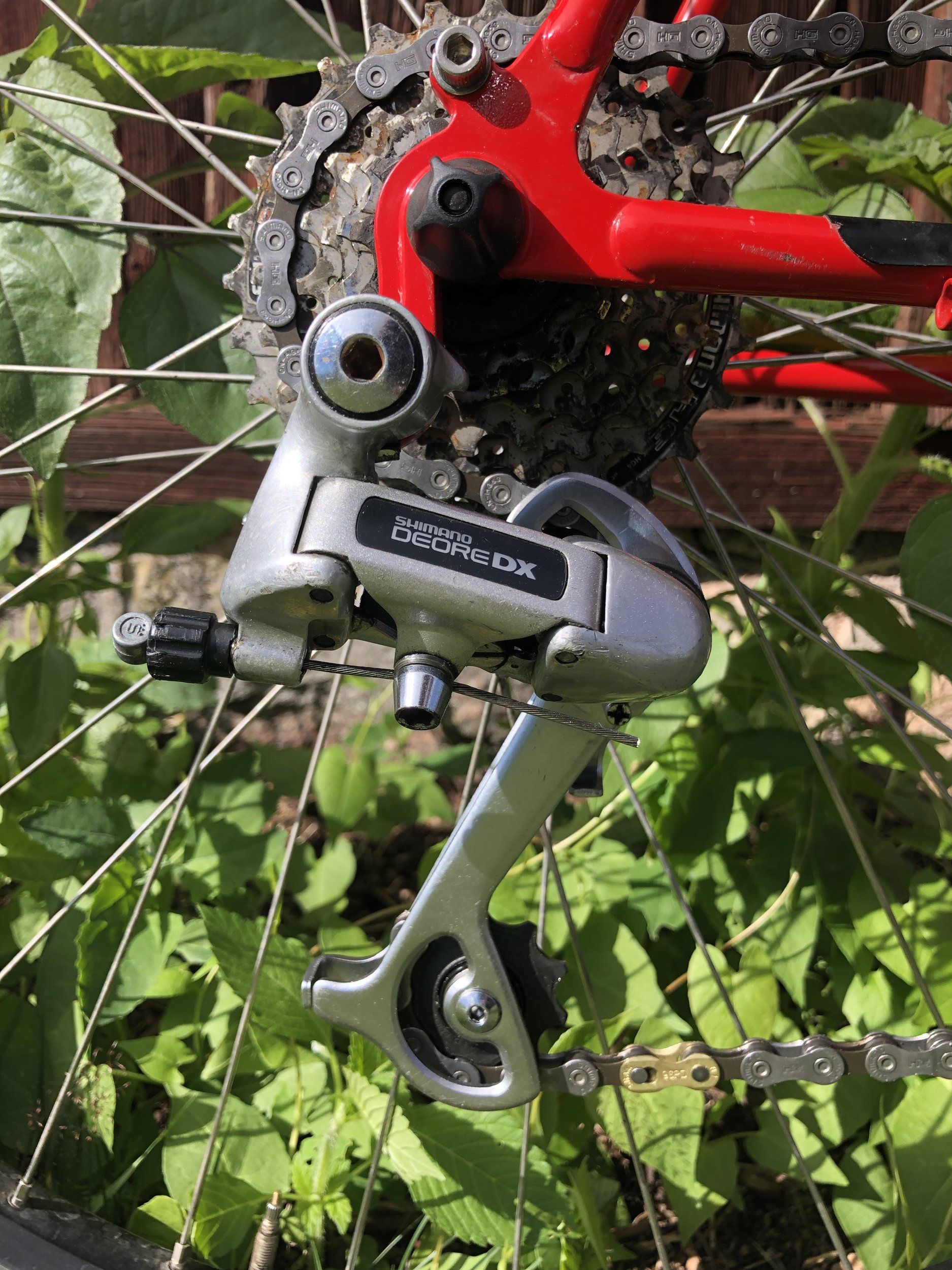

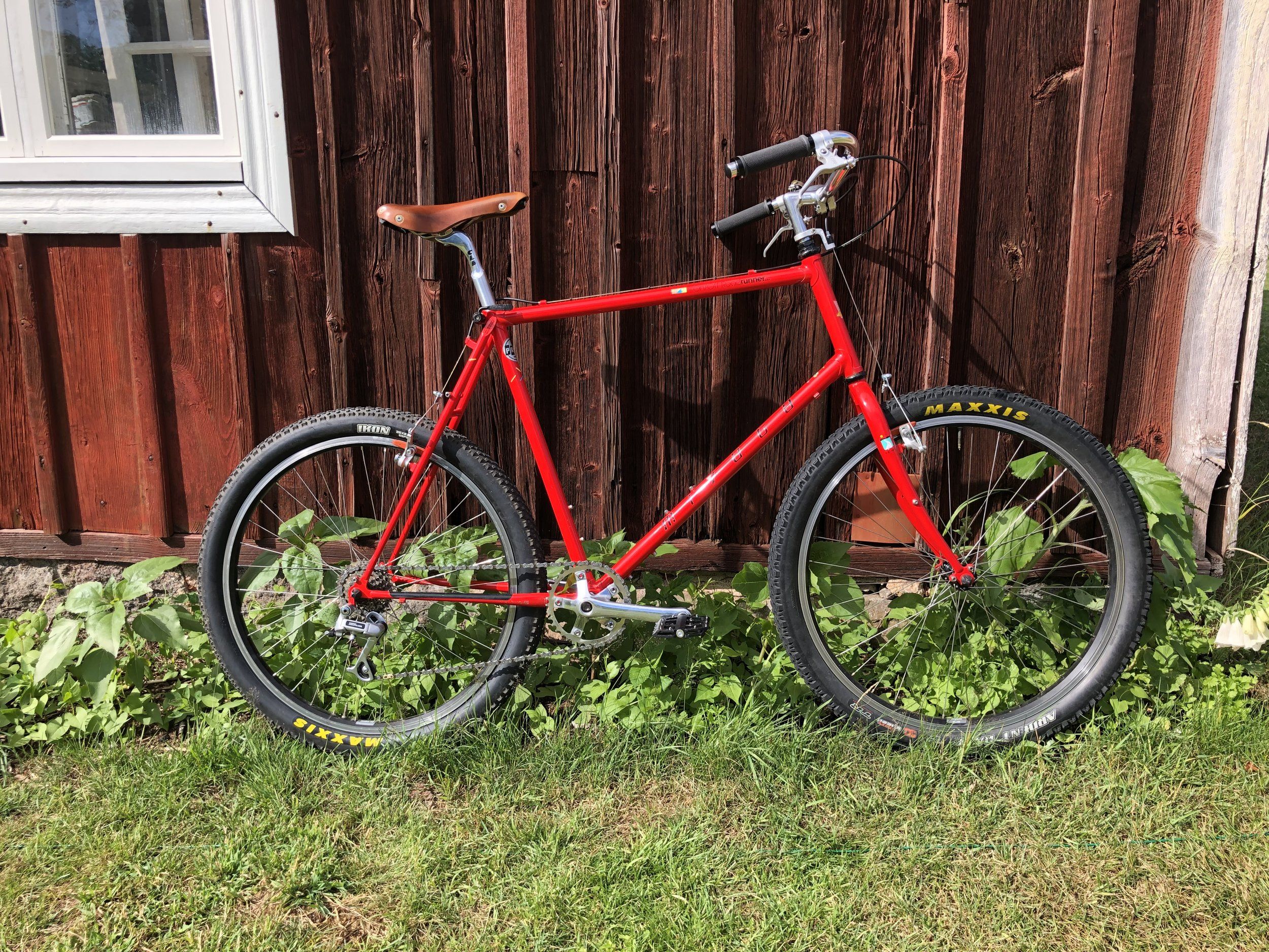

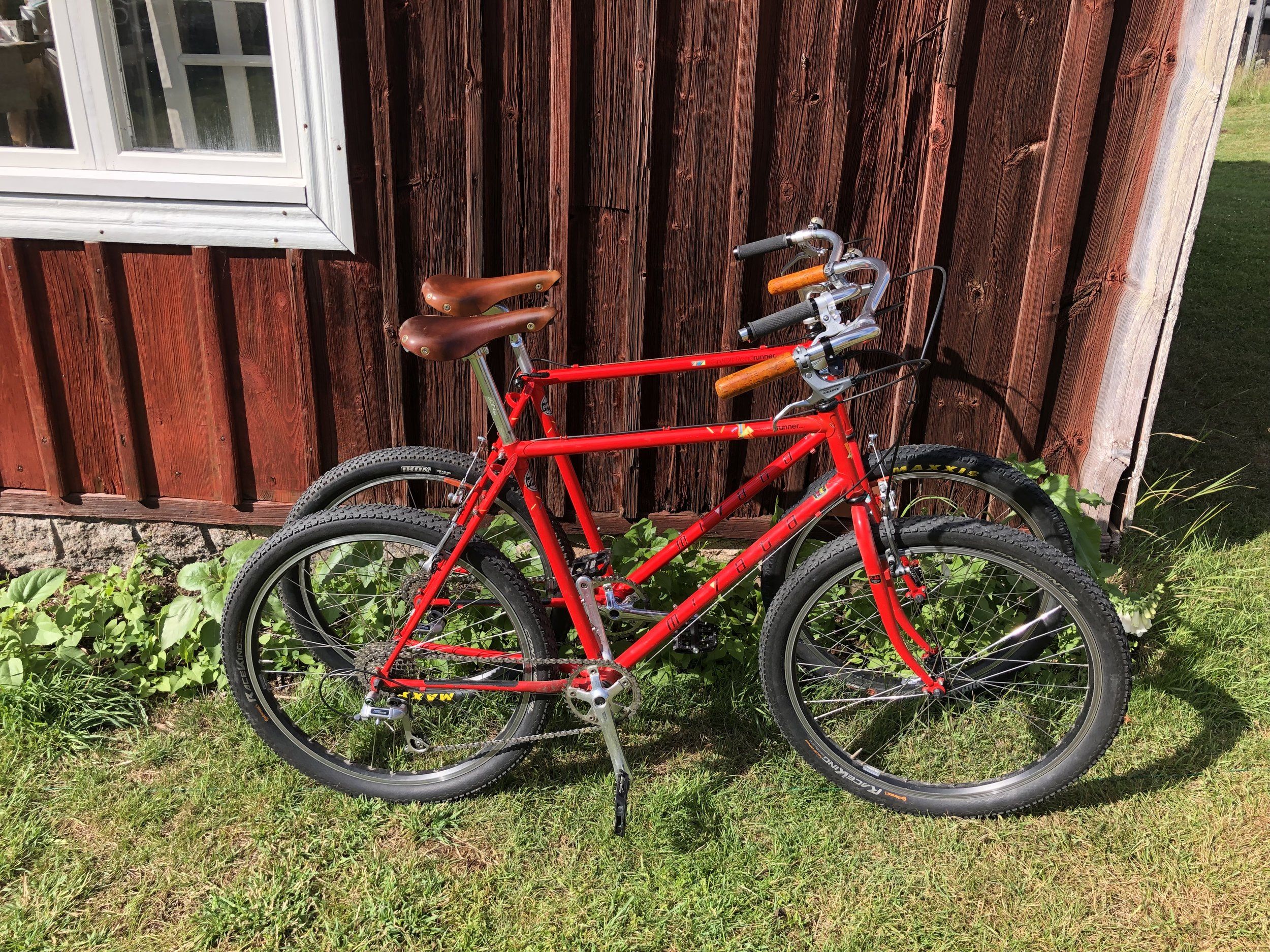

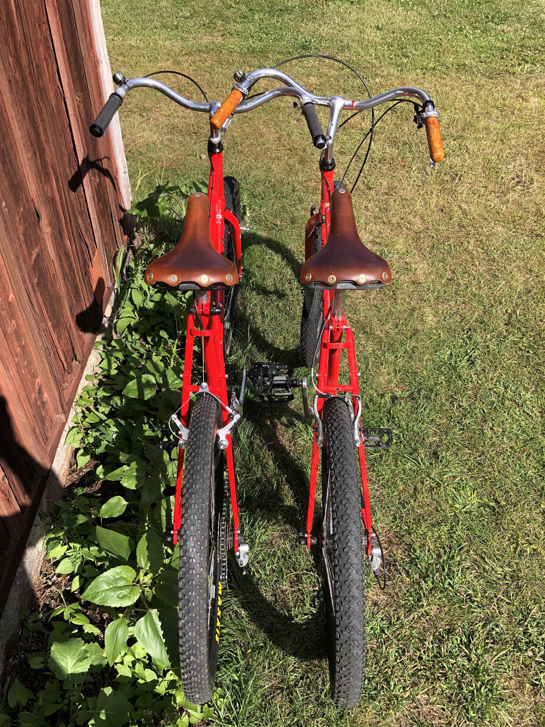

Idag fick jag ihop Tuppgöken så pass att det gick att testa den en sväng här hemma. Stor succé!
I väntan på att växelreglaget levereras från Tyskland fick jag lov att utnyttja min nya kompis Hårdkoden. Han är hård awright, men han gör jobbet:
Längst bort Tuppgöken, längst fram Enpetaren. Bikes of a Feather, som talesättet lyder:
Klara likheter både i utseende och känsla, återstår att lära känna Tuppgöken:
Såhär långt i försöker verkar planen på French Fit ATB falla ganska väl ut.

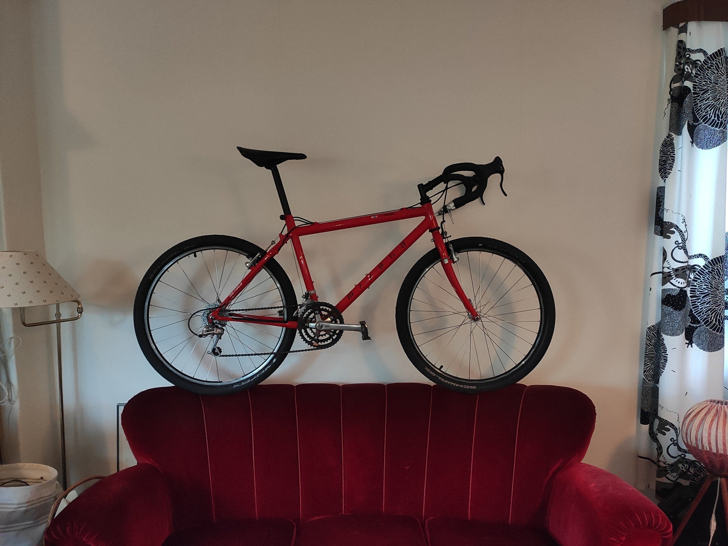

Jo men idag insåg jag att jag behöver en sån, efter jag varit hos Erik åkte jag till Anders för att köpa skärmar och lite grejer. Det visade sig att jag skulle behöva köra typ 28mm stort KANSKE 32mm för att få plats med skärmar här, jag har 38. Då är det väl bättre med en röd On/Off i storlek förstorfördigaxel” och skärmar där? Make sence?
Men trots det ovan kom jag hem från @Kashmirsocialist med en stam som jag VÅLDADE in det styre jag ville ha i, förlade knäcka med platt mejsel, gick till nyckel no10, gick till nyckel no15 sedan stora skiftnyckeln och vipps så har jag silver stam och soma styre! Så @LWB jag har en Grand Rando till övers, det är ditt, sån är jag! ? Sen ett fäste för canti vid övre styrlager så jag har någon justermöjlighet på frambromsen!
Bilder kommer sen!

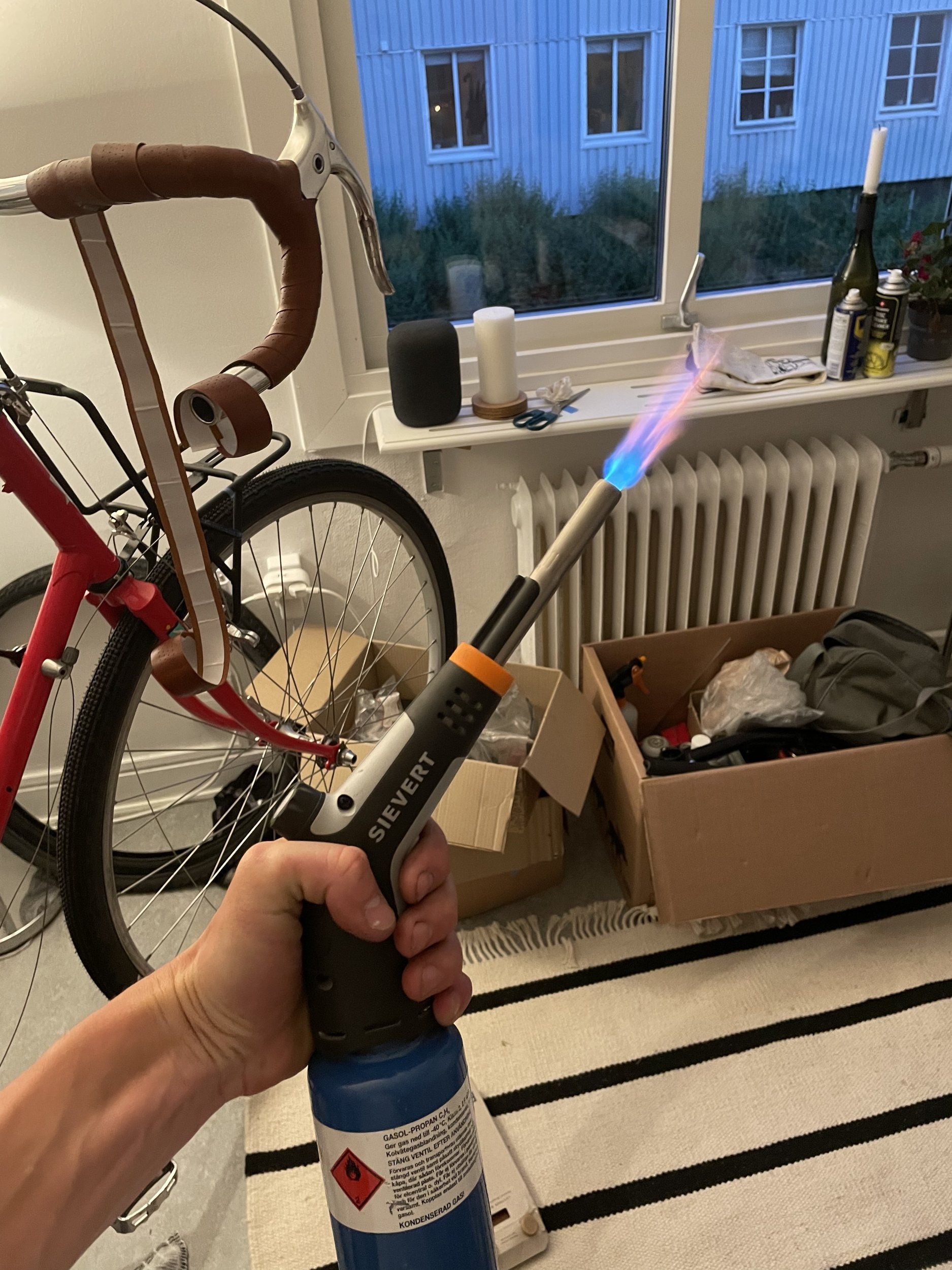

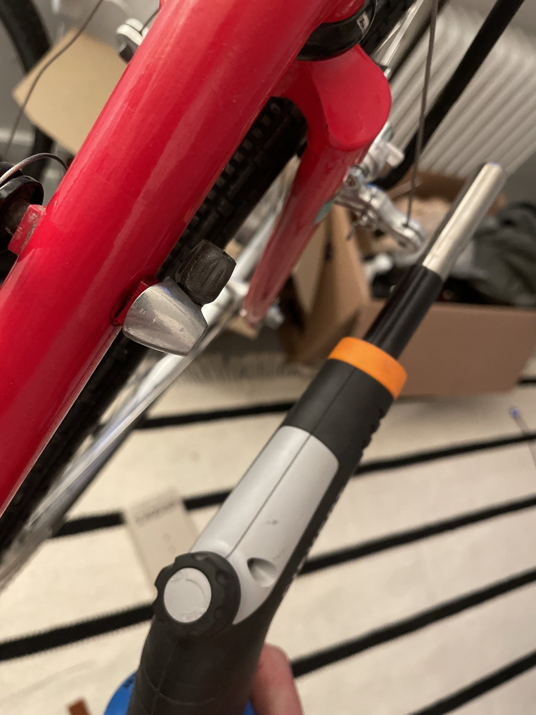

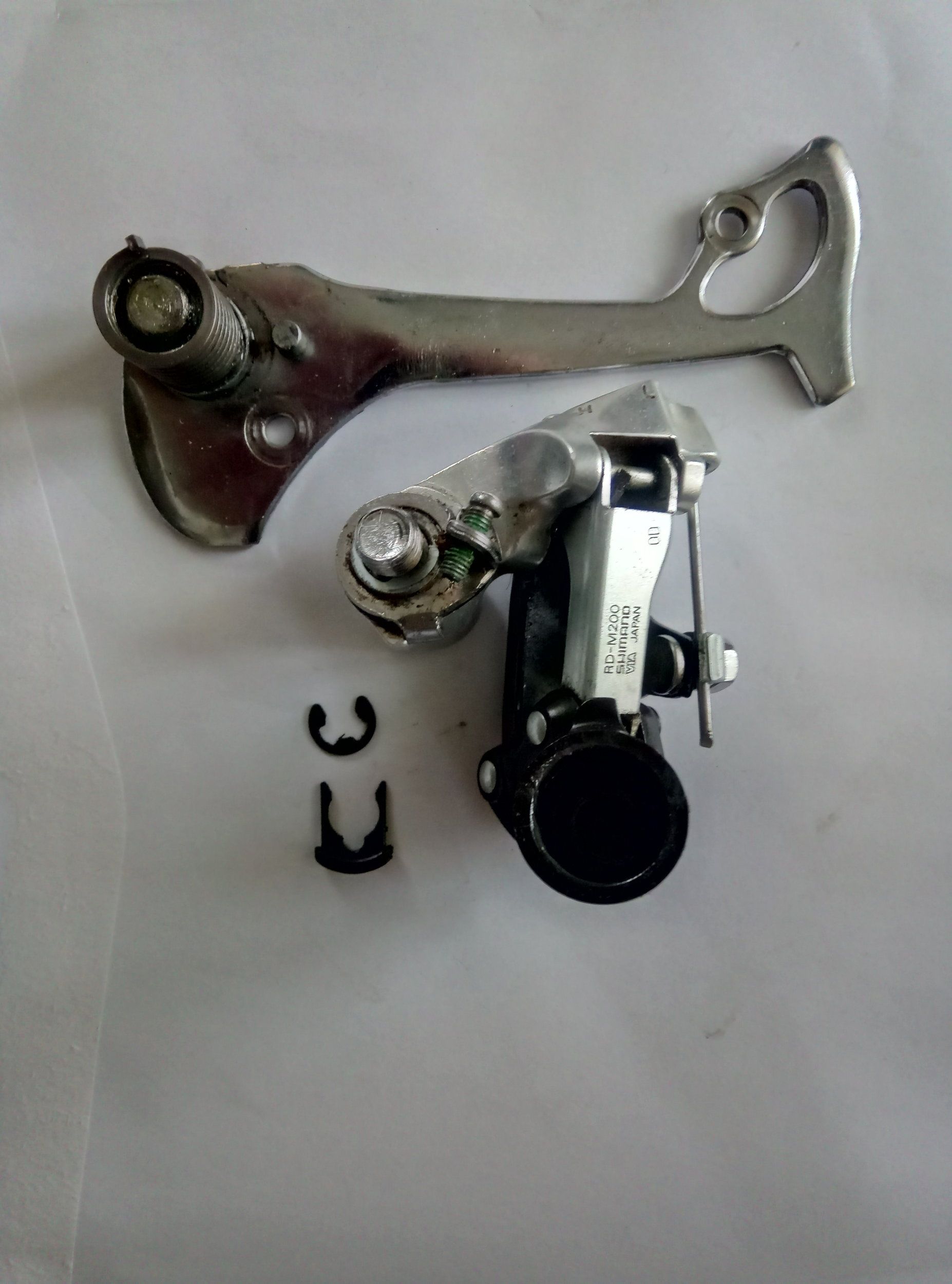

Fästet på höger sida verkar vara fast, vill inte vånda och ha sönder något jag eller någon annan i framtiden vill ha.

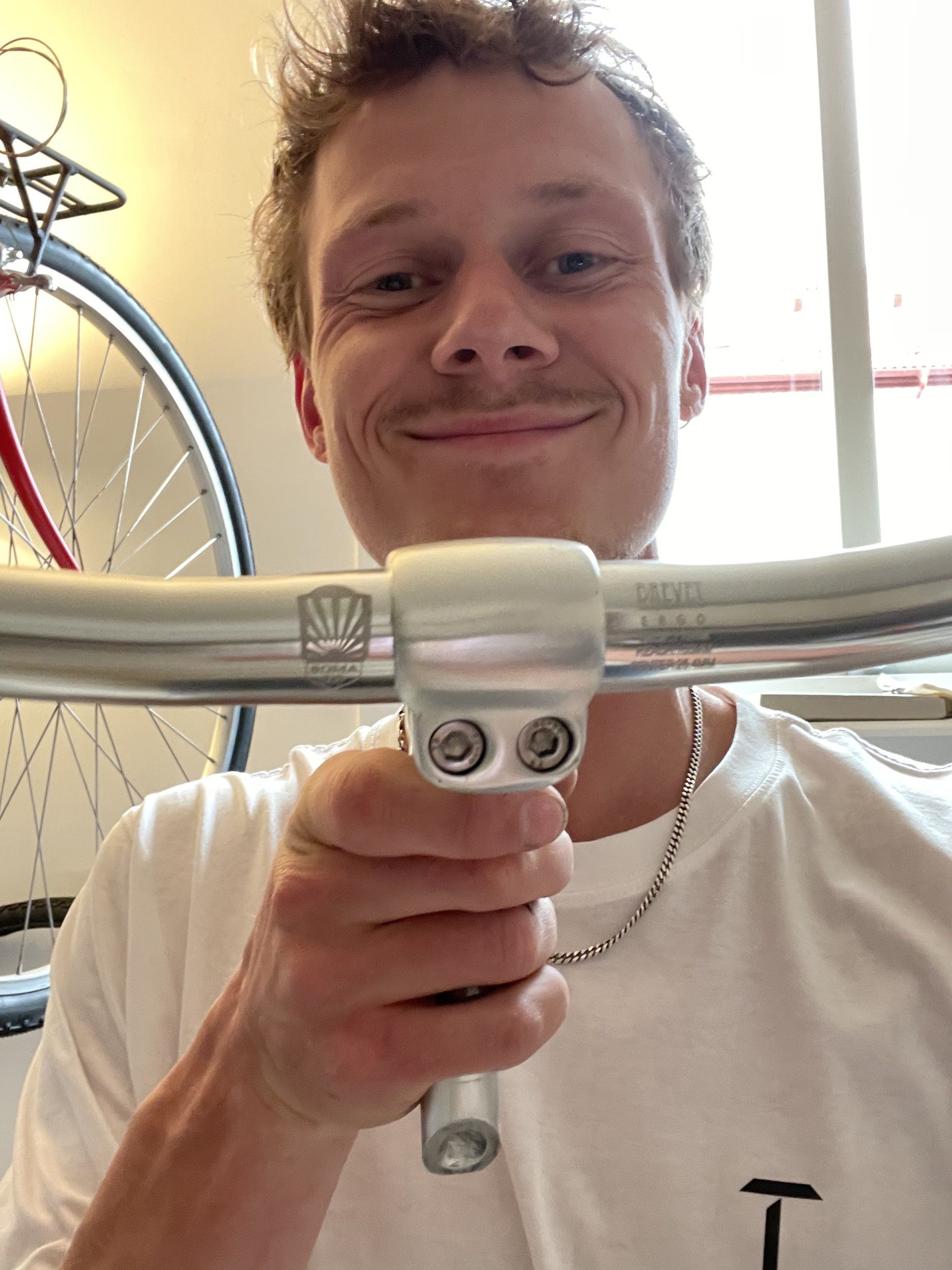

Såhär glad blev jag för min cockpit, än en gång tack @Kashmirsocialist för stammen!
En sån här underlättar mitt liv mer än 150kr, nu kan jag ta ur framhjulet utan att behöva justera om kablar eller klossar! ✌️
Om ni känner er spammade eller liknande får ni be mig skapa byggtråd, men jag hoppas det uppskattas!
Visa din Miyata!
Har varit med om samma sak. De har en tendens att ärga fast. Du kan ta i ganska mycket, är min erfarenhet. Använd polygrip, lägg nåt mellan käftarna och fästet om du inte vill repa det.
Skit! Jag har samma finess på båda sidor. Jag har våldat lite lätt men inte vågat ta i särskilt mycket. Kanske lite värme? …även om man bör vara mer precis än med ett gasol-Trangia.
