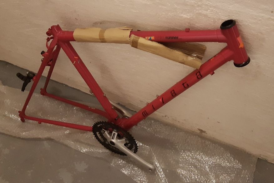

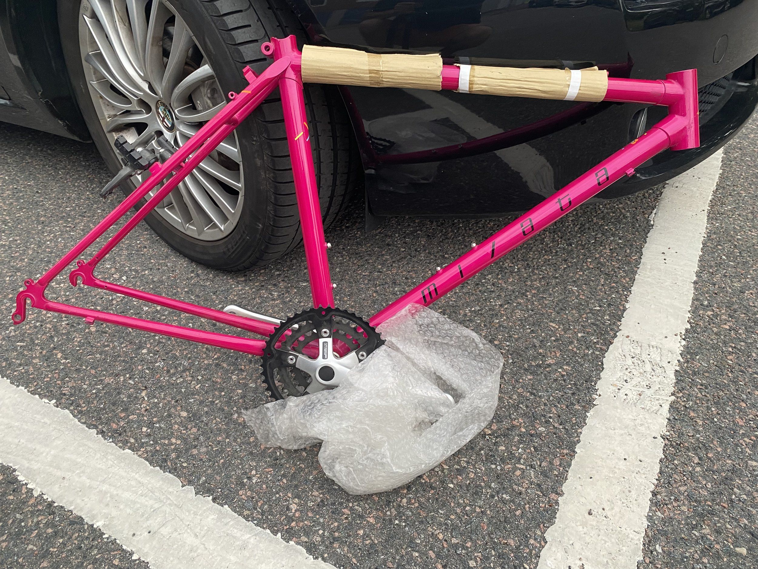

Killar, jag behöver en gaffel till en 26:a. Har ett bygge på gång. 1” bör det vara - har inte sett ramen än men den lovar gott. Det är en ValleyRunner, rosa (typ).
Spännande!
20,5 tum?
Vår vän Anders på ni-vet-vad kan enligt uppgift gänga 1” om gaffeln skulle vara för lång, men det går även att sätta en distans mellan övre lagerkoppen och låsbricka/-mutter.
Vad tänker du dig för typ av bygge?
Visa din Miyata!
Spännande!
20,5 tum?
Det ska bli en vardagscykel/pendlare. Ramen är helt ny i (men utan) kartong, galet nog.

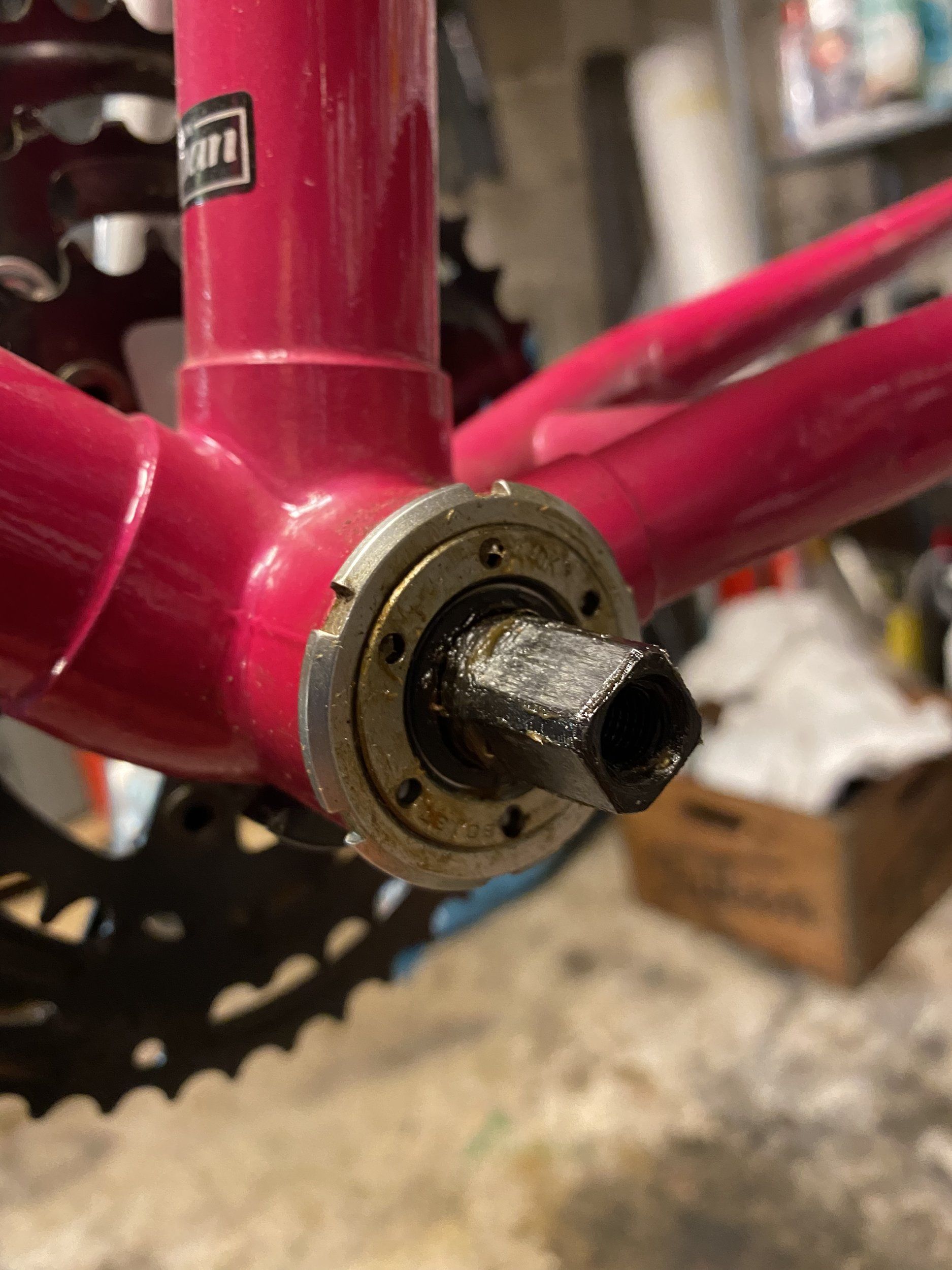

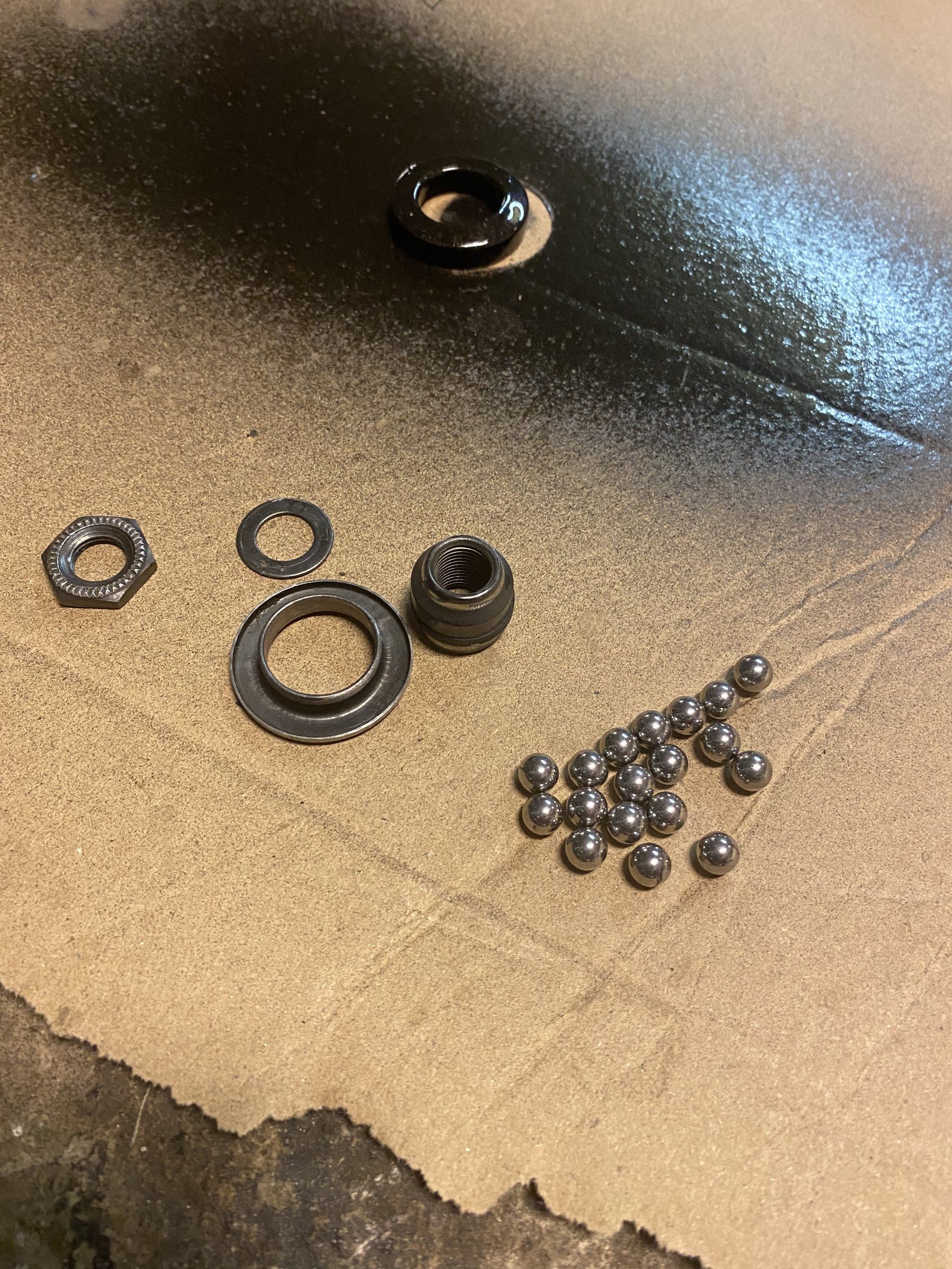

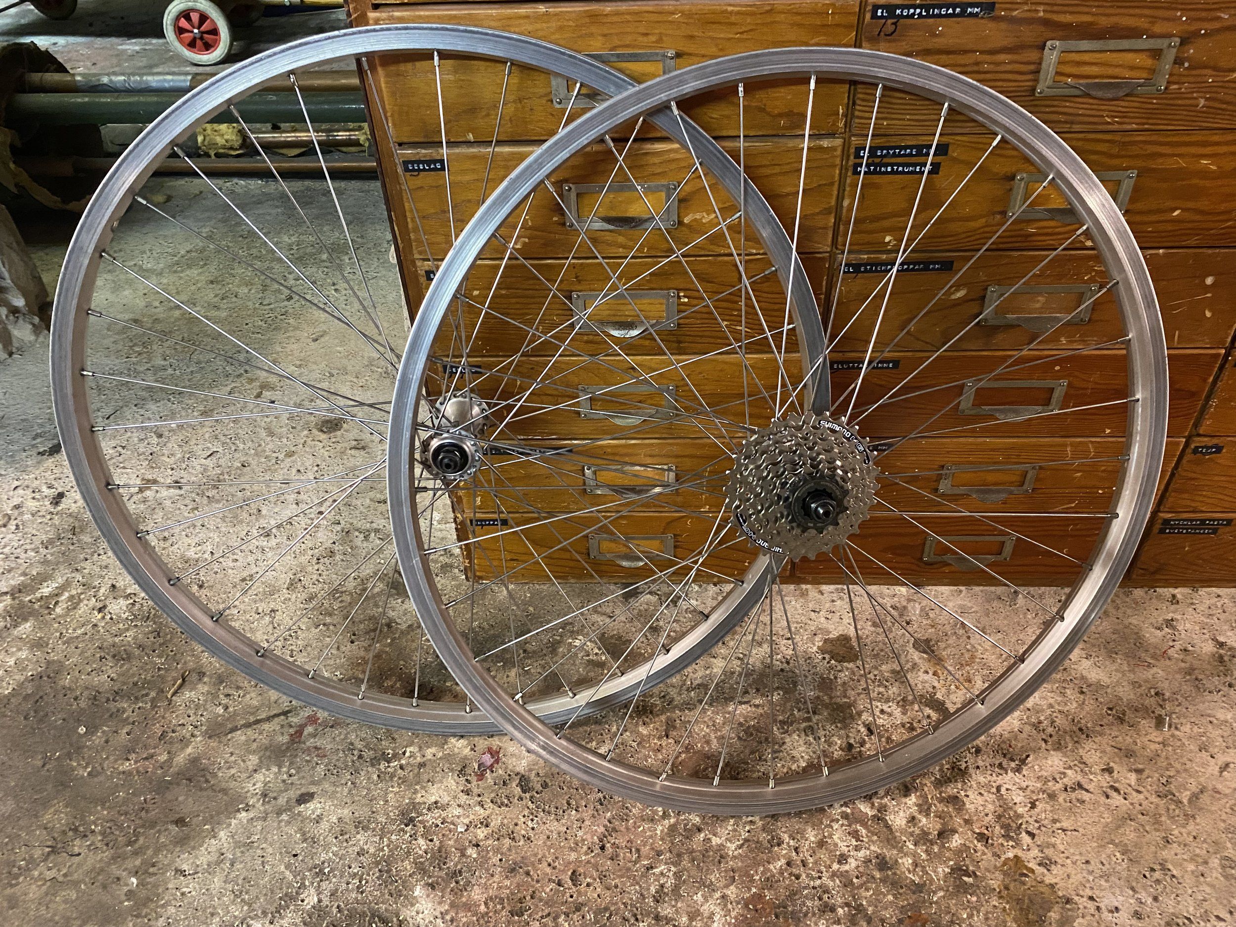

Åkaj, hjulen klara. Ramen hämtad. Det var intressant att plocka isär ett vevlager och upptäcka att såg ut som att det var monterat i går, trots att det måste vara drygt 30 år sedan en liten japan skruvade dit det. Till och med fettet var fräscht enna.
Spännande också att få se ett sprillans nytt 300 LX-parti med Biopaceklingor. Stiligt.
Kombireglagen kommer från @Moses95 och satt på hans O\O. De såg illa ut och fungerade inget vidare, men efter lite tlc blev det nästan nyskick också på dem.

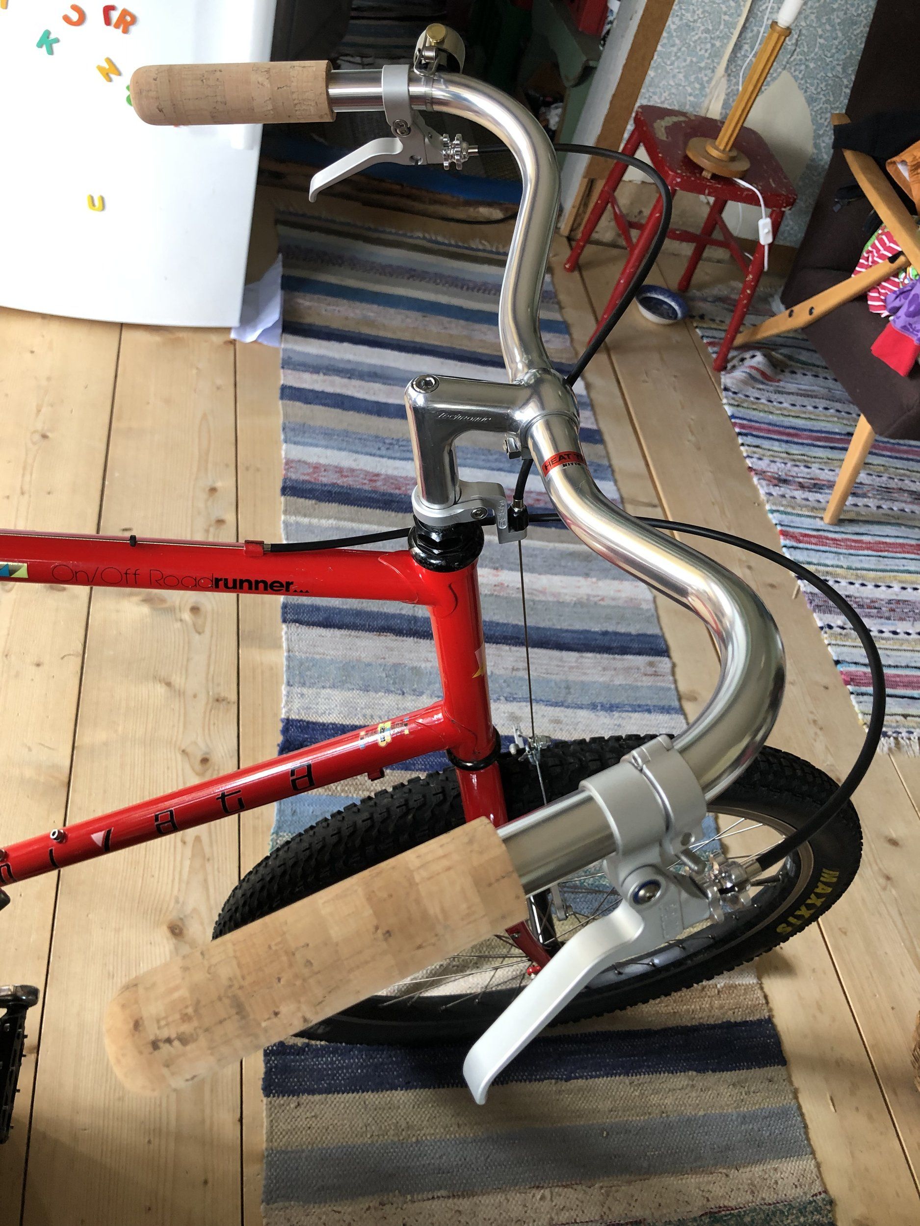

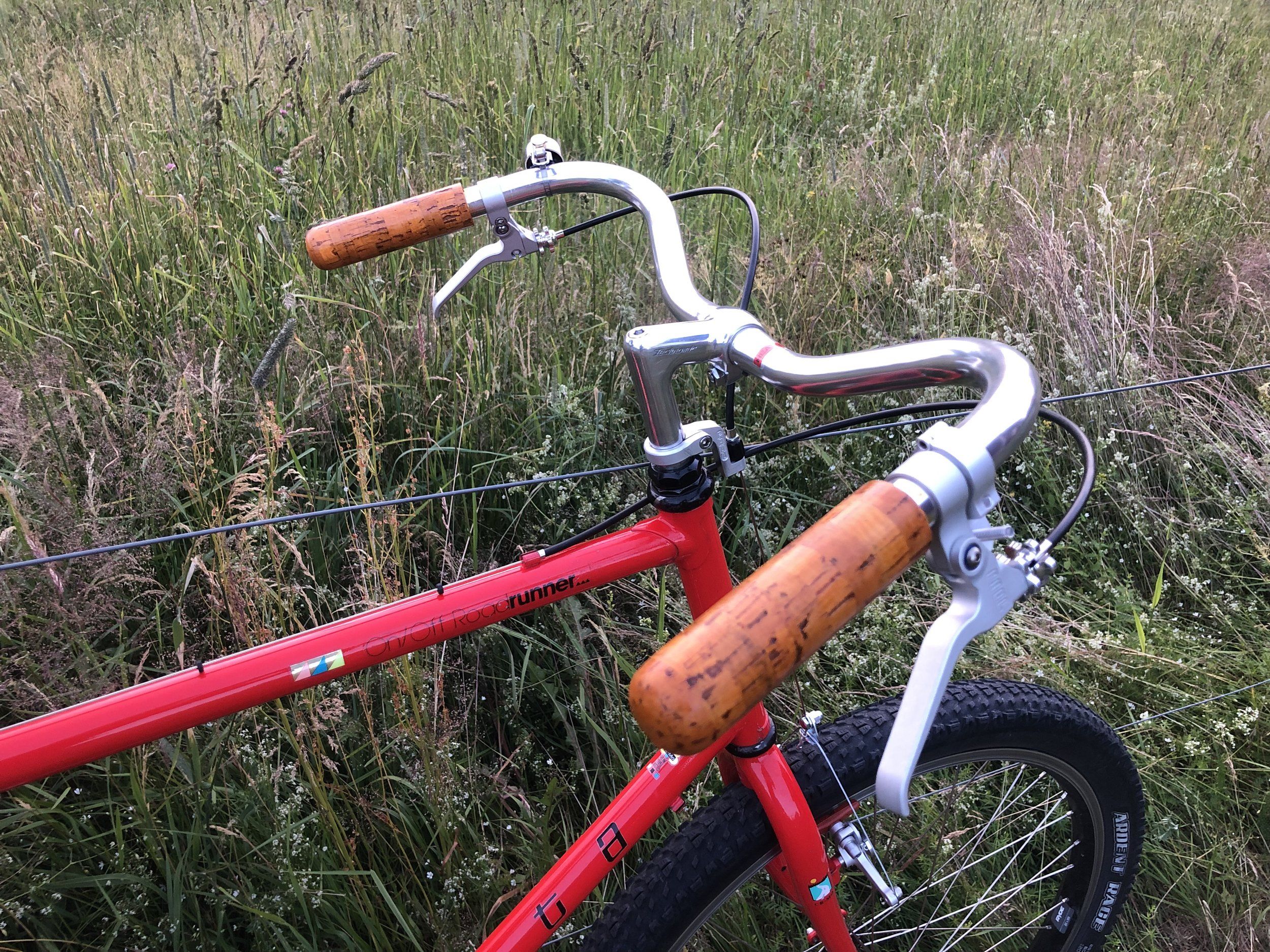

I väntan på leverans från Tysken av div. vitala delar skrider arbetet med Tuppgöken framåt på mycket små sjumilafjät.

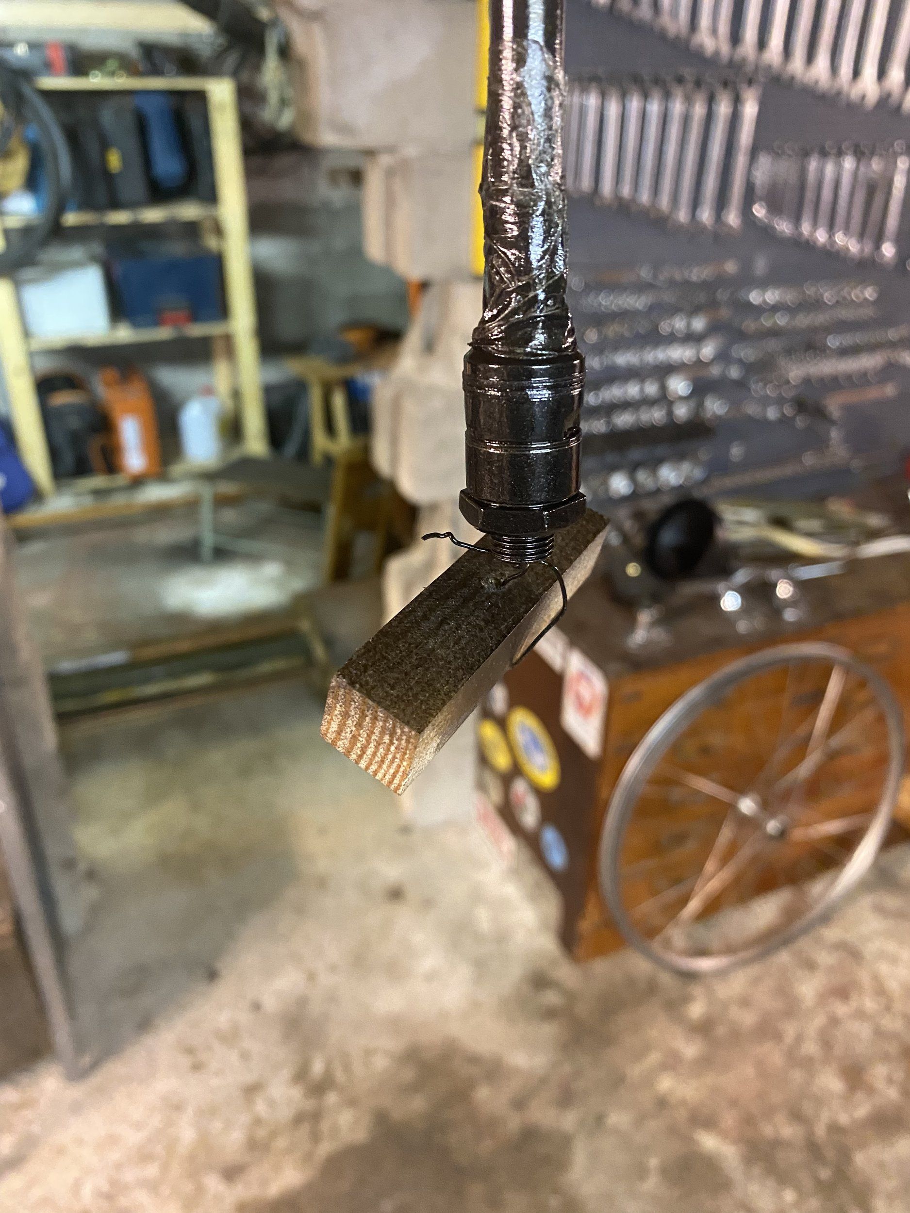

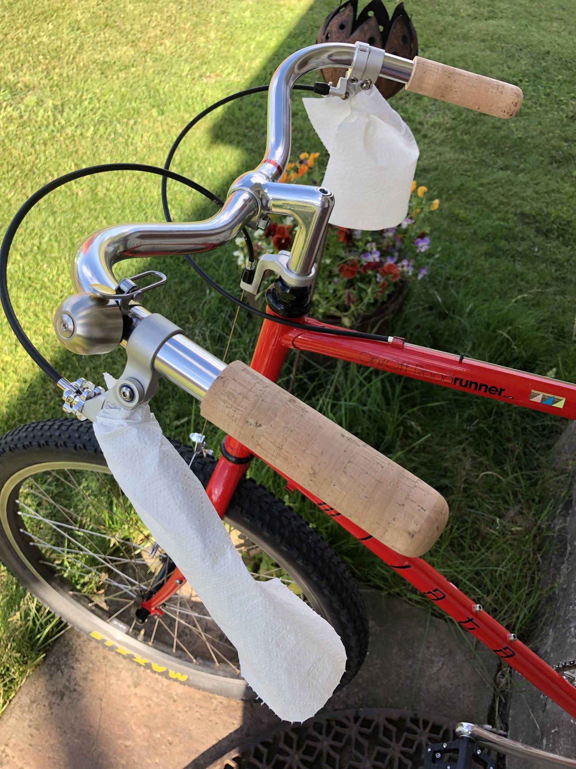

I första iterationen lånade cykeln ett par Biltema skruva på-handtag från den lila gen. 2 Passrännar’n. Dessa kändes faktiskt helt ok, men cykelns i övrigt stolta framtoning krävde något lite fisförnämare. Fram med sista nedsaltade paret korkhandtag:
Glipan mellan korkhandtag och bromshandtag skvallrar fö. om hur mycket kortare dessa är än Biltemas. Justera å det genaste!

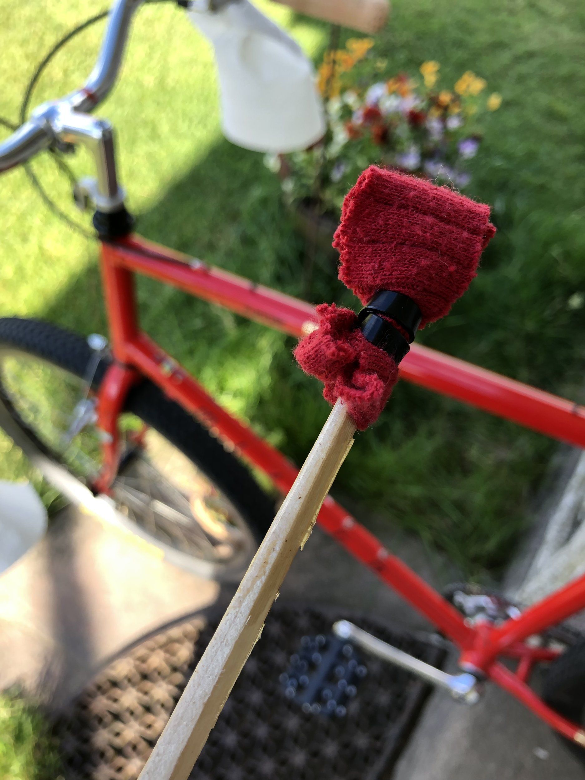

Efter arrangemangen inför konventet är dörren till måleriet blockerad av allehanda junk, varför jag inte hade någon pensel till hands. Men som det gamla djungelordspråket lyder, bättre pensellös än rådlös. En specialare tillverkades av en pinne och lite trastyg:
Inget för de precisionskirurgiska ingreppen, men det funkade.
De obehandlade handtagen, med hushållspapper runt bromsarna för att undvika att skvätta schellack överallt:
Den obehandlade korken hade varit skönast att hålla i, men för hållbarhetens skull krävs ytbehandling. Här nedan med två strykningar schellack:
Möjligen blir intrycket mer än lovligt corny med korkhandtagen, men de är sköna att hålla i och dessutom sitter de fast med epoxi...
När jag har cyklat så pass att jag har nött ned dem så förtjänar jag möjligen något annat.
När jag ändå hade epoxin framme satte jag en liten droppe på änden av min vän Hårdkoden. Han tenderar annars att bli lite splittrad när det händer för mycket omkring honom:
Fortsättning följer, Tysken lär visst vara på väg. Till dess, onwards, upwards!

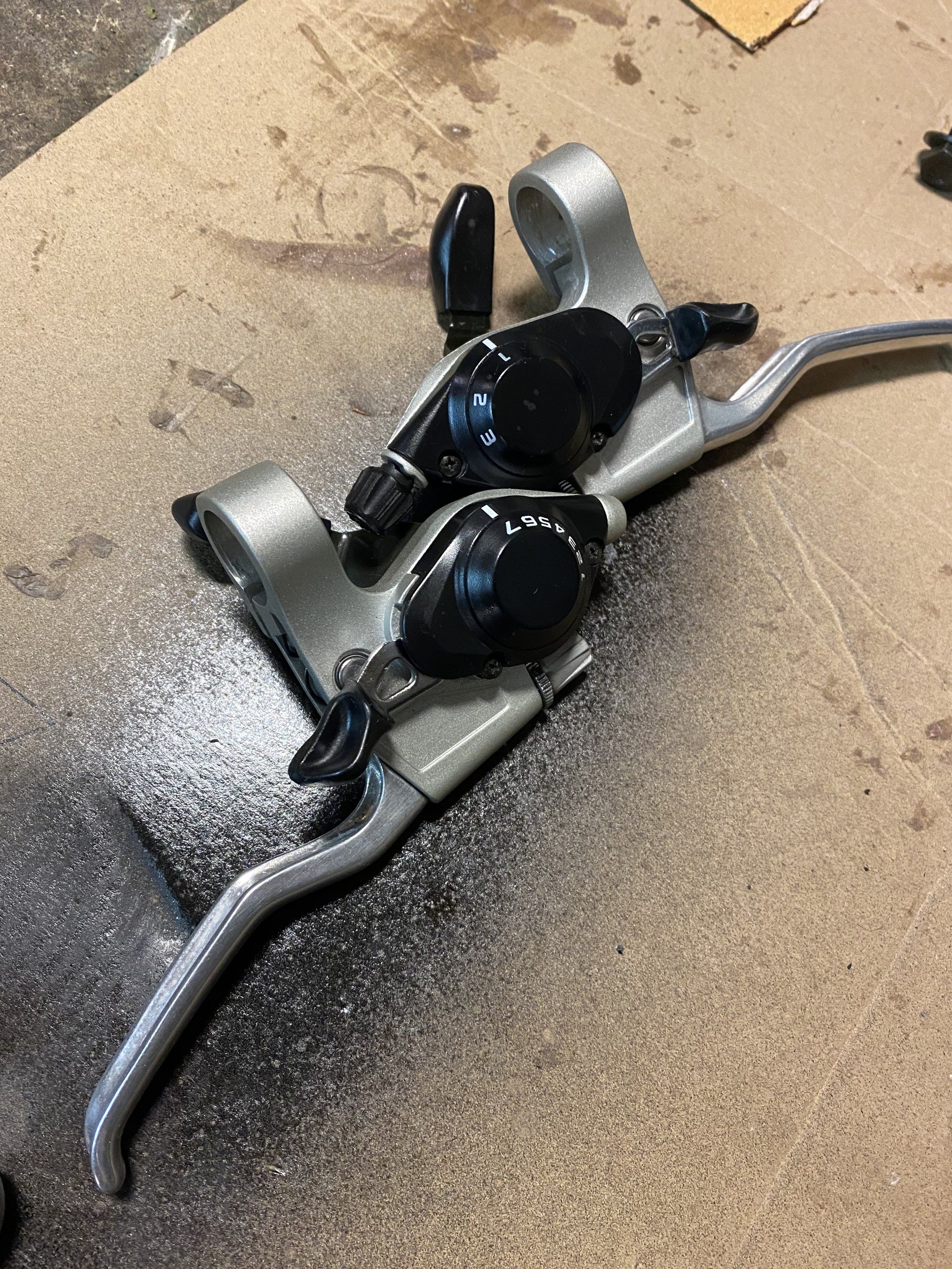

@Kashmirsocialist Plockar du ned reglagen i beståndsdelar?
Har nämligen ett par lx reglage som jag vill göra det med, men har varit osäker på om det kanske är dumdristigt, vet inte hur svåra det är att få ihop igen.
Japp, jag tar isär så mycket det går. Nu är det faktiskt inte så mycket som går att dela på i ett vanligt reglage för rakt styre, i alla fall inte i de Shimanoserier som säljs/såldes här i Sverige. På min farsas Tunturi från 90-talet, byggd i Finland, satt det däremot ett Shimano Nexave kombireglage och det gick fanimig att plocka isär ordentligt. Det var knappt så att jag fick ihop det igen.
Visa bilaga 565685
Visa bilaga 565686
Visa bilaga 565687
Visa bilaga 565689
Visa bilaga 565688
Visa bilaga 565690

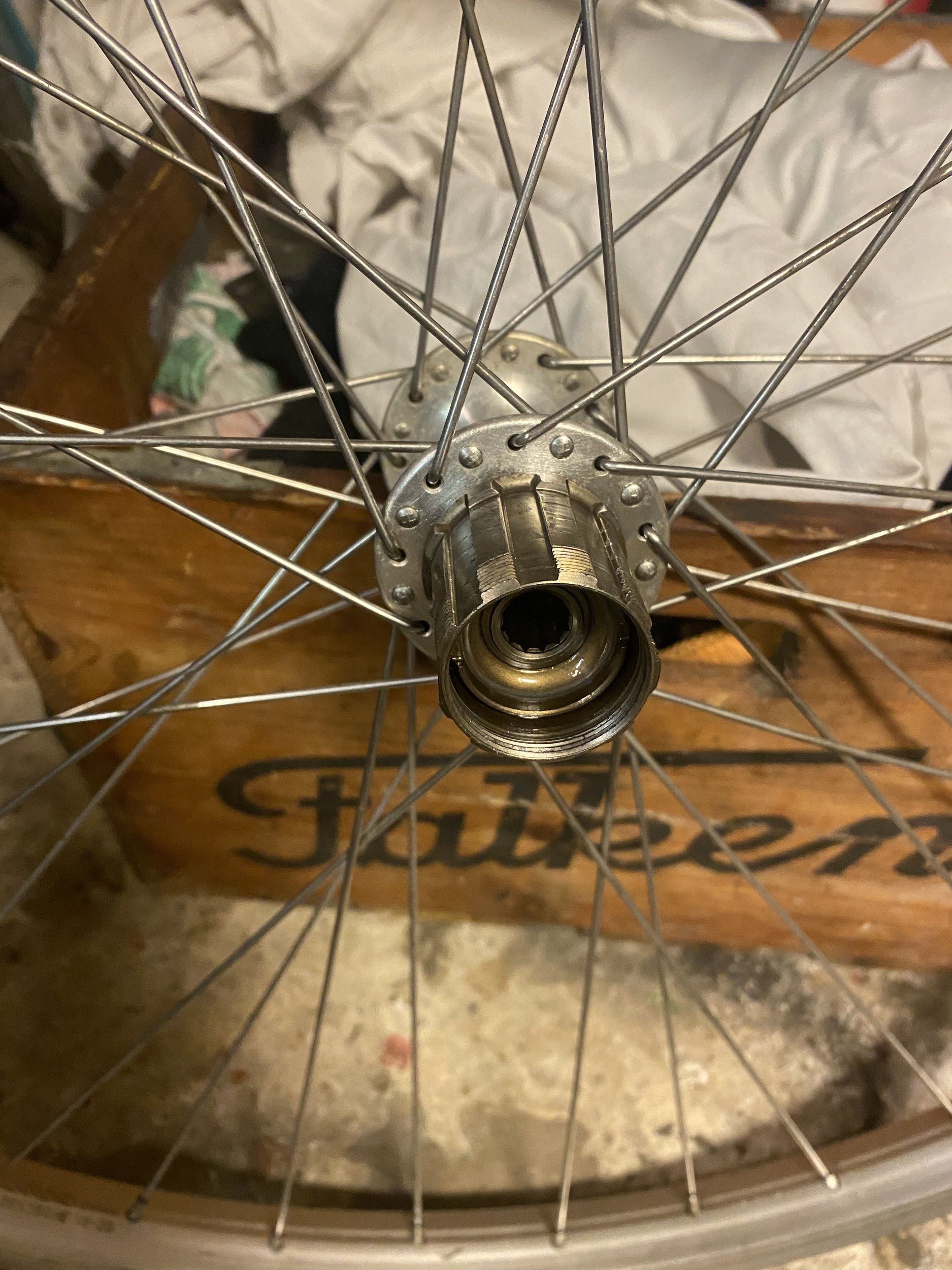

Om jag bara kommer ur min egen förkylning ska jag börja titta på fruns cykel. Kommer behöva nytt hjulpar där så om någon sitter på ett 26” hjulpar är jag spekulant. Har säkert något kul att byta mot :)
Jag har ett par som jag trodde jag behövde. Nått vajsing med navet bak bara, troligtvis något enkelt för den mekkunnige. Inte dyra på något vis. Ink kassett.
Nexaveserien finns bara som fiskerullar här hemma.
Har du någon speciell smörja i? Jag har likadana som jag har tänkt använda och de funkar sådär.
Kul att höra. Jag har både ett par lx kombireglage samt ett par dx nav som jag tänkte fräsha upp och bygga något av. Det känns kul att ha när rätt projekt kommer för en.
Plockar isär allt som går och gör rent. I själva mekanismen sprutar jag in förgasartvätt (flytande aceton i princip) och blåser rent med tryckluft. Sedan smörjer jag upp med X1R:s HTC smörjmedel.

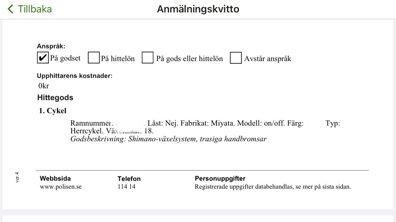

Får hoppas att cykeln återfinner sin rättmätige ägare. Annars blir det tillökning i familjen i oktober.
Vad är det för någon?

Skönt att höra, det hade gjort ont att höra om den hade checkat ut.
Hittegodset var en on/off som var misstänkt stulen/dumpad.
Visa din Miyata!
Ännu värre om jag kraschat, ganska genant miss att göra ...
En on/off låter intressant, stor?

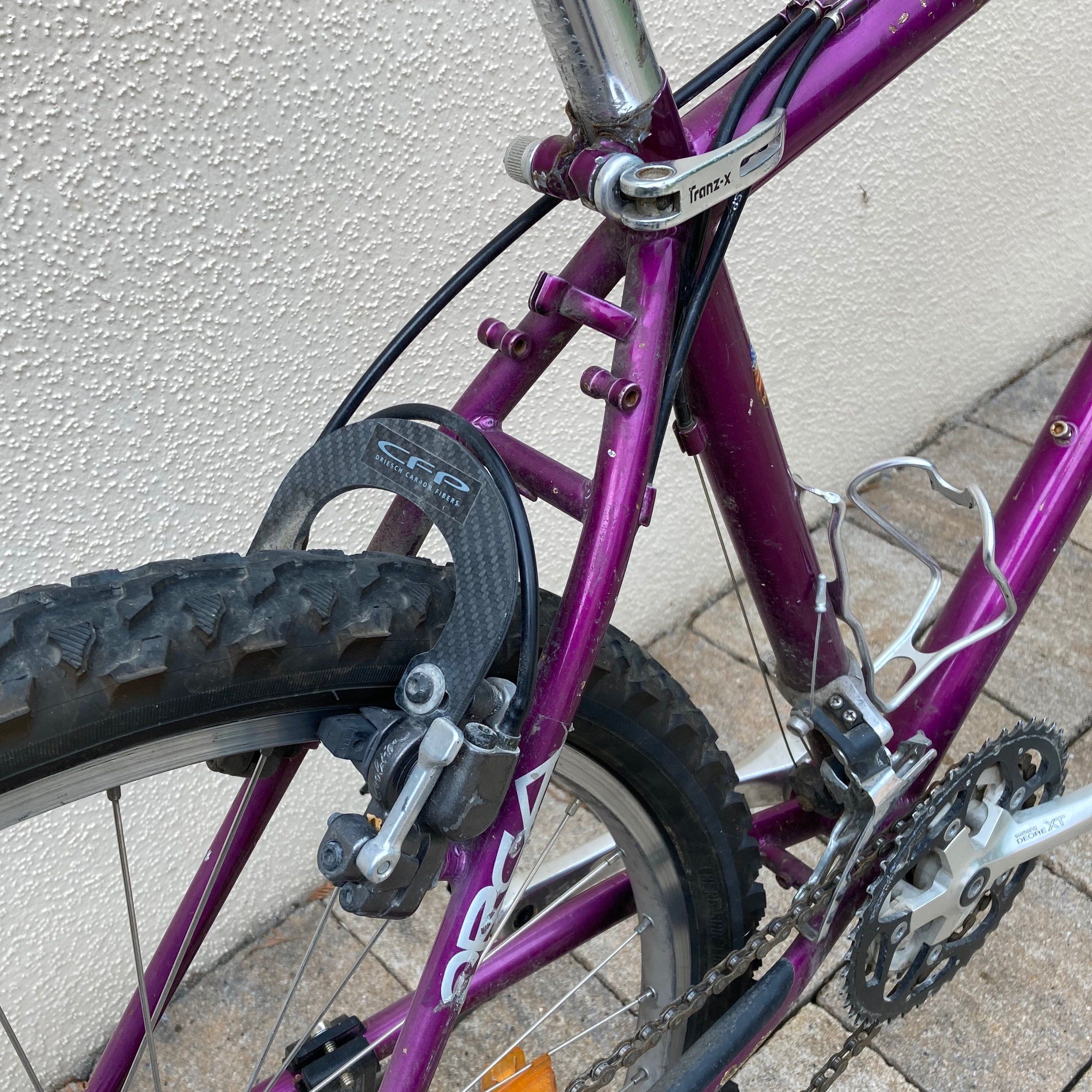

Finns inget som är så roligt som när rätt cykel dyker upp och man kan börja lägga komponentpusslet?
Eller när man inspireras av dina Magura-bromsar och råkar köpa ett par. Som sitter på en lila hoj.

Jag vet inte, fortfarande inte Miyata, men nånstans börjar jag gravitera mot själva kärnan...förra hojen var japansk, nu denna i rätt lila ton, med en shellac är jag nästan där...tror det är är tecken, dessutom sitter sadelstolpen fast, så om @LWB just kände en kittling i spindelsinnet var det jag som lastade in den i bilen.
