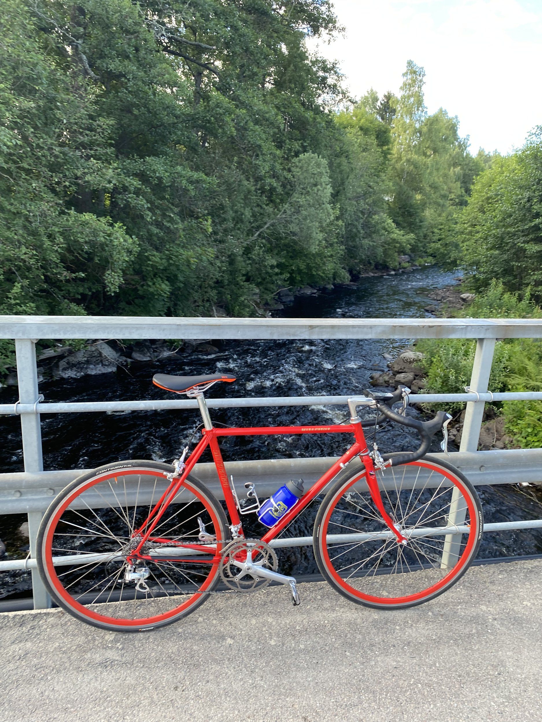

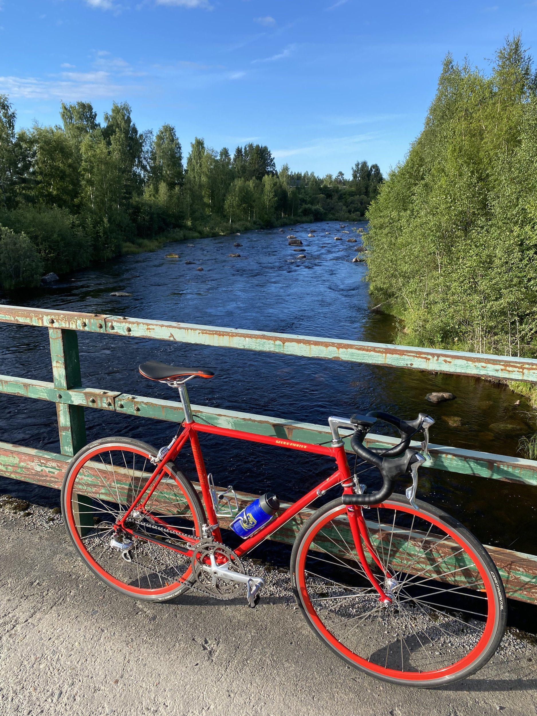

Det var kallt i morse strax före kl 06:00, bara sex grader, men jag och Sjutolvan drog på asfaltsäventyr i alla fall. Det blev till och med nån kilometer grusväg.
Ljusnan:
Galvån:

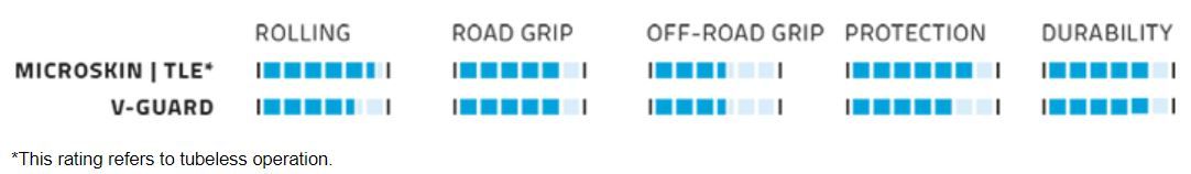

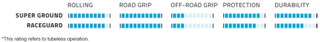

Jag är sugen på att testa Gravelking SK 700x38c. Utan att gå in på religion och politik, vad tror vi om det?
Panaracer Gravelking SK testades av tidningen Roadbike som ett av 11 olika graveldäck i nr 9-2019 (alla däck i 37 - 40mm bredd)
https://www.roadbike.de/heft/heft-09-2019-16812412.html
Bäst i test blev Conti Terra Speed (90 poäng), bäst punkaskyddomdöme fick Goodyear Connector Ultimate (70 poäng)
Panaracer Gravelking SK hamnade tredje sist med 62 poäng
Ljusnan:
Visa bilaga 570675
Galvån:
Visa bilaga 570676

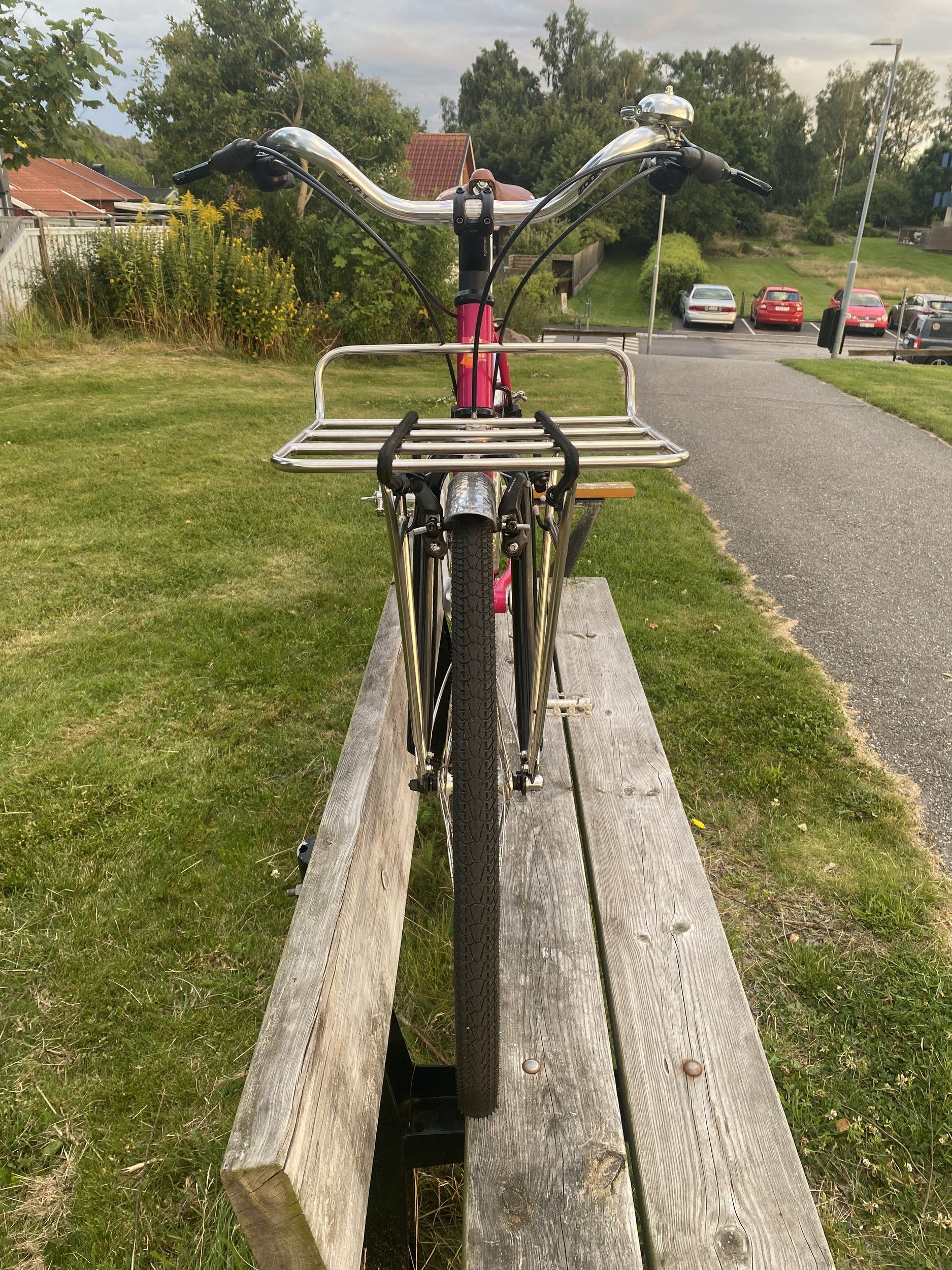

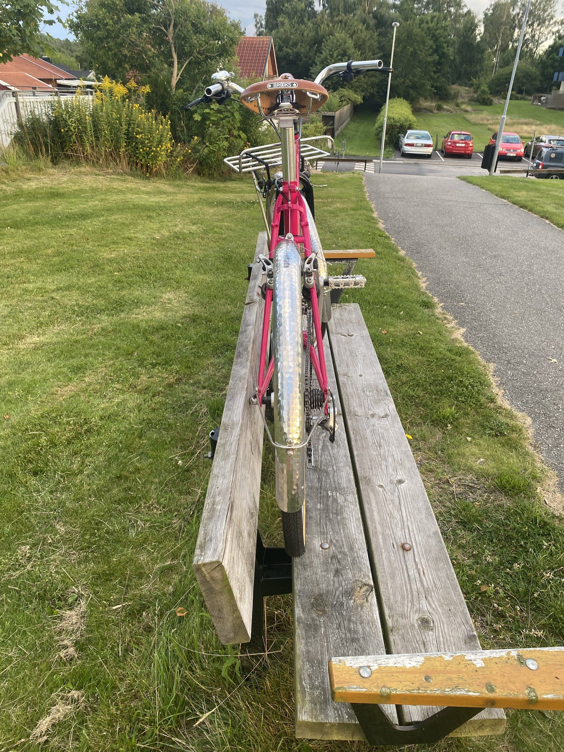

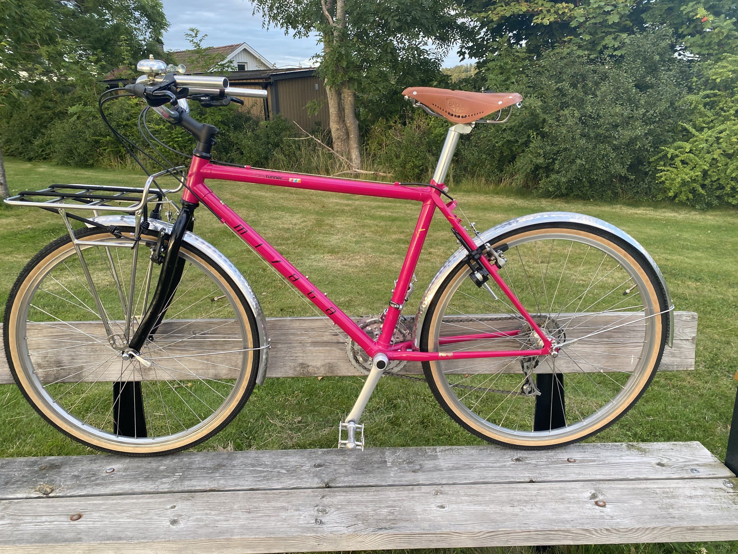

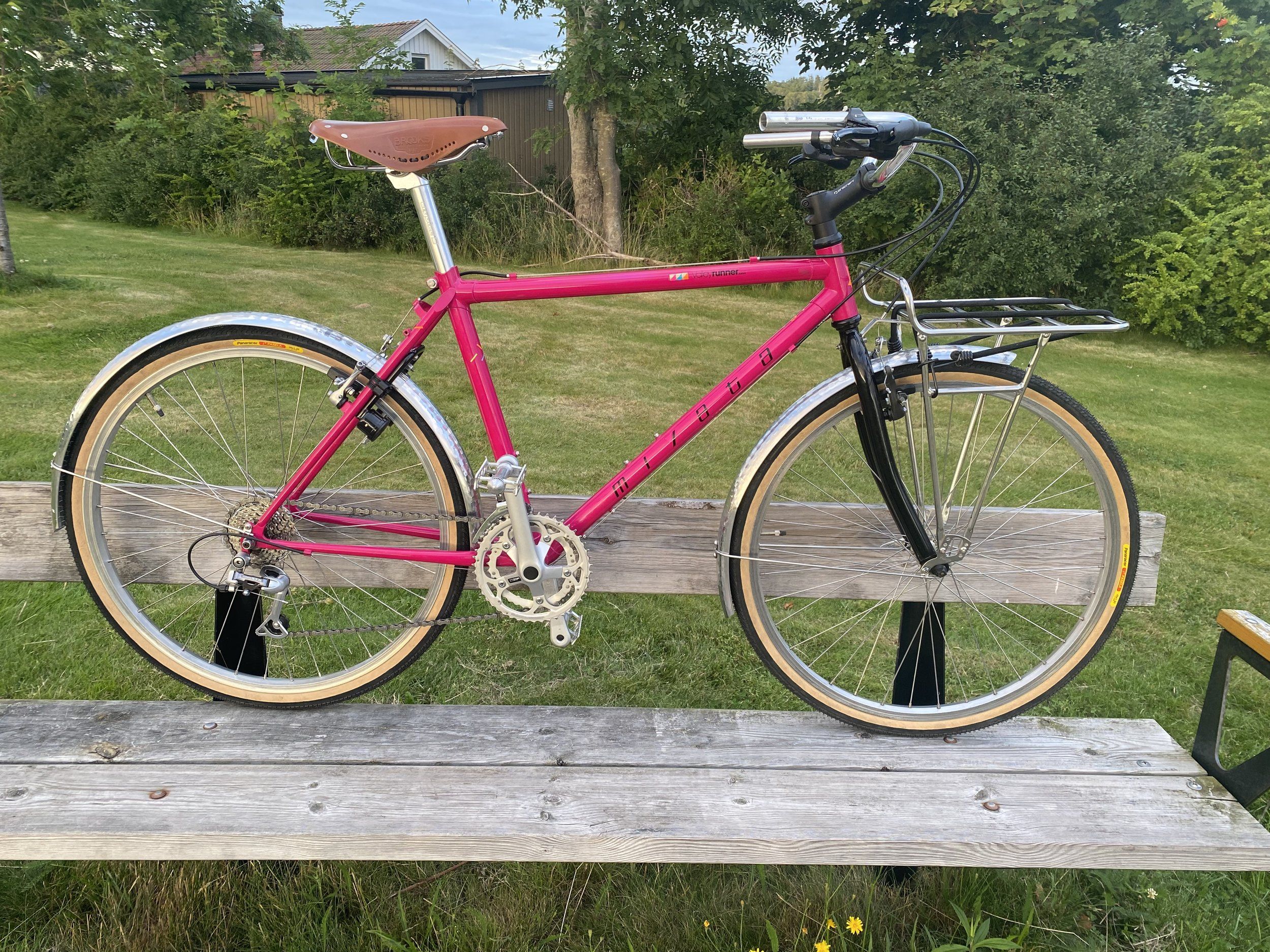

Jag väntade en halv jävla evighet på en 29,6-millimeters sadelstolpe som kom i dag, så nu struntar jag i att korkhandtagen inte behagat dyka upp än. Korkat, tänker ni, men tålamod är inte min starka sida. Det heller.
Ett uppochnedvänt styre fungerade inte - sittställningen blev mer aggressiv än Jimmie Åkesson när han ser en miljöpartist. Ergo: jag vände det ”rätt” igen.
Sadeln ska justeras ned lite grand i framkant, ja, jag vet det.
Med dessa brasklappar och halva undanflykter ur världen ger jag Miyatatråden: Mia!

Jag väntade en halv jävla evighet på en 29,6-millimeters sadelstolpe som kom i dag, så nu struntar jag i att korkhandtagen inte behagat dyka upp än. Korkat, tänker ni, men tålamod är inte min starka sida. Heller.

Den blev snygg! Lite lugnare stuk än på dina andra, är den tänkt åt någon annan?
Visa din Miyata!
Tack aben! Den är till mig, ersätter Pralin som blev stulen så tragiskt. Jag ville ha en användbar vardagscykel utan att kompromissa för mycket med utseendet. Blev inspirerad av både @LWB och hans Trippelkryssare (tog jag rätt cykel nu - jag menar den röda med bakåtsvept styre och korkhandtag?) och av @n3wton och hans fina Specialized, som jag fick se bakifrån alldeles otroligt ofta i söndags.

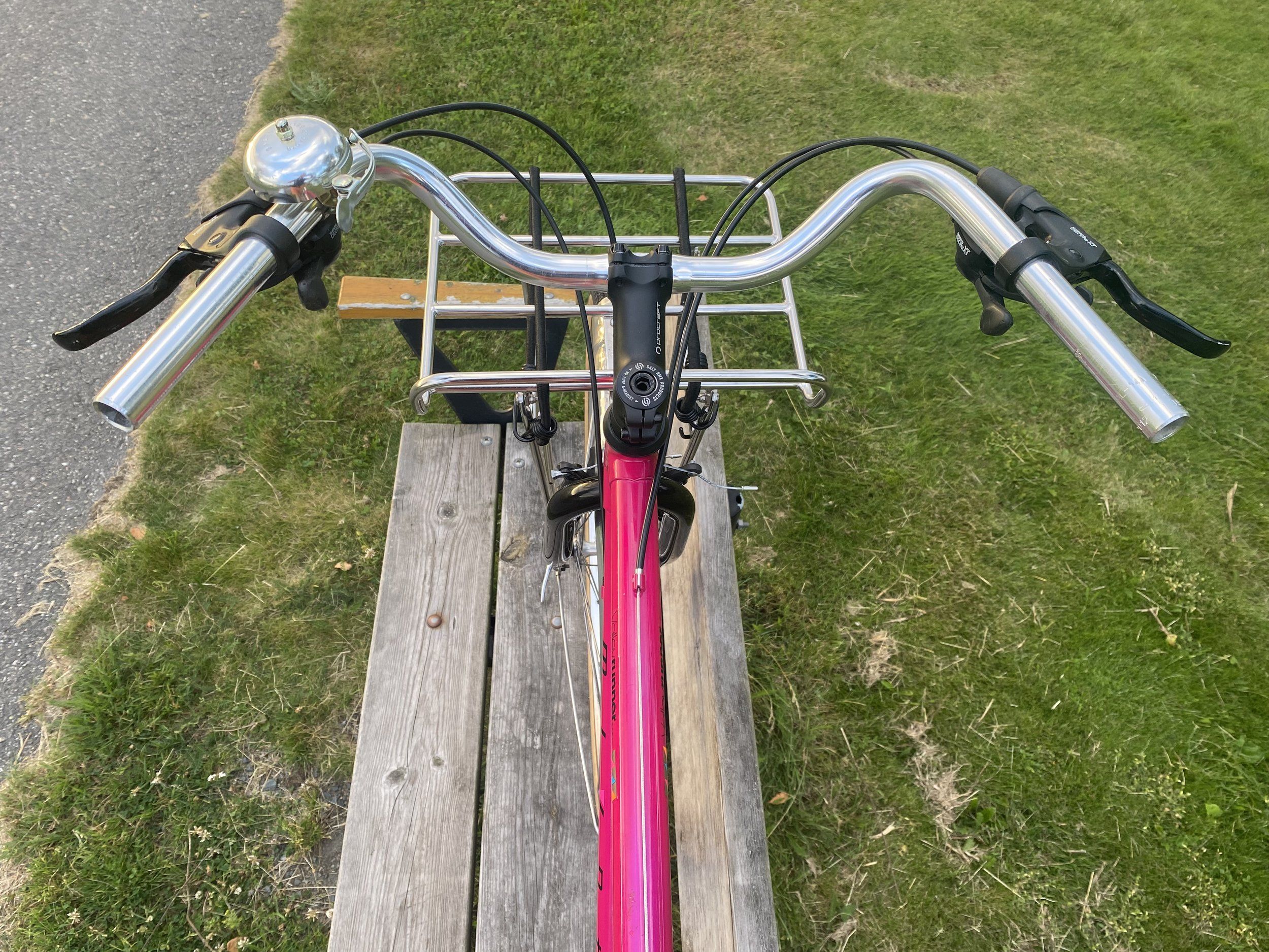

Har bråkat hela kvällen med det här styret. Någon som har eller vet om en väldigt kort 1” styrstam där man inte behöver ”trä” igenom styret utan har sådan modern öppning med två-fyra skruvar?

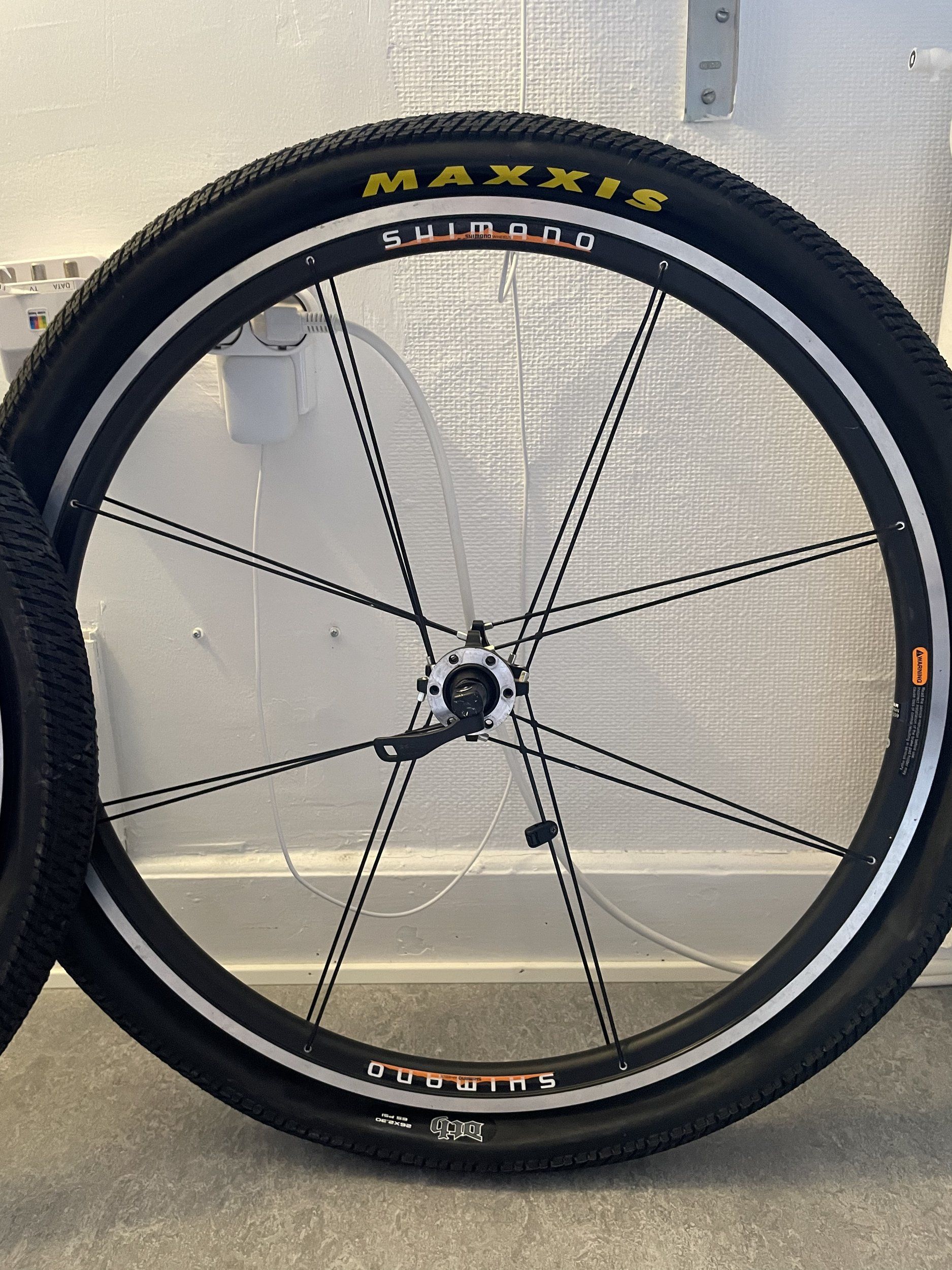

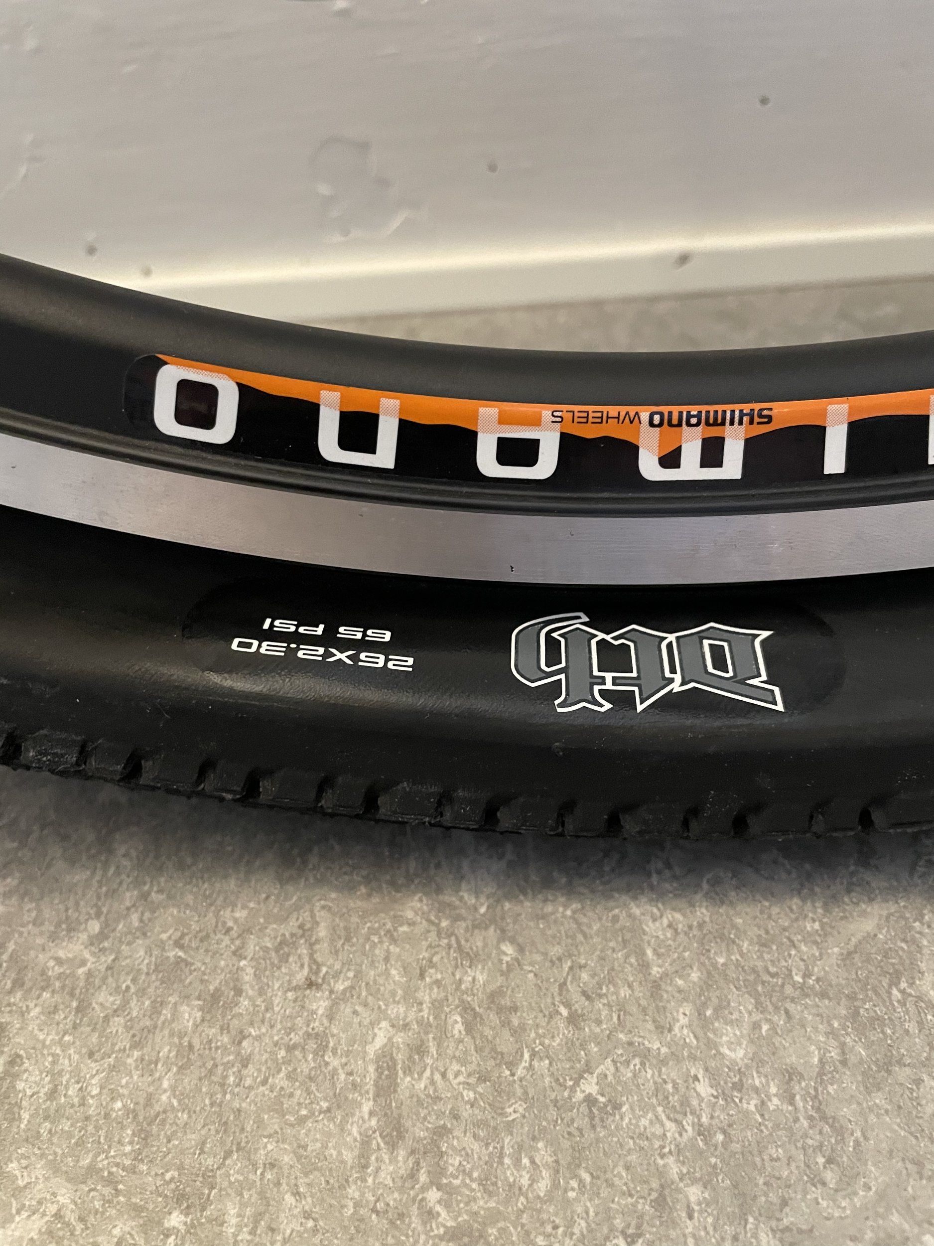

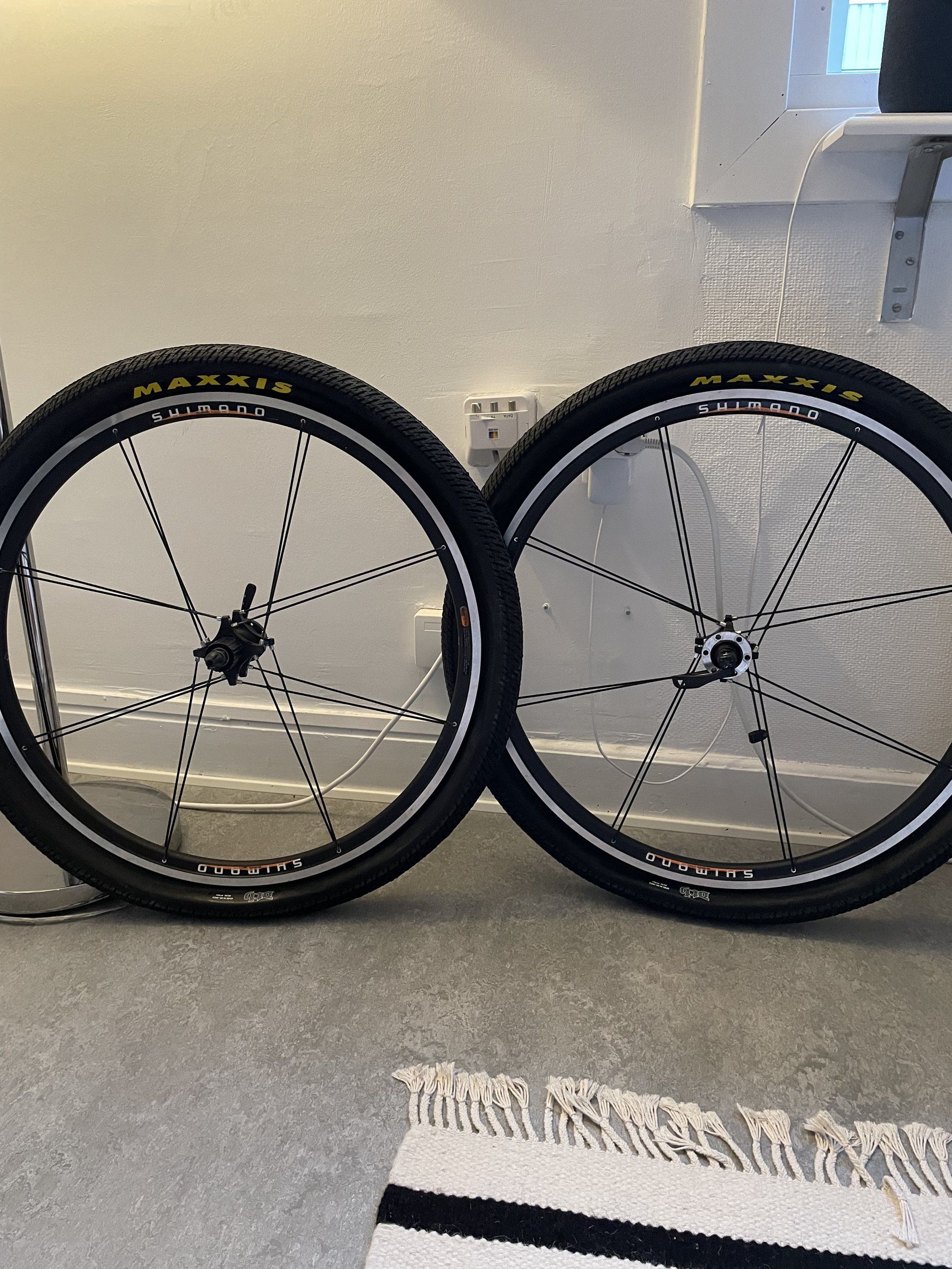

Frugan borta, barnen i säng så det blev lite halvfyllemek. Satte mina findäck (Vittoria Corsa Control) på Wolber Gentleman GTA (?) -fälgarna som är det enda kompletta hjulparet dvs samma fälg fram och bak. Sen har jag några Rigida, Wolber GTX osv.
På hjulen som de här däcken satt på innan satte jag mina Pirelli PZero Velo 4S, och på hjulparet där de satt hamnade ett par Schwalbe Ultremo ZX.
Påminn mig att rensa / sortera bland däcken...

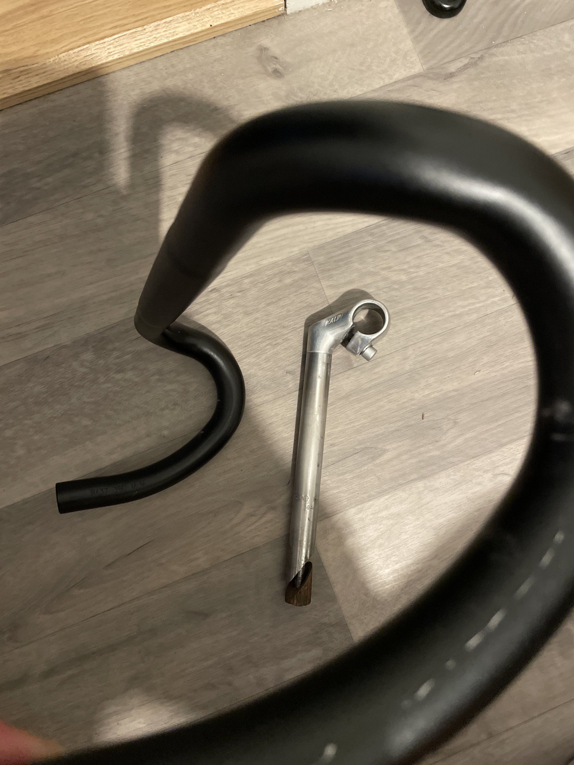

Visa bilaga 570709
Såvida du inte har stammen i ett skruvstäd, montera den i ramen, gärna med däck på så du har nåt att knipa fast med benen med. Fetta in öppningen, i stammen alltså, eller ta nåt annat...glidande medel...kanske en Force Intruder 3000 i ekonomipack från bike24.com...sen behöver du en grov mejsel, för öppningen, i stammen alltså, där du nu lätt bryter upp medan du för in styret, som vanligt, i öppningen i stammen. När det tar emot så försök att vrida styret i valfri riktning medan du trycker på. Svär gärna. Som Rocco Siffredi sa, it will go in.
Det jävlas lite för det mesta, det ska vara så för att du sen ska ge fan i att ändra styre.
Allt ovan gäller under förutsättning att dimensionen på styret passar i stammen och promillen startar med en nolla, det är ju fredag kväll och allt.
Helt riskfritt är det inte, så om det är en väldigt fin stam hade jag nog låtit bli att bända för mycket. Har knäckt både stam och bändande verktyg på det sättet.
Ingen fin stam och inget fint styre men är rädd att försvaga stammen och göra fula djupa skåror i styret som agerar brottanvisning i framtiden. Men kanske bara ska köra hårdare.

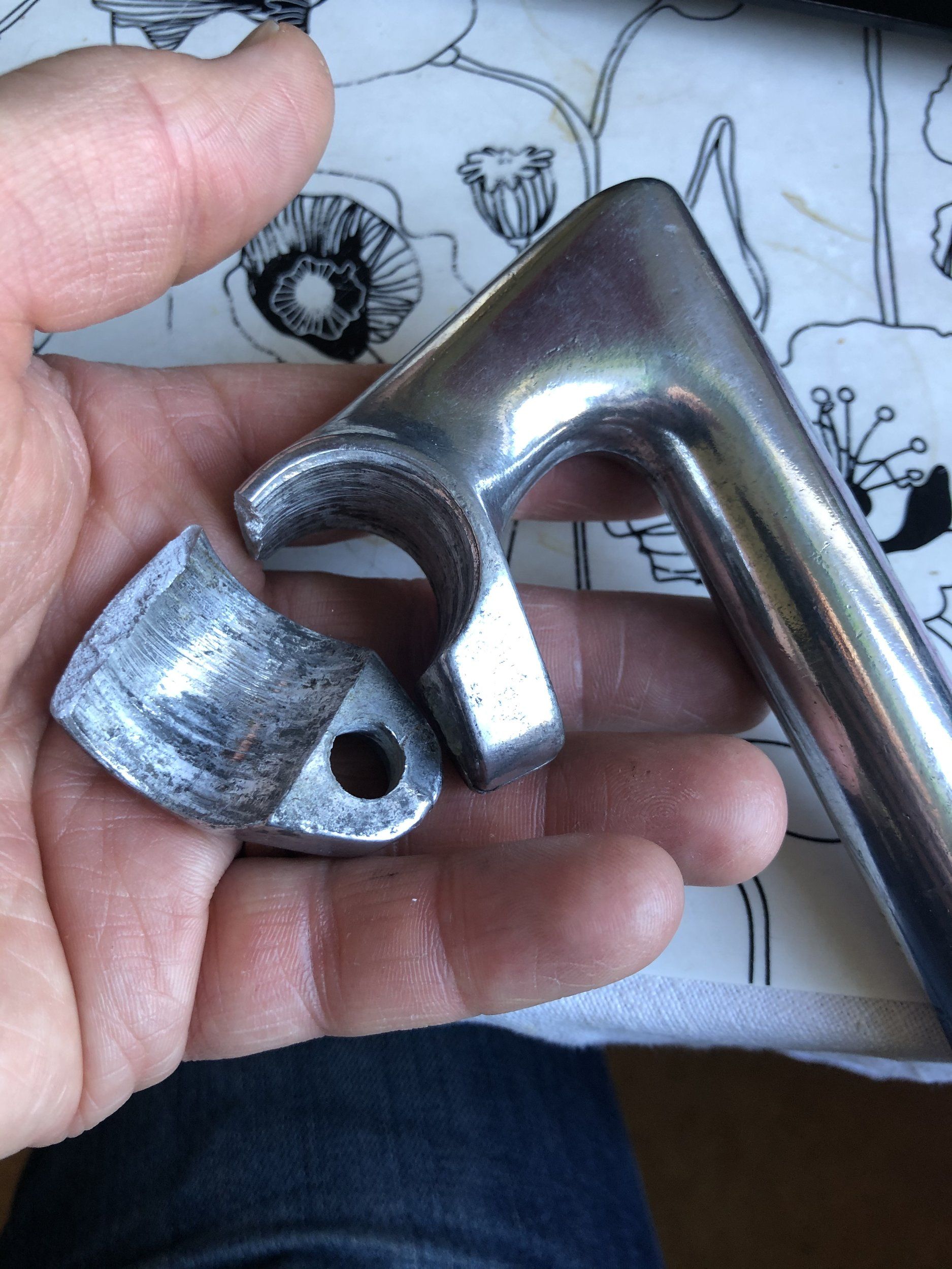

Det där är ju klantigt. Själv har jag aldrig gjort det, men en annan användare som försmädligt nog också kallar sig @LWB gjorde det med en förvisso enkel men snygg och kort stam. Det sägs att han ännu 1,5 år senare våndas ibland.

Yup. Såg ut som en vanlig böj på degathlons hemsida men var tight som attan i verkligheten.
Så se upp med decathlon- styret om någon annan också tittat på det.
Såga av styret, gänga upp insidan av båda delar och sen gör en adapter så du kan dra ihop styret igen (efter att du satt fast det i stammen såklart).

Jag fick precis hem ett par dth 26x2.3, 250isch kr däcket från bikester, de är dock svarta..
En provokativ ping till @Kashmirsocialist
Nya hjul också! Och en full xt grupp i rätt nice skick, behöver bara en ram nu!
Bilder utan slang, jag var ivrig!
