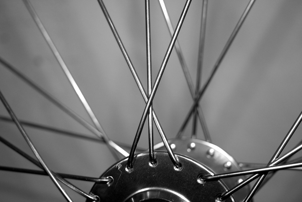

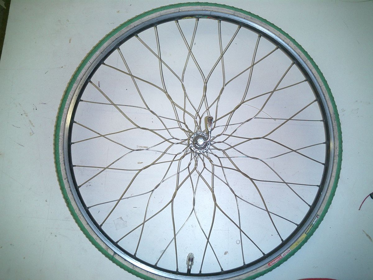

Du får börja ekra upp dina hjul själv,
för då finns det mkt man kan "ställa till med"
tex
En enklare och därför(?) populärare variant är kråkfot-ekring
Crow Foot
Vad blir det?

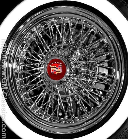

Det där får mig att tänka på någon gammal Cadillac med ekrade hjul, pimp!
Vill se hjul som de ovan på en helcromad klunker på venice beach, kanske med en jazztobaksrökande man på sadeln!

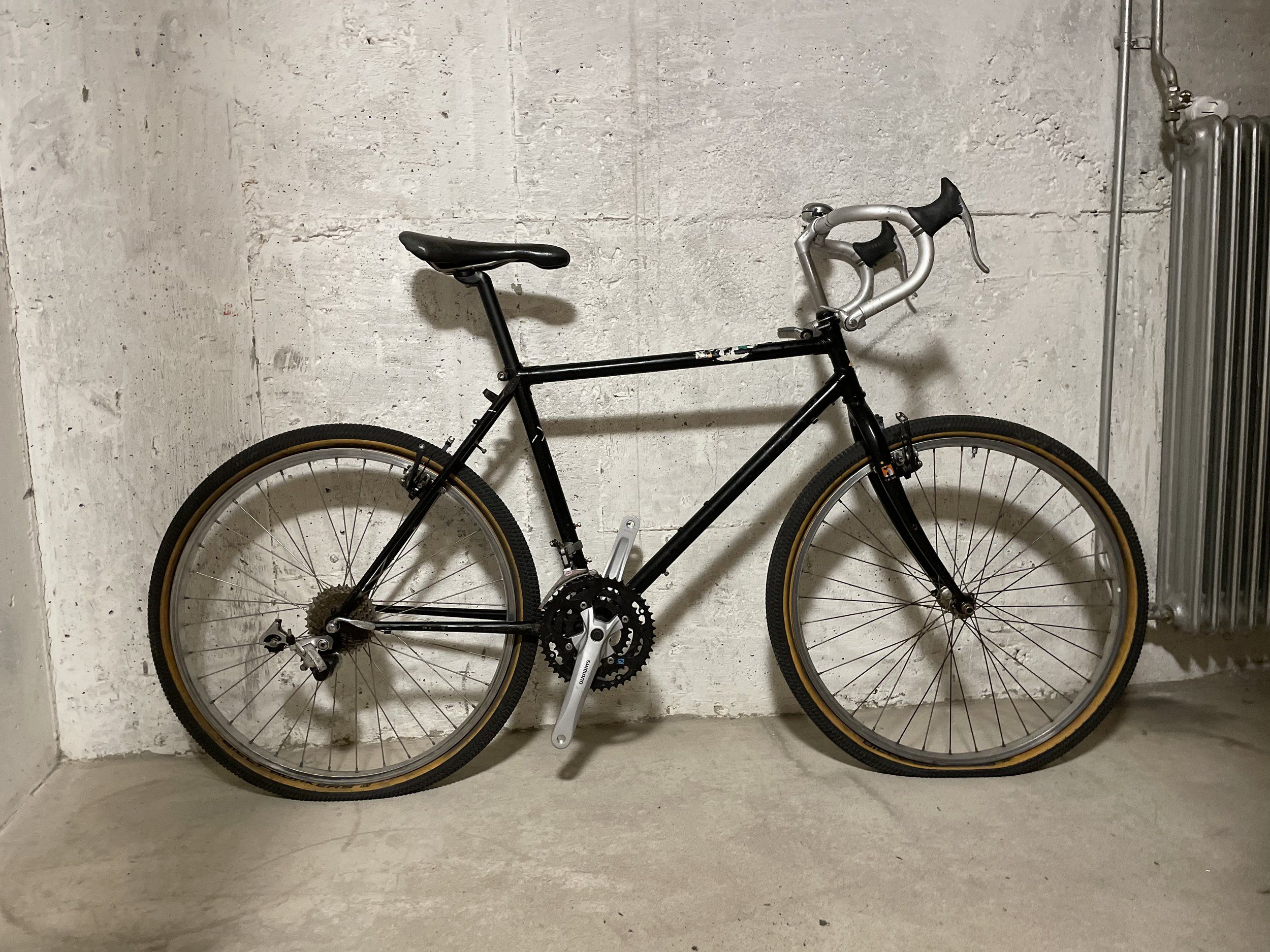

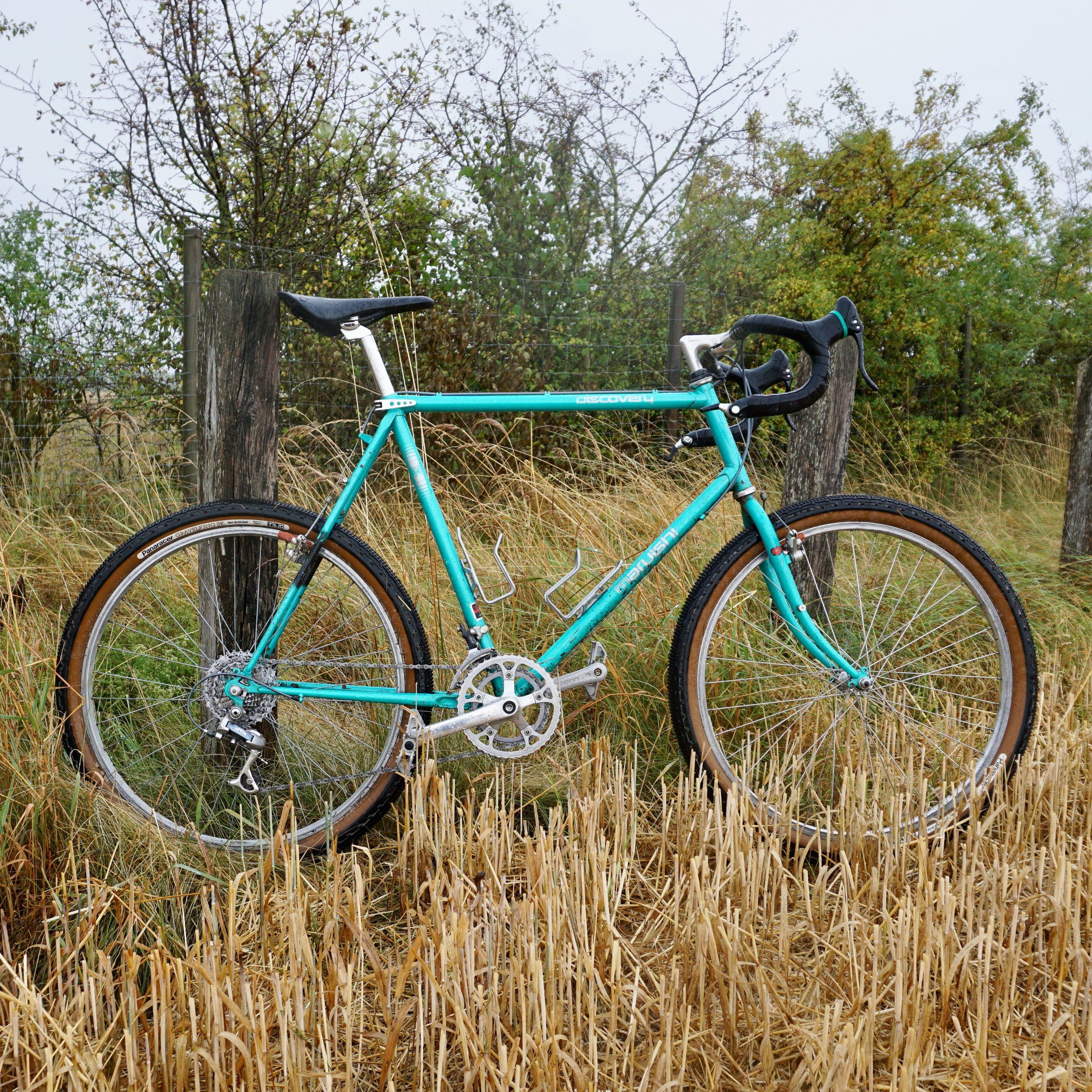

Min Maruishi Discovery är en 23-tummare, förmodligen från kring 1985. 470 mm kedjestag, 56 cm topprör. Tange 1000 rörsats, en del fina detaljer i ramen, men absolut ingen high-end product, även om den nån gång haft nån som värdesatt den så att den fått en del fina delar (XT/XTR). Naturligtvis i blandning med en hel del riktigt skit. Bromsarna är topp, diggar dessa BR-MT62 starkt. Vevlagret i plast sabbade nästan hela projektet. Nu är den iallafall körklar, kör 2x10 med Dura-Ace barend shifters och är riktigt nöjd så, maxar ut det som går av en gammal XTR M900 bakväxel. Jag hade enkelt kunna köra 1x11 men på den här hojen ville jag bibehålla mer av en gammal look. Jag har planerat mer Dia Compe och Nitto prylar, men det får komma allt eftersom. Pedalerna kan jag gärna tipsa om, MKS Allways, Made in Japan. Sinnessjukt snurr.
Hur är den att cykla på då? Jodå, riktigt bra, på grus går den fint, kanske har storleken nåt att göra med det hela, den är väldigt komfortabel och med det Rivendell-långa kedjestaget en pråm i positiv bemärkelse. Så jag kan absolut förstå användningsområdet för att äta mil som ATB. Jag har fortfarande inte kört den med packning, den har dock gott om fästpunkter.

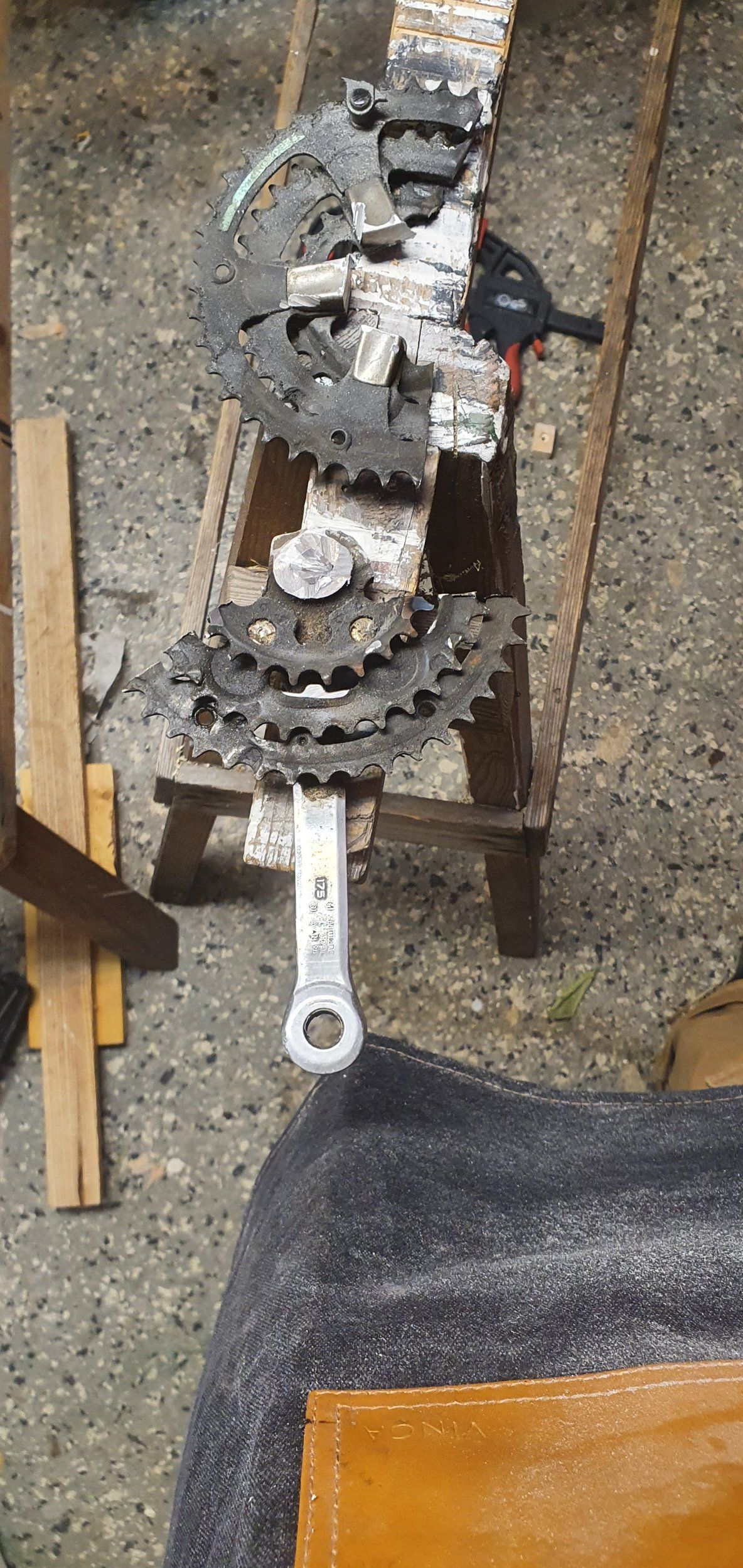

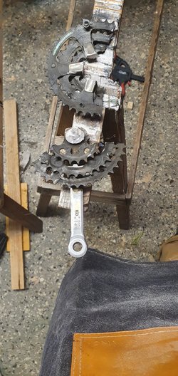

Har börjat på mitt nyförvärv, problem direkt. Söndriga gängor på vevpartiet, drivsidan och styrstammen sitter som berget. Kom med tips och råd och en massa medlidande. Har sprejjat olja nerifrån gaffeln, har inte hjälpt. Ännu iallafall.??
Drivsidan får du nog loss med kraftigare nyckel, det har fungerat för mig :)
@Jonatan F var nere med Edit hos mig för ett par veckor sedan. Samma där - båda sidorna satt så in i helvete. Värm ordentligt först, det ska ryka ur sadelröret, sedan sätter du vevlagret i ett skruvstäd och använder ramen som hävarm.
@aben Ibland är det omöjligt med nyckel - aldrig varit med om ett vevlager som sitter så hårt som på Jonatans Edit. Jädra irriterande också att det bara är ParkTool som gör en nyckel som passar till drivsidan.
Och när @Kashmirsocialist säger värme menar han gassvets eller MAP-gas, inte gasolbrännare eller varmluftpistol vilket är vad jag hade tillgång till.

Var nog lite luddig. Det är gängorna i vevarmen som är kass på drivsidan den andra vevarmen är loss.
Biltema har en avdragare som jag tycker är för bänglig för att vara användbar men vissa har fått den att fungera. Annars är dremel/bågfil den lösning jag lyckats med.

Känns såå brutalt??
En kille jag kände en gång sa att ”en riktig mekaniker kan ta isär saker utan att de går sönder” och det försöker jag leva efter. Visst, ibland har man inget val, men det ska fan vara riktigt hopplöst innan jag plockar fram vinkelkapen alltså.
Edit: Ah, nu ser jag att det är vevarmen vi talar om. Kapa skiten! ?

Det var ju fan att det var drivsidan. Enda gången jag har behövt offra en vevarm så var det också på drivsidan, så jag hade haft motstående veven från en On/Off att ge dig men det är förstås en klen tröst.
Men se det positivt, nu måste du åka till Veloform och köpa ett TA Pro 5 Vis. Typiskt.
Styrstammen är inga problem. Kapa den strax ovanför styrlagret så att du får loss gaffeln och ställ den sedan uppochner i NaOH tills den har lärt sig vem som bestämmer. Du får en ny likadan stam av mig sen. Vålda dig inte gul och blå på den om den sitter.
Har en fin Exagevev att ge dig. Både höger och vänster arm faktiskt.. ?
Jag har nog en ensamkommande höger med biopace klingor, tror 175mm att skänka! @Kashmirsocialist om mitt funkar, håll ditt par komplett om det går!

Jag har använt Biltemas vevlageravdragare med gott resultat på strulande drivsidesvevarm. Några varv med tejp för att hålla krokarna på plats underlättar.
Visa din Miyata!
Man kan också få loss vevarmar med gängpaj genom att ge sig ut på cykeltur med utskruvade bultar. Dränk in rikligt med 5-56 först.
5-56 verkar vara viktigt. Jag cykelpendlade säkert ett halvår med till hälften utskruvade bultar. Inget hände. Men efter en rejäl omgång 5-56 lossnade vevarna efter bara några tramp.
