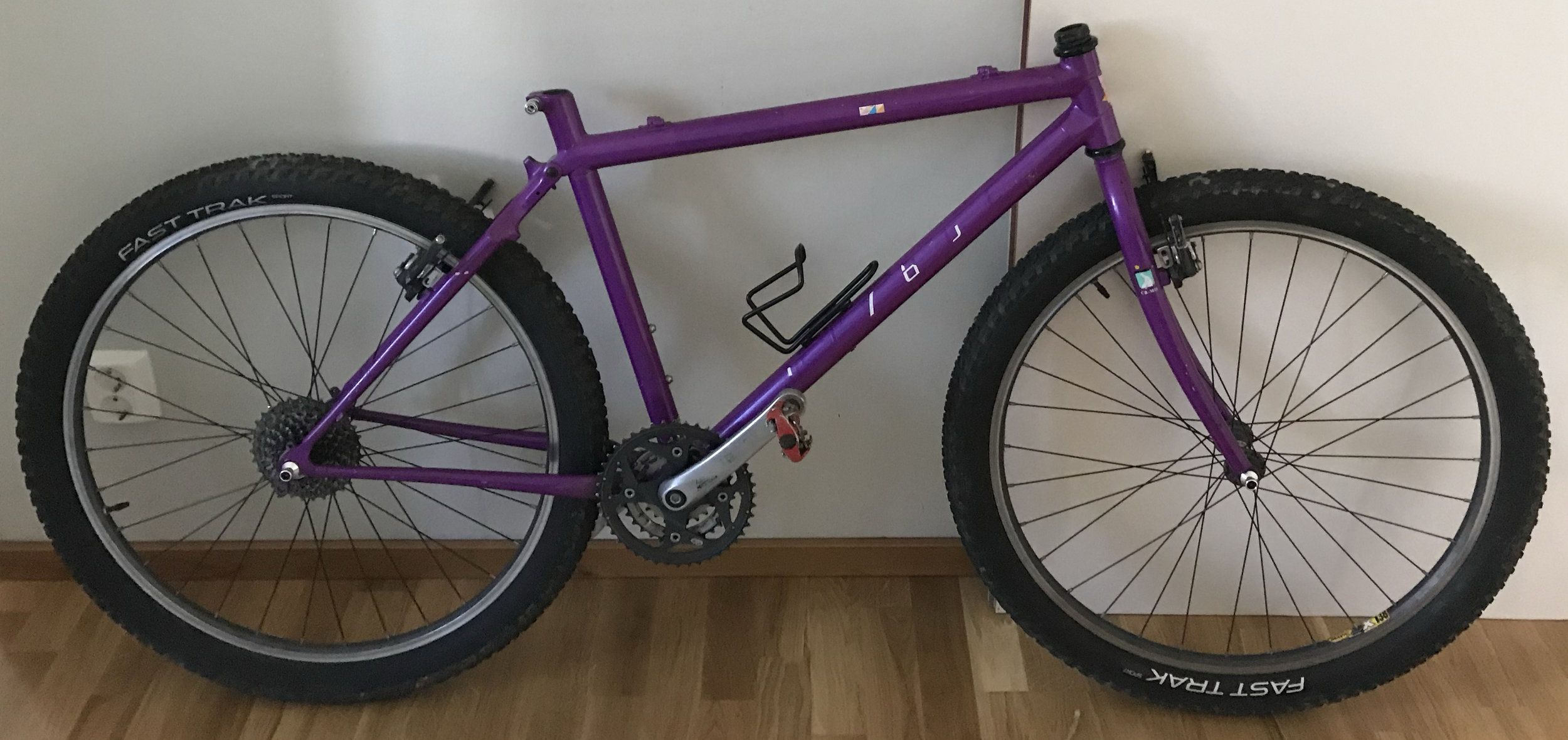

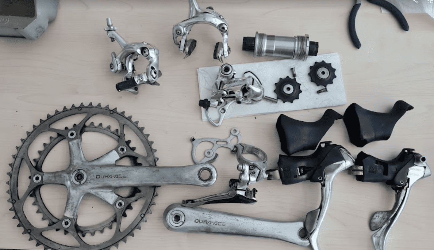

Hej,
Det har äntligen blivit dags att göra något med den gamla Valleyrunnern.... Vore tacksam för lite tips på vad för delar från nutid som passar bra med dåtiden... :-) Och om någon byggt något liknande, tips på komponter i drivlina / reglage som funkat bra. Det som fanns på har sett sina bättre dagar...
Tanken är det skall bli något gravelinspirerat. Av denna: https://happyride.se/forum/threads/visa-din-miyata.3679382/post-4124519 Ja kanske något liknande Kashmirsocialists
Så nytt / begagnat i form av
Bromsar
Drivlina
Bakväxel/reglage...
Vevlager/Vevparti
//Henrik

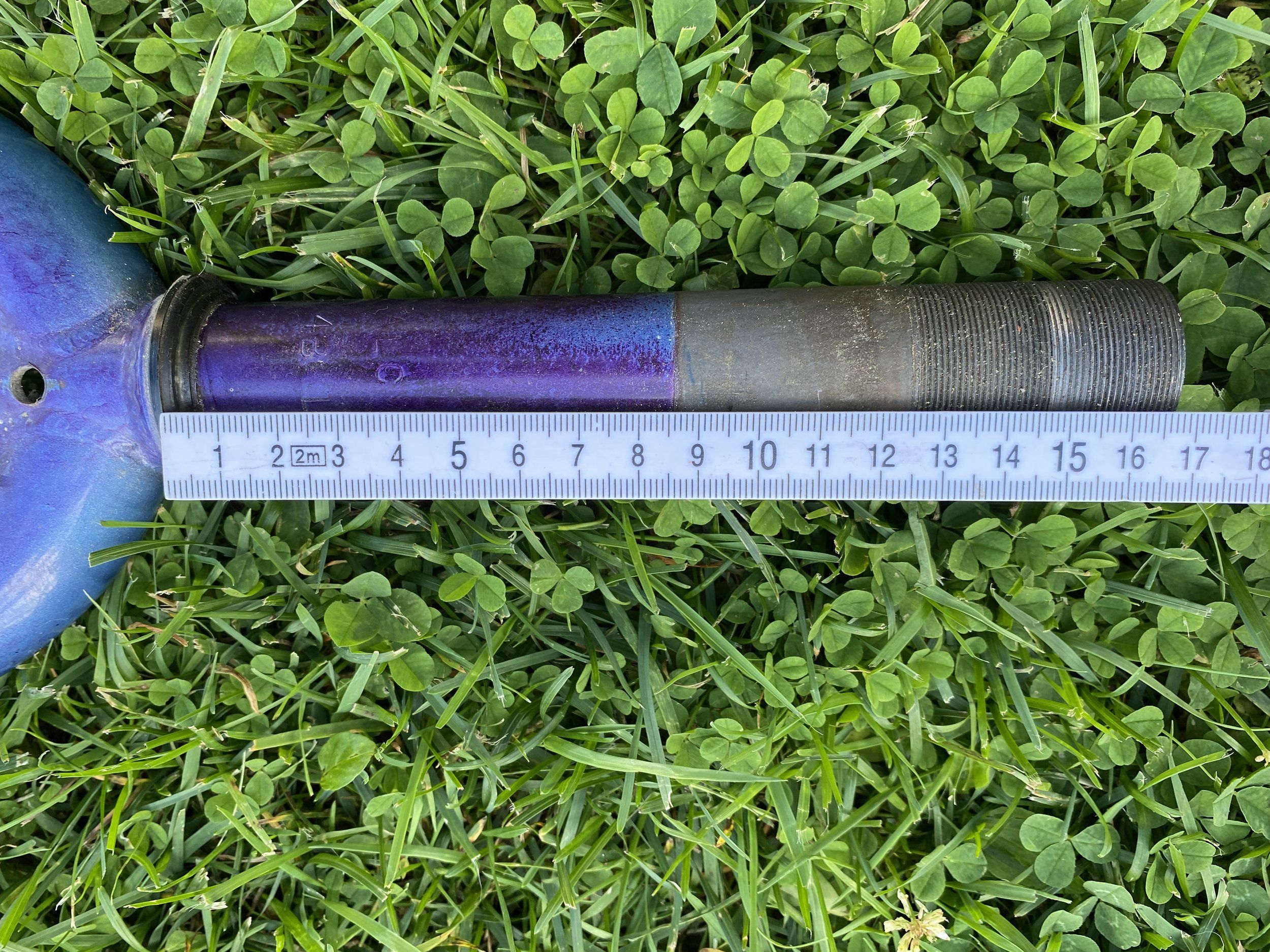

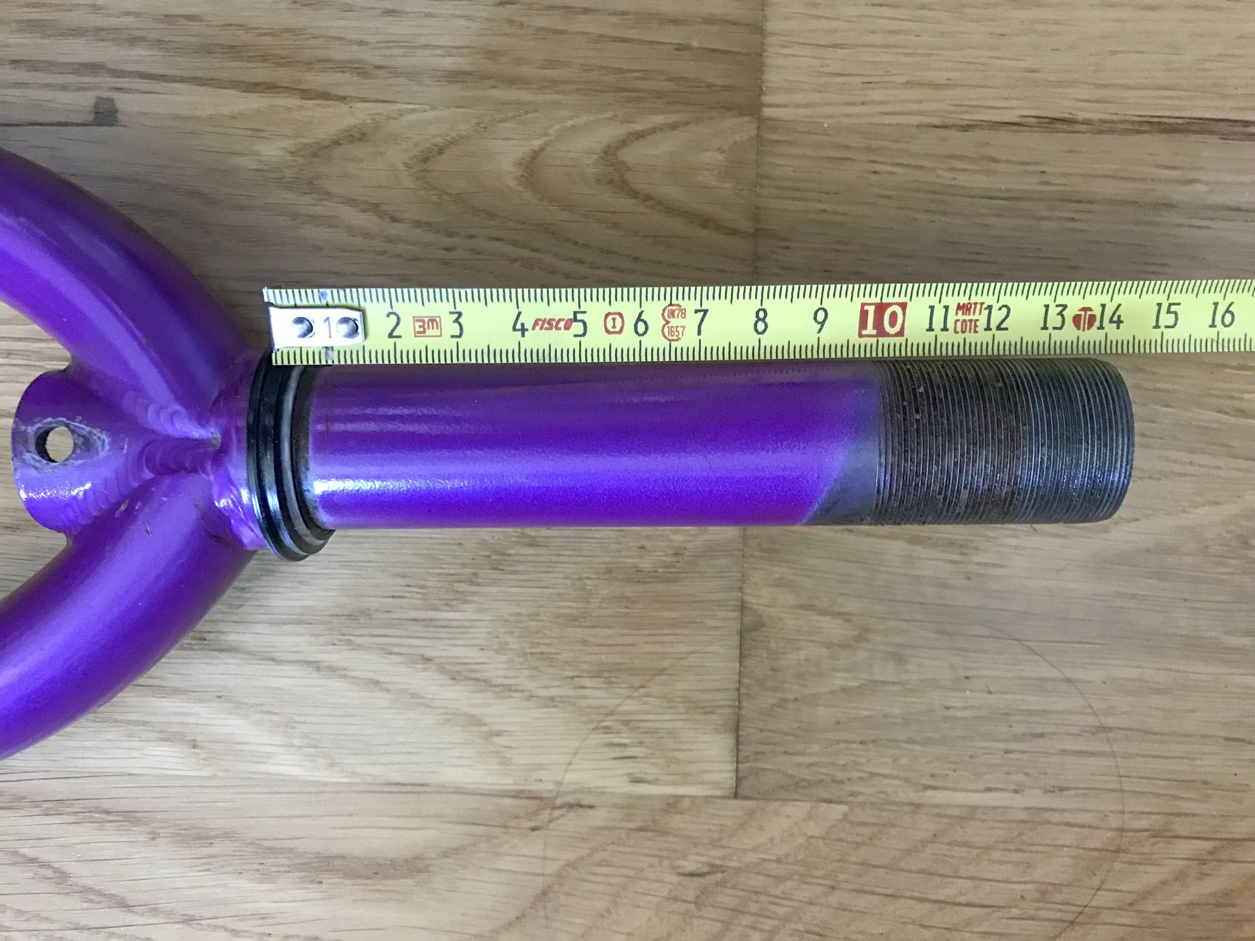

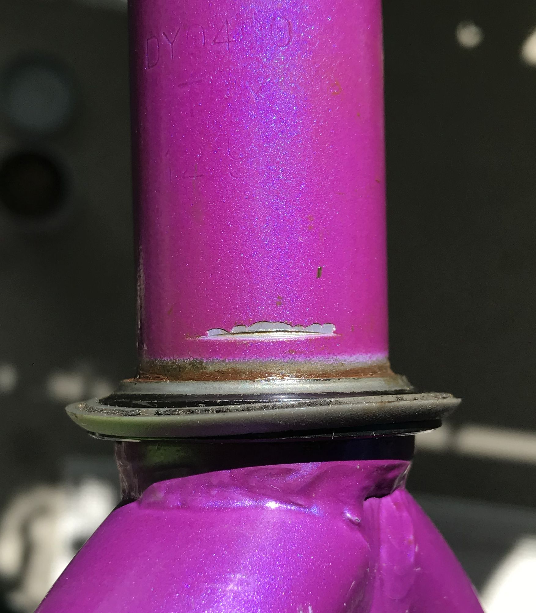

Har varit på semester och lite annat men satte igång lite med min Miyata idag. Monterade vevlager, vevparti och testade med hjulen. Men när jag skulle kolla till styrlagret för rengöring och lite nytt fett såg jag nått på gaffeln som jag funderar på om det är dåligt. Vad tror ni som kan Miyata?
Visa din Miyata!
Har varit på semester och lite annat men satte igång lite med min Miyata idag. Monterade vevlager, vevparti och testade med hjulen. Men när jag skulle kolla till styrlagret för rengöring och lite nytt fett såg jag nått på gaffeln som jag funderar på om det är dåligt. Vad tror ni som kan Miyata?Visa bilaga 573580Visa bilaga 573581Visa bilaga 573583
Inget annat att göra än kassera gaffeln tyvärr. Väldans tur att du upptäckte skadan innan gaffelröret gick av, änglavakt skulle jag vilja säga.
Visa din Miyata!
@wman, går det med utgångspunkt i åt vilket håll sprickan sitter gissa kring hur den har uppkommit? Frontalkrock? Köttnävad mekaniker?

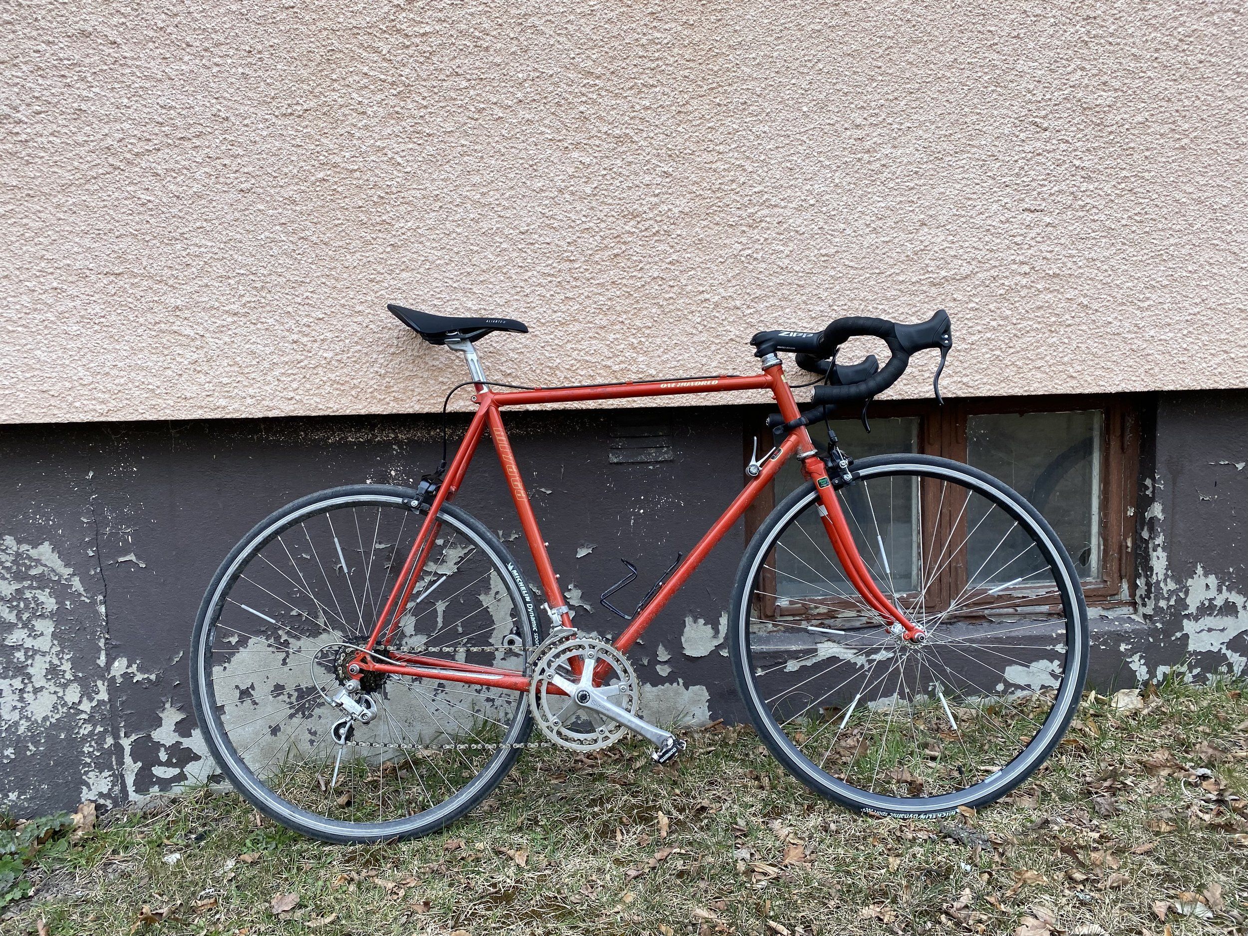

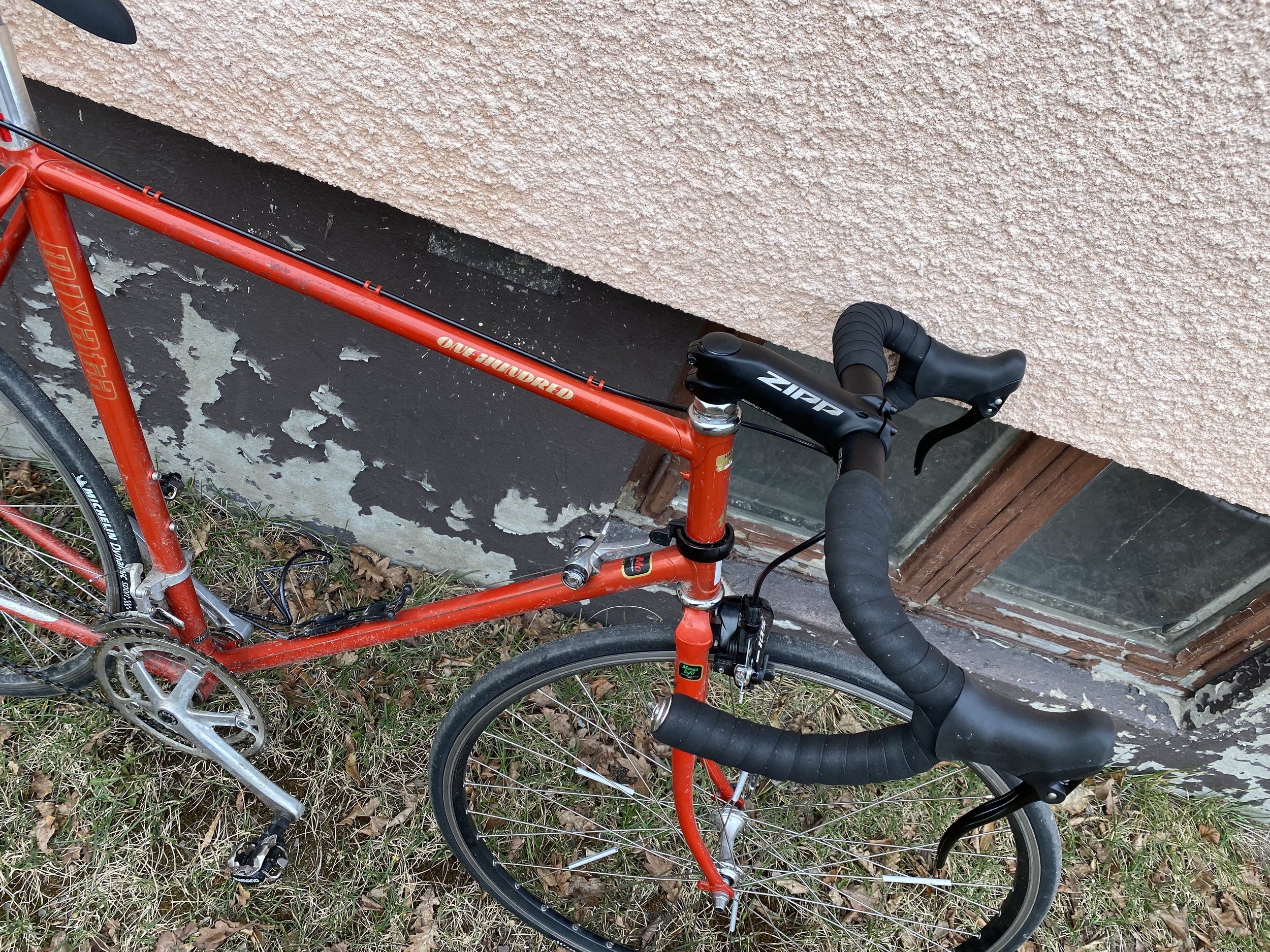

Någon Miyata-älskare här som vill köpa min röda fara? En Miyata One Hundred som jag bytt till moderna 105-bromsar på, ny sadel, nytt styre, färsk linda, nya moderna starka fälgar, nya däck och även nya bromshandtag + ett nytt bakdrev med en något lättare etta för att kunna ta sig uppför enklare.
Nyservad också, så den går otroligt mjukt och fint. Inga andra skavanker än lite skrapsår här och där i lacken eftersom den har brukats sedan vad sa vi nu, 1985? Typ? Eller 1990 någon gång. Olika bloggar säger olika men har för mig att serienumret börjar på Q.
Gör mig av med den eftersom den bara får stå och jag nu till och med ska flytta och inte kan ta med den till min nya bostad. Prioriterar att ta med mig min lite nyare Cannondale.
Ni veteraner i tråden kanske minns den.
Finns i Karlstad och jag kanske kan sträcka mig att köra den till städer som är nära, tex Forshaga. Men annars föredrar jag hämtning och så snart som möjligt.
Nämn ett pris då jag redan är förberedd på att jag kommer gå ”back” på investeringarna jag lagt i den, men det har varit kul att fixa iordning den så jag klagar inte. :)
Edit: Just det, den är utrustad med SPD-pedaler just nu men jag har även kvar clip-pedalerna om man inte vill behöva byta skor för att cykla på den
