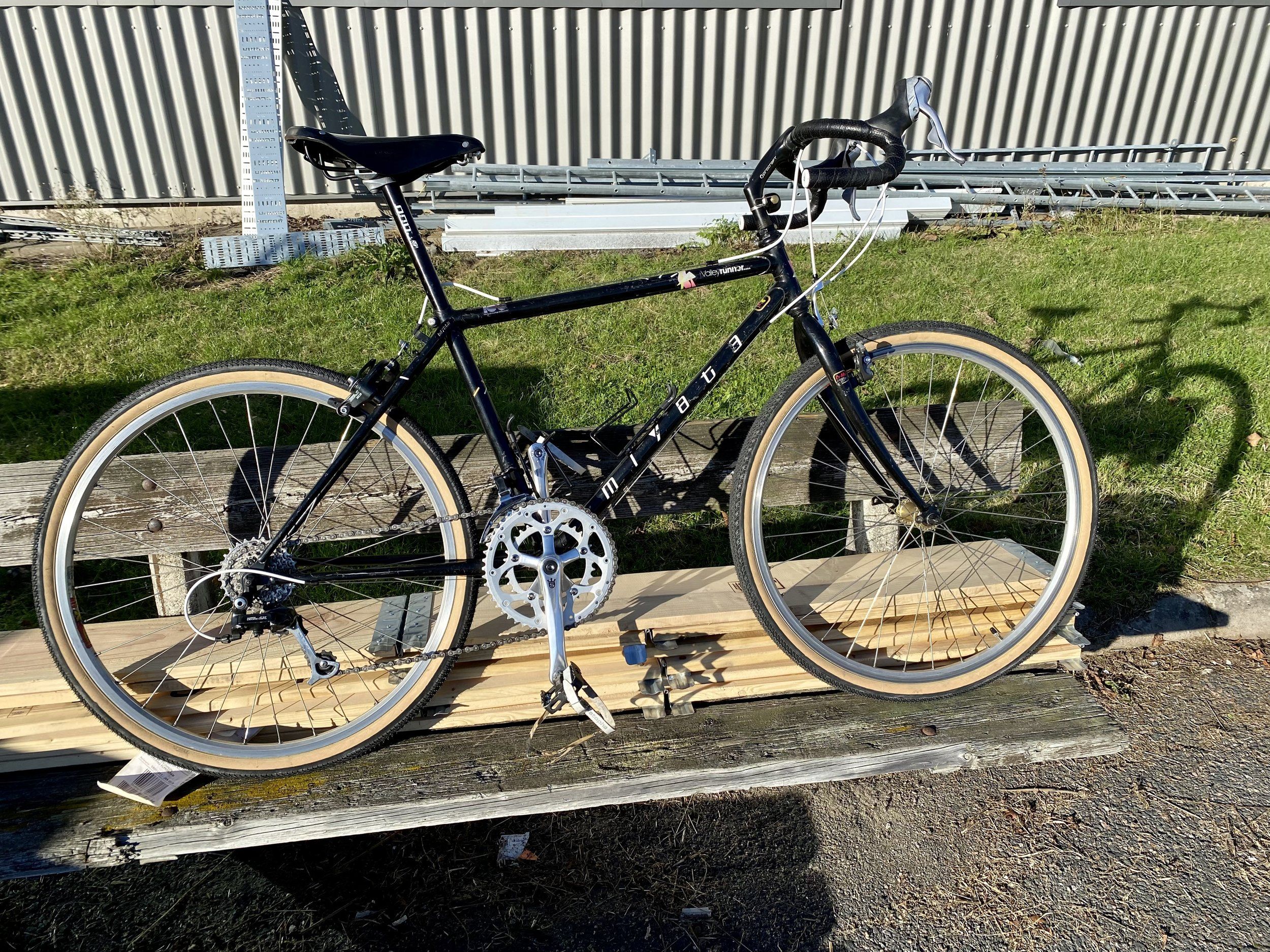

Jag måste erkänna att jag fick lite ångest nu på morgonkvisten även om jag brukar vara duktig på att fetta in stolparna efter att jag fått såga ur ett antal under åren. Men jag gick ut och kollade och den var lös.
Jag har också ordnat en donator för delar efter tips här i tråden. Nämligen den svarta miyatan för 200kr i Östersund (den var bara 5 min hemifrån). Tyvärr var ramen paj med tre enorma bucklor på toppröret, men delarna verkar OK

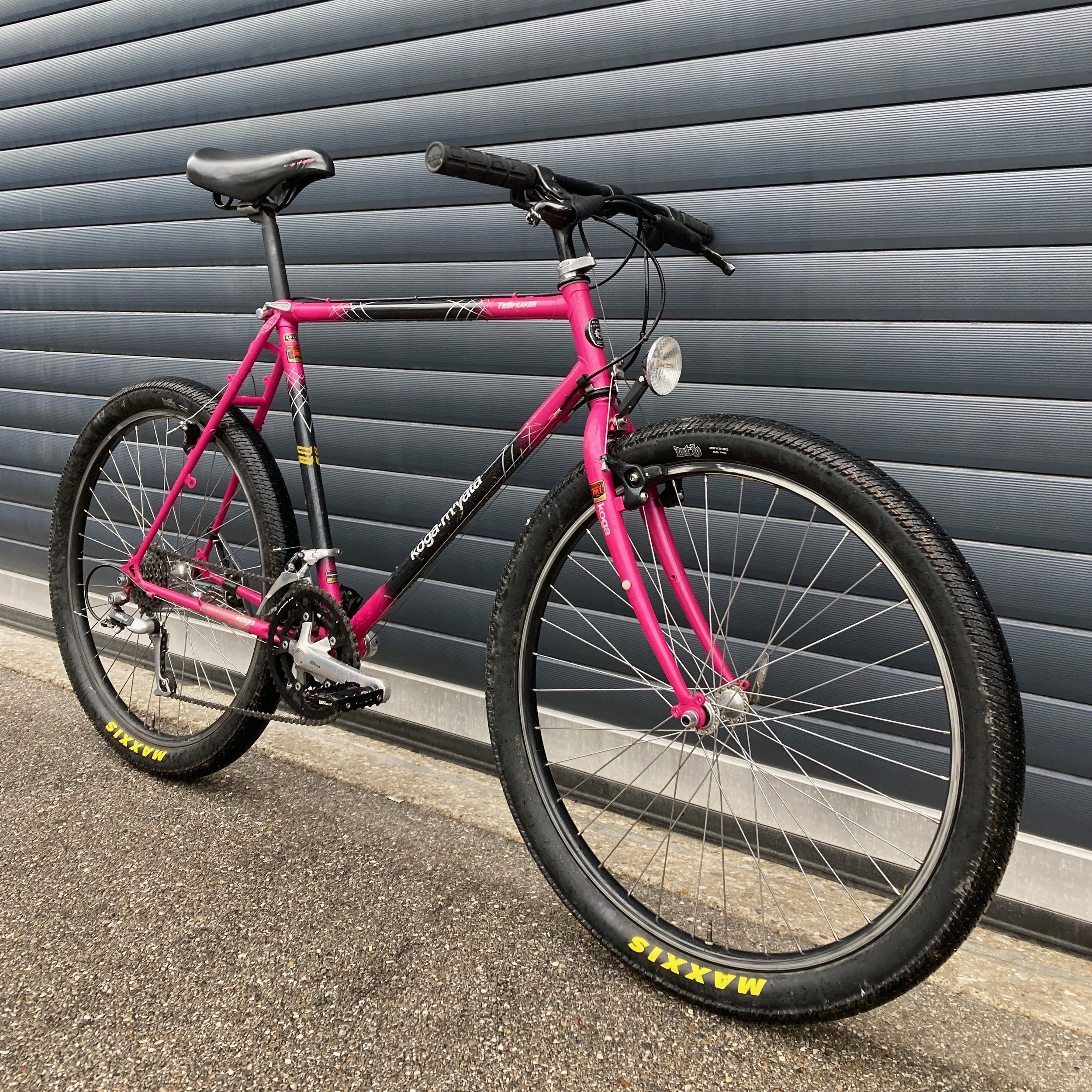

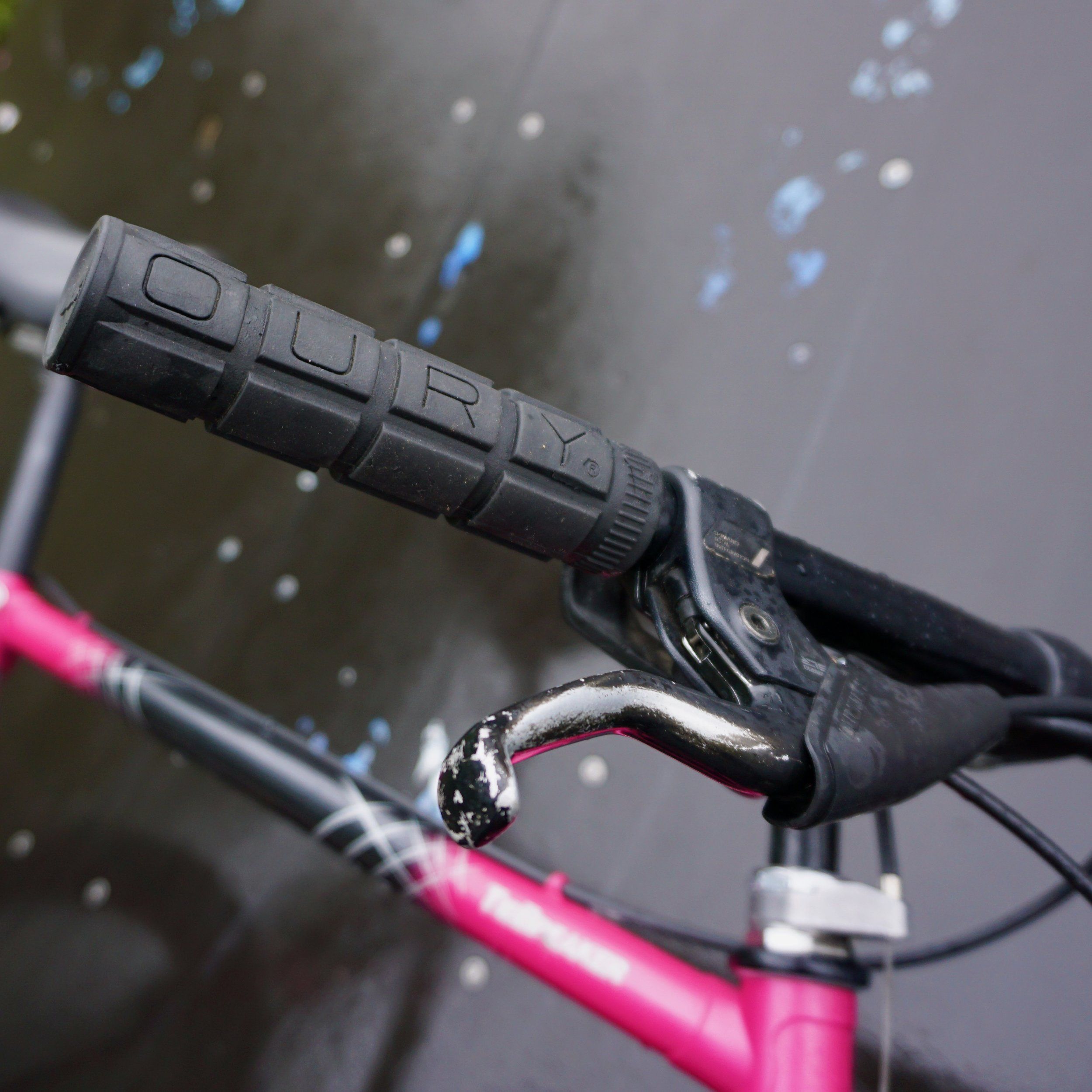

Jag fick en del gjort igår: DX bromshandtag med skön patina, härlig känsla i dem, och till detta svarta Oury handtag. Styret är 580mm, smalt men känns OK, blir nog bra när handtagen satt sig ordentligt.
Tog lite bättre bilder men fick sen min första riktiga punka på 3 år, promenad hem. Dags att göra ghetto-tubeless...

Den blir ju superbra!
Vad är det för kul pluggning av hål på framgaffeln?

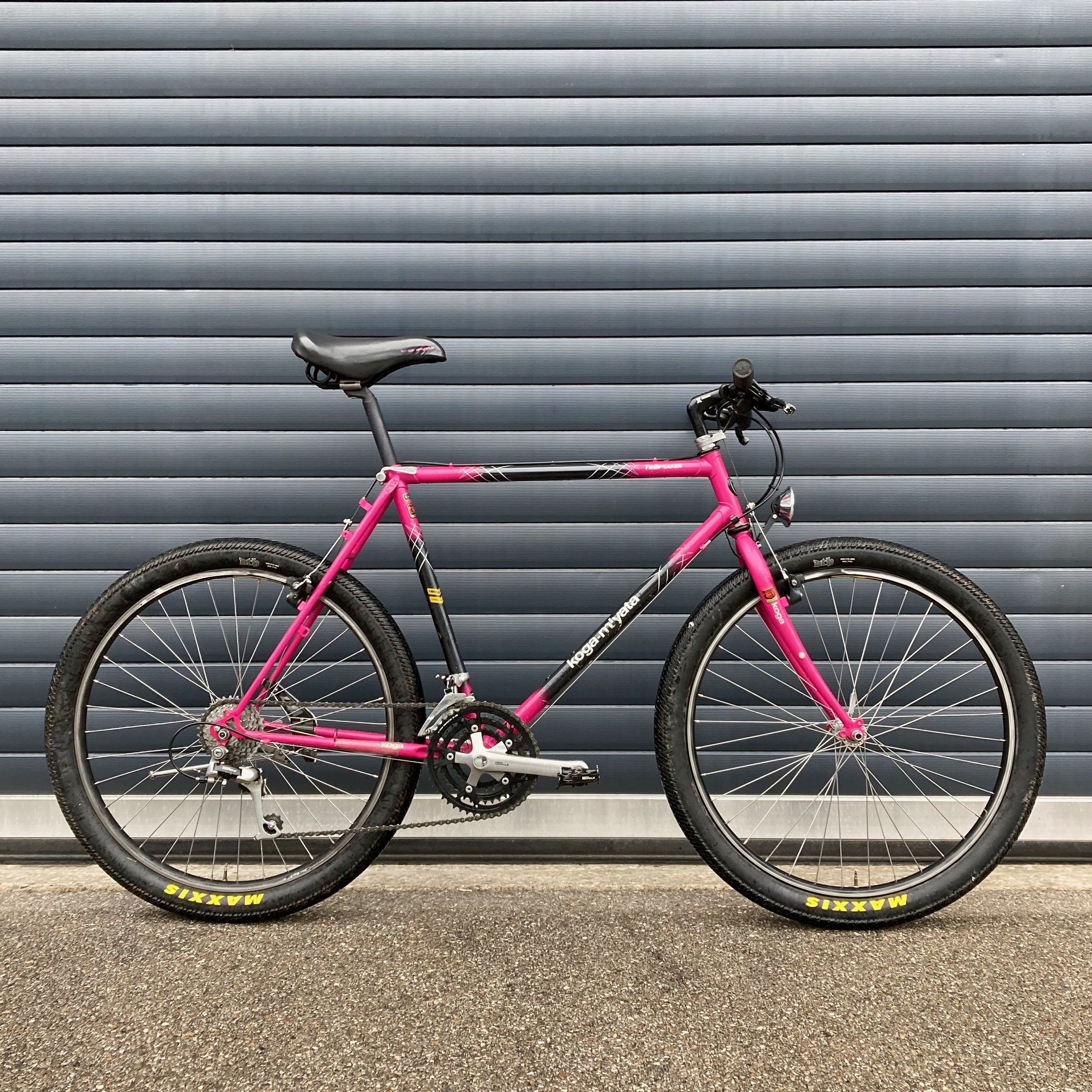

En röd måndag för mig pga German Unity Day...gott om tid att klura på hur bygget ska framskrida. Jag har ju en viss dragning till monstercrossar, och delarna till ett få ihop en neoretro-dropbar-best med 10 eller 11-delad drivlina ligger framför mig. Det skulle säkert bli sinnesjukt bra, men å andra sidan har jag redan två ute i garaget, så jag fördriver denna tanke för tillfället.

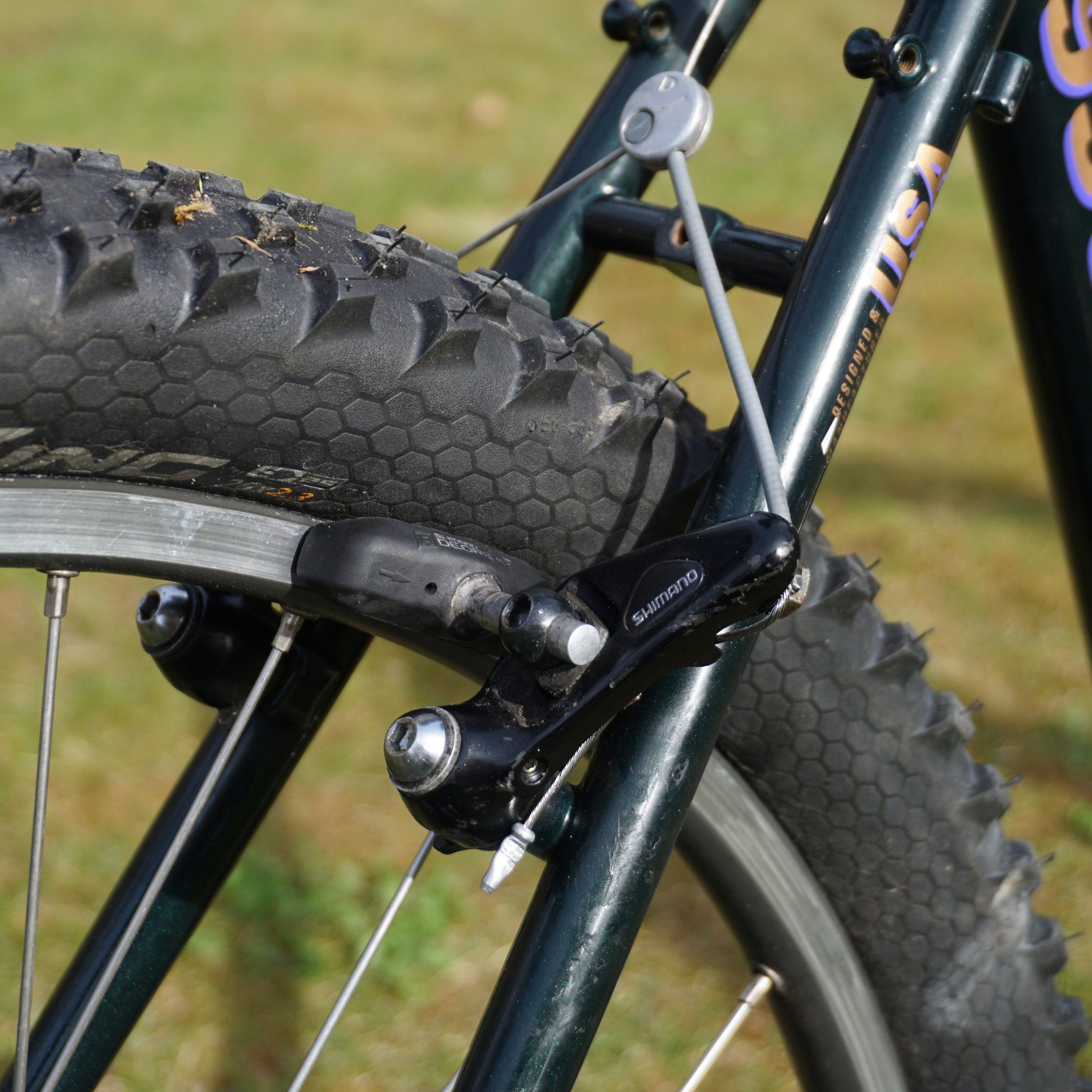

Vi börjar med lite mindre saker först. Bromsarna. LX-bromsarna den har nu funkar helt OK, de var skrikiga ute i regnet idag men det är väl alla cantisar. Jag kommer inte byta till V-brakes, de senaste byggena har jag kört med cantis, tycker de ser bättre ut och rätt inställda med KoolStop belägg så har jag fått riktigt bra bromsverkan. LX-bromsarna ser dock lite trista ut, de är matta och lite klumpiga...jag tror glossy black eller polerad silver passar, eftersom jag ändå ska ändra lite på fruns Trek så kan det ju hända att dessa svarta XT råkar byta plats:

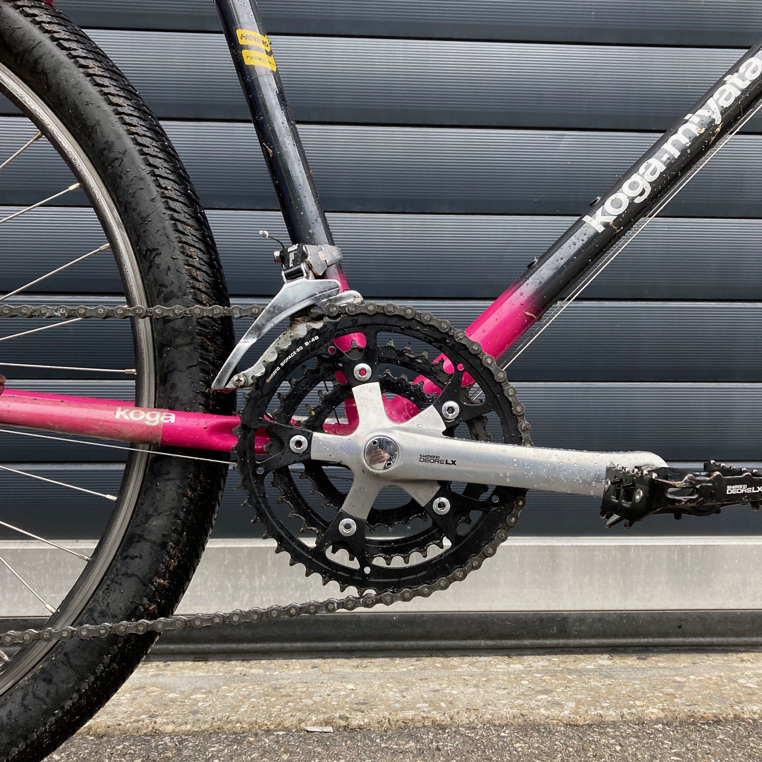

Drivlina: trippeln ska stanna, jag diggar svarta klingor med en silvrig kedja. Bak vill jag ha en short-cage bakväxel med en tät kassett...kan tom tänka mig nåt nätt som en Dura-Ace 7400. Det som finns inom räckhåll är dock M730 drivlinan från min beater som står på kontoret:
Inte för att den ska slaktas, men den kan få uppgraderingar för att släppa ifrån sig de snygga delarna.

Jag har aldrig upplevt att cantis skulle vara sämre än v-bromsar. Dessutom är de, precis som du säger, mycket snyggare (tycker jag).

Nja, testar man de bästa v-bromsarna (XTR med parallellogram eller Avid Arch Supreme) med bästa canti (Avid Shorty Ultimate) så är Shorty riktigt bra, men inte i närheten av XTR eller Arch.
Med det sagt så säger jag också att canti (oftast) är snyggast. Jag är förevigt fast i XTR 95* träsket, så ingenting slår ett par mattgrå v-bromsar med parallellogram.

Haha, när man inleder ett inlägg med ”Nja” blir jag automatiskt misstänksam!
Det är något snett och fult med v-bromsar, oklart vad.

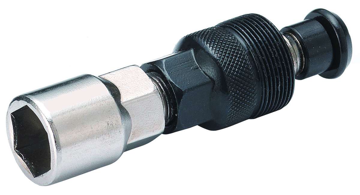

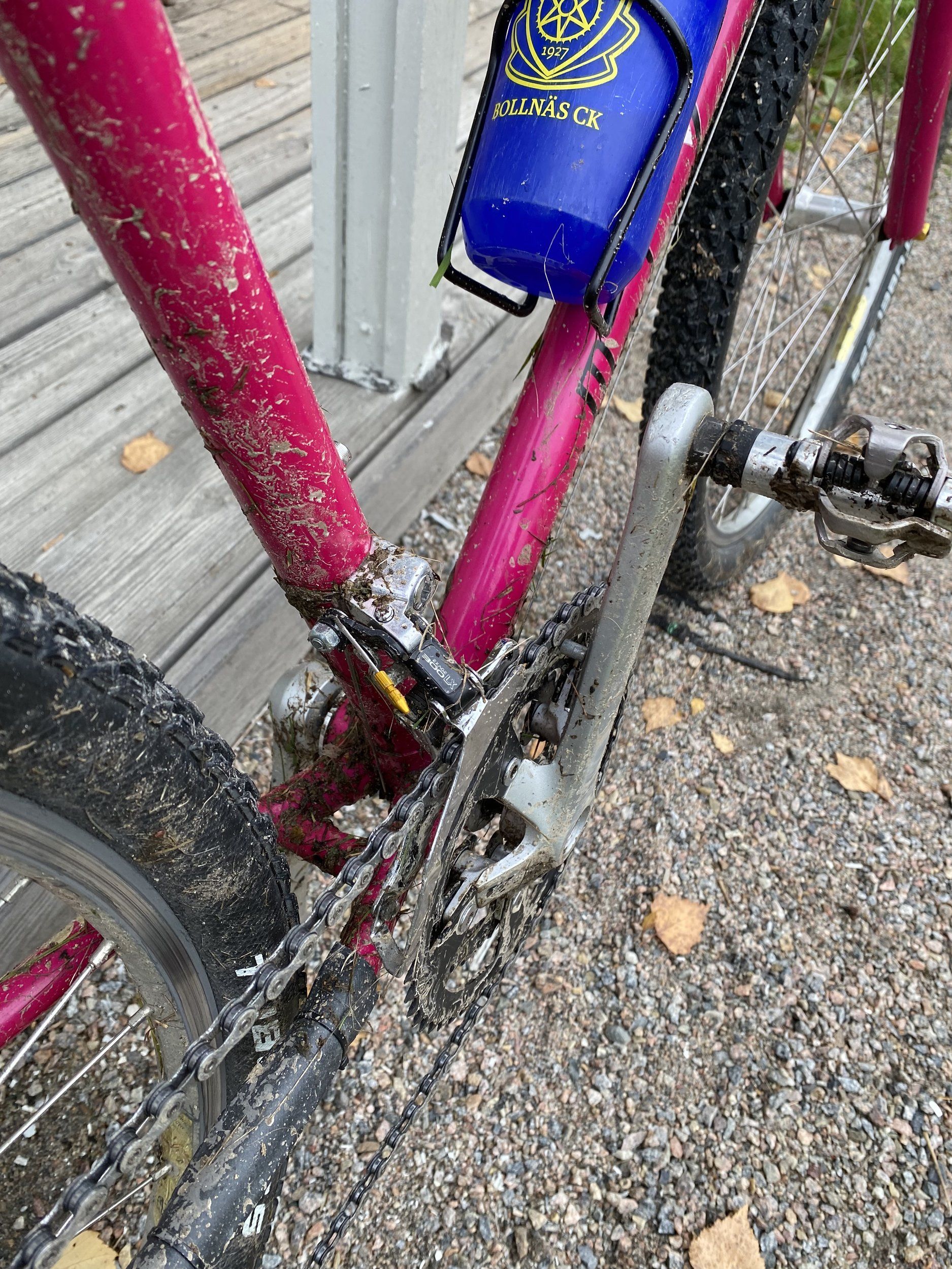

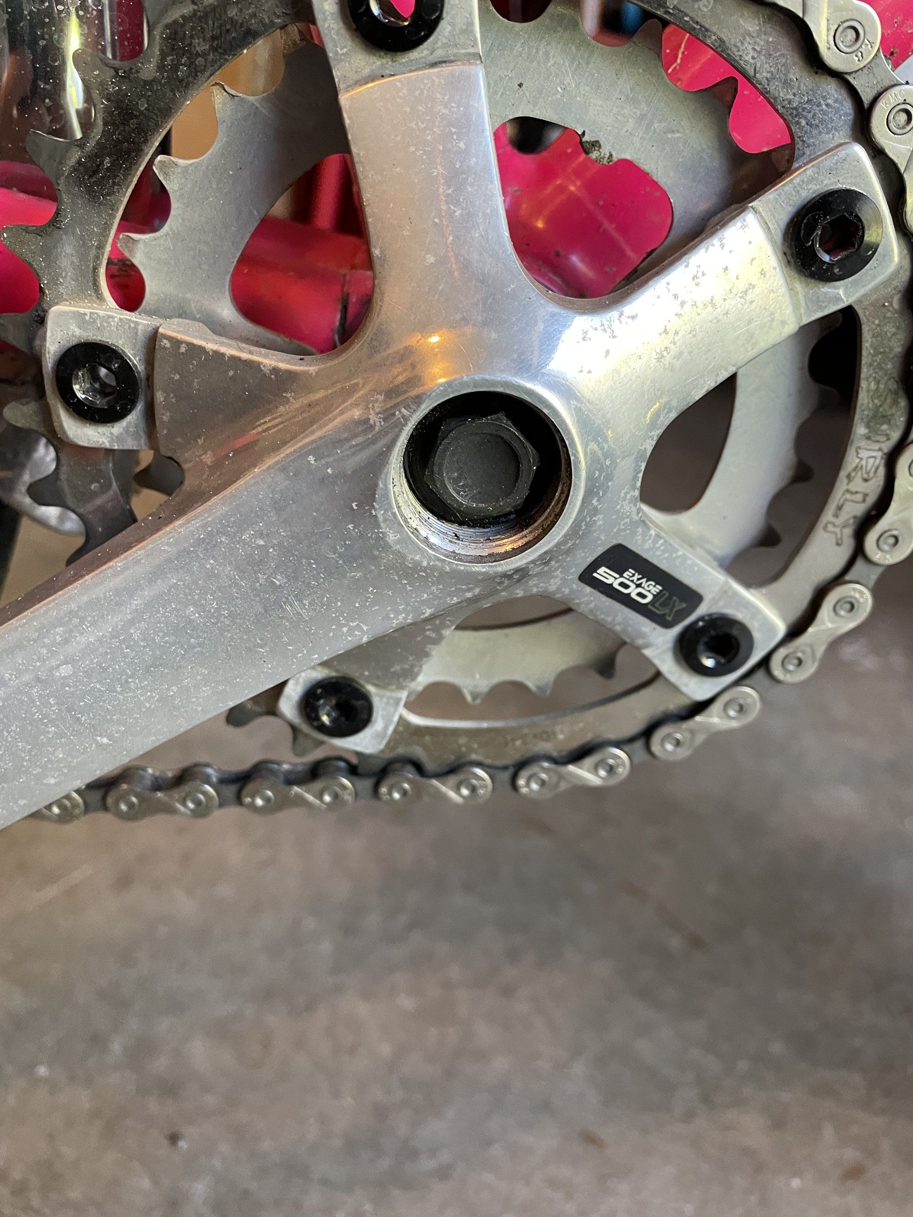

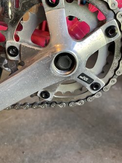

Kära vänner. Hur får man loss detta? Mina hylsor i rätt storlek går inte in, det är för tajt hål. Finns det andra bättre verktyg för ändamålet?
Lovar mig själv att sätta i insexbultar nästa gång.

Jag har en 14/15 mm lednyckel som är tunn nog att få plats. Även nån enstaka 14 mm hylsa som funkar. Desto fler dock som är för grova.

Dom där är ondska, speciellt i kombo med dustcap i plast. Jag har en avsågad DX vev på skrivbordet som påminnelse att alltid se till ett ta bort brickan innan jag försöker dra av veven...
Som andra redan sa, en tunn Nummer 14 blir din vän för alltid.

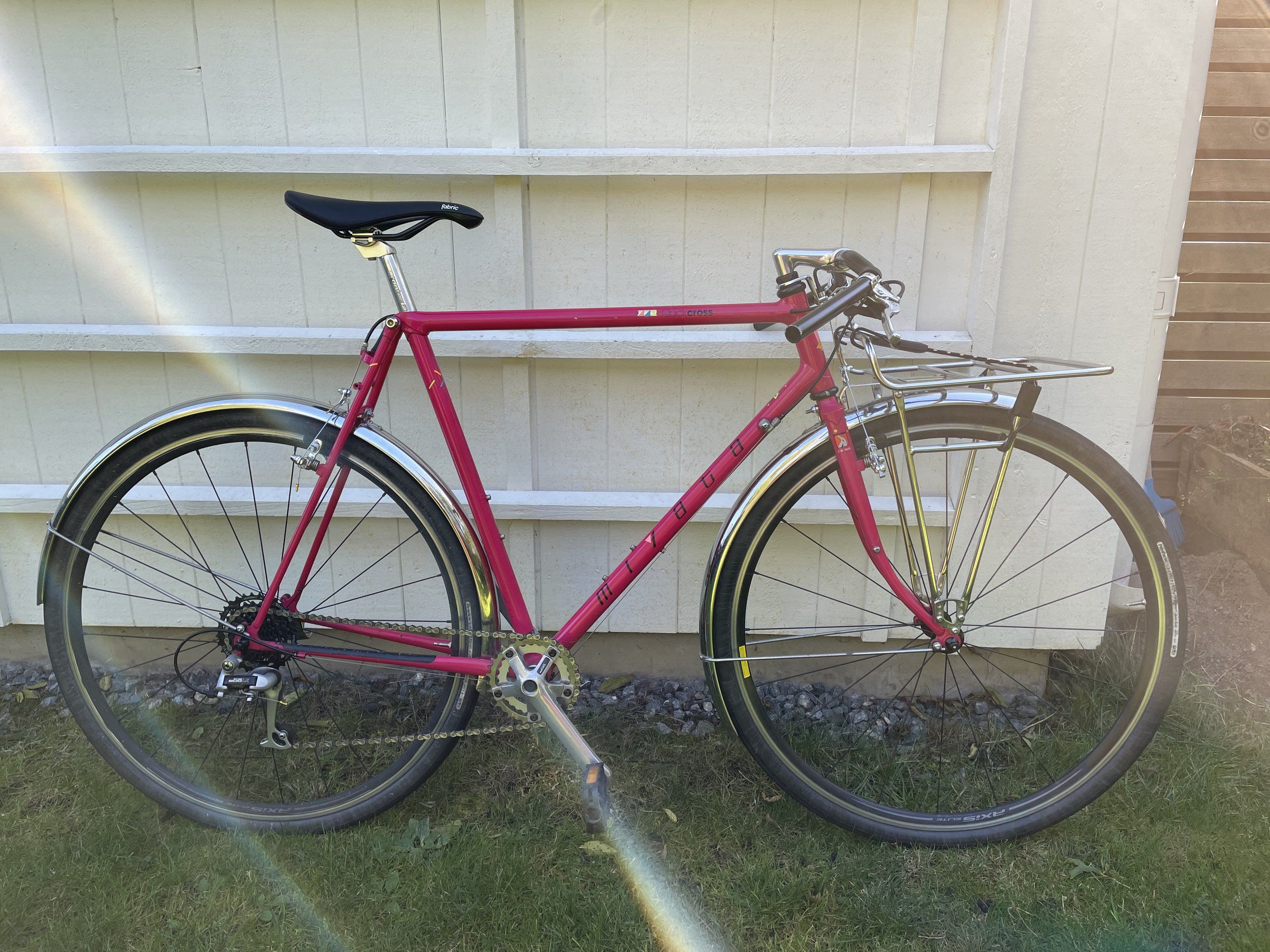

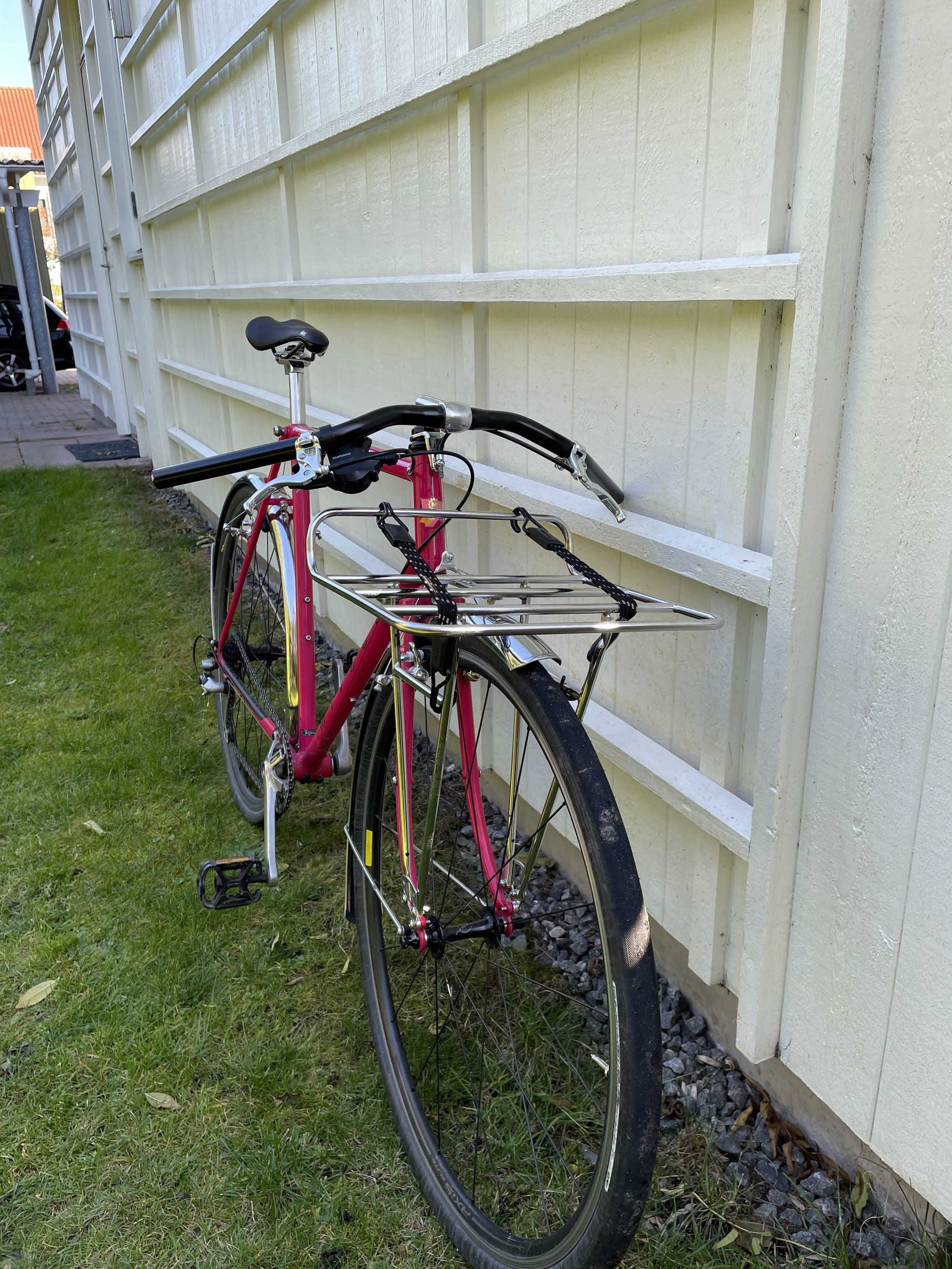

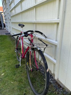

Jag testar en grej. Det ser lite konstigt ballt ut, men har inte riktigt bestämt mig om jag gillar det egentligen. Aggressivt blire iallafall.
Självklart blir det silvrigt om jag gillar’t.
Jag ska nog rotera det framåt lite iallafall.

Det där ser ju perfekt ut för att dra omkring en Chariot med.
Mycket kan man göra för konsten, men om cykeln inte längre är kul/skön så blir förälskelsen kortvarig. Men testa kostar väl ingenting...sen ska 53t på fram och cykeln aldrig gå under 40 km/h, med eller utan vagn...

? Snart tar beatern över the Chariot duties, så då kan denna få gå lite snabbare. Men några 53t blir det knappast, har en 40t på väg som ska ersätta nuvarande 32…
