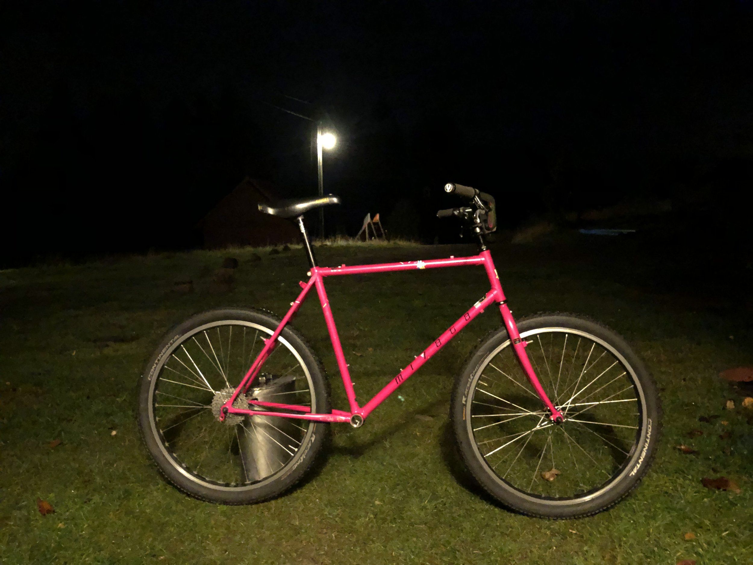

Efter en sjuhelsikes massa åtaganden under höstens inledande månad hade jag i onsdags förmånen att få vakna till en dag där varken skola eller arbete pockade på min uppmärksamhet. Jag bestämde mig sonika för att gå loss på alfrexen. Jag har länge haft en viss ångest över vevlagrets borttagande och precis som jag befarat tog det inte många minuter innan mitt temperament skjöt i höjden. Med svärta i blicken och hammare i näven gick det dock förvånansvärt fort att få ut skiten. Inte ens gängorna verkade lida så fasligt av behandlingen.
Nu inväntar jag bara ett par bromsar innan den kan bli klar. Det är ingen skönhet det handlar om, tvärtom. Däremot har den varit billig, och som student får det nästan vara gott nog. Här är en snabb mockup på hur den blir på ett ungefär, ni får snällt ursäkta den stökiga lägenheten. Har även ett par äkta biltemaskärmar samt ett frontrack som ska på inom en snar framtid.
Bonusbild: deprimerande miyata spotting på campus idag.

Det där ser ju lovande ut! Vad blir det för bromsar på den?

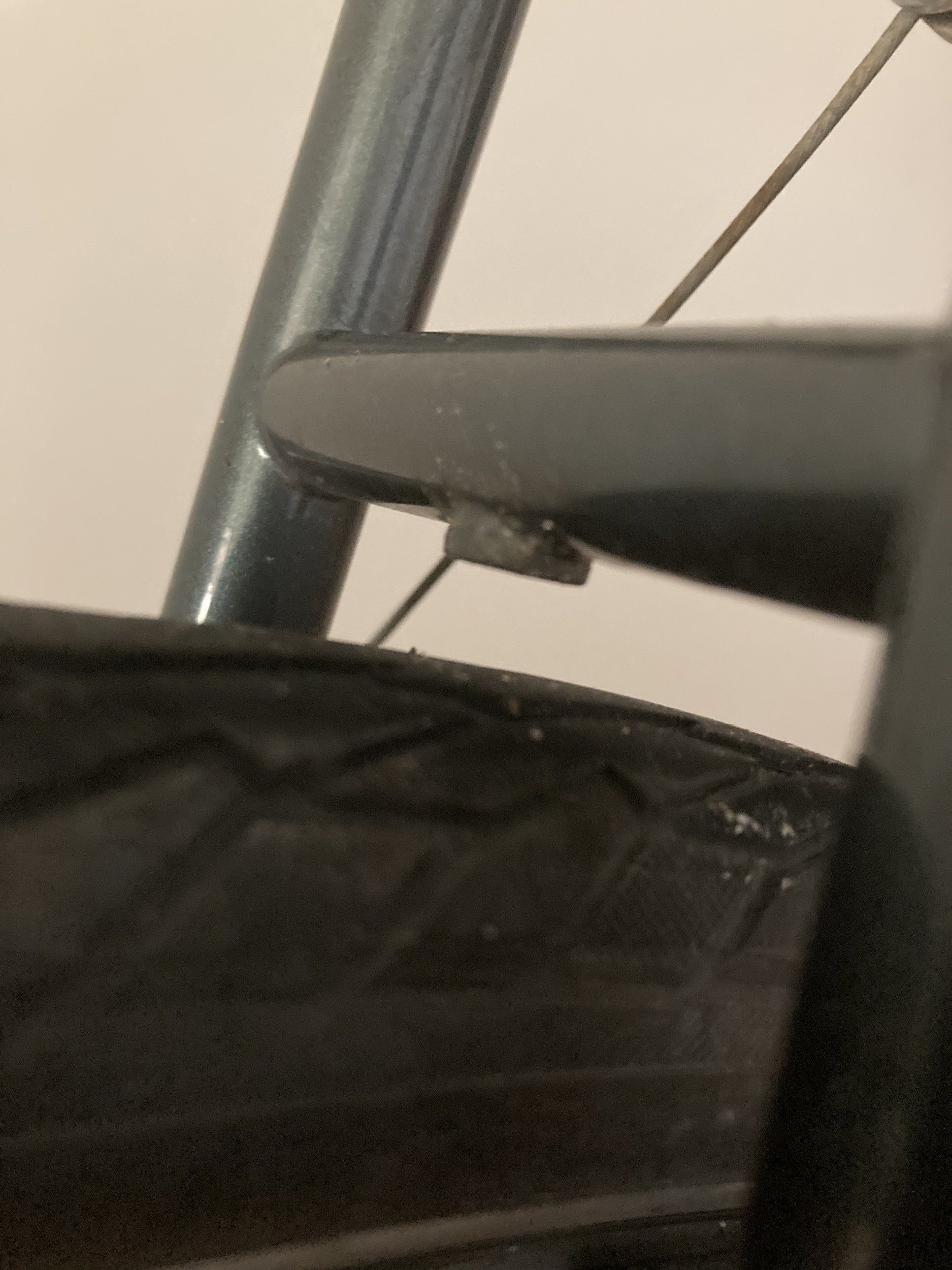

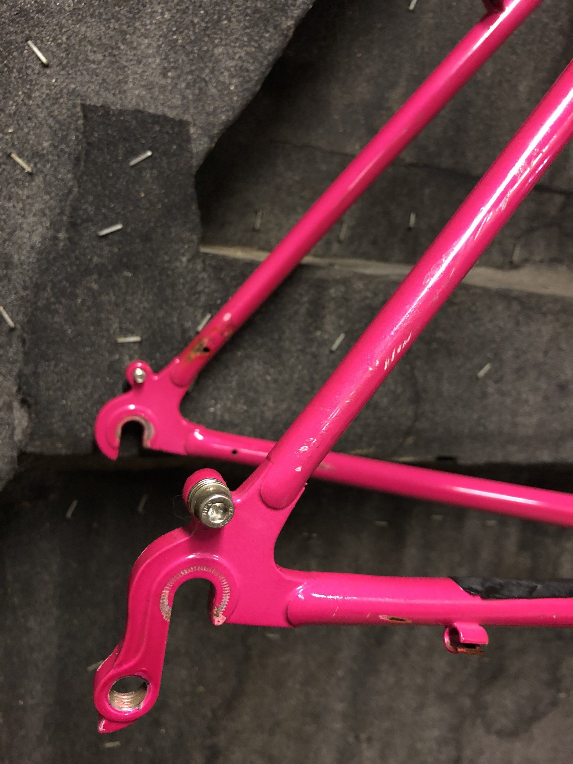

Här är bild hur det ser ut vid kedjestagen, har för mig att jag fick det till 4-5 mm och 3 mm brukas anses räcka. 38 mm är verklig bredd på däcket. Framgaffeln har några mm mera utrymme på bredden tror jag.
Det där ser ut att funka fint, vad har du för skärmar?
Nej jag tänker också på det, vad ska jag faktiskt ha cykeln till. Tror jag kommer gå ner till 32mm GP5000 som jag har liggandes och köra skärmar på den och ha min ValleyRunner jag bygger upp nu som gruscykel med typ 40-50mm däck och inga skärmar!
Original aluskärmar men skärmstagen är från en 3X.
GP5000 - låter som att du siktar på en riktigt snabb randonneur :)

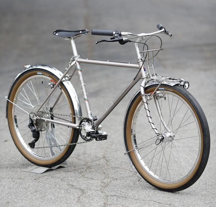

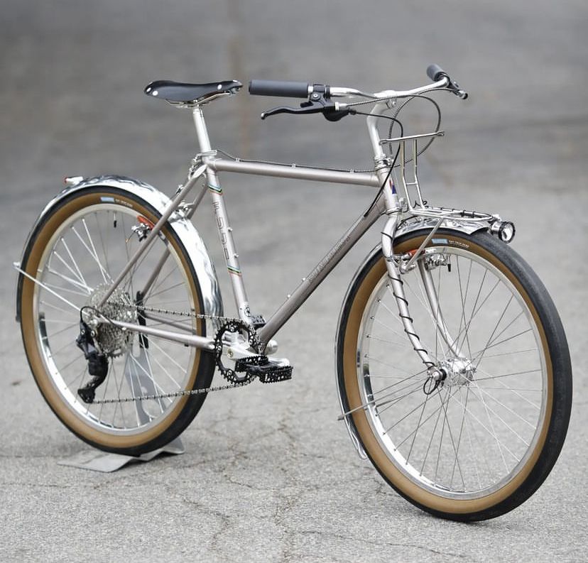

Till trådens orakel: finns det Miyator där man kan klämma in 55 mm-däck och ändå ha plats för stänkor?
Såg ett grymt bygge på Velo Oranges insta och det började riktigt klia i fingrarna. Och så blev det dreggel på tröjan.
Visa din Miyata!
Jag tillhör inte Miyata-oraklen…
Haha, försök inte!
…men min Runnern den Röde har Schwalbes 55 mm Big Apple ihop med Crescents rostfria (60 mm tror jag) skärmar och det var helt problemfritt att montera. Möjligen är verklig bredd på däcken en eller två millimeter mindre än vad det står på däckssidan.
Jag har 55 mm däck och 60 mm plastskärmar på Norrskensflamman. I gaffeln har jag fått kapa skärmen och ha en bit bakom gaffeln och (nån gång ska jag ta mig samman och montera) en kort snutt framför. Nackdelen med plast, förutom att det är plast, är att de inte går att bocka som plåt för att gå in i gaffeln. Möjligen att man kunde värma och forma plasten, men så långt har jag inte kommit i mina försök.
Någon gång när jag känner mig stark ska jag ge mig på att montera Berthoud-skärmarna. Men de är så fina att jag har avhållit mig av rädsla att göra haggis av alltihop.
De gafflar som har fästen för främre pakethållare har ett uns mer plats än de utan fäste.

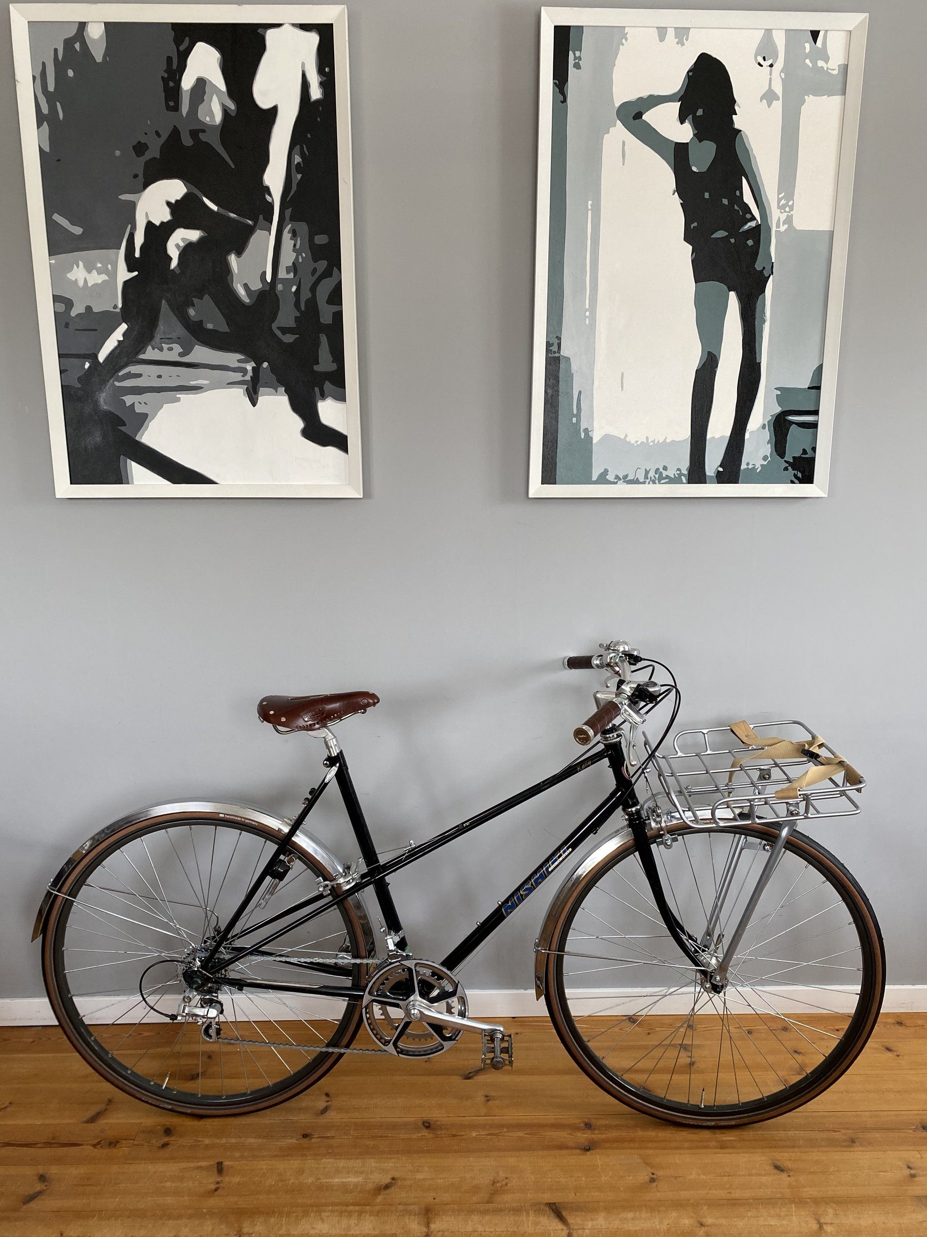

Är det någon av herrarna i tråden som har suttit och trampat runt på en Brooks B.s17 Ladies Standard sadel? Funkar det eller måste man bara en Ladie för att det ska bli bra?
Visa din Miyata!

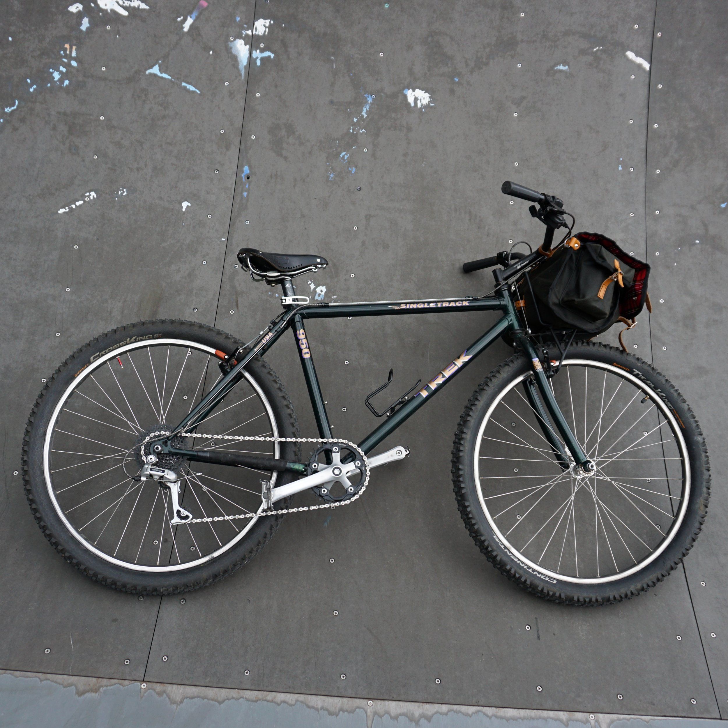

Jag köpte en sån åt min lady och det var första gången hon inte klagade (över sadeln)...den är framförallt väldigt kort jämfört med en normal B17, jag skulle nog inte bli lycklig med en sån (sadel).

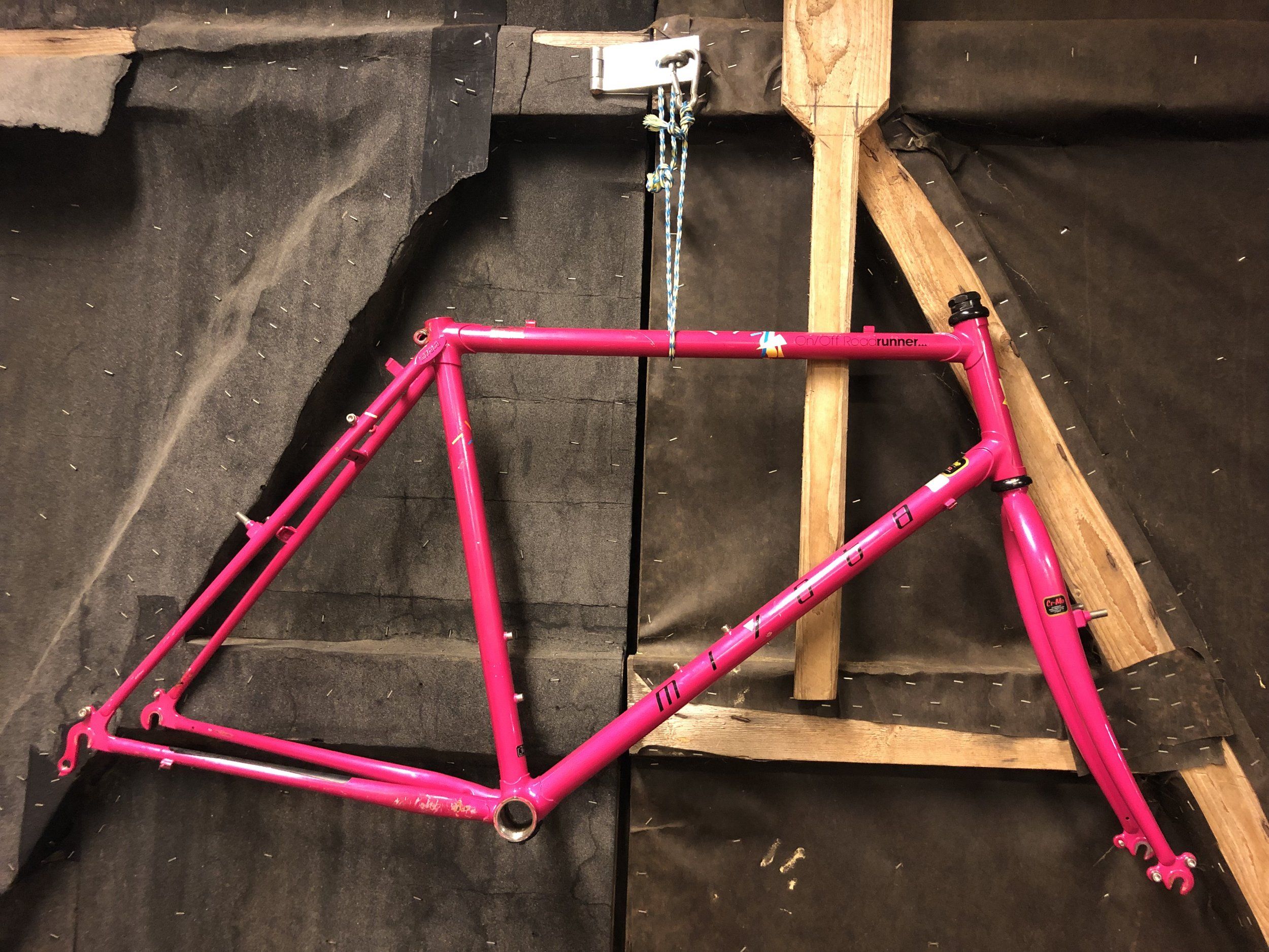

Visa din Miyata!

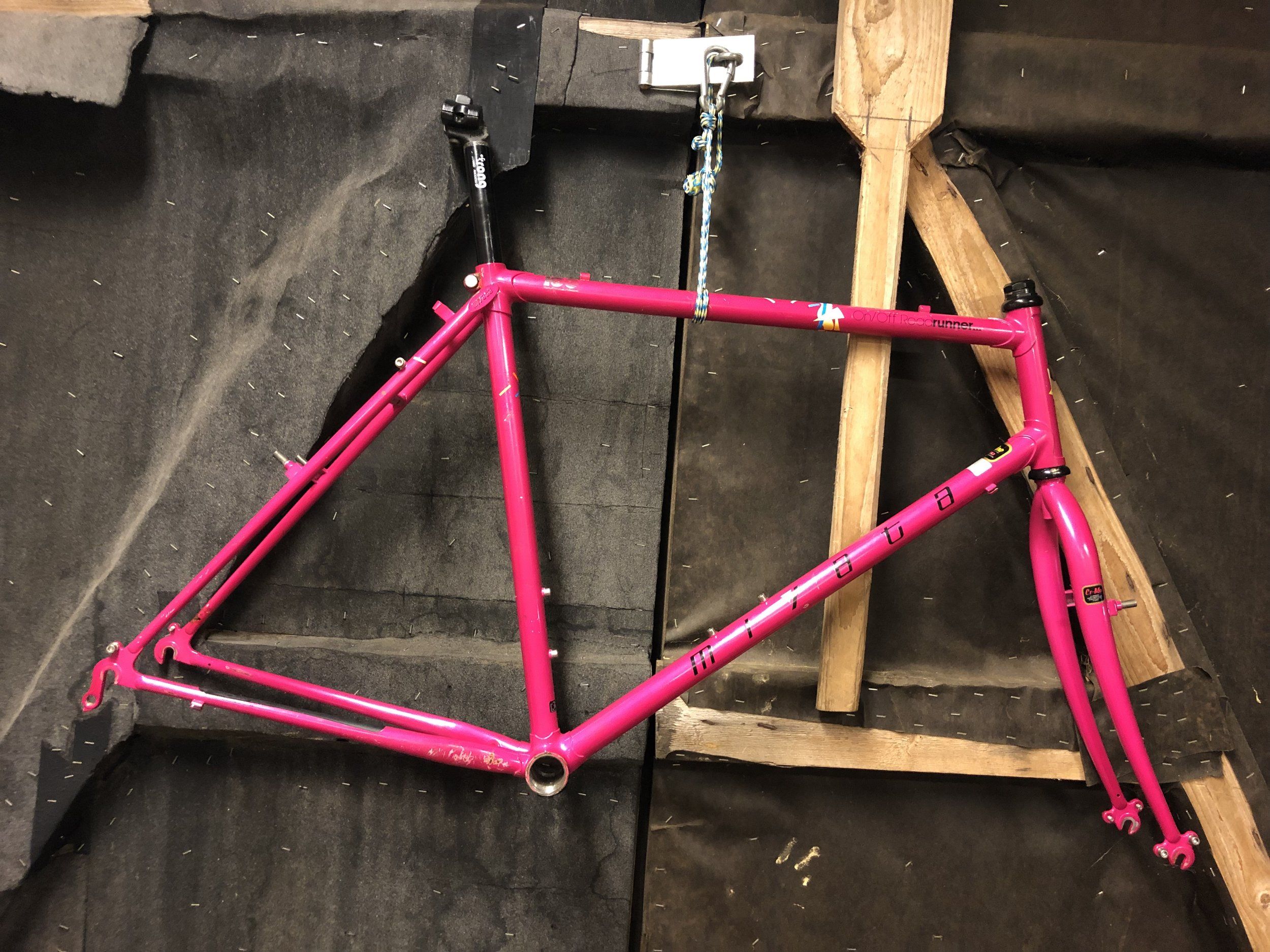

Redo för rosa?

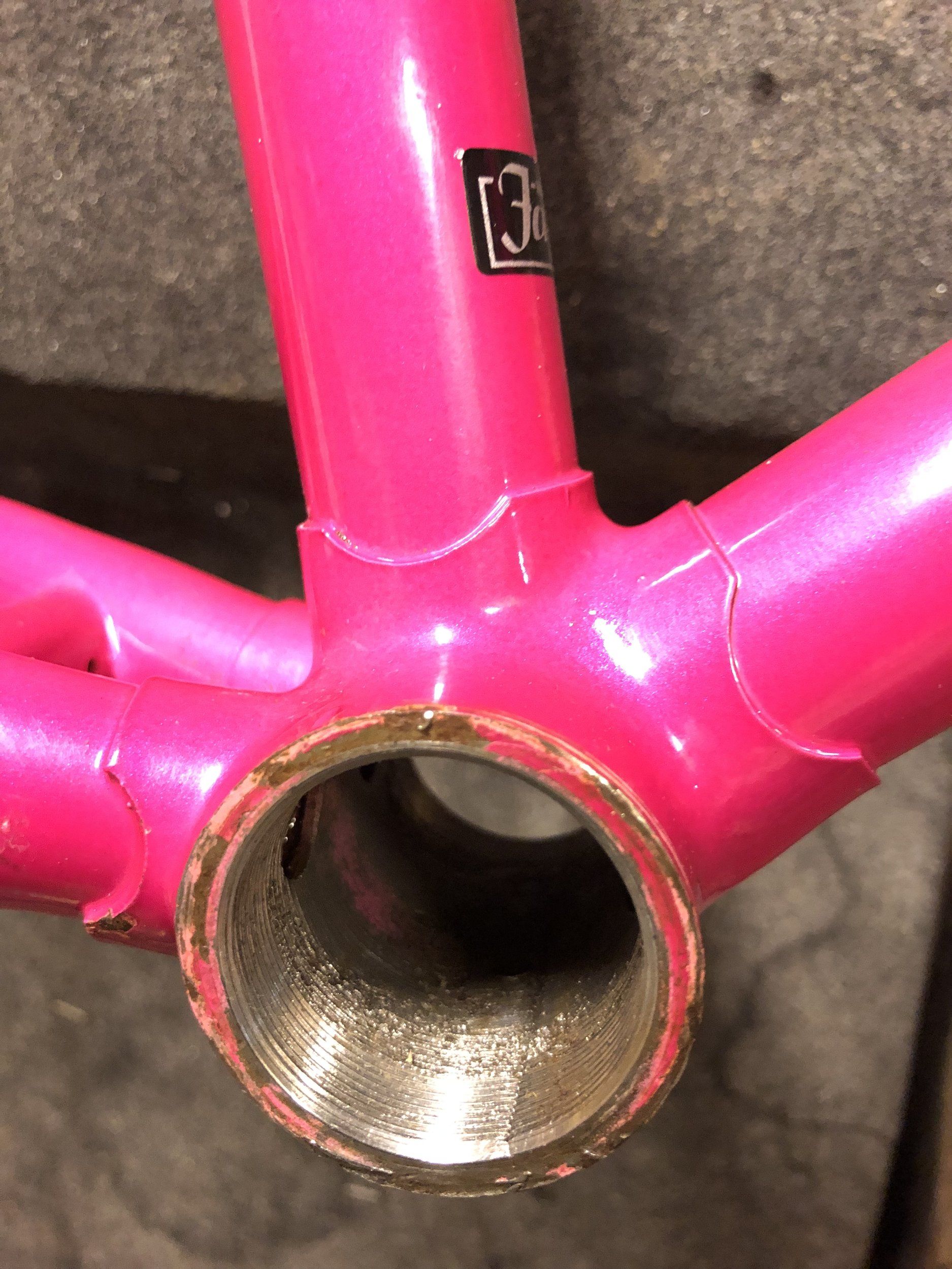

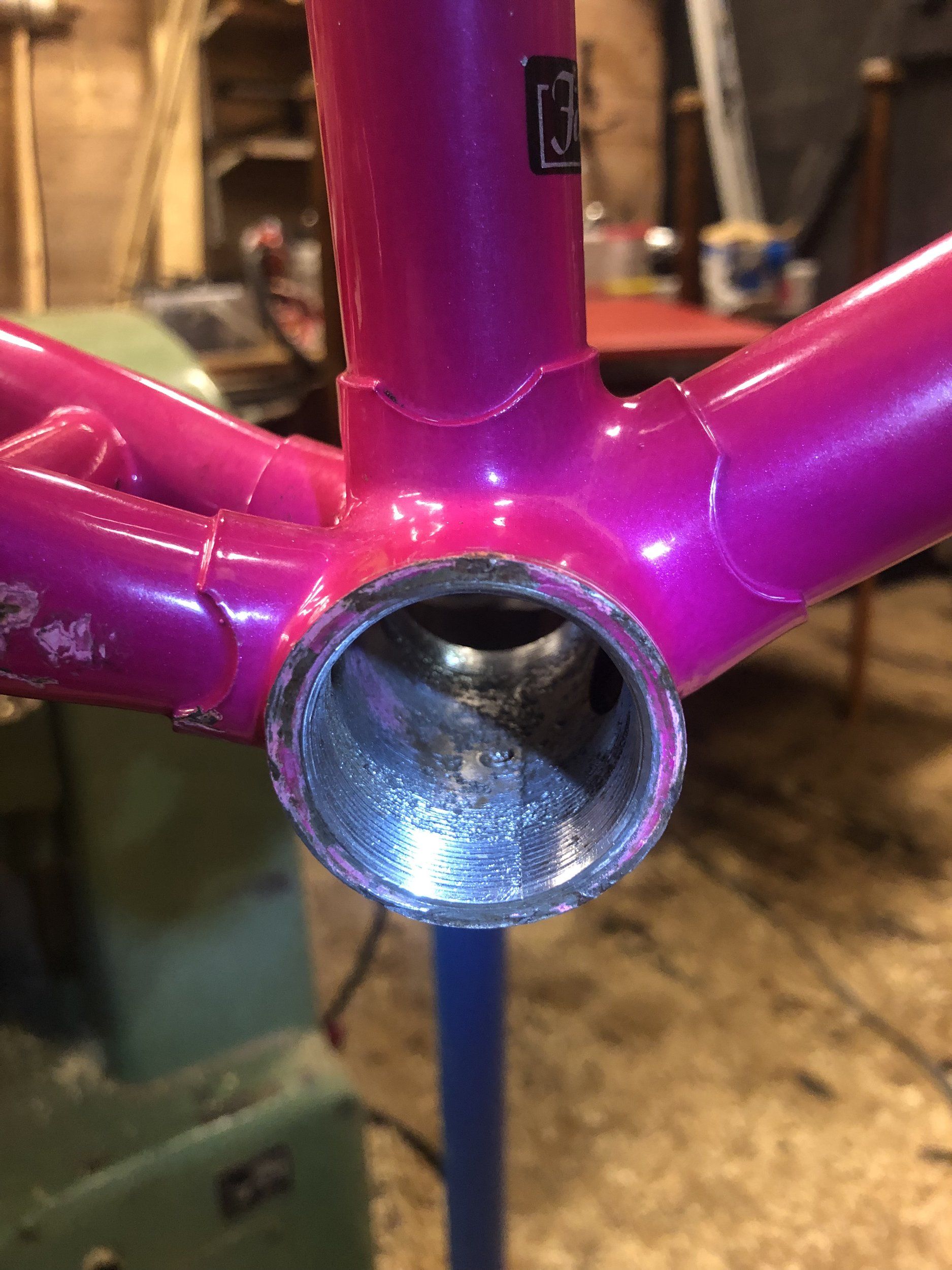

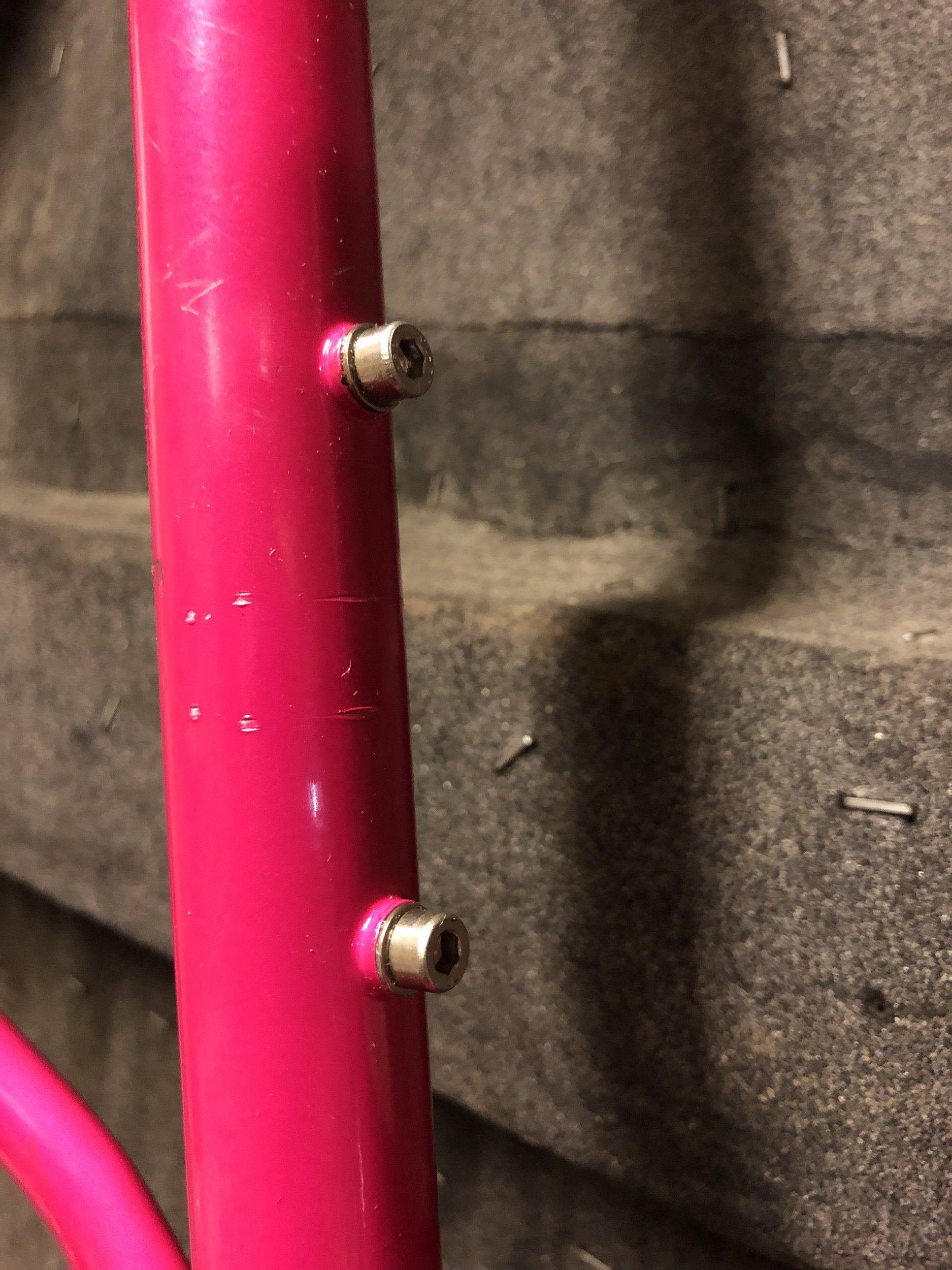

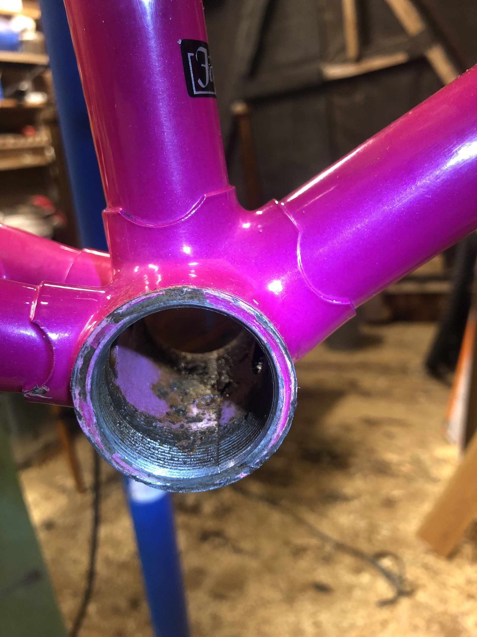

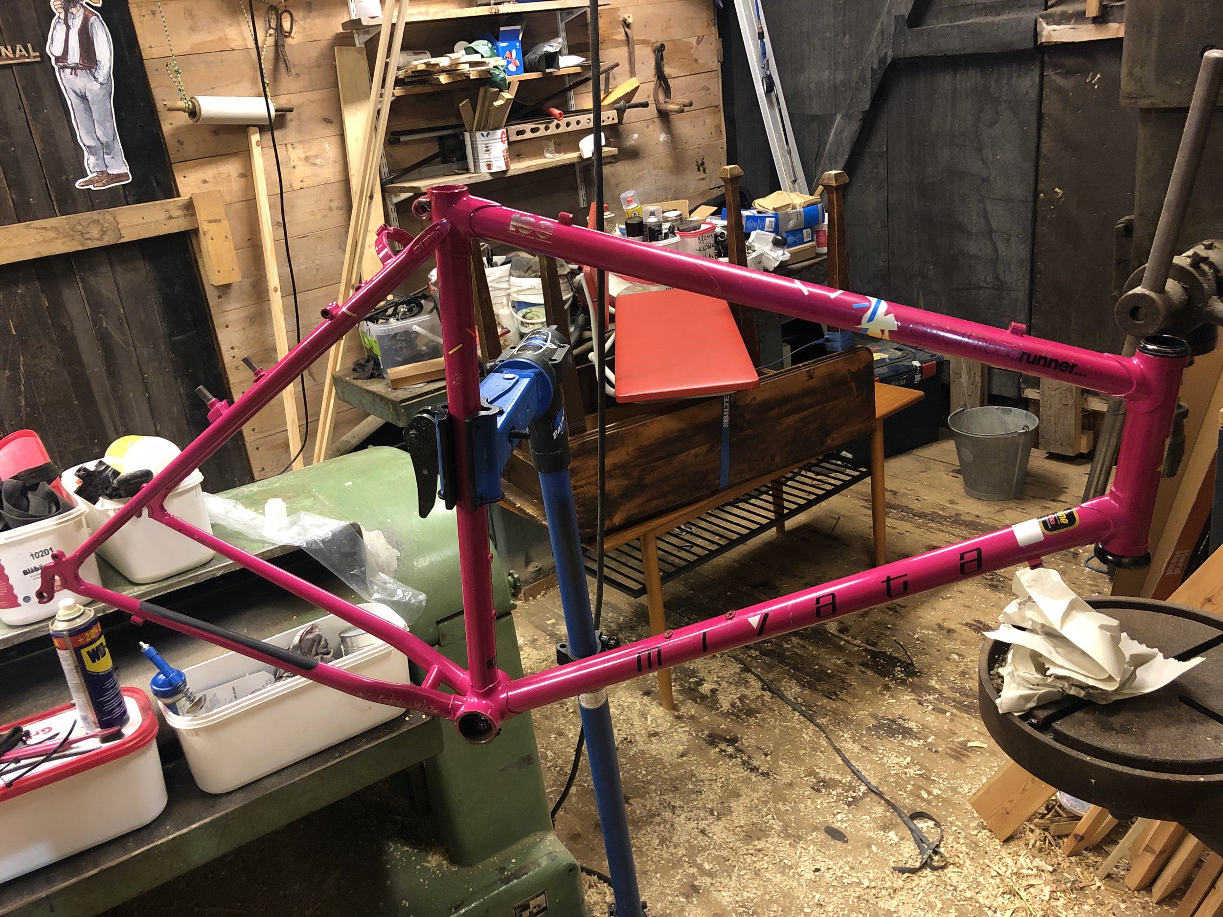

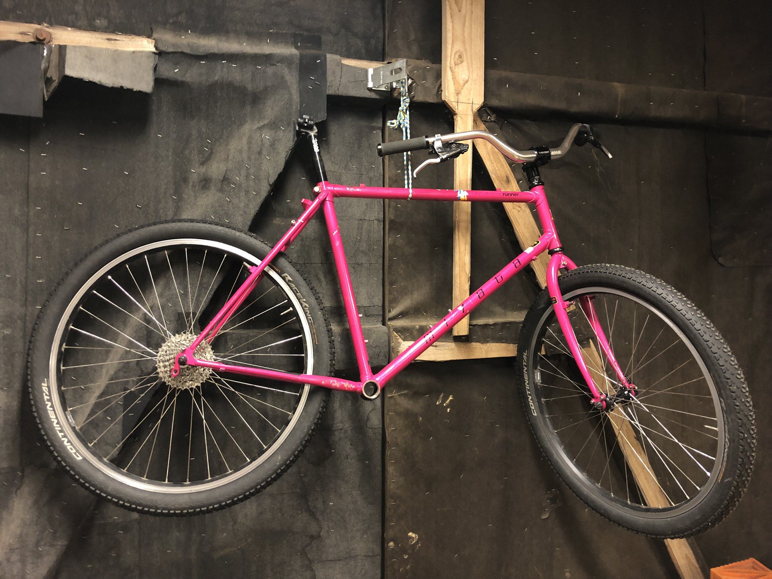

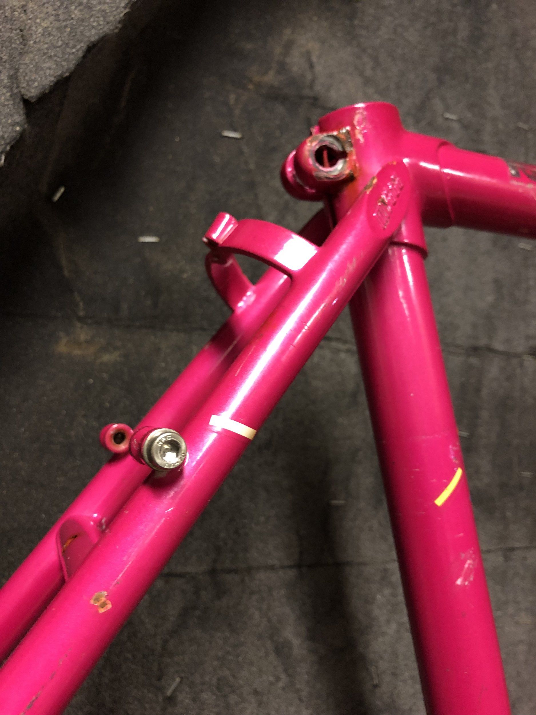

Ikväll smet jag ifrån förpliktelser och förhoppningar efter middagen och skulle bara rostskyddsbehandla Donna Cherry invändigt med bt:s linoljebaserade guck. Det gick inte alls som jag hade tänkt mig…
Till en början gick allt dock lugnt till. Här är ramen upphängd på avdroppning:
Medan ramen ändå satt i stället och överskottet av linolja sakta droppade ur alla (ramens) kroppsöppningar pillade jag ihop styrlagret med nya kulor. Och med det gjort så skulle jag bara. Och då går det som salig Rick Danko sa, ”you know, we'd start having fun. And you know what happens when you have too much fun”.

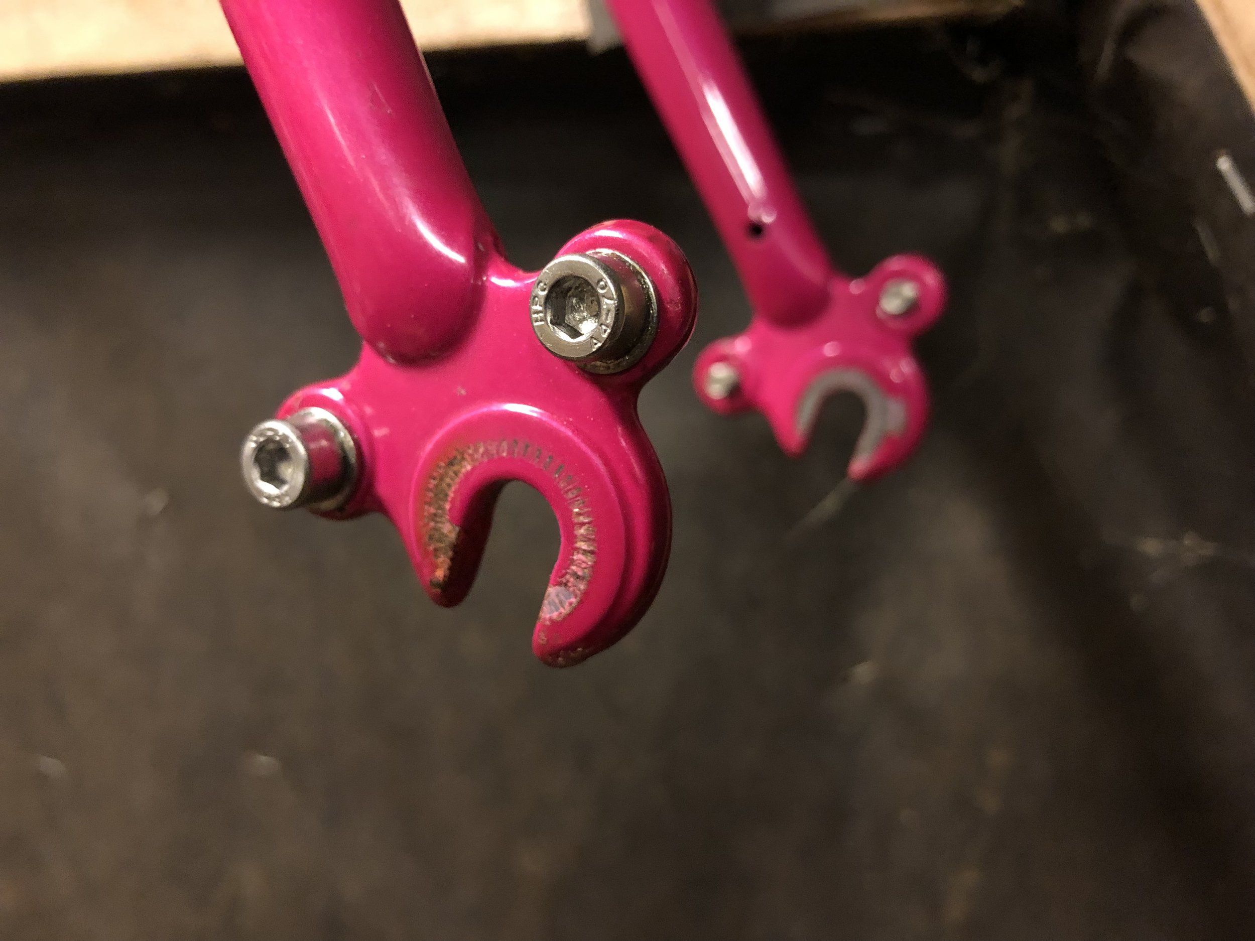

Gaffeln kom på plats, och till en början får original styrlager duga även om det knappast spann som en Bolinder Munktell utan mer som en länge pinad och måttligt bortskämd Alfa (nudge nudge @Kashmirsocialist).
Vid det här laget hade vi passerat Point of No Return, Donna, jag och grabbarna, så lika bra att ta inte bara en öl till utan även testa kokos för första gången, så 40 plus som vi är, skaffa varsin första tatuering - ett porträtt av Mark Knopfler över hela bröstet, en delfin på ankeln ihop med texten ”Freedom is not come easy, it have to fight for” eller varför inte äldsta dotterns fotavtryck och namn på halsen och upp bakom örat? - för att sedan vakna upp i Vigelandsparken två veckor senare med nedpissade manchesterbyxor, framtänderna utslagna och bara sex Albyl på fickan.
Hoppsan, jag for visst iväg. Dags att åka hem och be om ursäkt… Jo i alla fall. I verkstan ikväll fortskred förfallet genom det kanske mest tillfredsställande momentet i att ge en Miyata-stålis livet åter, nämligen att dra stålborsten genom vevlagerhylsan. Från detta…
…till detta:
Håll med om att det är en vacker förvandling?
Hög tid att gå och lägga sig. Jag ska bara skära rent gängorna. Vänta, hade jag inte nån handfull fin-M5:or kvar? Jo jäklar, dem sätter jag i innan jag bryter för kvällen.
Boom!
Boom!
Boom!
Boom!
(Undrar hur mycket jag har lov att vika ut och veckla in mig här innan moderatorerna stoppar matchen?)
Jag måste hänga upp ramen och se vartåt det lutar:
Hmm, jo men det tar sig.
Om jag klarar av att hia mig utan att montera vevlagret så är detta om någon en cykel värd att plana vevlagerhylsan:
Original sadelstolpe satt förvisso löst men den var illa sargad och fult repad. Men vänta, jag har ju den där stolpen från… ja, den tar vi!
…och vaffan, jag sliter av styret från Passrännar’n och lånar hjulen från Enpetaren, jag måste ju se hur allting känns:
Mnja, lite udda. Men det får vara värt ett försök.
Nu har ni varit jätteduktiga som har suttit tysta och lyssnat så länge utan att börja bråka. Nu är det bara två bilder kvar, sen går vi var och en hem till mig och sover. På saken.
Donna i huvudstupa sidoläge:
Donna by starlight:
Vi får se om, när och hur framtiden ter sig. Sov gott!
