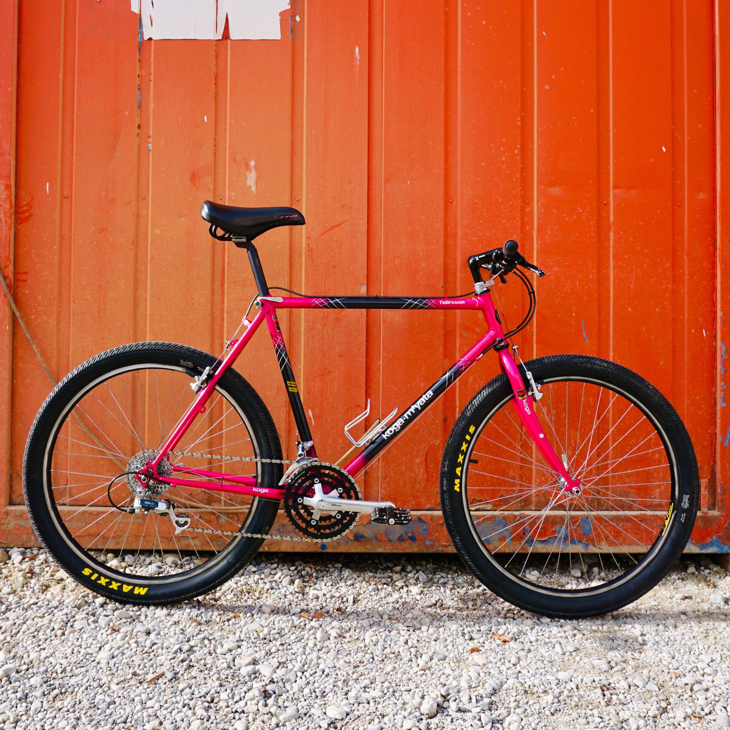

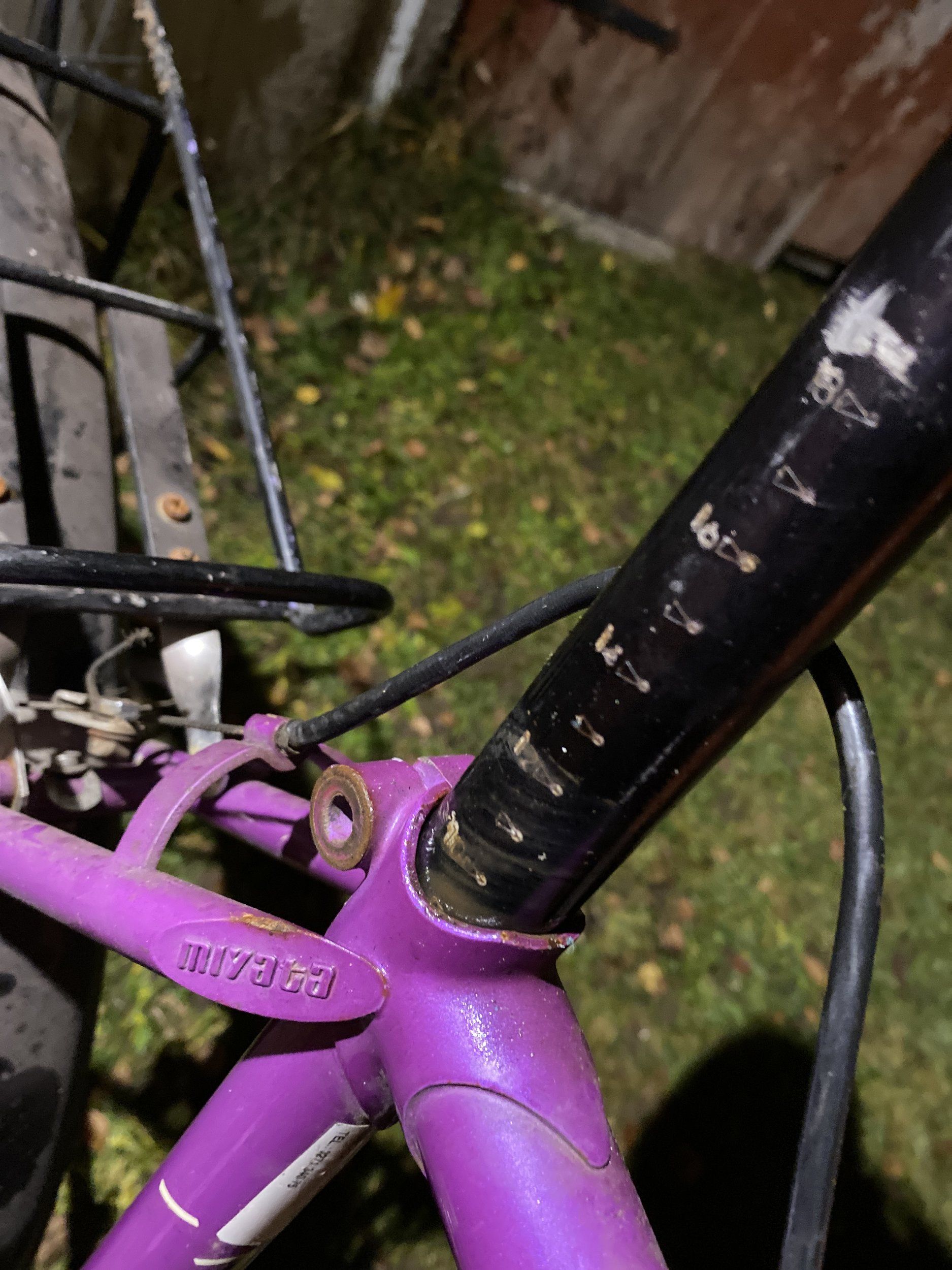

Helgen har inneburit smått men ack så viktigt pill och plock med Donna resp. Trippelkryssar’n. Om allt går enligt plan så kommer jag nämligen inom kort få besök av vanligtvis cykelburen ungdom, som nu dock anländer per automobil och därför kommer att låna cykel ur Stall LWB. Inför denna tilldragelse har Donna dels fått de fula M6:orna till cantibromsarna utbytta mot snygg-M6:or. Hörde jag någon säga välkalibrerad, antydande att vi (pluralis Miyatis) lägger vårt krut där det verkligen gör nytta?
Vidare har Donna fått låna finsadel från en av de andra cyklarna, en sadel med ”väsk-loops” för att vi ska kunna hänga på oss varsin sadelväska med förnödenheter till våra färder och irrfärder.

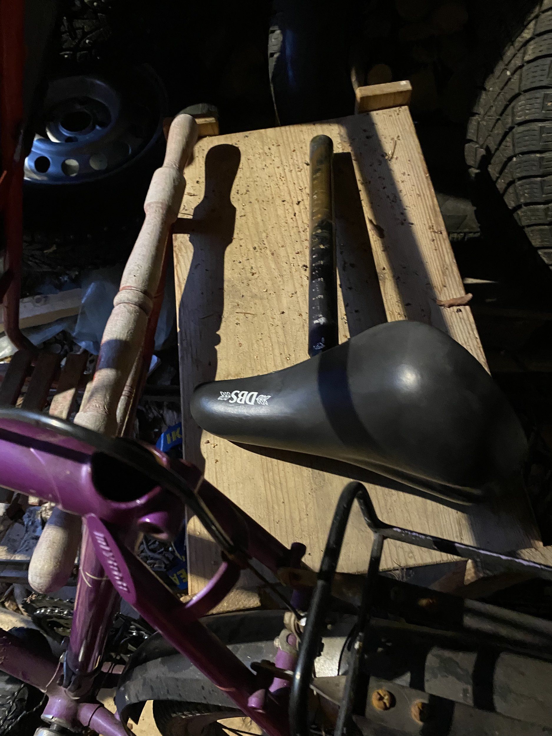

Ikväll gjorde jag även slag i saken och färgrensade Trippelkryssar’ns svartlackerade men lätt skavda alu-skärmar. Hittills visar nämligen väderprognosen regn den ena av våra två cykeldagar, varför jag tänker mig skärmförsedd tusing och 3X ena dagen och skärmlösa fetdäckare den andra. Resultatet då? Döm själva:
Jag är själv mycket nöjd. Eftersom skärmarna redan har suttit på cykeln så var det en barnlek att montera dem jämfört med ”råa” GB-skärmar, och färgen släppte utan mycket motstånd alls. Skillnaden mellan skärmlöst och skärmat känns som en kostymklädd men västlös Charlie Watts som äntligen har fått på sig västen. Den ska bara sitta där. Han svänger även utan, men det blir inte riktigt bra förrän den kommer dit. Ja, där har ni den ovedersägliga kopplingen mellan Miyata och salig Charlie Watts.

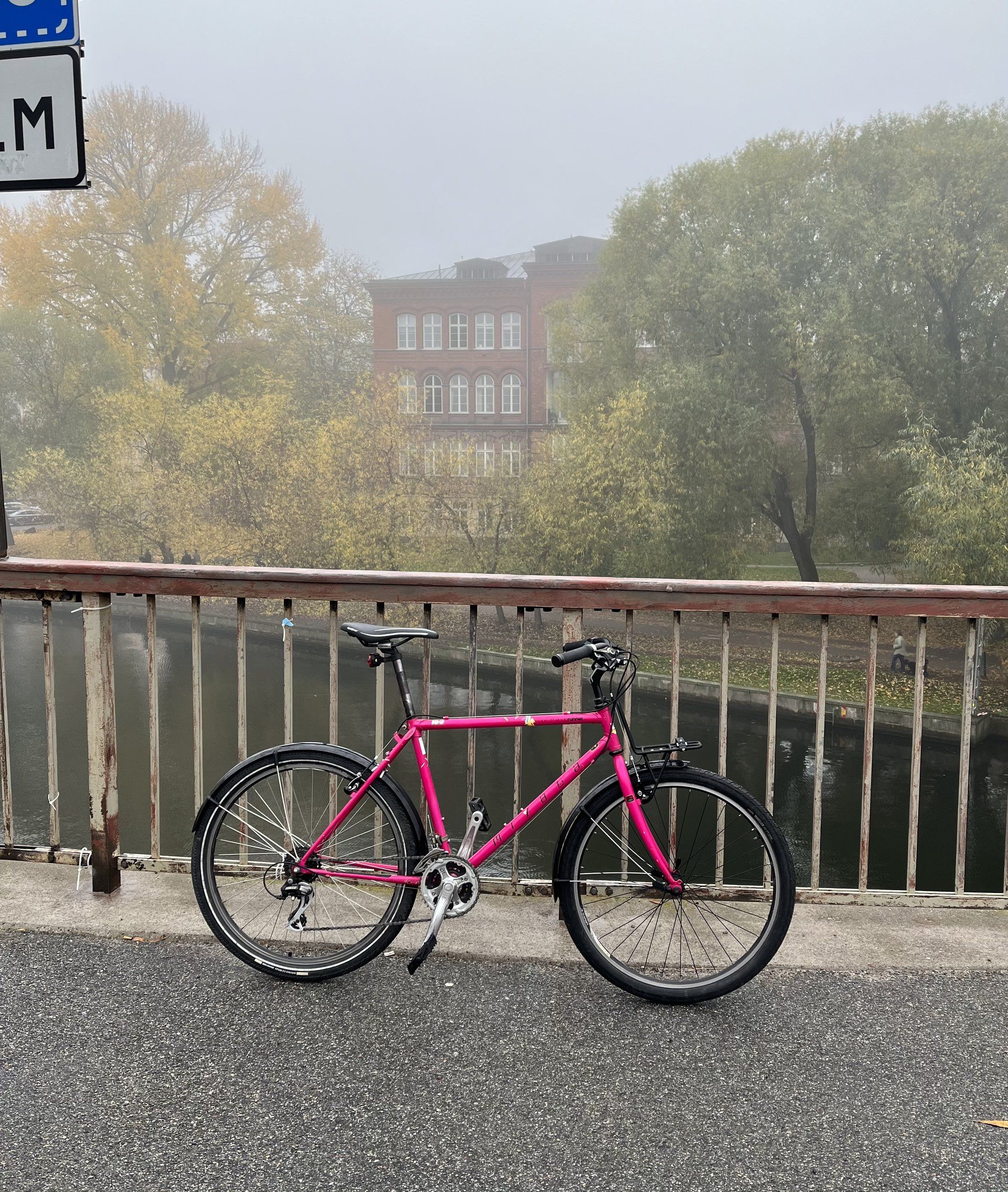

Glad måndag Miyata-tråden!

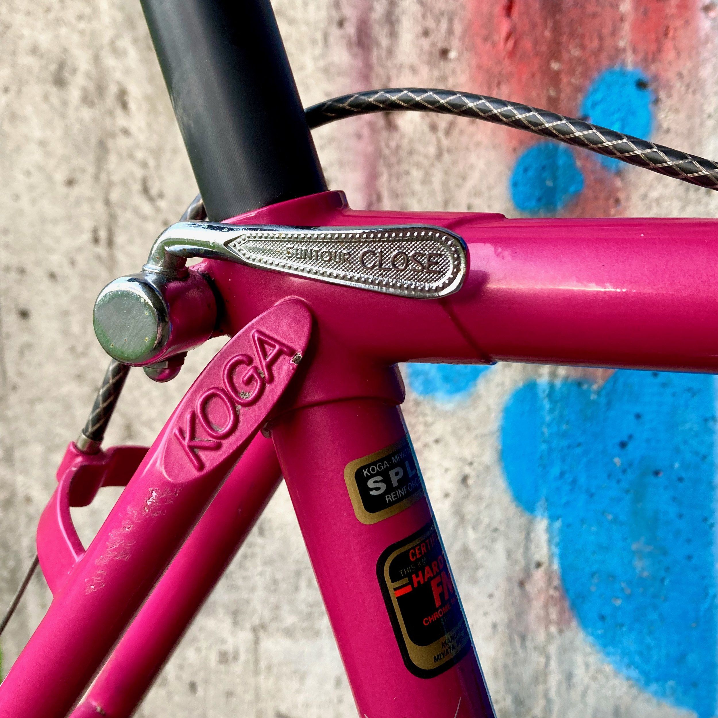

Fick "klart" min on/off sent igårkväll, eller som den heter nu, Pink Lady. Min fru har en tendens att döpa alla cyklar på ett sådant vis att det blir psykiskt påfrestande att sälja de sen ...
Finns inget som får mig att ifrågasätta mina livsval så mycket som när stänkskärmar ska på! Möjligtvis värre att kränga ett vinterdäck på ett räserhjul, men det tänker jag inte ägna mig åt i år ?
Fick hjälp med smådelar som justerskruv från glada cykelhandlare runtom i stan, sen blev det lite metallslöjd när racket skulle på med, det var banne mig inte canti-kompatibelt någonstans som det stod i beskrivningen ... Nu ska ska det bara på med en korg (Tror det blir den från granit någon postade häromdagen, eller HM Home, de har en liknande!) och lite fortsatt växelskruvande.

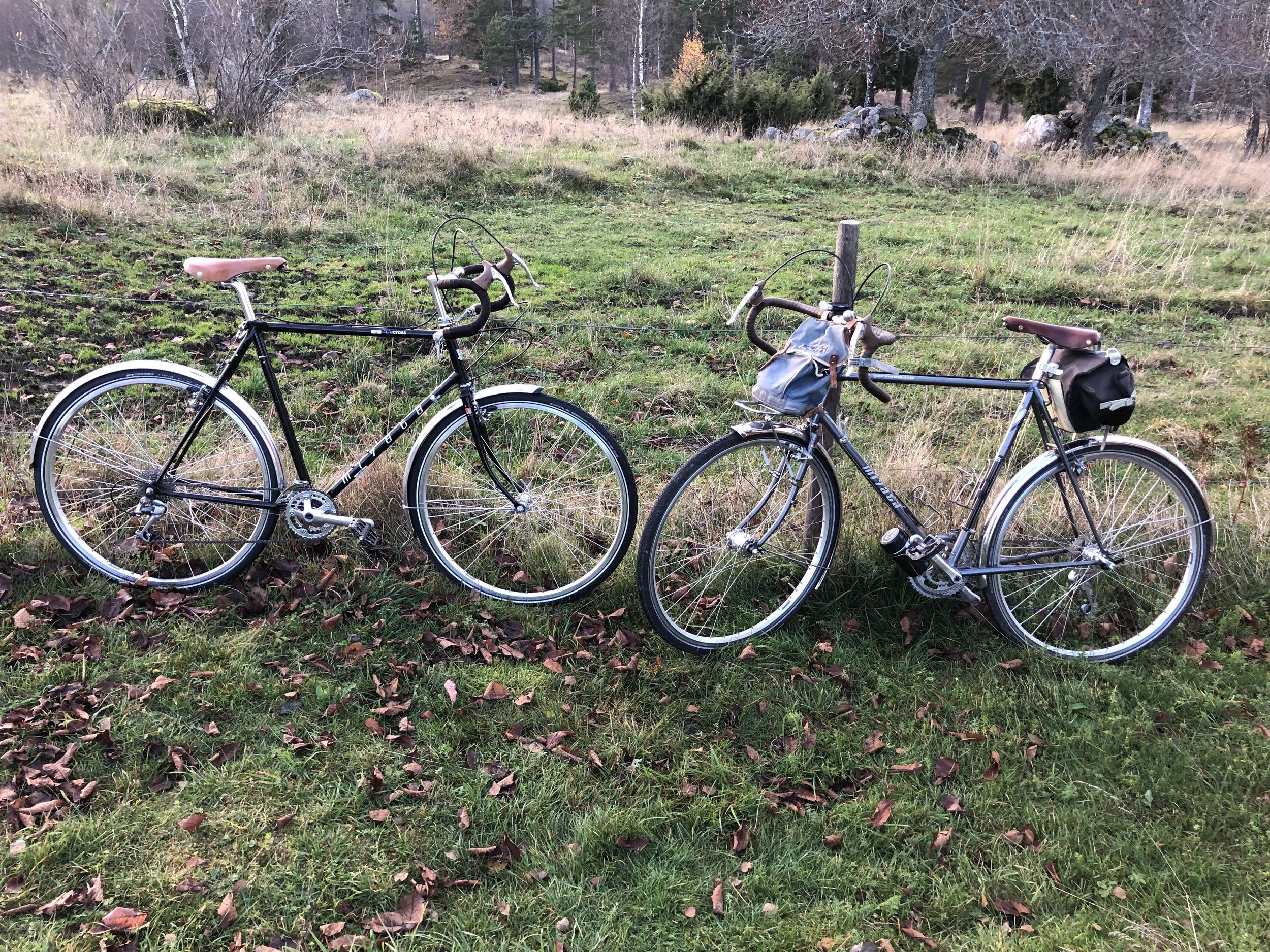

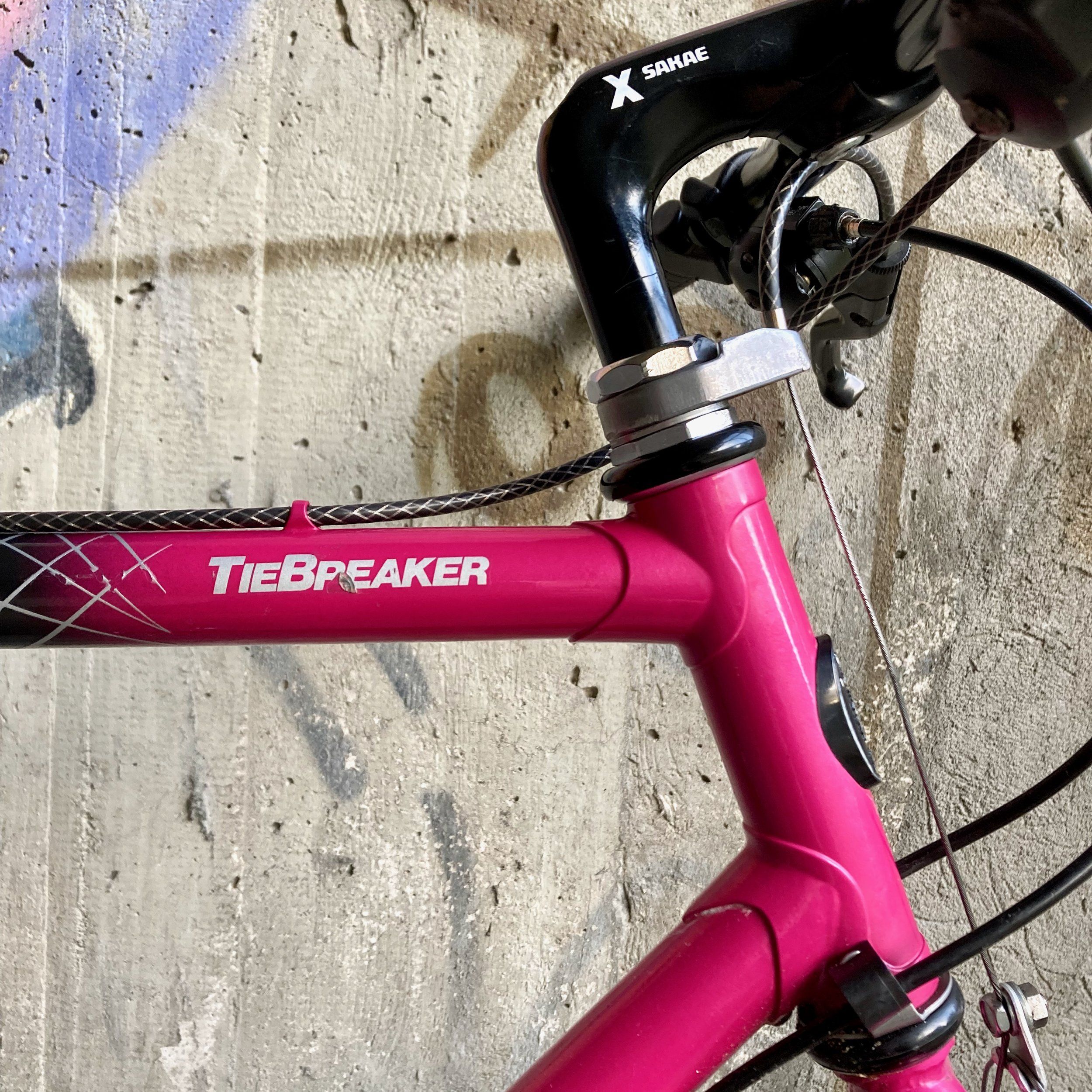

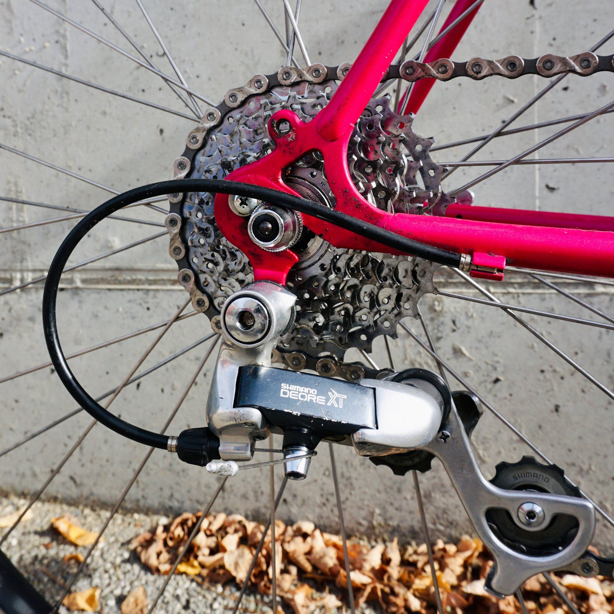

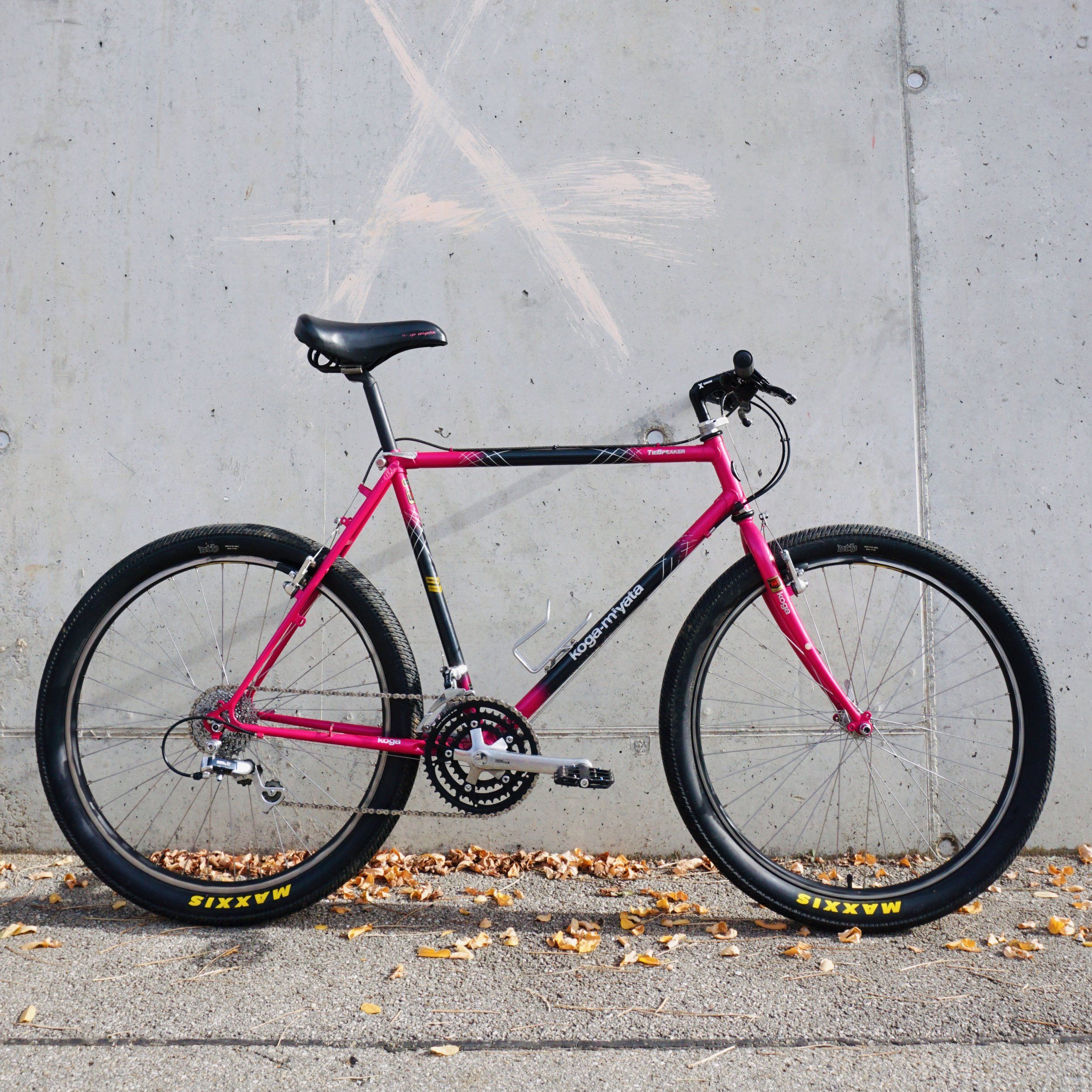

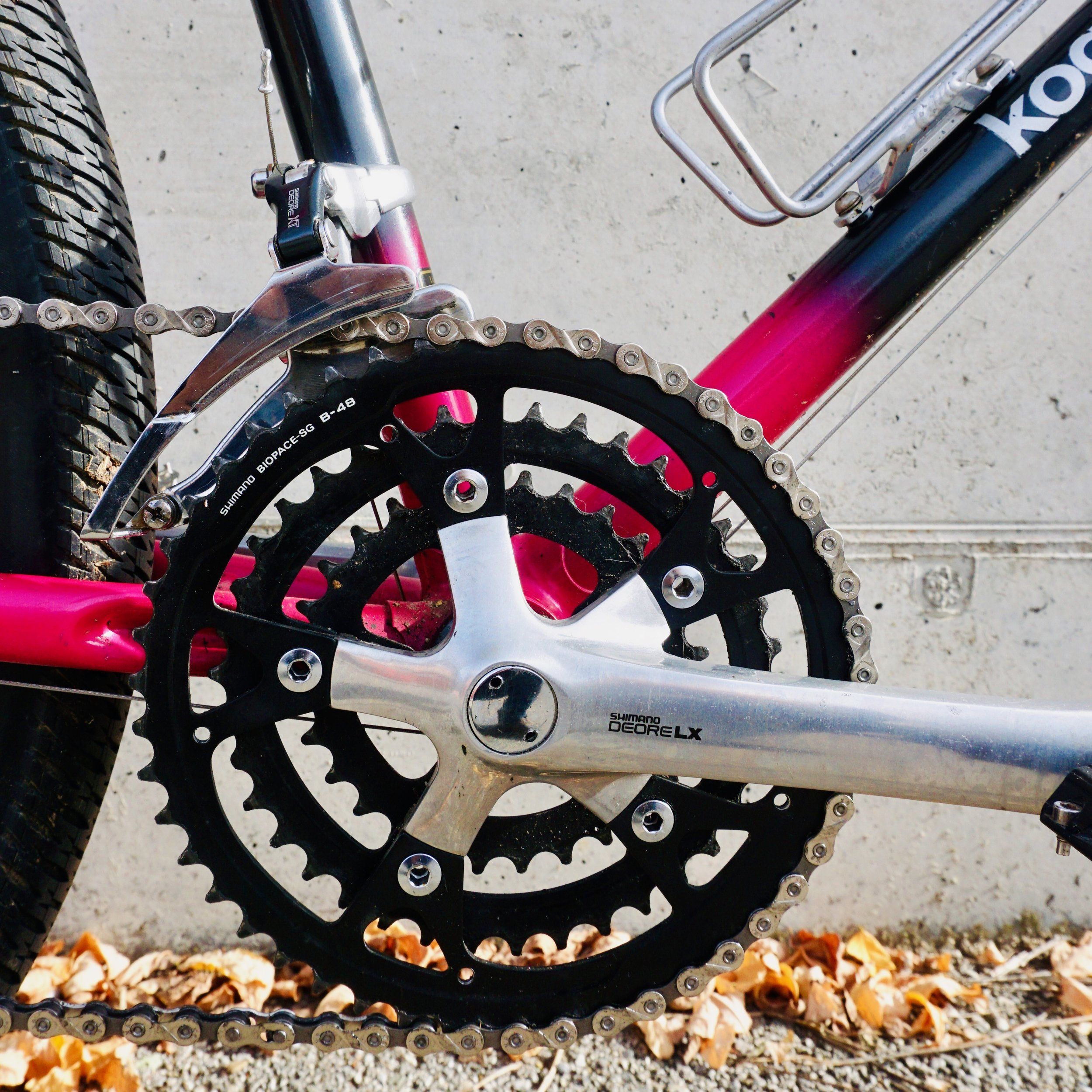

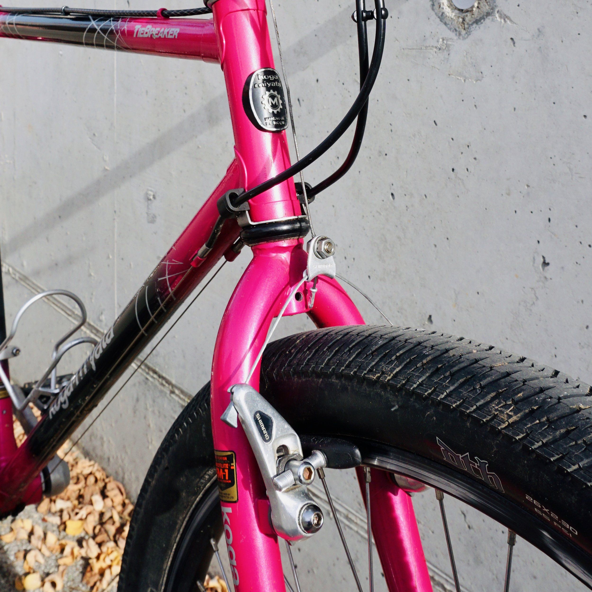

Jag blev klar med TieBreaker'n i helgen: satte dit XT M735 bak- och framväxel, och sedan en ny kedja (8-spd) som gjorde mest skillnad, svarta klingor med silvrig kedja är grejen. Bromsväxelhandtagen (DX) fick vara kvar eftersom de hade en snygg patina och XT-paret jag har är rätt solblekta med en mer marinblå nyans. Sen hittade jag en snutt bromshölje som räckte precis och dessutom passade perfekt till ramens grafik, passade även på att korta ner straddlewiren för att optimera bromsverkan. Sidostödet rykte också, det ska på dadbiken.
    741.1 KB · Besök: 60
    901.2 KB · Besök: 69
    909.1 KB · Besök: 66
    1 MB · Besök: 62

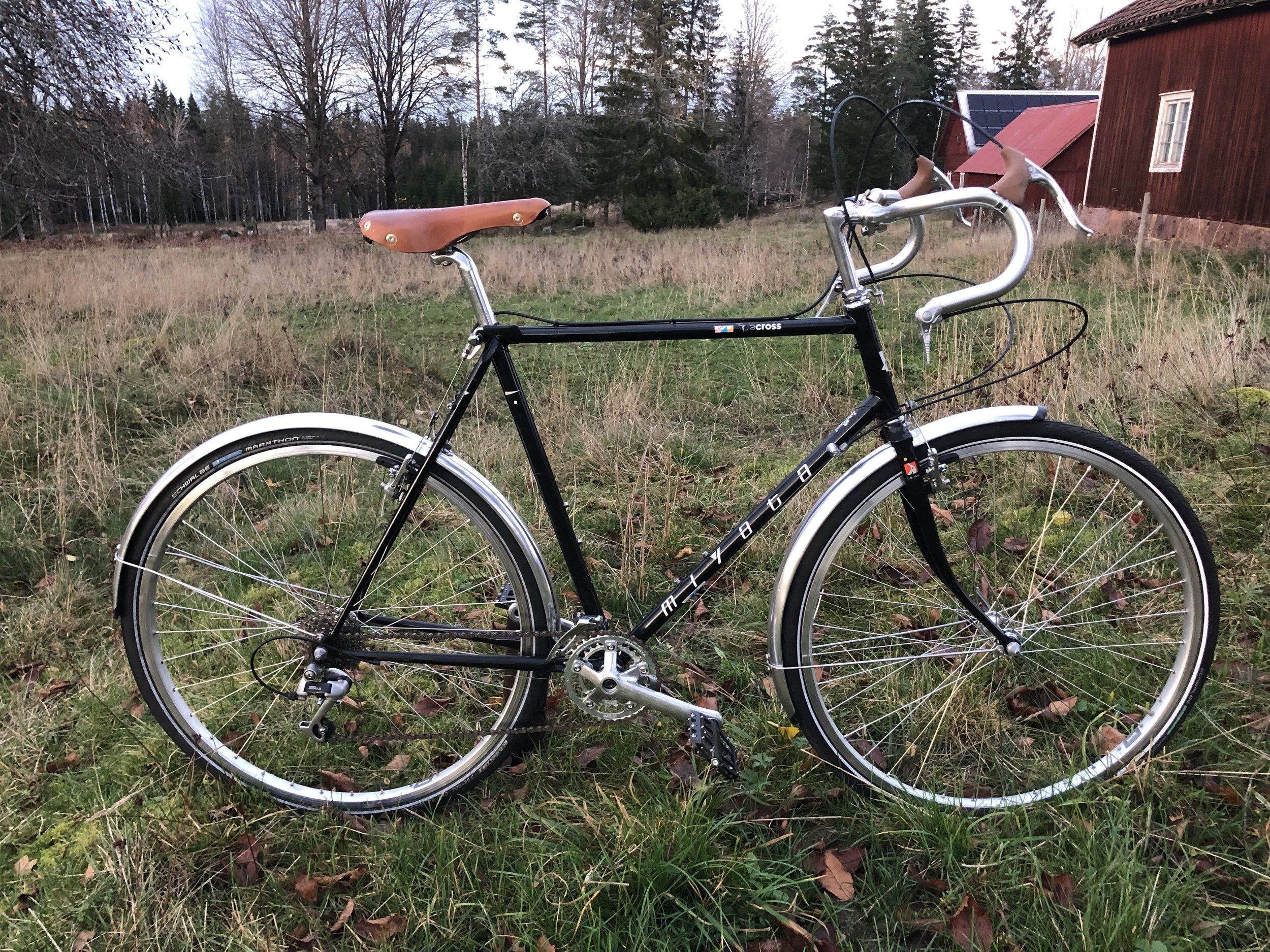

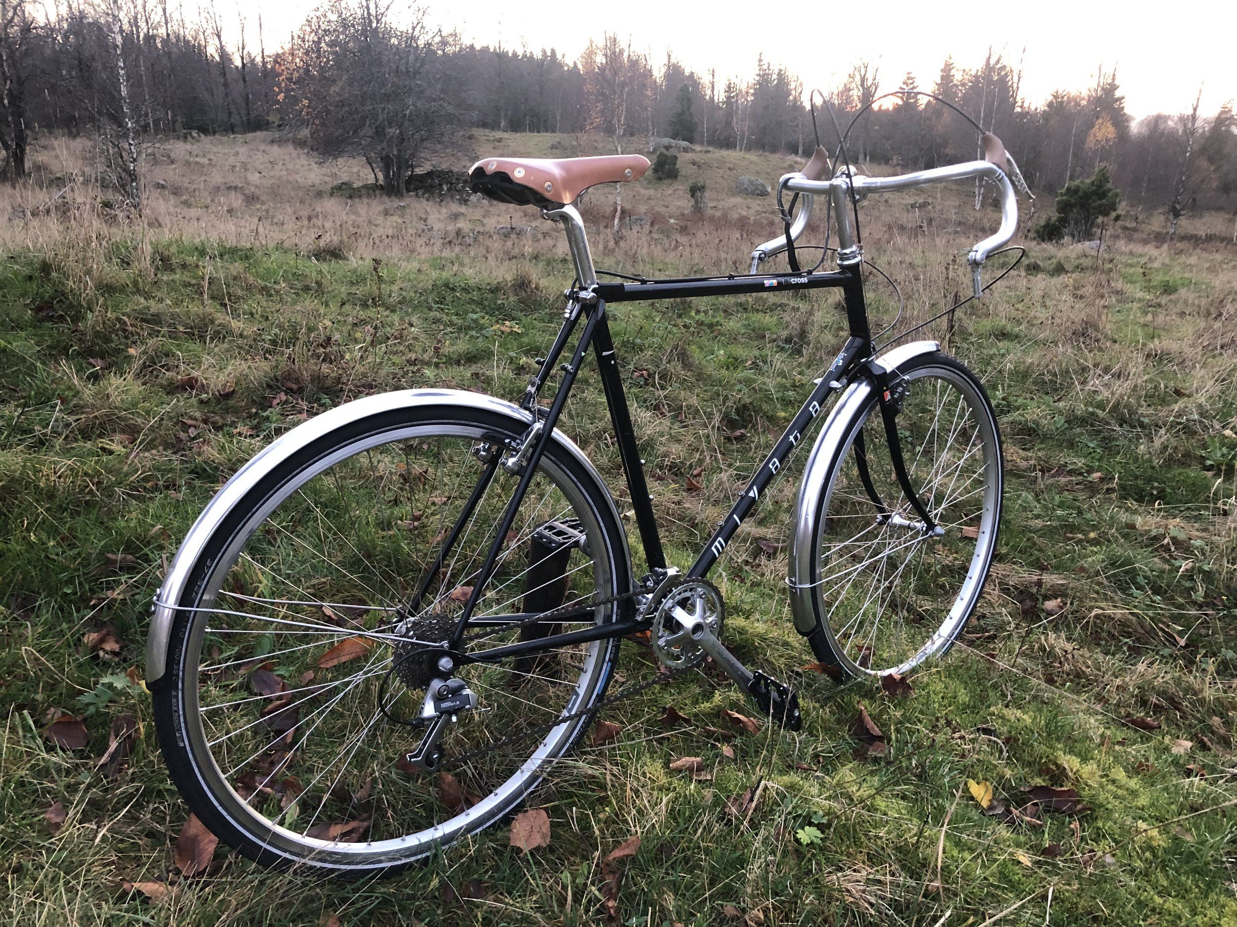

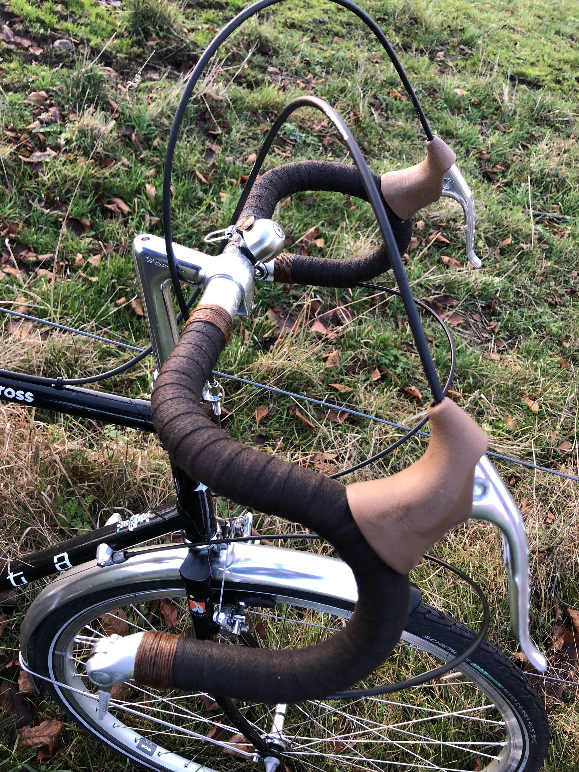

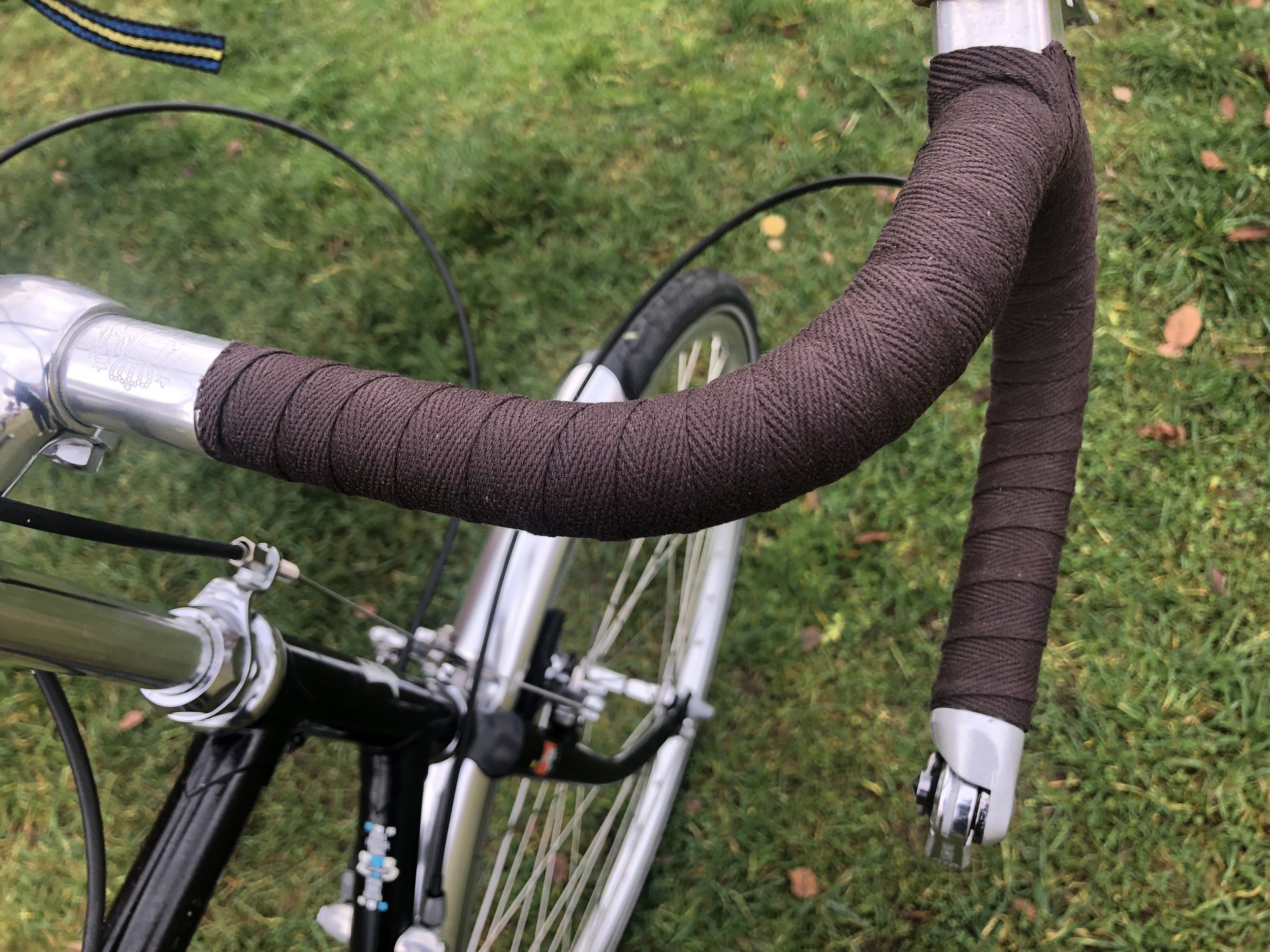

Tålamodet att vänta med styrlinda tills Trippelkryssar’n hade fått några mil och några timmar dök visst aldrig upp. Därför rev jag fram mina två nedsaltade rullar Newbaum och skred till verket.
Första halvan avklarad:
En nyhet jämfört med tidigare wrap jobs var styrändsreglagen. Därför fick jag inte till den vanliga snygga och enkla början på lindningen utan fick göra ”twine” i båda ändar. Men skit samma, det blev hyfsat. Och lite schellack på det så sugar coatar man the good jesus ur the hela faderullan och så är alla happy:
Sådär, då finns det skjutsar till både mig och brorsan till helgen. De här båda spjuten ska vi nog klara oss på varesig det blir en enmilarunda eller tom. en tolvkilometare:
Synd på däcken, annars fantastisk! ?
Den där vajerhängaren som sitter på styrstammen ser styv och bra ut - vad är det för något?

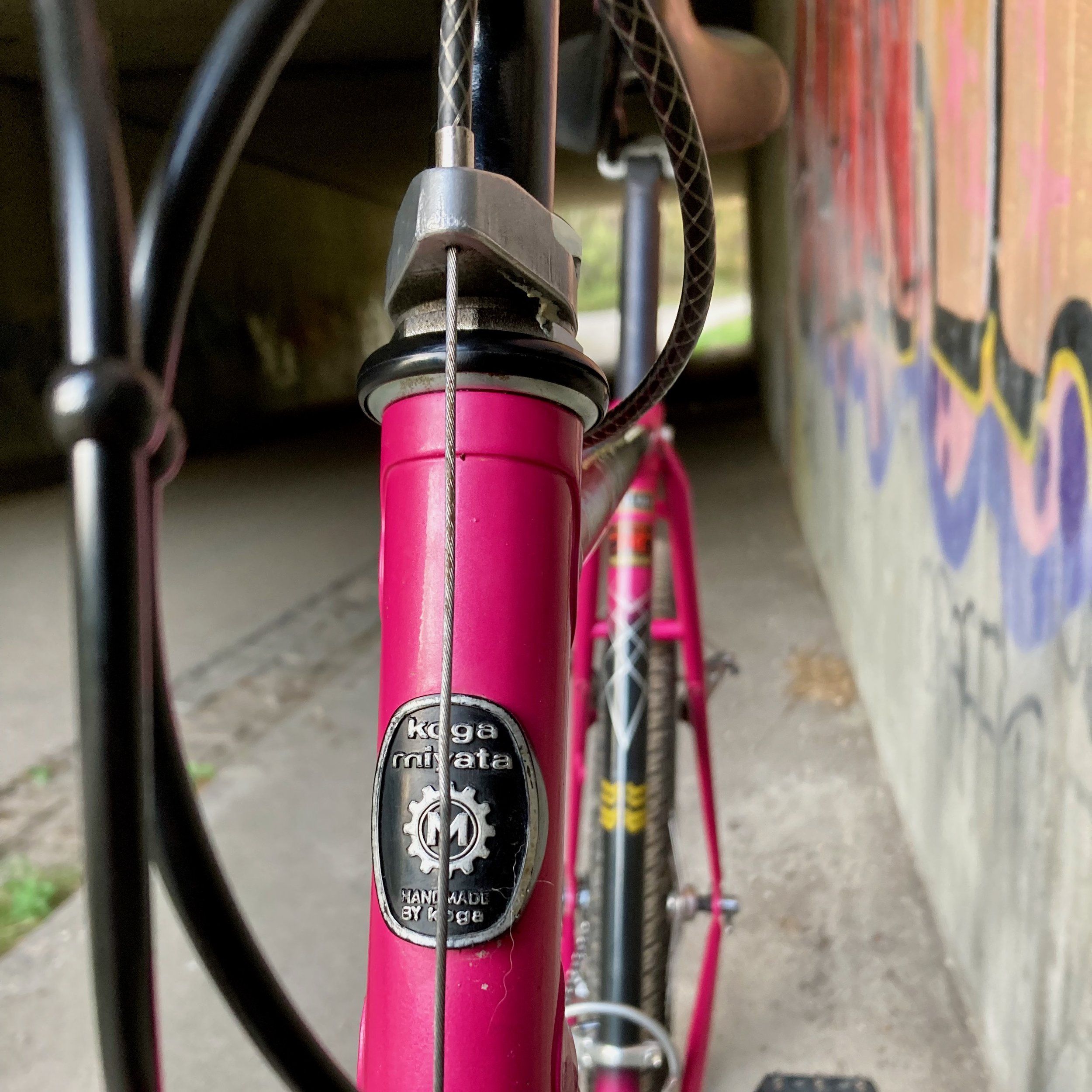

Frågan har säkert avverkats förut, men vad är det för för höljen?
T
Visa din Miyata!
T
Ser rätt ut att vara rätt snarlik Jagwires CGX-SL i silver/kolfiber?
