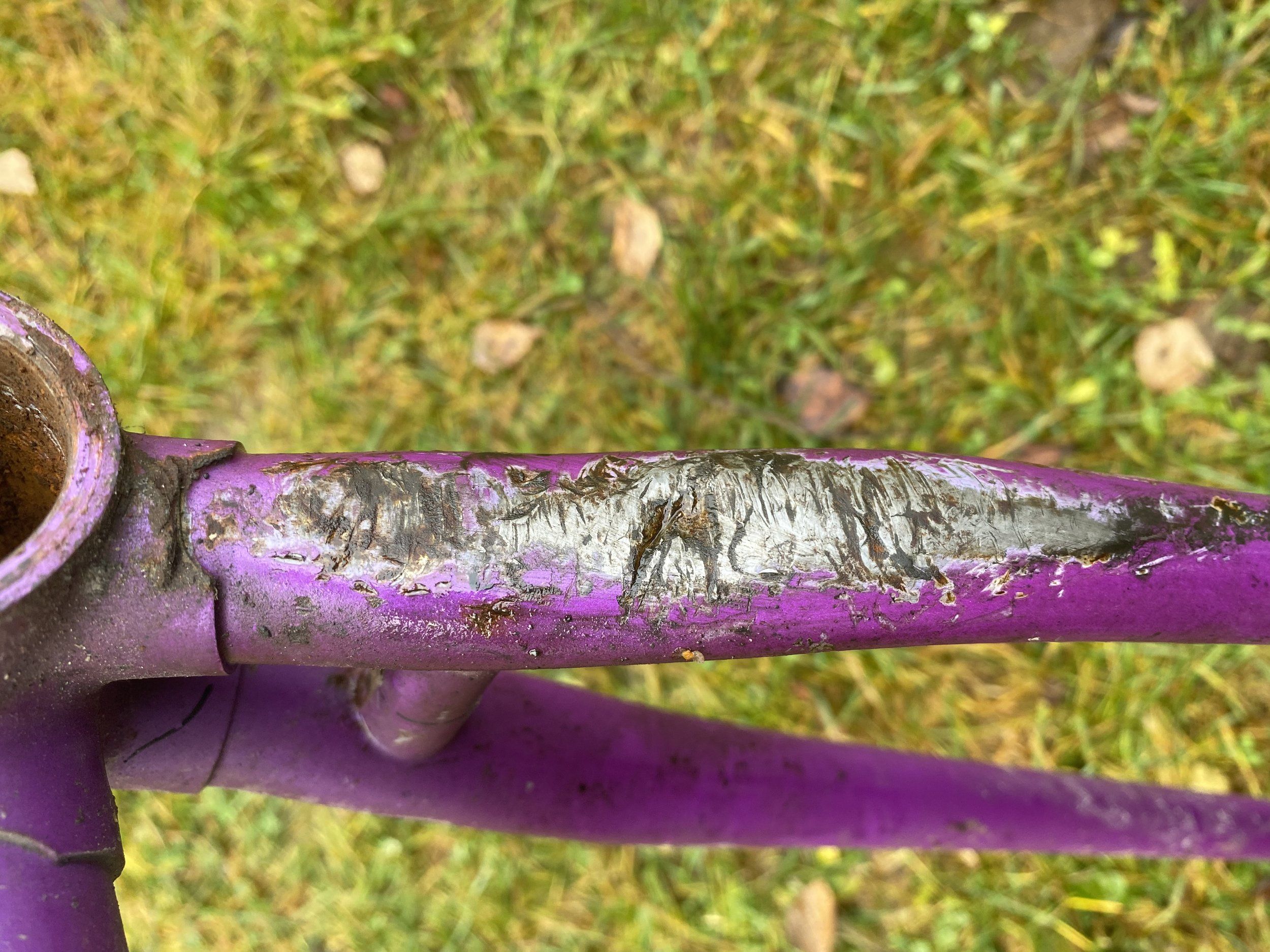

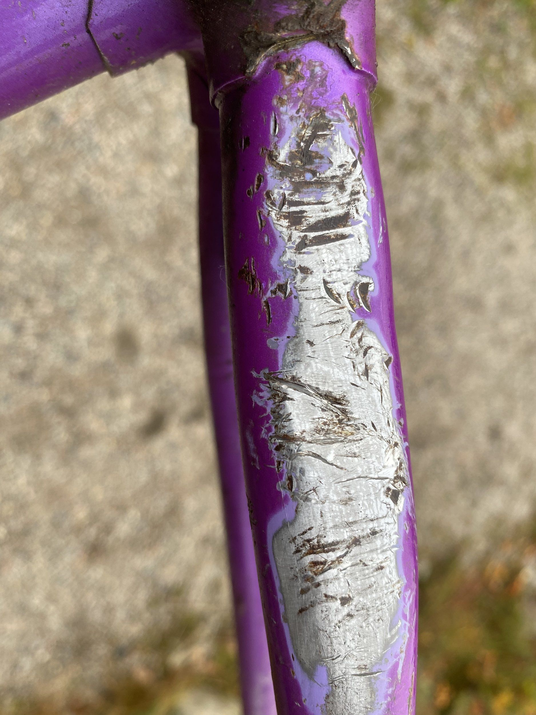

Hmm, är det bara att kassera ramen?
Wow, vissa av de här gamla kämparna har verkligen fått jobba…
Hur ser det ut om du får bort all smuts och olja, är det en spricka eller ett ordentligt jack?
Om det ”bara” är ett jack så hade jag nog byggt ihop cykeln och hoppats på det bästa samt hållit ett öga på staget för att se om det ger sig ytterligare. Förmodligen kommer cykeln att hålla i evigheter, och även om det spricker så killgissar jag att det inte sker med musik utan långsamt och ”upptäckbart”.
Och om den kroknar så går det ju alltid att transplantera komponenterna till något nytt projekt.
Det är ett jack.

Denna bilden ser inte alls lika farlig ut. Tyckte mig kunna skönja ett djupare jack på förra bilden.
Kanske är ett sånt där fall som faller inom "lättare att bry sig om andra"-paradoxen.
Personligen hade jag snyggat till det och kört på. Åt en vän hade jag granskat 4 ggr om och hellre avrundat nedåt än uppåt.
Men som aben frågade; hur är skicket på insidan?
Det han sa.

Ja, chainsuck delux x 10 i så fall! Det måste ju dessutom tagit med sig bakväxel och en massa annat också, annars går det ju liksom inte. Imponerande, åtminstone!
Jag hade förmodligen slängt ramen. Synd!☹️
Ja det känns som mycket gått förbi där, typ vinkelslip!
Men kassera ramen? Har du hört talas om kemisk metall och nagellack? Det som inte syns, det finns inte!

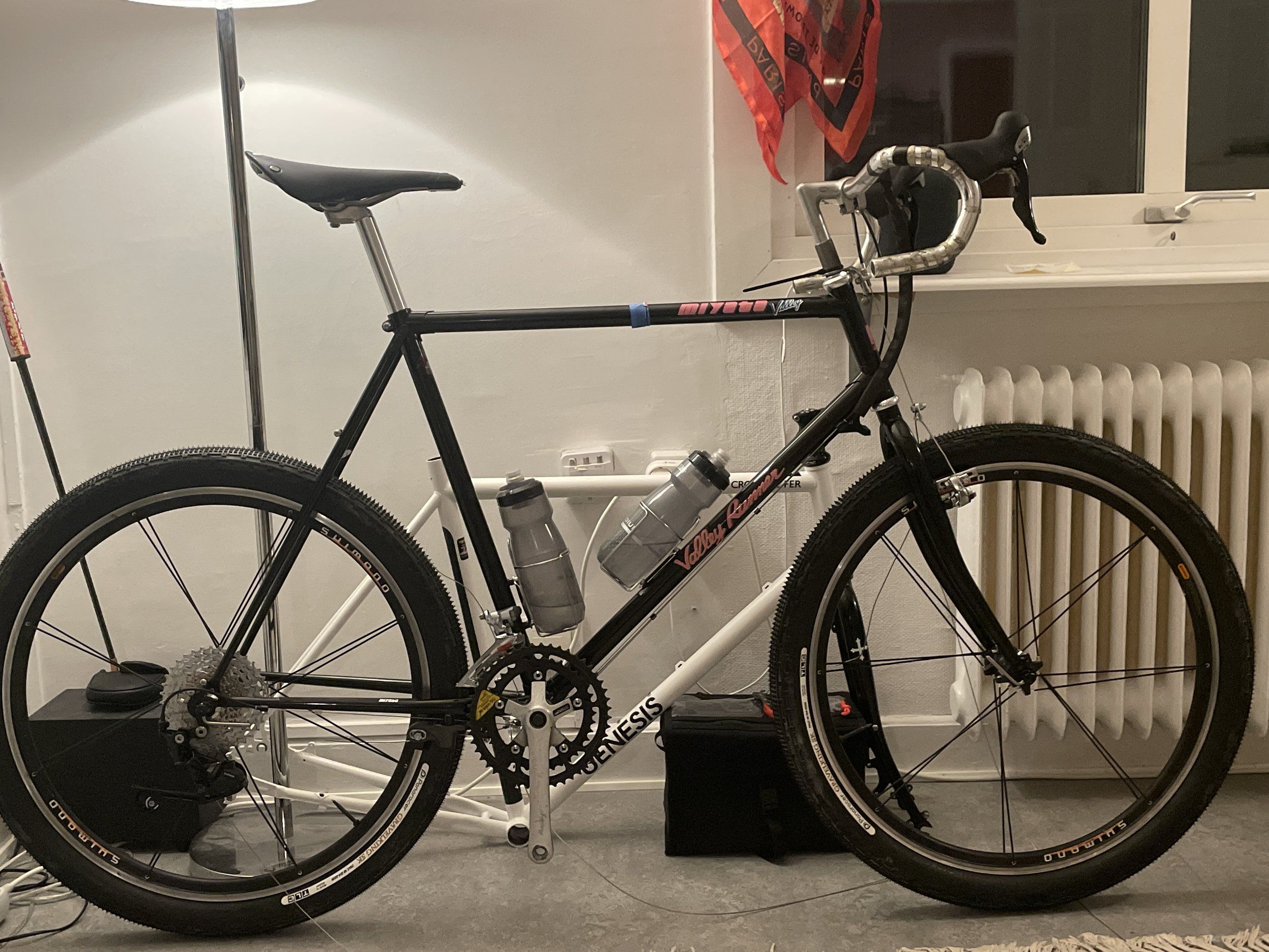

Liten bygguppdatering!
Storleksmässigt verkar jag sitta som mina nya jeans, som en schmäck! Är nöjd med att @n3wton tog 20.5” ramen!
Jag fick idag hem gaffeln jag beställde från Decathlon(?), slängde ivrigt på den för att se!
Gaffel har sedan köp varit borttappad av decathlon, hittad, borttappad av postnord, hittad, levererad och numera lite sne, det beror nog på produktionen och inte leveransen.. Även är röret mellan crown race och benen märkligt långt, längtar tills @LWB donationer anländer!

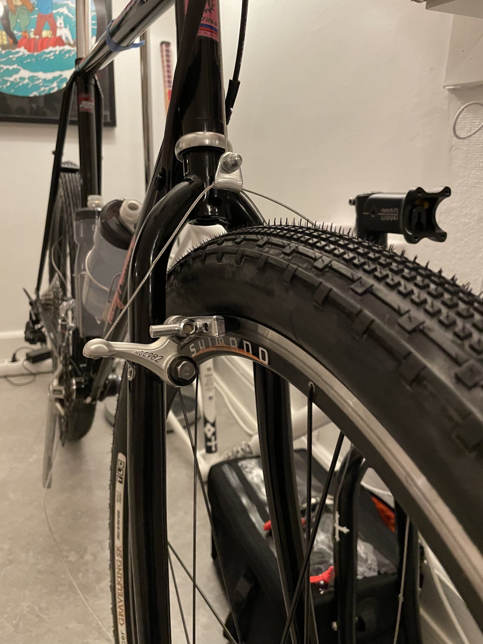

U-Bromsen bak verkar göra jobbet good nuff, frambromsen är typ 20% justerad så ingen kommentar där. Snygga bromsar och saknar en bricka, vet inte alls hur jag hittar en sån..

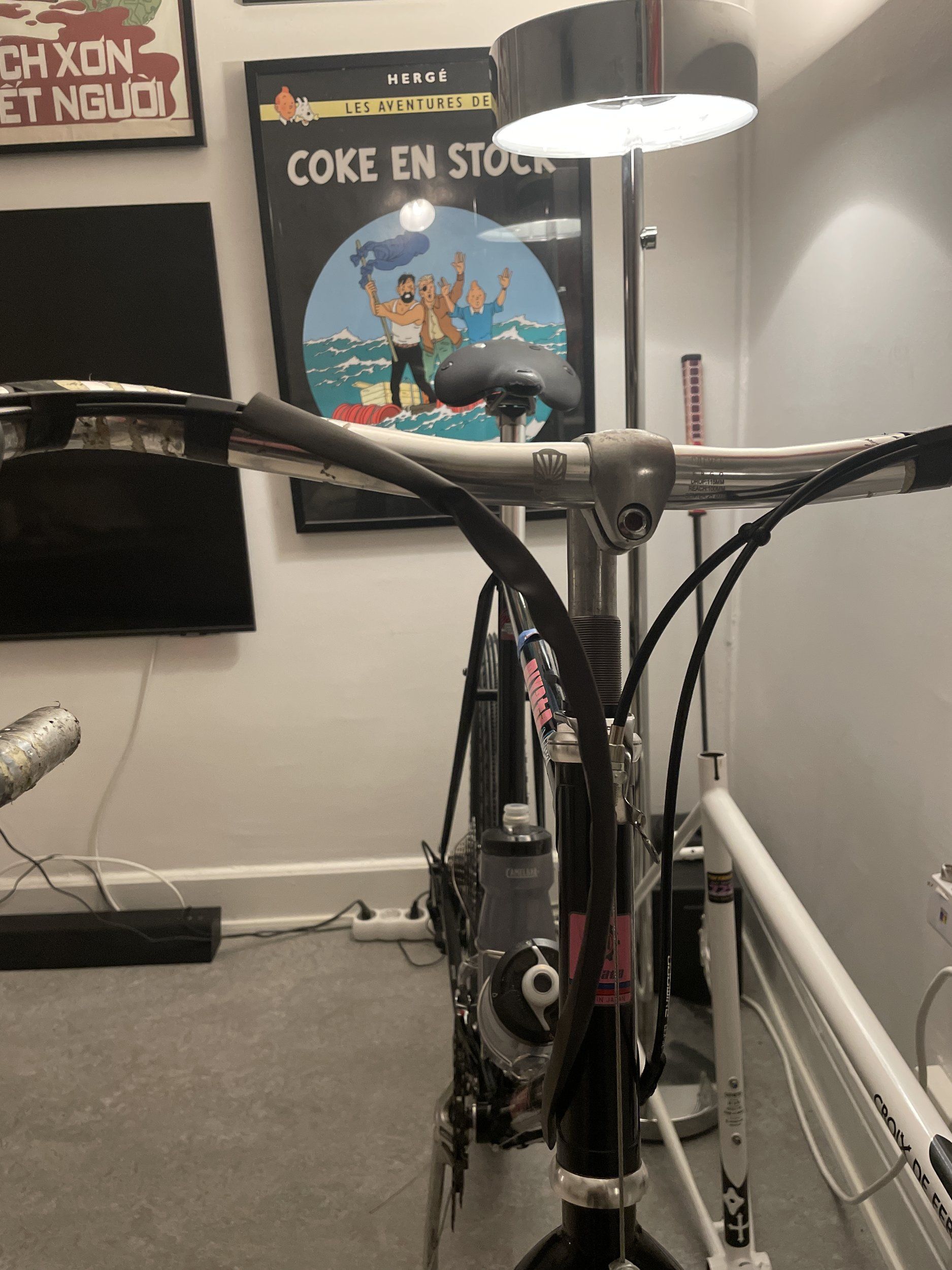

Vad tycker ni, krympslang eller ej runt bakbroms och bakväxelvajer? Inte krympt ännu så valet är fortfarande fritt!

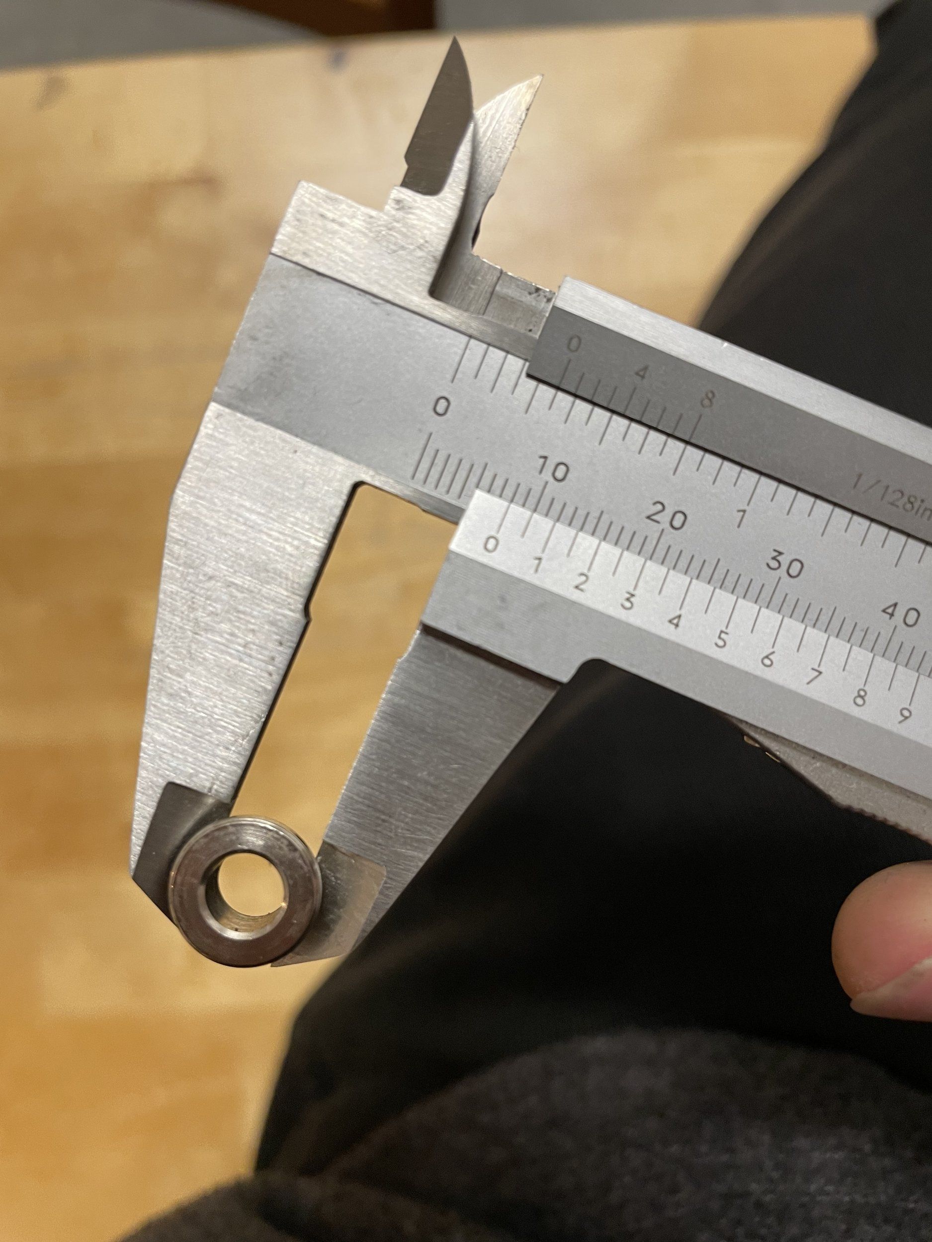

Hur menar du krympslang? Och vad är det för jävla brickjävel? Funktion? En sådan borde man ju kunna hitta.
Mvh.
Edit: Nu fattar jag krympslangen. Skit i den tycker jag, dubbla vajrar är metal.

Hahah ja visst är det lite metal, Genesis ramen bakom i bild kommer köra di2. Där kan det vara extra ”fint” för ögat!
Brickjäveln fyller faktiskt en funktion, hålet där skruven går igenom är rätt stort och man justerar höjd/sidled på hela bromsen med en ratt runt hålet som ”låses” av den brickan..
Som du ser på bild är det den bredare svarta ”ratten”, den mindre är bara en platsbricka för temporärt montage!

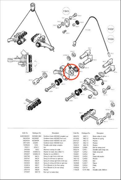

Är det den brickjäveln eller en annan? Jag satte ju ihop mina 983:or för ett par dar sen och de hade andra brickjävlar men inte din specialare.
Edith: hittade en bättre bild (see PDF), det är den främre 982.9 brickan, eller hur?
Nej den brickjäveln har jag, det är den andra inringade brickjäveln jag menar!
Förövrigt, exklusivt för Miyata applicering har jag ett set av 983 utan 1st inre brickjävel och 2st yttre brickjävel för skänkes!
Aha, det är ett likadant fanskap till ”ratt” (med ett icke-centrerat hål och räfflade sidor va?) som sitter på min u-broms på Blackie. Det kan nog vara ett helvete till brickjävel att hitta.
