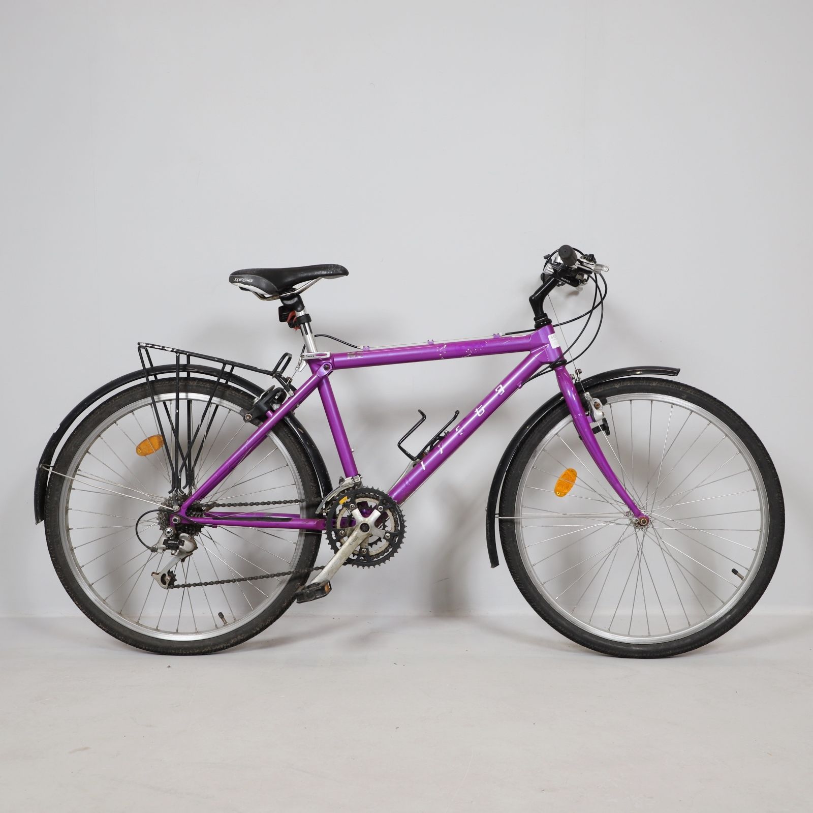

För en mindre cyklist: ”Ungdomscykel 25" 21 växlar”. Finns i Kristianstad.
https://sikoauktioner.se/auktion/652111

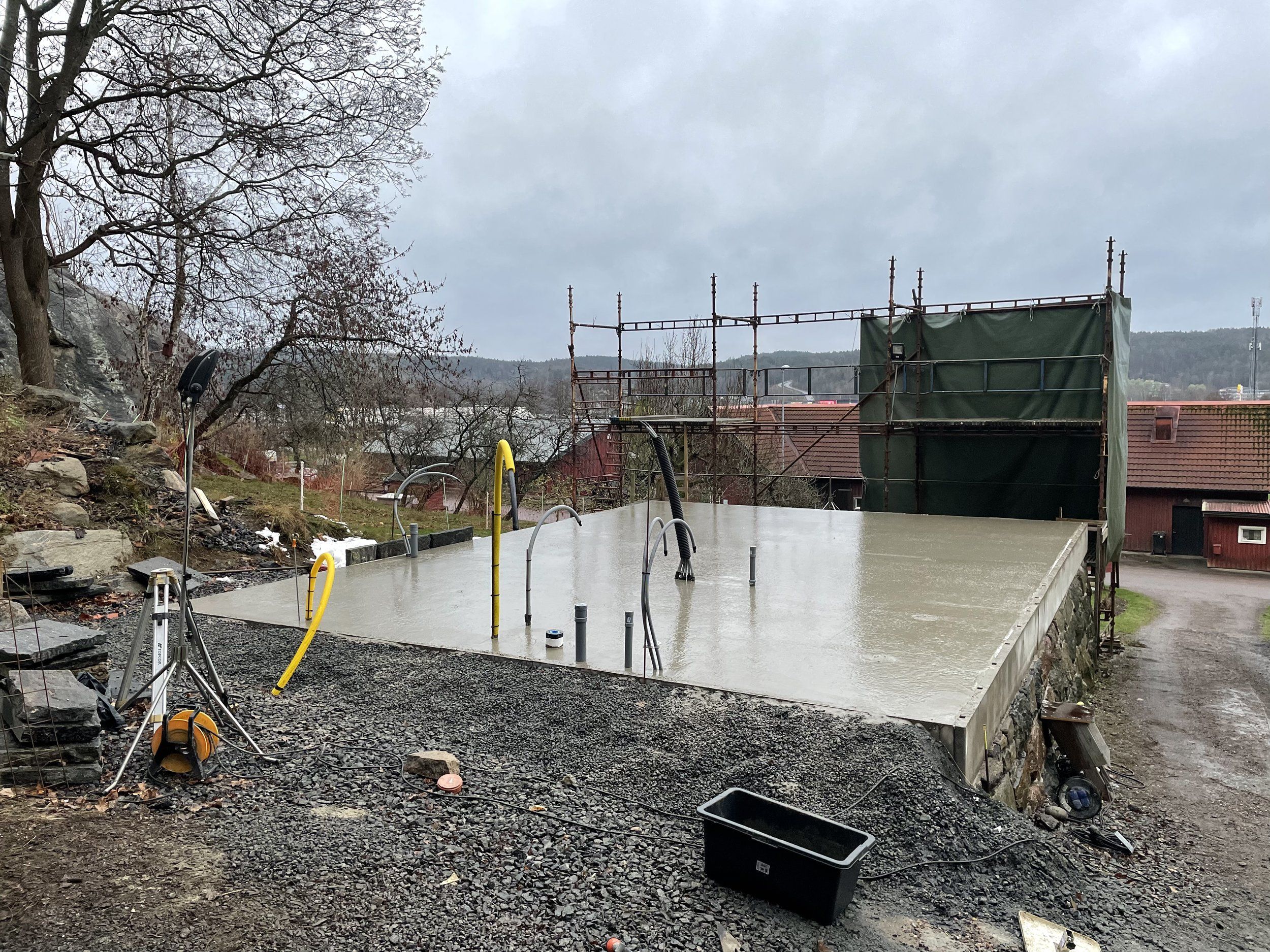

Denna byggnaden blir än mer special än entumsgaffel ska sägas..
I mina ganska okunniga ögon så ser grunden ganska färdig ut?
Den där grunden vill man ju se mer av!

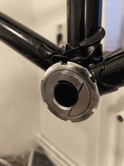

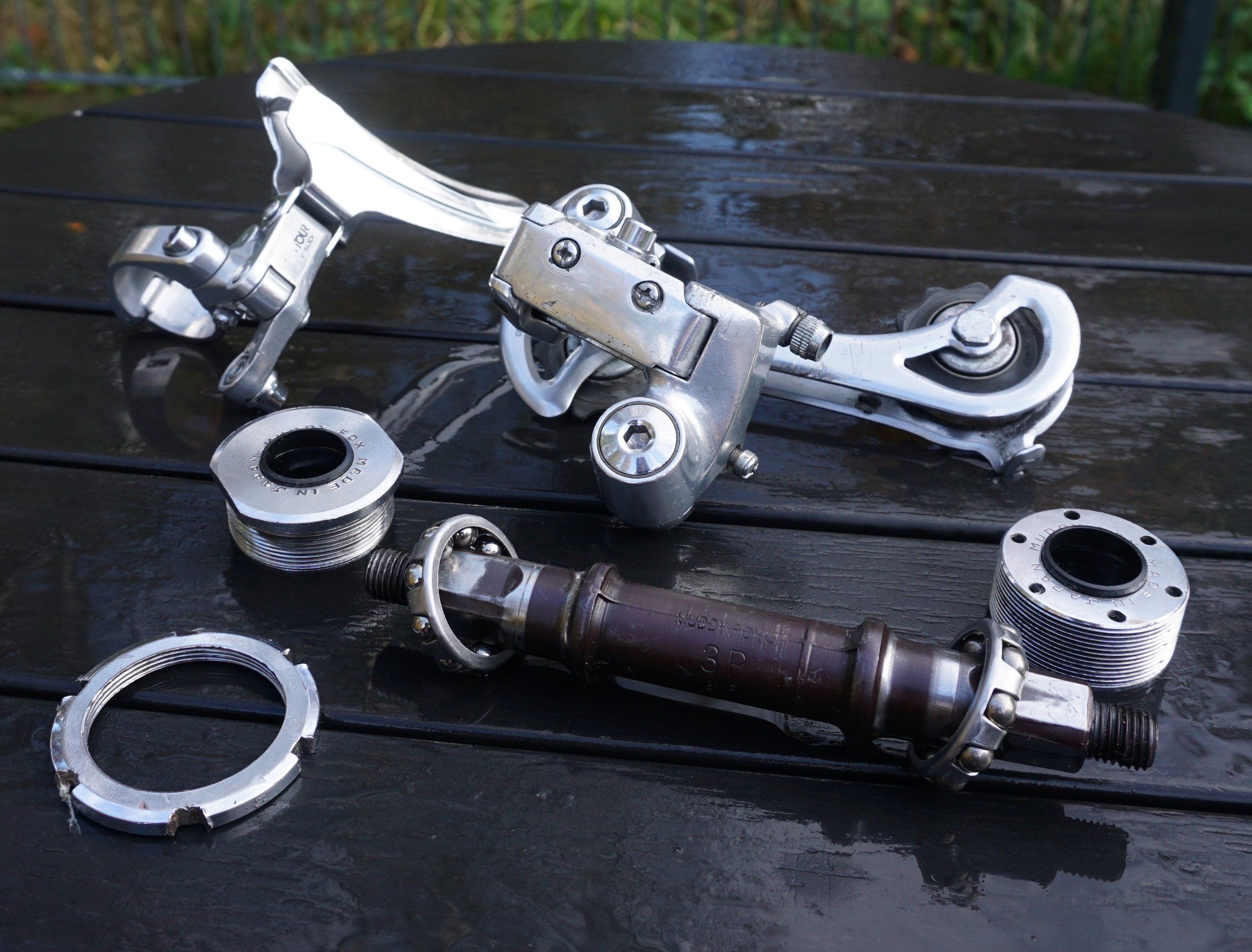

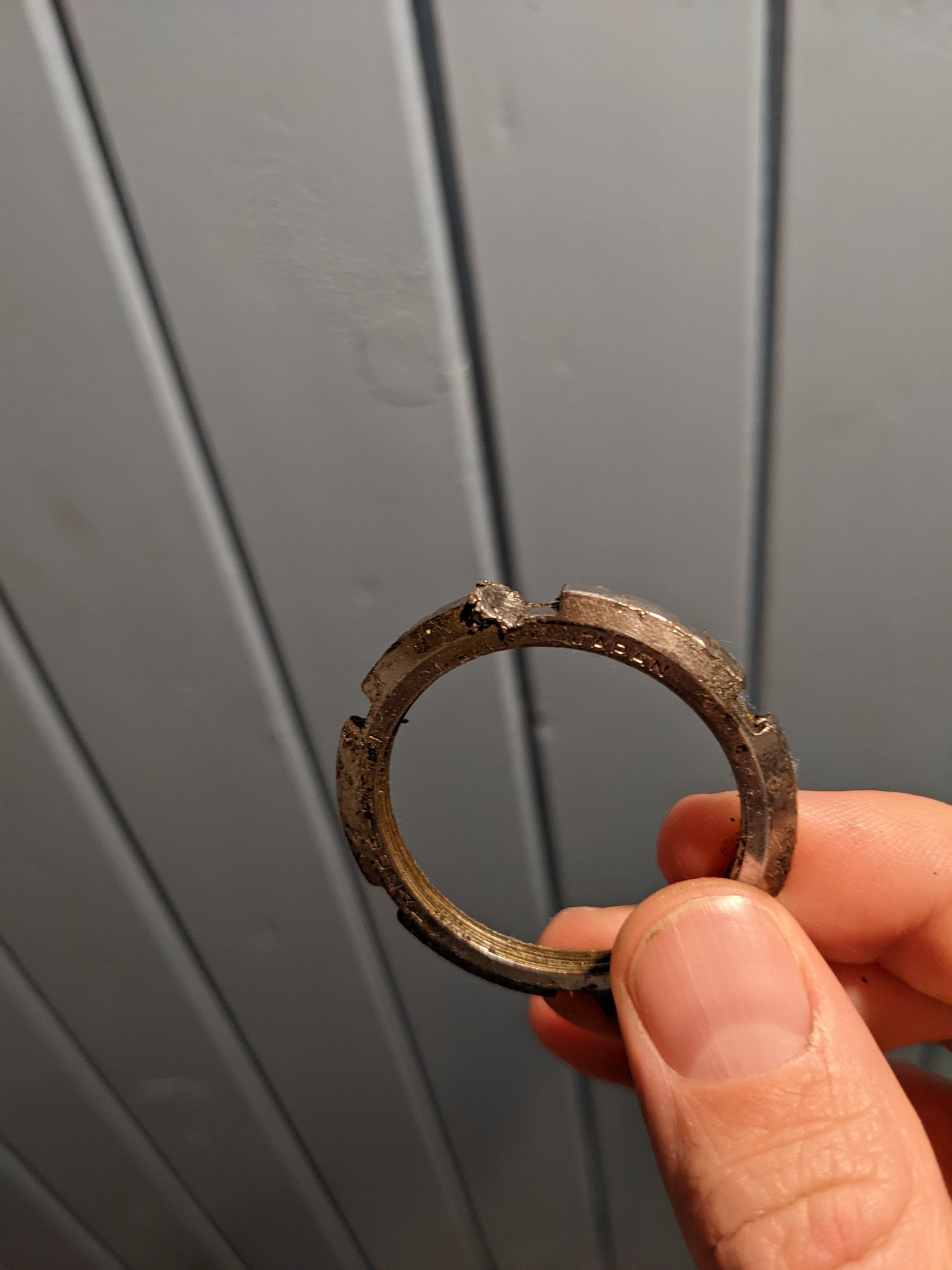

Säker på att du drar den åt rätt håll? Har för mig att båda lagerskålarna är högergängade så blev själv lurad, om jag minns rätt
Hade misstanke om att detta var fallet så dragit motsols riktigt ordentligt utan framgång!
Ifall man inte får upp den med värme och är tvungen att bruka väldigt mycket våld för att få upp, gissar jag på att det går att hitta lämplig BB?
Om jag inte är ute och cyklar (tyvärr inte) så är det troligen en sådan här man kan ersätta med?
https://www.rosebikes.se/shimano-bb-un300-bsa-68-square-taper-bottom-bracket-2688343

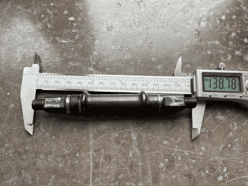

Det som gör mig lite osäker är att den old-school veven som sitter där idag är 138mm lång.. mäter man utan den gängade biten ytterst, så ~117-ish mm. Vevpartiet skruvas ju fast på det med en mutter, så det lär ju inte gå ifall man byter? ?
Visa bilaga 595316
Yes, mät utan den gängade biten. Om dina gamla vevar var original (eller iaf. passade bra med det gamla vevlagret) så bör du kunna hitta ett likadant fast som förseglat, integrerat eller kassett eller vad de kan tänkas heta. Gissar på shimano bb-un300 68x”~117-ish”. Ja, det var säkert just ett sånt som du länkade till.
Men ge det befintliga en chans till. Drivsidan är vänster(”fel-”)gängad.
Det är en go känsla att ta isär, lägga i nya 1/4”-kulor och få ihop det igen!

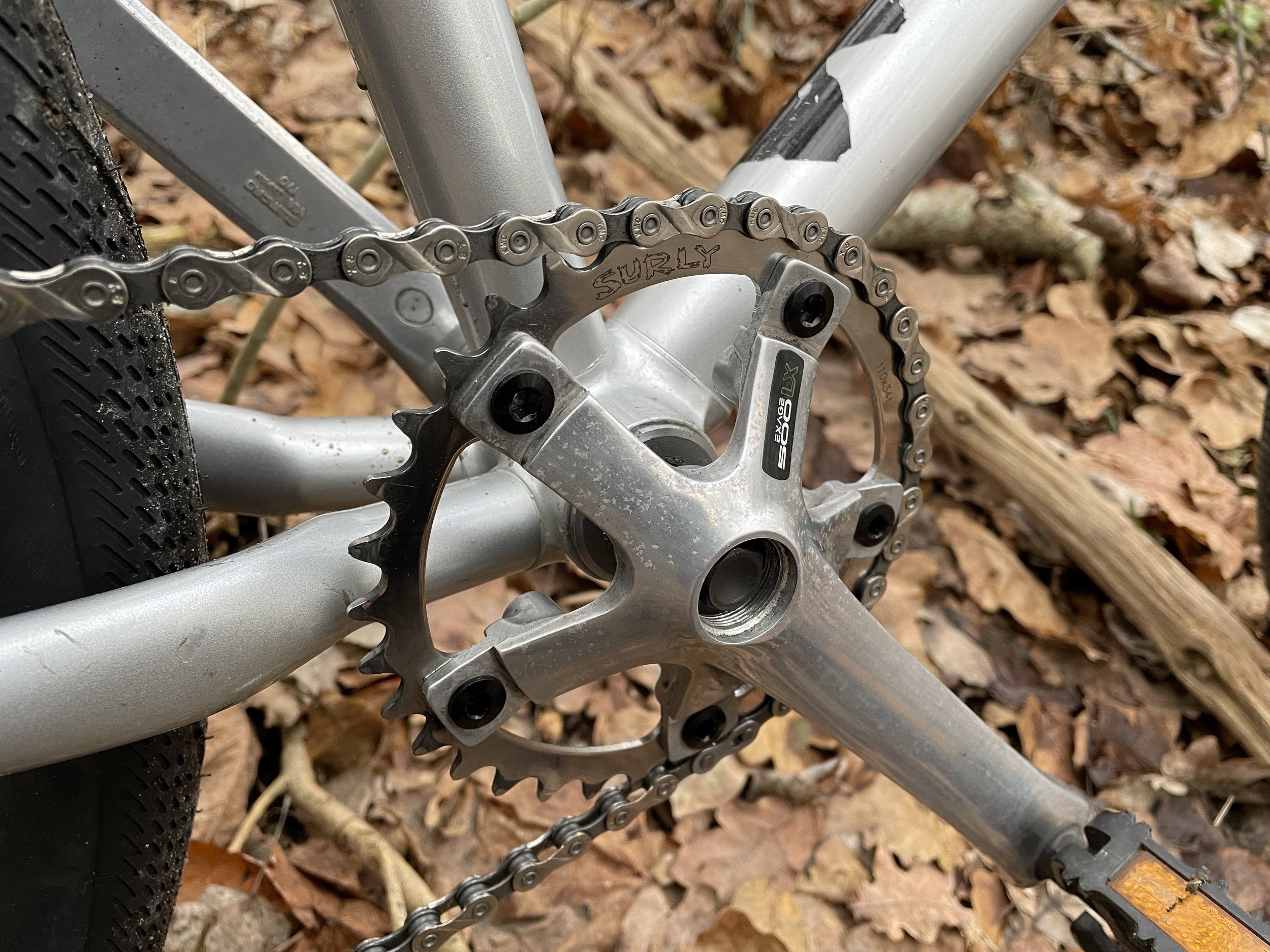

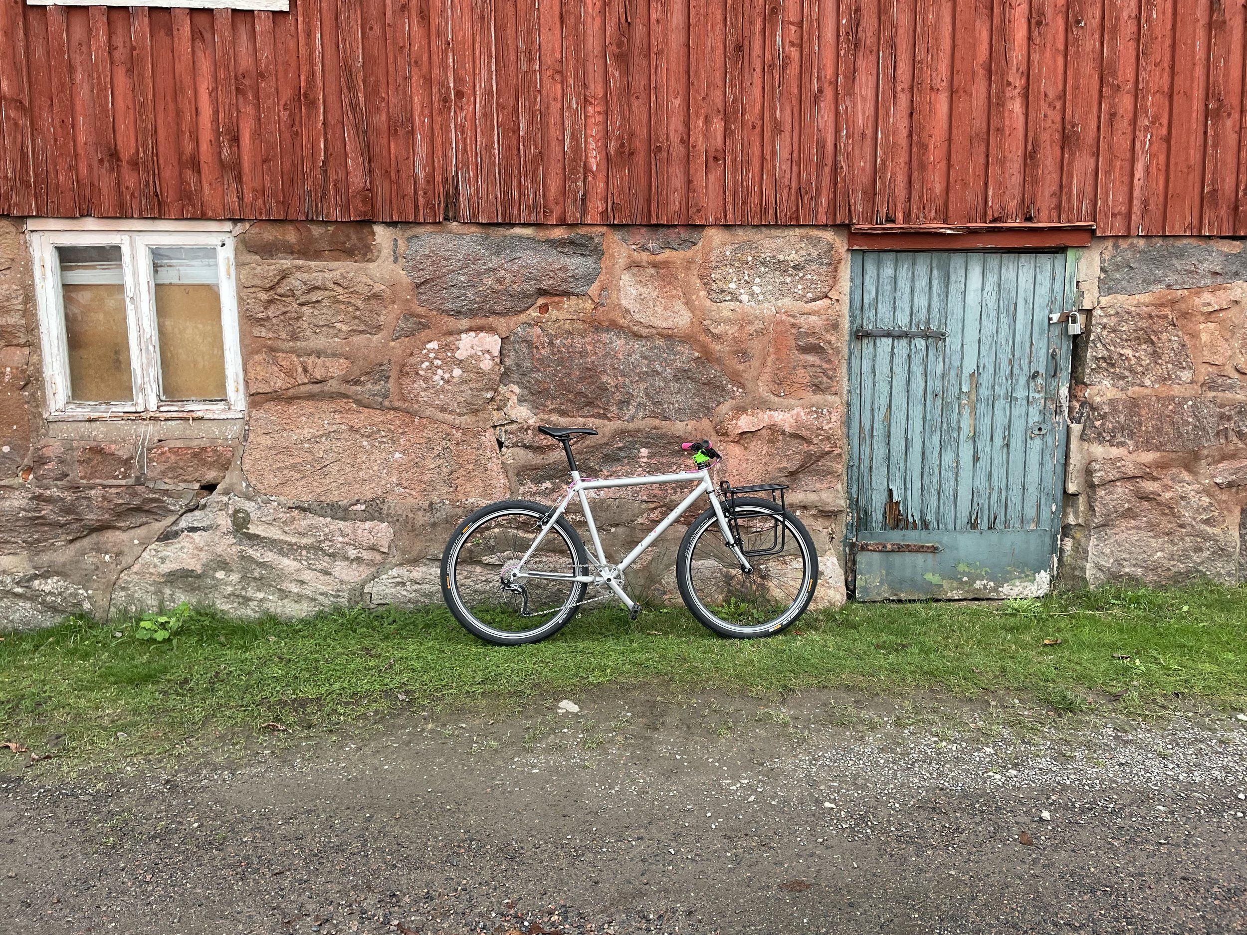

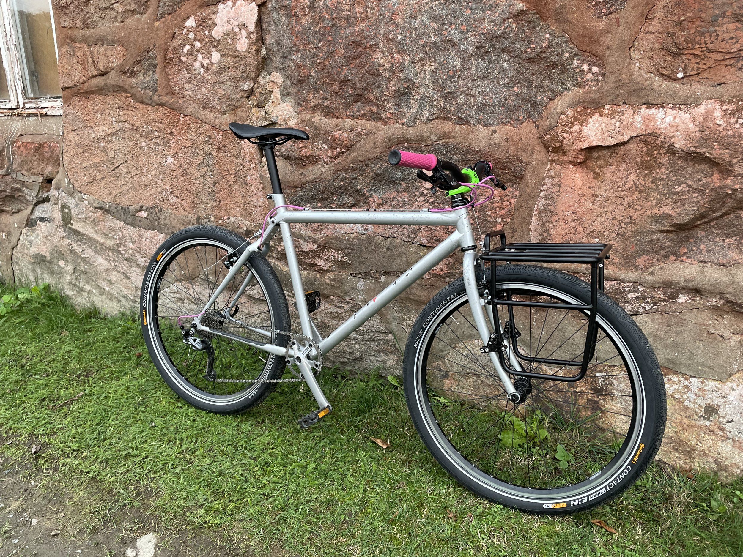

Tog mig äntligen tid på lunchen idag med att få Beatern i rullbart tillstånd. Jag har nog dragit på det en månad, minst, men när jag väl började var det klart på en halvtimme. Typiskt mig. En kort liten testrunda fick det så klart också bli.
Första tanken: det här är ingen slö dad bike att rulla till vattenhålet med. Jag har min vana trogen pressat ner sittställningen till modell aggro. Sadeln ska upp någon ytterligare cm, som om jag behövde en ännu brantare position.
Faktum är att detta funkar riktigt bra när man är ute och leker som idag, en viss bmx-känsla infinner sig, men rulla med kostym och attaché till City, det kommer nog inte att gå. Jag tror jag behöver en cykel till…
Kassa pedaler i plast, de ska bytas till något bättre. Och lite småfix med vajrar osv är kvar, annars är den redo att brukas.
Planen från början var att den skulle vara gratis, men likt alla byggbudgetar i hen-minne så sprack även denna. Nya däck, nya höljen och vajrar samt sadelstolpe var tvunget (eller jag orkade inte krångla). Plus att den alltid så kreativa bokföringen ”jag tror bestämt jag behöver en ny X till en av de andra cyklarna, så då kan den gamla hamna på Beatern och räknas då inte”: vevparti med det fina surlydrevet till exempel. Eller den ännu bättre: ”den där cykeln används inte så mycket, jag skulle kunna låna hjulen bara för att testa, så länge liksom”.
Men snällt räknat så hamnar jag åtminstone under tusingen, så det tycker jag var helt okej med tanke på att starten var ram och gaffel.

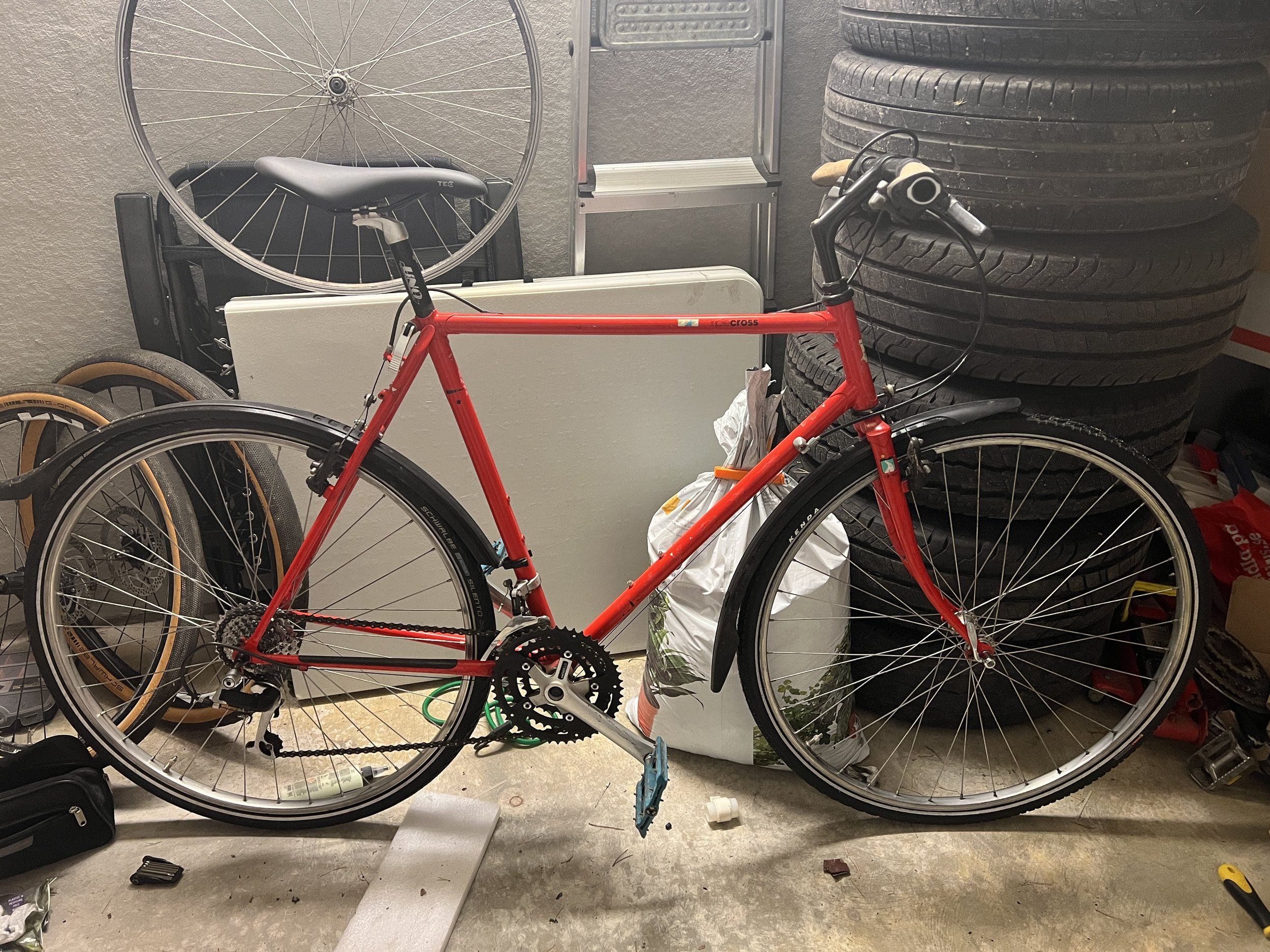

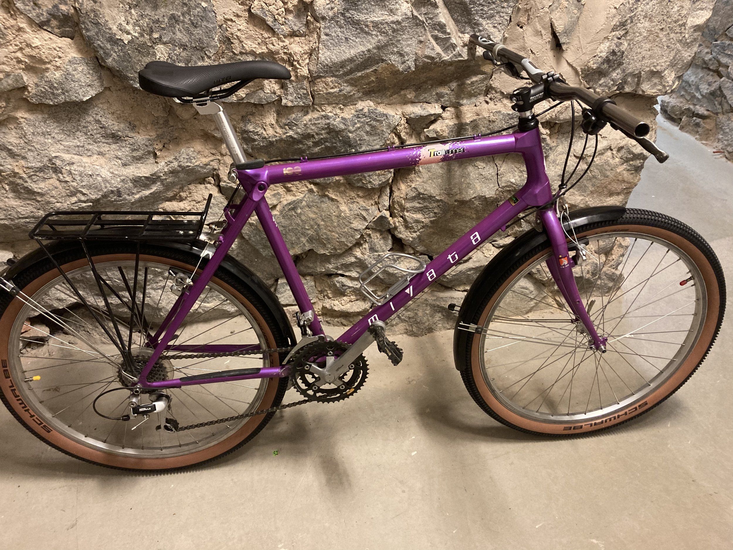

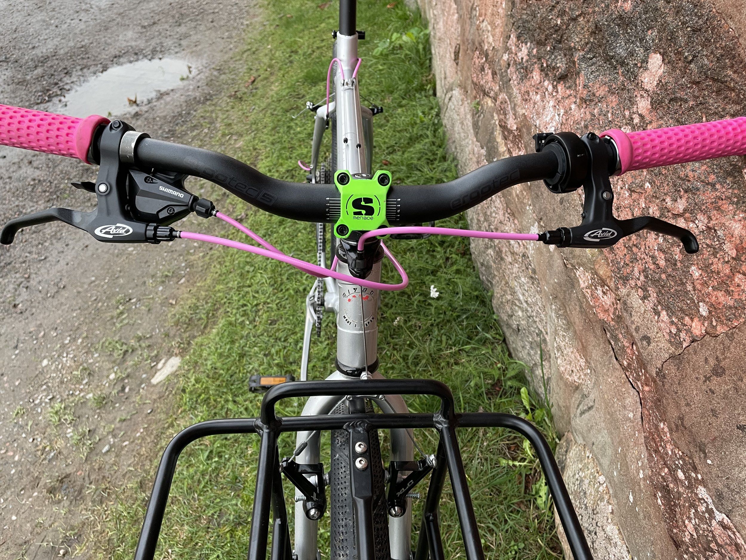

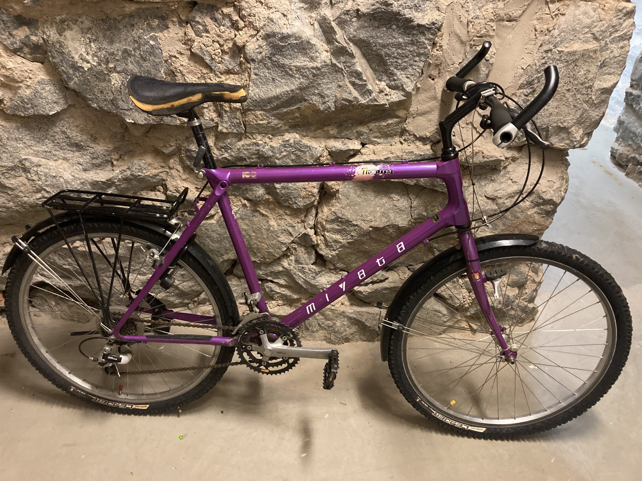

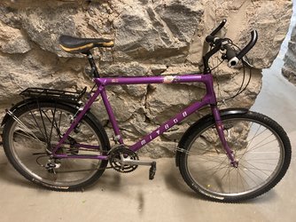

Nu är denna inte min, men polaren bad mig modda hans fars Miyata trailrunner som ordsägen aldrig fått kärlek.
Riktade hjul
Nya vajrar och höljen
Ny styrkombo, sadel och stolpe, trodde jag beställde silver styre men det visade sig vara grått...
hejdå med lås och sröd
Nya däck
Alla lager mår bra, Inge rost i nipplar/broms/växel, fröjd att skruva med jämfört med min ledsna Miyata, som kommer senare.

Jag hade en sån på mitt senaste bygge. En fyrkantsvevarm kommer inte att bry sig om den trycks på av en mutter eller av en bult, så det är inget problem att byta vevlager. Bulten går att köpa om du inte har nån i lådorna.

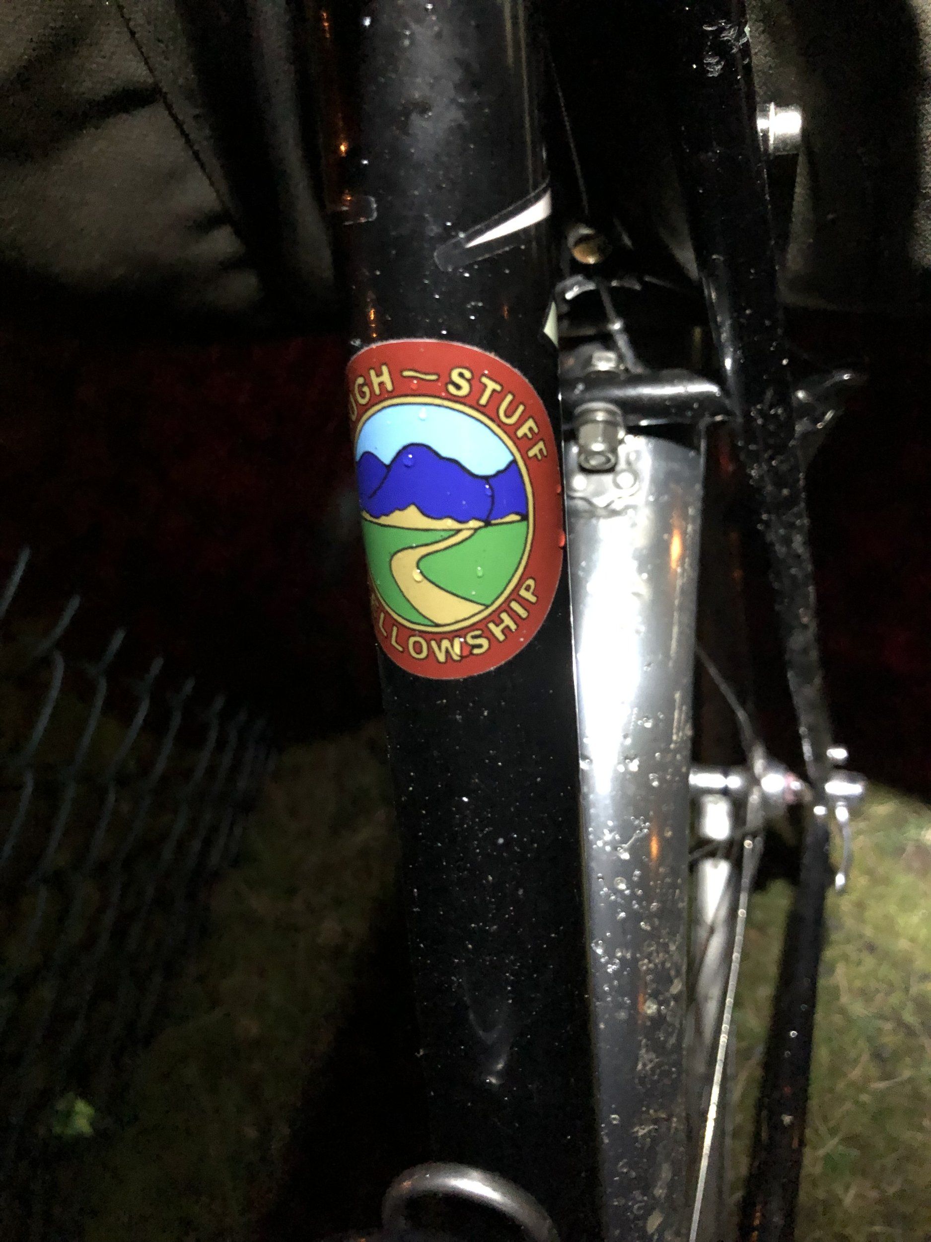

Nu kunde det gott räcka, men jag fick också ett brev med Dizzy miss Lizzy på:
Det var Helen på Rough-Stuff Fellowship som med senaste medlemsorganet och ett fint litet RSF-klistermärke hälsade mig välkommen som ny medlem.

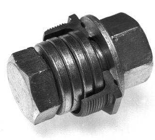

Jag tror inte att Sheldons variant kommit med ännu. Sammanfattat så fixerar man den felgängade lagerkoppen med en rejäl bult som är normalgängad. Den drar man åt tills lagerkoppen lossar. Se bild och länk.
Allt borde kunna hittas i en välsorterad bygghandel!

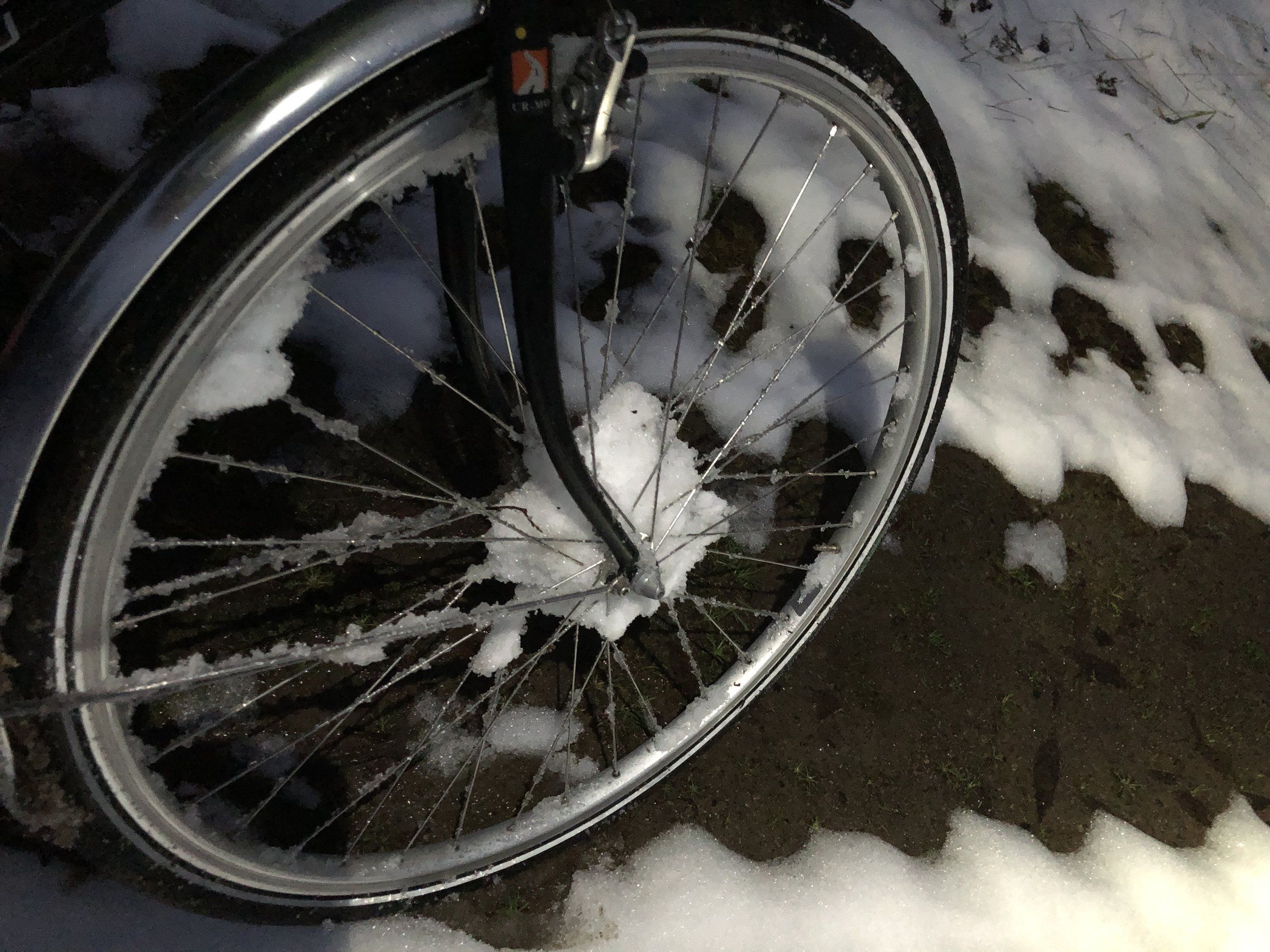

…och hjul, skärmar och bromsar började bli riktigt snyggt inpackade i snö:

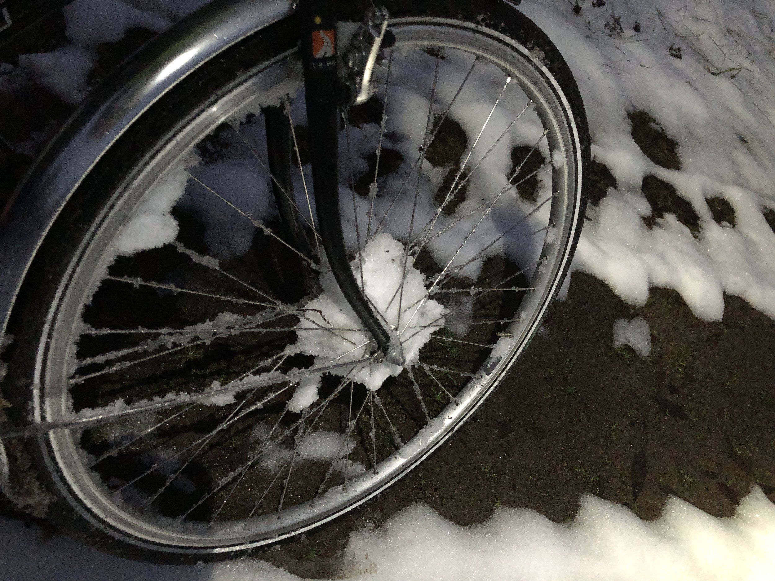

Visa bilaga 595399

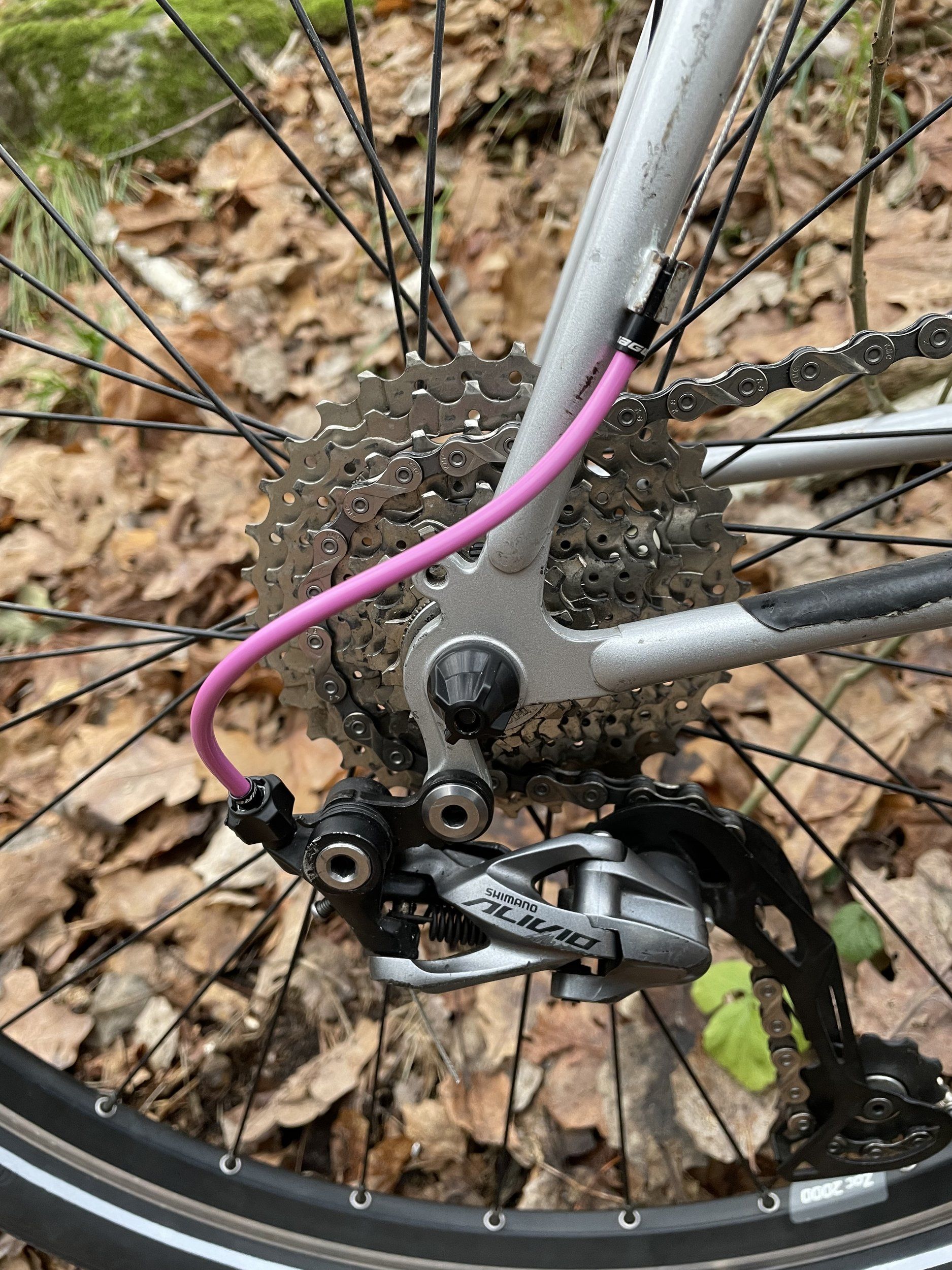

Bonusbild:
Visa bilaga 595400

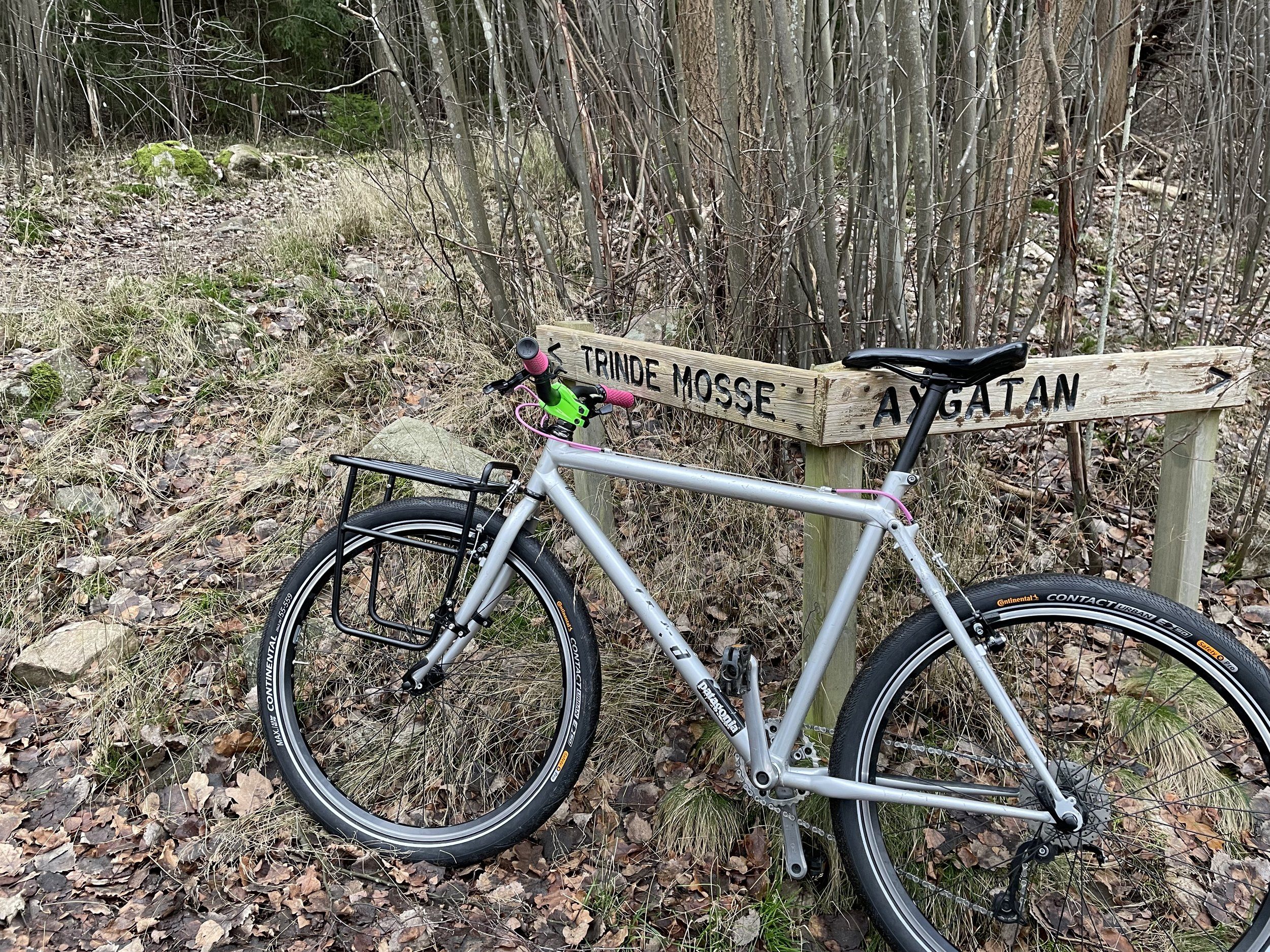

Därifrån bar det genom mörka men välkända skogen hem, och efter bara ett par timmar här hemma hade tårna tinat.
Klibban då? Håll tillgodo:
Visa bilaga 595401
Trevlig helg Miyata-hoarders!
