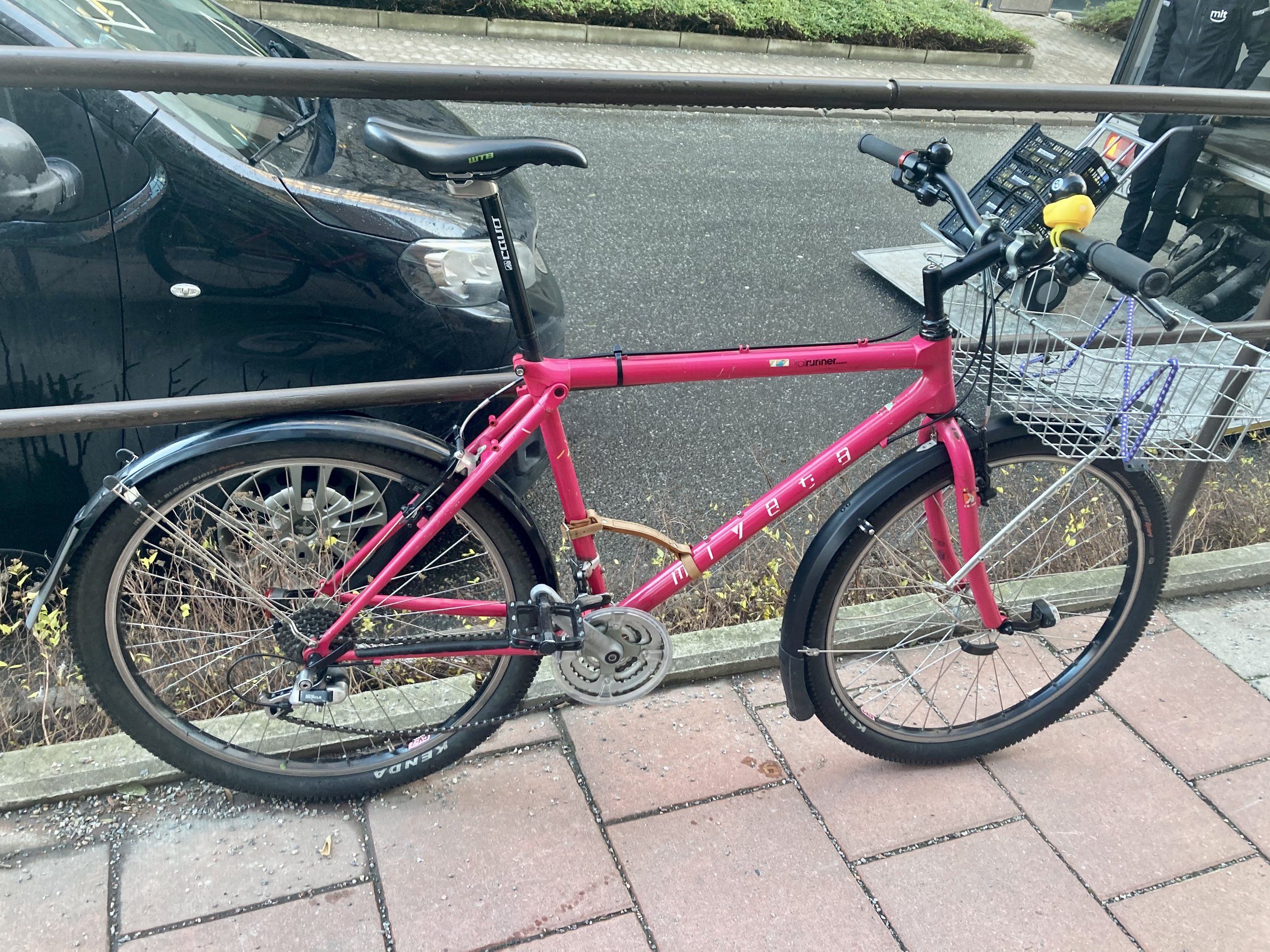

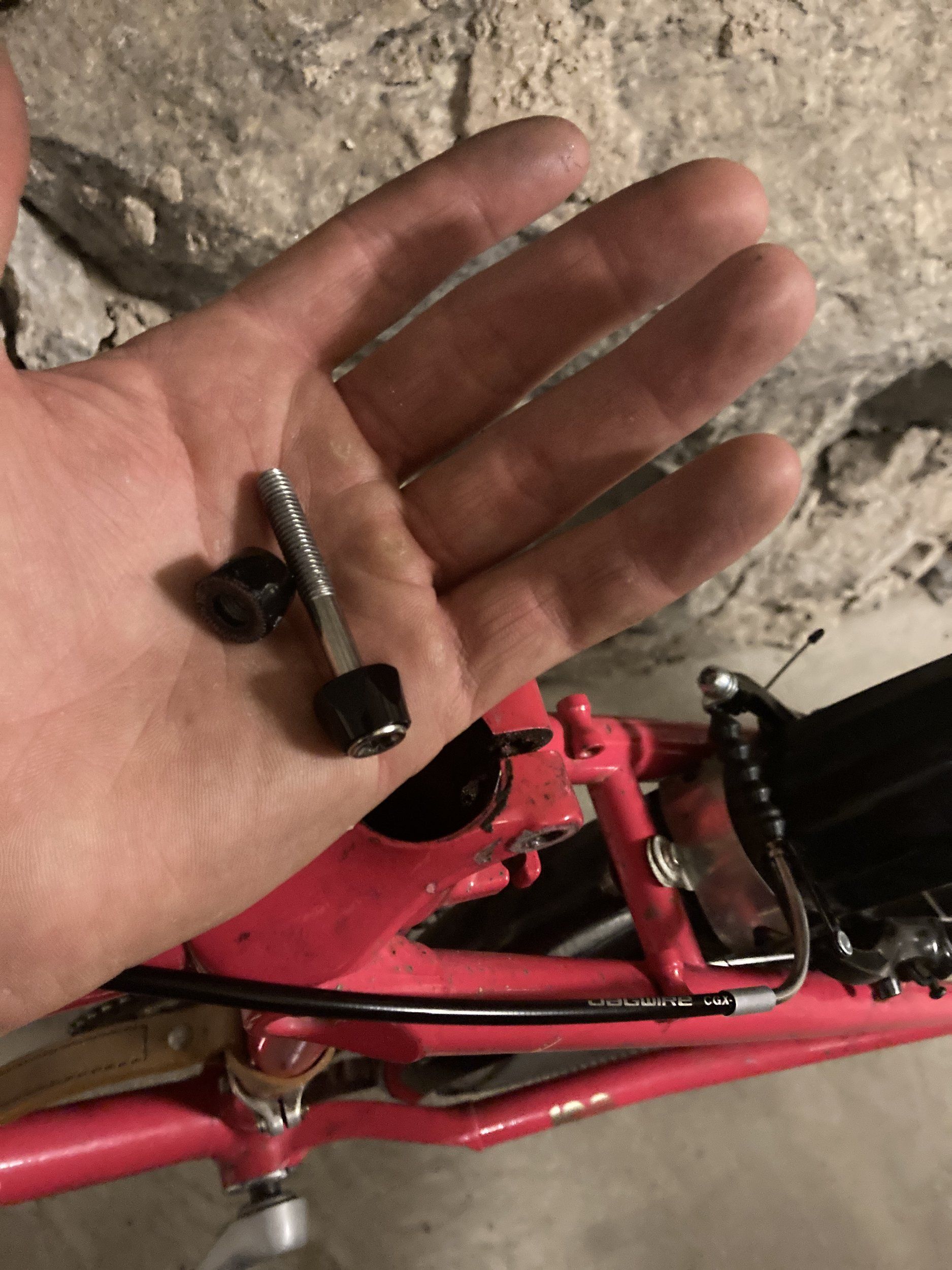

26,8mm stolpe kom med trailrunner, 2 st ”klassiska” skruvade klämmor har gått gängpaj, man måste dra åt orimligt hårt för att få fast stolpen. Vid normalt (för 5 andra cyklar) moment rör stolpen sig hej vilt, vid gäng-paj-hårt sitter stolpen. Är det för klena sadelklämmor (skruvar) jag har, eller något annat som felar?
Original klämma var död vid köp, varpå jag anar att något inte står rätt till
På geometri: finns det hopp för en 183 lång påge med långa ben? (Med klent höger knä)
Upplever att vevlager sitter väl högt, höjer sadeln hela tiden, sitter nu väl högt och testat 5mm kortare vevar (170). Om jag går från stående till sittande letar jag efter dropperpost-spaken för att höja sadeln…
På en större ram, är BB lägre eller är ramen bara högre och längre?

Samma erfarenhet här, gen. 2 har 28,6 mm stolpe. @Carl Edfeldt , har du koll på om de här ramarna har samma?Min Elevation aka Beatern har 28,6 mm

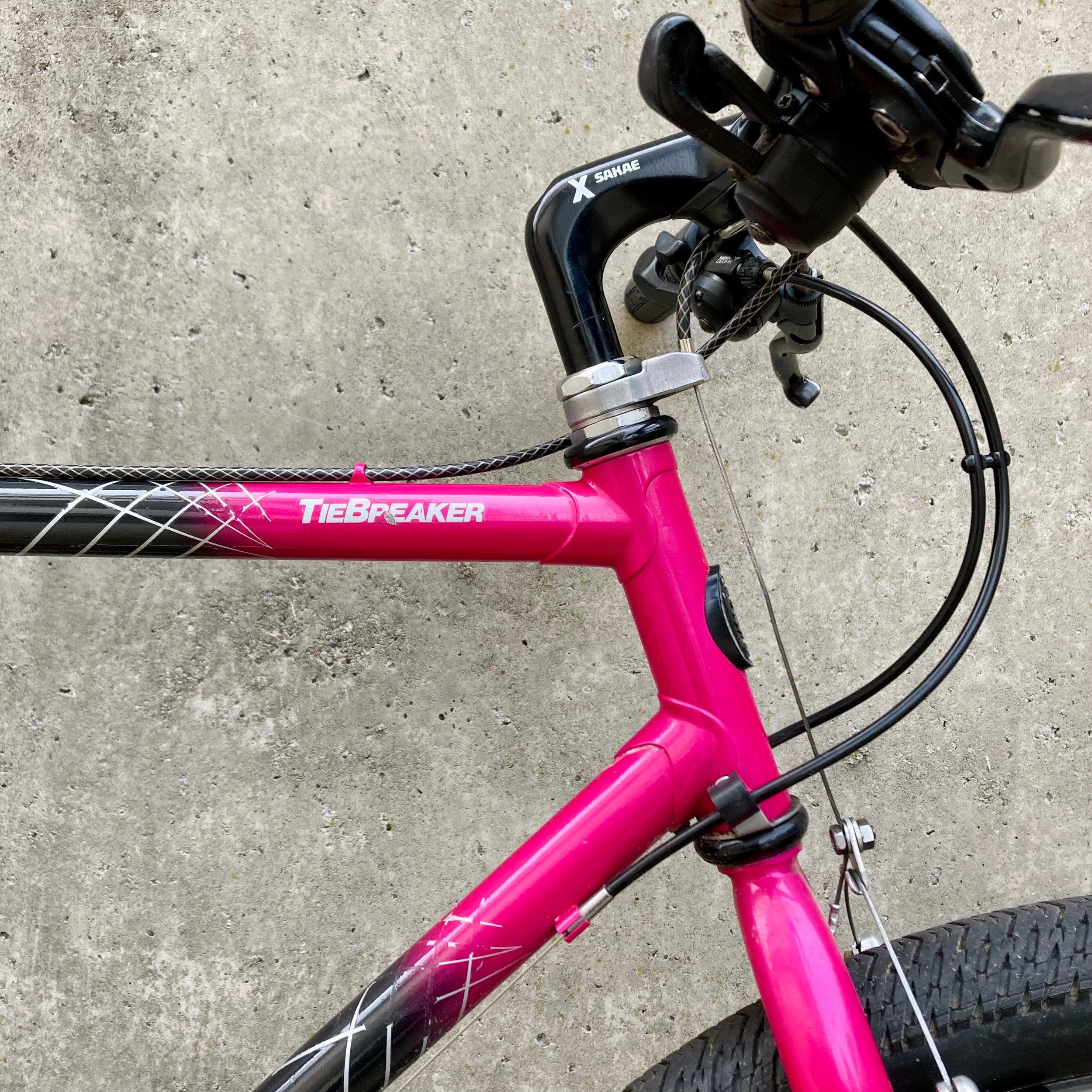

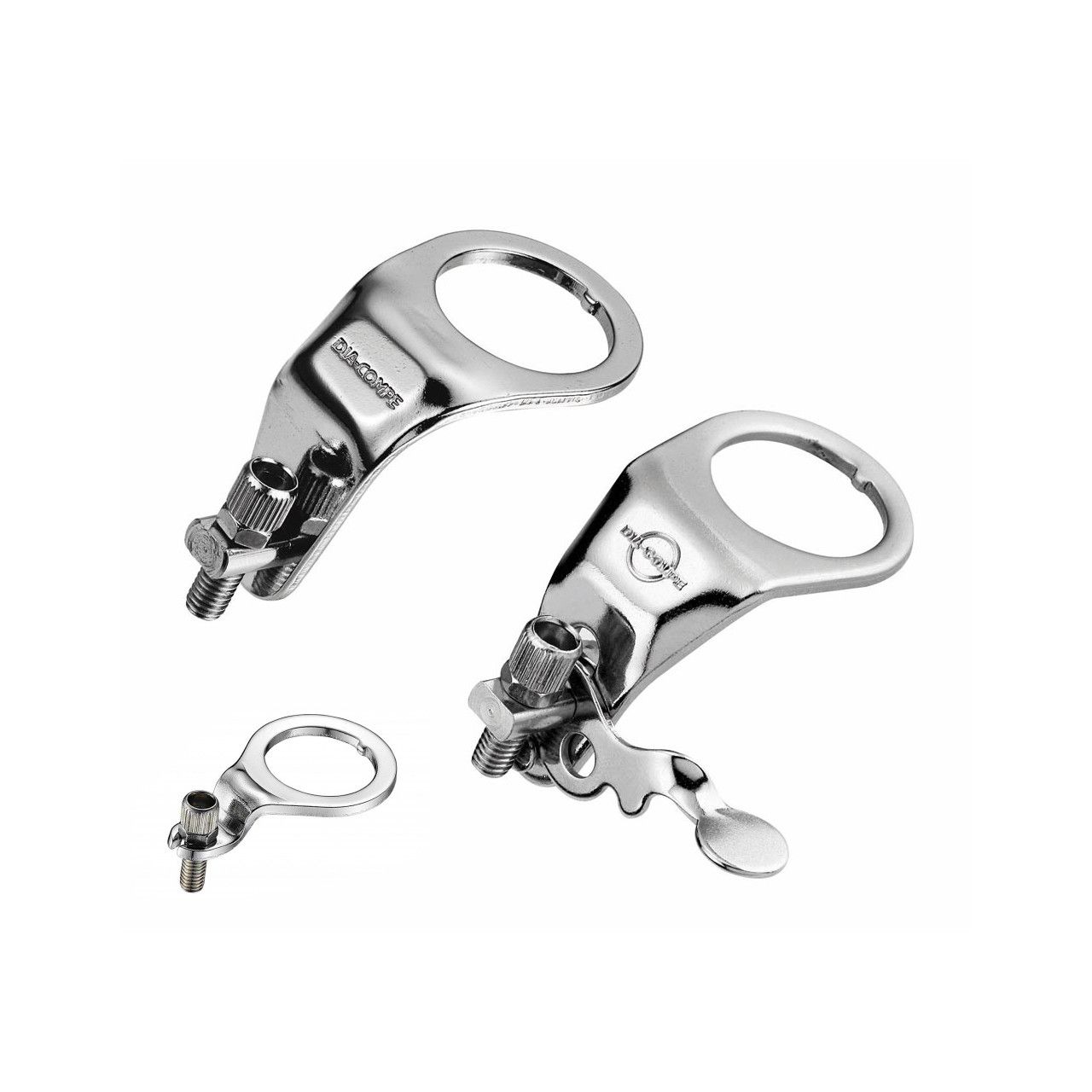

På TieBreaker'n har jag en rak hållare och hyfsat tajt...hållaren är dock väldigt bra och håller ändpluppen absolut rak, då ligger vajern inte emot kanten och skaver. Jagwire-kiten kommer oftast med ett par olika varianter av ändplupp (sealed etc)...funkar för mig:Styret ska en bit till nedåt är planen. Det blir liksom framåt, sen bakåt, sen rakt ner, allt på samma gång.
Har redan köpt kabelhållare med väldigt lite drop, såklart..
Det är både kul och jobbigt att lära sig nya saker. Hade inte ens funderat på detta bekymret. Jag nojar en del redan nu gällande bromskraft på denna cykeln, och att börja med att montera frambromshöljet dåligt är till att gå helt åt fel håll. Jag gillar verkligen tanken på att "bara slänga ihop en hoj", men om inte form och funktion går hand i hand så är det inget för mig, enkelt uttryckt.
En sån där hållare man sätter i gaffelkronan, är det något att ha?
Jag hade 26.8 på min alu ValleyRunner!Är det verkligen 26,8 på aluramarna?

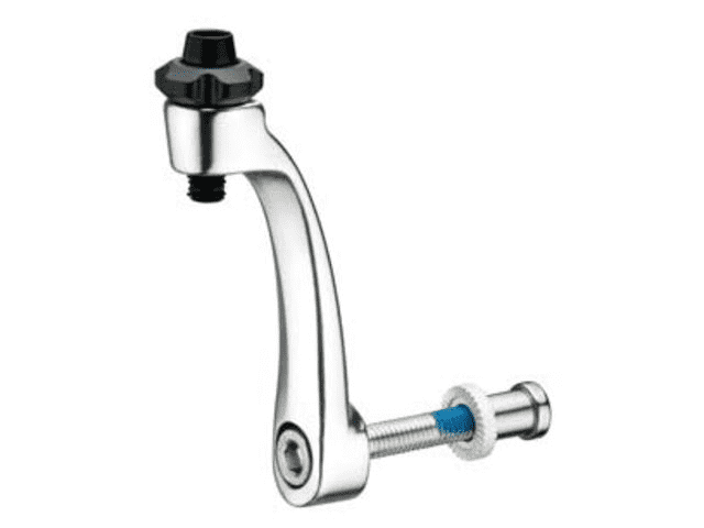

Jag har den högra varianten på båda mina 3x och kommer hamna på det kommande bygget! Har haft en som på bilden nedan men de flexar mycket mer än de styrlagersmonterade, så det är en no go i min bok!Sen hjälper det ganska mycket om man använder en kabelhållare med lite dropp:

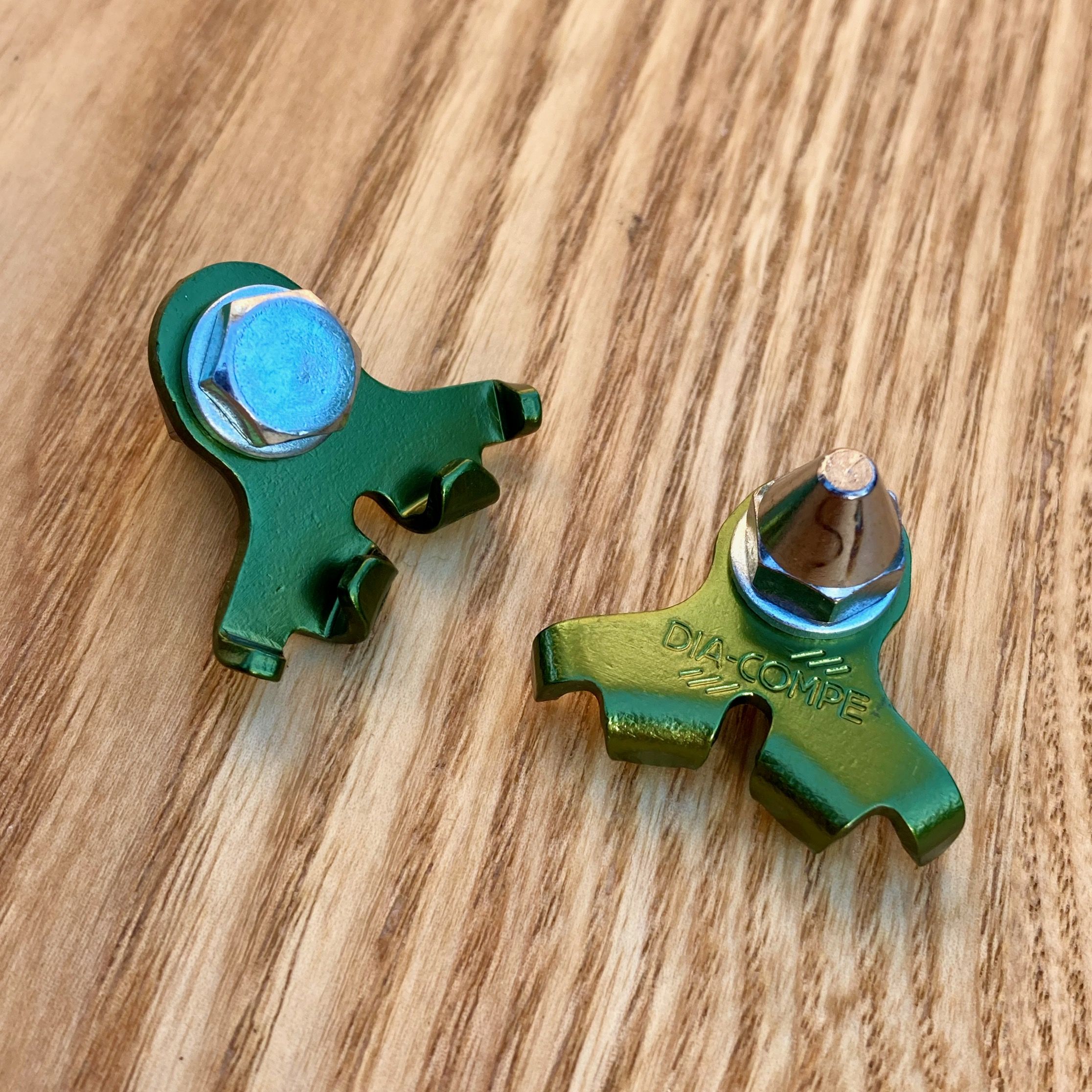

Stiligt! Såna skulle jag vilja ha, fast guldiga....och på tal om cantisar och deras förträffliga optik så hittade jag dessa på rea hos Parano Garage (tysk BMX-webshop), med tanke på att jag har en skogsgrön hoj så lyste de upp vardagen en gnutta:

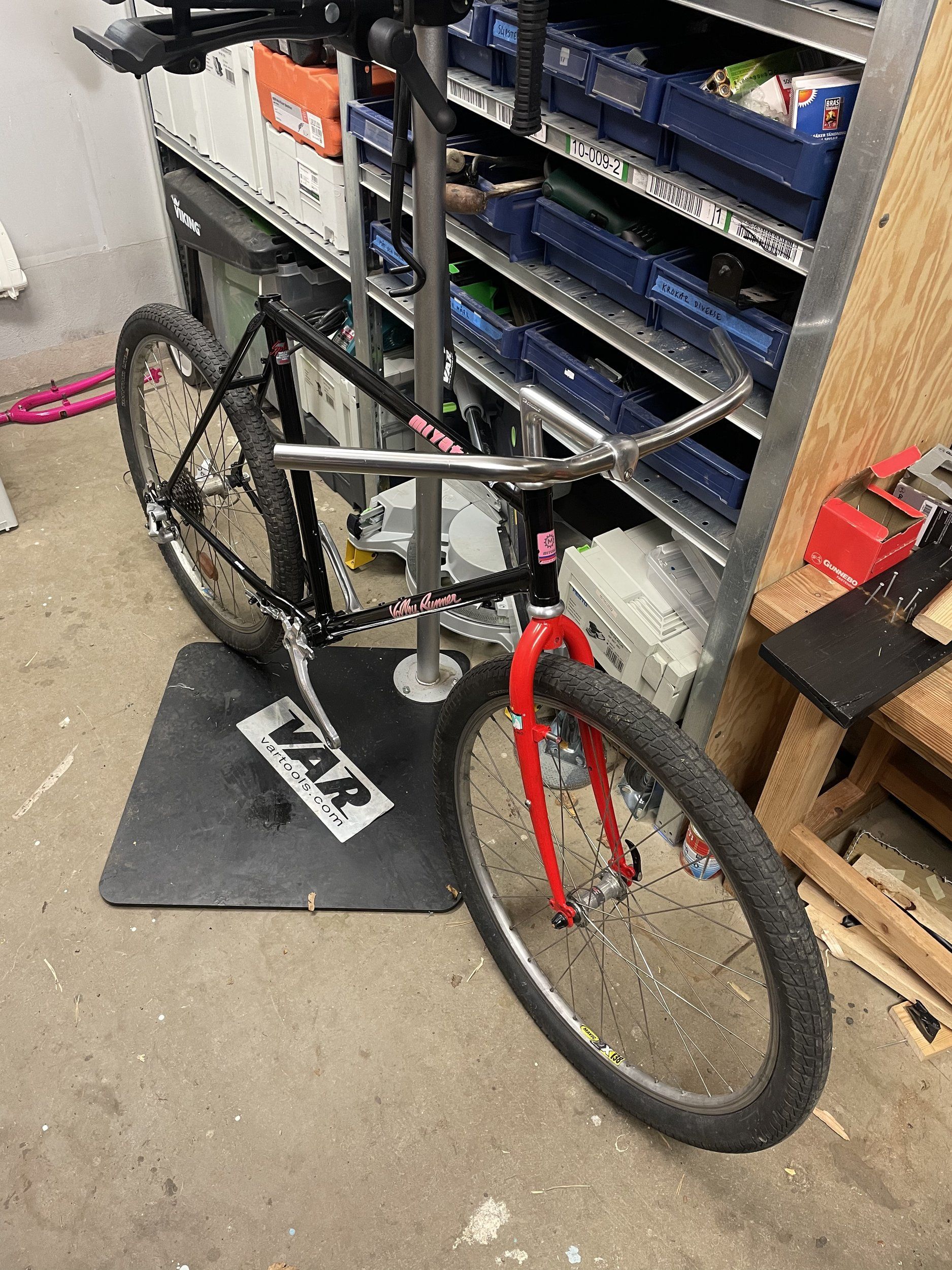

Jag sitter som ett barn dagen före jul nu, lacka gafflarna already!Någon form av utkast på Miyata-bygget. Gaffeln ska byta färg. Styret är jag osäker på. Fuldäck och smutsiga hjul sänker intrycket..

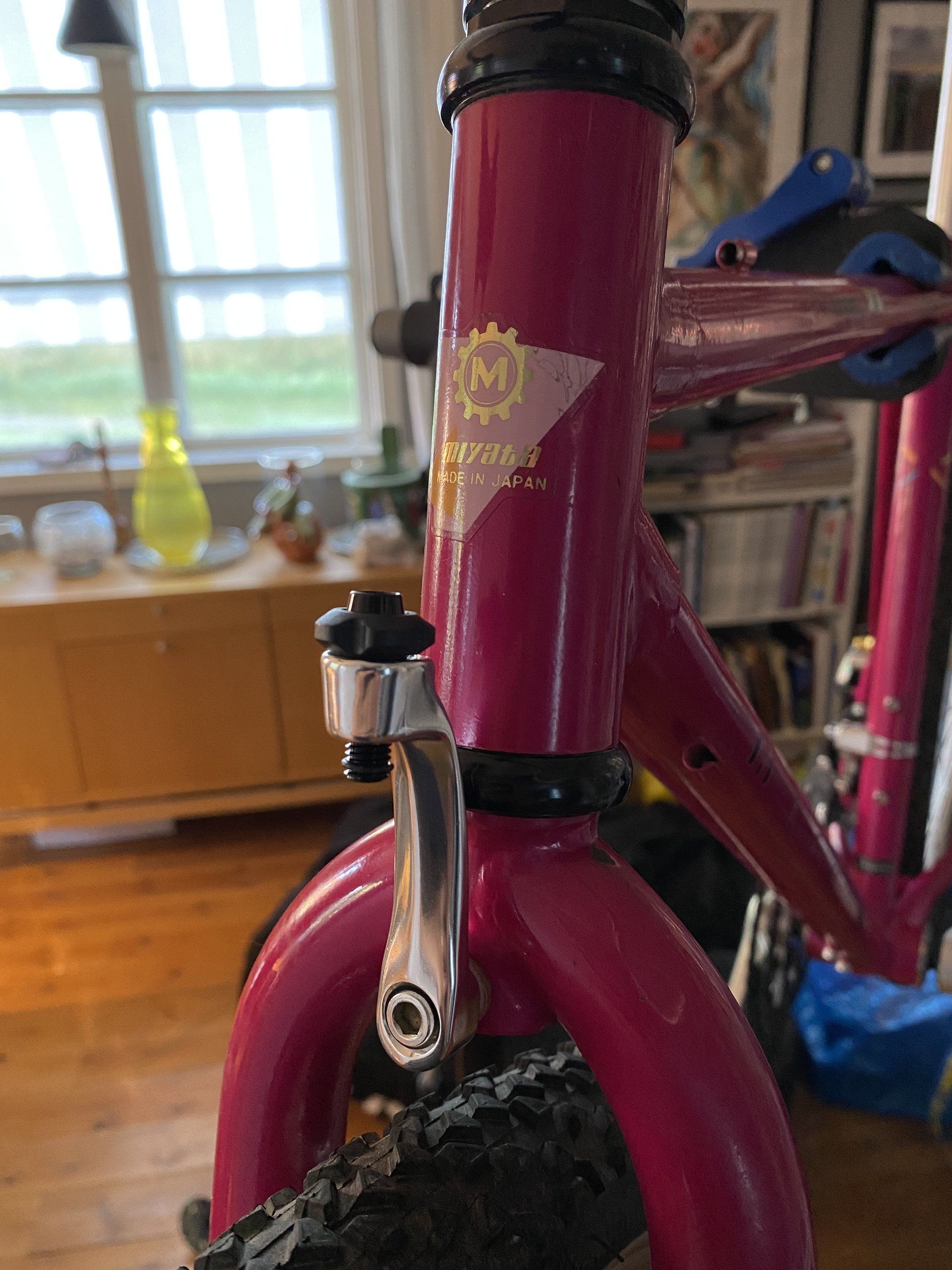

Jag är grön på cantibromsar. Kommer jag kunna gå med ett hölje från bromsreglage till hängaren under styrstammen? Känns som det kommer bli alldeles för brant radie på höljet. Har reglage som går att ställa om mellan canti och v-broms, så jag kan slänga på v-broms också och gå med heldraget hölje, men canti är snyggare tänker jag.
Var rädd att cykeln skulle bli väldigt låg i fronten pga det korta huvudröret, men när jag ställde min andra och enda 26:a bredvid blev styrhöjden nästan identisk med "lagom" instick på styrstammen. Känns lagom lovande!
En polares, till synes likadan har 26,8mm stolpe och allt lirar fint.Samma erfarenhet här, gen. 2 har 28,6 mm stolpe. @Carl Edfeldt , har du koll på om de här ramarna har samma?

Haha, jag ska lämna in dom inom kort. Hoppas på färdiglackat nästa vecka!Jag sitter som ett barn dagen före jul nu, lacka gafflarna already!

Gen 1 har 26,8 och gen 2, 28,6.En polares, till synes likadan har 26,8mm stolpe och allt lirar fint.

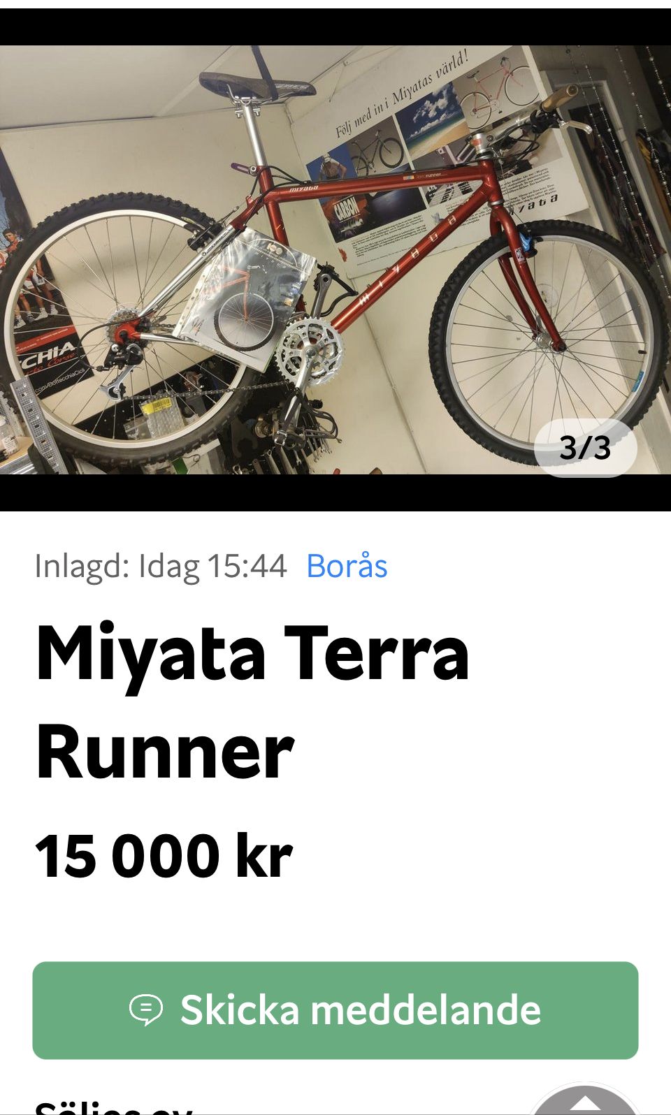

Men priset…..Helt ny Miyata Blocket ?

Luriga sifferkombinationer!Gen 1 har 26,8 och gen 2, 28,6.
Undantaget är High Runner i stål och några modeller av Ridge Runner som har 29,6 ?
Ja faktiskt, helt förvirrande ?Luriga sifferkombinationer!
Well, he has spoken!Gen 1 har 26,8 och gen 2, 28,6.

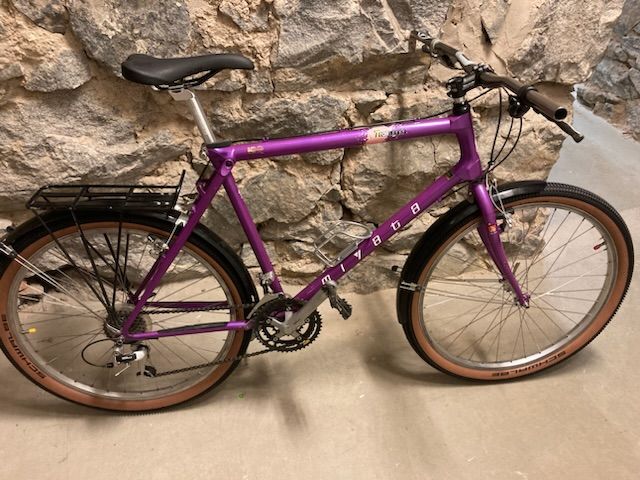

Har en likadan modell och färg ?Cykel no2 till tvillingarna! Det blev åtminstone Miyata, dock inte cykeltvillingar.. Visa bilaga 593905
