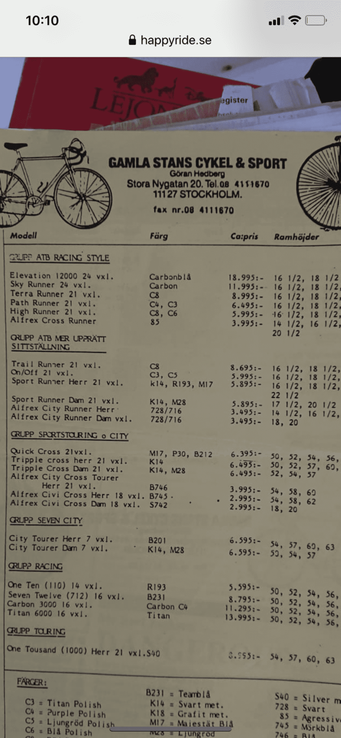

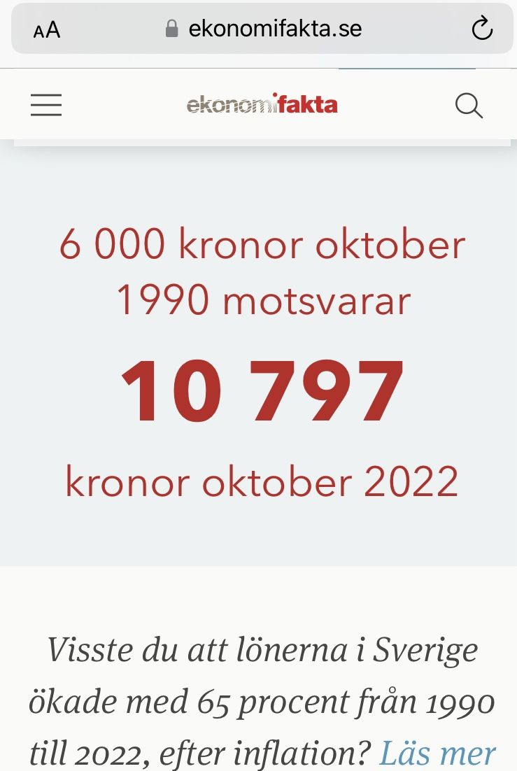

Snubblade återigen över denna, känd från Miyatatråden:
Visa bilaga 596988
…och slogs återigen av att priserna ändå var ganska höga. Eller i vart fall att spannet verkar ha varit hyfsat tillplattat, med ~6000 kr för en On/Off eller SportRunner och ~9000 kr för en tusing. Intressant.
Visa bilaga 596987
Jag har inte gjort några djupare efterforskningar, men jag har en känsla av att spannet mellan de billigaste modellerna och top dogsen är bredare idag, eller…?
Det finns tusen om och men i en sådan diskussion. Vem skulle ex. idag betala 10 lakan för en helstel stålis? Men som sagt, 1990 var 1990 och 2022 är 2022.
Ett roligt tankeexperiment som man kan kosta på sig är att en 712 då gick på närmare 16 000 kr i dagens penningvärde, medan brorsan köpte sin 912 för hisnande 400 kr i höstas. Skål!

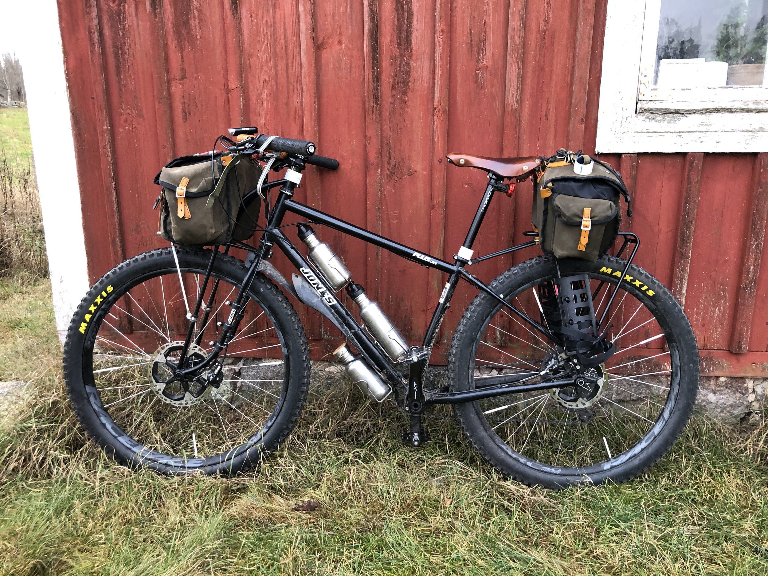

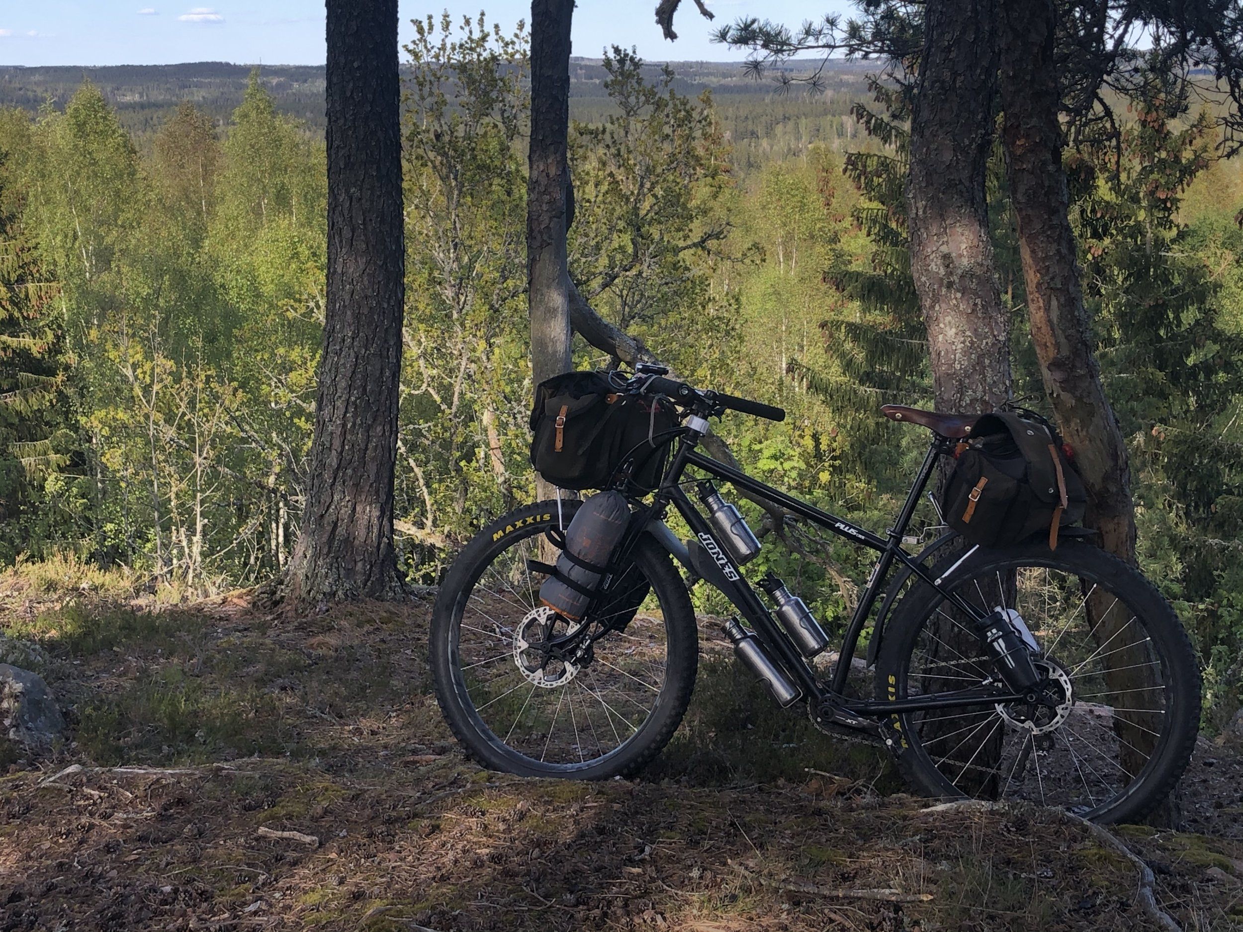

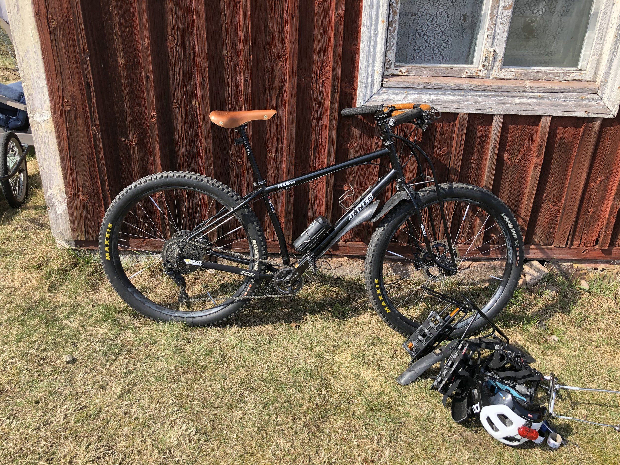

Nu blir jag riktigt nyfiken, vad är det för cykel? Det har du inte skrivit något om att du inte är helt renlärig, det här måste gås till botten med :)
Jo jag har försökt förtiga det och försöka måla upp mig själv som att jag aldrig har sett åt något annat än Miyata. Men det var klart att bedrägeriet skulle genomskådas och Sanningen komma ut i ljuset…
Skämt åsido, det är en Jones LWB som är otroligt fin på alla sätt. Tyvärr har den fått stå i skuggan av mina Miyata-etyder de senaste åren, men dess tid kommer.
Visa din Miyata!
Visa bilaga 597053Visa bilaga 597055Visa bilaga 597056Visa bilaga 597057Visa bilaga 597058Visa bilaga 597059Visa bilaga 597060Visa bilaga 597061
En katt bland hermelinerna?

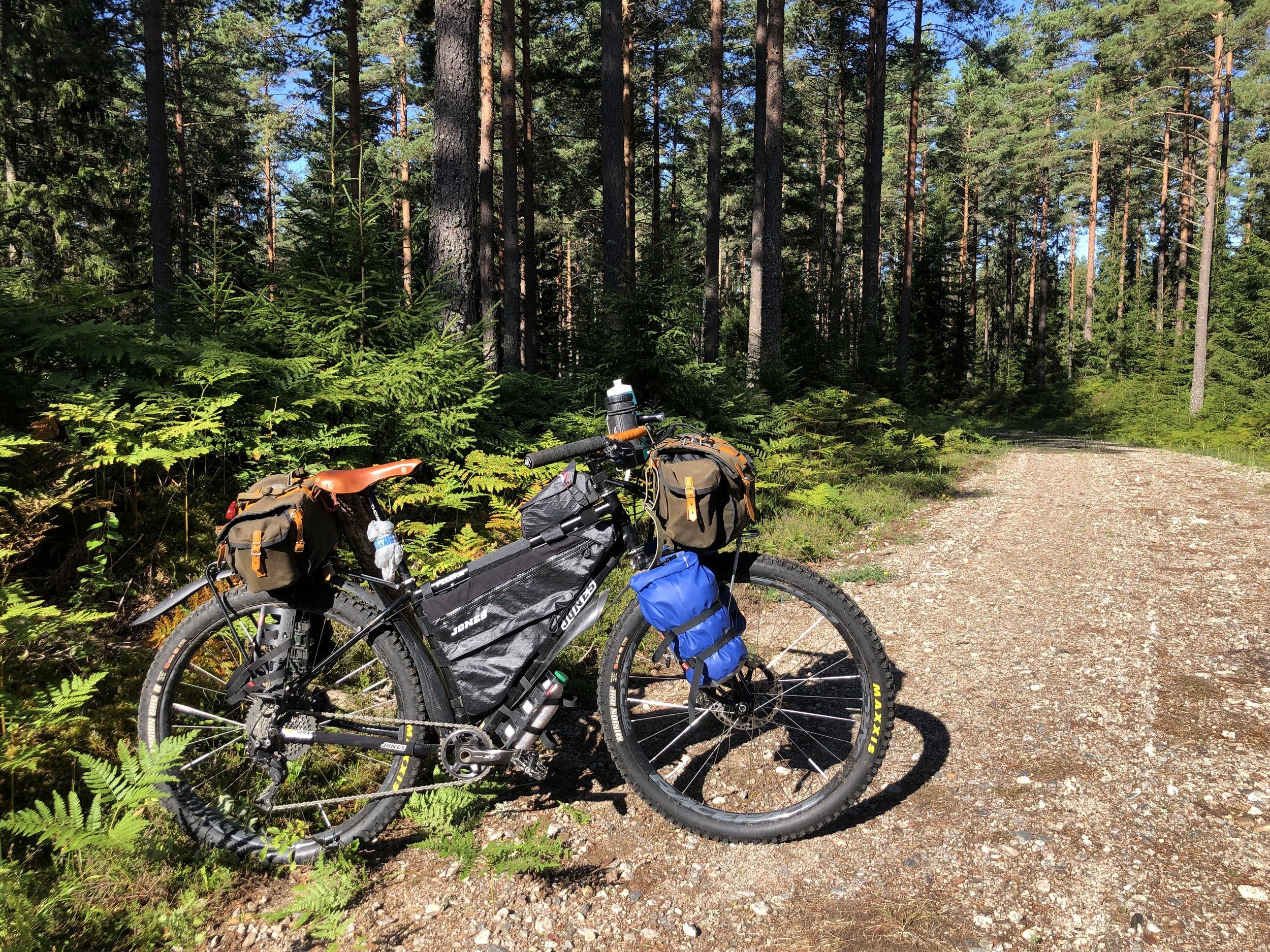

Ser helt grym ut! Kan tänka mig att de däcken ger möjlighet för terrängcykling en bra bit efter att en Runners 2.1"-2.2" gett upp.
Med den har samma omisskännliga byggstuk som vi känner igen från dina Miyatas :)
Edit. Missade helt framgaffeln när jag tittade på bilderna först, trodde det var en frampakethållare! Den är häftig, har såklart sett konstruktionen tidigare men visste inte om att den sitter på Jonescyklar.

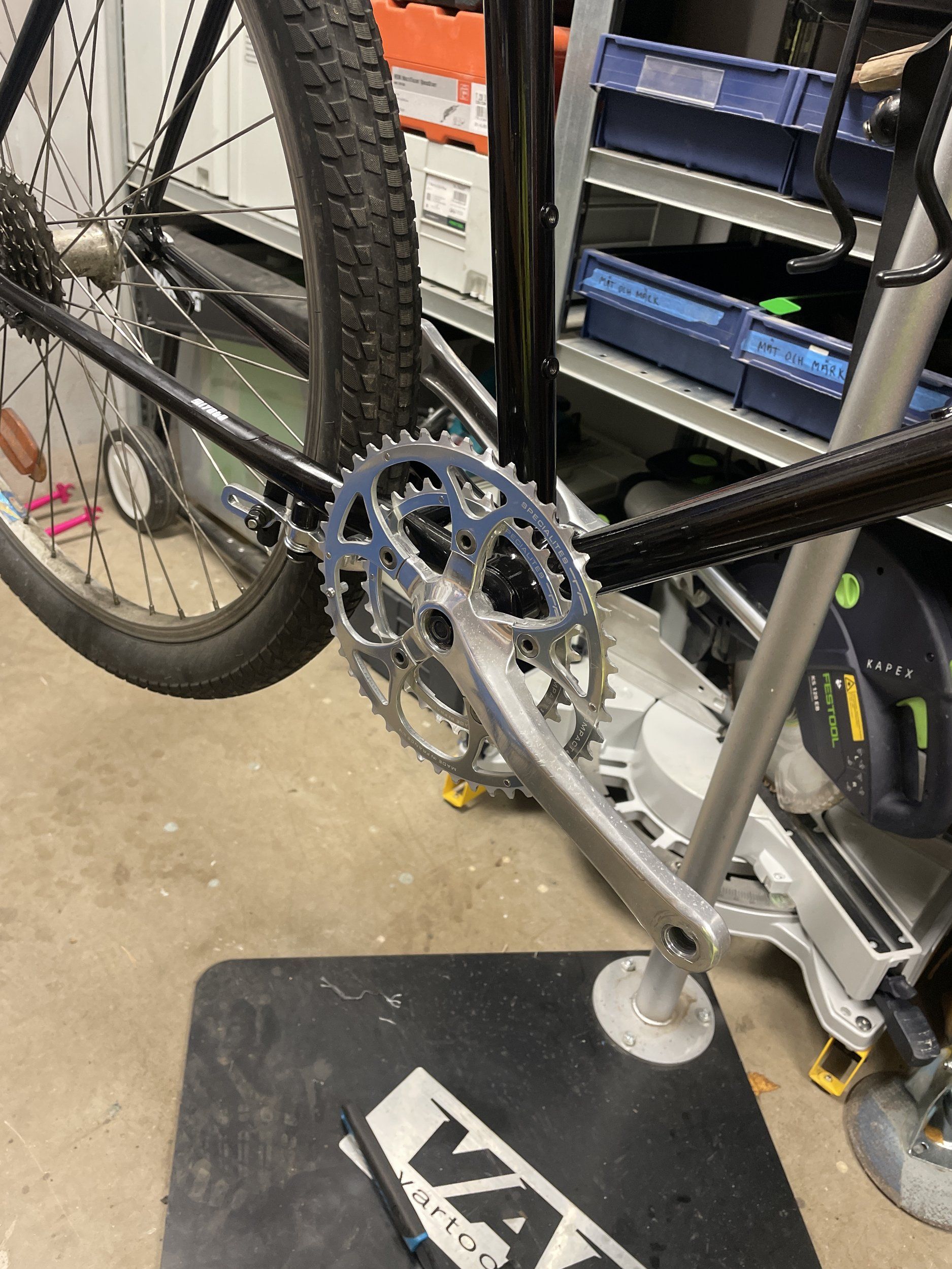

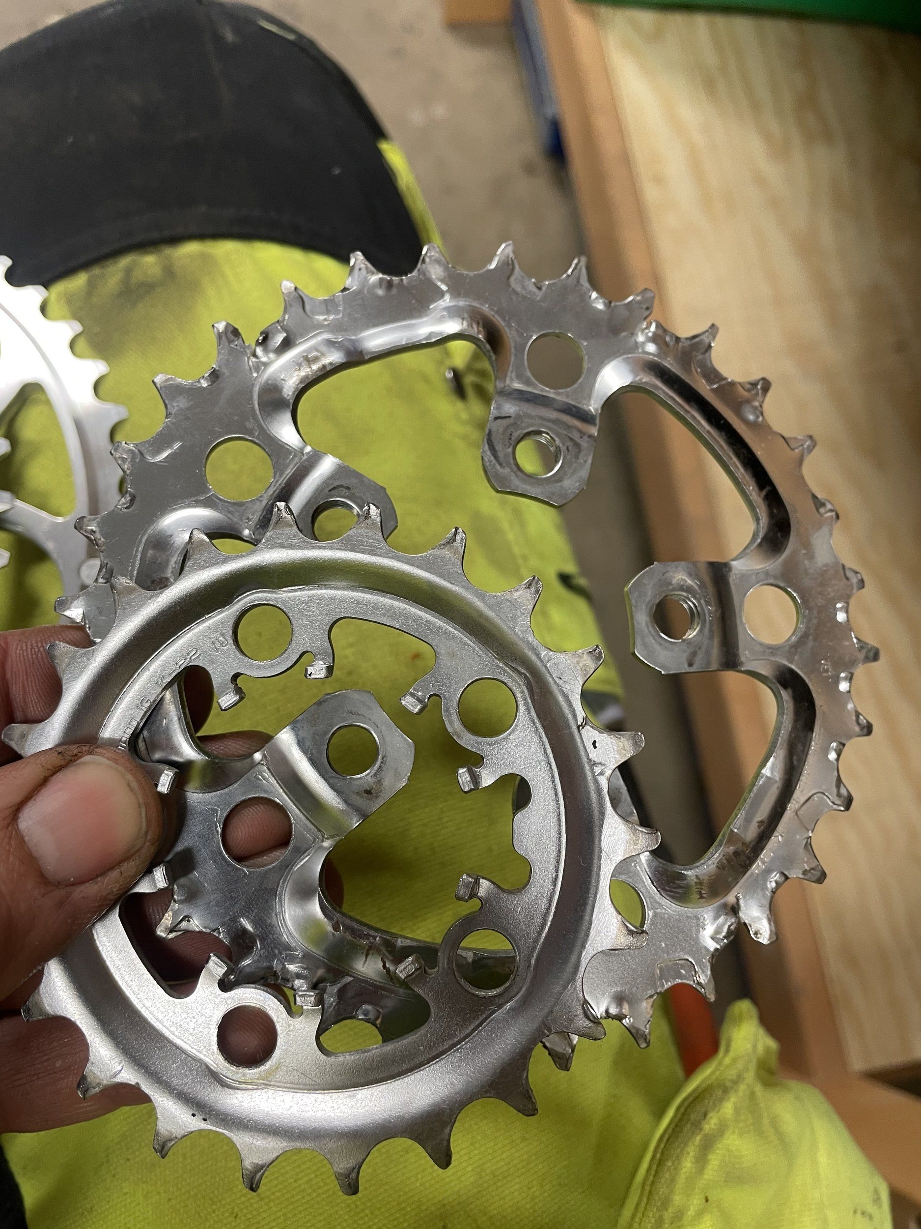

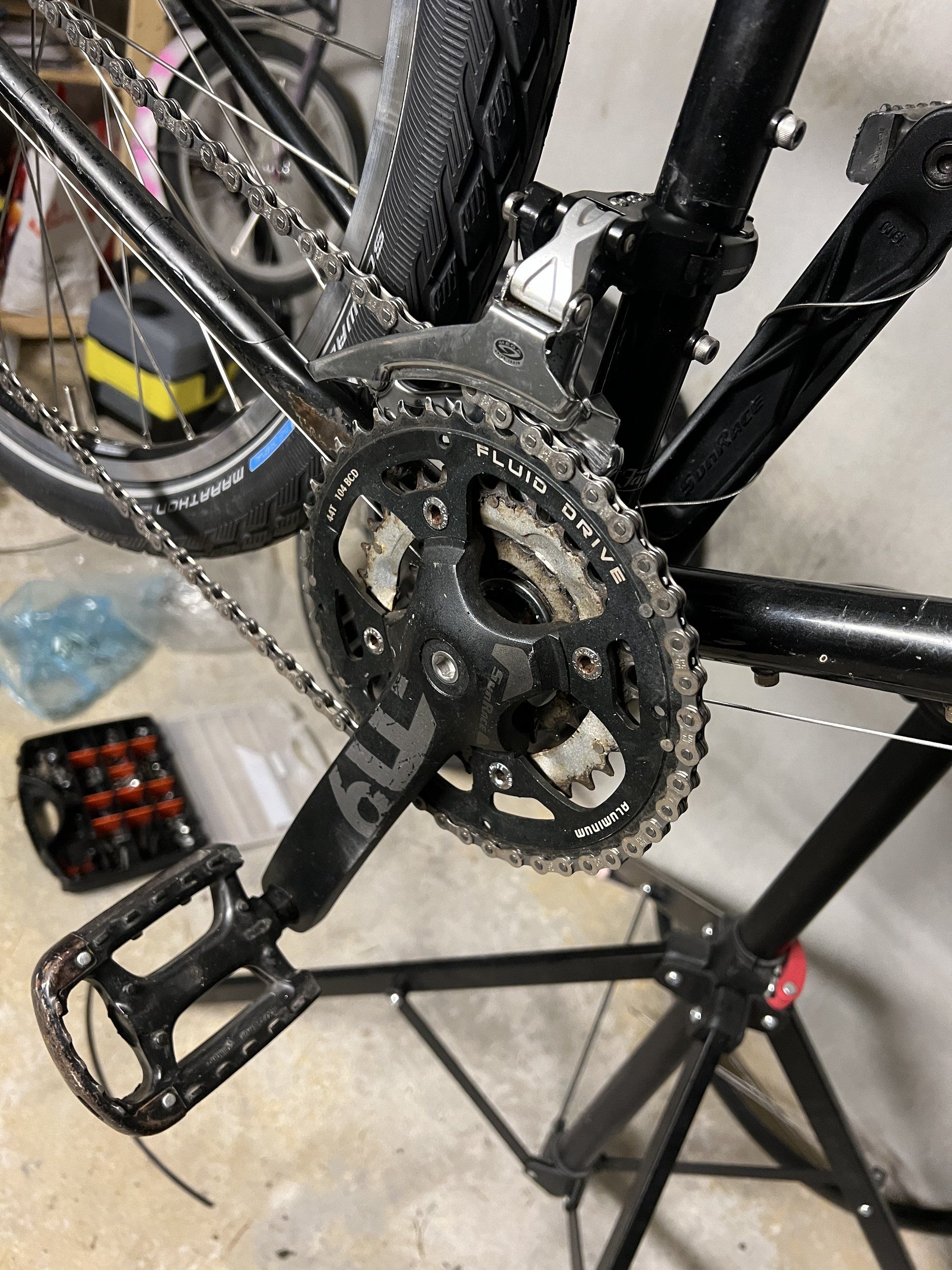

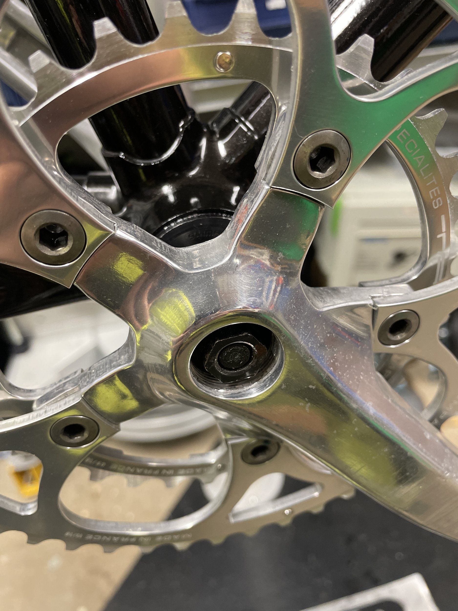

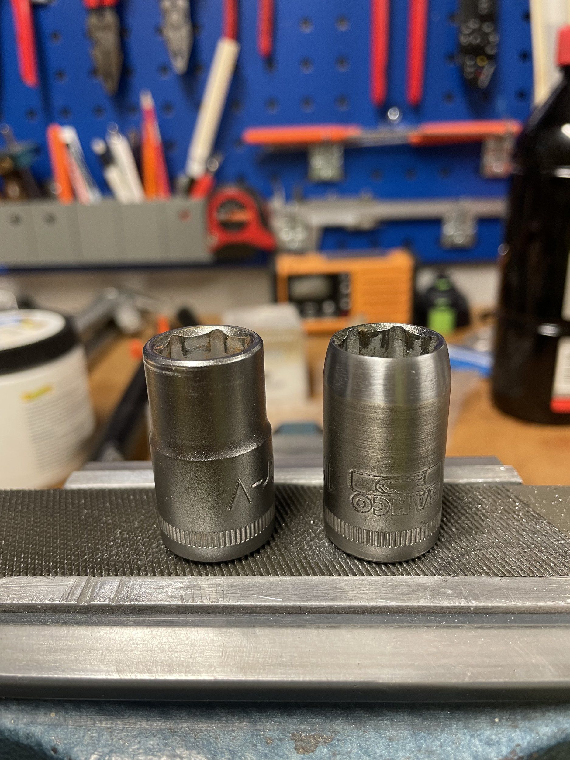

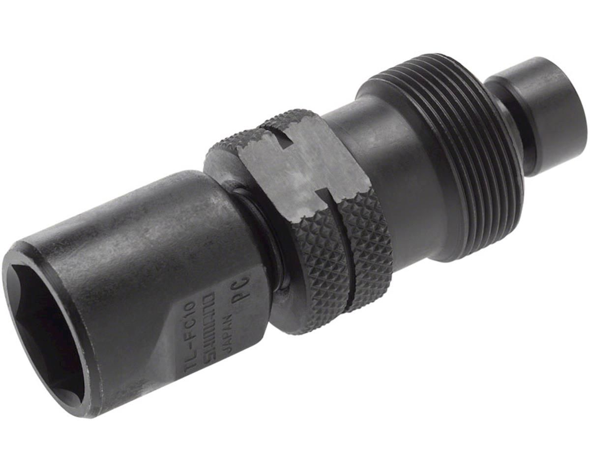

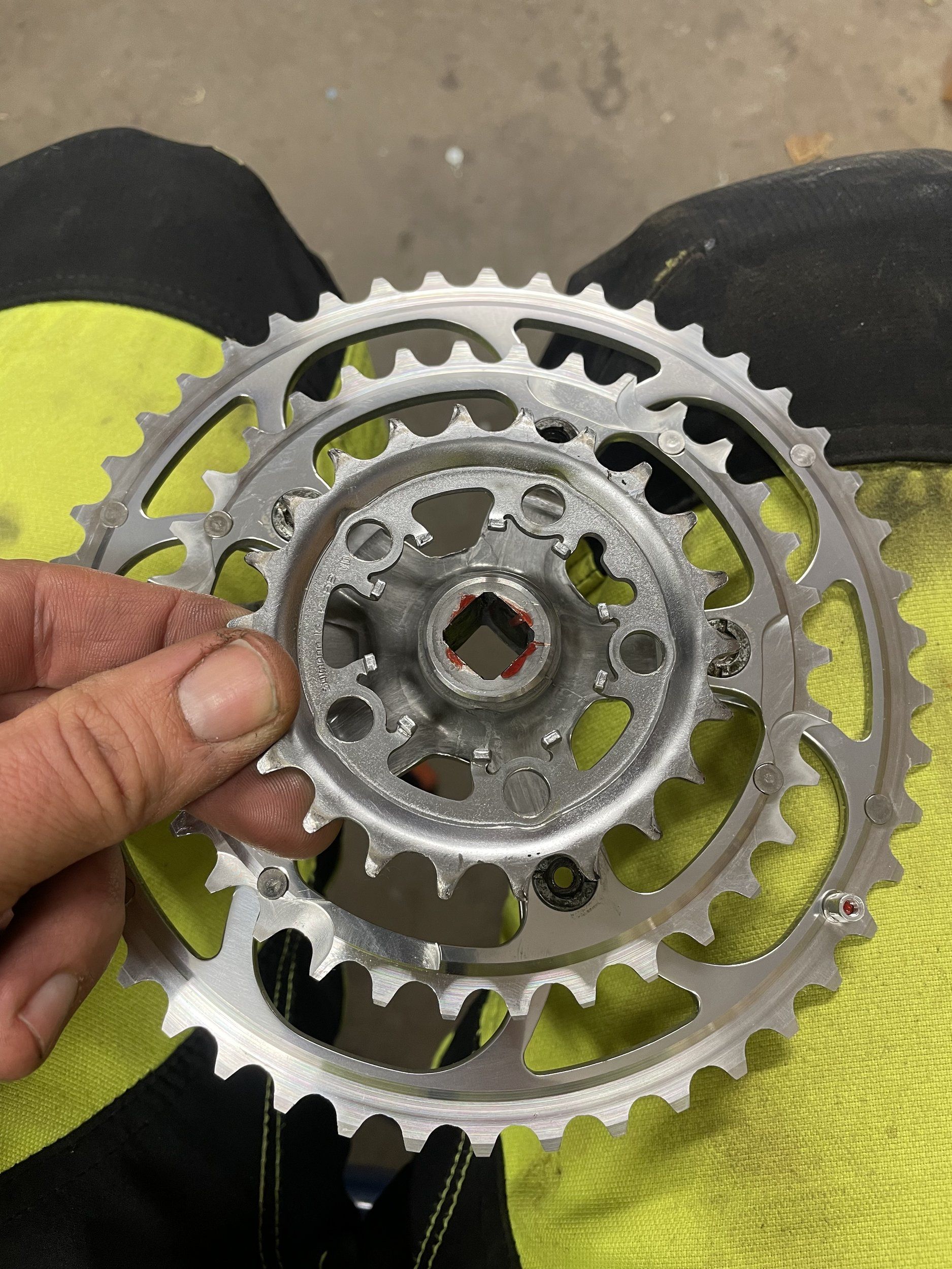

Dagens bikt:
Lärdom 1: Vissa vevlager har mutter istället för skruv. Fick som vanligt löst okänd-cykeldels-grubbleriet på Veloform.
Lärdom 2: Mutter enligt ovan ska dras åt med 15-hylsa, vilken är för stor för att gå in i vevarmen. Åtgärdat genom att svarva ner hylsan.
Lärdom 3: Skruva inte på de två stora klingorna innan innersta klingan om vevpartiet redan är monterat på cykeln. Åtgärdat genom att skruva loss vevparti, men upptäcka nedanstående.
Lärdom 4: Mutter enligt ovan dras med 14-hylsa. 14-hylsa går in i vevarmen utan att svarvas ner. Åtgärdat genom svordom.
Lärdom 5: Lilla klingan fästs i mellersta klingan på detta vevparti. Åtgärdas genom att inte göra ett skit utan cykla 2-delat och justera bort en av växlarna eftersom jag aldrig använt lilla på någon cykel med tredelat vevparti.
Jag trodde jag var en ganska kompetent cykelmek. Högt är fallet för den på höga hästar.
Cykeln har iallafall fått ett komplett vevparti ikväll.

Dagens bikt:
Visa bilaga 597186
Bygget är igång och snurrar nu, det gör mig glad att se!
Ang vevpartiet, är inte det ett stx vevparti? Hade ett sånt på en av mina första cyklar, där var det något tripp trapp trull där allt var fäst på lilla ringen och utåt, vilket gav något konstigt litet bcd! Men det där är fint ju, verkar som sett till klingorna att du inte börjar med att snåla på detta bygge! ?
Ska även tillägga att fallet är som du skriver högt, men du nämner inte att du har en snygg 15 hylsa! Det tycker jag är något i allt detta!

Dagens bikt:
Visa bilaga 597184
Visa bilaga 597186
Visa bilaga 597189
Visa bilaga 597188
Visa bilaga 597190

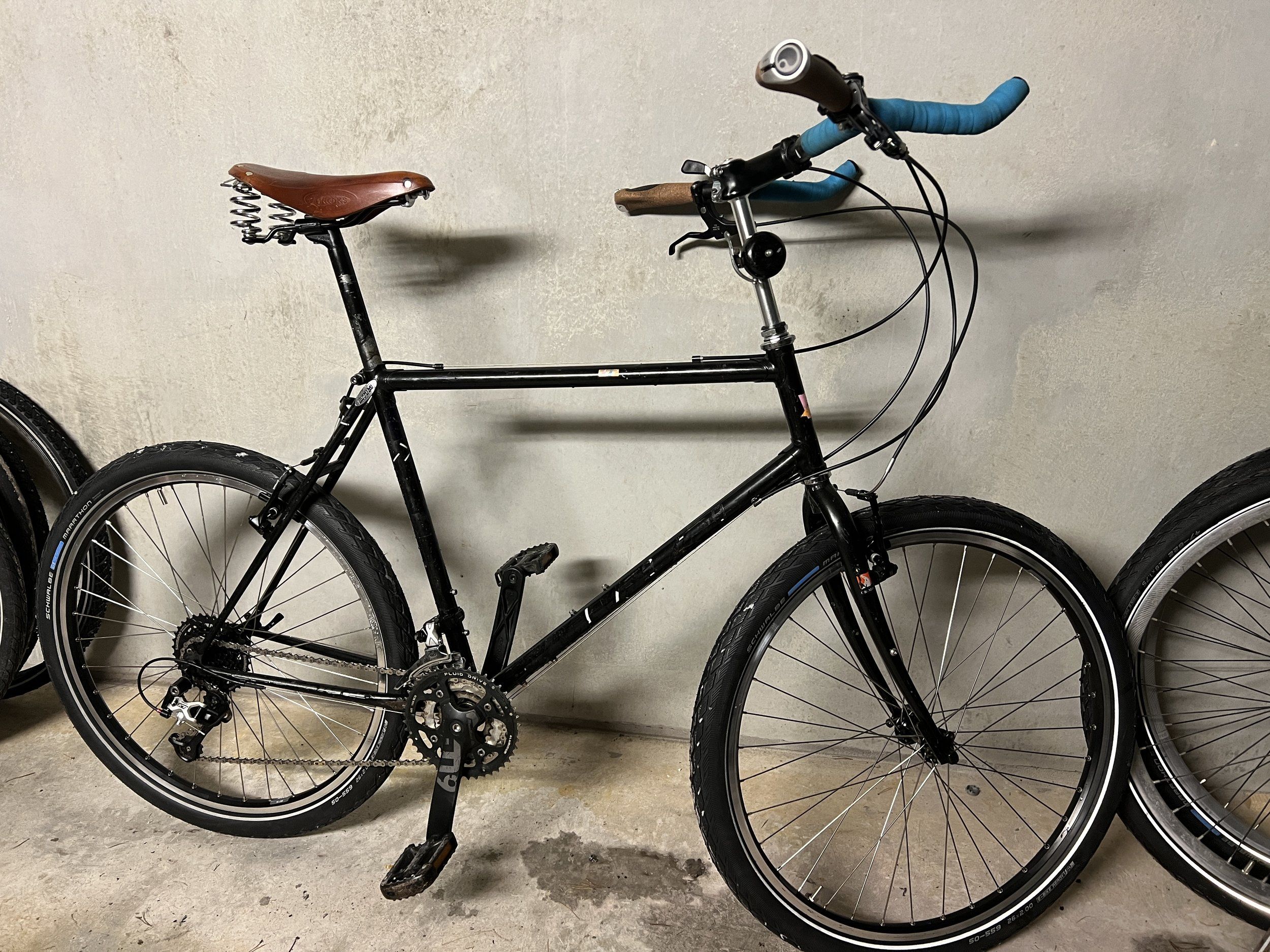

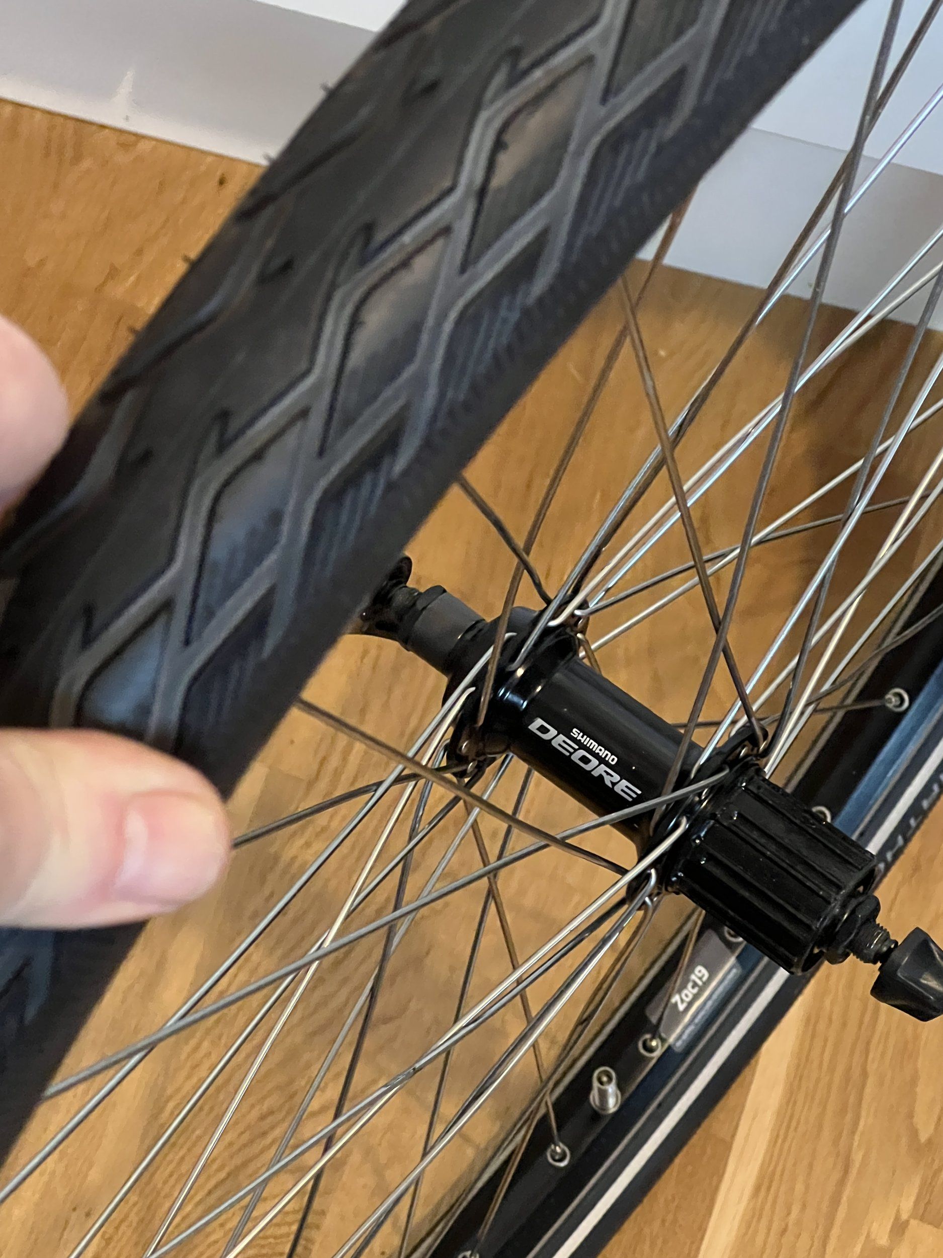

Väntar fortfarande på ramen från cykelmekanikern. (Nytt styrlager) Tror jag får den idag.
Skulle bara nämna att jag köpte Marathondäck 50mm. Mest för att den Gotländska vintern grusas inte längre med kalkkross pga dammet som blir (bra) utan med granitkross som ser ut som små vassa valptänder. Extremt punkteringsskydd är det enda sättet att överleva upptäckte jag förra vintern. ;-( Till våren kanske det blir några trevliga semislicks eller nåt.
36-ekrarshjul med Deorenav och Zac-fälgar från Hollandbikeshop.
I övrigt har jag alla delar klara i garaget för snabb hopmontering. Gammalt och nytt. Nya V-bromsar (Deore) Friktionstummisar. Renoverade XT-växlar. Älskade Brooks och CrazyBar.
Jo; Glömde beställa skärmar. Sålänge kanske det blir sportiga Biltemaskärmar... Usch :-)
Men idag ska jag hjälpa en kompis att byta drivlina på hans Trek 520... Hör här: Han köpte den för mindre än 5 år sedan och har cyklat 17000 km!!! Utan underhåll! Herregud! Hade det varit en Ford hade vi kört den till skroten nu :-)

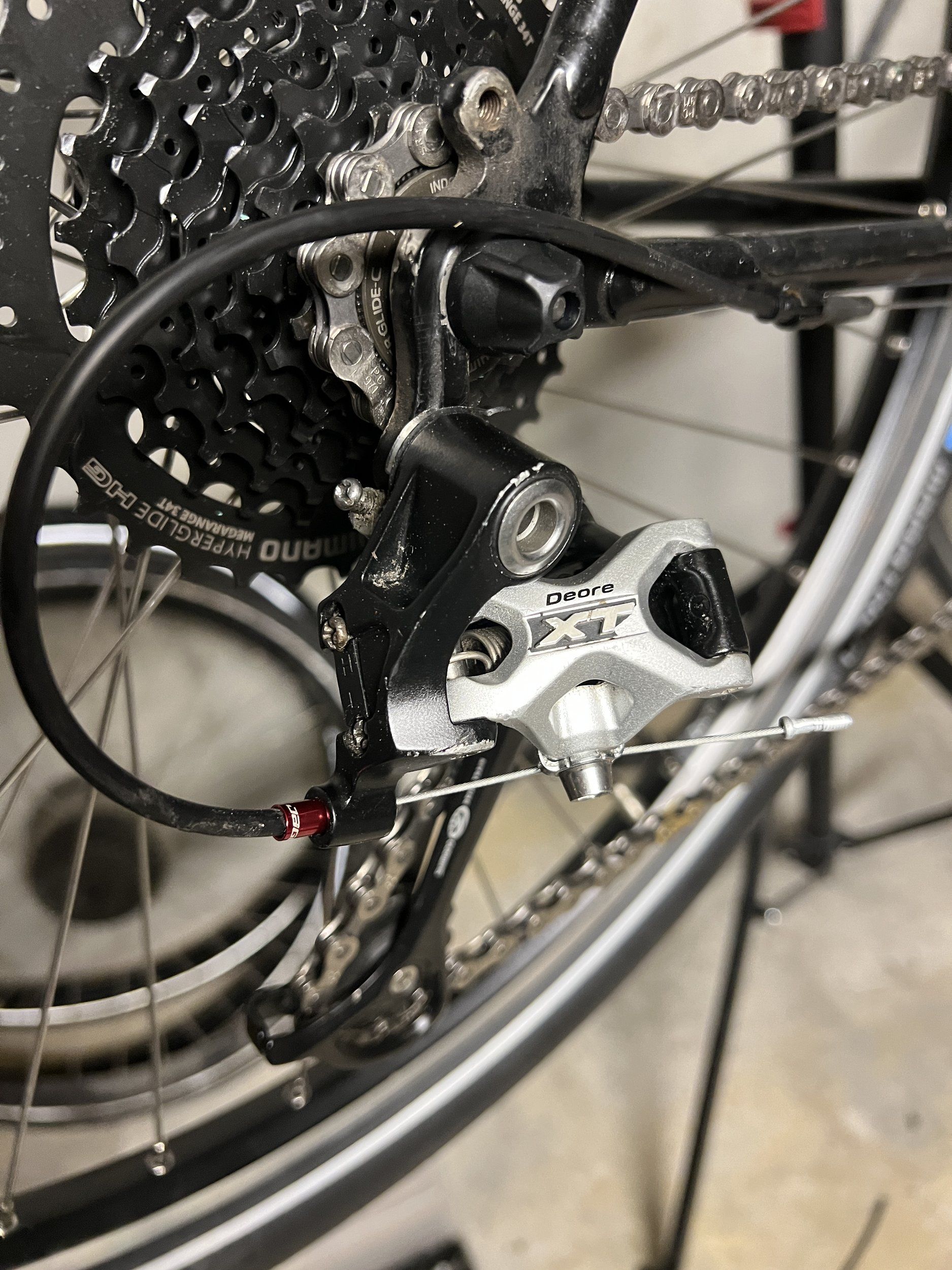

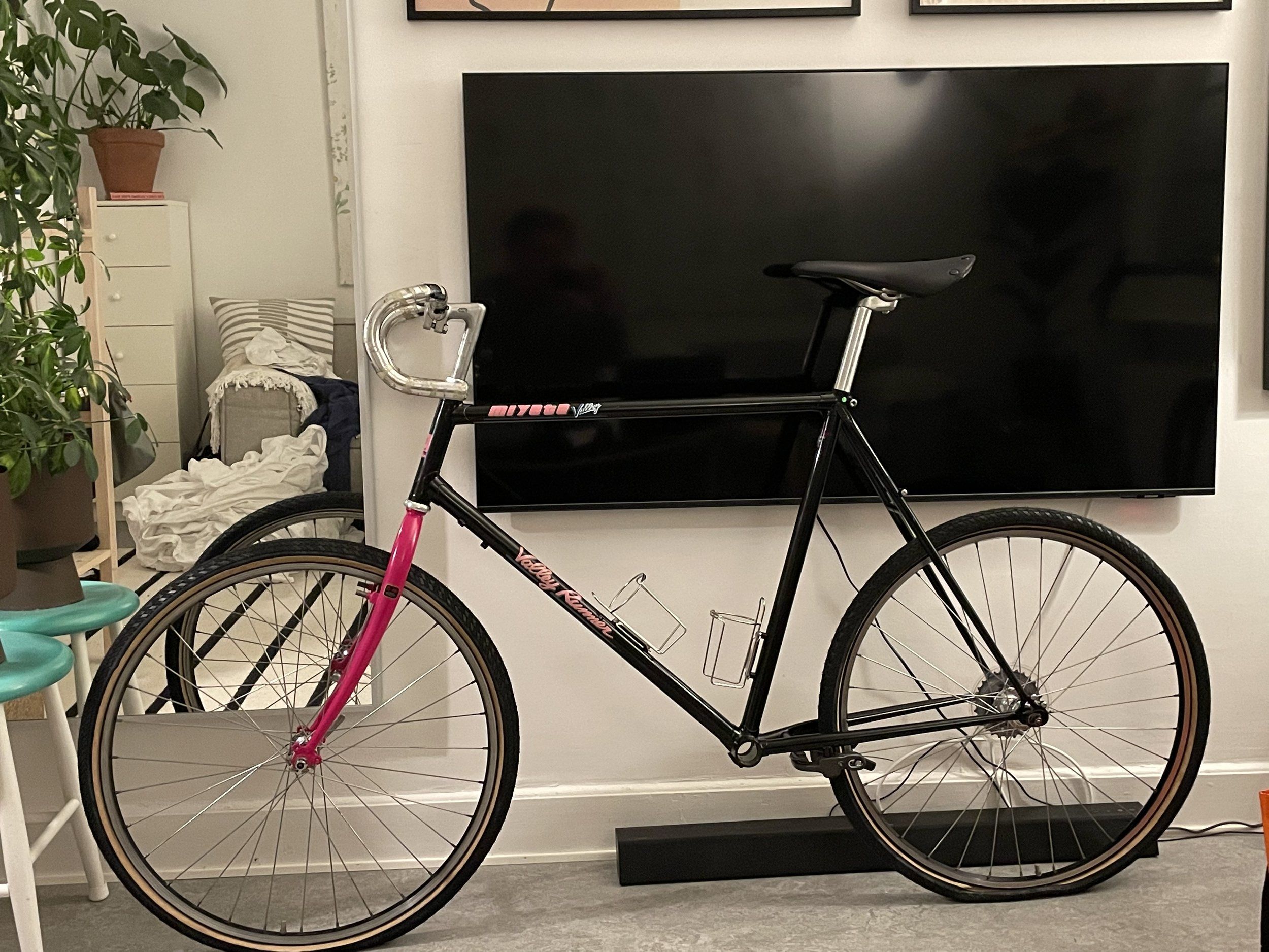

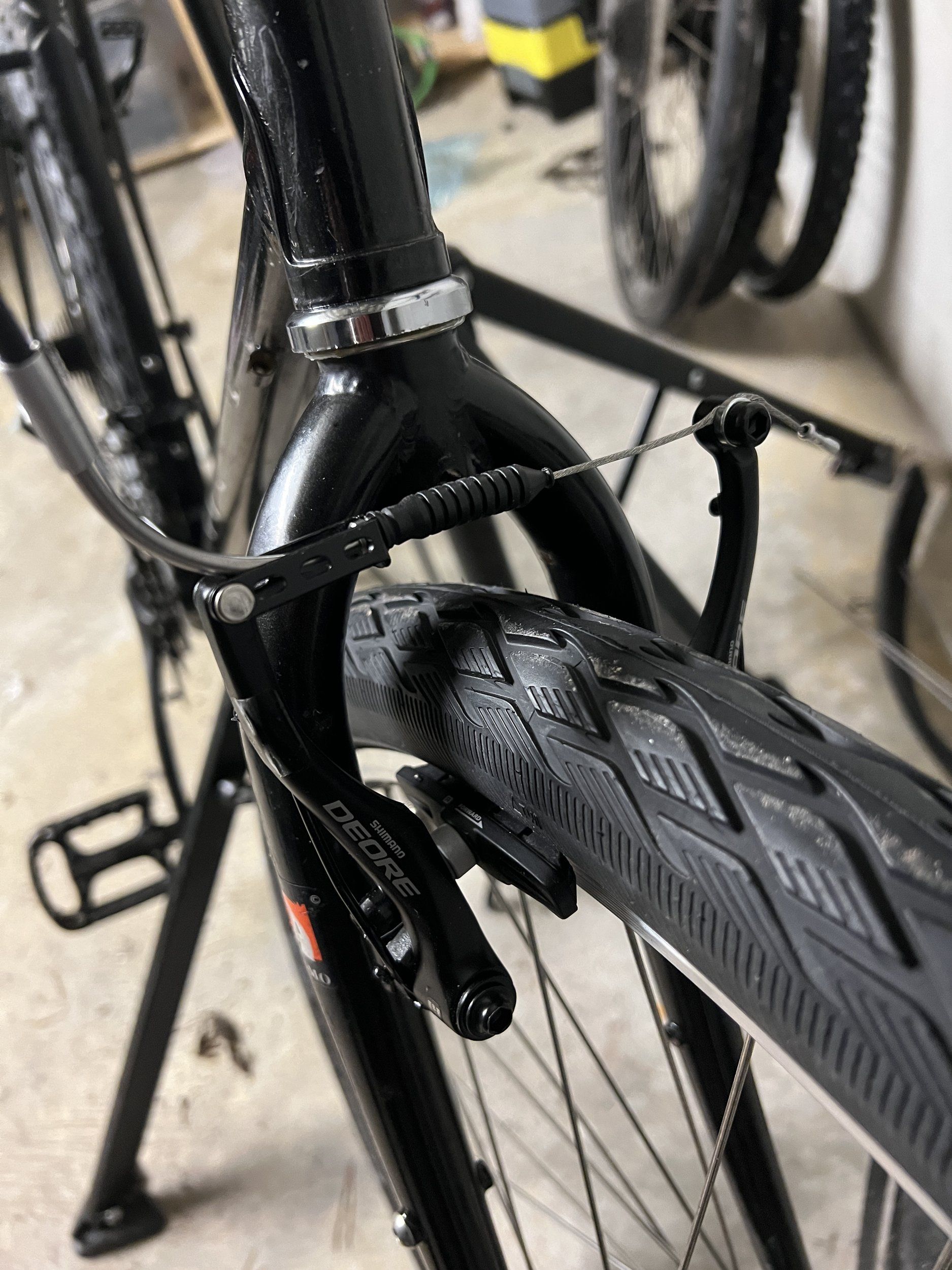

Efter ett par timmar med 520-kompisen, tog jag kvällspasset i garaget och byggde ihop Miyatan.
Länge sedan jag justerade in ett par V-bromsar. Härligt svampig bromskänsla nu när jag har haft hydrauliska skivor i en 7-8 år :-)

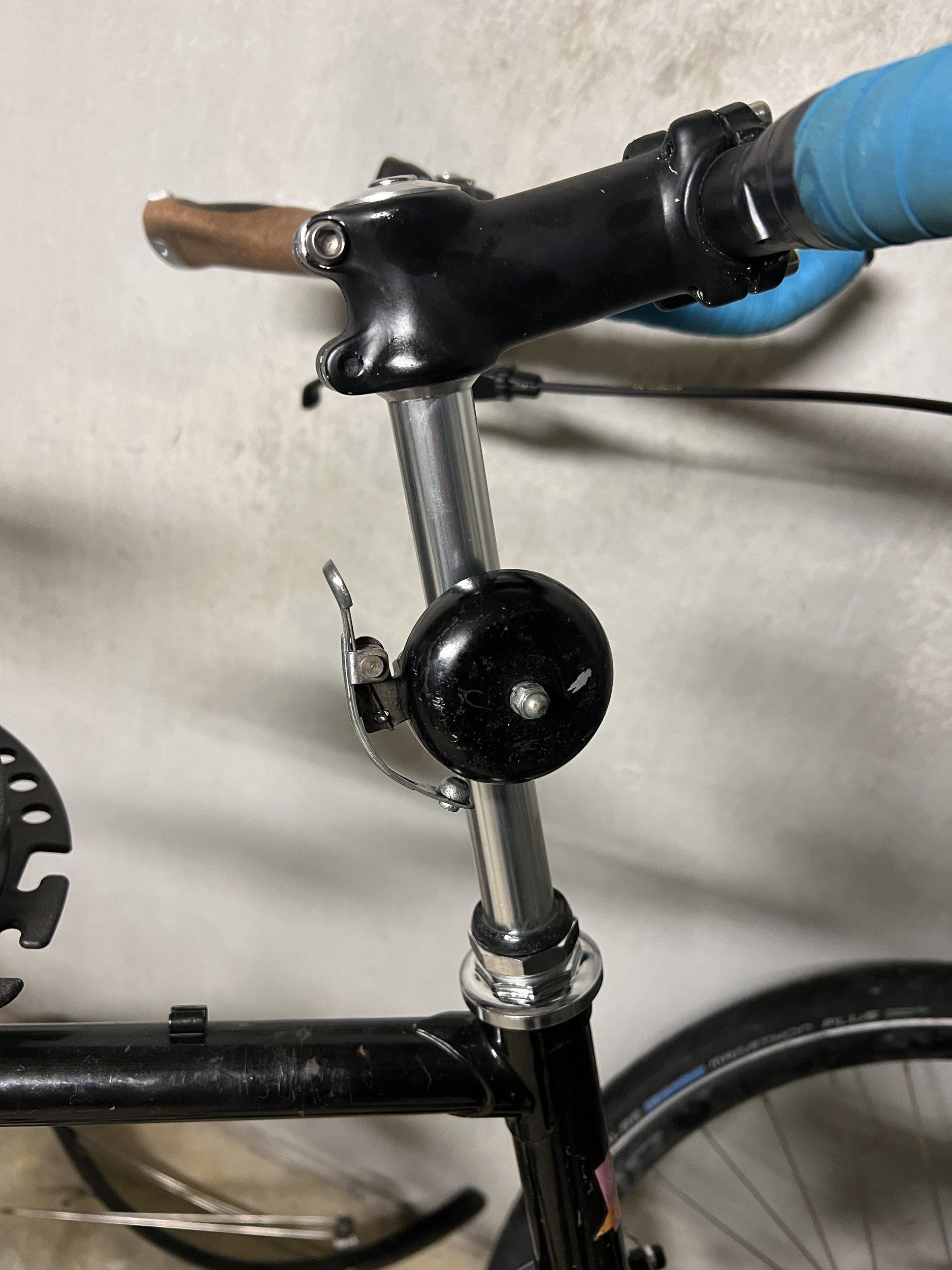

Detaljer: Rödeloxerad höljeände. Originalringklockan från TrippelCrossen. Somas Jäääättelånga styrstångsadapter. Velo Orange Crazy Bar! Ergon korkhandtag. Dyra men fantastiska! (Finns i 2 tjocklekar. Jag har stora händer men gillar de smala bättre, konstigt nog)
Originalpedalerna! Hur kan de ha hållt i 30 år? Jag som får köpa nya pedaler vartannat år ungefär.
Proportionerna är ju inte lika tidlöst vackra som på TrippelCrossen. Men rent cyklingsergonomiskt fick jag till det på första försöket. Den här kan jag absolut cykla hur långt som helst på!
Imorgon blir det skärmar och min väl inkörda touringpakethållare av rostfritt stål. Sedan ska jag cykla lite också. Inte bara stå i garaget :-)
Hela cykeln kändes relativt lätt ändå, trots att ingenting på den har låg vikt som prio.
Fick ett hollowtech II-lager över från arbetet med 520:an. Tror jag ska köpa en sådan vev också och slänga på.
Ja just det: När jag väl skulle provcykla så upptäckte jag att den översta biten på sadelstolpen (original) inte sitter fast ordentligt. Det var surt. Nu måste jag ju hitta en sadelstolpe också. Får mäta imorgon och se vad det är för skumma, japanska millimetermått på den...
26,8?
Visa din Miyata!
Ursäkta frånvaro, punka och zero-drive-side-pic!
Denna snöiga afton bjöd @n3wton på kaffe, gott snack och byte av tjänster och material!
Gaffeln är kapad och gängad vilken var en hjälteinsats av både N3wton och @Valdemar! Lacken blir svart när lackgubben i Partille har tid, så till dess är detta samma rosa oavsett vad någon säger!
Men flack gaffelvinkel (!!!) och långa kedjestag (!!!), ungefär som min gamla Hello Dave ht!
    701.8 KB · Besök: 106
    635.8 KB · Besök: 107

Dagens bikt:
Visa bilaga 597184
Visa bilaga 597186
Visa bilaga 597189
Visa bilaga 597188
Visa bilaga 597190
Avdragaren brukar ha en tunnväggig hylsa inbyggd! ?
Snyggt! Skönt stuk på framgaffeln. Hade nog passat med ett lauterwasserstyre för extra retrokänsla.

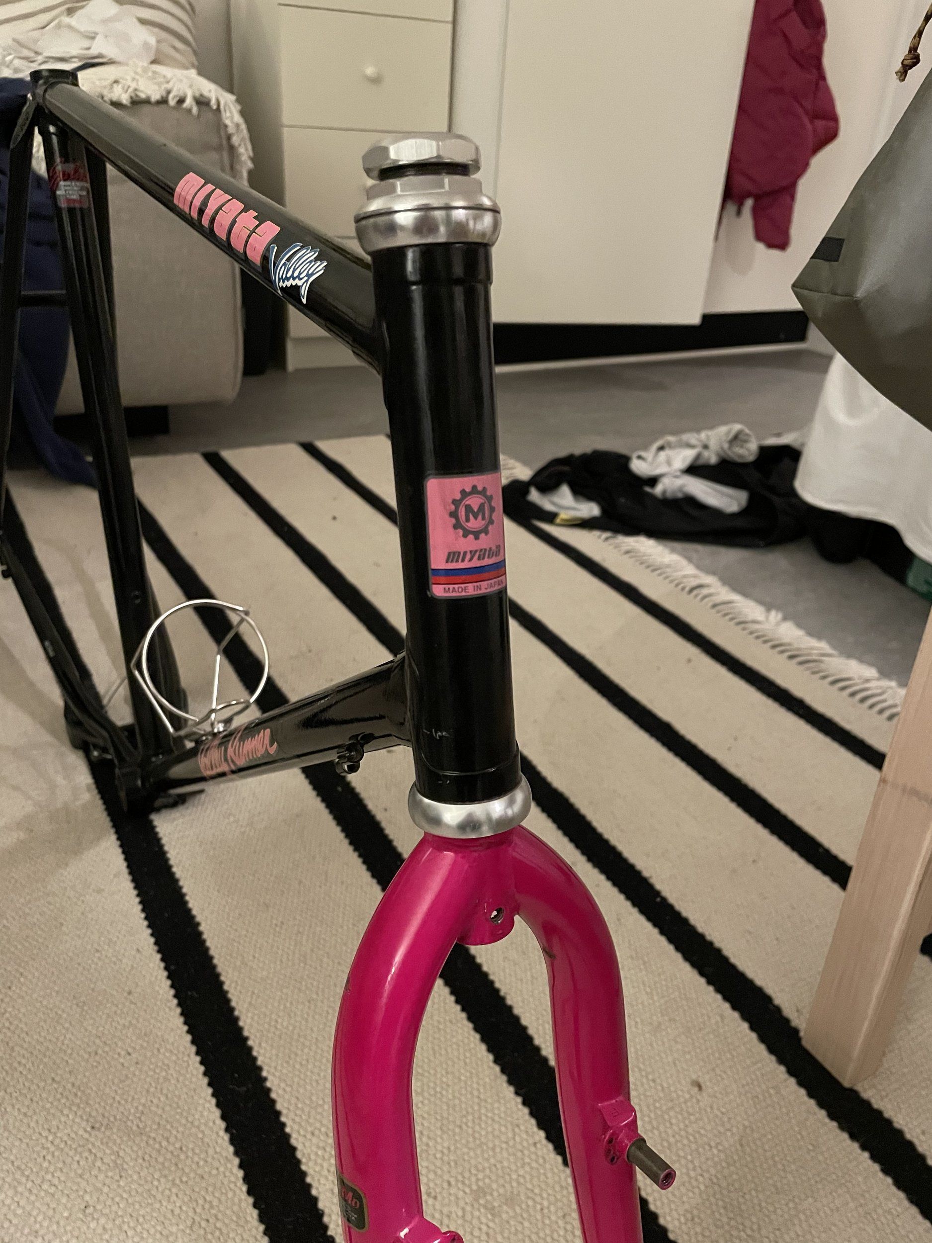

Visa din Miyata!
Jag vill inte på ngt som helst sätt förstöra ngt för dig, men är inte ramen alldeles för liten för dig?
Åtminstone ser det ut som om styrröret är alldeles för kort, om du behöver:
för att få upp styret på passande höjd.
img_2450-jpg.597297
Om bilden stämmer ser det mer eller mindre farligt ut med en så lång styrstångsadapter
Personligen skulle jag, om det var min cykel, därför undvika alla former av långcykling och istället använda den för korta och lugna utflykter på snälla underlag. Allra helst skulle jag, förstås, försöka byta till en ram som passade.

Håller med... men nog tusan är det ett rackarns långt styrrör vi ser.
