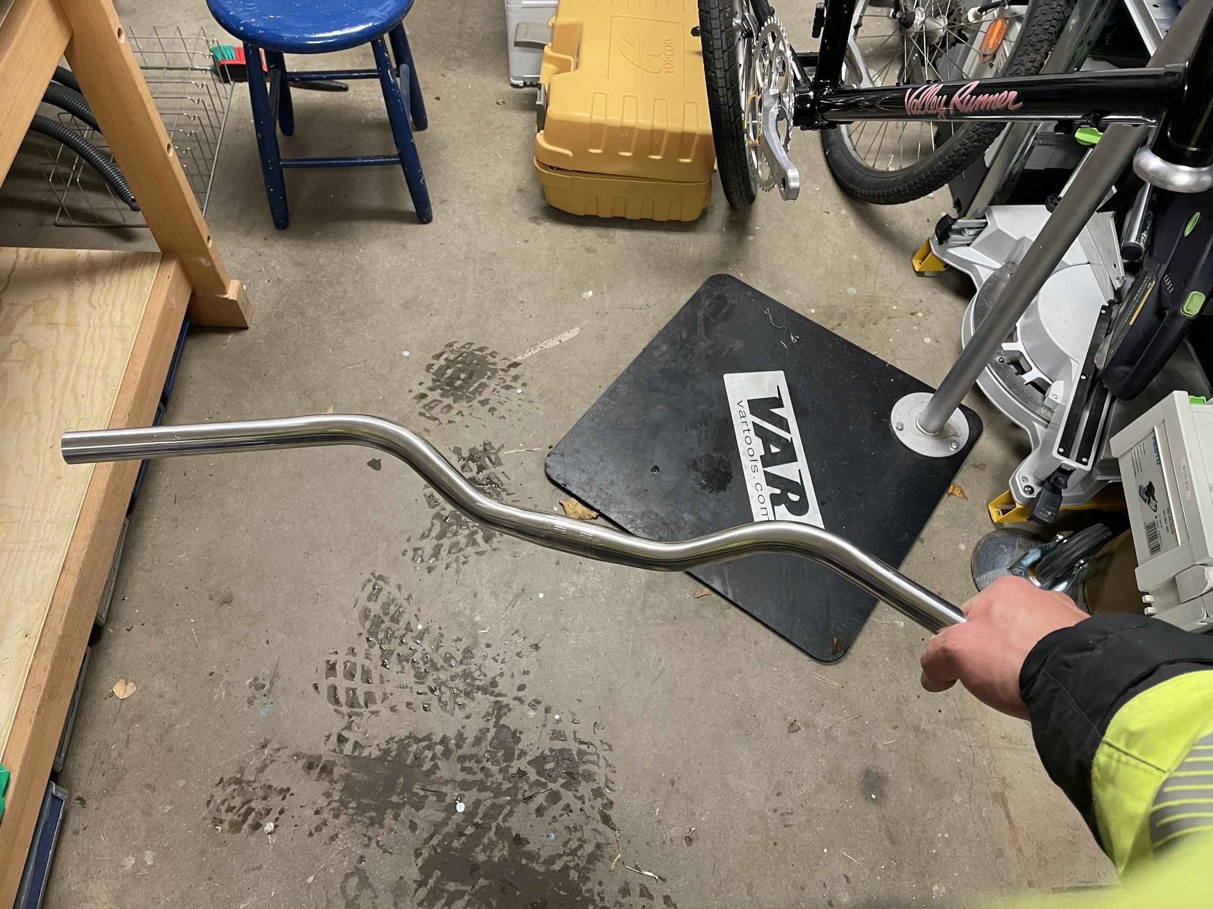

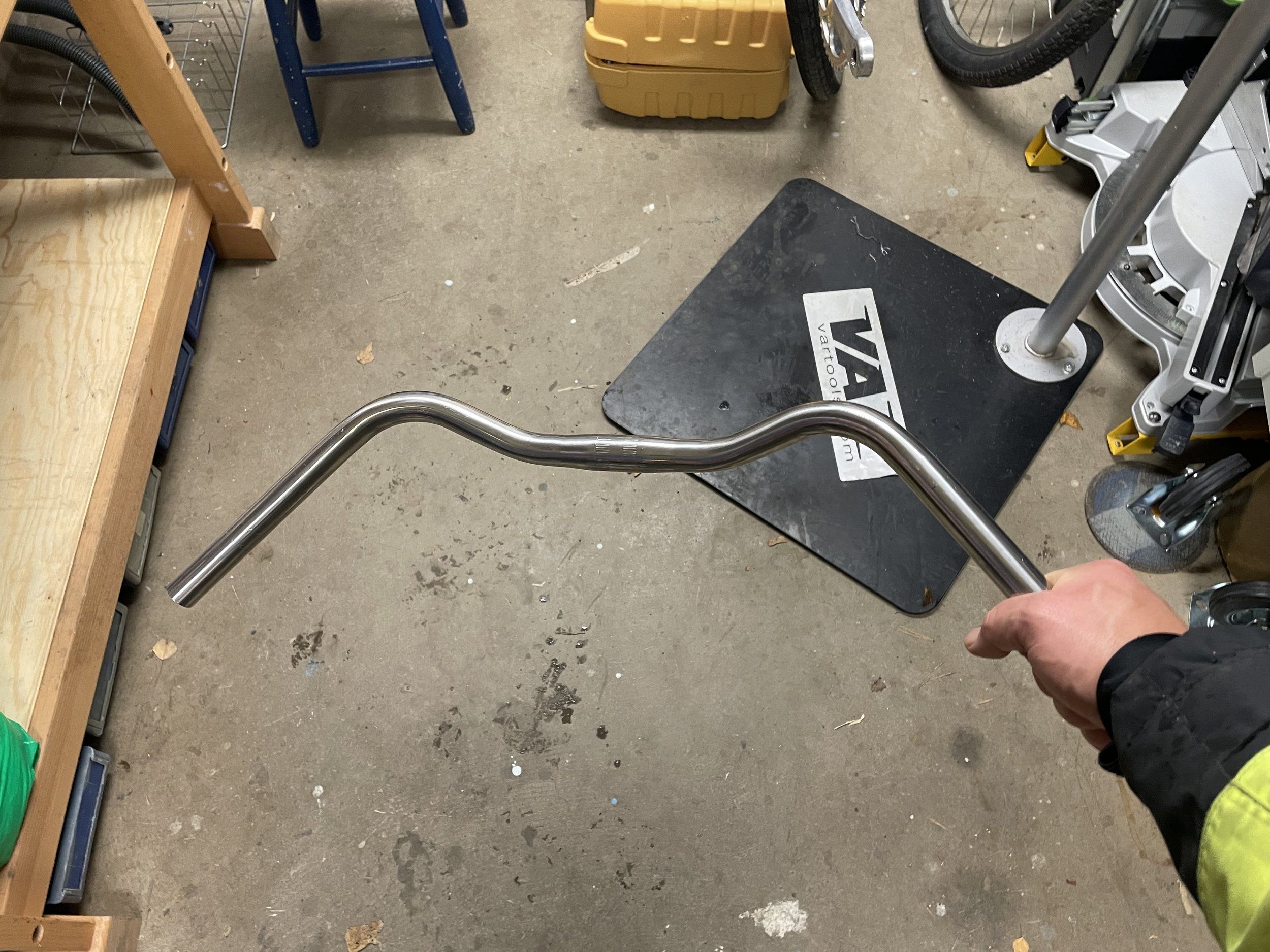

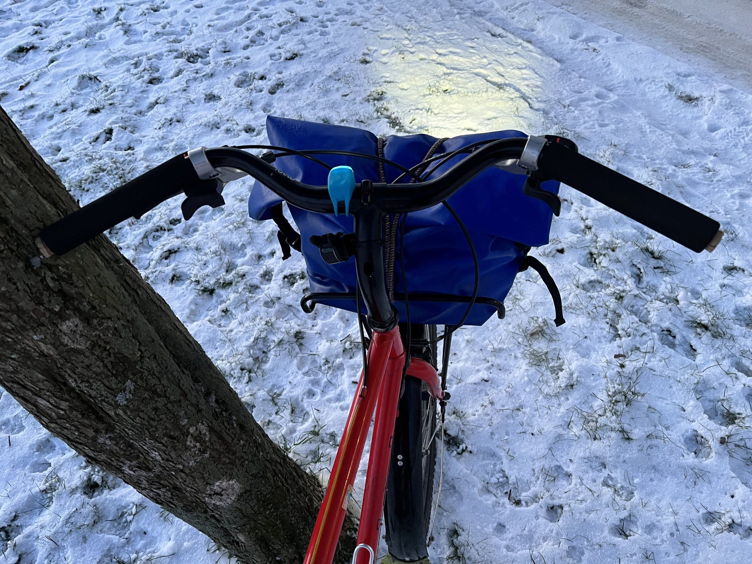

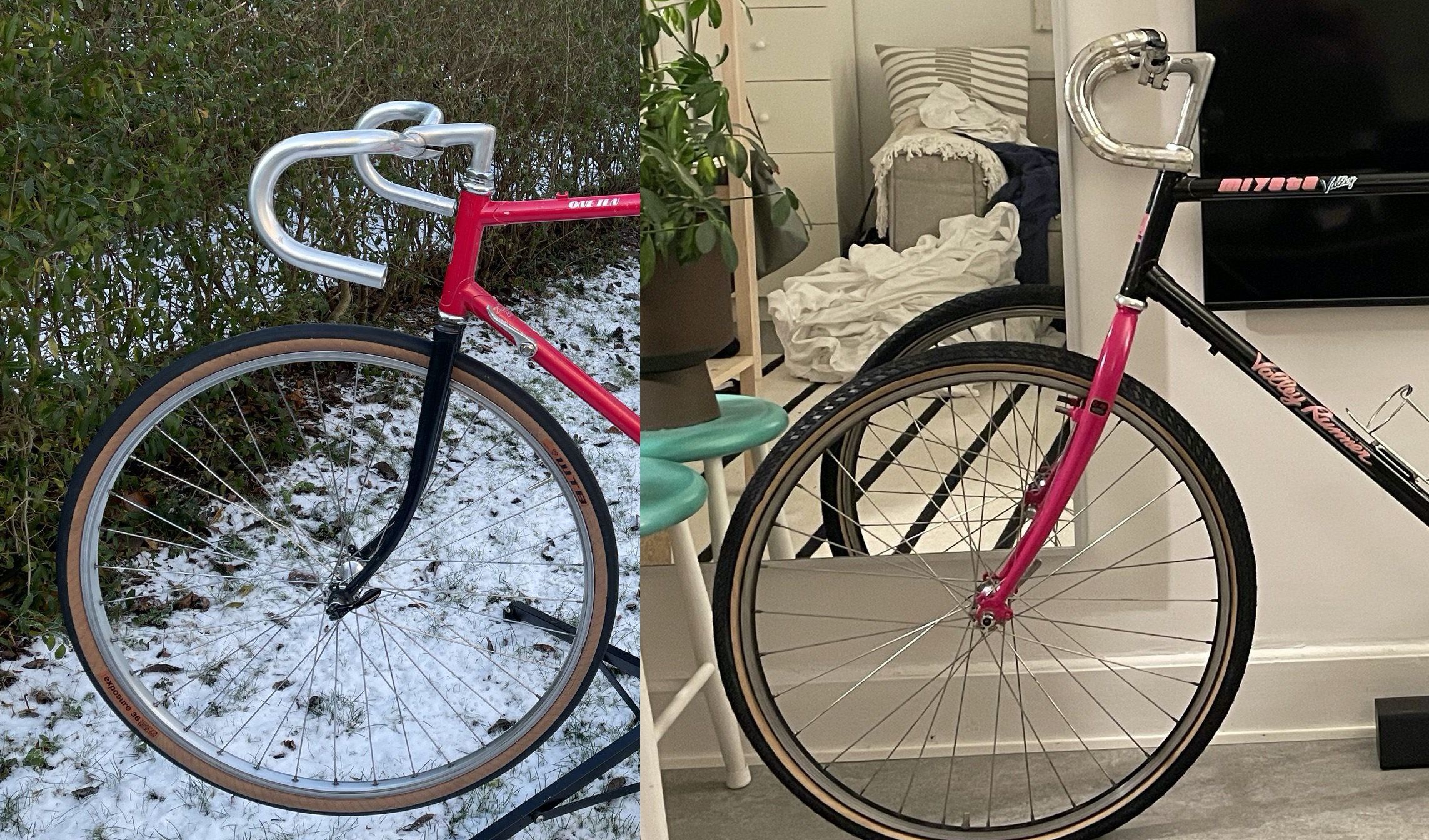

Just det! Har bockat ett styre också!
Behövde framåt och utåt lite. Det är ett rostfritt Pilen-styre. Jag fick ta i.

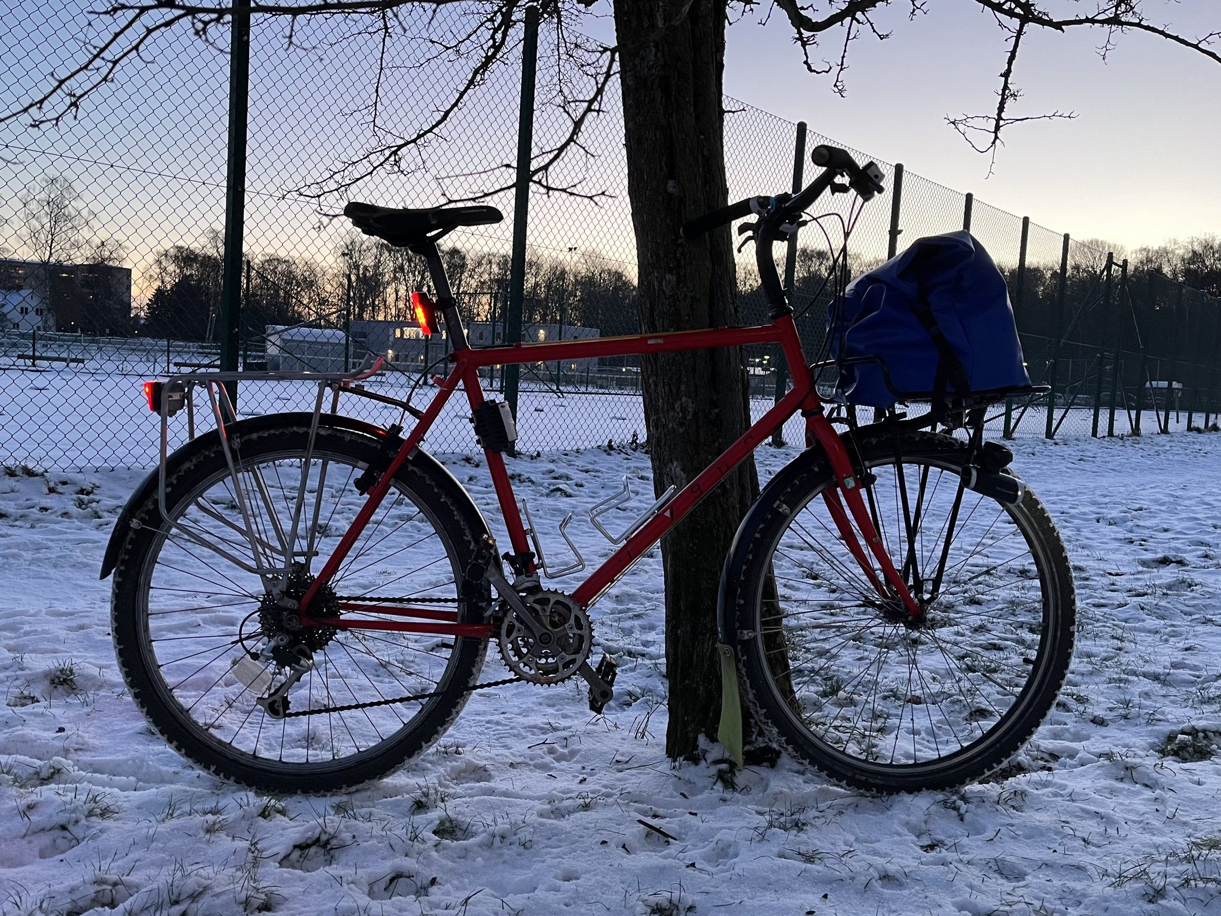

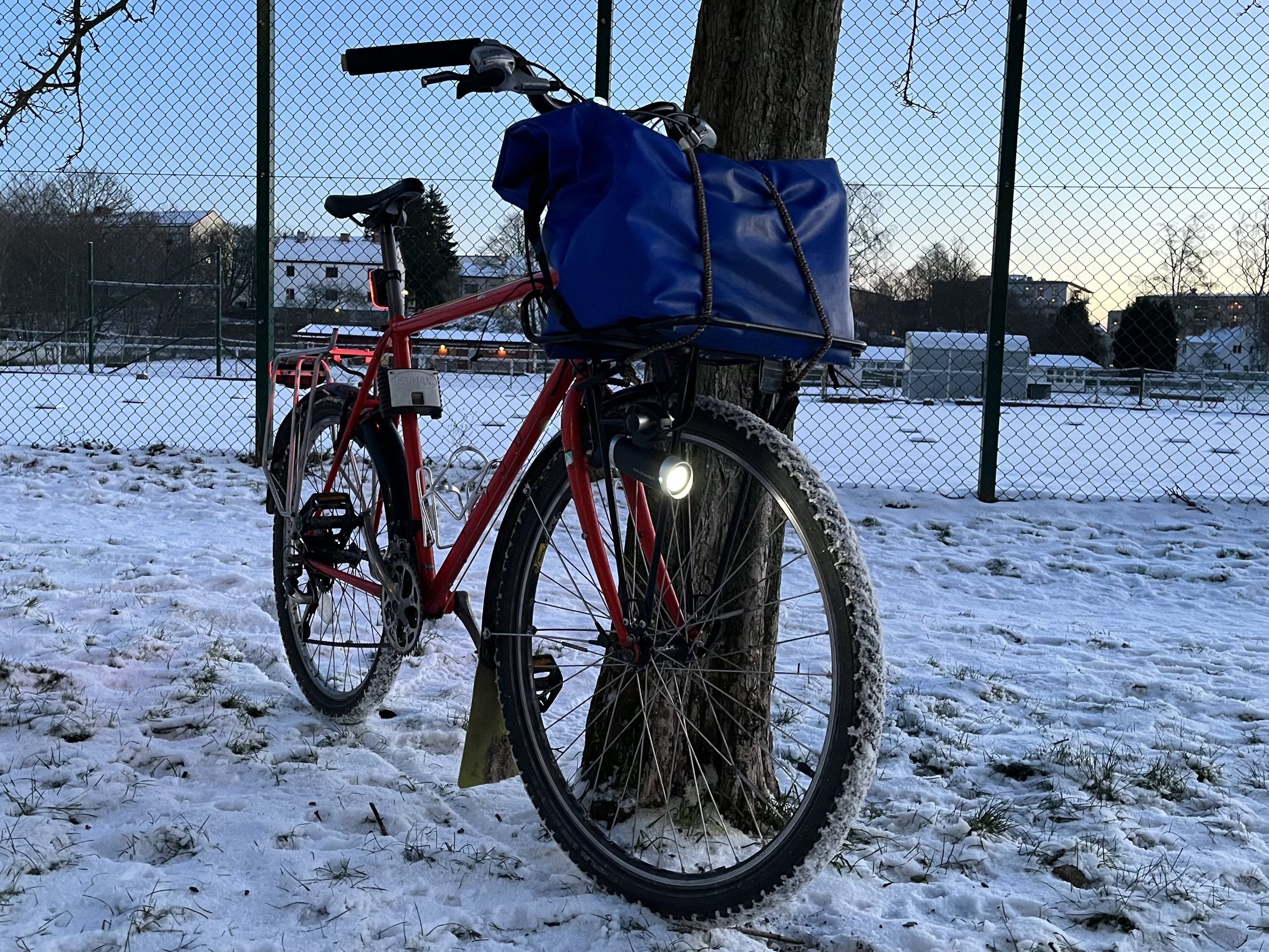

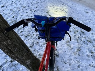

Några bilder från dagens pendling med min Miyata Sport Runner (tror jag det är ivartfall) som jag har som vintercykel och extracykel. Funkar verkligen bra!
Imorse var det så kallt att fettet i växelreglagen frös. Tur för mig jag hade en bra växel :)
Tack för RR #olaola ?
Edit: Du måste med på nästa konvent ??
Jag instämmer!
Och 2h45m utan protest, det är vad som i Miyatakretsar brukar kallas för ett tydligt medgivande va?

Det där styret ser ju fantastiskt ut! Hur mycket våld krävdes det? Är det görligt även för oss vanliga dödliga?
Visa din Miyata!
Det blev väldigt bra faktiskt!
Jag och @Moses95 har pratat en del om det där.. Det finns inget facit. Mitt styre är rostfritt vilket är mycket tryggare än alu. Jag fick ta i ganska rejält, men kallbockade det rakt av. Det är inte mycket taget, och jag tog lite i taget. Man kan se att röret nu börjat deformera sig, så går man längre blir det dåligt. Jag skulle säga att alu är ännu känsligare.
Man bör antingen ha lite känsla, eller vara orädd, skulle jag påstå.?

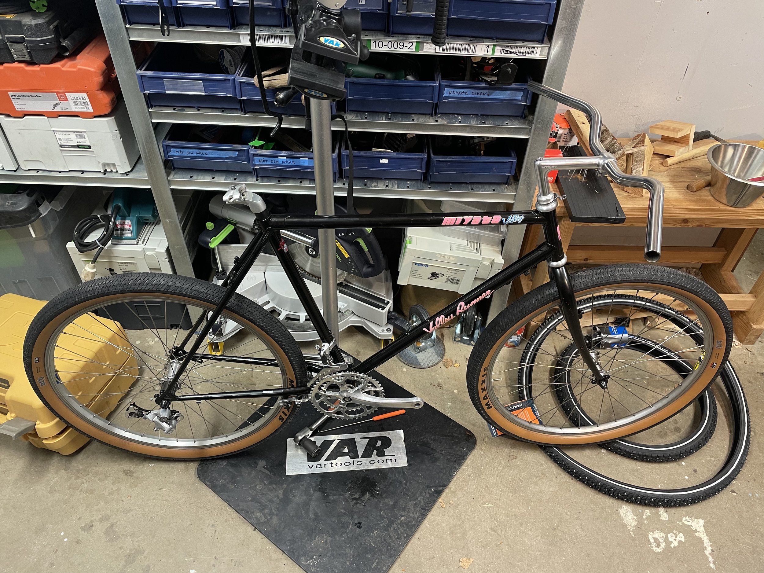

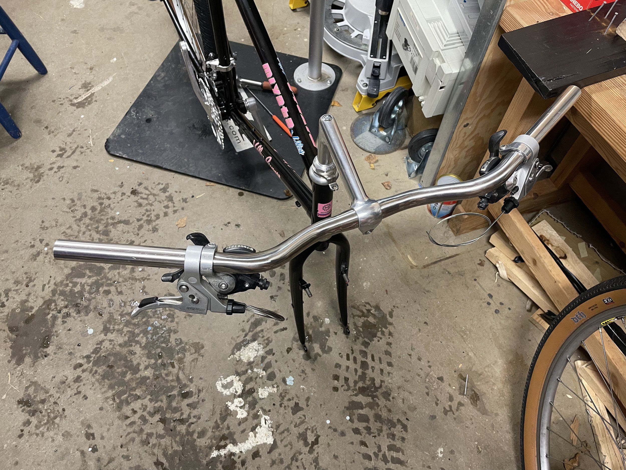

Såhär råkade det bli nu under eftermiddagen:
Borde man gjort en byggtråd tro...?
Visa bilaga 598019
Förbannat snyggt ❤️
Visa bilaga 598019
En byggtråd hade ju varit på sin plats, det där blir ju riktigt bra!
Iden med styret har jag också varit inne på tidigare men aldrig riktigt realiserat. Det där är ju nära facit i min bok.
Visa bilaga 598019
Snyggt! Det här är allas vår gemensamma byggtråd redan ?
Visa bilaga 598019
Perfekt ju! Exakt vad jag letar till min 3X, som känns lite kort. Tar du beställningar? ?

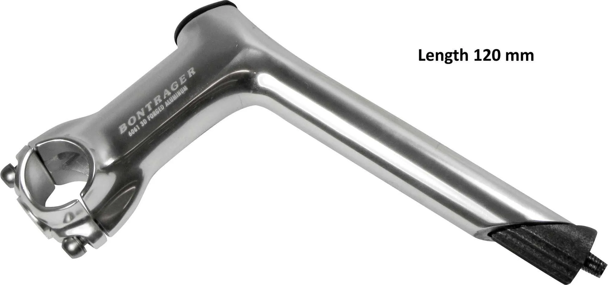

Smyger in en liten fråga.
Hur svajig är en quillstam i jämförelse med en ahead-lösning...? Jag har en Technomic-stam som är 130 mm. Efter provSITTNING, alltså inte provcykling, kände jag mig tvungen att plocka av hjulet för att känna efter om det var det som var så galet sladdrigt, men det verkar vara hela konstruktionen styrrör-styrstam-styre som flexar oroväckande mycket.
Är det nu jag ska upptäcka att saker inte var bättre förr...??
Ska också påtala att jag inte på något vis är ute efter ett spett till cykel, men det här känns nästan otrevligt..
Visa din Miyata!
Visa bilaga 598154
Har aldrig märkt någon skillnad alls. Men då kör jag smala bockstyren/flatbar och kort stam. Att det är så mjukt luktar ju lite begynnande utmattningsbrott men vad vet jag. Prova med ett annat rakt/rise-styre och en annan stam (byt ut en i taget och testa alla kombinationer) och se vad det är som ger flexet.
Jag skulle sätta min peng på styret (längre hävarm och mjukare material (väl?) men stamen kanske bidrar)
Visa bilaga 598154
Intressant, ?
Jag har flera cyklar med hög men kort quillstam samt breda styren som dock samtliga är alu och inget är stål.
Jag har inte upplevt oroväckande mycket flex. Utifrån det skulle jag gissa (och nyckelordet är just gissa) på endera av tre alternativ:
1. Jag har inte samma känsla för feeling som du och märker inte lika tydligt hur mycket det de facto flexar,
2. En hyfsat låg men lång stam som din ger mer flex än en hög men hyfsat kort dito som mina, eller
3. Ditt styre står för huvuddelen…?
Känns något av det rimligt?

Nej, inget känns rimligt!?
Jodå, främst tror jag på lång och tunn stam som flexar i "vridled" eller hur man ska säga. Styret är näst intill stumt - där finns inte mycket glapp att hämta.
Tanke 2:
Det är ju en satans lång stam (150 mm?) och det är ju inte orimligt om den inte är så stark i vrid-skjuv-ledet. Kan inte så mycket om skjuvkrafter men kanske @Moses95 vet mer? En kortare stam hade nog löst det men ger andra problem.
Det finns ju fö quill-stammar som mer liknar Ahead-stammar och quill-stammar som är mer oversize. Kanske en (ful) lösning? Typ:
Tror att väldigt mycket hänger på den här 130-stammen. Kanske får fundera ett varv över den... Jag gillar det tunna smäckra utseendet.
Jag behöver 130 mm för att sitta någorlunda som jag brukar, men man får kanske kompromissa där. Det är ofint att tro för mycket om sig själv, men spontant känns det som att jag skulle kunna böja något av styre/styrstam om jag tar i max (och det gör jag ganska ofta när jag cyklar...).
Dra i styre försöker jag undvika efter att ha dragit av två styrstammar så låter klokt:)
Alt. 4 kan det vara så att du helt enkelt är mycket starkare än den gode lwb?
Bör ju inflikas att jag ännu inte haft förmånen att träffa er i verkliga livet, så det ska inte ses som en förolämpning åt något håll!

Om det är flex i styrstammen som är orsaken så skulle jag gissa på att det är vridning i planet vinkelrätt till färdriktning.
Samt att denna vridning ökar linjärt i förhållande till styrstsmmens längd i färdriktning.
Men jag är verkligen ingen expert på metallurgi och långt ifrån utbildad metallurulog(?).
Visa din Miyata!
I och för sig kan stålgafflar flexa ganska bra i sig. Om du ställer dig framhjulet mellan benen och cykeln framför dig så kanske du kan se vart det flexar?
Troligen skapade du inte så stort vridmoment i planet jag beskrev om du endast satt still på cykeln.

Inte märkt någon skillnad jag heller. Kanske för att jag försöker koncentrera kraftutvecklingen till benen. Längre hävarm (stam) ökar givetvis risken för flex. Men det krävs ju en mothållande kraft också. Typ framhjul mot marken.
Detta är inte tänkt som en cykla-som-en-tok-cykel, men jag kommer förmodligen inte cykla runt på en cykel som upplevs som för klen för att maxa på. Dels för att jag ibland gör det, dels för att det känns som marginalerna blir för små. För min del drar jag rejält hårt i styret för att få ner kraften i pedalerna (krävs ett mothåll, annars hade man bara lyft upp sig själv över en viss kraft).
Haha, det vet jag inte så mycket om.? Jag ska tydligen föreställa något av en långdistanscyklist, men som begåvats med en fysik som förmodligen mer passar en spurtare..
Visa din Miyata!
På svenska så flyttar styrändarna sig upp och ned om man står upp och cyklar uppför en backe, kan man säga.
Precis, jag tror styret kränger såpass i stammen att den möjligen flexar. Styret blir en lång momentarm, som vrider stammen i det planet.
Tillägg: Insåg just nu hur passande min profilbild är gällande diskussionerna som varit senast om styrstammar och deras livslängd. ?
Visa din Miyata!
Jag är med dig på tanken kring att stammen skruvar sig, svårt att se att man knäcker styrröret när du drar i styret! Men jag har en sån check Red Shift stam på min Croix, det är inte bara så att du har hittat 1 gen dämpad front?
@Carl Edfeldt har inte du någon cykel med låång styrstam och kan komma med ett fint inspel här?
@L.and utan att kasta någon som helst skit på gode herr @LWB så kan Jonatan vara veckans hunk varje vecka. Backen upp till hans hus är tuff, den kör han med sin Omnium, lastad med (drygt) 1m3 diesel, motorkap och två kids..
