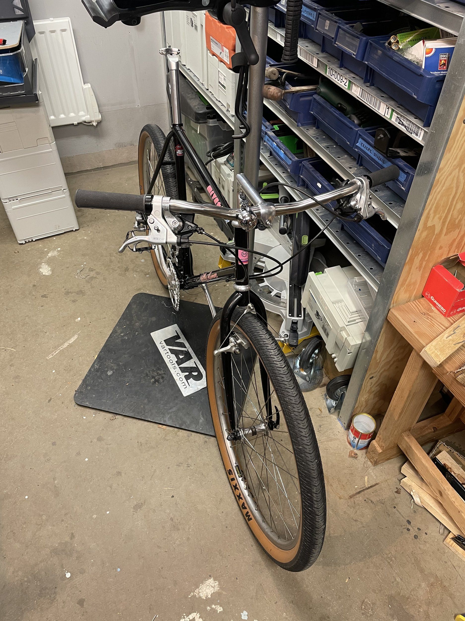

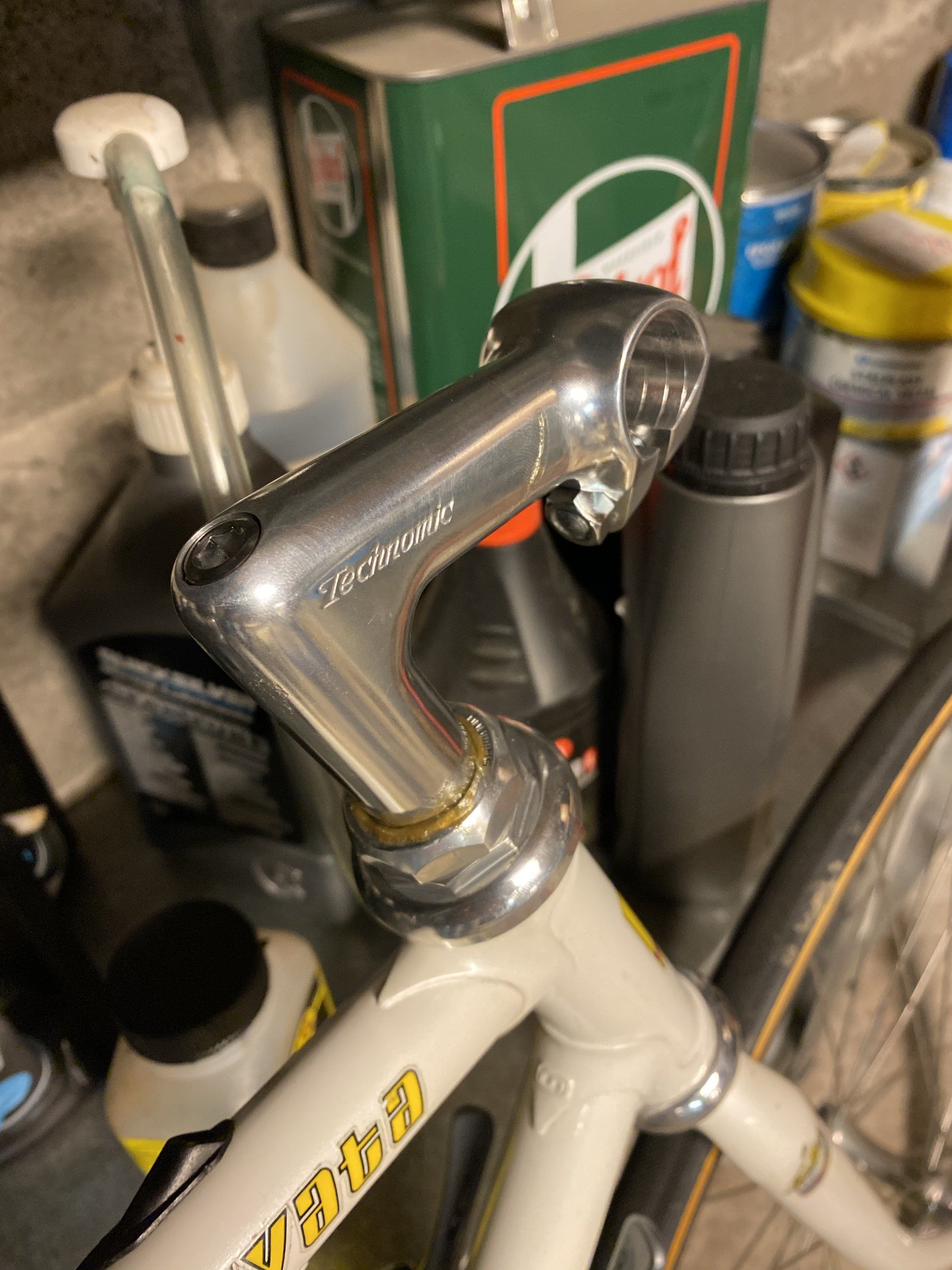

En riktig styrstam på plats, courtesy of Anders på Veloform.
Bye bye badman.

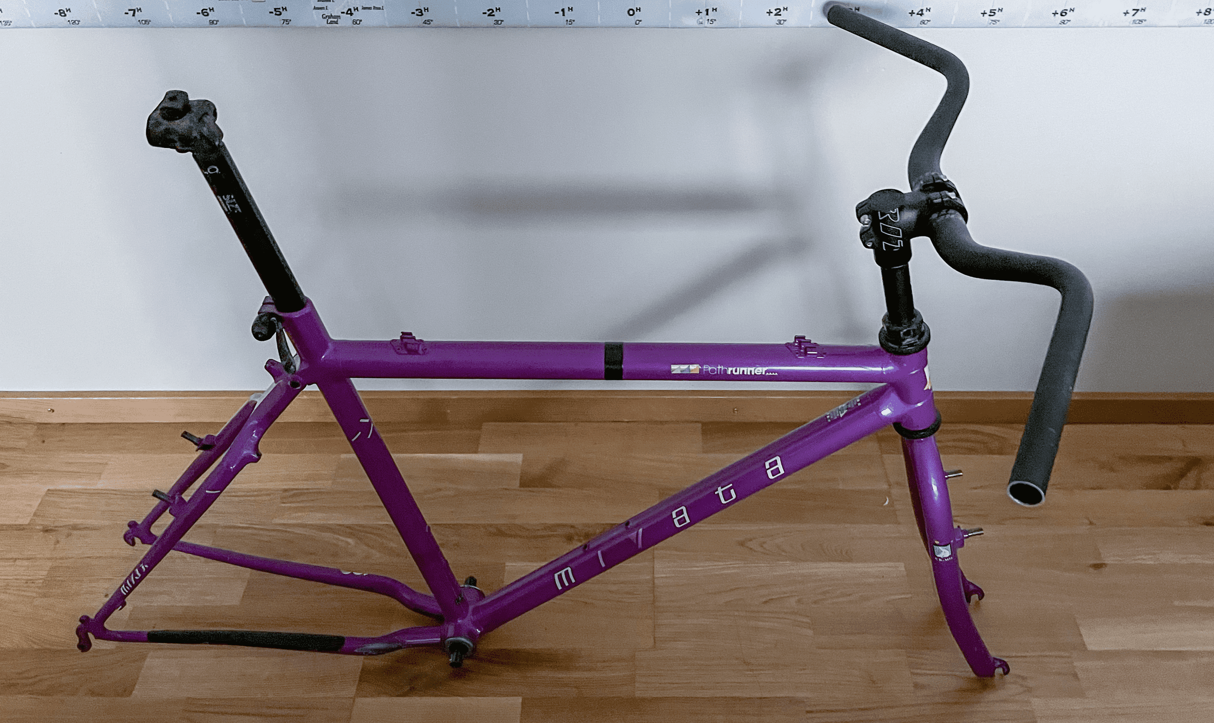

Dags för ett nytt försök att få ihop en Miyata. Får tacka @LWB för att jag fick ta över ram o gaffel.
Hur är det nu, följer namnet med ramen eller är det ägaren som satt det som behåller det?
Testade styre/stam för att få en känsla. Ett nedkapat Ritchey kyote styre som suttit på en annan cykel. Gillar inte riktigt att det går fram så mycket men får se hur det känns när den är körklar.
Visa din Miyata!

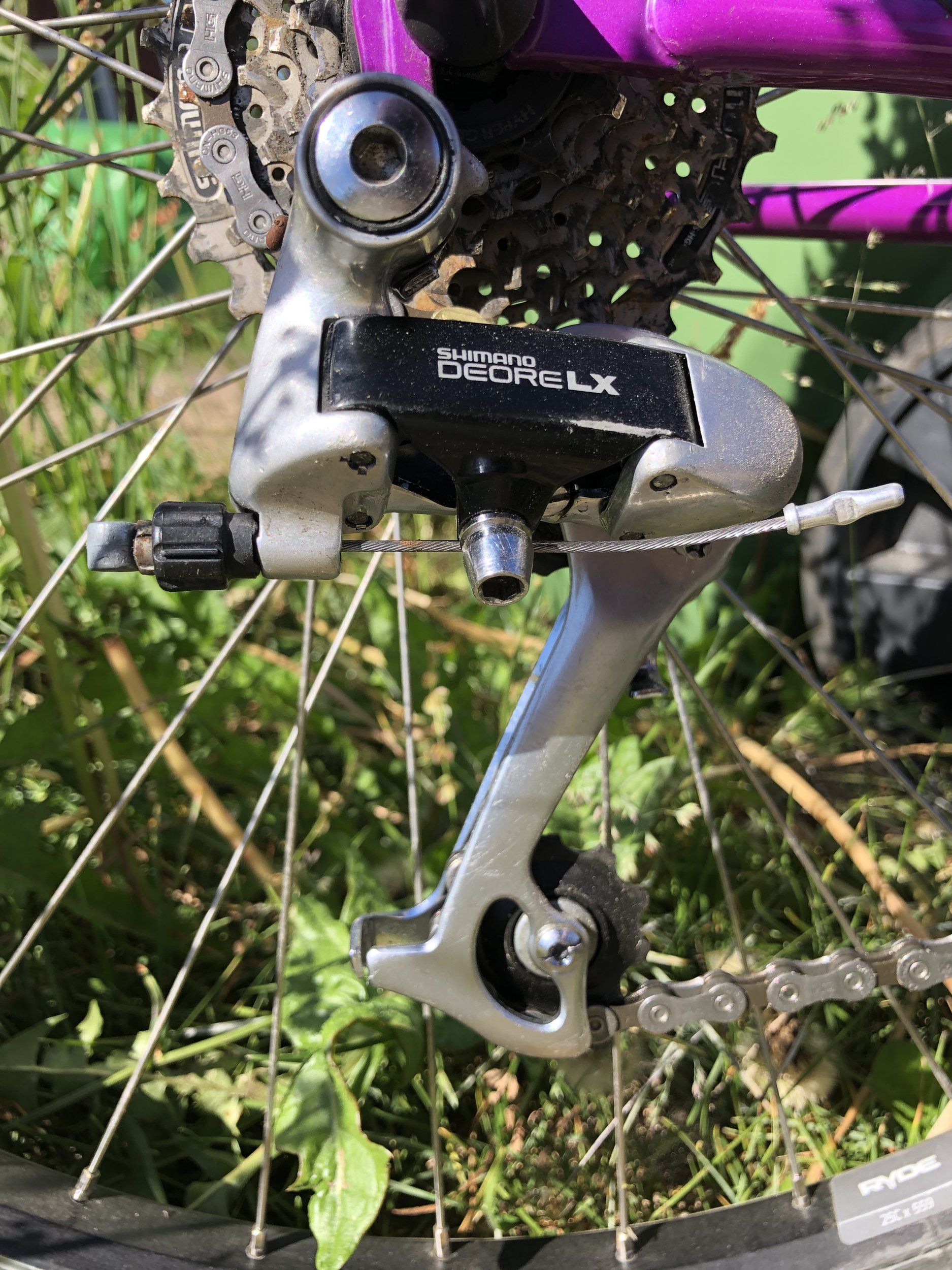

Hoppar den från största till minsta med ett tryck på växelreglaget?
Funkade det innan, och vilka delar har du isf bytt mellan att det funkade och att det började krångla?
Är klingorna på nya veven lika stora som på den gamla?
Där är vevparti. Primär utmaning är att den vill gå från största till minsta klingan,
OM det skulle vara så som @LWB säger, att den hoppar direkt från största till minsta kedjedrevet och inte vill lägga sig på mittenklingan, är det med stor sannolikhet reglaget som är problemet. Det finns ett antal fjäderbelastade spärrhakar i mekanismen som låser mot olika hack på ett slags cirkelrunt lager för att ge dig dina växellägen. Haken (höhö) är att hakarna fastnar i smuts och stelnat fett och slutar röra sig. Det kan man lösa med rengöring.
Den gode @LWB skänkte mig ett par Rapidfire-reglage förra veckan som uppförde sig precis så. Där var istället problemet att vänsterreglaget var så pass slitet att det hade bildats en minimal kant på hacket för mittendrevet som haken inte orkade över - tryckte man då till ordentligt hoppade den helt sonika hela vägen från största till minsta drevet. Jag löste det genom att väldigt försiktigt slipa ned kanten med roterande fil på Dremel.
Engagemanget från er Miyatamaniacs är för övrigt 99% av anledningen till att jag trampar på en Miyata, uppskattningen för cykeln kommer smygande desto bättre den funkar och desto mer jag kör den.

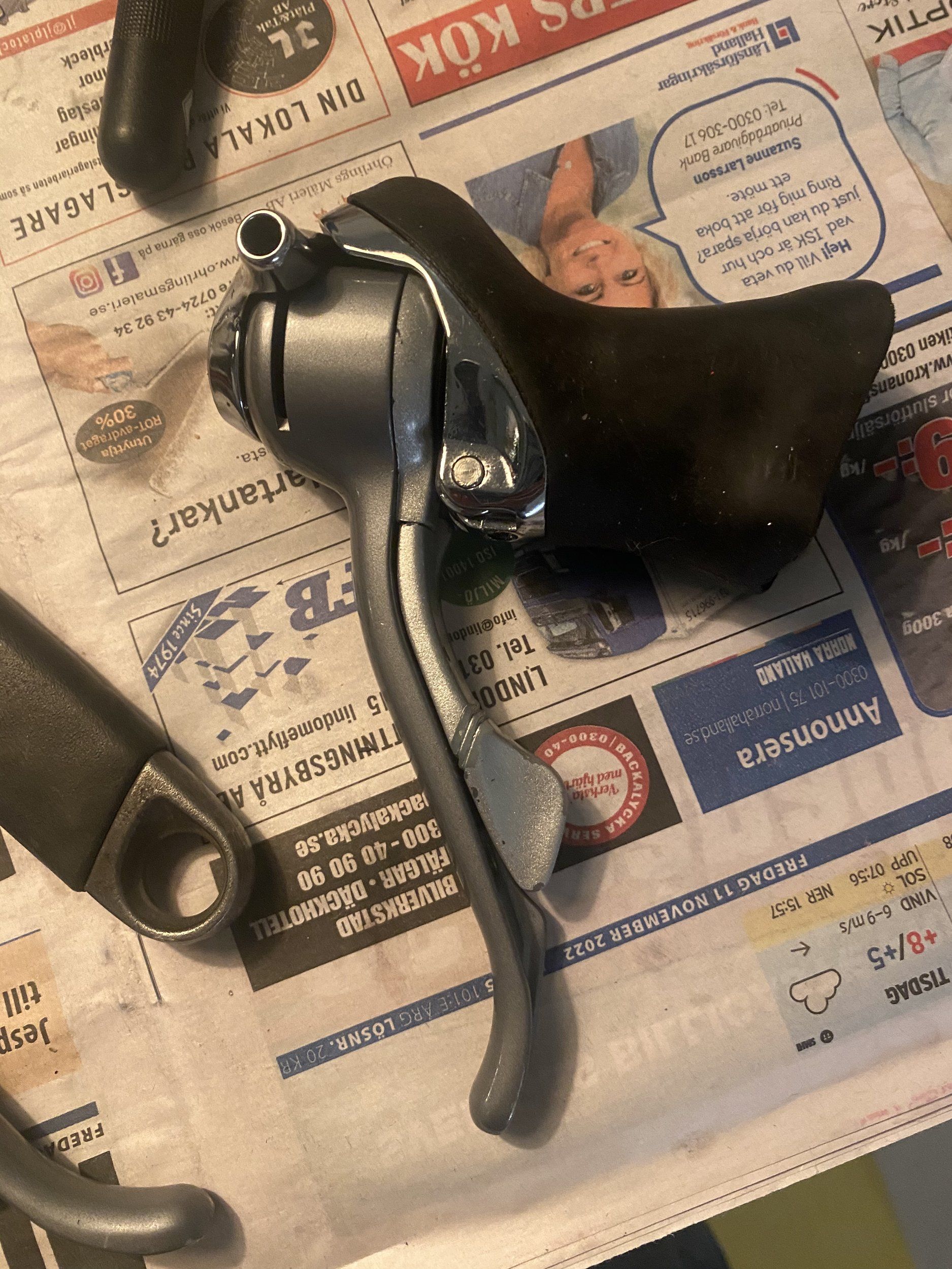

Hoppar från största till minsta 9/10 gånger, har ibland lyckats trycka "mjukt" och då få den att stanna på mitten, enbart i mekstället. samma reglage som innan vevparti-byte, minns inte exakt hur det lirade, mycket var kaos innan jag bytte delar. Får räkna klingans strlk hemma :)
Har hittills duckat pillet i reglagen (f.ö. nästan allt pilligt på cykeln) men erbjudit återkommande stor dos multispray, så det kan mycket riktigt vara skit både bakom och inuti spakarna.

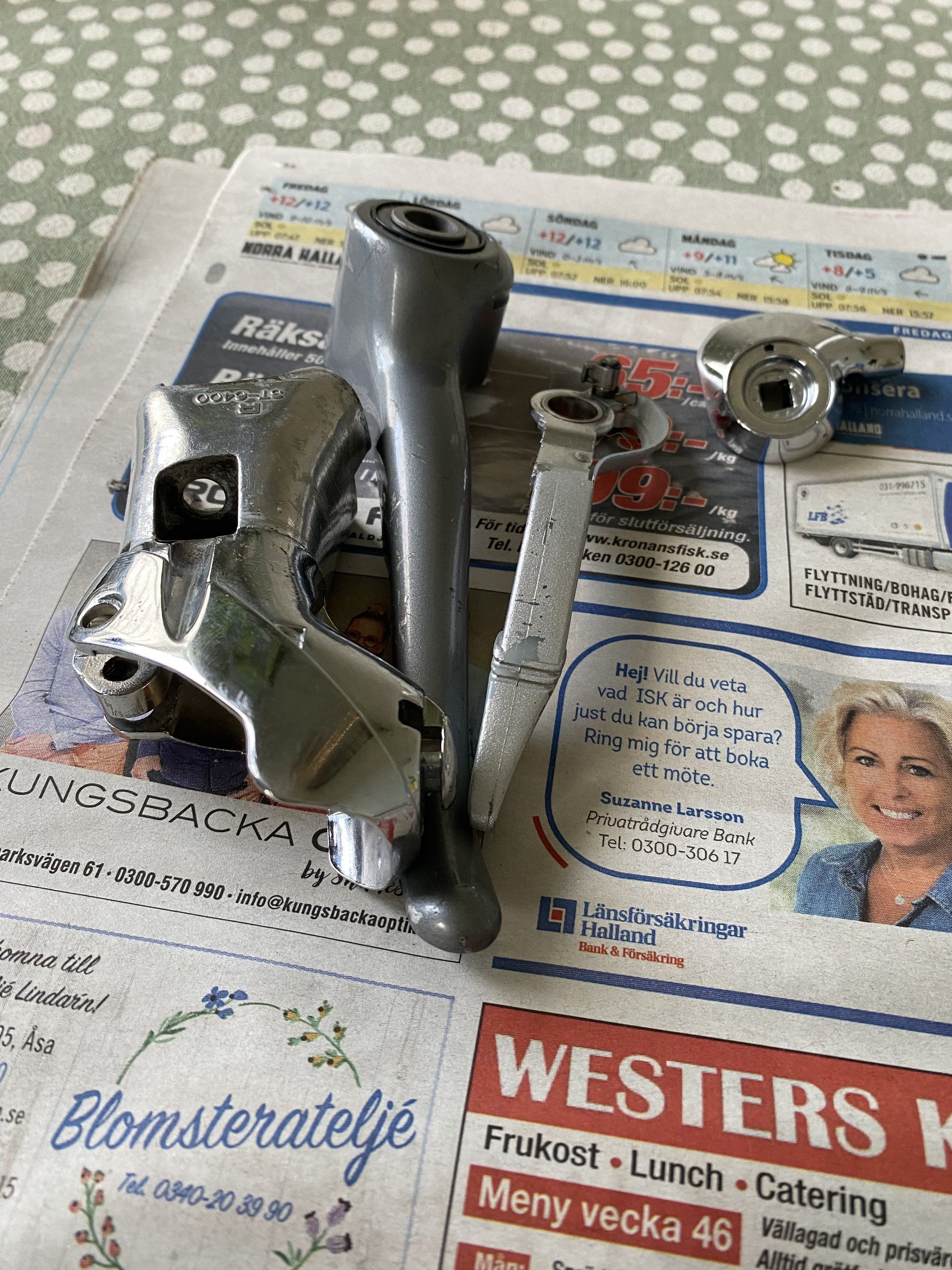

Det hjälper sällan med att bara spreja och hoppas. Öppna reglaget (det är mycket enkelt) och gör rent med förgasartvätt eller thinner samt tandborste. Blås sedan med tryckluft. Se till att alla hakar rör sig som de ska, det får inte vara någon som helst seghet - de ska fjädra tillbaka direkt.
EDIT: Nu först såg jag att det ibland kan funka om du trycker försiktigt. Då är det garanterat reglaget - typiskt symptom.
Visa din Miyata!
Min mycket illa underbyggda komponentintuition säger mig att det är smuts och härdat fett i reglaget.
Gör vad som i proffskretsar brukar heta ”en @Kashmirsocialist” och ge båda reglagen en riktig genomsköljning. Köp en burk bromsrengöring eller förgasartvätt på ex. Biltema och offra så mycket som behövs år Stora M!
Om de funkar efter det så kan du gå vidare med att smörja upp dem igen, dock inte med tjockt och mycket fett, då kommer de att kärva igen.
Kul att du fixade dem! Om de lik förbaskat trilskas så har jag fler reglage nånstans i högarna. Inte lika fina utvärtes men möjligen mindre slitna inunder.
