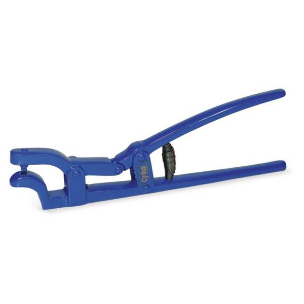

Igår höll jag i ett sånt här magiskt verktyg där man enkelt stansar ut hålet i skärmen istället för att borra. Ägaren svor vid dess förmågor. Dock behöver man vara lika noggrann när det kommer till att mäta.

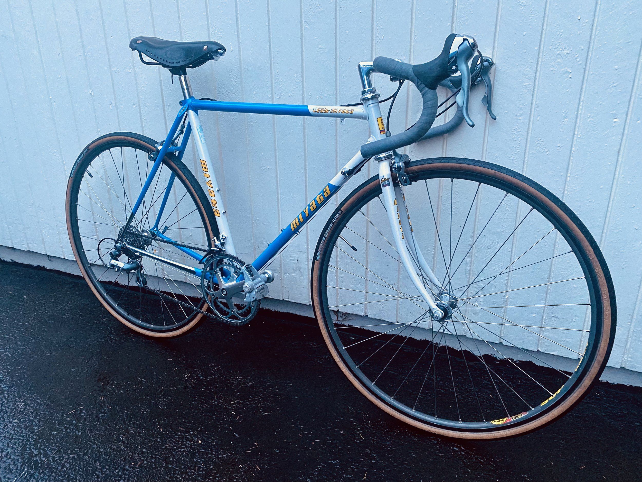

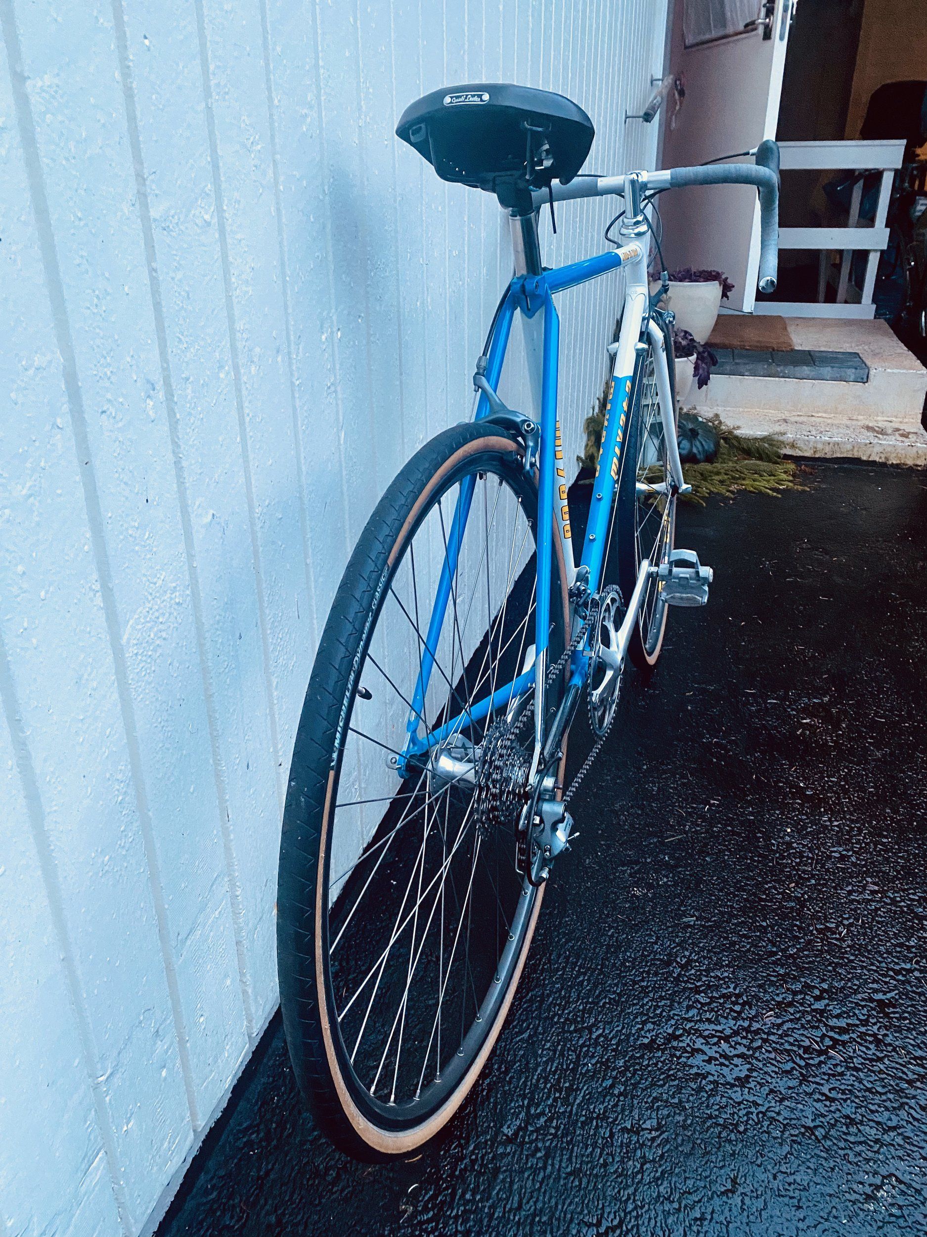

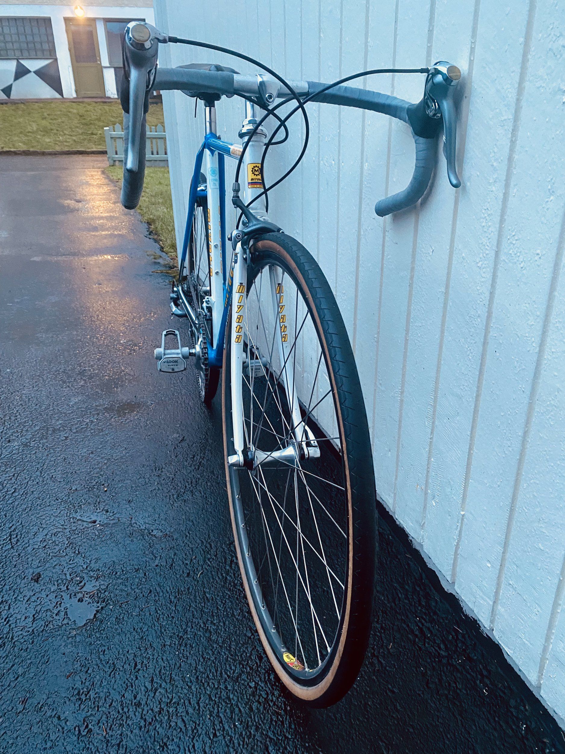

Vi tar det negativa först: Det måste justeras sittställning och brifterplacering och annat.
Sadeln ska bytas till en Brooks B17.
Möjligen kommer jag att behöva byta styre, det är ett Sakae Road Champion och det har egenheten att det antingen är en alldeles för snabb och brant lutning vid hoodsen, om man har bocken vågrätt, eller att lutningen är okej men bocken pekar nedåt vilket jag tycker särdeles illa om.
Styrstammen ska upp, det är för kraftigt dropp från sadel till styre nu.
Men vad fan, detaljer, detaljer. Första rundan avslöjade en fantastiskt agil och fin fullblodsracer. Växlar perfekt. Fina bromsar. Vacker som en dag.
Gott så.

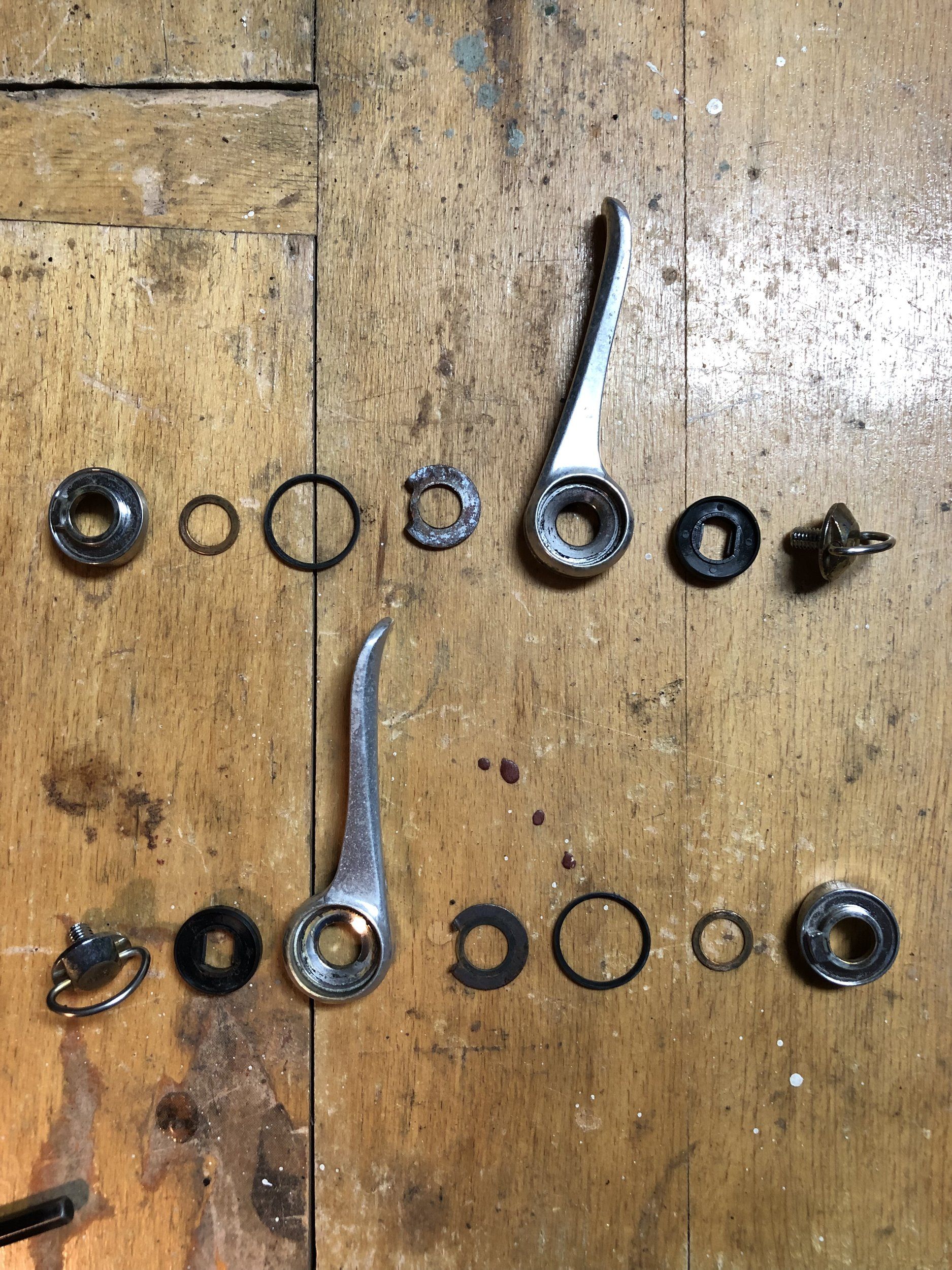

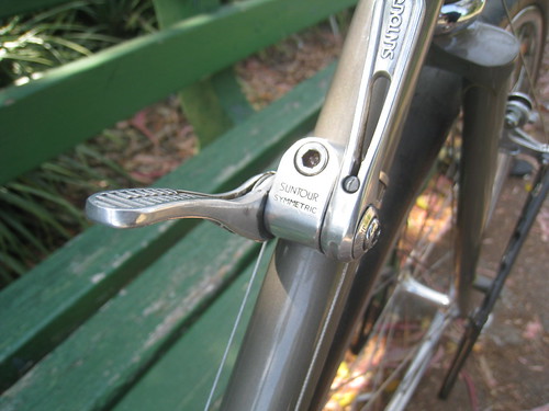

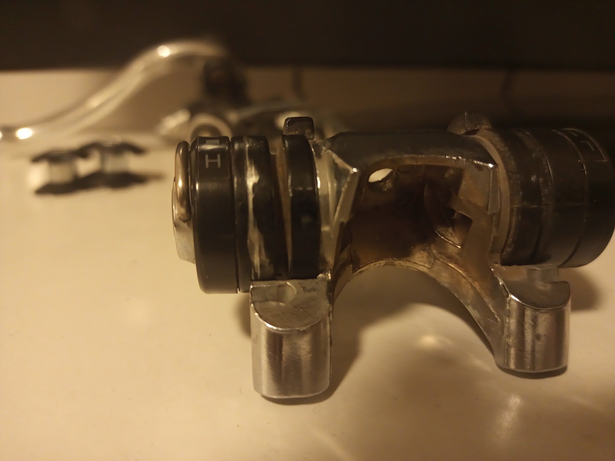

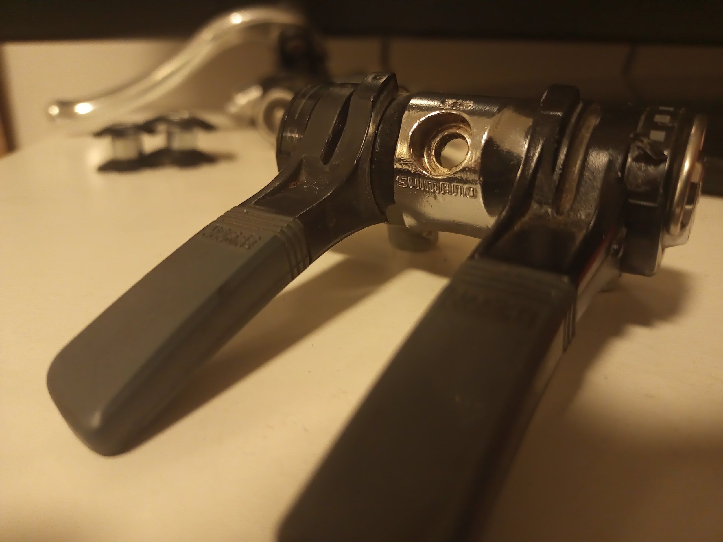

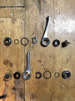

Nån här som vet hur denna Shimano SIS ska fästas? Skruvas den bara in i ramen?
    196.5 KB · Besök: 40
    210.2 KB · Besök: 44

Den blev bra den!

Möjligt. Men hur ska den fästas där? Finns det stammar med gängade hål, eller fattas det nån del?
Och sitter den på stamman så syns knappast Shimano-logga som hamnar undertill, känns knasigt.
Tittade lite närmre på bilderna och är inte lika säker på att de ska sitta på styrstammen. Hur är rundningen, passar den på ramen eller blir det en glipa?

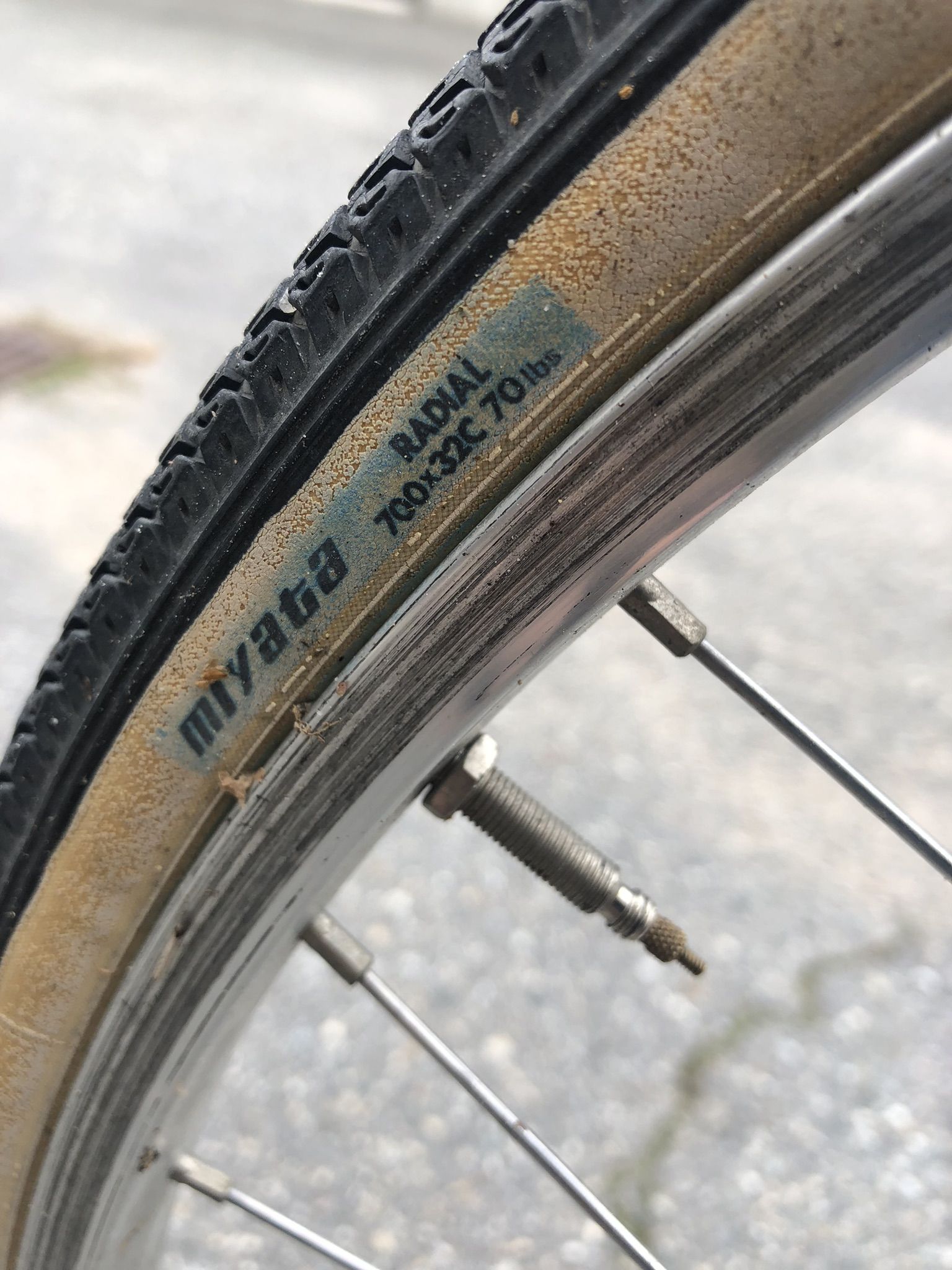

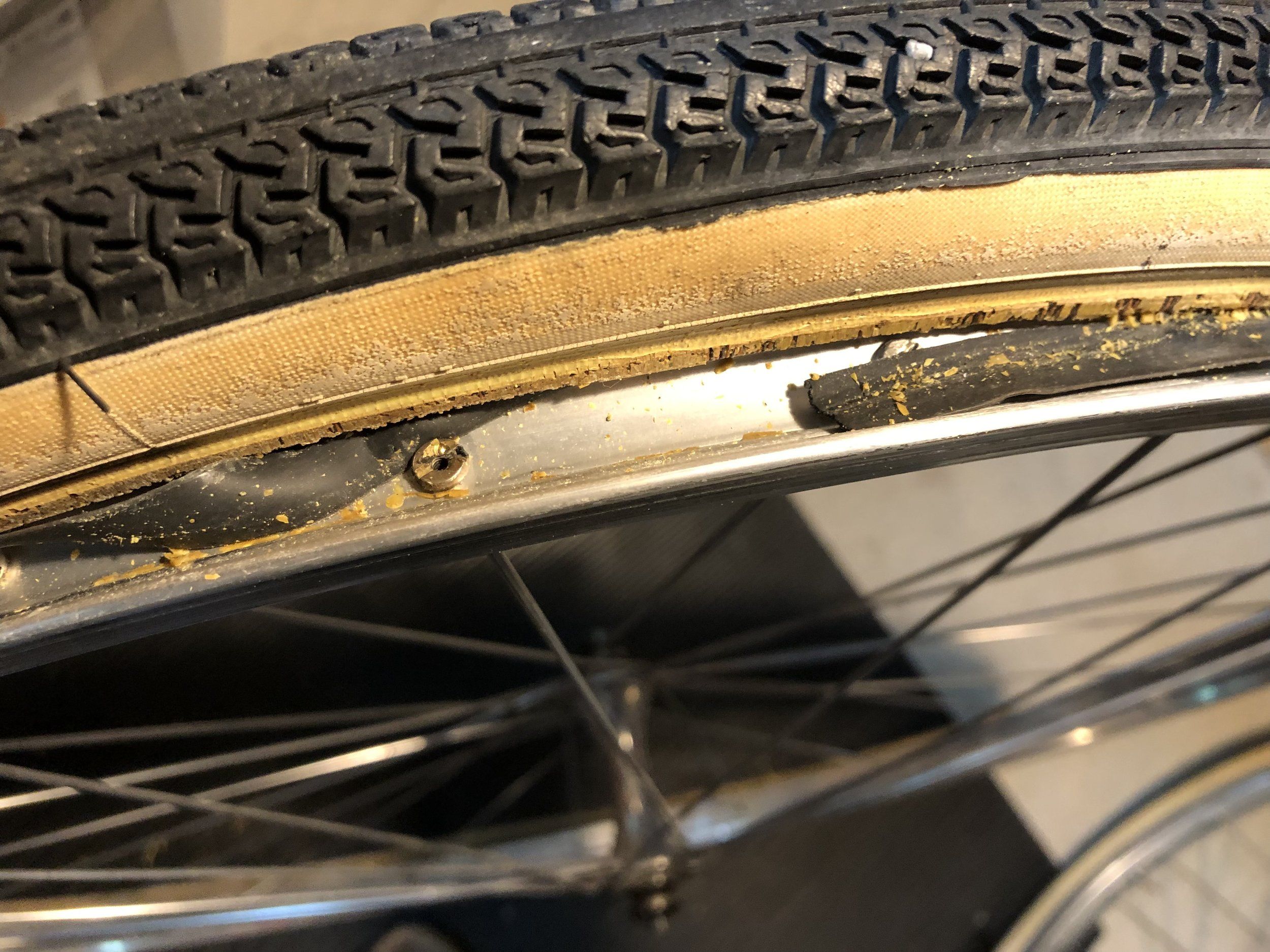

Jag kämpar på med tusingen, nu är det bara hjulen kvar att gå igenom. Superfint skick men lite glapp som måste fixas och så är originaldäcken tyvärr snustorra och blir till digestive-smulor.
Så. Vad ska man ha för rimliga däck? Jag lutar åt Pasela Protite 32c men kanske finns bättre i samma prisklass? Gillar att de ser ut att vara ganska lika Miyata-originalen.

Tusingen sväljer 35 mm med skärm så om det finns i Pasela så hade jag tagit det. Spännande att följa återupplivningen!

Gravelking (nån av alla miljoner varianter ska väl passa) eller Pirelli Cinturato Gravel H.
