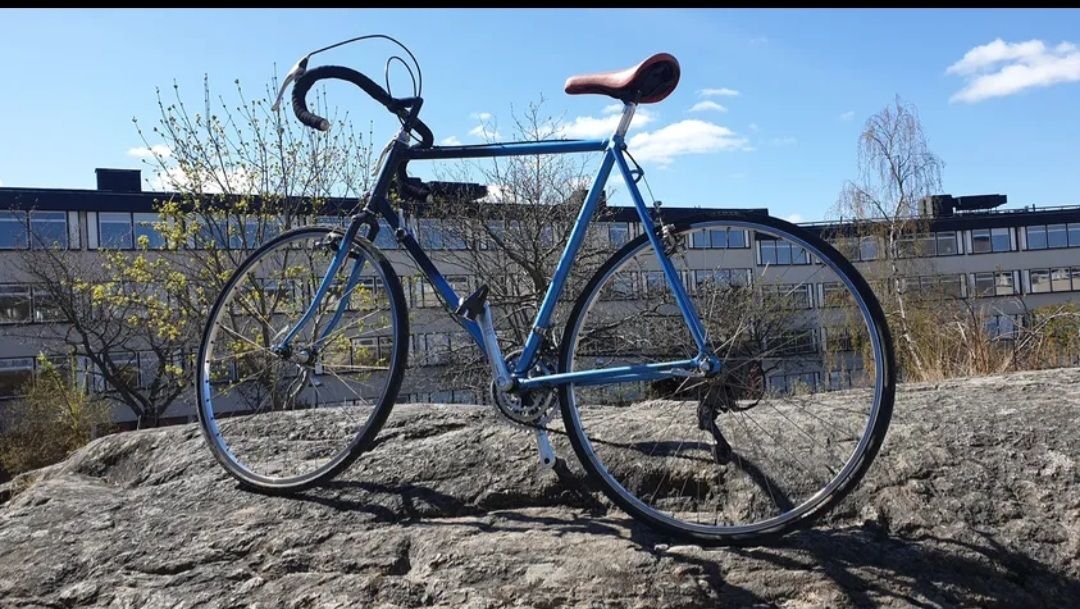

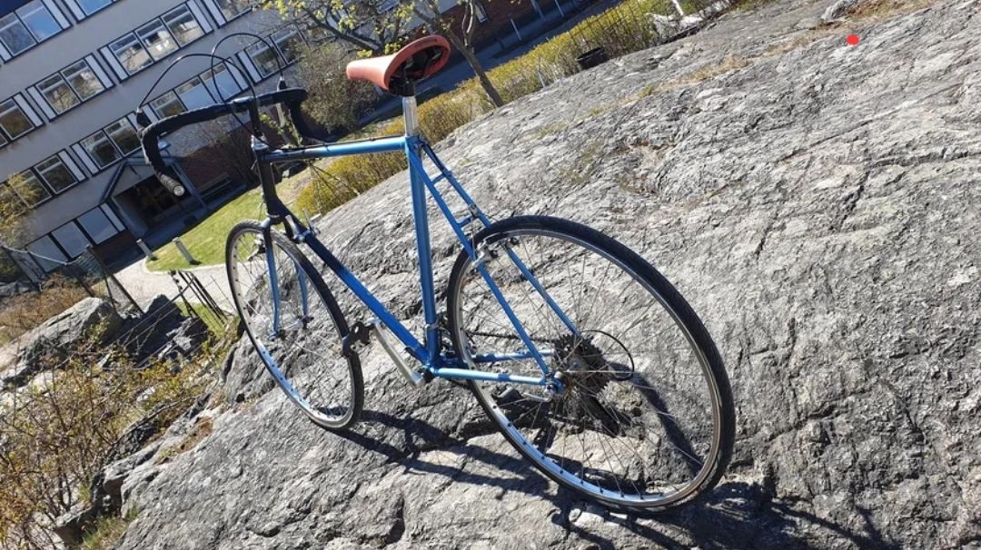

Denna kanske är av intresse om storleken på den förra är för osäker?
Det står 57 cm i annonsen men jag tror det rätta är 58 cm CT, storlekarna efter det bör vara 60 och 63 cm.
Samma butik har för övrigt även en Miyata 610 i stl 56 cm till salu för 1500 kr. Svårt att säga skicket men modellen kan jag gå i god för att den är bra :)

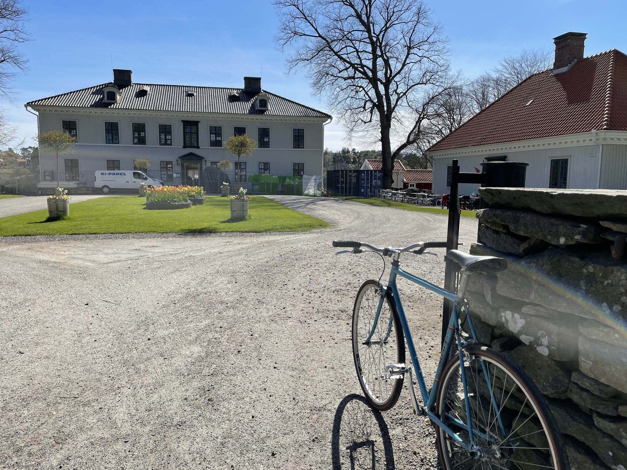

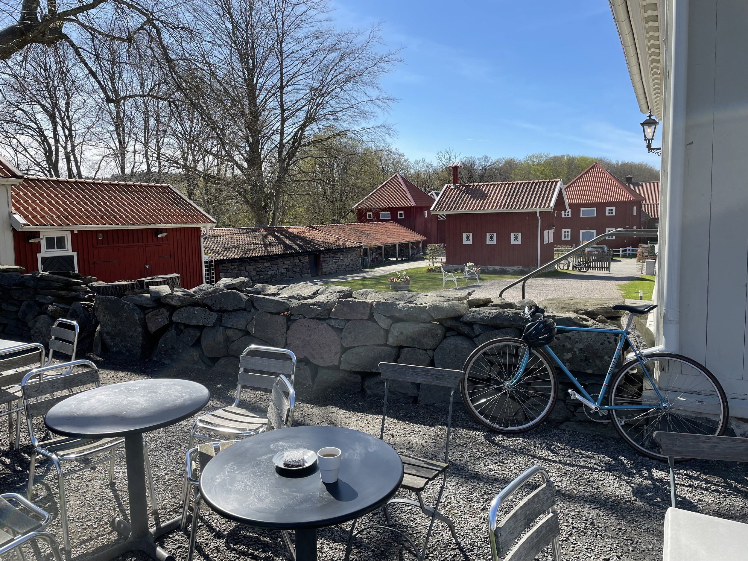

Stärkt av den goa känslan på Kogan imorse tog jag den långa vägen hem. Först österut till Råda Säteri för en kopp kaffe.

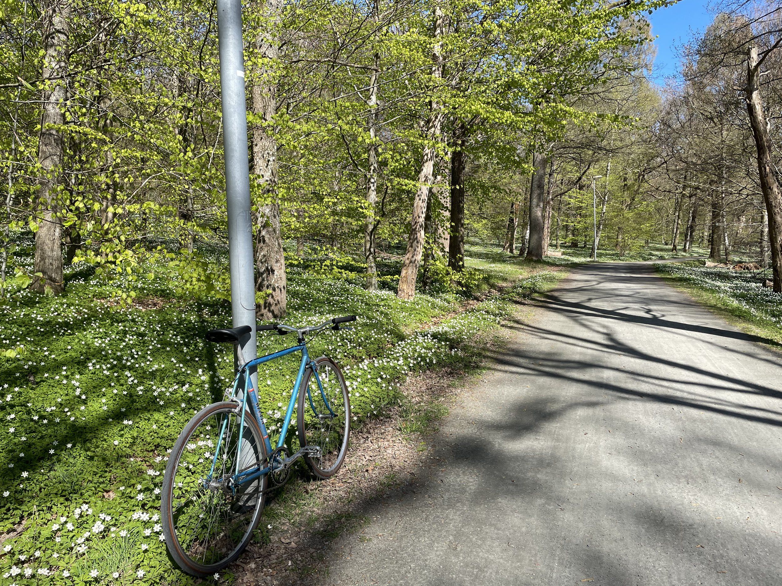

Sedan lite luktandes på vitsippor på vägen mot Mölnlycke.

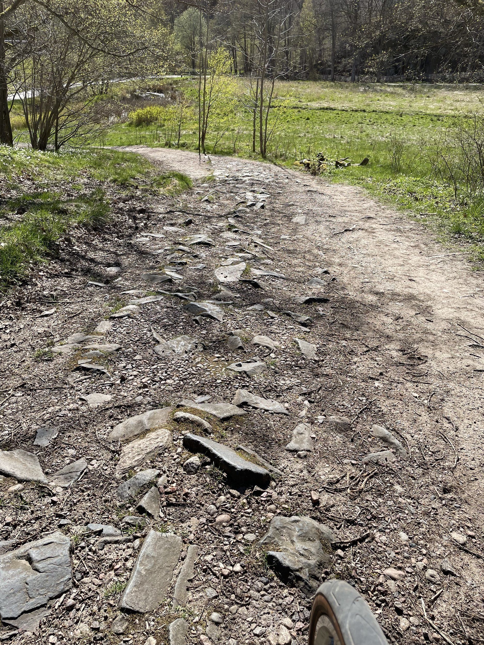

På abens inrådan även lite banvall, iallafall så nära den jag kunde cykla på väg mot Pixbo.
Det räckte inte med ett Säteri för att göra herrgårdsrundan komplett, även Gunnebo slott låg ju liksom på vägen.
Kaffe hade jag ju redan fått så rullade bara igenom utan att knacka på hos slottsherren.
Även ett slott kan behöva lite rough stuff ibland.
Vidare in på Herkulesgårdens område som bjöd på fingrusåka.
Och sist men inte minst lite kultur.
Underbar tur på 2,5 mil. Trevlig fredag på er!

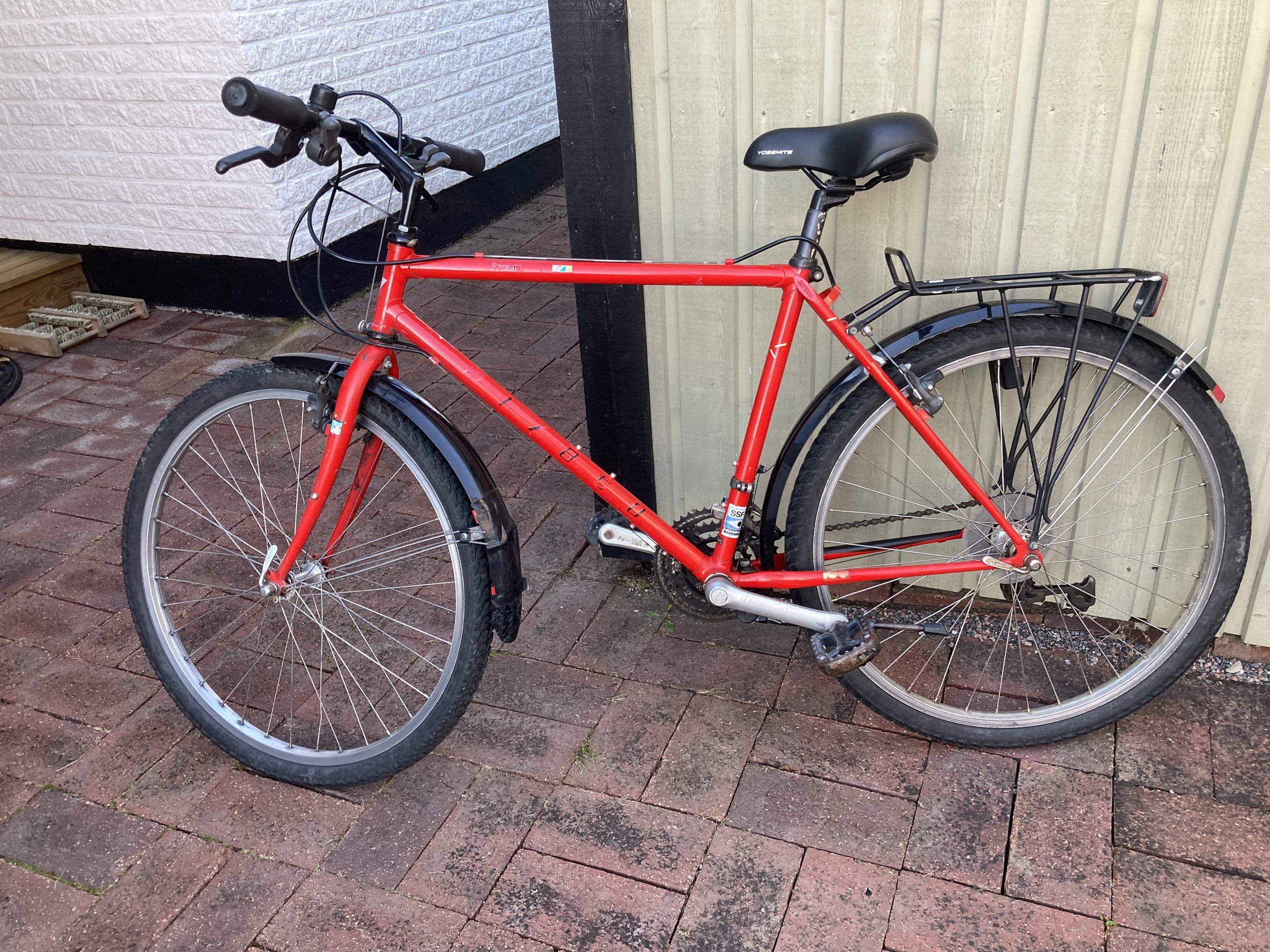

Det kan ha blivit så att jag köpte den Miyata i Uppsala som @Peth tipsade om i måndags.
Jag ville inte att min On/off Roadrunner jag köpte för två veckor sen skulle känna sig ensam, så jag tyckte det var bäst att skaffa en kamrat till den.
Den här var ju så röd och fin också, den har till och med fästen för ett tredje flaskställ och fästpunkter för rack på framgaffeln, vem kan motstå det?

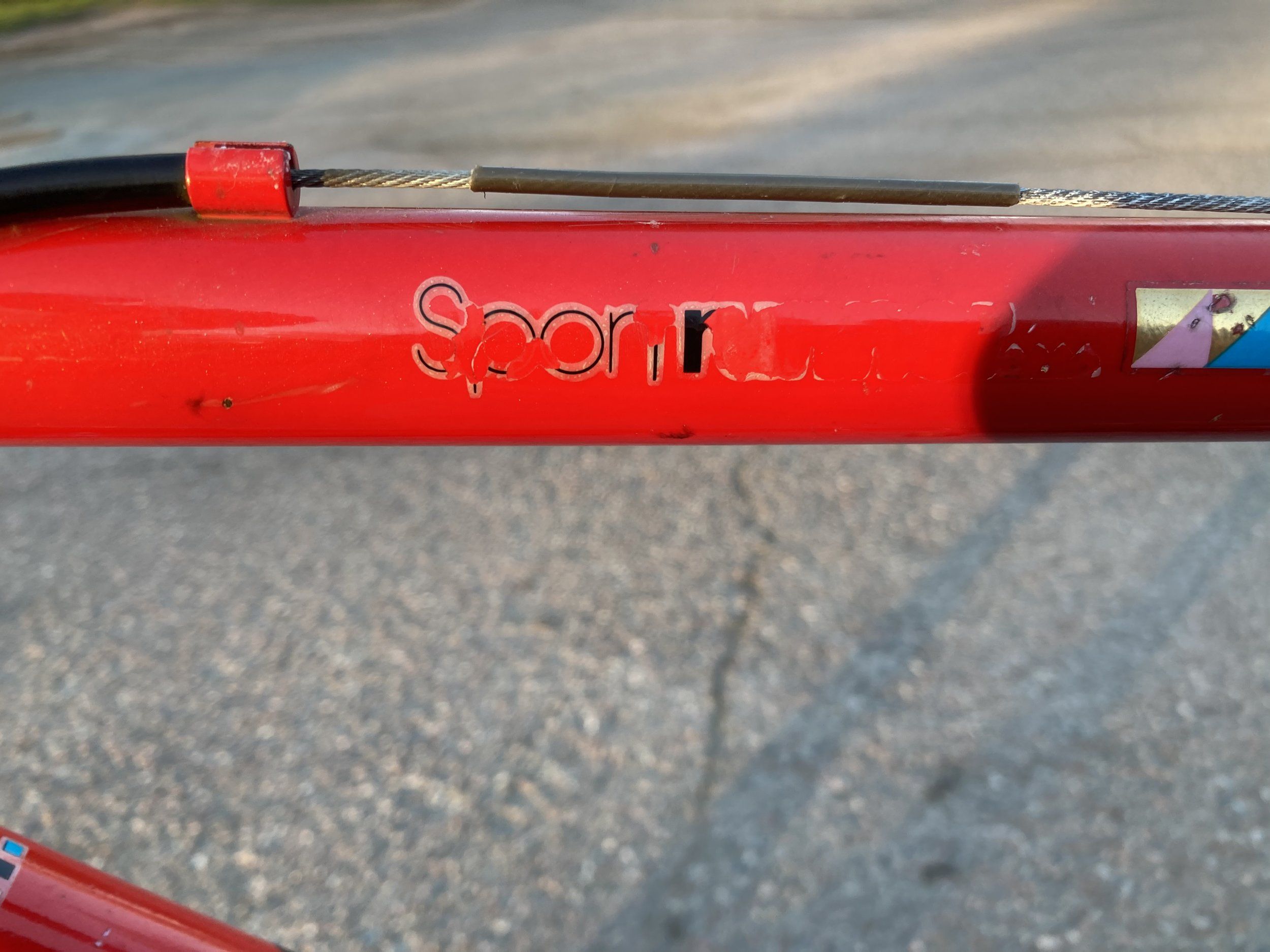

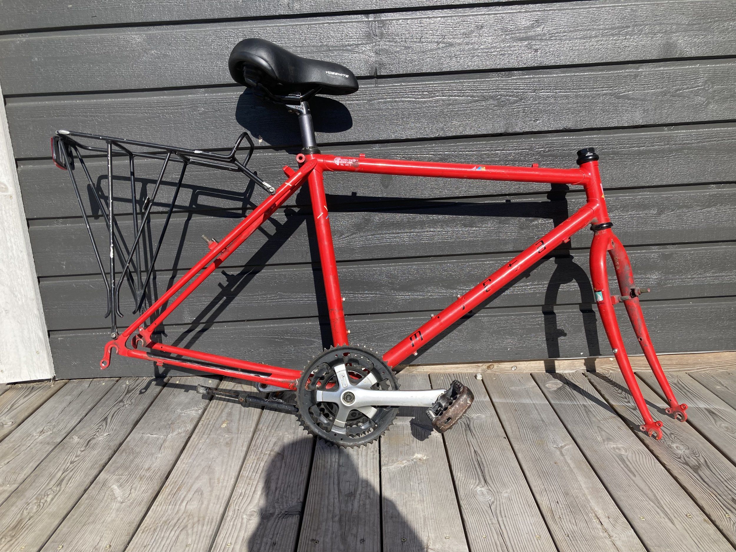

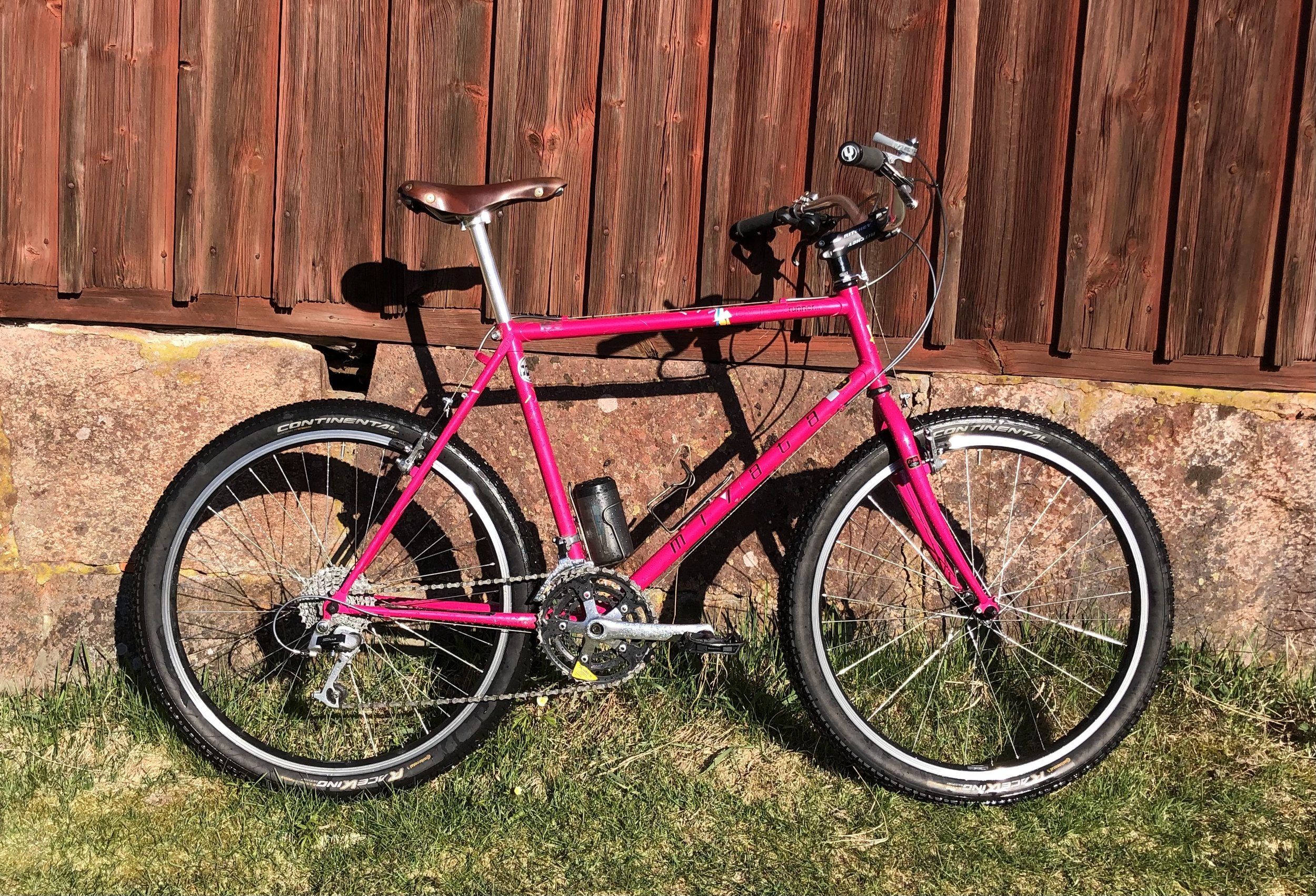

Idag stod påbörjad strippning av nyförvärvet på schemat, jag har en bit kvar tills den är helt nerplockad.
Jag som är ny på Miyator blir inte riktigt klok på deras modellprogram med tanke på att den här är en Sportrunner men den har likadan ram som min On/Off Roadrunner. Handlade skillnaden i modellnamn enbart om vilka komponenter som satt på cykeln?
En annan fråga jag har är om det går att köpa nya dekaler till en sådan här? På denna cykel är de gamla dekalerna i så dåligt skick att jag är mer lockad till att avlägsna alla helt och hållet än att behålla de.
Visa din Miyata!
Inte enbart men till stor del. Miyata tillverkade själv rören till ramarna i stål och jag tror det blev billigare att enbart ha en sorts rör: de finaste, trippelreducerade med invändiga splines (förstärkningar i form av bommar) och gjorda av krommolybdenstål. Dessa användes från slutet av åttiotalet på alla(?) modeller och är en stor del i varför Miyata är så populära att ha som grund att bygga vidare på.

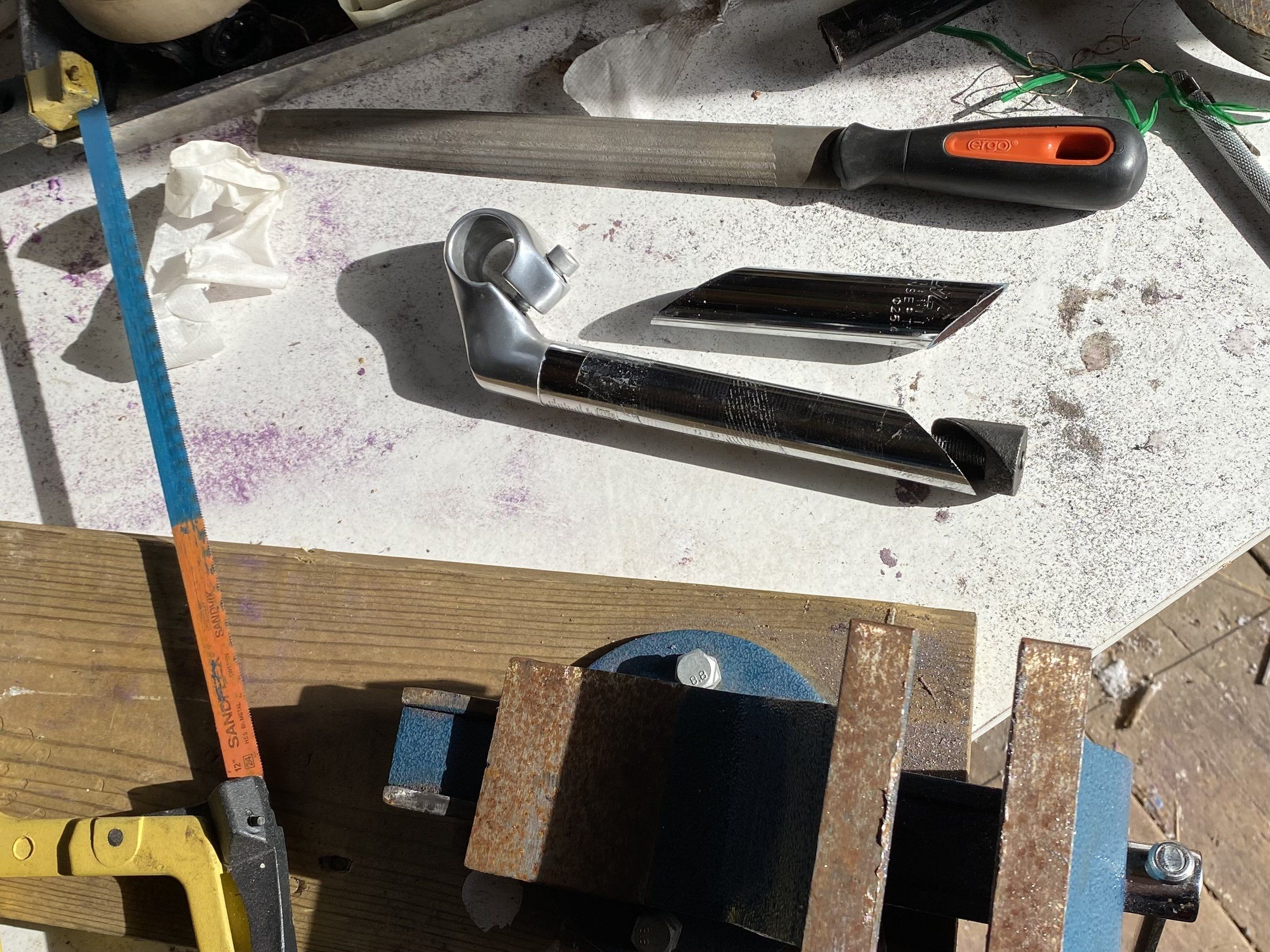

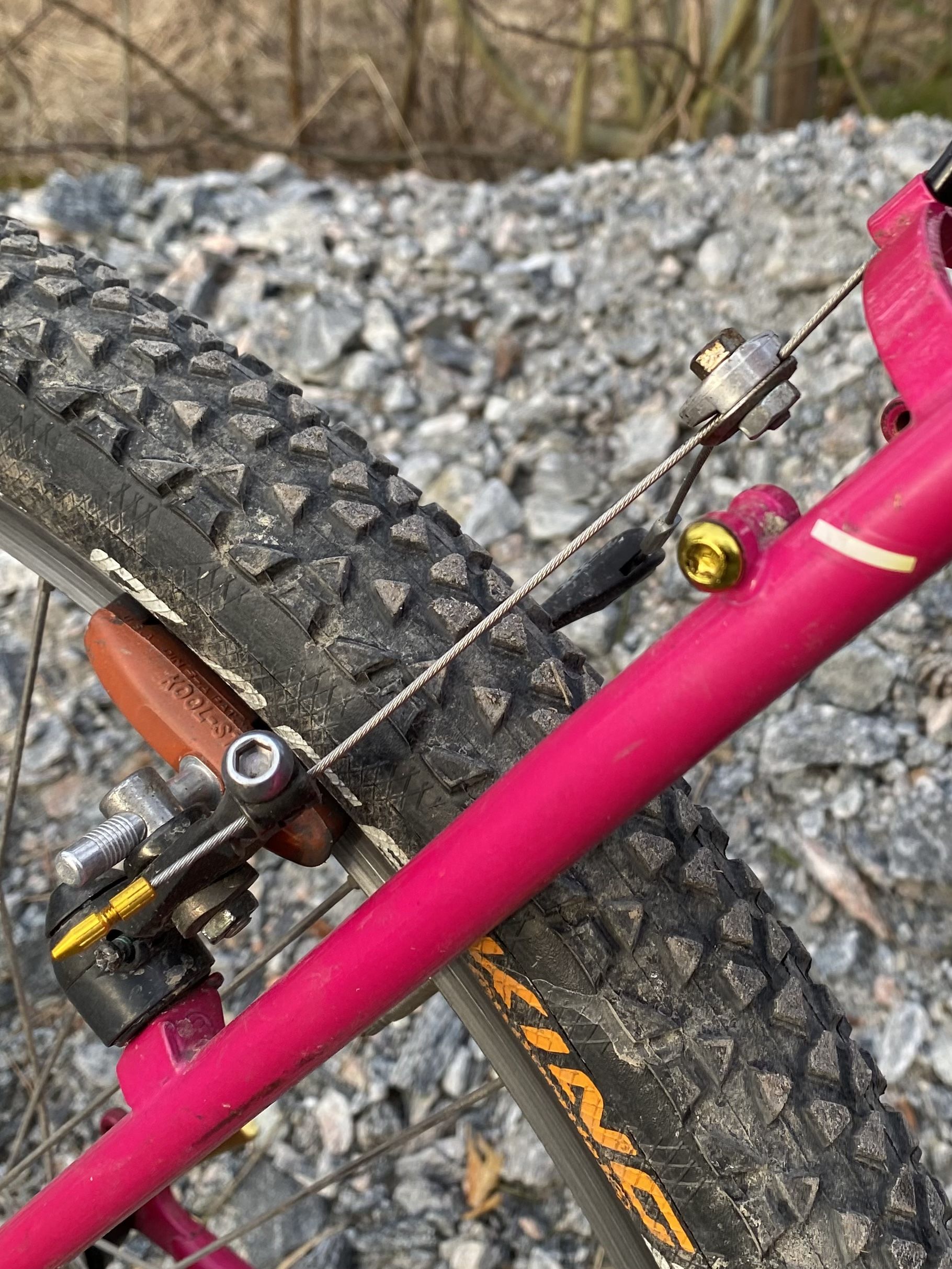

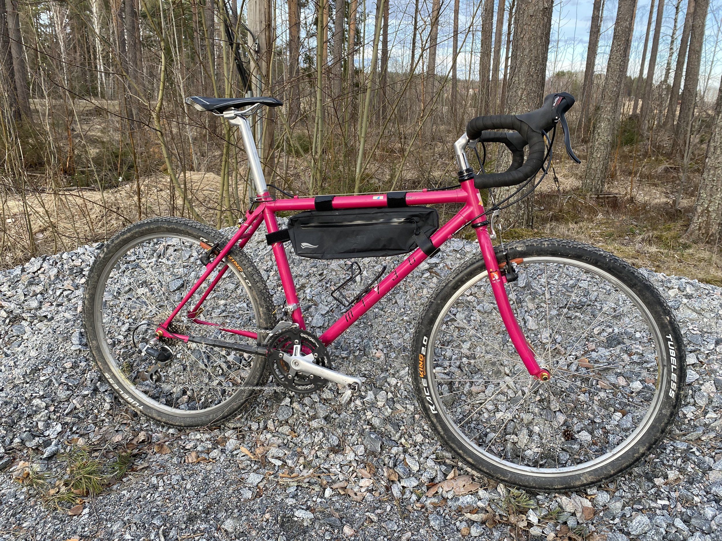

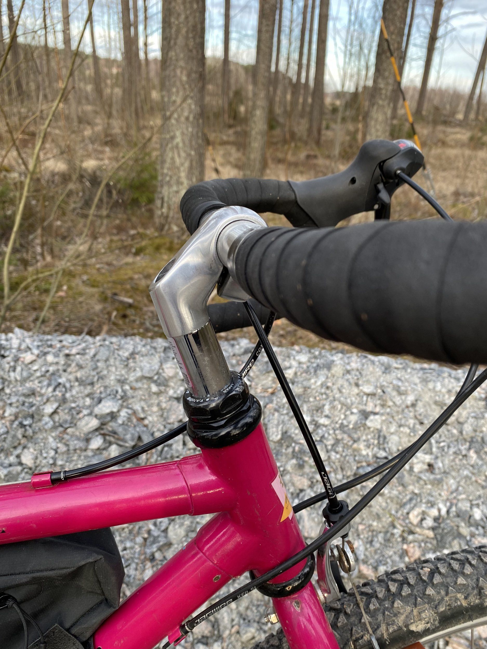

Klickade hem en kortare styrstam till min Barbiecore (tidigare benämnd Valleyrunnern). Jäkla meck att byta, och så var den 30 cm hög, vilket ju är en decimeter för mycket – bara att plocka fram bågfil och fil (vad kan gå fel liksom). Passade även på att skruva dit lite nytt bling.

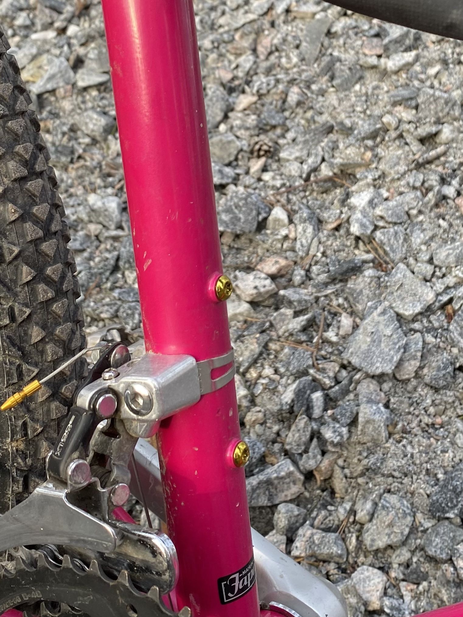

Har även satt dit en gravelkorrekt väska.
Bakbromsen är värdelös, undrar om det är höljet som är skräp.
Visa din Miyata!
Var det svårt att kapa "på snedden" och få till samma vinkel som expandern? Frågar åt en vän.

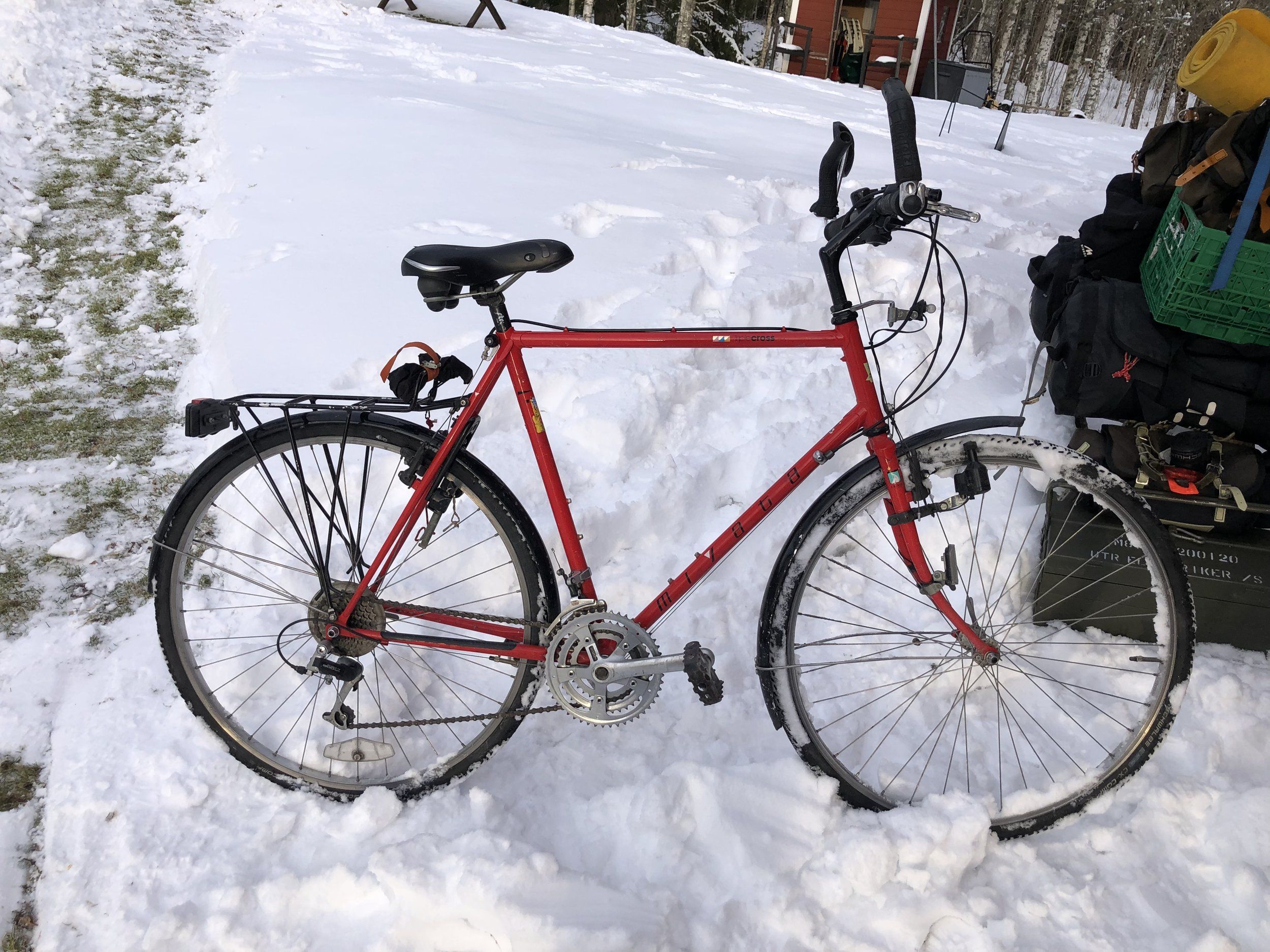

Visa bilaga 624096
Det korta svaret är ja.
SportRunner och vissa On/Off hade identiska ramar, dvs. din sort med fästen för tre flaskhållare och pakethållarfästen på gaffelbenen.
SportRunner hade snäppet enklare komponenter (bl.a. 200CX) och On/Off hade huvudsakligen (helt?) Exage 300LX. Men i praktiken och ffa som utgångspunkt för ett bygge idag så är de identiska.

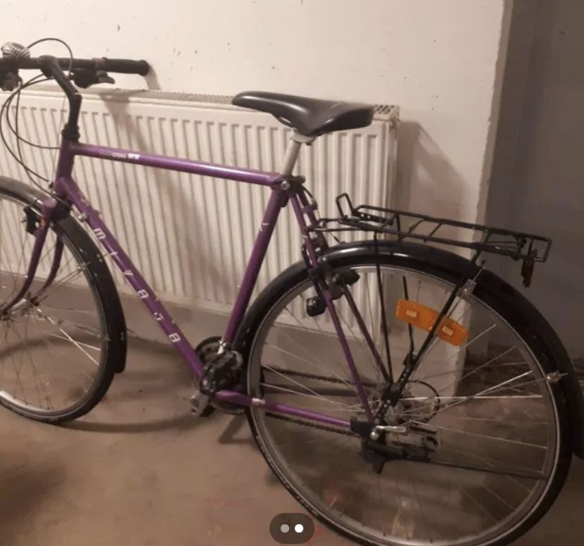

Är det en miyata? Annons på fb utan närmare beskrivning.
