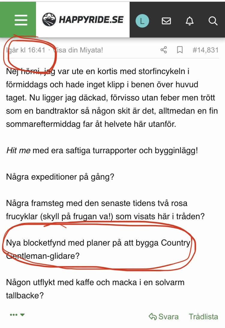

Igår efterlyste jag ju lite förströelse här i tråden. Det inlägget skrevs kl 16.41:

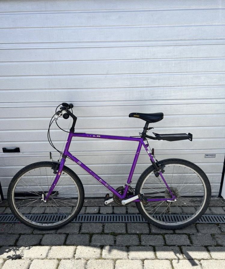

Uppenbarligen kastade jag hur som helst precis därefter ett öga på Blocket, och i en händelse som såg ut som en tanke så låg denna best ute för hisnande 300kr:
Visa bilaga 640559

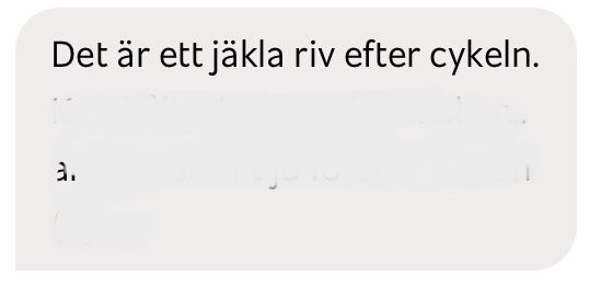

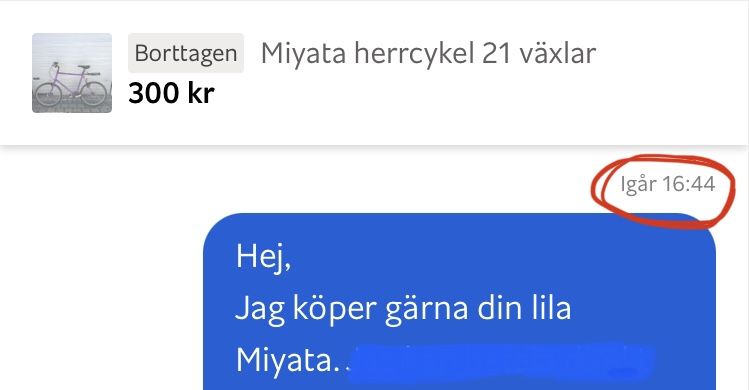

Det hade vid det laget gått tre minuter sedan mitt inlägg, enligt meddelandehistoriken på Blocket:
Visa bilaga 640553

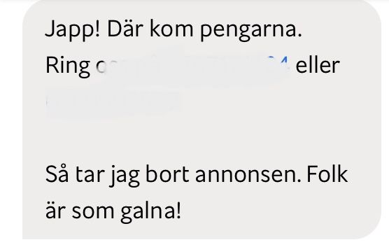

Jag var uppenbarligen inte den ende som var på hugget…
Visa bilaga 640556
…men väl den förste:
Visa bilaga 640554
Återstår nu att lösa upphämtning och transport, men jag har vissa planer. Såvida ingen här i sällskapet har vägarna förbi Spånga vill säga?
Om detta objekt sedan visar sig vara i ok skick och utan några allvarliga defekter så vidtar dels transplantation av delar från diverse av mina befintliga 20,5-tummare, och sedan får jag nog fan börja sälja av ett par tre av de ramarna.
Det är förstås inte så lite bittert att behöva slanta upp 300kr när @JuiceManeHugo fick sin 22,5:a för mindre än hälften. Men dels är det sådant man får tåla när man ger sig in i en såhär pass allvarsam lek, dels är aptiten för tillfället så dålig att jag i alla fall inte kostar några pengar i mat. Man kan snarare säga att jag praktiskt taget tjänar pengar på att ligga här och vara ynklig…

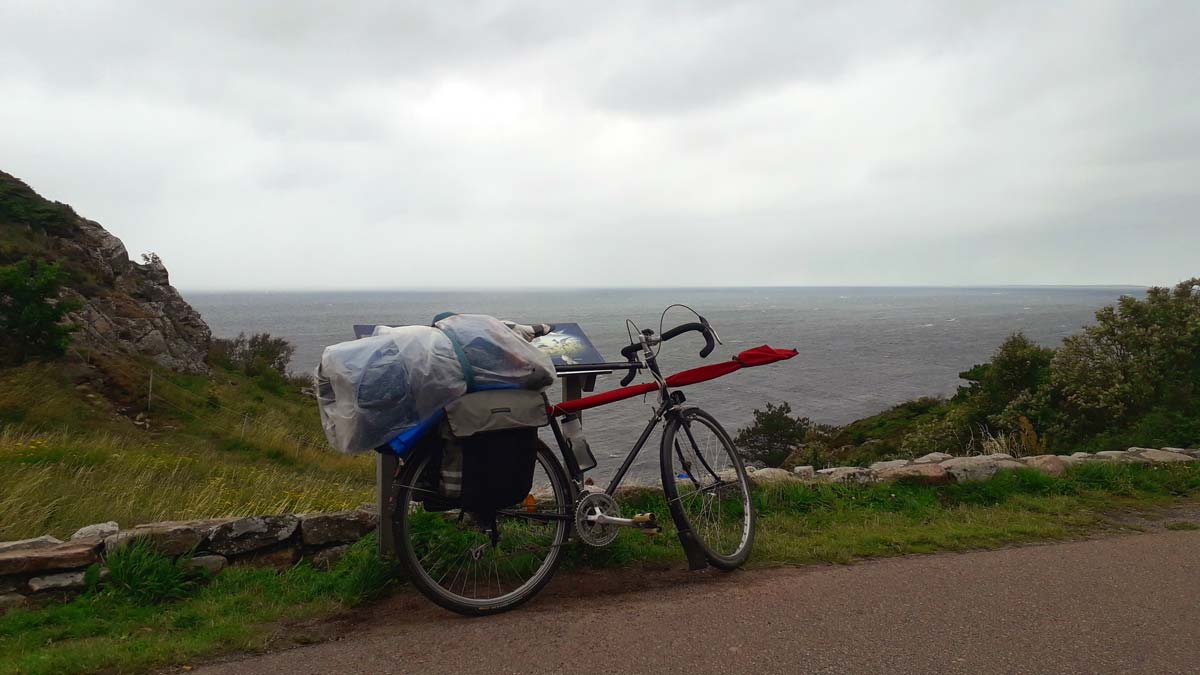

Kullaberg i helgen. Släpade cykel och packning allra längst ut på klipporna, närmast bikeclimbing, för att ha den inom synhåll när jag fiskade - nackdelen med att ha en riktigt fin cykel, man vill inte lämna den obevakad. Flera erbjöd sin hjälp att baxa upp den igen men mitt svar var: Har man klarat ta sig ner får man också klara ta sig upp! Och det gick om än inte fort :)
Gött! Jag är intresserad av din packning!
När jag cyklat nu så har jag packat 60% fram (varav mest lågt), 20% mitten och 20% bak och känt att det är top notch! Men du har allt bak och högt upp, hur är det med handling osv osv? Skickar bild på min packad!

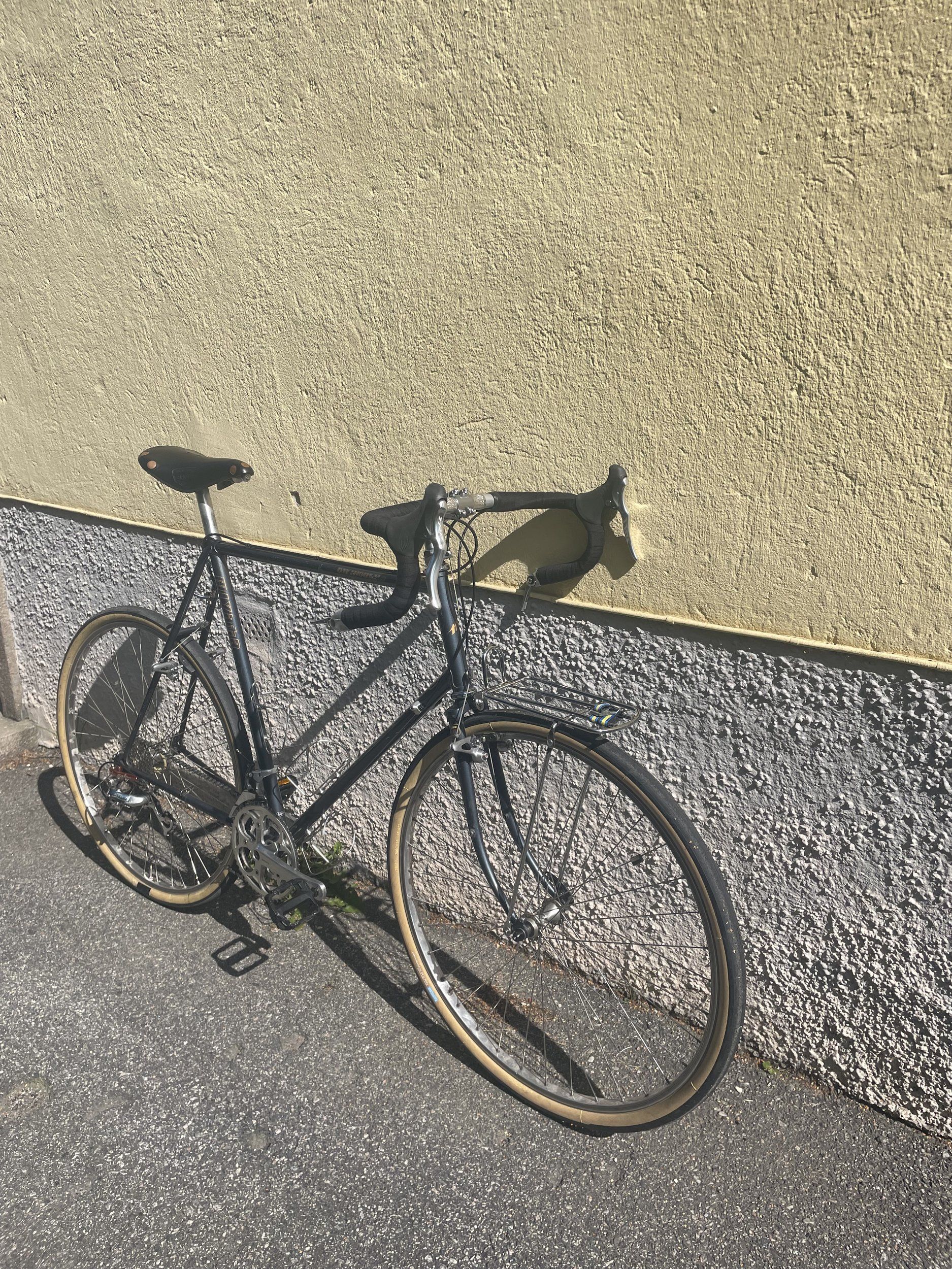

Jag har byggt min Miyata i hast, skärmar ligger hemma omonterade, hjul bygger jag förhoppningsvis i höst och längre kedja kommer i veckan! Nu i helgen rullar den en runda runt Visingsö!
Testar en styrlinda åt Anders (ett av mig betalt samarbete), grepp, tencel & naturgummi som ska vara tvättbart och kunna lindas flera gånger om!
Stammen är fin, men jag har svårt för en uppstigandes stam med dropbar. Så ska vid ork börja jaga en 80mm stam för 26mm styre!
Väl mött,
Munck
    644.8 KB · Besök: 109
    616.6 KB · Besök: 94
    921.1 KB · Besök: 91
    1.8 MB · Besök: 95
    1.7 MB · Besök: 94
    1.8 MB · Besök: 98

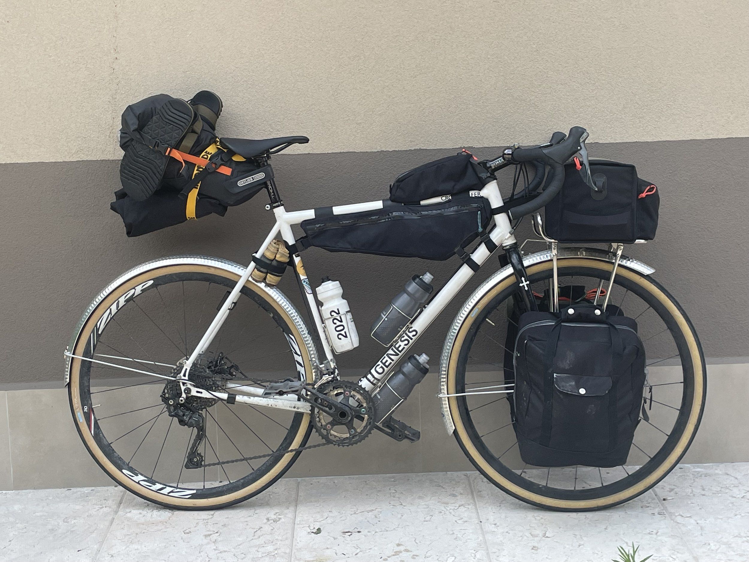

Visa bilaga 641509
Huvudanledningen till att jag packar allt bak är att det påverkar cykeln betydligt mindre jämfört med last längre fram. Till en ganska stor del beror det på hur cykeln är konstruerad, Miyata 610 är gjord för att ha lasten främst placerad bak och de test jag gjort med mycket måttlig last fram, bara fem kilo eller nåt, har inte fallit väl ut, cykeln gillade det inte alls. Nu hade jag inte lowriders, med sådana bör det bli lite bättre genom att tyngden flyttas ned. Beror förstås på hur känslig man själv är för hur cykeln går, jag är nog ganska kinkig på den punkten.
Last både bak och fram är ramen för vek för enligt mig, har man bara något eller några kilo kan det väl funka men så lite kan man ju placera var man vill på vilken cykel som helst. Jag brukar ha runt 20 kg (15-25 kg) packning och allt bak, det är ungefär där jag tycker cykeln går bäst.
Jag cyklar en del och möter andra cyklister och mitt intryck är faktiskt att pakethållare bak med all last är på väg tillbaka, har sett betydligt fler med det än förra sommaren tycker jag,

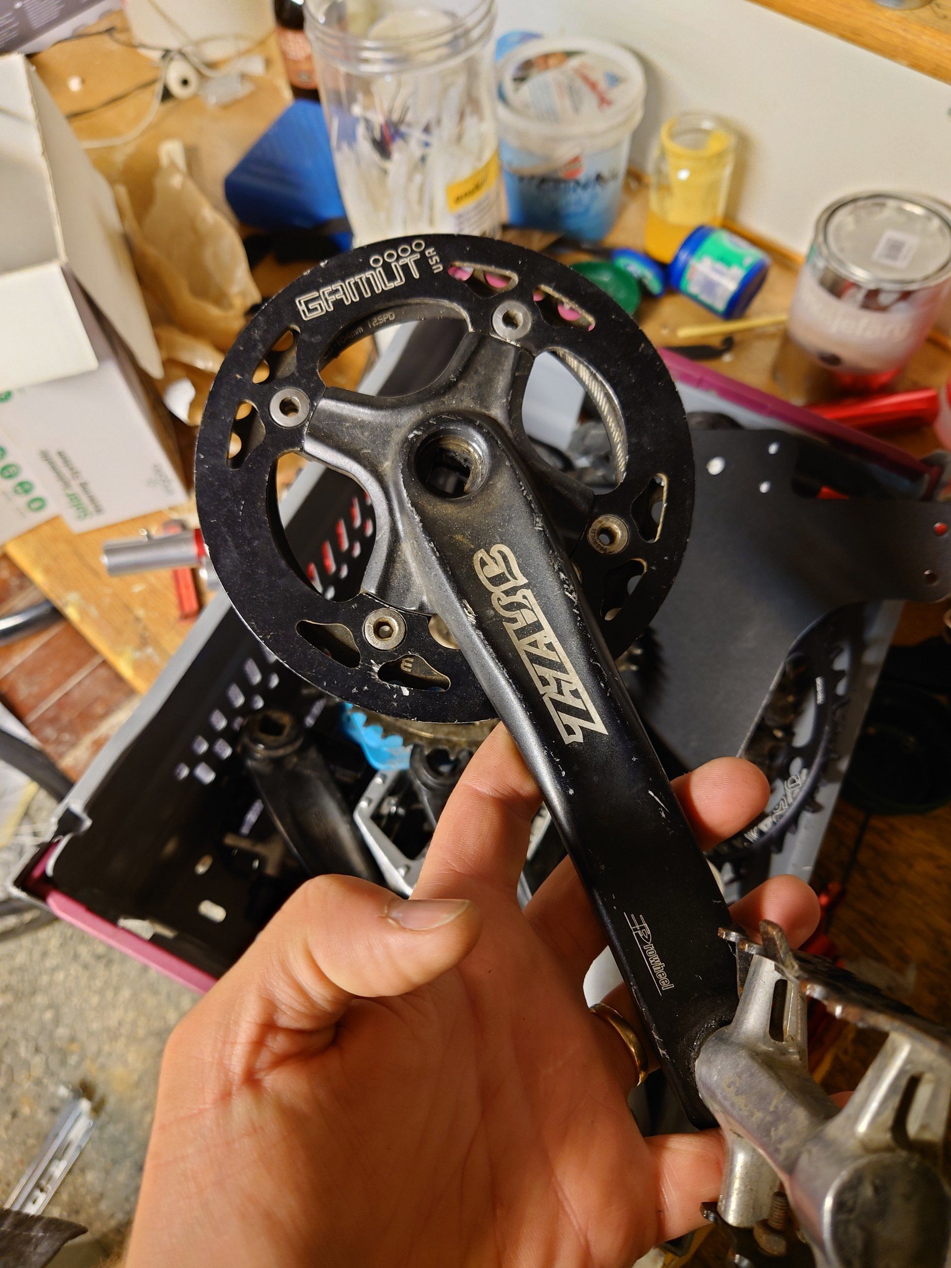

Aha, den jag hade hittar jag ingen beteckning på, men den är i vilket fall 170, så det föll redan där!
Om det krisar så har jag ett riktigt ful-parti, men jag misstänker att du har högre ambitioner än så!
