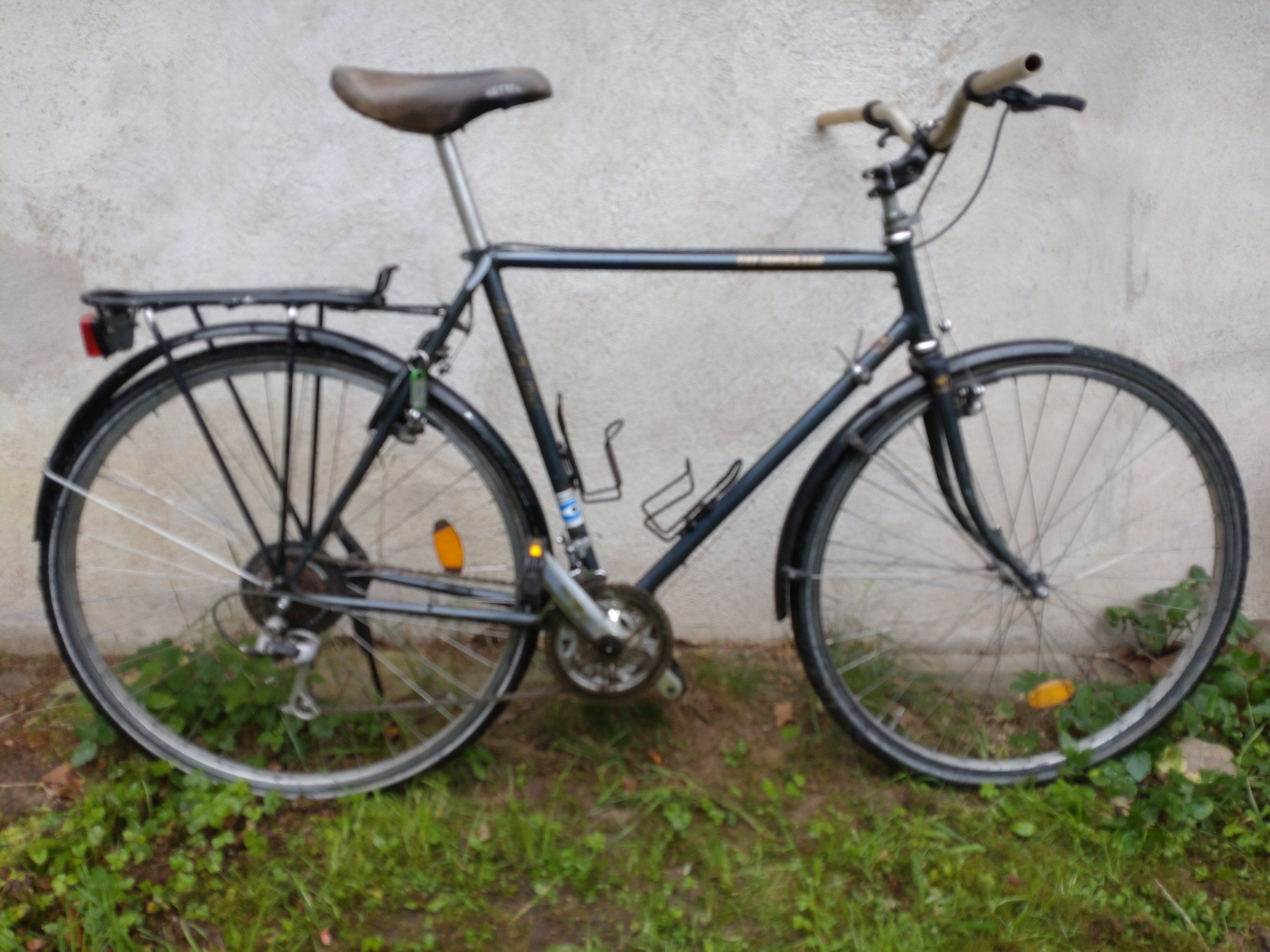

Här är min Miyata One Thousand som jag har ärvt efter min styvfar.
Jag skulle uppskatta om ni skulle kunna hjälpa mig med lite tips, då den är i lite renoveringsbehov. Ramen har lite skavanker men den tänker jag polera upp.
Tänker ha den som Touring hoj och eftersom jag gärna cyklar på grusvägar (har smuts i blodet:) så tänkte jag ta av skärmarna för att få plats med bredare däck. Är det någon som vet hur stora däck som man kan ha på orginal fälgarna om man tar av skärmarna?
Med packning i uppförsbackar så är det lite för tungt.
Drivlinan är utsliten och jag saknar original höger vevarm. Hur tycker ni att jag ska göra för att få lägre utväxling? Mtb vevarmar? Har 6 växlat idag.

Ett fint arv att lämna efter sig!
Ang. skavanker och halvdassiga dekaler så hade jag för egen del nöjt mig med att rengöra och putsa upp och i övrigt låtit cykeln bära sina ~30 år med värdighet. Jag tycker att äkta wear and tear är snyggt!
Vevarna kan du leta efter på köp och sälj eller Yardsaletråden, ex. ett tredelat mtb-parti från det glada 1900-talet med liten mormorsklinga. Jag har ett Exage 200 som du kan få mot en symbolisk peng till Ukraina, men problemet med det är att klingorna är nitade. Men någon här borde ha ett roligare parti liggande.
Ang. däck så tar den 35 mm med skärmar och 38 mm utan, 40 en solig dag med hemlängtan och solen i ryggen. Jag skulle råda dig att behålla skärmarna och köra på 35 mm. Jag klämmer alltid in fetast möjliga däck och kör nästan bara grus och skog, men tom. jag har vant mig vid 35 mm. Skärmar är både snyggt och väldigt praktiskt och skonar inte minst drivlinan från skit.
Ett sannolikt gott råd som jag själv är värdelös på är att inte göra allt genast. Funkar den så kör som om det inte fanns någon morgondag och slipa en sak i taget. Lycka till och välkommen hit ned!

Tack så mycket för återkopplingen LWB!
Det låter klokt att inte ha allt för bråttom och att behålla skärmarna. Jag måste hitta nya skärmar i så fall för de som satt på skramlade något hemskt och var i dåligt skick. Har du möjligtvis tips på några skärmar som fungerar bra till grusvägar?

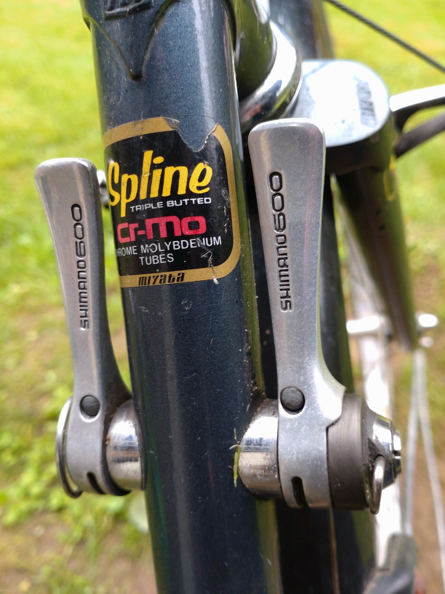

Ett tips är att byta ut växelreglagen. Just den där modellen går sönder vilket gör att växlarna hoppar. 6-delade Shimano 105 sl-1050 är mycket bättre.

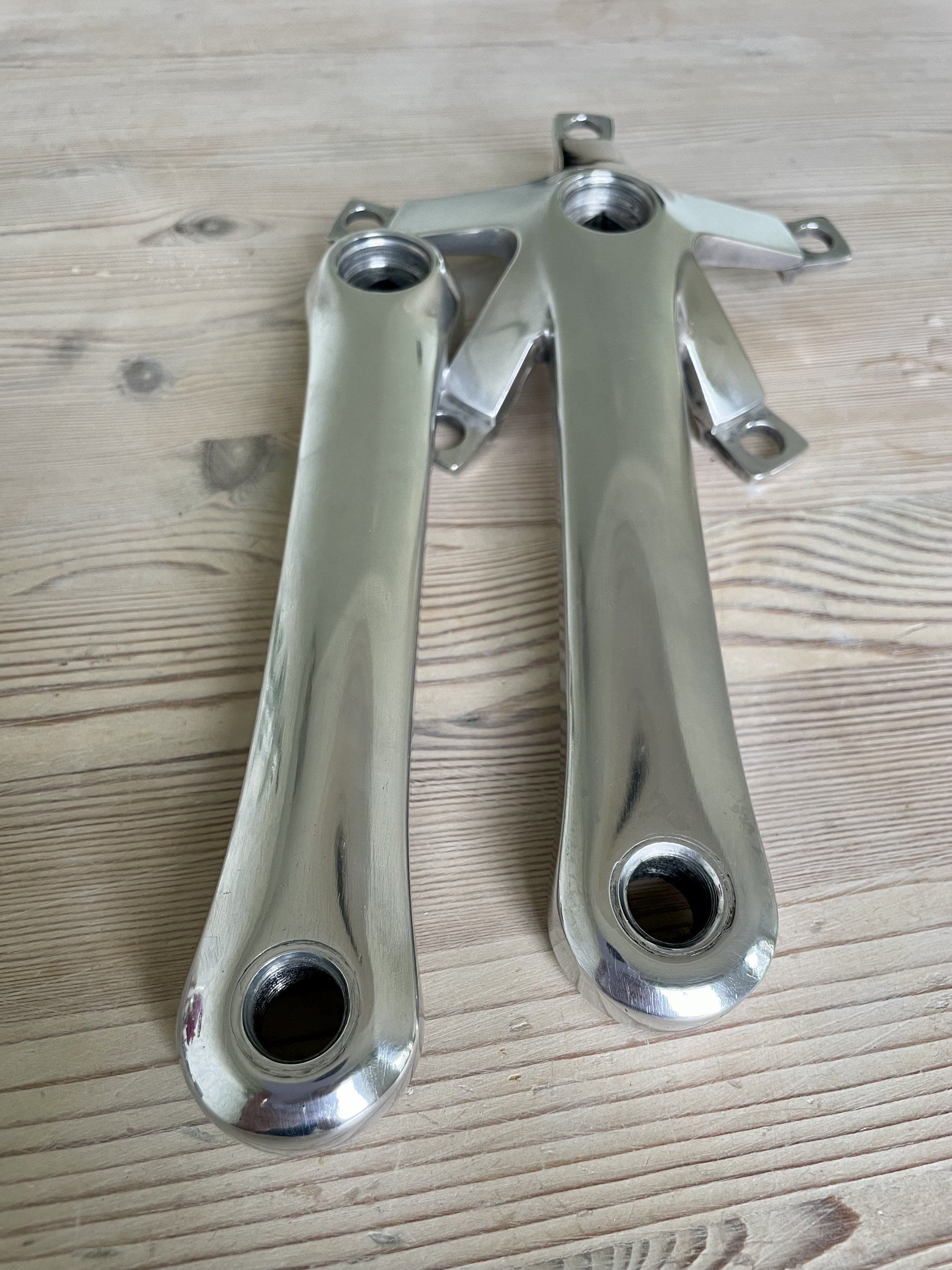

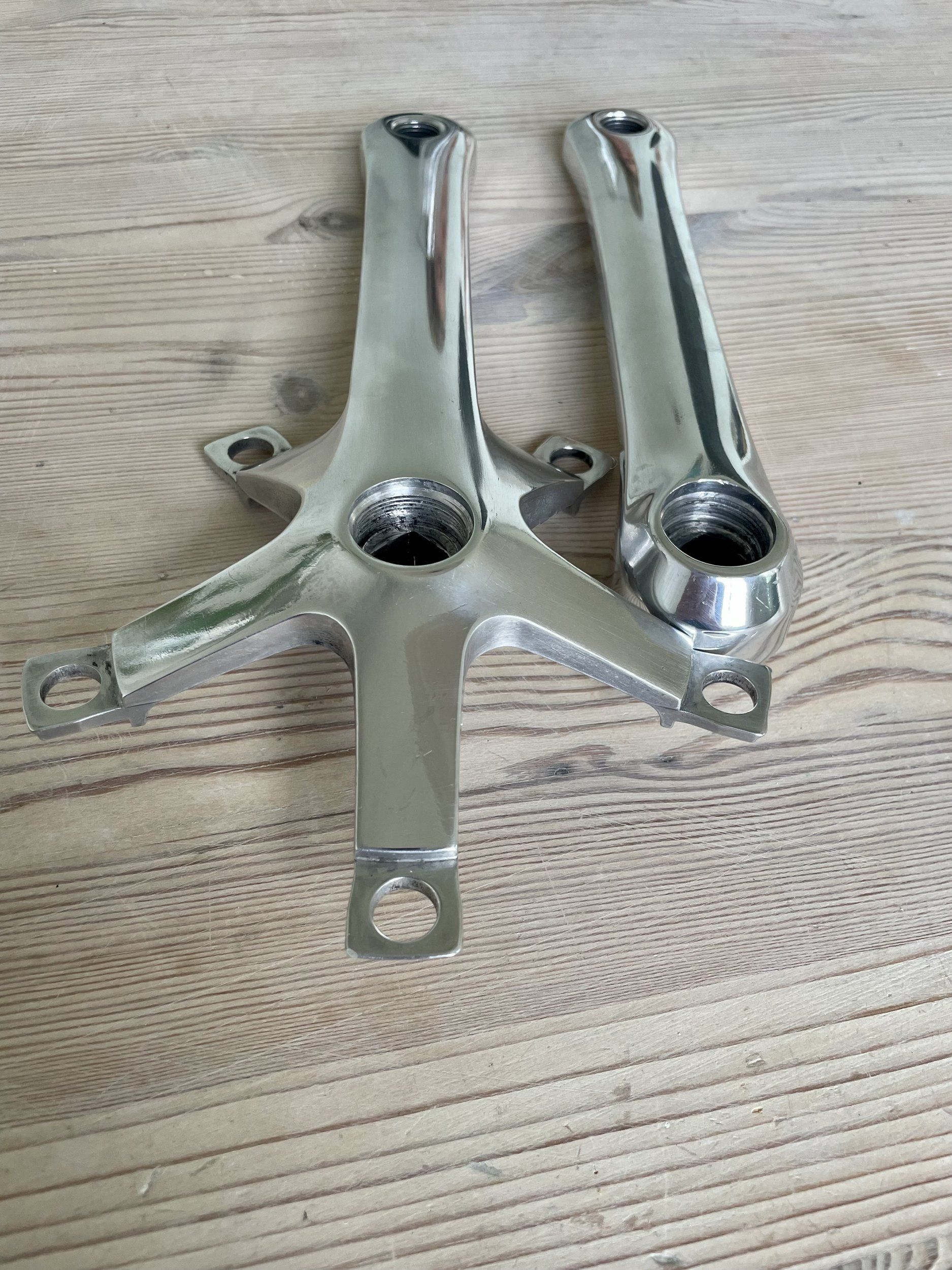

Jag har ett fint vevparti, tror det är ett Exage 400. Skicka ett pm om intressant.

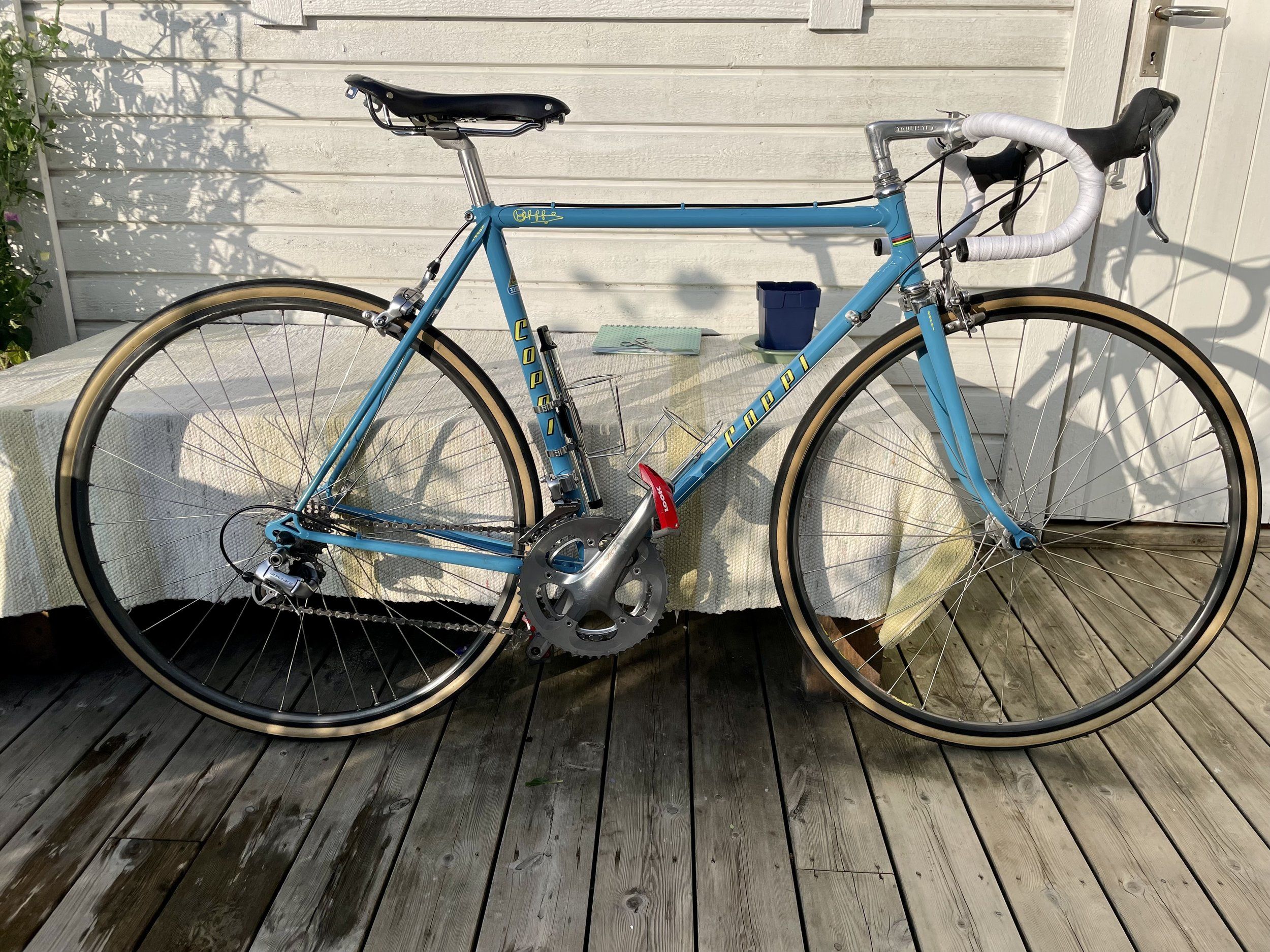

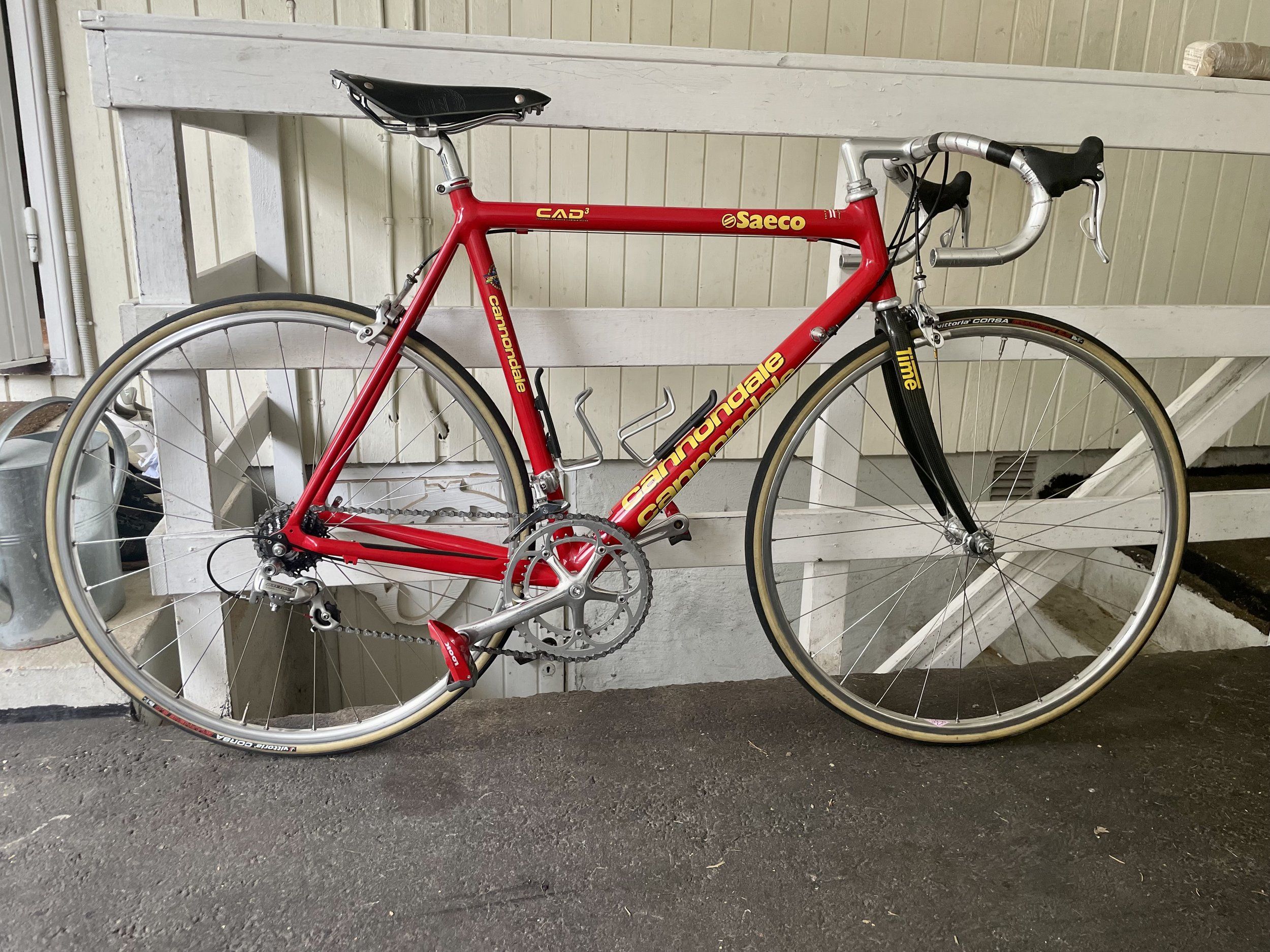

En gammal halvokej mätpunkt är ”en knytnäve sadelstolpe”. Brukar stämma nästintill perfekt för mig, om man räknar från överkant övre ramrör. Här min Coppi (54):
Och min Cannondale (55):
Visa din Miyata!
Visa din Miyata!
Jag vill ha lite mer luft än så. Har en äldre Caad ram också men den är i storlek 52 cm . Tror det blir mer rätt för min del.
Utseendemässigt är det subjektivt, så klart. Risken är att man måste köra en väldigt lång stam om man har en för liten ram, och då blir sittställningen lite konstig och cykeln slö i styrningen (men stabil). Jag tror att det handlar om att man är ovan vid kortare stolpar nuförtiden när nästan alla hojar har kompaktgeometri à la Giant TCR.
Men du vet förstås bäst själv vad du vill ha!
Visa din Miyata!
Jag har mest kört och gillar slopade ramar. Vet vad du tycker om det. ?
Är lite lättare att kompromissa med storlekar då.
Sen vad som är snyggast det är ju upp till betraktaren.

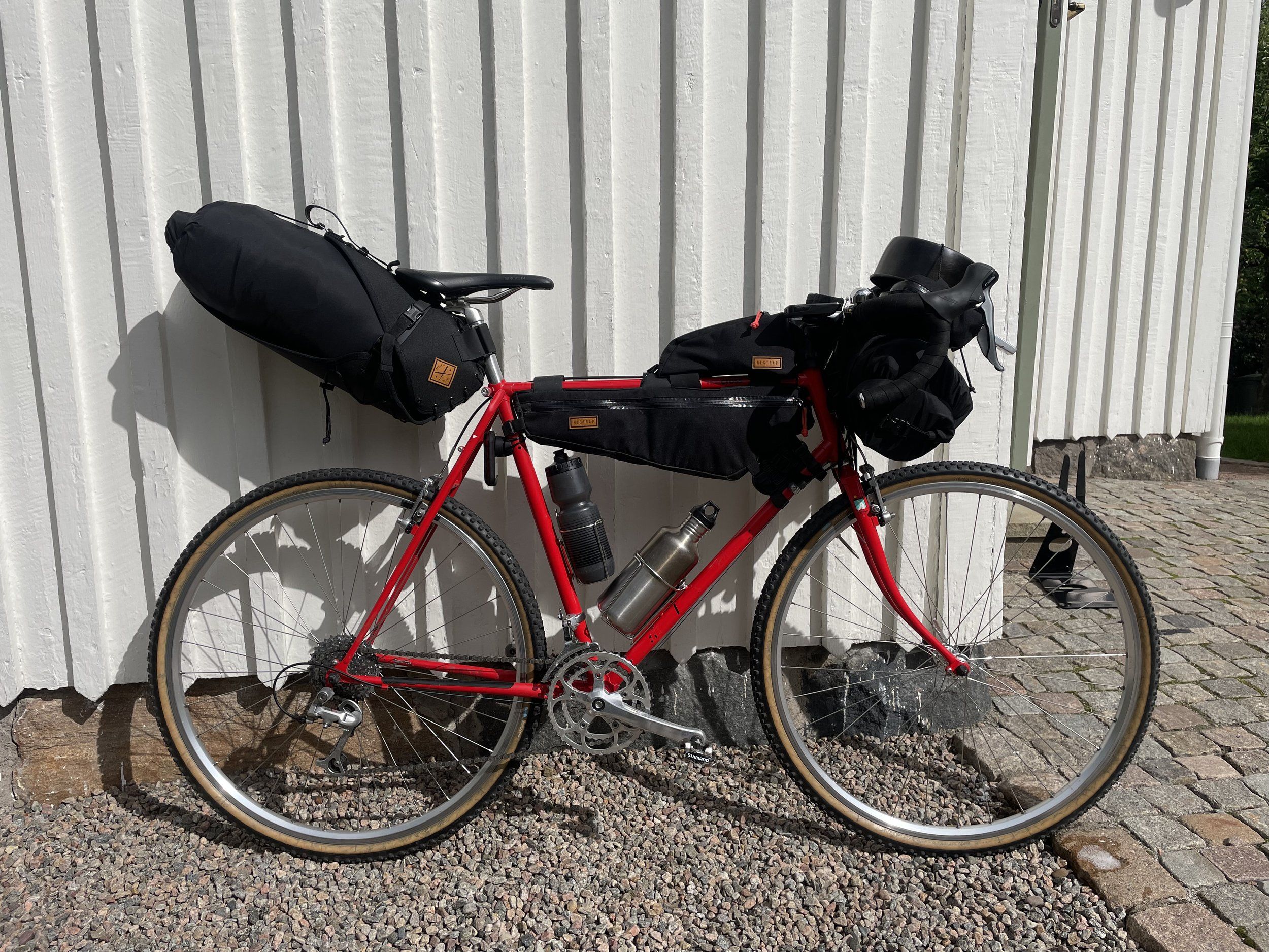

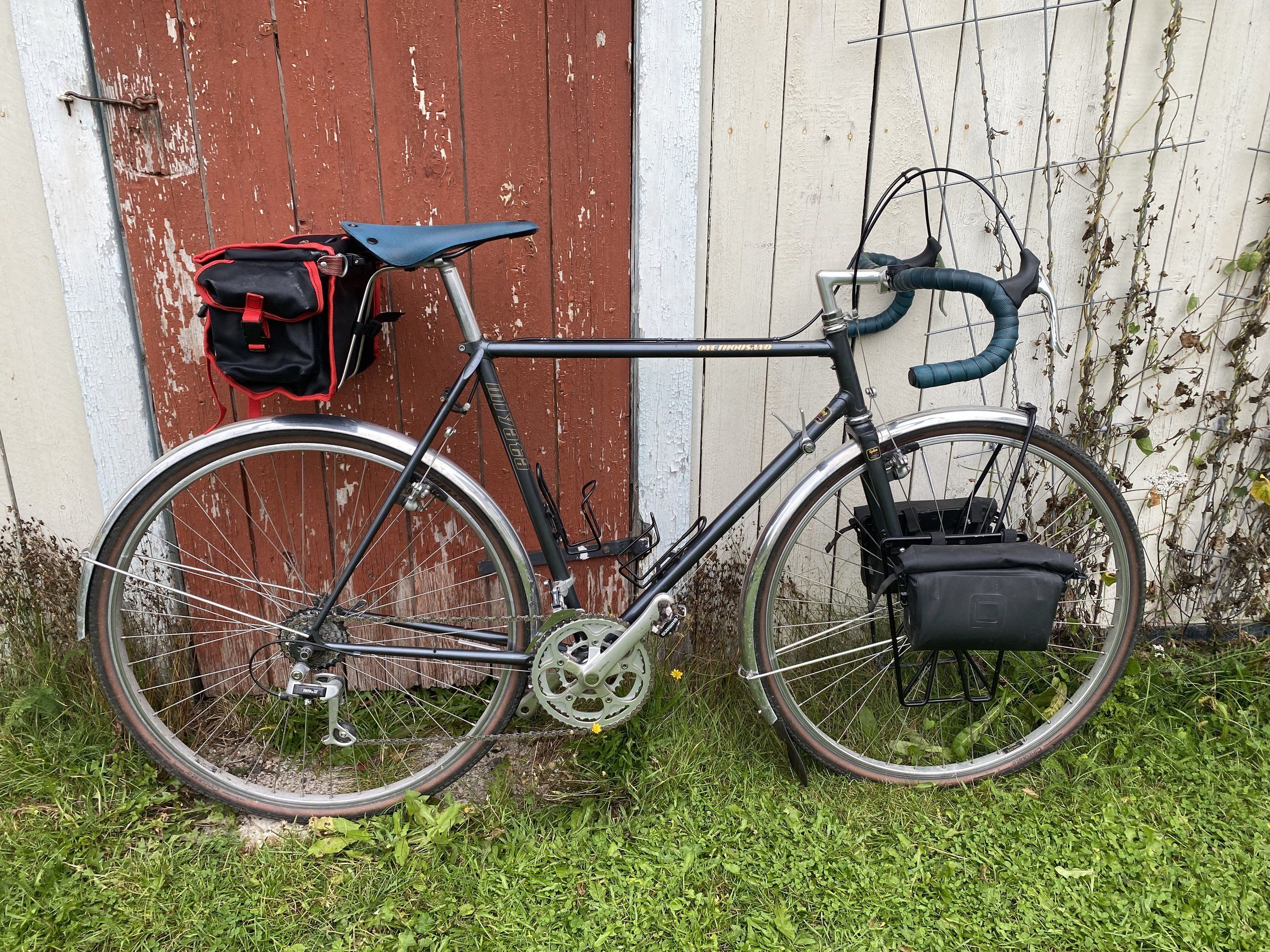

Nu har jag en 3X som jag iofs inte cyklat med last, men har inte testat de andra. Min 3X upplever jag som väldigt bekväm med 40mm däck - den har gott om plats på bredden. Framgaffeln gör sitt till för känslan, den fjädrar fint.
Jag som är 173 cyklar på en 55cm som jag tycker funkar bra, kanske lite för stor. Men den korta styrstammen gör att den ändå inte blir för lång. Sedan sitter kanske sadeln lite långt fram också pga det, men men... den kanske kommer ut till försäljning snart...

Angående lastkapacitet på triplecrossen så är min uppfattning att den är rätt mjuk, speciellt i gaffel. Det underlättas väl iofs inte av att jag (snabbare än jag vill erkänna) närmar mig en tresiffrig vikt. Det funkar med en matkasse eller ett barn i cykelkorgen, men om det varit min dedikerade tour/lastcykel så hade jag satsat på lowrider-väskor snarare än vikten på styret om vi säger så.
Instämmer i att 3X:ens gaffel jobbar skönt när det blir lite bråkigt. Om man kommer att köra med mycket last så kanske en väsk- eller pakethållare med ben ned till drop outsen vore ett sätt att styva upp det hela, eller iaf låta framhjulet bära så mycket som möjligt utan att lasta ned gaffeln mer än nödvändigt.

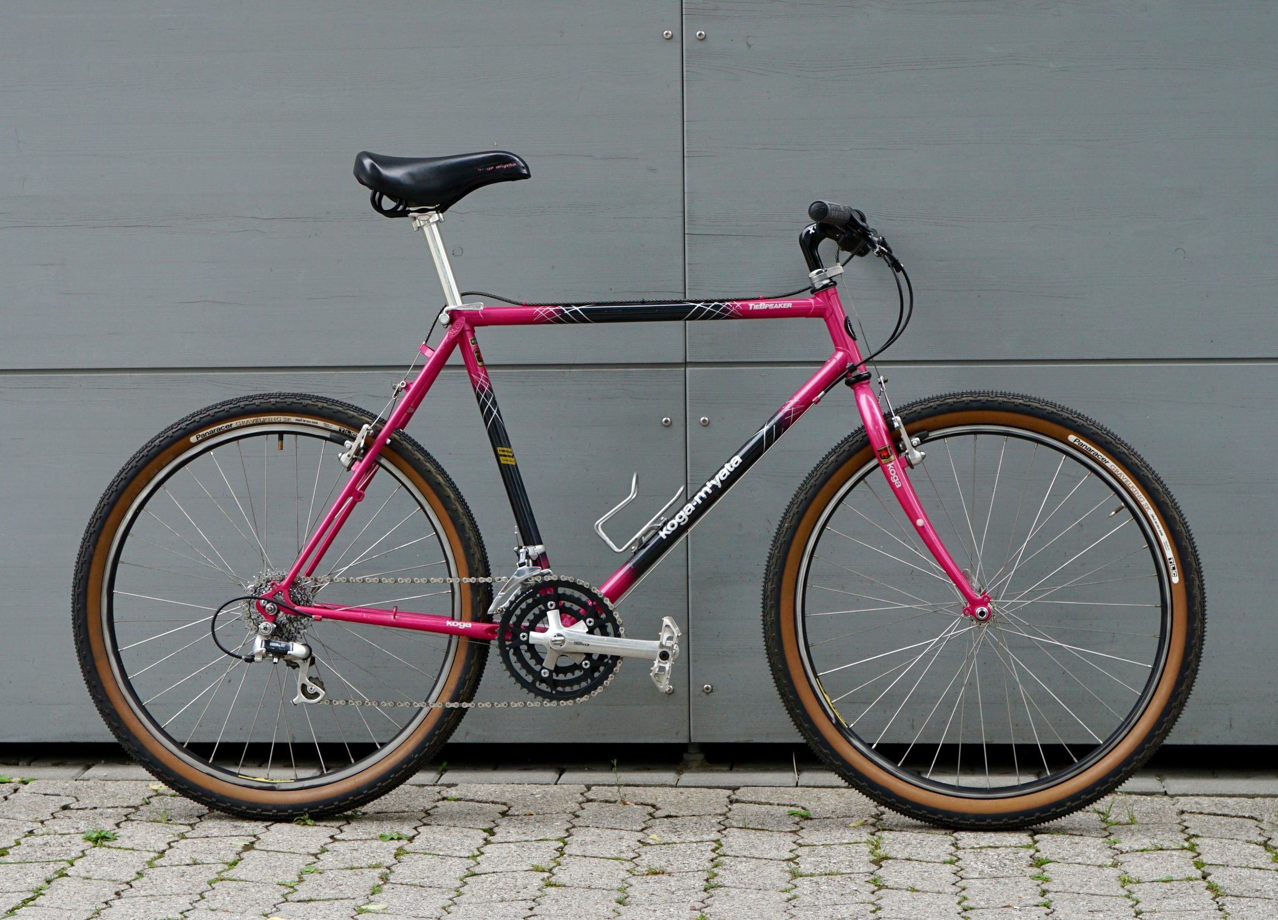

Jag cyklar för lite med TieBreaker'n, och det beror nog mest på att droppet är för aggressivt, jag måste komma fram och upp lite mer. Eftersom det pågår stor rockad av delar mellan olika cyklar hos mig så började jag snegla på snyggstammen som satt på Bianchin:

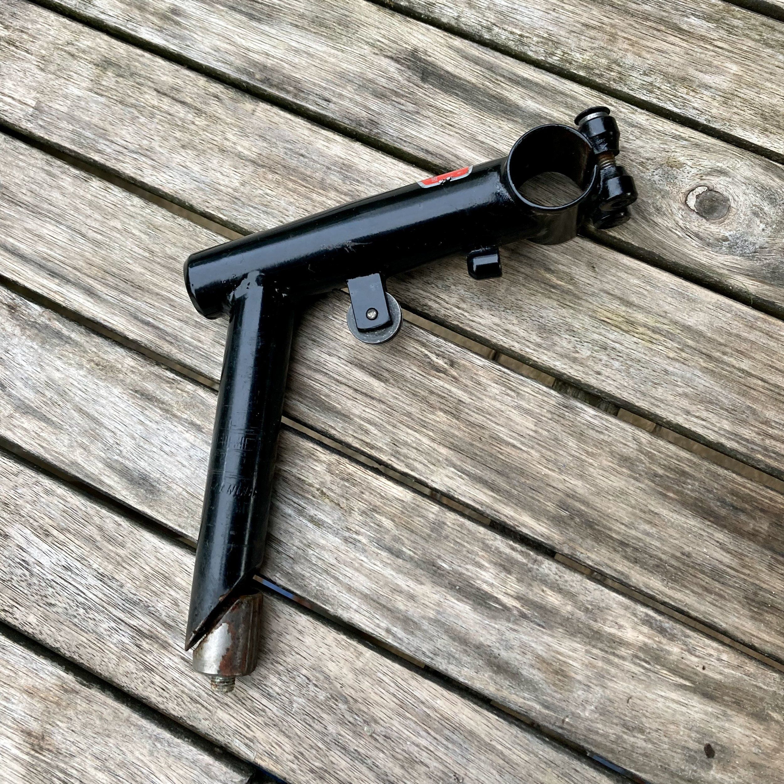

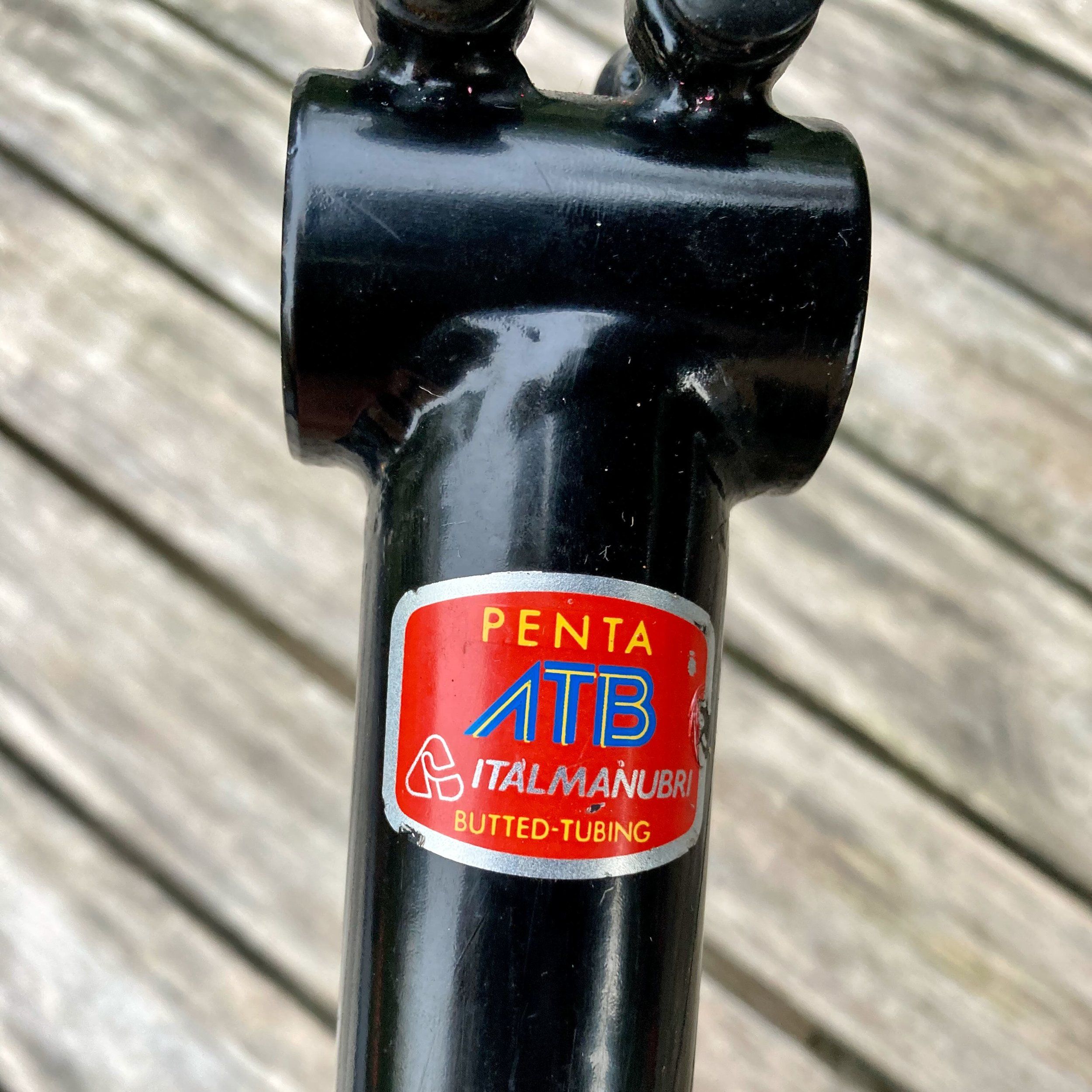

10 cm mot 8 cm på Sakae-originalaren, det förbättrar situationen. Sorry Bianchi.
Vevarna kommer jag också att byta ut, LX med ovala klingor mot XT med runda för mer harmoni i gruppen.

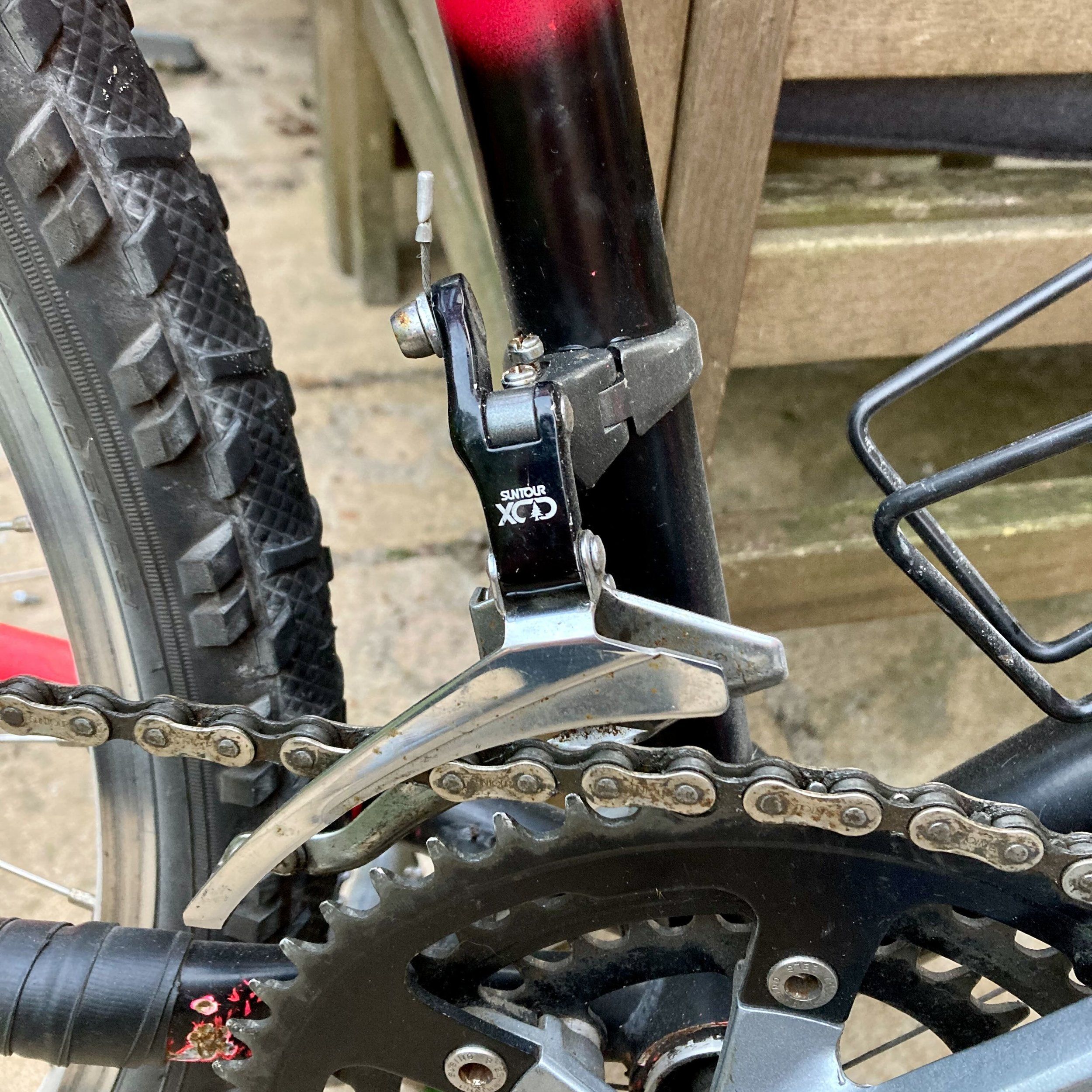

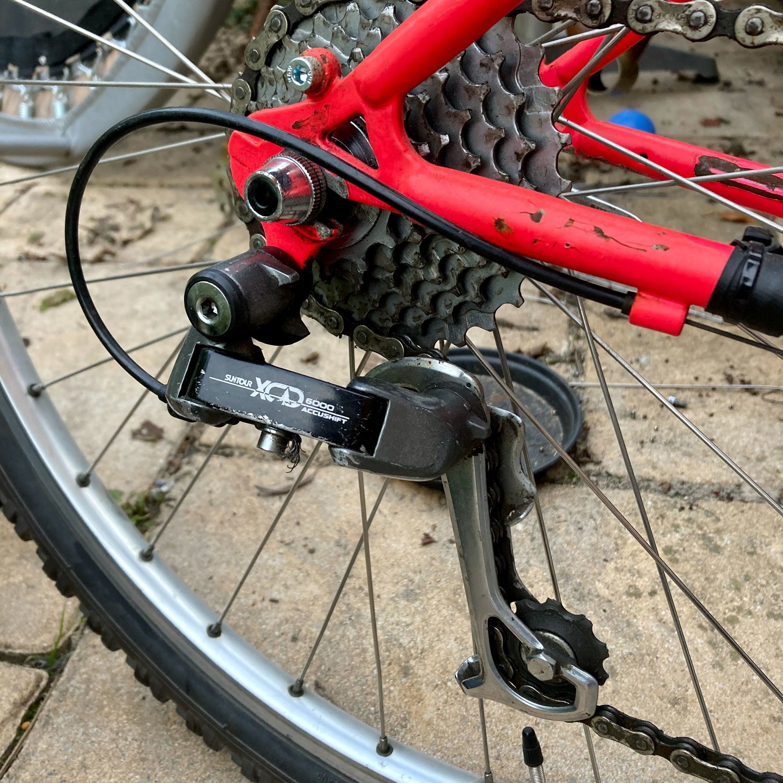

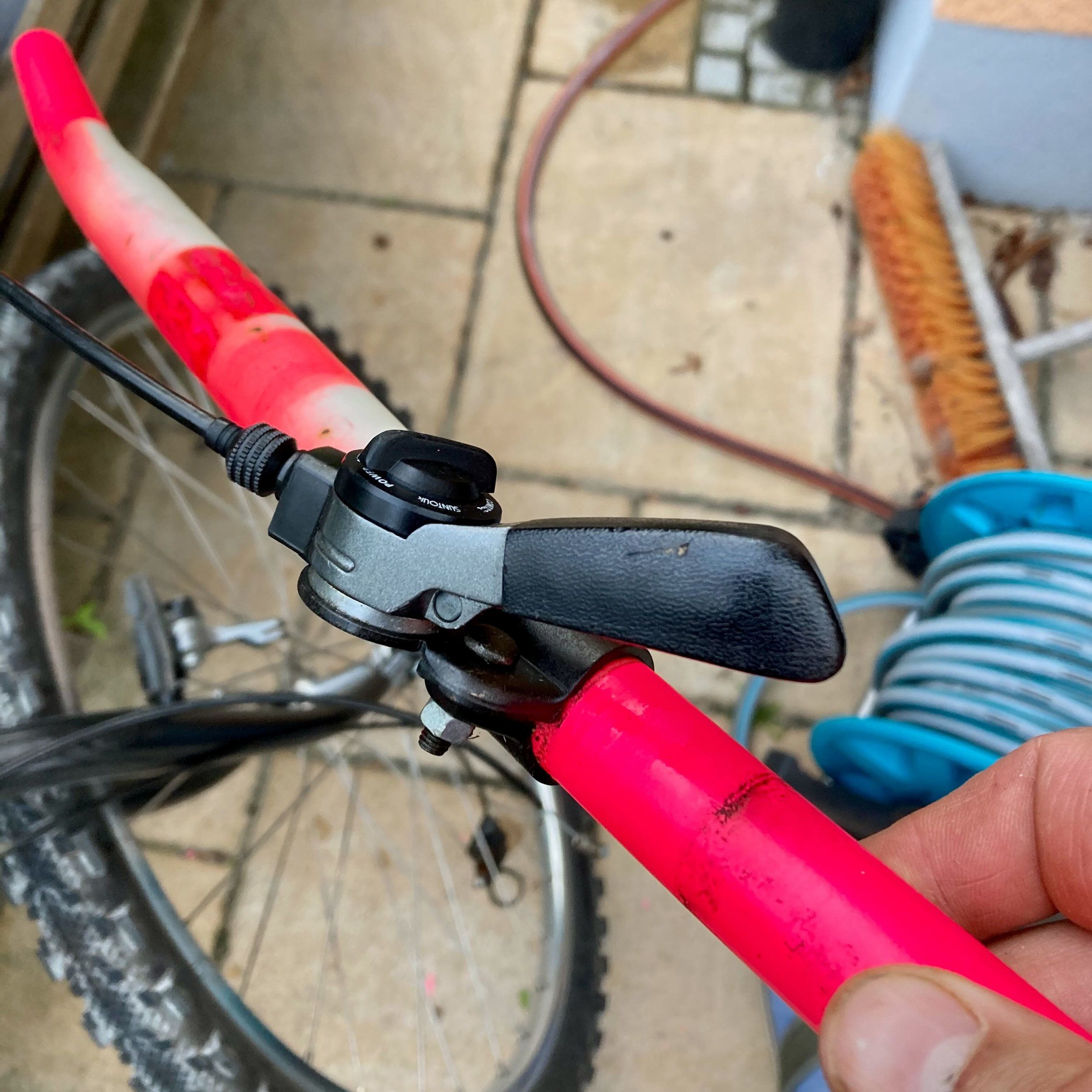

Som avslut på Bianchi-slakten måste jag säga att Suntour XCD6000 är en rätt fin grupp som skulle passa bra på en svart hoj, 7-delad shifter som även går att köra friktion och med en känsla i klicken som får min moderna XT-Shifter att kännas helt....Acera? Jag kommer definitivt att använda den i nåt framtida bygge...de coola bromshandtagen hamnar på treken med sitt motostyre.
