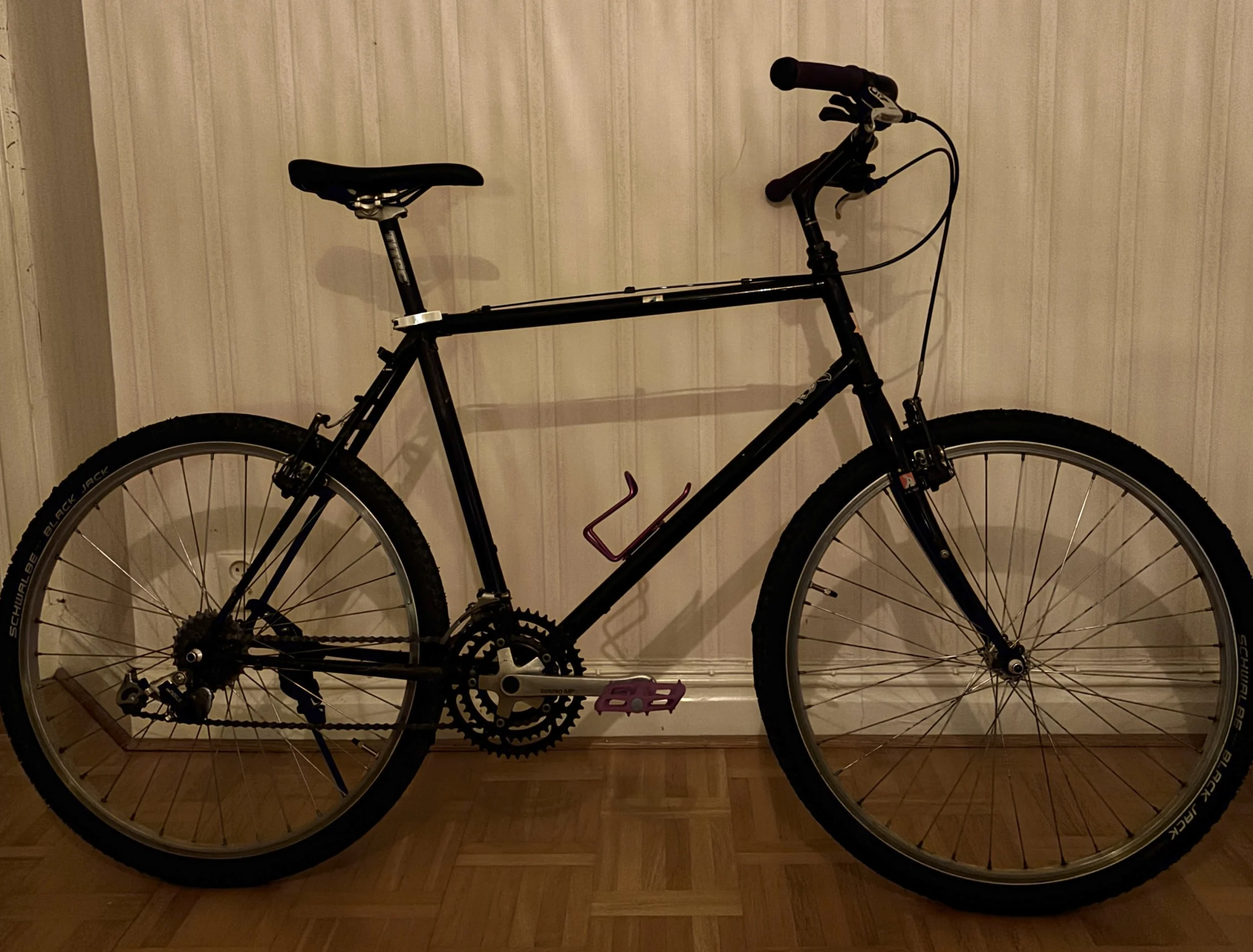

Visa din Miyata!

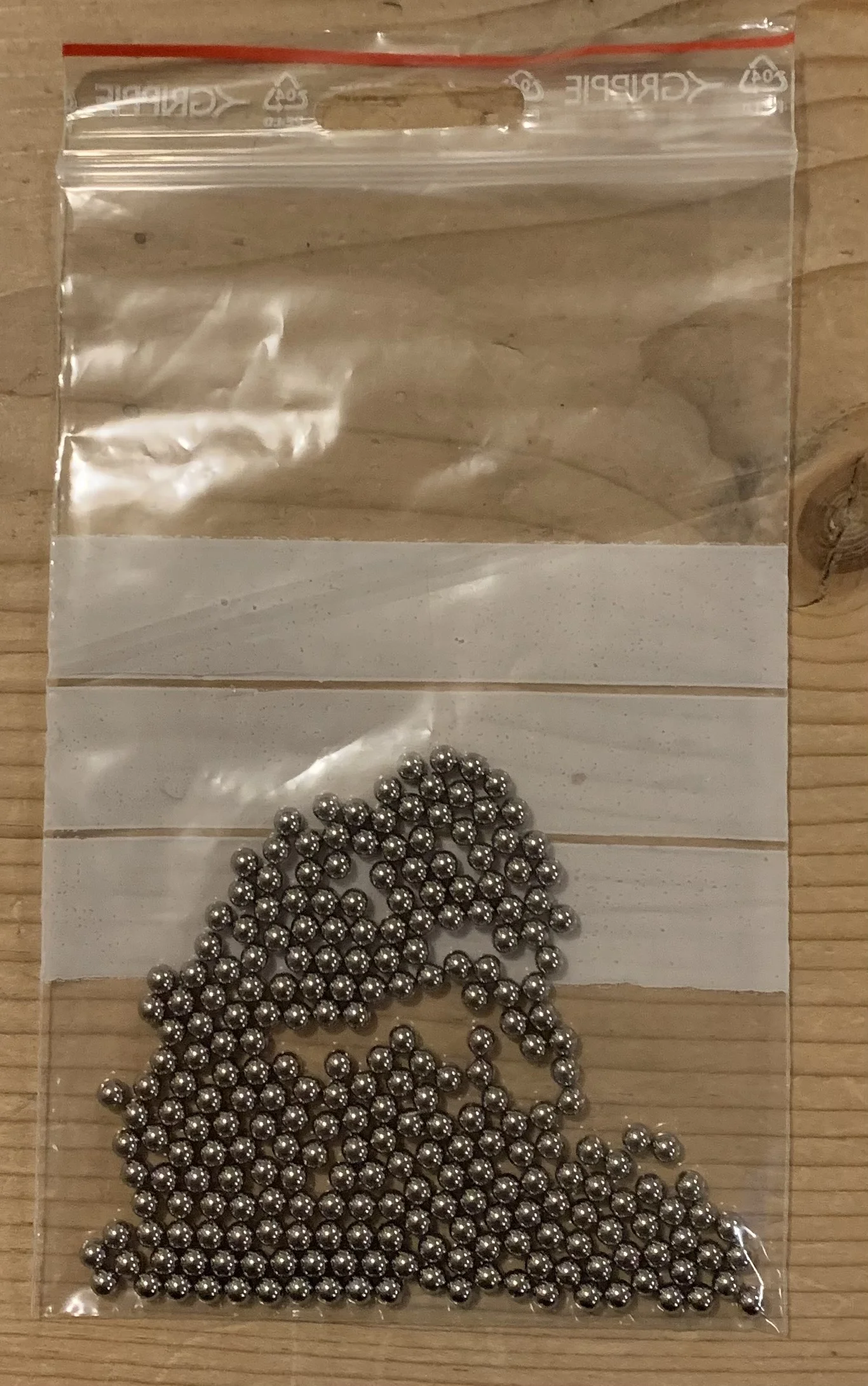

Vevlagret tar 11+11 kulor i kvarttum.
Styrlagret tar 26+26 kulor i 5/32 tum.
I båda fallen gäller det lösa kulor utan korg.
Jag köper kulorna från Sverull. De brukar inte ha måtten i tum utan i mm, dvs 6,35 mm för kvarttum och 3,97 mm för 5/32.
Efter utlåtande från någon lager-kunnig happyit så använder jag vanligt lagerfett av god kvalitet som jag byter vid behov istället för marin-/vattenfast-/propelleraxelfett som enligt uppgift mest av allt samlar på sig smuts.
Ska kolla med Sverull, finns en butik i Göteborg. Annars blir det att beställa, hittade på Bikable 1/4 samt 5/32 rätt billigt.
