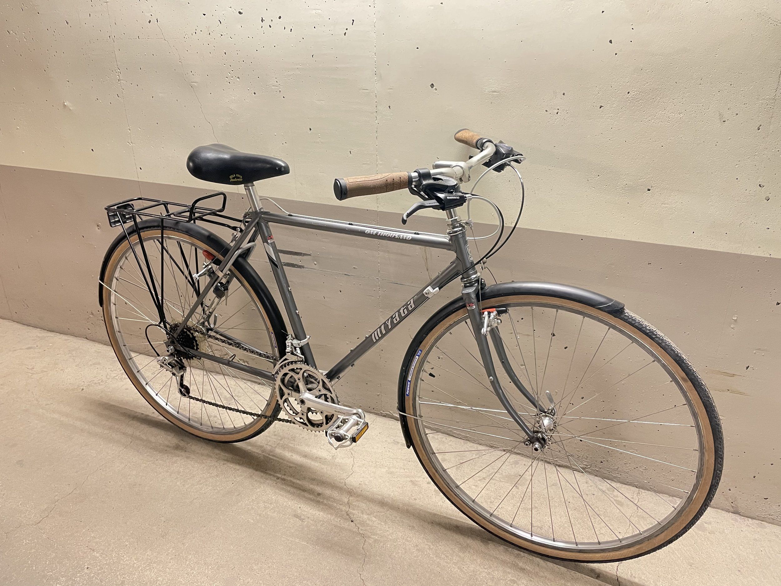

Visa din Miyata!
Visa din Miyata!

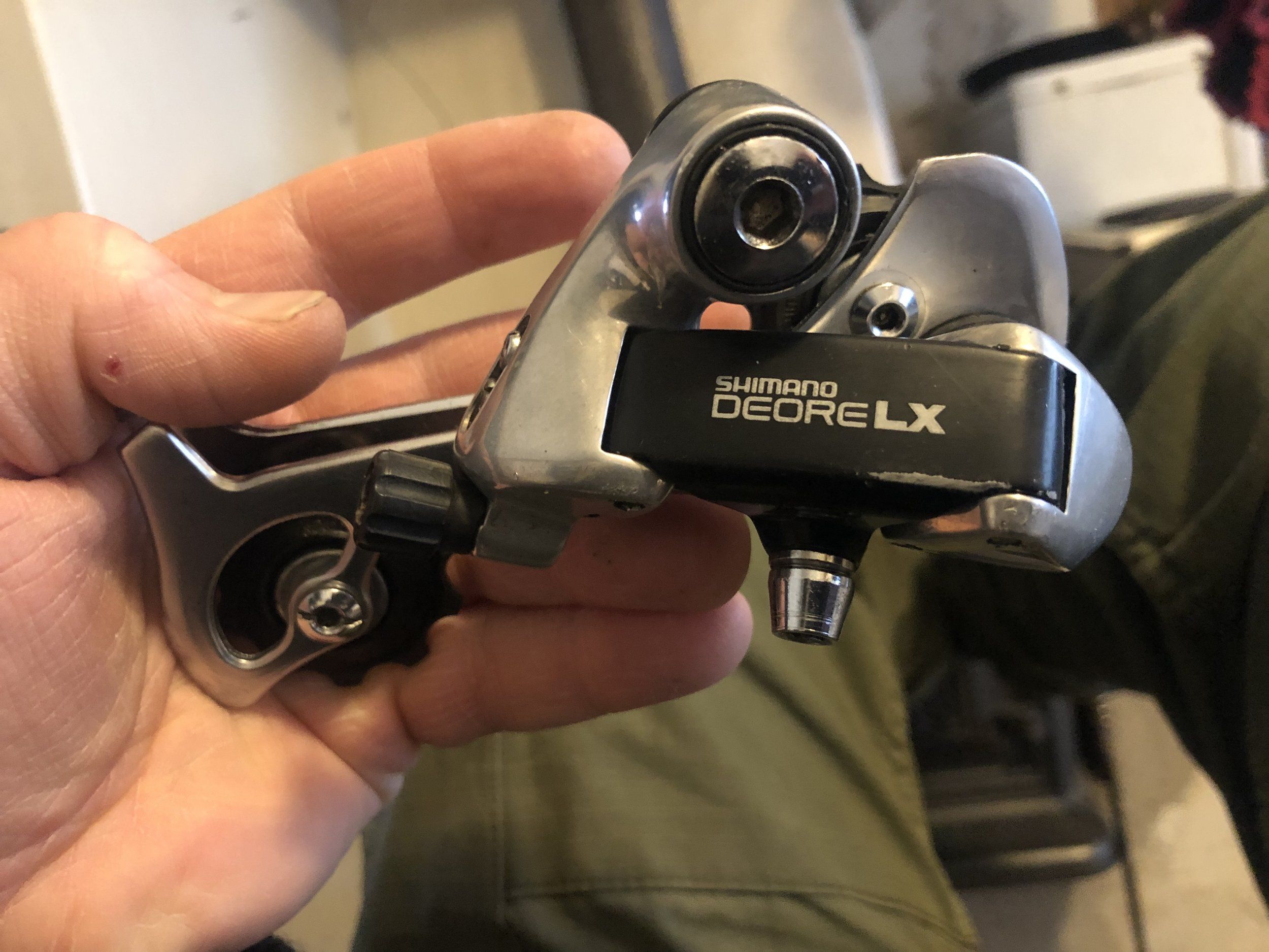

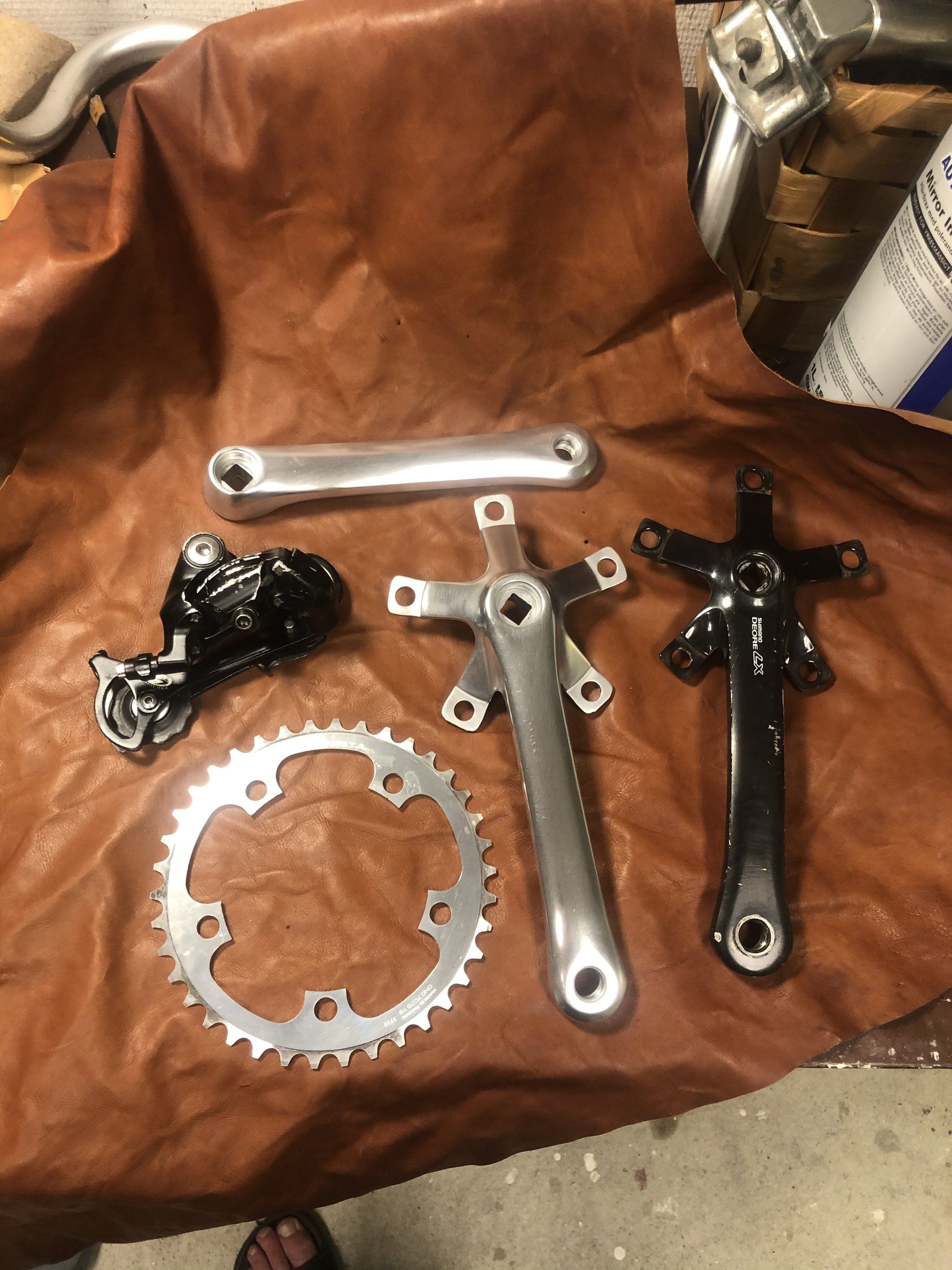

Stilig! En Deore XT 730 hade passat bra. Har tyvärr inget sådant liggandes.
Ja, det sitter en sån på den den andra cykeln så hade varit schyst med likadana.
Efter jag har lugnat mig en smula nu så slog det mig att jag har en altus växel som jag ta från ett lik i samlingen.
Tanken från början var att det skulle vara lite budget tänk över renoveringen men det höll inte länge :)
Jag har en 7 delad Lx någonstans i gömmorna
Det löste sig med växel efter jag lugnat mig och börjat tänka lite klart igen.

Behöver du så har jag en främre och en bakre Soraväxel liggande. Fint skick också, satt på en Merida 2x9 tidigare.

Korrekt, min LX560 som sitter på den svarta är 7 växlad men är kopplat till ett 8 stegat gripshift reglage och ger just 8 växlar, funkar prima!
Man kan se bakväxeln som en analog mottagare av "digitala" steg från reglaget. Så länge växeln klarar hela rörelsen, hävarmarna är rätt i mängd vajerdragning, och det inte blir knas mot utsidorna av kedjan så går det mesta att lösa.

Jag har en deore xt-växel som jag tänkte börja använda på pendlaren. På den står ”Integrated 8-SIS”. Vad menas med integrated då då?
Visa din Miyata!
Vet inte. Men drar den rätt vajerlängd och går att ställa så den täcker hela kassetten, så går den sannolikt att använda. Vi får förutsätta att cage räcker till för drevstorlekarna. Justera ut h och l skruv och kolla var du hamnar utfjädrat och intryckt.

Alla indexerade Shimanoväxlar för 6-9 kassettdrev (med undantag för (vissa?) Dura Ace) är väl anpassade för samma vajerdrag – 1:1,7? Även vissa 10-delade landsvägsväxlar har samma växeldrag. Det som kan skilja är hur långt i sidled växeln kan röra sig, samt hur bred kedja den kan hantera. På min klassiska randohoj har jag sjudelat, men en 10-delad bakväxel från Microshift. Funkar kalas!

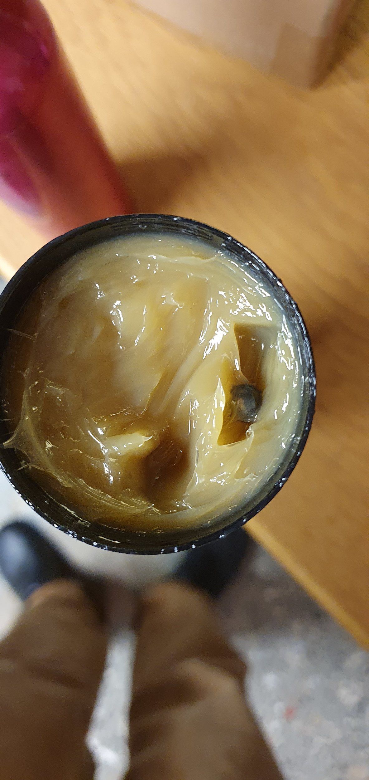

Hör dig. Så här ser mitt förrådsgolv ut. Hamnar något på det så är det att betrakta som försvunnet. Häromdagen när min fru kom ut låg jag platt på mage med en skruvmejsel (det största magnetiska jag hade) för att hitta en tappad mutter. Hon bara mumlade någonting om skenande missbruk, vände sig om och gick.
Hittade inte kulan på golvet, däremot en jag tappade förra gången till en pedal ;) så jag mätte ett par begagnade kulor och hittade en med exakt samma mått som jag tog. När jag skulle sätta ihop navet hittade jag den saknade kulan inkilad under dammskyddet på navet! Då hade jag redan blandat den extra kulan med övriga, men det var mer kul än tråkigt slut på historien :)
Det ser ju ut som en sån där 3D-bild -- stirrar du tillräckligt länge kommer du säkert se nåt intressant. Sen är det kul att höra att andra inte heller sitter och kör perfekta dream builds där allt klappar. Själv är jag glad de gånger jag går ner till ett bygge och inte hittar 3-åringen där som en Chaos Monkey med stirrig blick och näven full med delarna jag plockat isär.
När jag skall bli riktigt irriterad har jag tappat mina smådelar i gräs eller grus. Sol och kaffe drar en dit. Duggar det lite kan man tappa något viktigt i springorna mellan verandans golvplank.

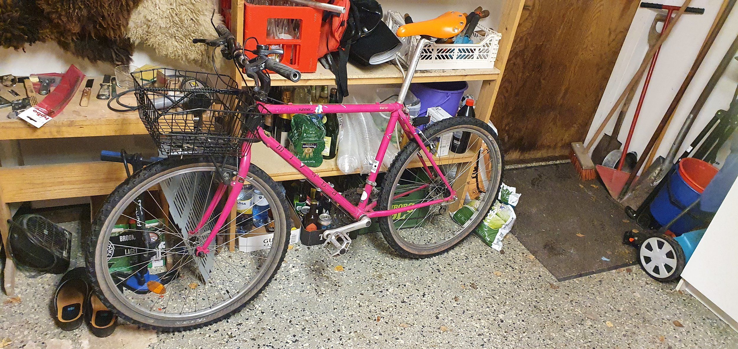

Förrådsgolv, förrådsgolv, förrådsgolv…?
Jag fattar inte. Jag ser bara en rosa On/Off!

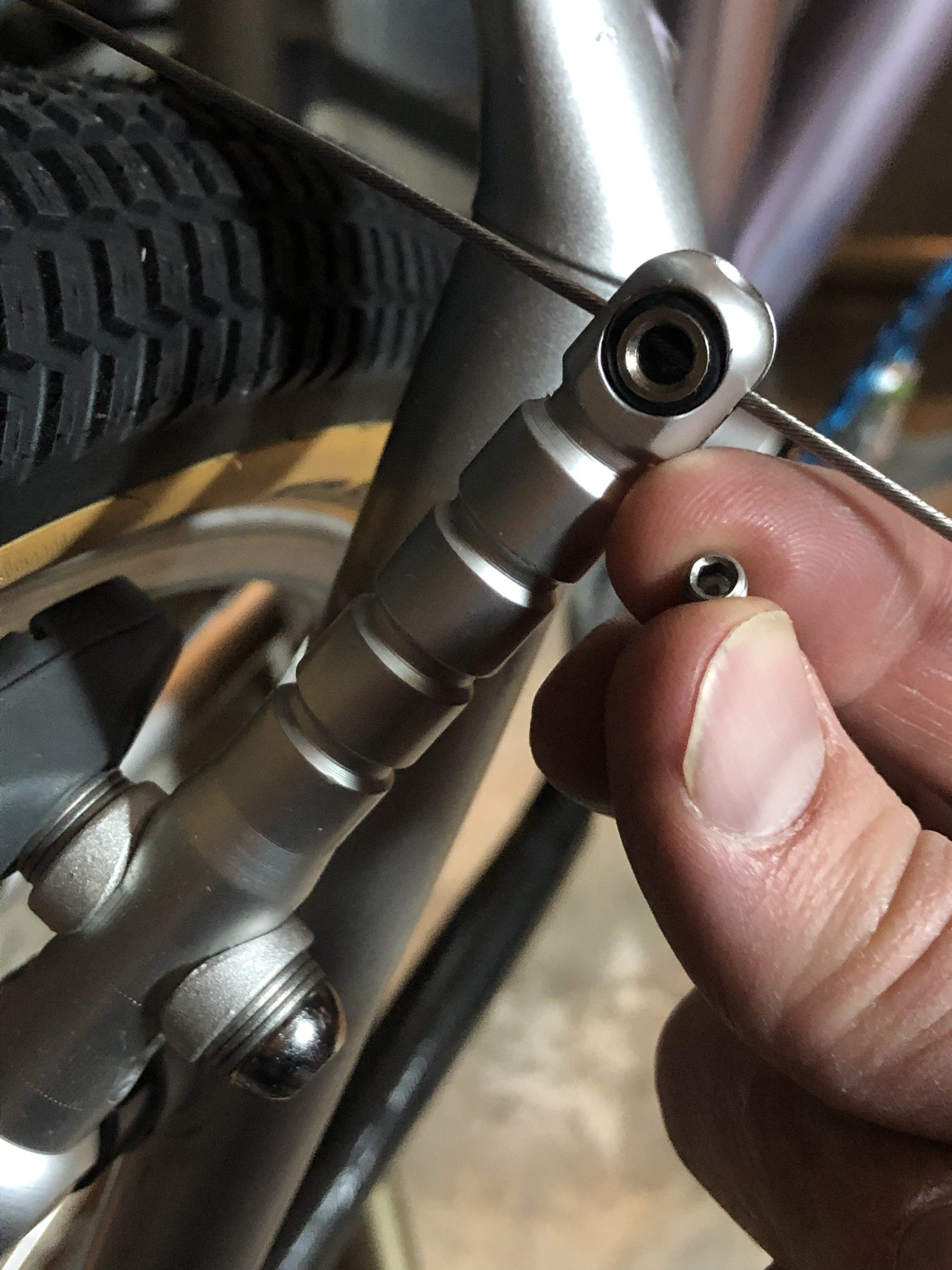

Nu är det min tur att sumpa en pyttedel på verkstadsgolvet. Eftersom verkstaden delar sina 5x4 kvm med grovsoprum, snickeri, tvättstuga och förråd så är det rätt rörigt och dessutom dammsuget så jag får nog se den här lilla skruven från mina tektro-bromsar som förlorad. Men var hittar jag en ny sån tro? Små skruvdelar är inte min starkaste googlenisch. Det är alltså den lilla insexskruven som jag håller i som försvunnit.
Visa bilaga 534875
Googla ”M5 stoppskruv insex”. Ser inte riktigt på bilden, men kan det vara en sån?
Edit: borde ex. finnas på Würth. Där har jag haft god jaktlycka när jag har velat ha något som inte finns på fultema.
Jaa så heter det, tack! Och nu kom jag på var jag sett såna förut, i dörrhandtag.

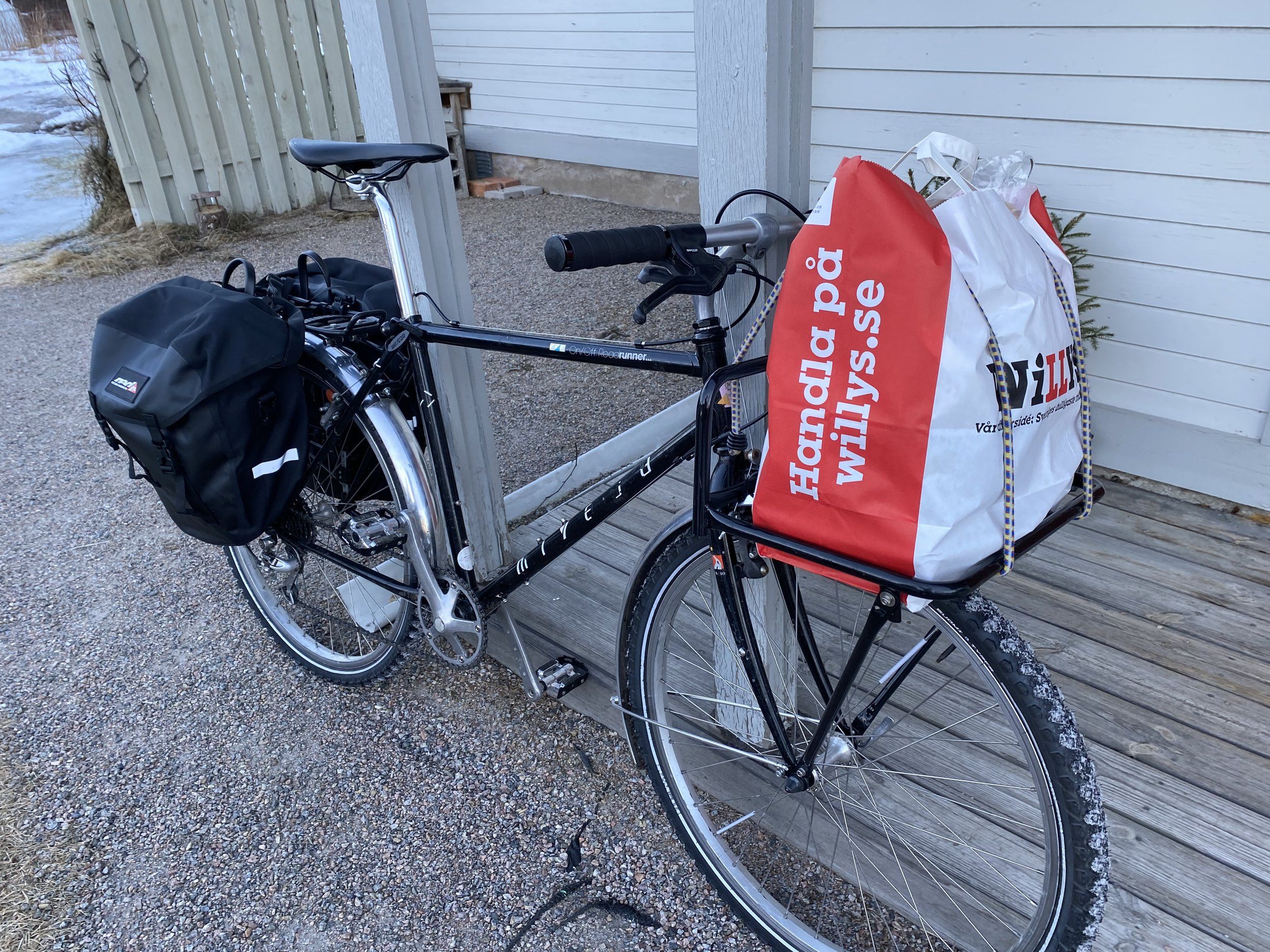

Nu blev det test på riktigt. Hur klarar cykeln tung last och räcker utväxlingen för de vinterklimat benen?
21 kg packning från affärn. Fram svajar det när man vrider på styret, cyklar man rakt fram eller svänger i fart är det däremot hur stabilt som helst. Känns som det är en kombo av styrstam och rack som orsakar svajet. Ska se om det går att staga upp lite.
Utväxlingen fungerade finfint. Vem behöver lättare än 39/30 liksom?! Från affären är det en 3 km slakmota med 50 höjdmeter. Var inte ens ner på lättaste växeln – det kändes skönt i benen.
Visa bilaga 535377
Snyggt! Om du kan fästa två stag till mittfästena på gaffeln tror jag att flaket stabiliseras en del. Kika på Somas deluxe-rack: https://bikeshop.se/soma-fabricatio...eKtP11Ol_VwtkPU1g3o61DzXsREcRihBoCUr4QAvD_BwE
Visa bilaga 535377
snyggt packat. den skulle passat i visa dina laster-tråden. jag får lite svaj i själva ramen/gaffeln när jag packar riktigt tungt fram.
Visa bilaga 535377
När jag medvetet max-maxade Norrskensflamman - även det på väg hem från affären, tänka sig, fastän jag oftast har den med mig på långa expeditioner i obebyggd ödemark - så var den också bra svajig. Å ena sidan gillar jag hur mjukt cykeln går med last, men samtidigt hade jag inte velat åka utan händer på styret nedför Stelvio heller. Men som sagt, då hade jag verkligen maxat lasten. Det är, hur man än vänder sig, så som ”Skidmakaren i Gielas” (https://www.svtplay.se/video/28772882/skidmakaren-i-gielas?id=jzBwB2j) säger, ”lämpligt är bäst”.
Kul att se den igång. Jag hade gjort baklängeskullerbyttor om jag hade sprungit på en sån cykel utanför affären.
