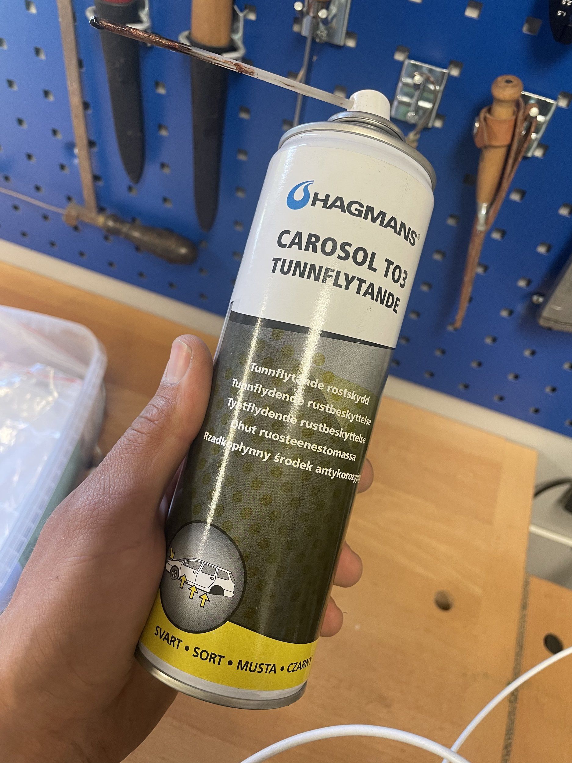

Den här gången. Har även testat linolja. Tror inte det är så väldans noga exakt vad man använder.
OT: En fråga, funkar det att rostskydda med färg, i ditt fall är den svart, utan missfärgningar? Jag råkade av misstag köpa brun färg på biltema. Kanske inte går så bra om man har cykel i annan färg ?

Förstår inte riktigt vad du menar. Rostskydd är inte färg, men det är brunaktigt allt som oftast. Man rostskyddar invändigt, inte utvändigt.

Rostskydd (från biltema) finns i kulörer tydligen. Brun, svart och ofärgad. På din burk stod det svart. Jag är medveten om att man rostskyddar invändigt men blev lite orolig om det läcker ut och missfärgar ramen. Tack för svar iaf. Får väll testa på en mindre noggrann cykel först.

Ah, då förstår jag! Jag hade inte brytt mig nämnvärt om färgen i det fallet. Det brukar kunna rinna ut ur dräneringshål osv, men håller man lite koll så är det bara att torka bort. Det jag använder har inte hunnit hårdna innan jag hunnit torka bort överflödet. Stå inte inne på parketten bara...?

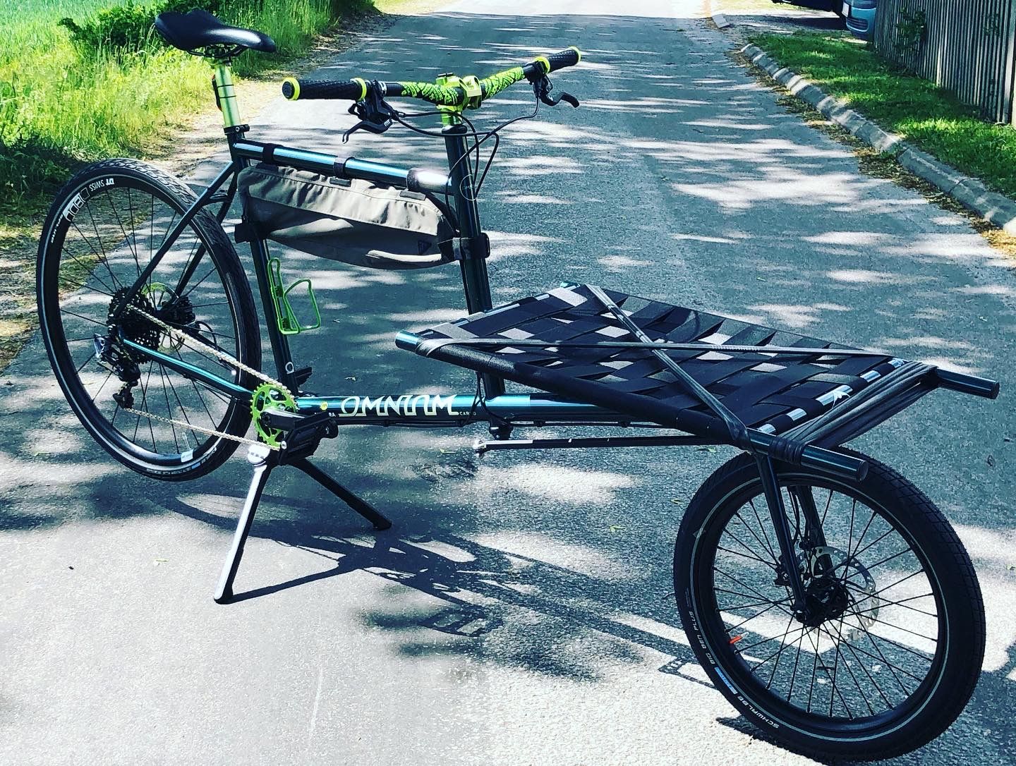

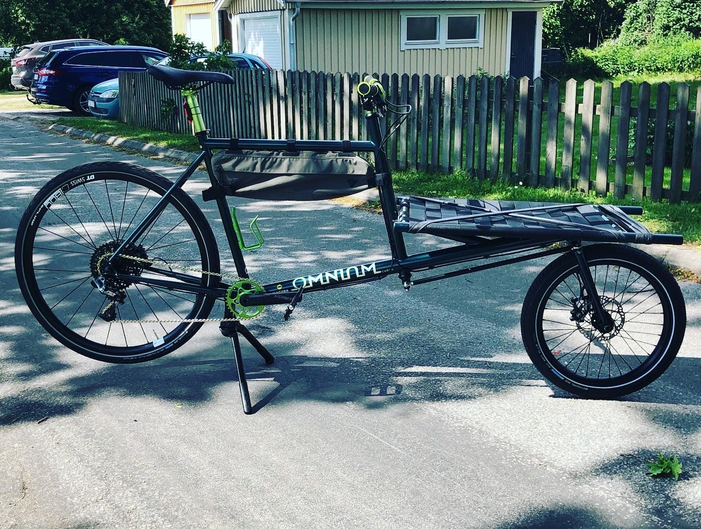

Kunde inte motstå suget. En LBS hade en democykel till väldigt bra pris som jag slog till på i fredags. Attans bara att ominums egna rea startade idag med ännu bättre priser. :/
Ingen skön bild på åket?
Attans: Så jäkla sugen på att rulla Wifi nu så ska fasen planera in lite cykling med mina grabbar och hunden ;)
Visa din Omnium Cargo!
Bilder kommer, har precis börjat använda den efter ha införskaffat erfoderliga säkerhetslösningar och annat.

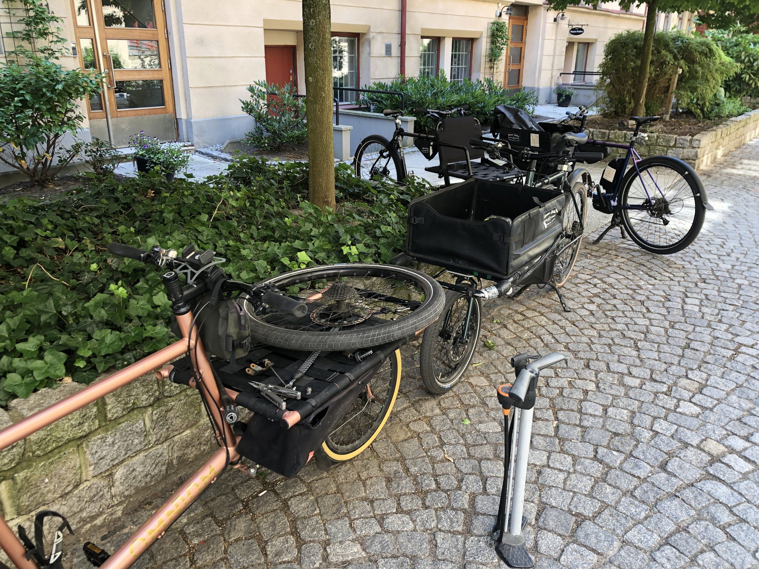

Vill säga att det var @oggeogge som postad dessa briljanta bilder jag sparat ner

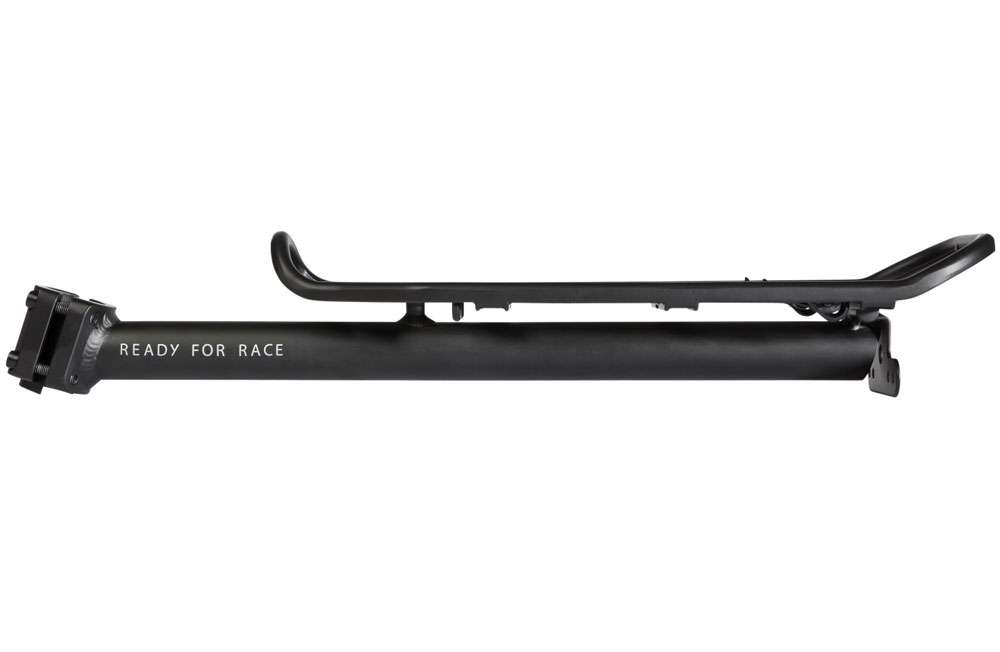

Jag funderade om man kunde använda en sån pakethållare man skruvar fast på sadelstolpen, för att få bak cykeln ännu mer.

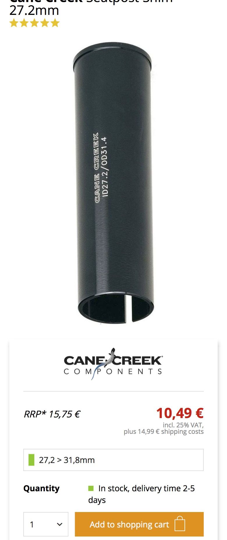

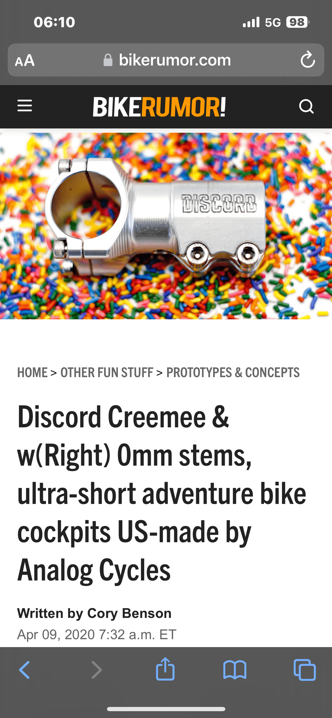

En sån här 0mm reach reach stam hade iofs löst mkt. Då hade man inte ens behövt göra något destruktivt med gaffeln.
31.6 stolpen är nära nog 31.8 styrdiametern med. Annar kan man bara ta en sleeve

Tack för bilderna! @oggeogge är grym!?
När jag ser bilderna fattar jag däremot att 20- och 24-tumscyklar kommer ha svårt att gå fritt från Omniumens bakhjul eventuellt... Kanske behöver ha infästningen ännu längre bak, eventuellt på en pakethållare.
Hur tänker du med den där zeroreachstammen?

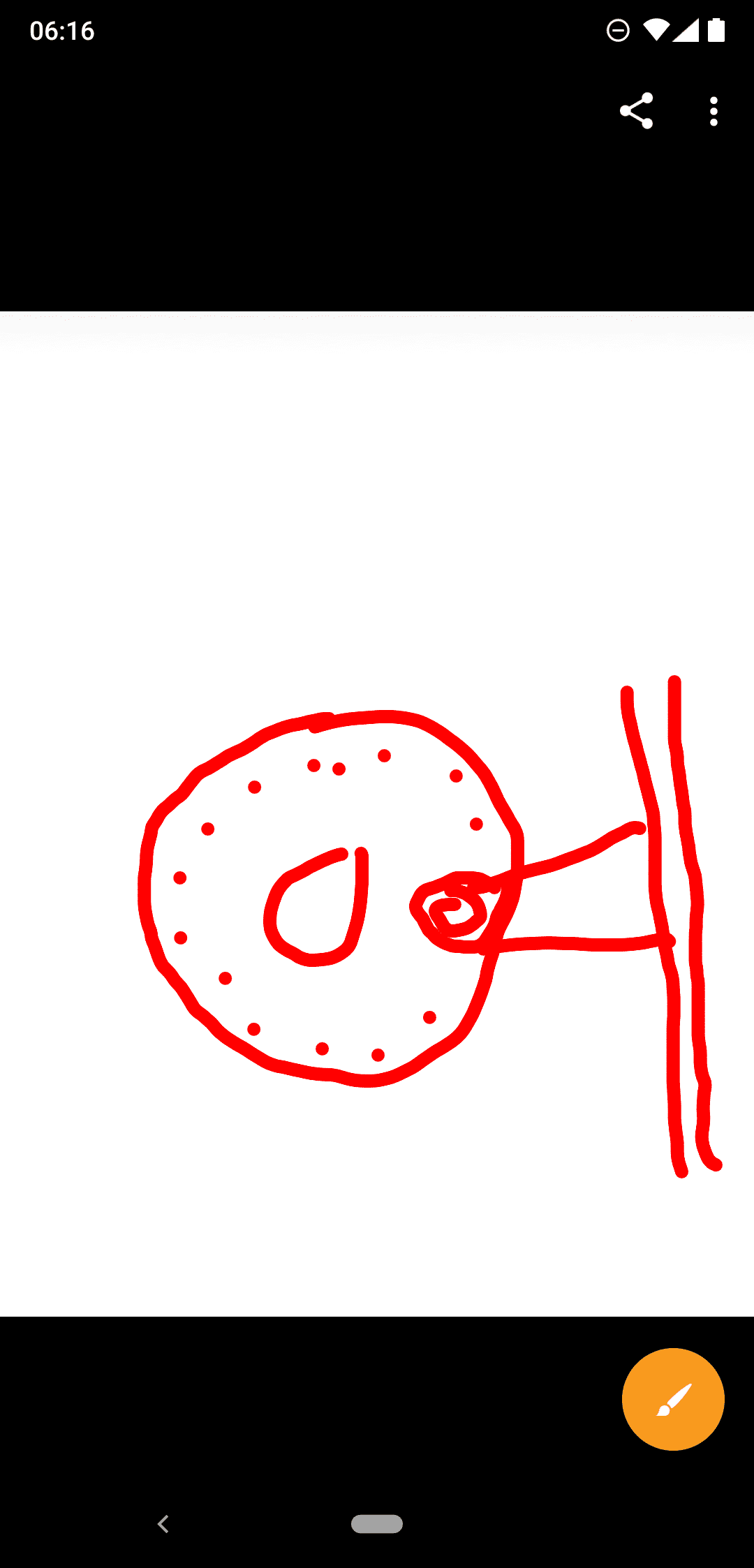

Tänkte du skulle kunna ha en gaffel "bakåt" för att fästa baknavet i. Men då blir det gaffelände-gaffelände.
Så det du borde ha är en zero reach stam och en valfri annan kortare stam, ett nav och ett långt 1 1/8 rör. Då har du en dyr adapter ?

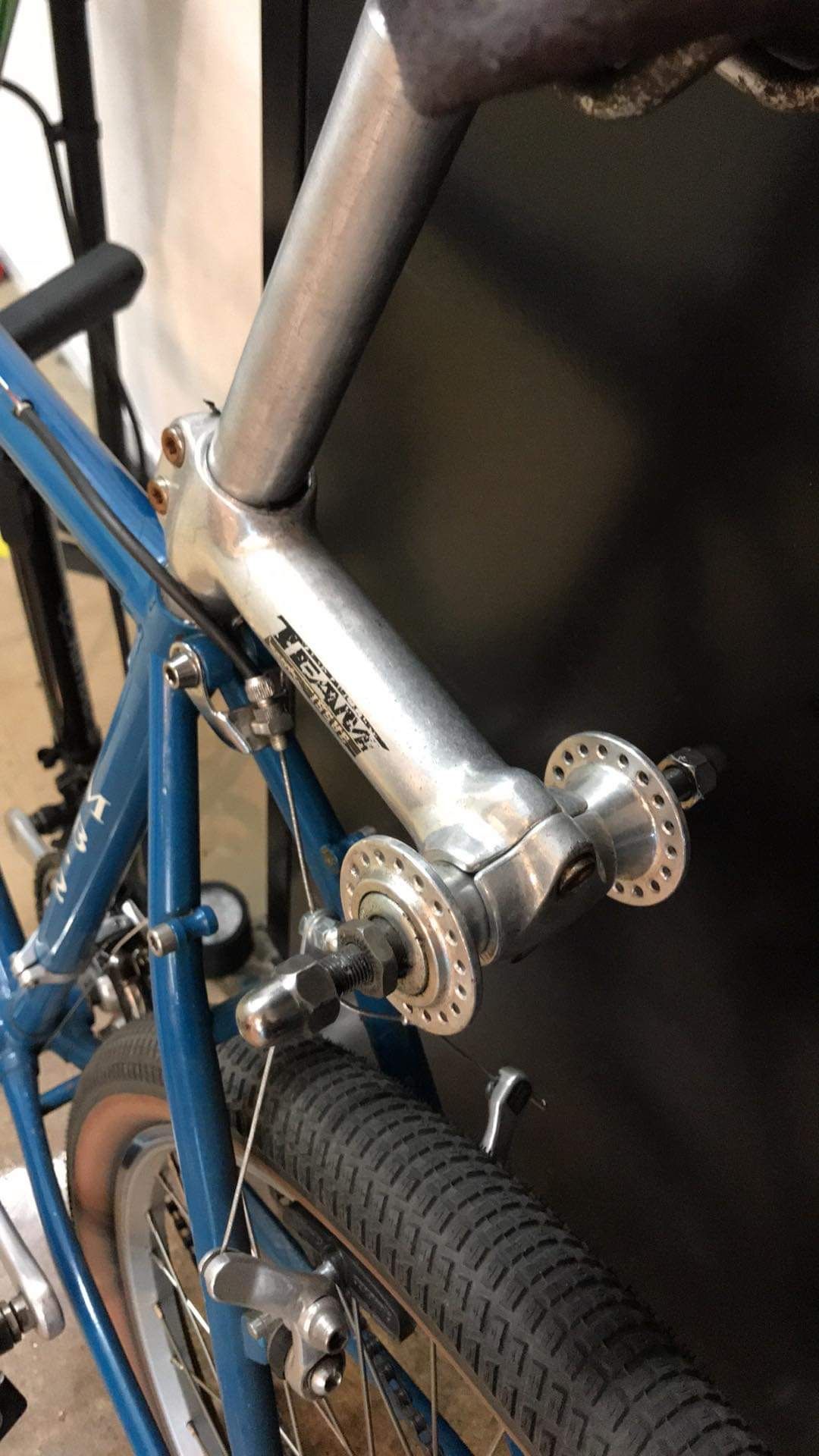

Jag hade också lite problem med avståndet till bakhjulet med första versionen av lösningen så det fick bli en v.2 som inte alls är lika elegant, men den gjorde jobbet!
Lösningen med den avtagbara pakethållaren såg ju väldigt smidig ut!

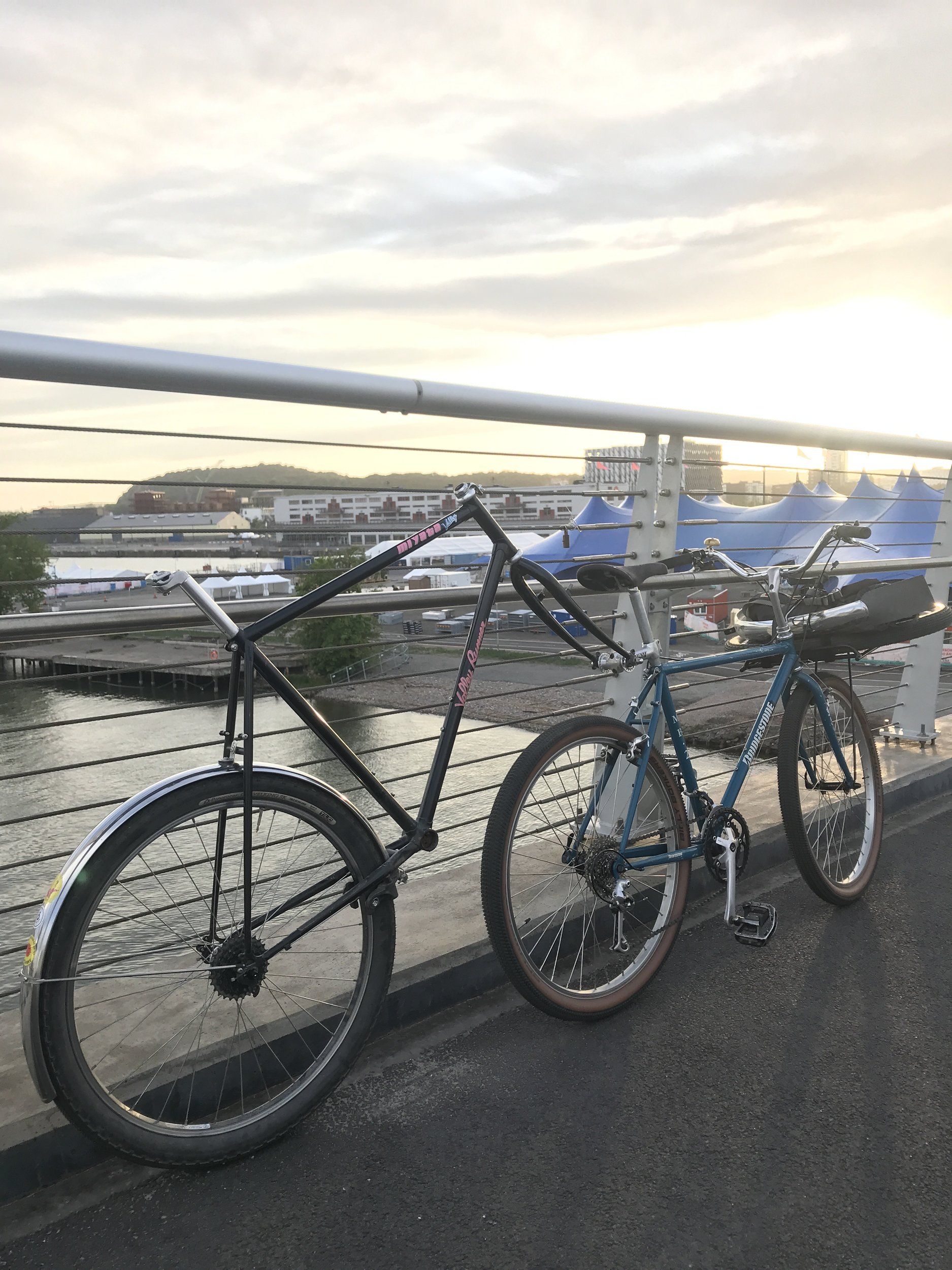

Hur viktigt är det med vridstyvheten för att den bogserade hojen ska följa med utan att konstra?
Jag kör med pakethållare på min Omnium, och funderar på om det går att göra en liknande konstruktion direkt på pakethållarens stag. Leker med tanken på ett gammalt nav som fästs med slangklämmor när behovet uppstår.
Det är väl viktigt men jag har inte haft problem med det under någon av gångerna jag bogserar cyklar.
Men två slangklämmor för att fästa ett gammalt nav mot pakethållaren tror jag definitivt kan räcka, gärna om man kan få dom så långt från centrum på navet som möjligt ?

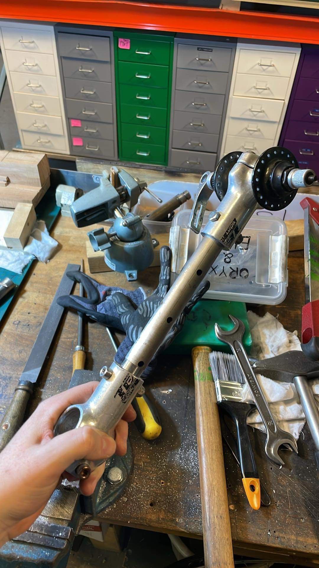

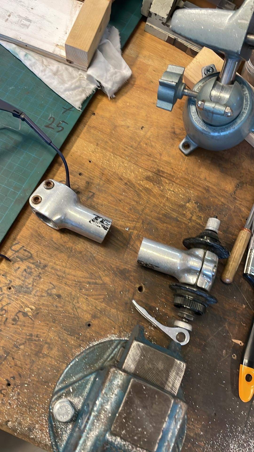

Har man tillgång till en borr och en vinkelslip så kan man ju bara kapa bort "pakethållardelen" och sen borra ett 9,5mm hål i bakkant av "röret"
Trä genom en axel från ett framnav. Centrera och lås den på plats med några gamla muttrar.
Sätt muttrar på 100mm spacing trä genom din snabbkoppling genom axeln.
Det enda man tappar blir väl att axeln roterar lätt, men tror inte det är något man kommer lida av så länge den kan rotera lite i det borrade hålet om man kör ner för trottoarkanter osv

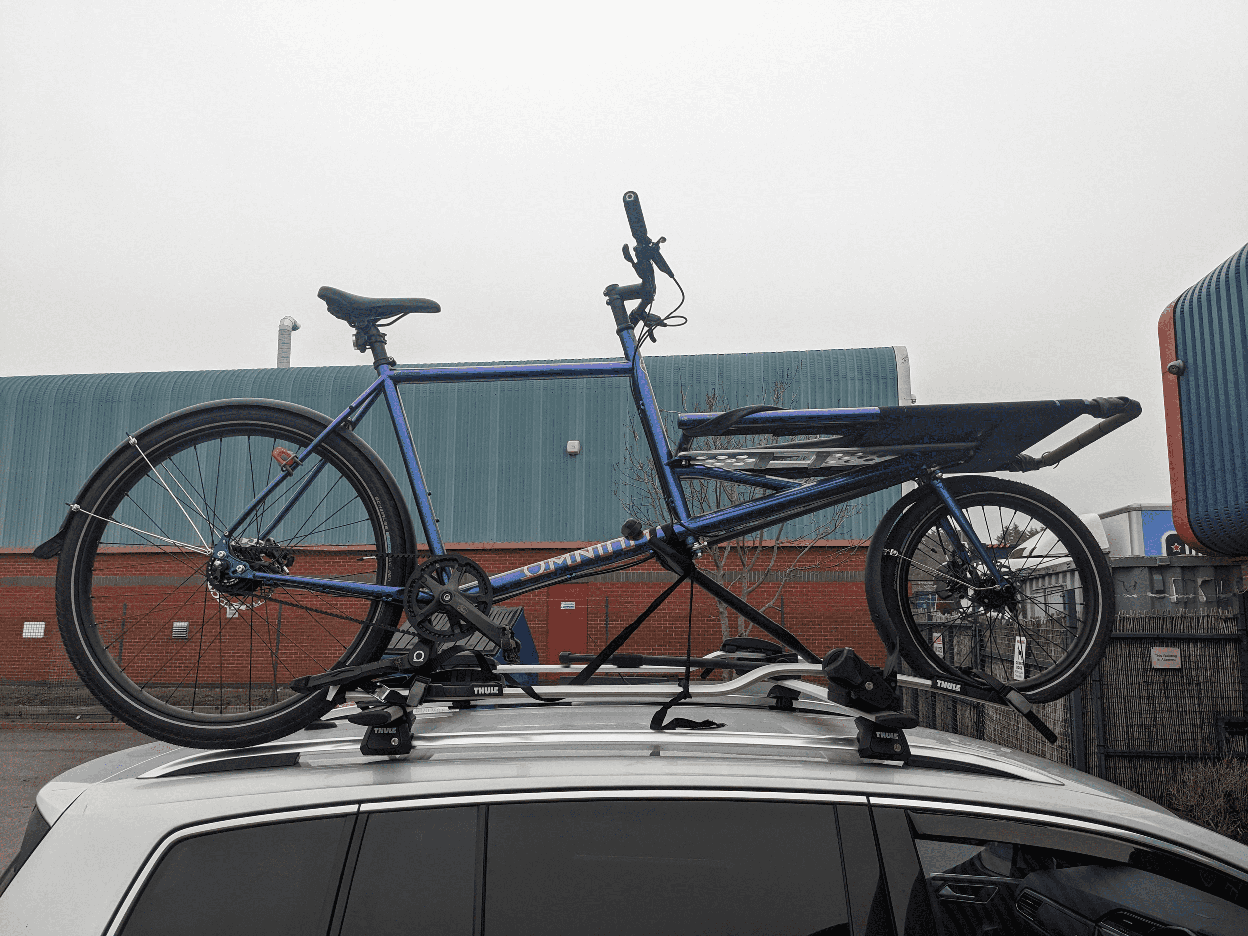

Nu kanske jag svär i kyrkan, men jag skulle vilja frakta min omnium med bil.
Tänkte cykla runt Öland i sommar med omniumen, men känner att jag inte har ben nog för att trampa från sthlm.
Så då till min fråga, är det någon som har gjort det? och vad använder ni för rigg?
Jag har takräcke, dragkrok och stor förkärlek för grismeck.
några tips?

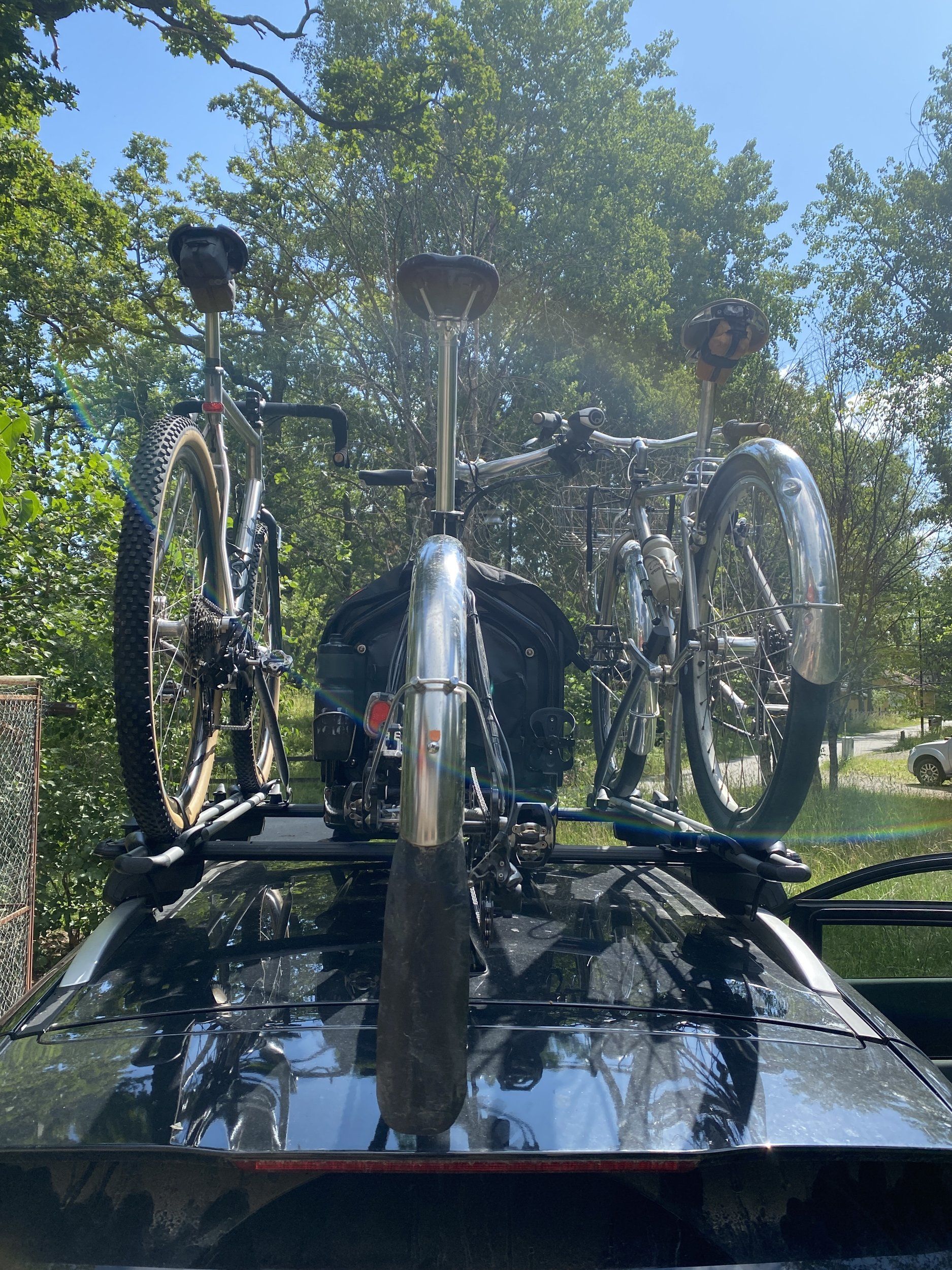

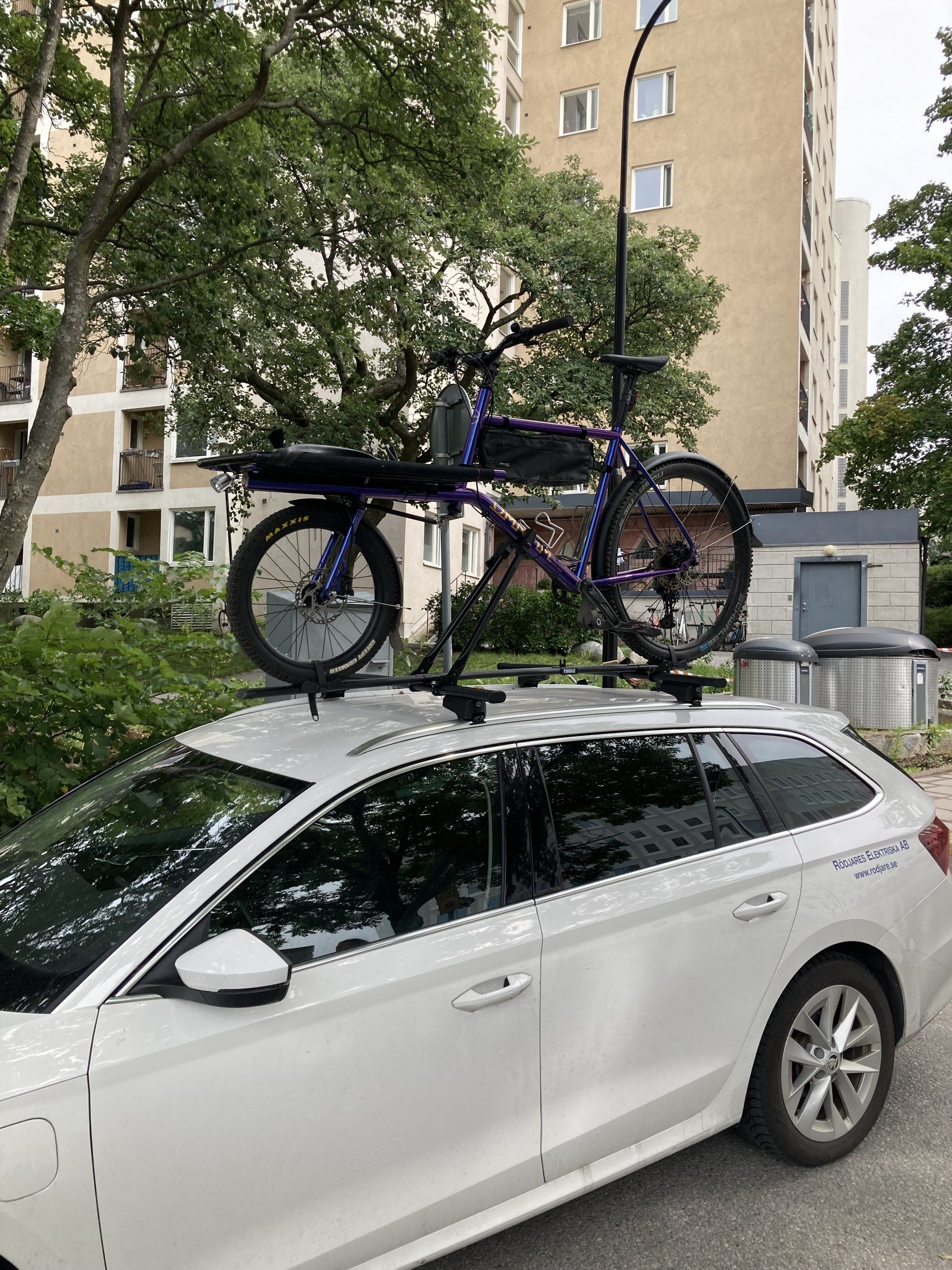

Jag har inte kört min bullitt på taket men har planer likt detta med ett vanligt thule räcke och en fullösning för fram eller bakhjul beroende på vad som passar:
Visa bilaga 687668
Jag har en ide om att det borde vara görbart om man har två sådana thulehållare som man monterat tätt intill varandra och förskjuter i längsled. Dock inte hunnit testa det på riktigt än.

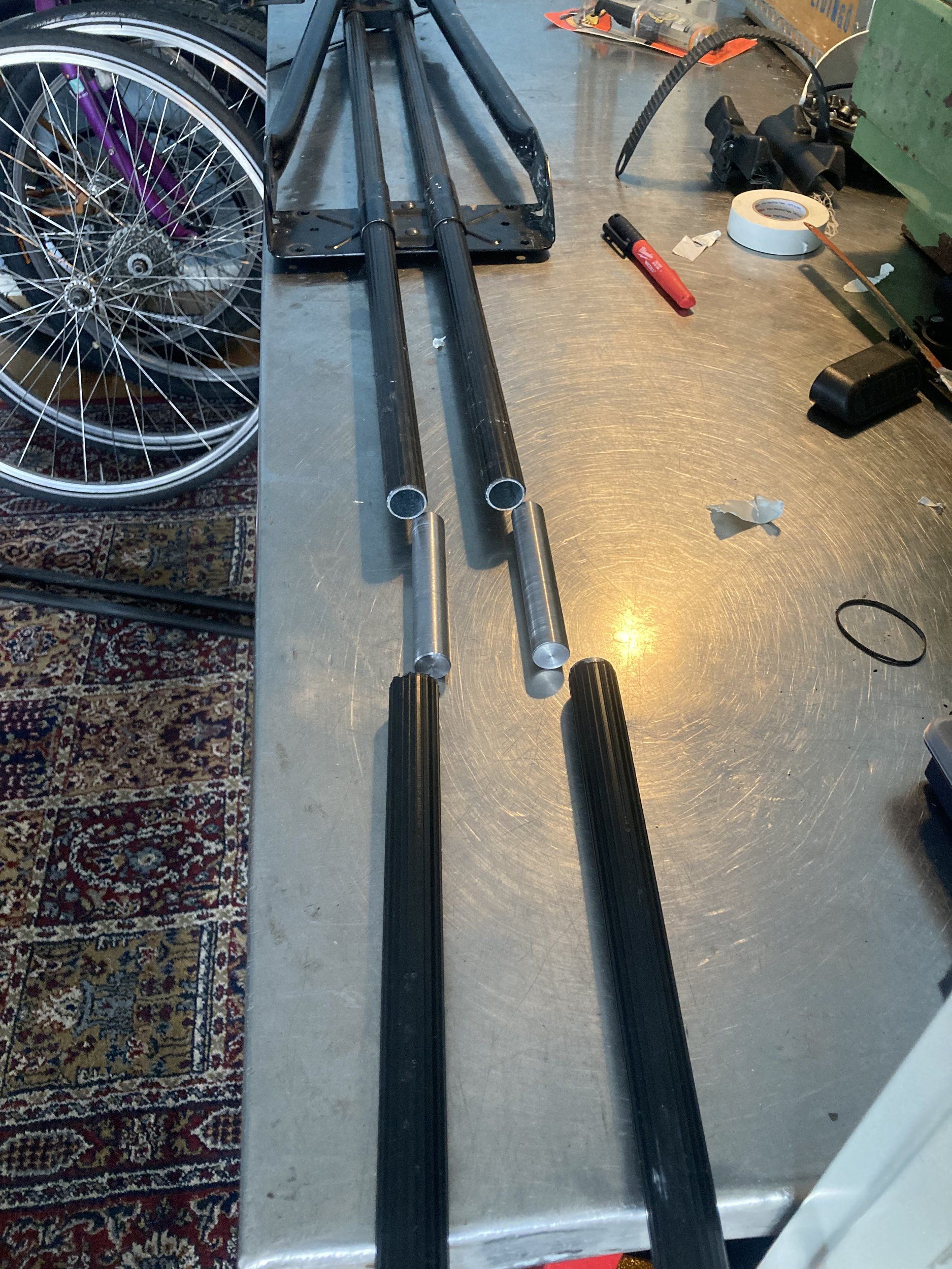

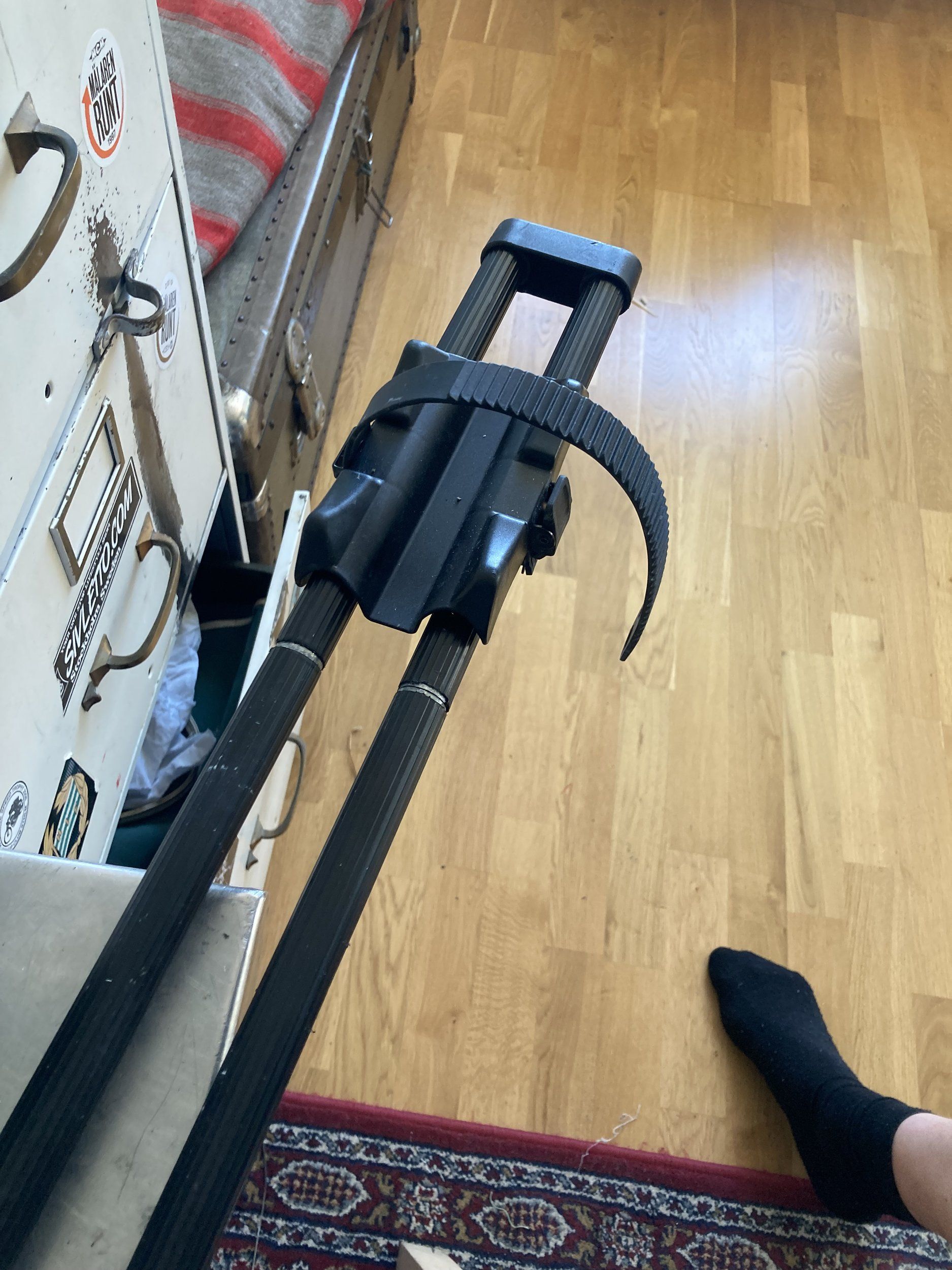

Nu har jag grubblat sen i mars, och kommit på en rätt skaplig lösning.
Jag hade två gamla Thule hållare som jag fiskade upp från nån vänlig själ i yardsale tråden.
Den ena slaktades och användes till reservdelar och den andra förlängdes.
Kanske en svårbegriplig förklaring, men med lite bilder blir det kanske tydligare.

Jag blev omkörd av en röd Megane med en lila-skimrande omnium Torsdag utanför Örebro på väg syd/väst.
Det körde med gaffeln fast i ett Thule 561 fäste.
Det kanske hänger här och kan förklara sin setup.
