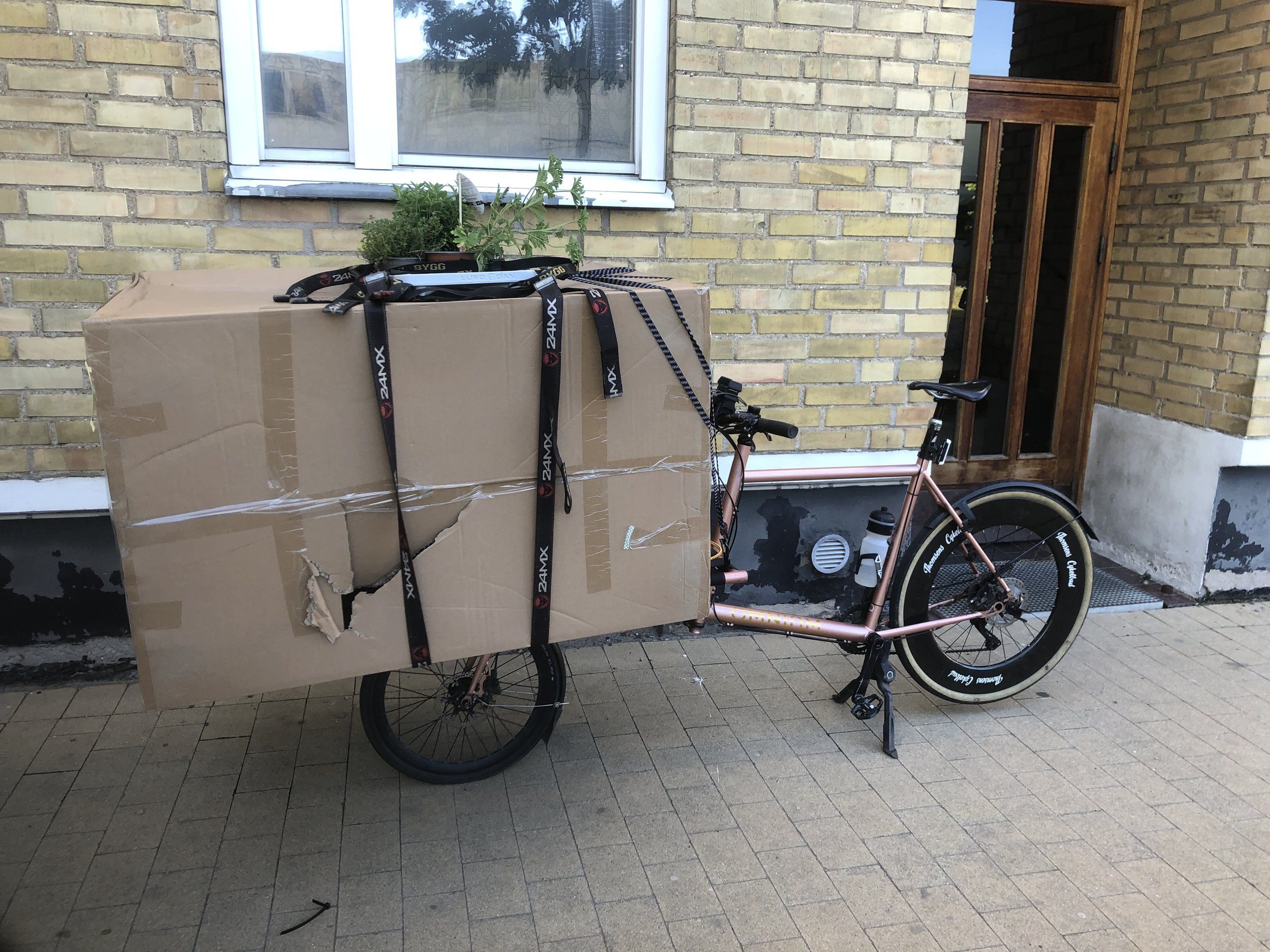

Precis klickat hem en cargo v3. En stor låda behöver jag köpa till den, Vad kör ni?
Oklart hur stor du menar med stor? Hela flaket eller bara en rejäl låda på en del av flaket? Jag har buntbandat fast en klappbox (som alltså kan vikas ihop helt platt), som ändå är stadig nog att lasta en del på. Exempelvis en cykel:
Min modell är borta sedan länge, men verkar vara något liknande den här från Clas as:
Visa din Omnium Cargo!
Om lådan inte ska vara större än de förslag du fått senast så har jag själv en låda från någon form av matgrossist. Har stulit den ärligt. Den är odödlig, men lite ful. Har någon form av plan på en rostfri korg som hade sett stiligare ut, men funktion går före form för tillfället.
En ihopfällbar låda likt den @velovin har hade ju annars varit grymt!

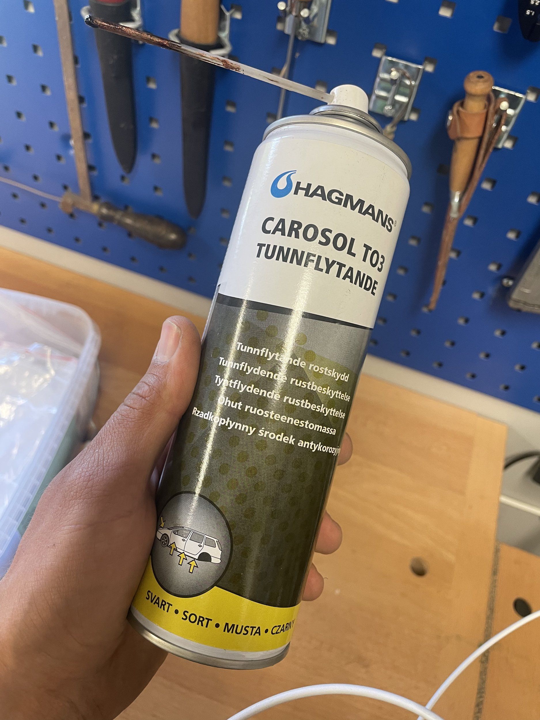

Nå, nu har jag fått min ram och de sista smågrejorna. Ska bara bygga hjul - efter längre mailkrig med tysken som skickat fel fälg så lutar det åt att jag snart kan komma igång.
Nu har jag två frågor till er som byggt från botten:
1. Har ni "reamat" ramen? Jag är nybörjare i stålram så jag är osäker på huruvida det är nödvändigt? Har inte verktyg och är osäker på om jag kan hitta en LBS som gör det.
2. Har ni behandlat ramen med rostskydd invändigt och vad har ni isåfall använt?

Präktig som jag är så gjorde jag både ock. Jag tänker att jag ska lämna min Omnium i arv typ, och då var det ett litet pill utslaget på några generationer. Att plana vevlagerhylsa osv handlar mer om att man med en sned sådan kan dra på sig onödigt mycket vevlagerslitage, men min erfarenhet är att moderna hollowtechlager och annat ändå är väldigt kortlivade.
Mao är facit:
Rostskydd - ja!
Plana vevlagerhylsa osv - ja om du har förutsättningarna, nej om du hellre vill bygga ihop och cykla nu nu nu.

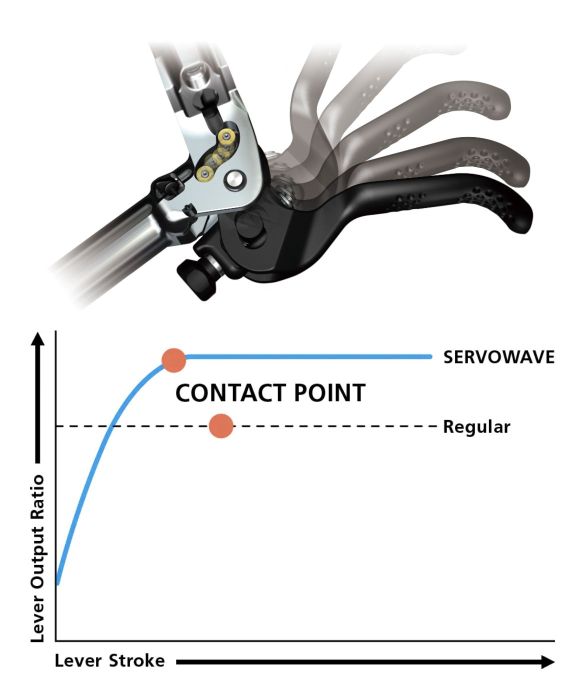

Förstår resonemanget och håller tyyp med, men man får komma ihåg att typ shimano har sin servo wave som rör till det lite. Så känslan kan variera i bromsarna.
