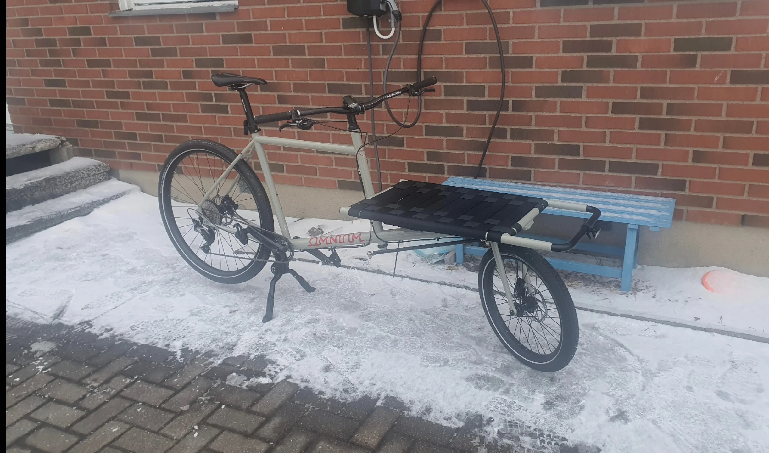

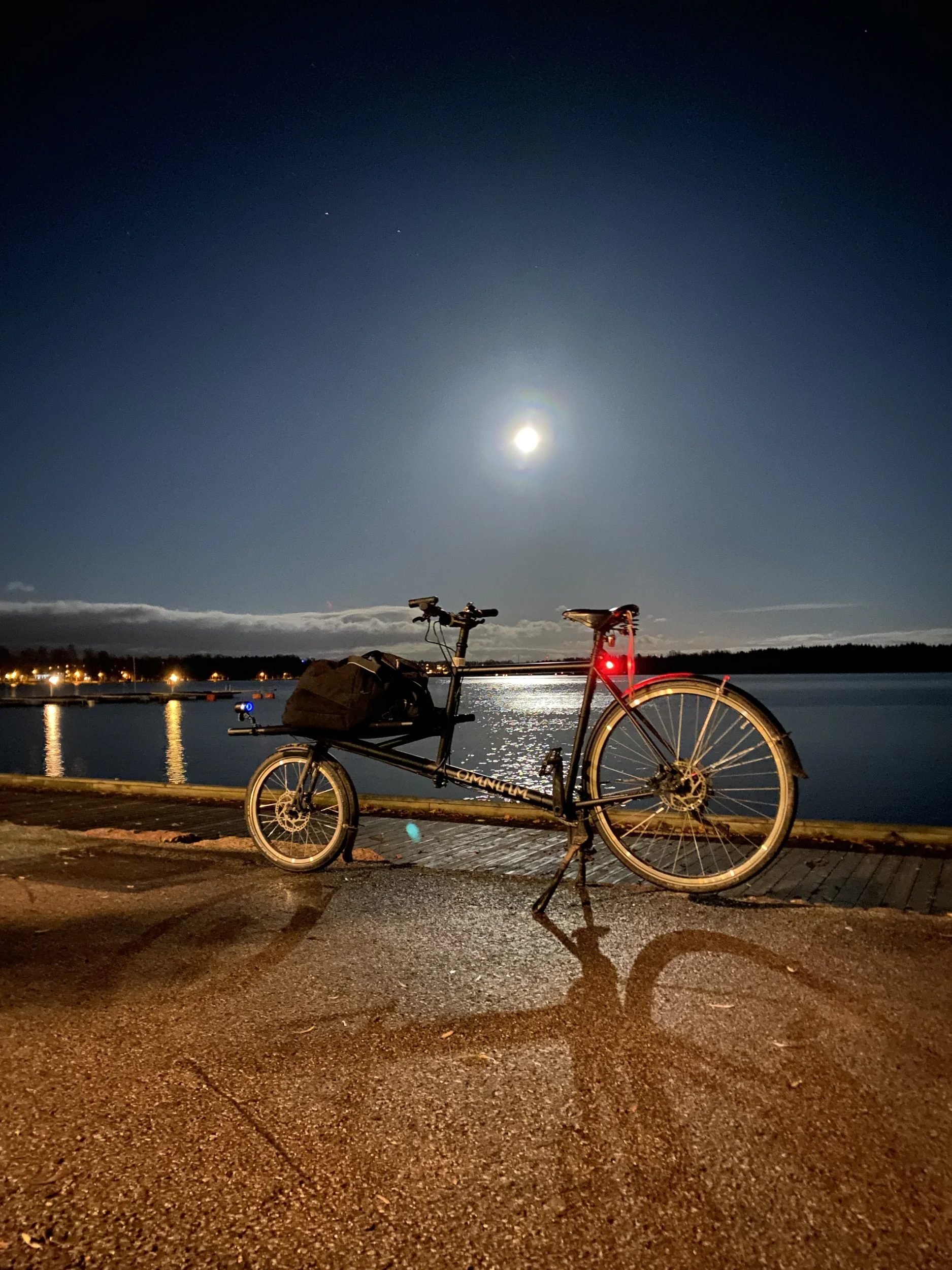

Beställde min Cargo som sen julklapp till mig själv, och den kom ut och rulla för första gången för några dagar sen.
Visa bilaga 815504
Jag är toppennöjd!!!
Jag valde storlek M så att eventuell framtida livspartner också ska kunna låna den, men jag tycker ända att den passar fint till mina 188cm och ångrar inte valet. Jag kanske överkompenserar lite med 90mm styrstam just nu, men det kommer nog att ändras.
När det kommer till modifikationer så är det just nu är det en dropper på väg från Asien (en sån som Omnium säljer men för 25% av priset), och så måste jag verkligen också justera skärmar och växlar. Men med detsamma det är fixat så ska jag nog försöka mecka ihop en vikbar låda som är lite billigare än Omniums egna, som de ju tar ett litet lands BNP för.
Det kommer fler och snyggare bilder med detsamma jag har fixat till den, men än så länge tänker jag lämna en bild på hur första lasten för en 21-årig Omniumägare såg ut:

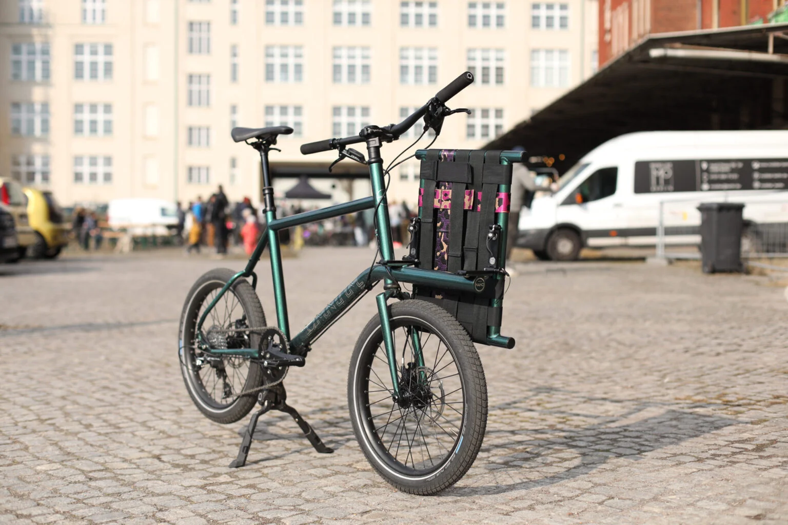

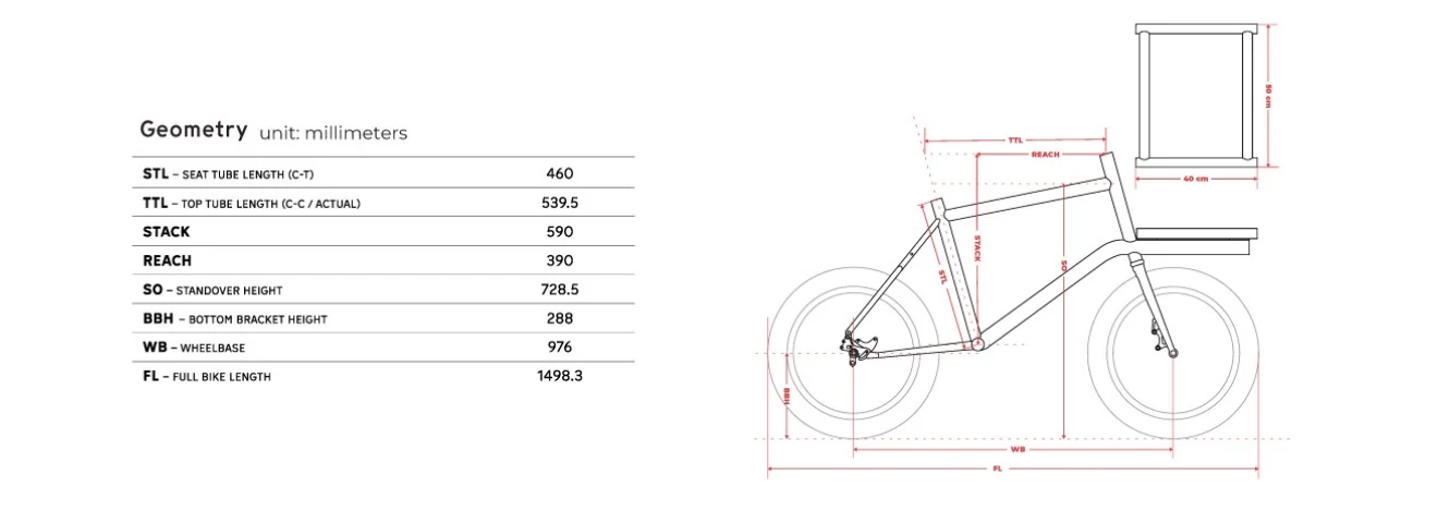

Omnium Nano: Minivelo stuk med cargofunktion.
40x50 stor lastyta, finns nano-extenders!
Fick genast ett habegär men får även en känsla att Mini-Max är sweetspot!

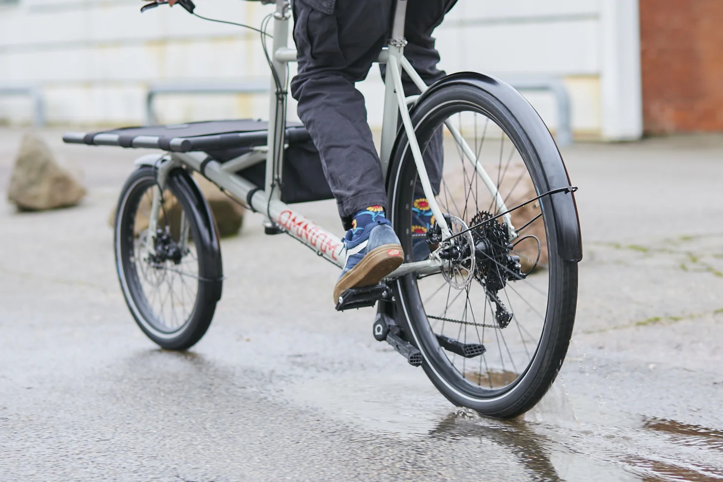

Nu har min Omnium bakskärm dött och hänger ihop med buntband. Vilka möjligheter finns det för finare alu-skärmar? Jag vill ju helst undgå att köpa två set men det ser ut som om det är lite tunt med enstaka skärmar eller paket med 20+29 bland de finare skärmarna.
Visa din Omnium Cargo!
Omnium har precis börjat sälja egna! =)
Visa bilaga 817922
Nice, dom var ju inte så dyra heller. Så är det bara frågan om det ska vara silver eller svart 🙀

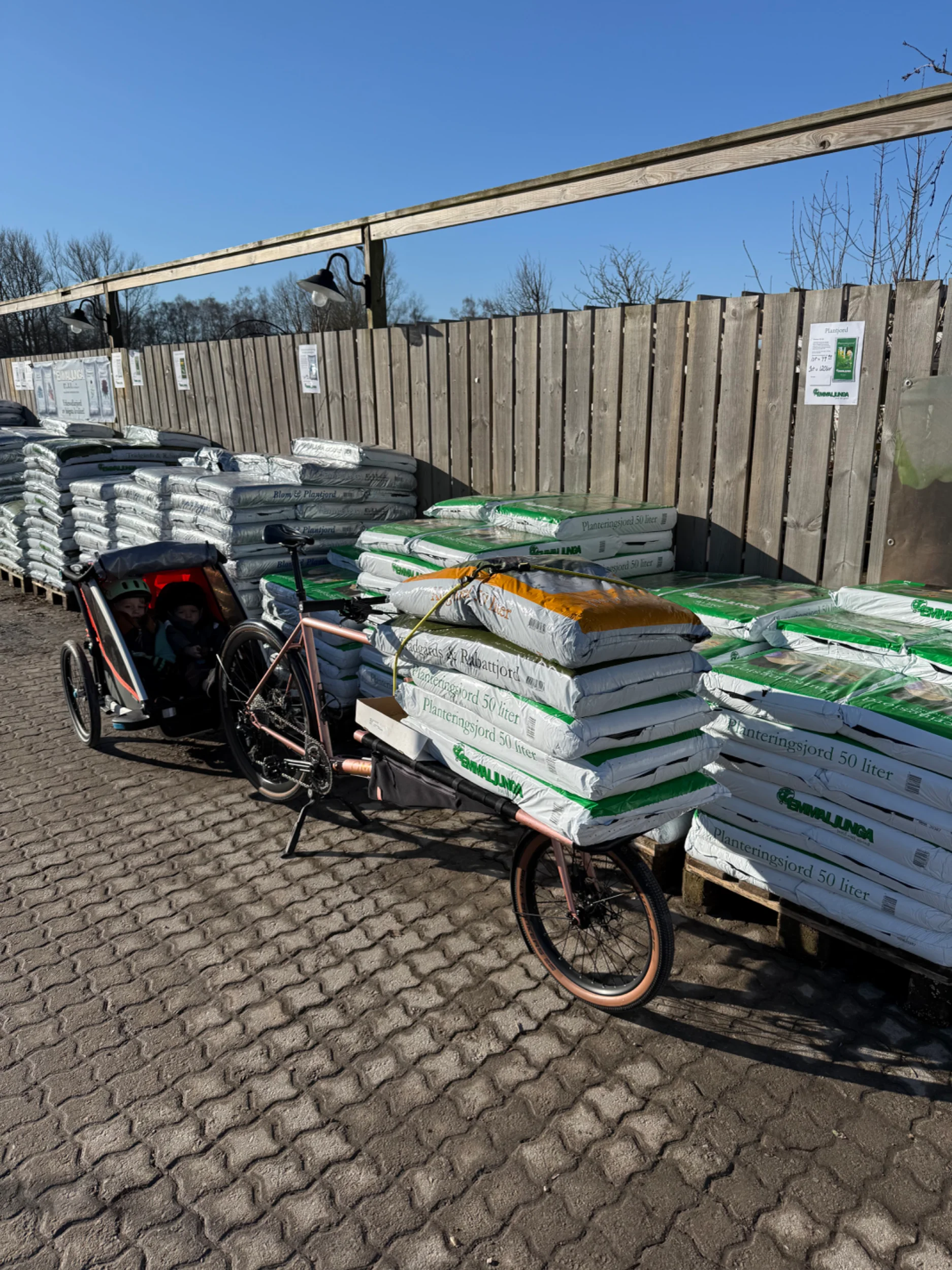

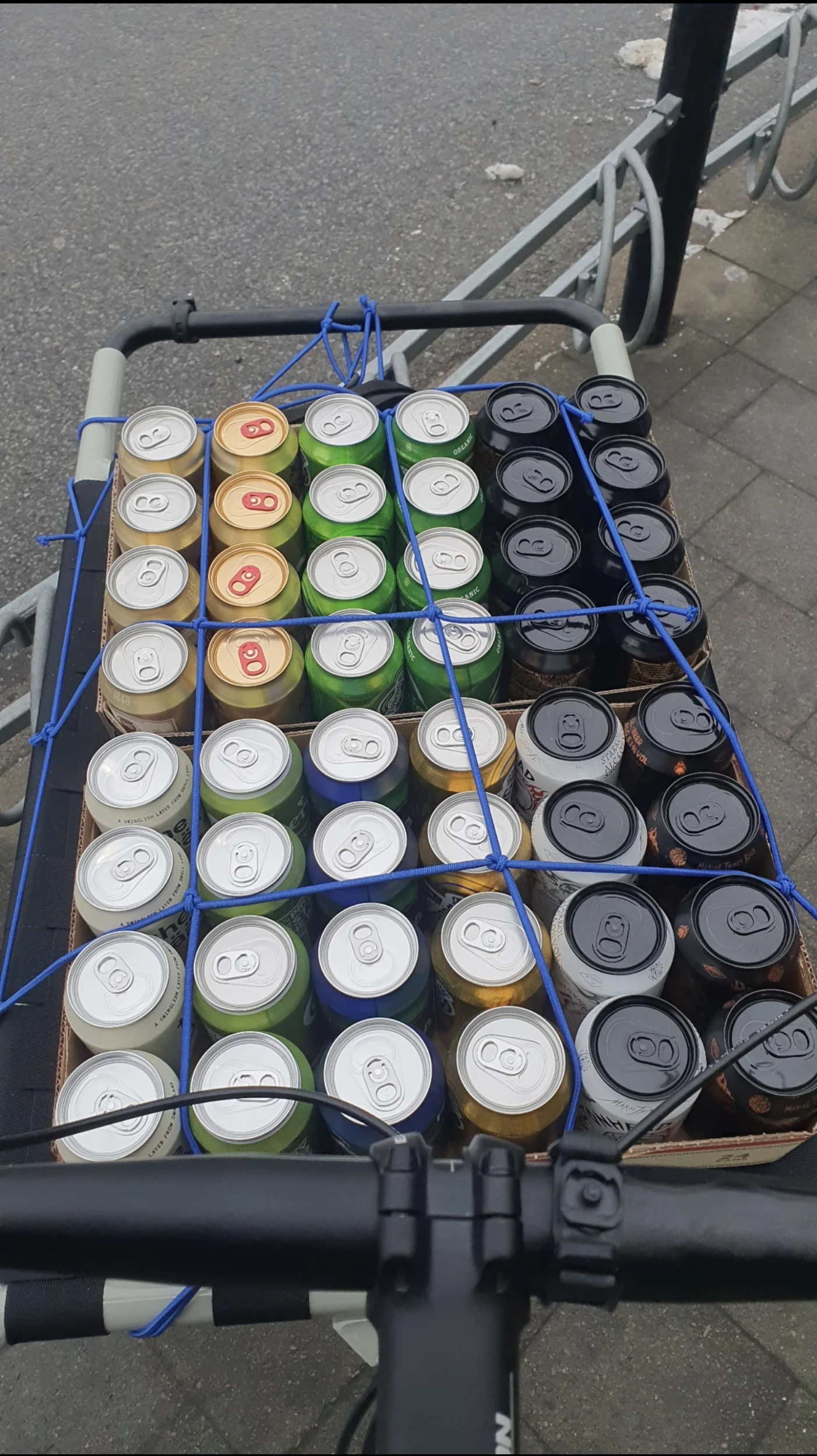

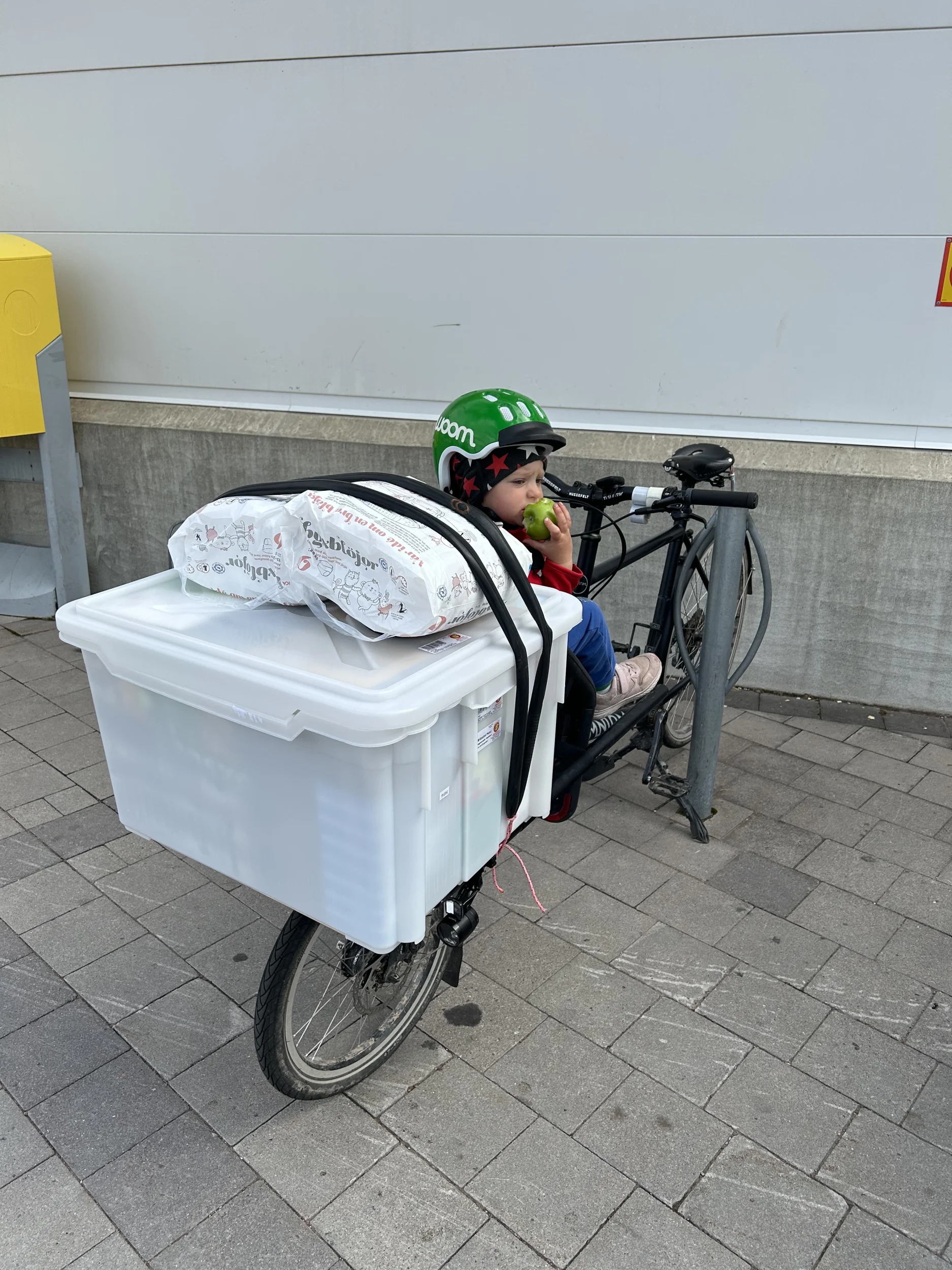

Testade på lite överlast idag, helt klart en något ormig känsla i cykeln. 🤷‍♂️
Visa bilaga 818326
Stark igenkänning! Man vill ogärna svänga, men känns ändå okej på raksträckorna liksom. Jag tycker gränsen går någonstans vid 40-50 kilo, därefter går det från att vara roligt till att bli lite omständigt.

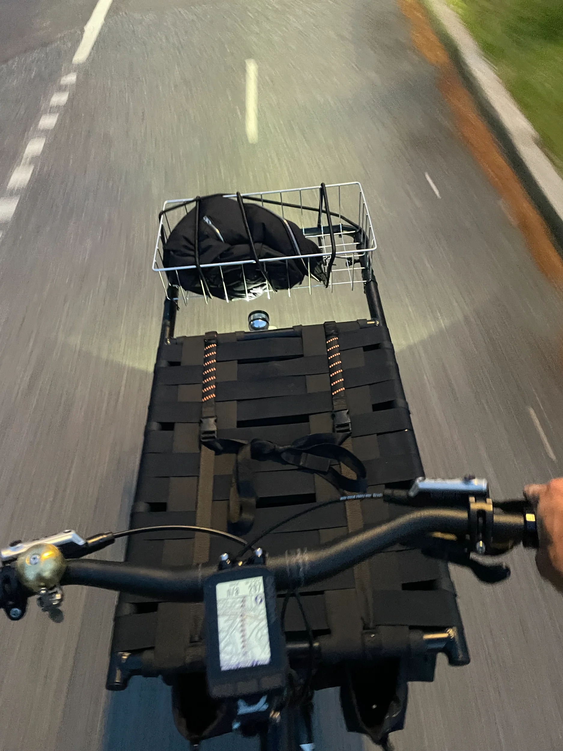

Skaffade en wedgie bag nu, men om jag har webbing behöver jag plocka bort en av remmarna för att väskan ska gå att montera snyggt ?
Stämmer! Jag tror jag har en rem mindre än original på min, och då får båda kardborrefästena från väskorna plats. Blir som en liten springa i webbingen men knappast av praktisk betydelse.
Edit: Ljög helt och hållet. Gissar på två band borta, givet att det finns fyra kardborreband för väskorna..
Visa bilaga 818389
Smart med korgen i fram - den ideen snor jag 🥳
Visa bilaga 818389
Tack, misstänkte att det var så jag får göra för att det ska bli snyggt

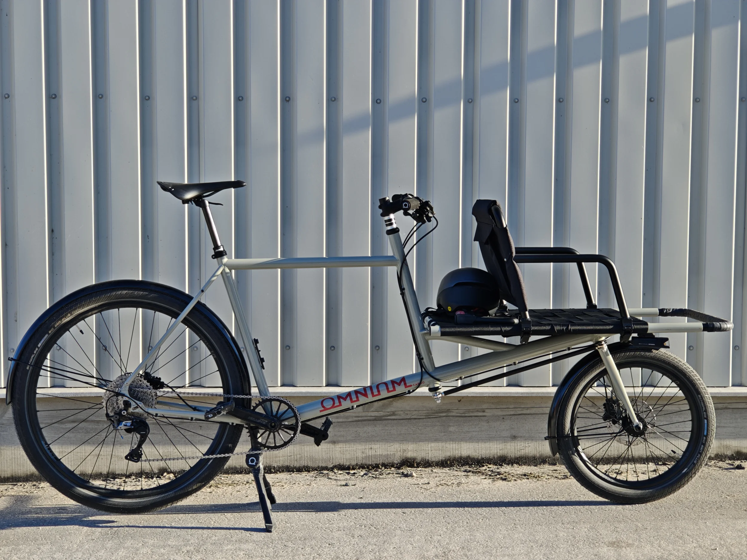

Min är i det närmaste perfekt nu. Uppdaterad med nytt vevparti, dropper, sadel och backrest. Bytte från Deore bakväxel och kassett till GRX som jag bara hade liggande, bytte även styre, stam samt skärmar.
Älskar stunderna med min 8-åring på flaket. Många fina samtal.

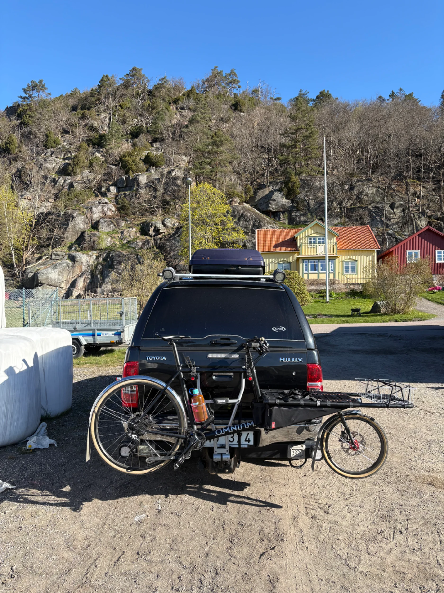

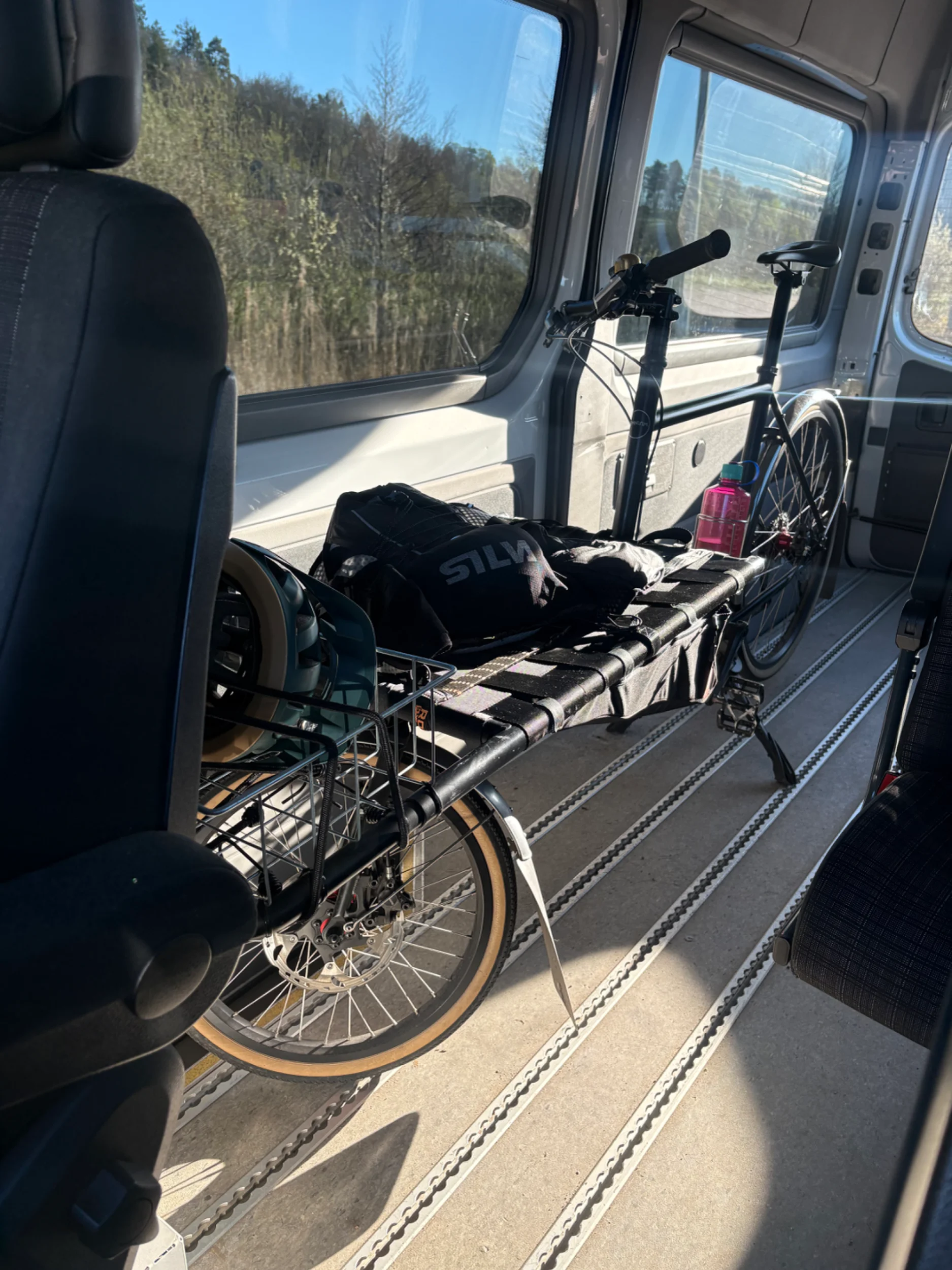

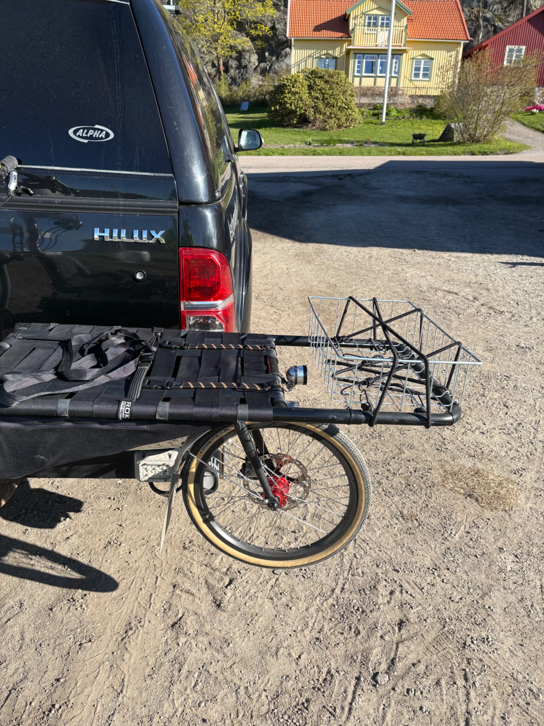

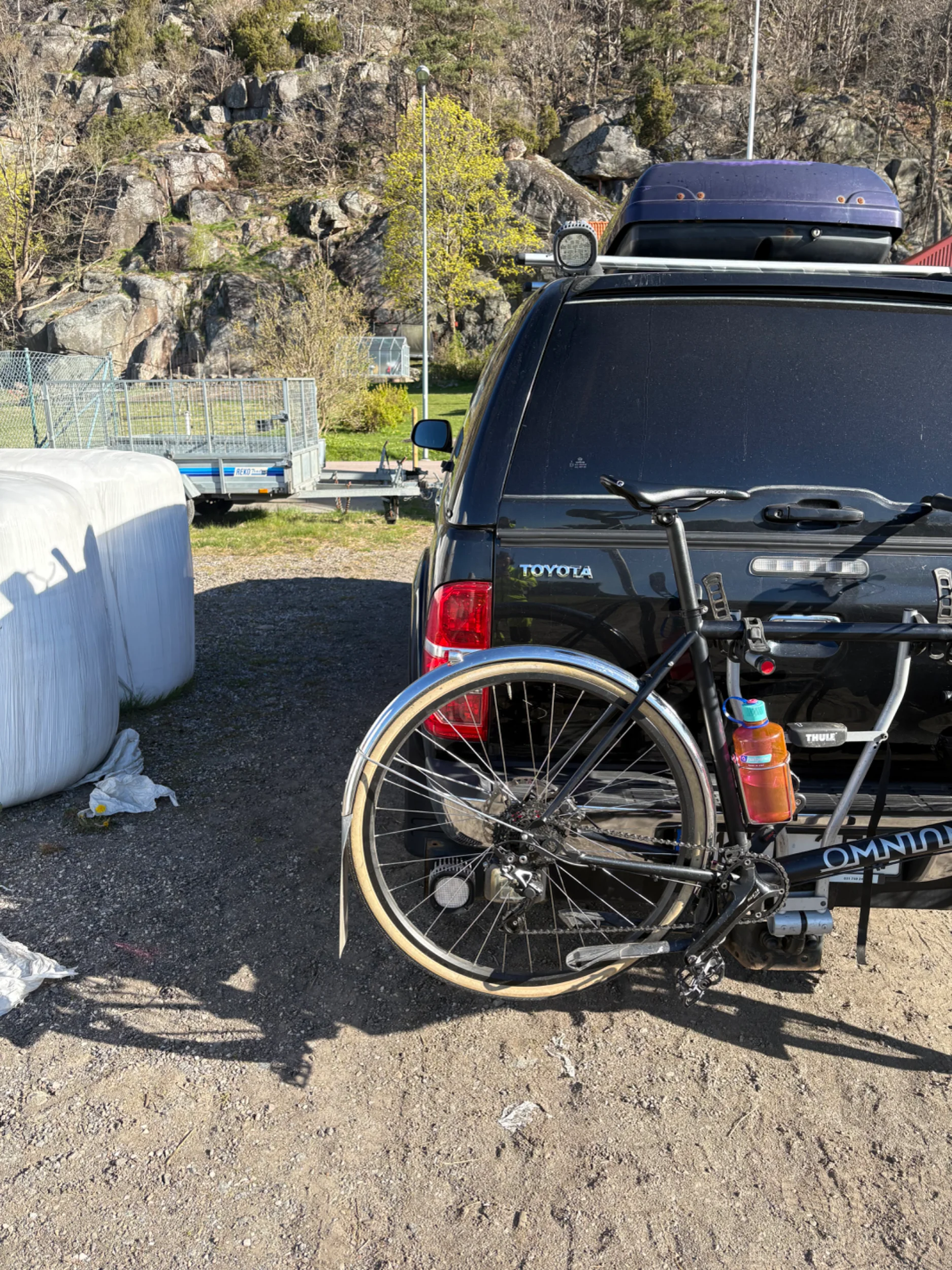

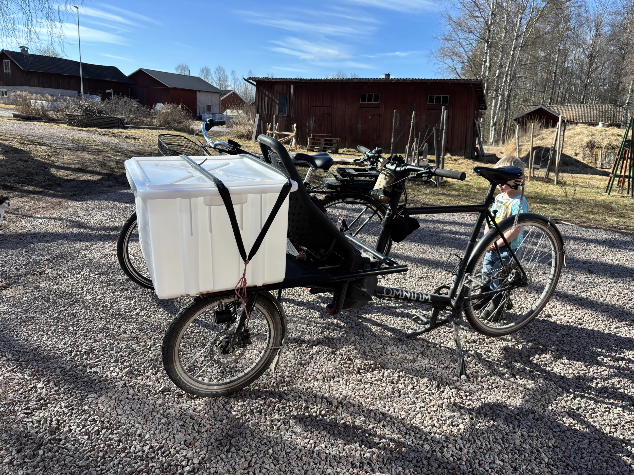

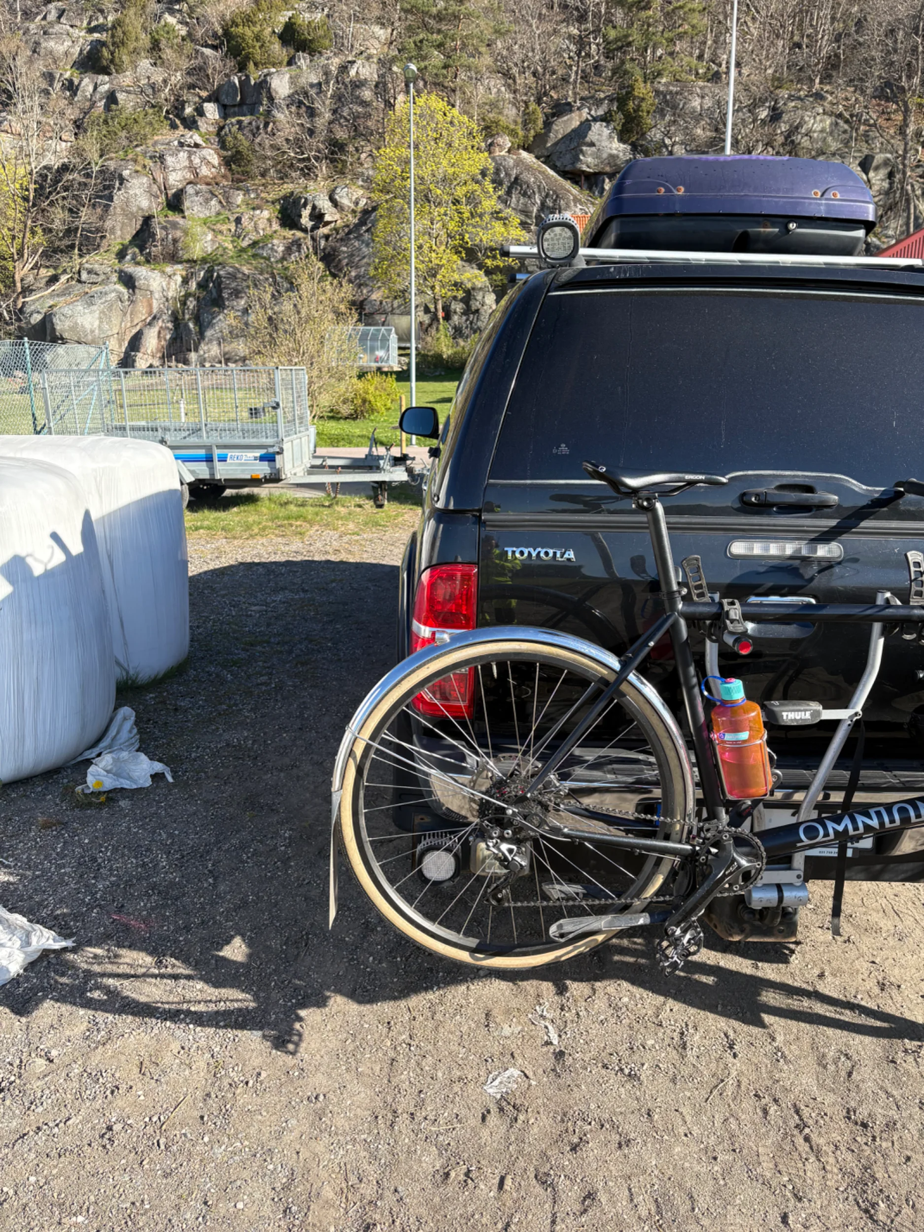

Det här med biltransport, suboptimalt kanske men vad säger ni som har en Cargo?
Är det görbart att köra den bakom en bil med en motsvarande Thule xpress hållare?
Bilen i fråga är två meter bred och är villig att ta bort lastyta + bakhjul för att få det att lira.
Någon som testat? Eller har något annat klokt att säga?
Inte helt tokigt. Tar man av framhjulet och inte har på flakförlängaren sticker cykeln ut ca 18 cm på "sämsta sidan" på min Hilux som nog inte är bredare än en vanlig modern kombibil.
Har en mediumram och cykeln går inte att centrera på ett vettigt sätt på en sån hållare som avses eftersom styrröret tar i ena armen på hållaren.
Får nog påstå att man kan köra såhär om man som sagt tar av hjul och flakförlängare!
Visa bilaga 827713
Visa bilaga 827712
Visa bilaga 827710
Grymt!
Stort tack 🙏
I bästa fall får jag också snart posta NBD i tråden
Visa bilaga 827713
Visa bilaga 827712
Visa bilaga 827710
Grymt, det var ju intressant 😊 Utstick i sig är väl inte så illa. Där är väl egentligen regeln om 2,6 m som blir gällande? Mer intressant huruvida det överhuvudtaget går, eller om det blir väldigt skev viktfördelning som gör det instabilt? Tolkar ja och nej.

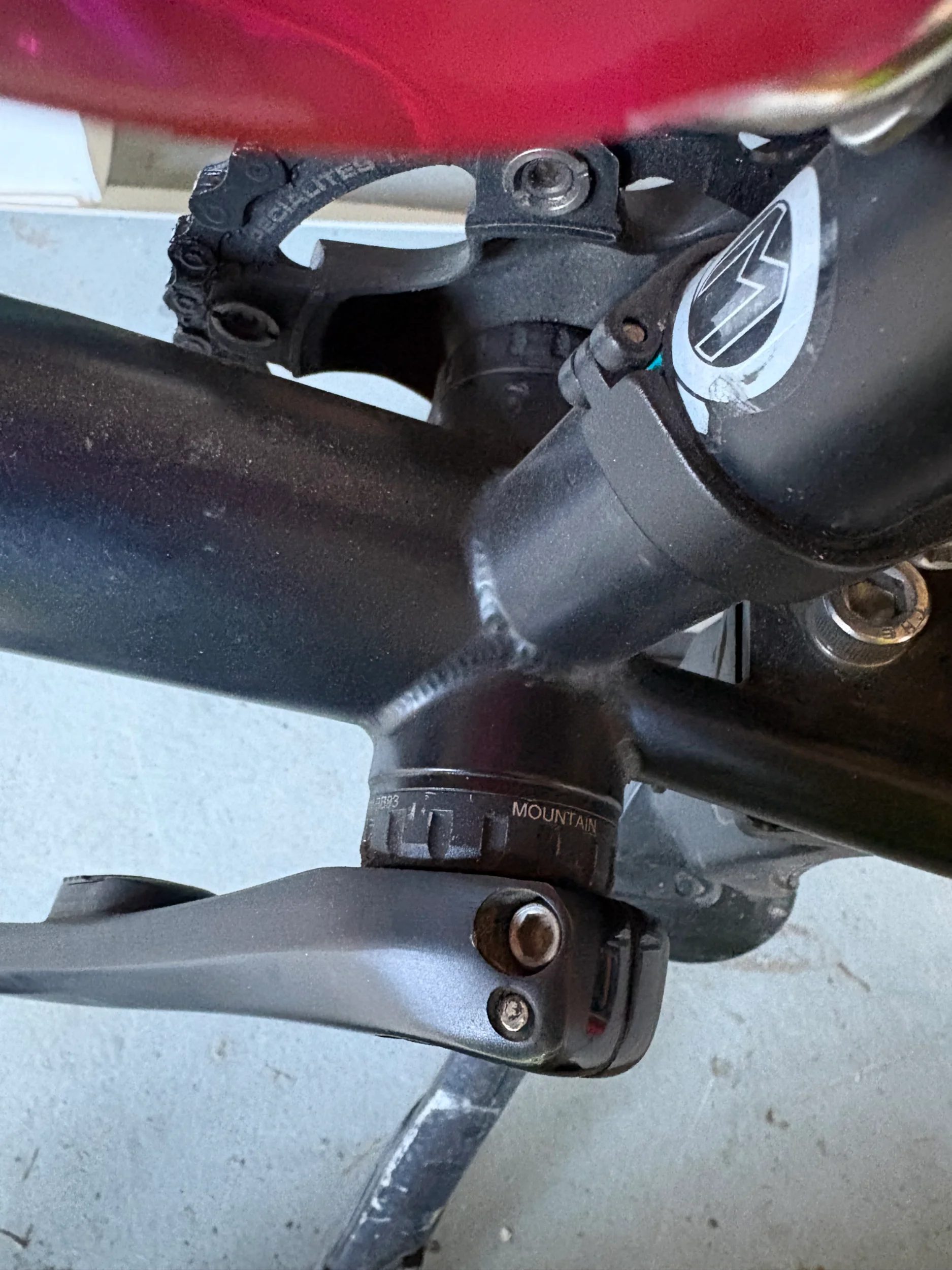

Kan ju passa på att fråga för min egen byggplanering:
- tänker plocka delar från lådorna och en cykel som ska rivas. Kan bygga med deore-bromsar, M4000 eller M6000. Duger M4000?
- kör folk generellt med vevparti för lvg eller mtb?
- Någon som orkar mäta inre och yttre diameter på planets rör?
Jag som stolt innehavare av alla körkort (nästan...) har glömt av de reglerna och trodde det var 20 cm utstick som gällde, men nu är jag inte alls säker längre så vågar inte uttala mig om det...
Det är inte alls instabilt förutom att jag har tre lås och en massa andra grejer i väskorna som gör att cykeln är väldigt tung framtill. Utan last och sådant hade jag vågat köra alla dagar i veckan! Kanske inte lastat på ytterligare en cykel till däremot, det är ju inte världens mest stabila ställ. Även om det är väldigt bra på många andra sätt!☺️

Jag har M400-bromsar och 160-skivor, och upplever inte att bromsarna är för klena.
Kör med MTB-vevar och 32t-klinga parat med 11-42-kassett. Funkar fint i platta Östergötland, och att toppfarten ligger runt 35 km/h ser jag mer som en säkerhetsåtgärd :)

- Jag gillar typ alla Shimanobromsar sålänge de har bromshandtag som är "korta". Har aldrig haft dåliga sådana bromsar. Om du syftar på Deore M4100 (som jag precis googlat och som är min enda erfarenhet av dem) hade jag INTE valt dem utan gått upp till 6100. Det är asgött med bra bromsar på Omnium!
- Jag har lvg-vevar pga att jag inte pallar med mtb-q-faktor om jag inte måste. Men då har jag ju gamla ramen med smalare däckutrymme, och jag gissar att de med mer utrymme behöver bredare vevpartier. Jag vill minnas att jag labbat något kring vevlagershimsningar för att få lvg-vevpartiet centrerat och bra, eftersom jag har mtb-vevlager men lvg-vevar. Har en bred distans på NDS och en smal distans på DS, och minns något kring att den smala distansen egentligen är en kassettdistans för HG-body. Minnet räcker inte längre än så.
- Rören är 30,0 utvändigt. Kan inte mäta invändigt utan att demontera förlängare, men förlängaren som går in tight inuti röret är 25,5. Mått med lack på rör!😛 Avser min gamla smalhjulingram, men tror det är samma rördimensioner idag.
Upplever inte heller kraften som jättebegränsande på enklare bromsar, men de gånger jag använt sådana har jag alltid saknat lite biffigare mtb-bromsar. Senast var på en mtb med originalbromsar och det var helt otänkbart att cykla stig med, men stadscykling med en Omnium kräver såklart inte lika mycket och stopp får man alltid även med enklare bromsar imho.
Lägger till att jag kör 33-klinga (minsta som finns för lvg-vevar från Shimano) med 11-36-kassett. Har cyklat branta backar (bor i dalgång med "berg" på båda sidor - ca 100 hm från botten till toppen) med två barn på flaket och klarat det även om jag alltid behövt ta i så in i h-vete. Idag cyklar jag sällan med så tung last, men 33/11 räcker till all annan cykling jag gör med Omniumen även om jag ganska ofta cyklar platt och "full fart" (har effektmätare och cyklar ibland intervaller med denna cykeln). Inte optimalt kanske och hade egentligen velat ha framväxel, men det fungerar tillräckligt bra för att inte orsaka något byte. Börjar bli jobbigt med kadensen först vid 110 rpm eller så så har inte så ont av "låga" höga växlar ska tilläggas.
Då jag är wannabe av fler körkort var jag tvungen att kolla upp :)
På gator och allmänna vägar får fordonsbredden inklusive last vara högst 260 cm. Lasten får skjuta ut högst 20 cm utanför fordonet. Om lasten är odelbar, till exempel en båt, får bredden vara upp till 310 cm, förutsatt att ekipaget är utmärkt enligt Transportstyrelsens föreskrifter 2023:36.
