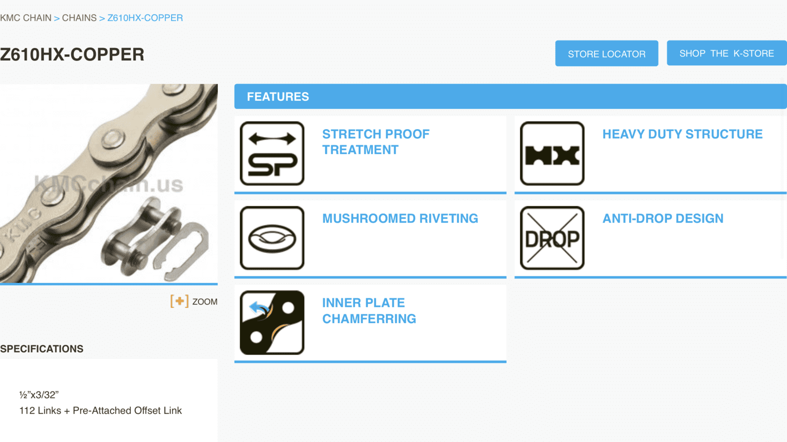

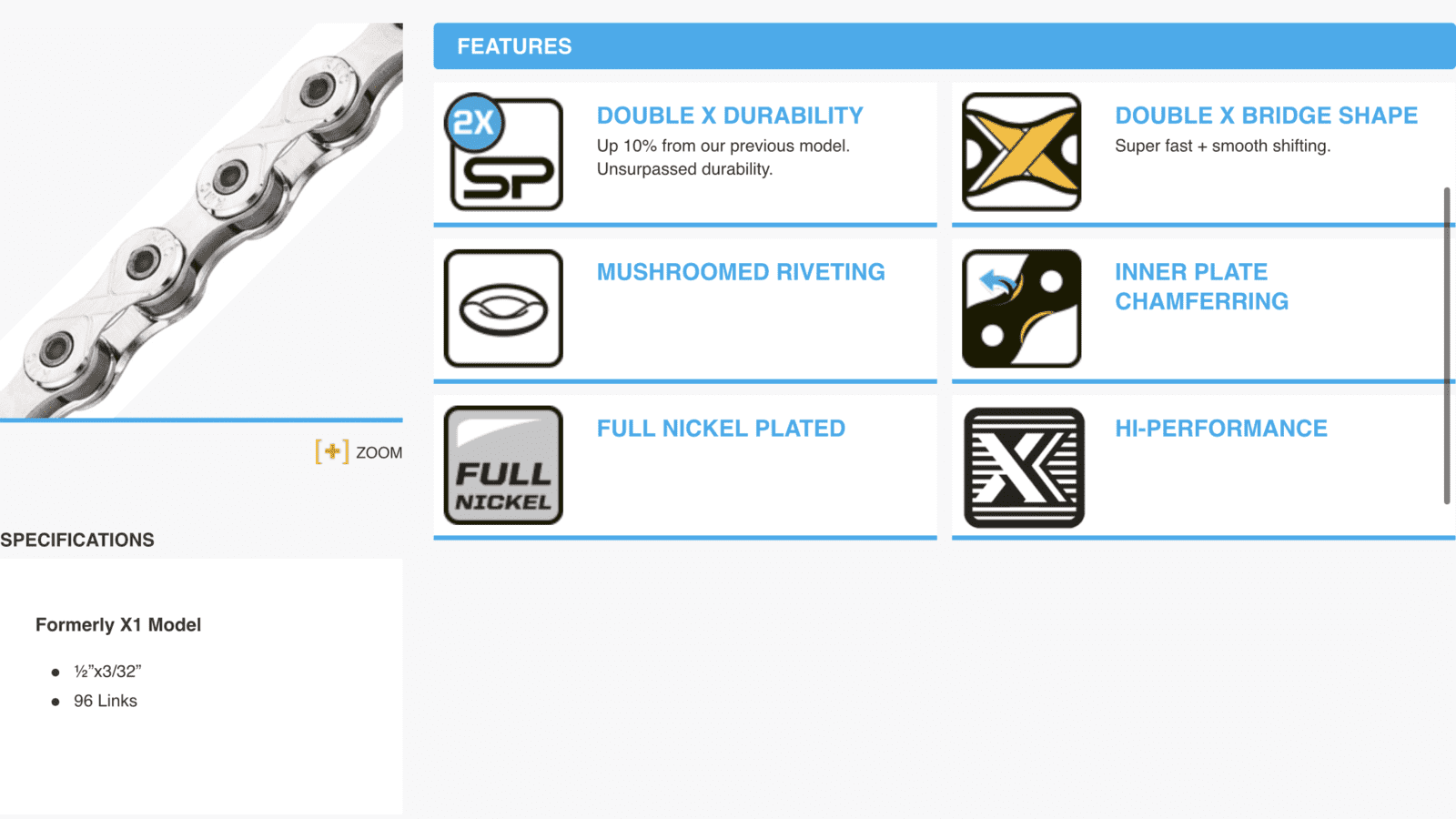

Det jag funderar på varför man kör en kedja med så mycket rörlighet som det är i en växelkedja. De 1-anpassade är mycket styvare. Borde hålla längre tycker jag.
STalle
Visa din singlespeed mtb
Jo, Den ser också okej ut. Lite oklart varför E1 har en geometri för växling istället för dropstop som 610 bara.
Men den ser onekligen lättare och mer modern ut än den gamla pålitliga 610kedjan iaf

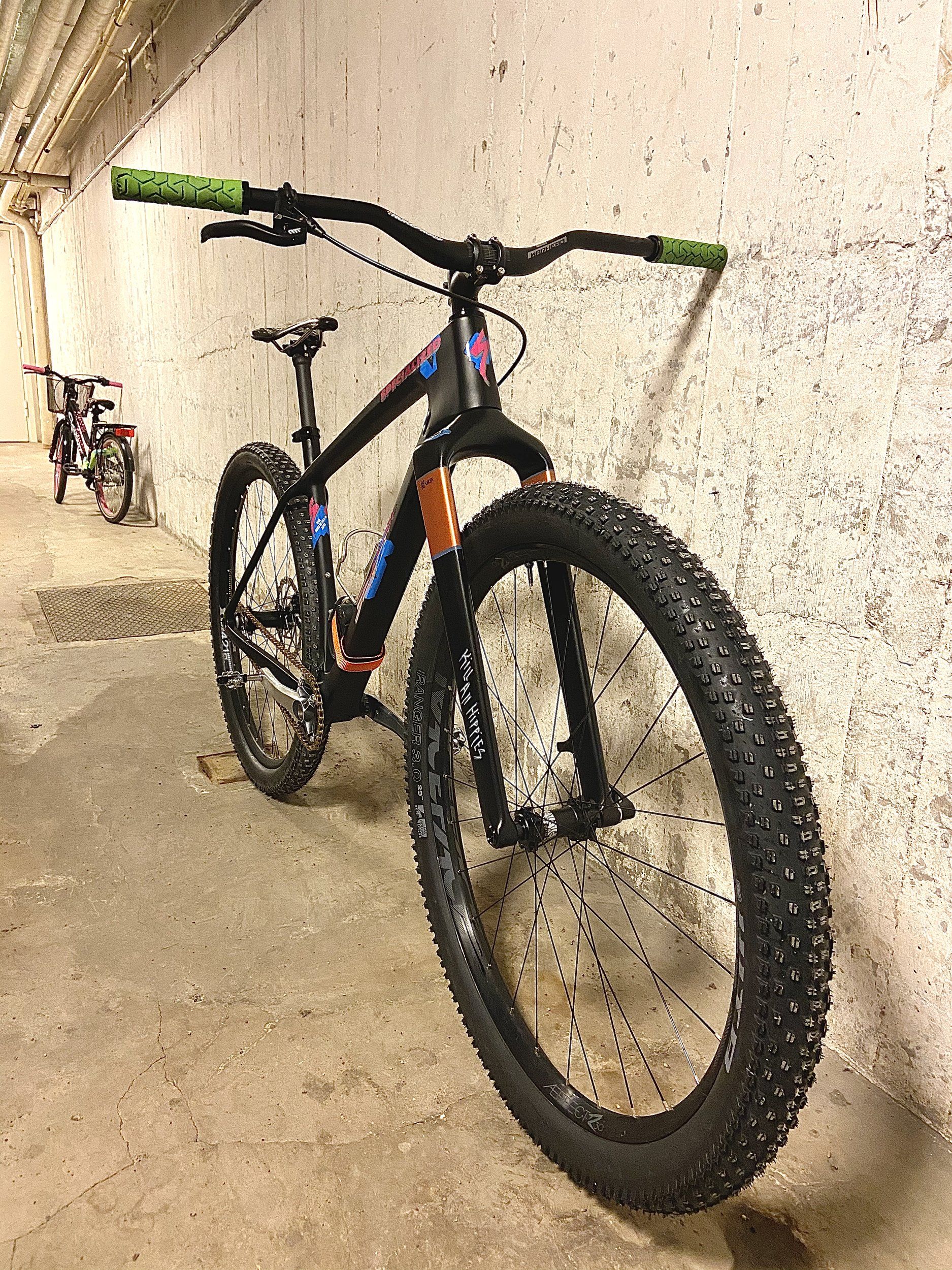

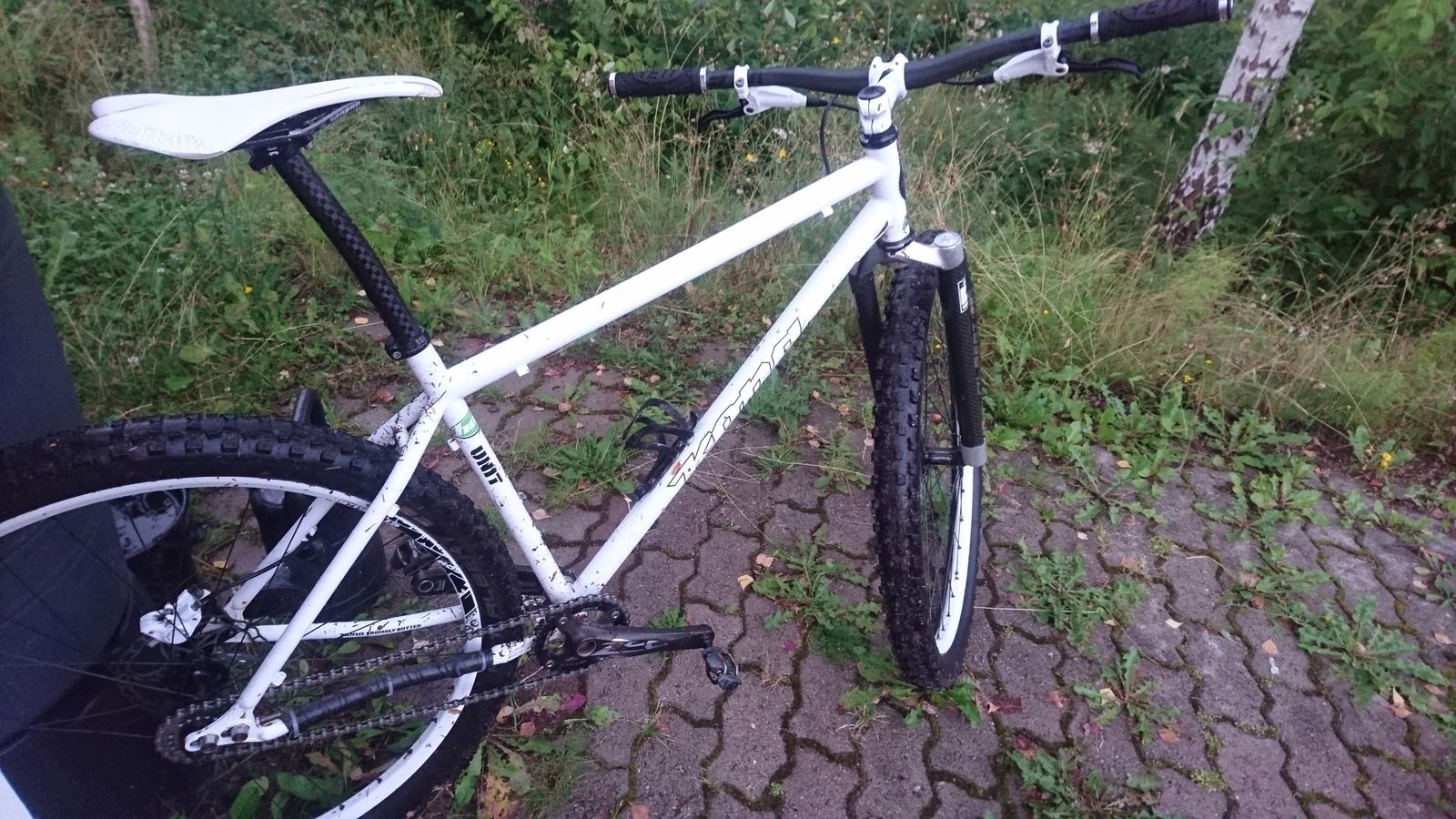

Kona Unit från 2011. Faktiskt samma ram som i det allra första inlägget i den här tråden, fast numera är allt utom ram och gaffel utbytt.
Hemsnickrade hjul med Stans 3.30 SS nav bak och Sixpack SAM fälgar. 2.35 Fat Albert ger bra grepp och komfort (allt är relativt...) . Kolfibergaffel, -styre, -sadel och -sadelstolpe. Enkla Shimano-bromsar (395-serien?) och Ashima Ai2-skivor.
32/19 utväxling, 1/8" kedja, Velosolo framklinga och Halo Fatfoot bak.
Skyhögt "roligt-per-krona"-index!
jolov sa:
Ja den där är ju lite konstig. Man skryter om fördelaktiga växlingsegenskaper på en kedja som enl spec skall vara för SS. Konstigt???
Kung Stalle sa:
jolov sa:
Stalle
På KMC...com skryter de med växlingsegenskaper. På KMC...EU så säger de inget om att den skall växlas. Lost in translation.

Dr D sa:
Grymt! Min gamla alltså. Jag cyklar tyvärr knappt i dagsläget annat än pendling, men saknar Konan helt klart. Roligaste cykel jag haft. Kul att den hänger med i ett tjusigare utförande :)

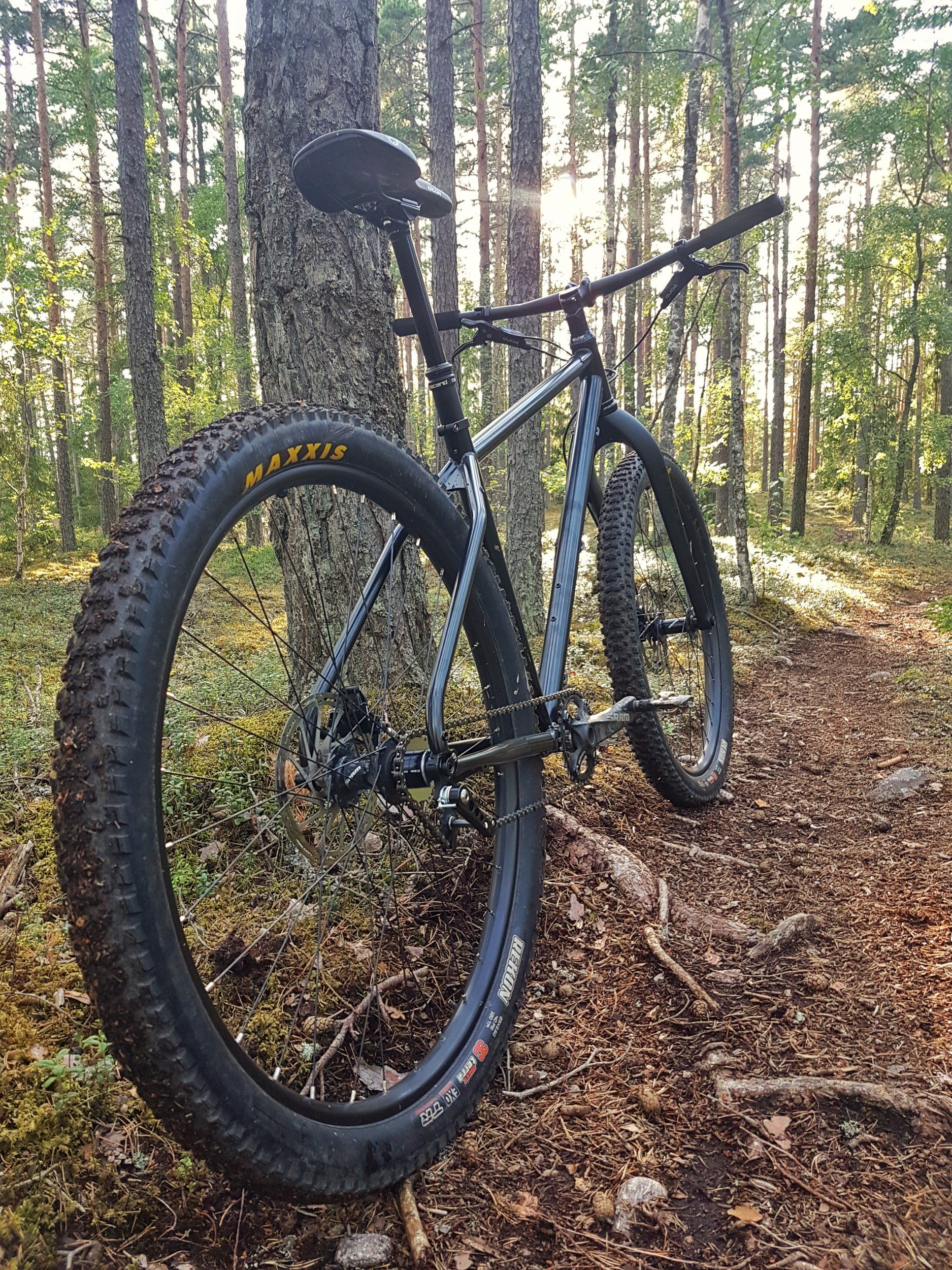

I brist på bilder på min ss så rekommenderar jag att kolla in detta klipp, säkert många av er som sett det men i en fantastisk tråd som denna bör den infogas igen:

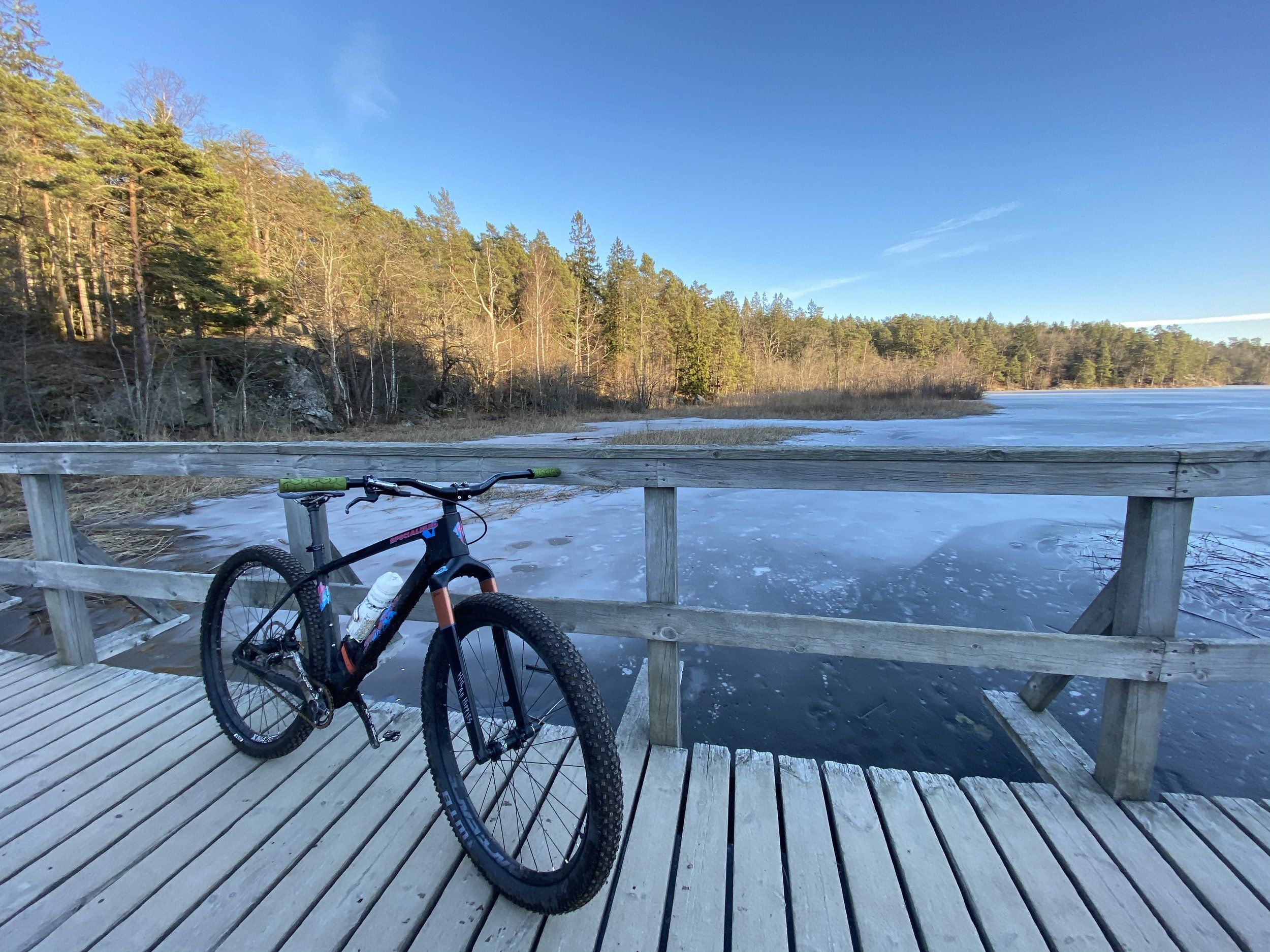

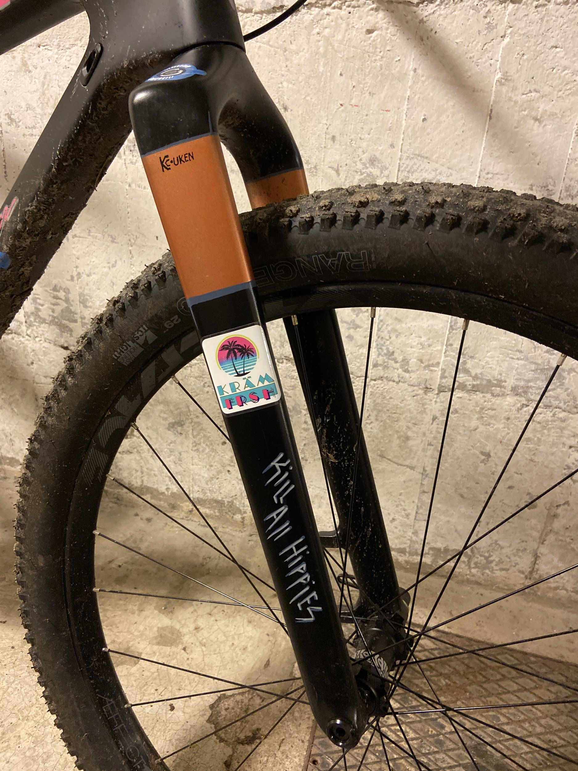

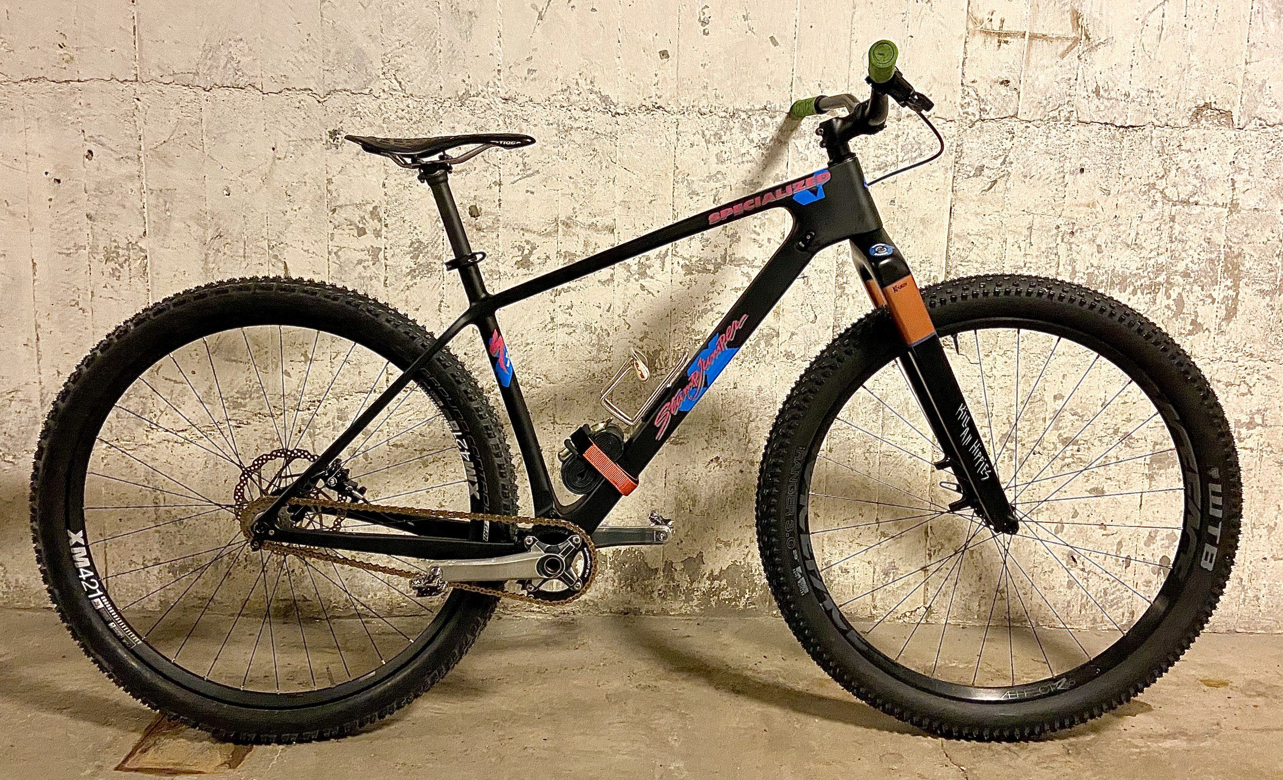

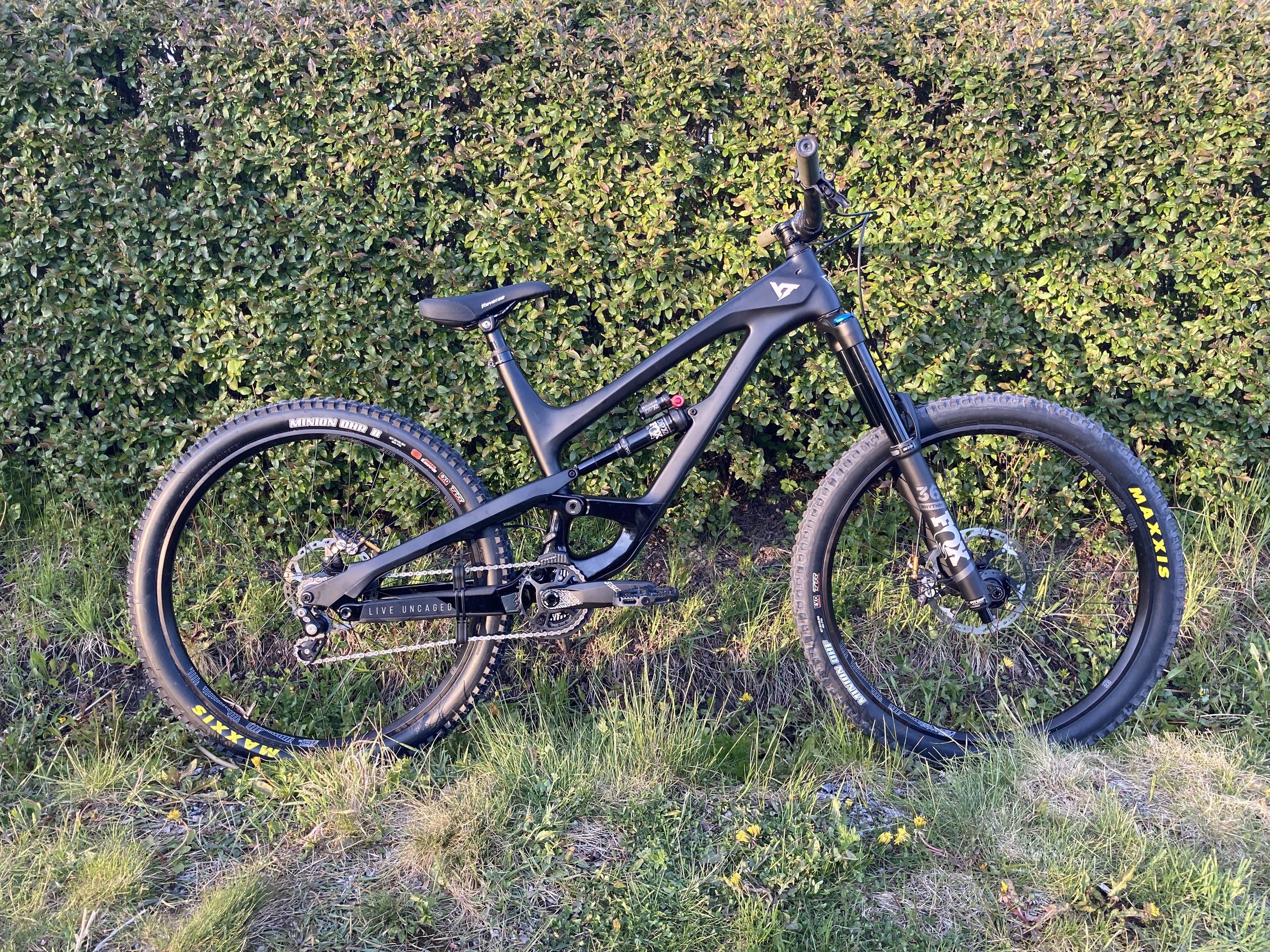

Haft lite delar liggandes länge nog nu så beställde en On-One Big Dog-ram när det var rea, en kolfibergaffel, ett ss-kit och en dropper för ett tag sen och byggde ihop en ytterst neutral helstel ss för lek med dottern både hemma och på campingar och sånt man hänger på med en 6-åring! Ville ha en som inte stod ut så mycket så man vågar låsa den utanför husvagn och sånt. Praktiskt med nåt billigare än Stumpjumpern, men ändå roligt ??
Köpte ett par nya Guide-bromsar på KoS för några år sedan för det var ett billigt kit med skivorna som jag ville ha då. Det var ju förstås den modellen som kärvar ihop i handtaget så det åtgärdades medels fulmek ala slipa ner pistongen och sen var det fel årsmodell för mitt luftningskit som var pre-SRAM Edge, men efter en komplettering från Epicbleedsolutions så löste det sig idag!
Stal ena hjulparet från Stumpjumpern och det är redan saknat... Rekon är såå trevliga däck. Får väl köpa en uppsättning hjul till nångång ?
Övriga delar är avplockade från min tidigare Stumpjumper och Enduro och får duga på den här även om ett bredare styre nog vore trevligt.
Provkörde lite i Gozzis utanför Uppsala idag och de backarna (grusås), ss och mina ben är en rätt tuff kombo ?
Annars gick det ju rätt bra, men helstelt är bra läskigt när det rullar på lite utför med lite rötter och stenar. Enfingersgrepp på bromsen är ett måste om man ska lyckas hålla i sig!

Capra Comp inköpt i maj och ss-konverterad innan den ens rullat utomhus.. 32/13t funkar bra både i bikeparken och småturer med barnen i villaområdet:)
    1.9 MB · Besök: 216
Najs bajk!
Jag gillar verkligen att du bara har bakbroms, det är både snyggt, lätt och billigt!
Hur har du ställt in gaffeln? För visst har den ett vred på ena kronan? ? Och vad är det för gaffel?

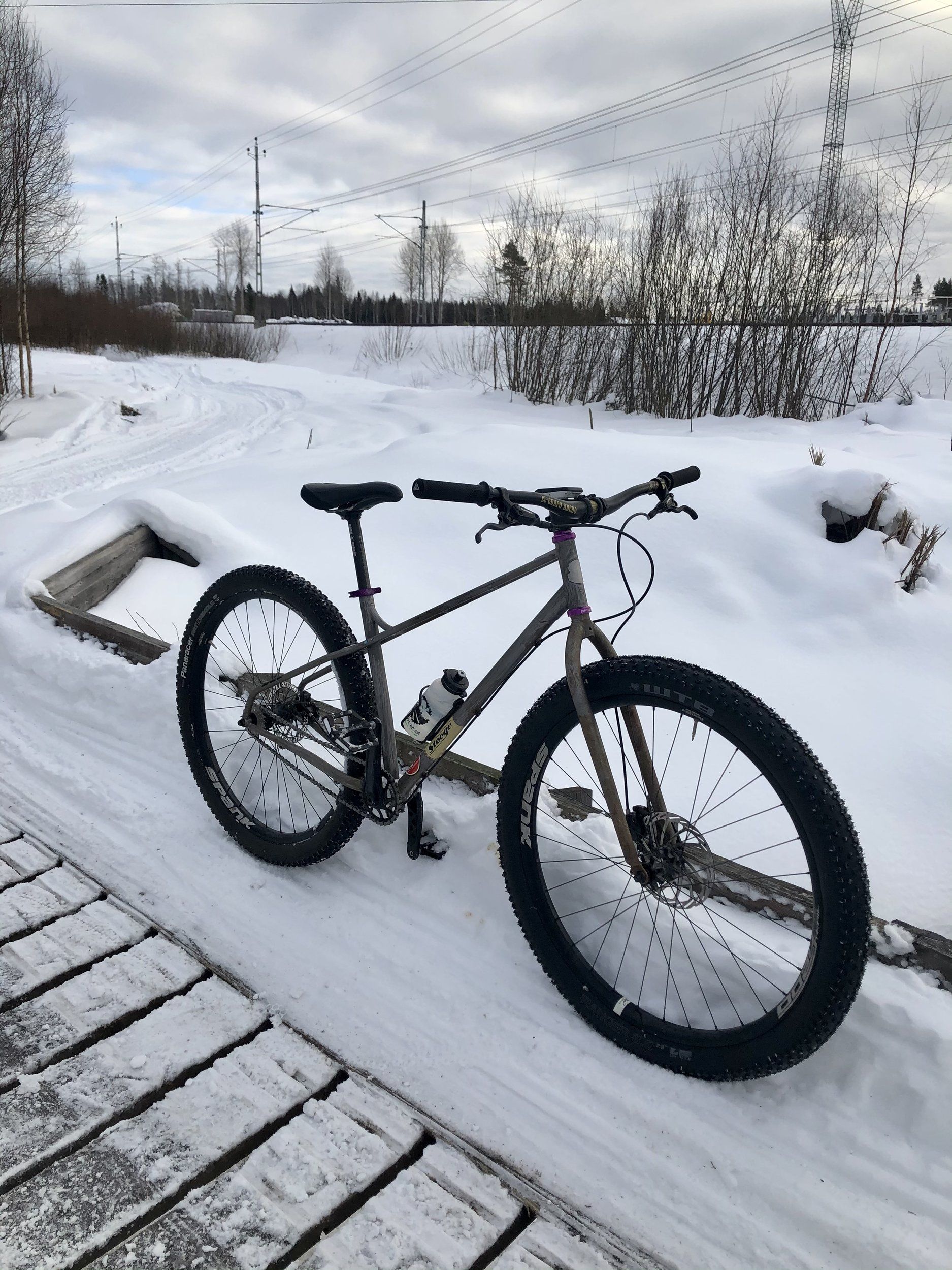

Får jag kapa tråden? Vad skall jag ha för storlek på bakdrev? Halvklen, halvfet gubbe på 50år, 29" HT, 30t framdrev, gillar normalt tämligen hög kadens. Syfte är bara att leka och att göra mtb mindre tråkigt genom att göra det lite mer utmananande.
Beror ju lite på vart du cyklar. Här i Hellas är 32/18 på gränsen tycker jag. Funderar på att växla till 32/19 men jag väntar tills formen är åter innan jag byter.
Men på Bogesund är 32/18 alldeles för lätt egentligen. 32/16 utan problem där.
Men jag skulle säga att för lek och lattjo så skulle jag välja lite lättare hellre. Som Hasse kanske?
