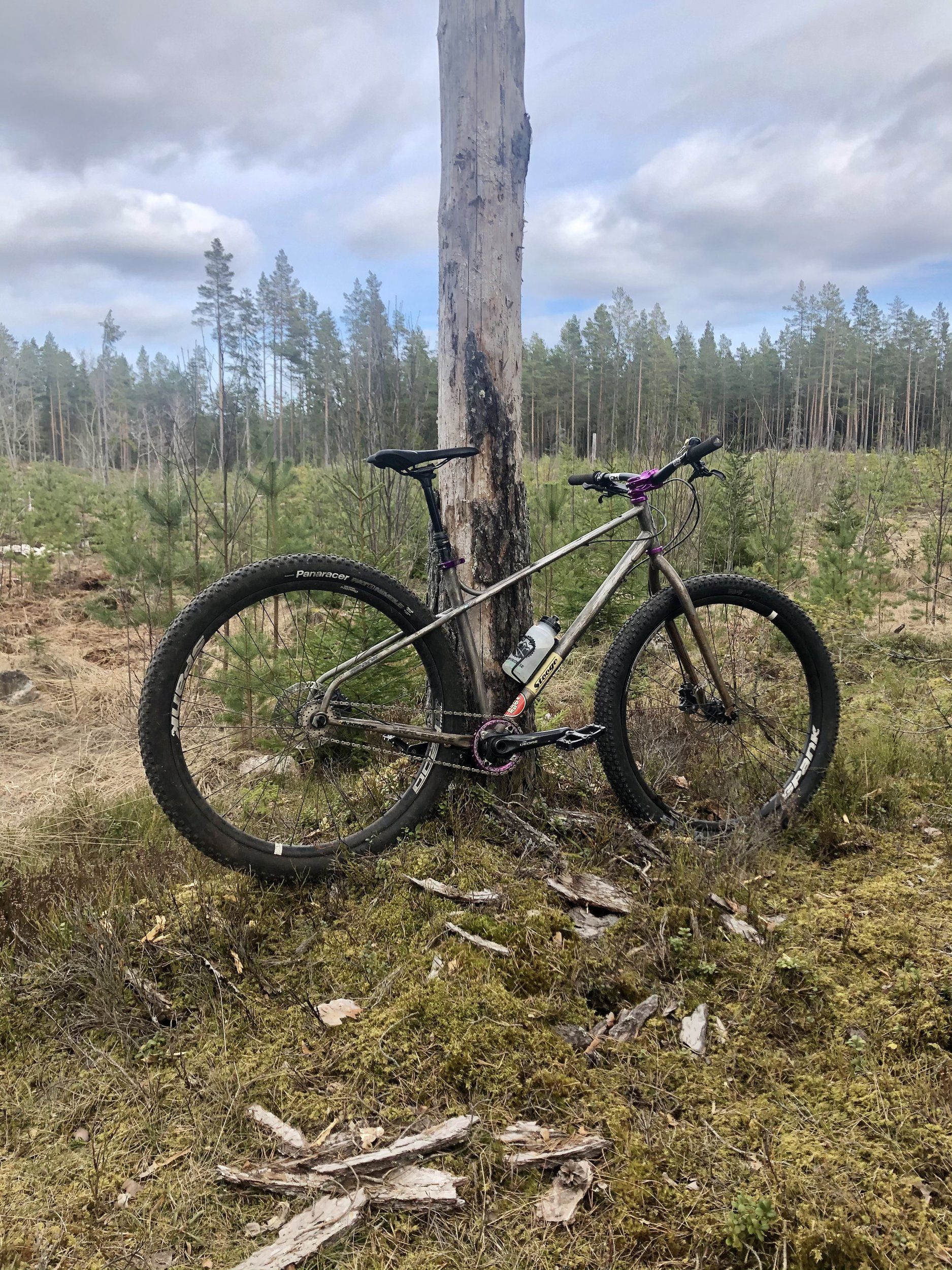

Jag har en ss i stål på 9.7kg med verktyg och annat skit. Men inte byggt skäl så ett projekt skall inskaffas

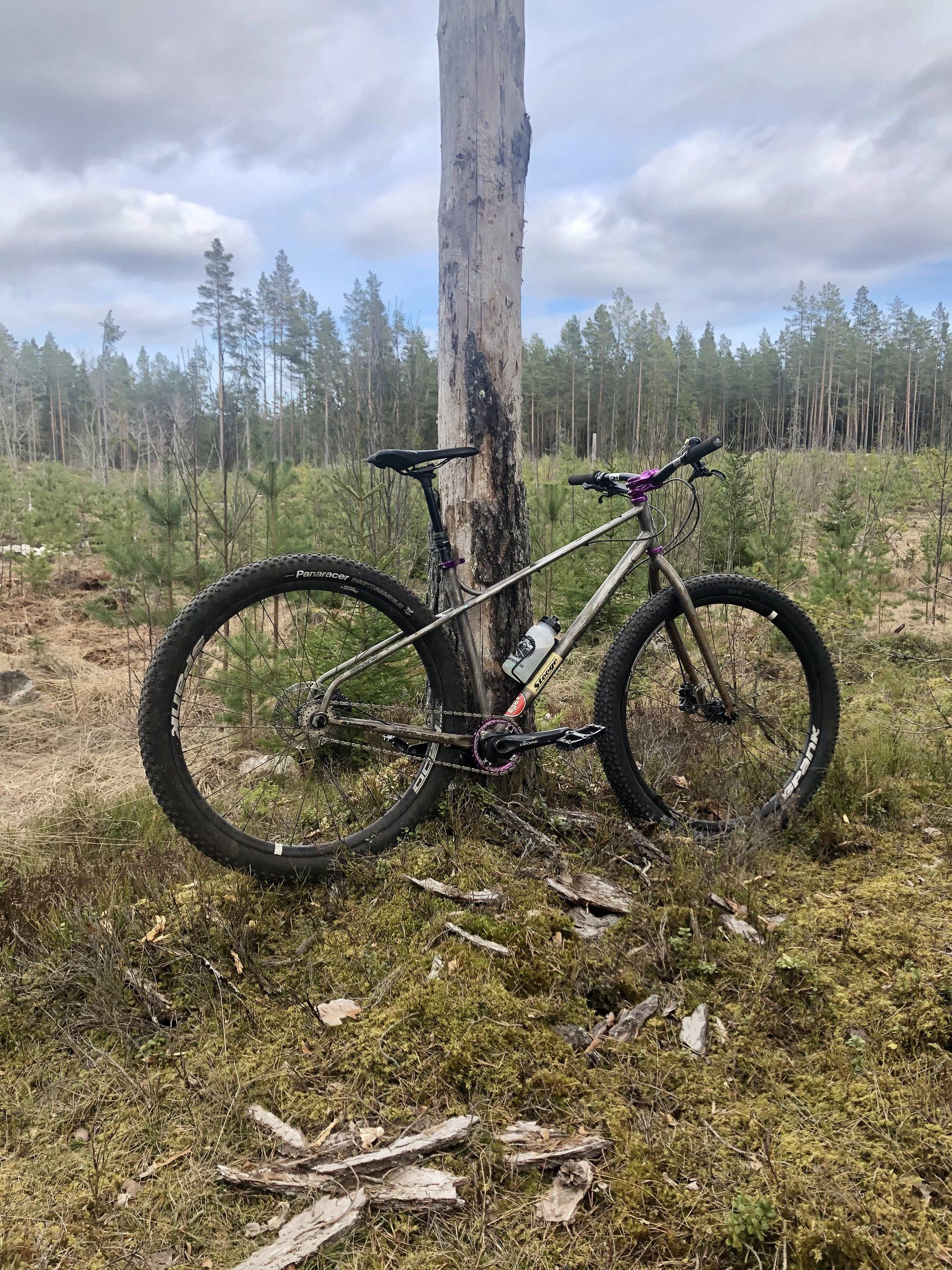

Förstår egentligen inte vad problemet med lite vikt på SS är.
Mitt 29+ bygge är absolut ingen lätt historia men har inga problem på vare sig tekniska/brötiga stigar som längre turer på enkel grusväg/stig.

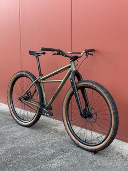

Hur är spray.bike jämfört med nån sorts tvåkomponents eller pulver eller vad de erbjuder i yrkesmässig lackeringsverkstad?
Visa din singlespeed mtb

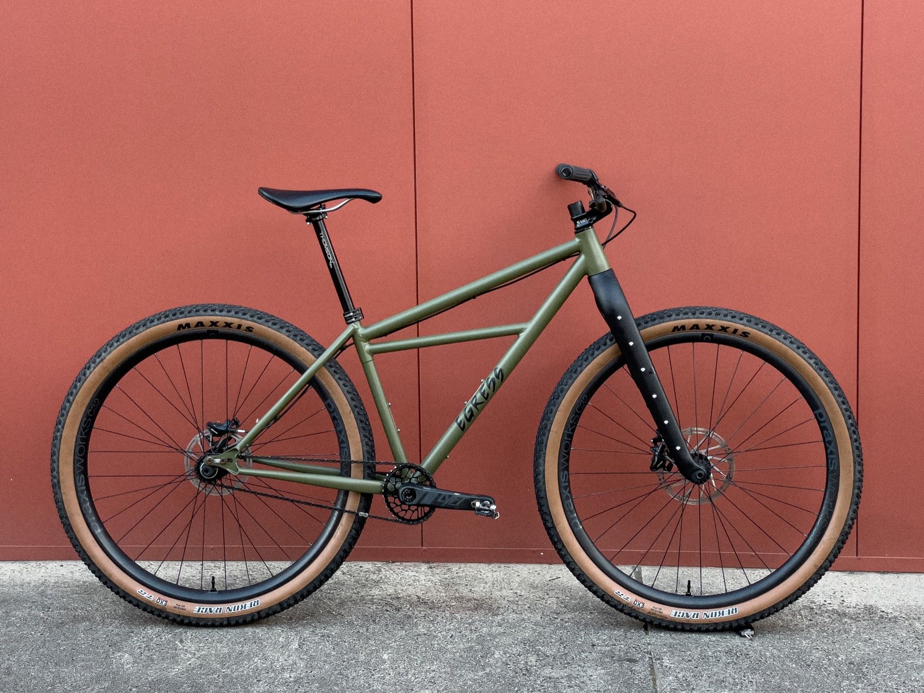

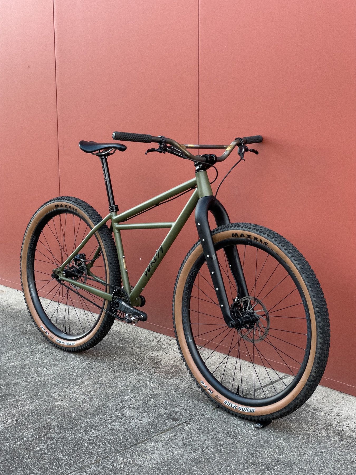

Spray.bike är enkelt, snabbt och relativt billigt. Billigare än tvåkomponents-spray (i alla fall här).
Hållbarheten är nog sämst av de tre alternativen.
Pulverlack är hållbart och ganska billigt att få gjort, men svårt (omöjligt?) att göra fler färger och/eller maskade logos etc.
Tog mig nog max en timme totalt (torktid och ram-prep ej inräknat) att lägga på "smoothing putty", spraya svart på nedre ramröret, maska loggan, spraya det gröna, ta bort maskeringen, och sen ett lager matt klarlack.
Inget att använda för ramar till kund låter det som (även om squid kör det), men bra för hemmaprojekten?
Har målat med Spray.Bike, både ramar samt stänkisar och kan med handen på hjärtat skriva att Montana Gold är både bättre och billigare. För hemma-meck duger Montana Gold alldeles utmärkt bara man följer anvisningarna på burkarna och använder rätt cap dvs den vanliga i guld som följer med är värdelös, köp ett paket med kalligrafi caps.
+1 på Montana. Använder man både primer och lack från Montana så är hållbarheten helt överlägsen Spraybike

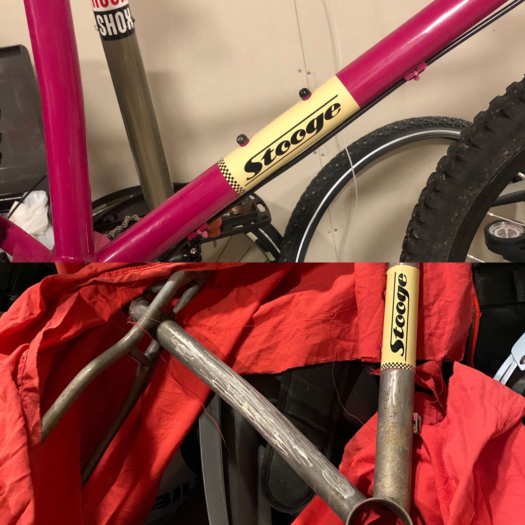

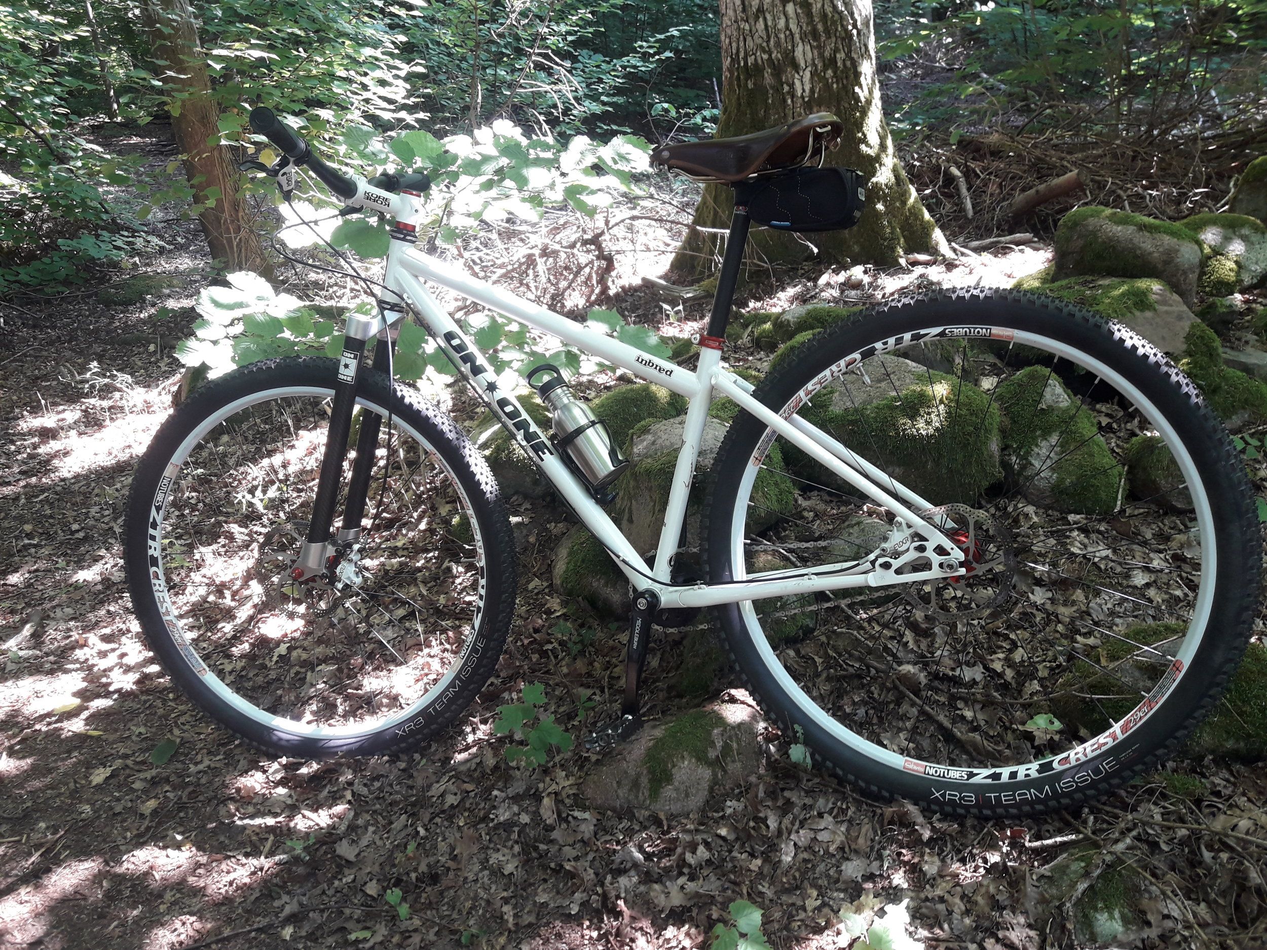

Den lille blir kvar än, som vinter- och reserv-hoj. Fått sig BT-pedaler och 26" BT-hjul, 180mm Tektro-skivbroms, LX HT2-vevar, Titec El Norte styre/stam, Fireeye singlifiering, XT v-broms bak... Undrar om inte sadeln oxå var ngt Fireeye från CRC? Länge sedan!
Bra hundrastare i modden.

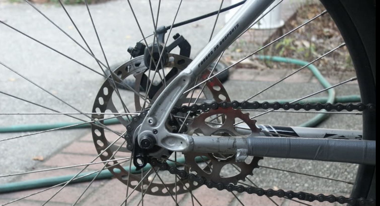

Skulle behöva en kedjespännare till ett SS bygge. Hur gärna jag än vill så är jag för snål för att köpa ett EBB och nytt vevparti.
Med fjäder? utan fjäder? Trissa eller hjul? ett eller två hjul/trissor ?
@Makten ?
Är du budgetmedveten så funkar den här bra. Bästa jag ägt skulle jag vilja påstå (har kört med Surley, Halo + nån till).
Med reservation för att jag inte kört andra varianter (dubbeltrissor, rullar mm)
