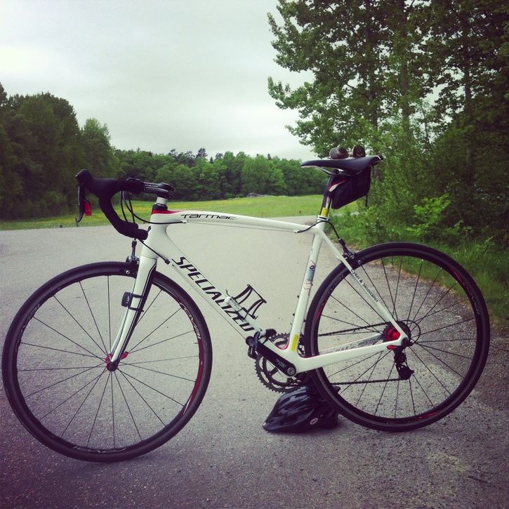

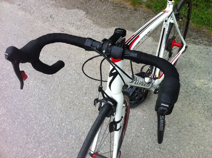

Här är mitt blocketfynd, 7500:- för cykel med sram rival komponenter, sen hittade jag ett par Roval Fusee SL e5 för 2500:-, fick ny styrlinda på köpet! :)

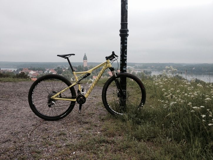

> Premiärturen. Nu ska det bara inhandlas finhjul.
Snygg. Vad blir det för "finhjul"?

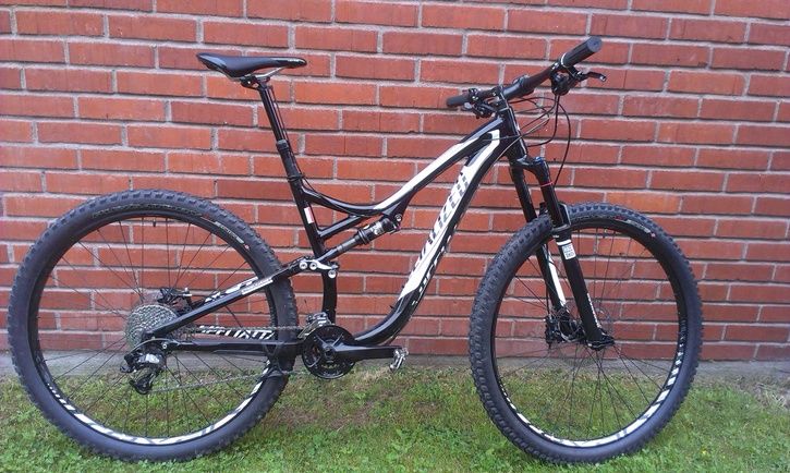

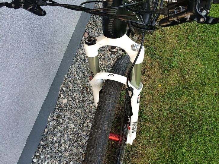

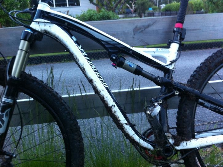

Servade gaffeln idag på min camber comp -12.
Passade på att ta bort distansen som begränsar slaget till 110mm och vips så har jag numer 130mm.
Efter provturen kan jag bara konstatera att det var jävligt lyckat.

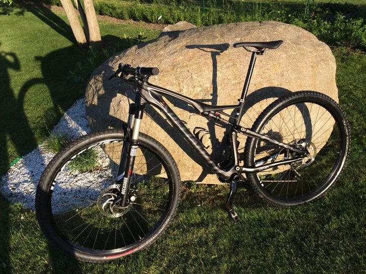

Lite dålig bild.
Denna kom hem igår.
Har redan börjat att skriva isär den.
Nya hjul, styre och framgaffel åker på direkt.
Sedan blir den konvertering till 1*10

finfint! också sugen på kovertering till 1-10 vad hade du tänkt dig? ( vet att det finns massor trådar för detta etc, så får väl be om de korta svaret;)
Grattis oavsett.

Jag gjorde lika dant med min Camber och håller med att det blir grymt bra.
Jag har bara snikmodellen från 2012. Har en Recon. Så det blev 125mm fram. Men den har bara 100mm bak.

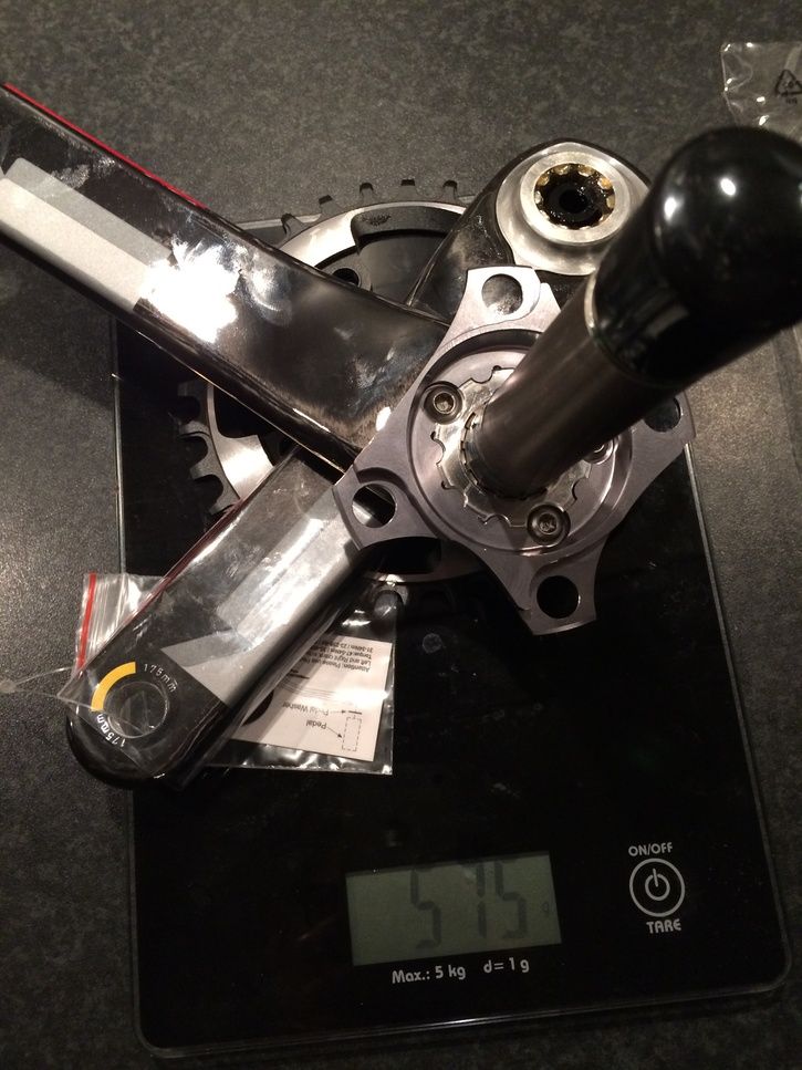

Har en XX1 vev ligger som tyvärr inte passar till denna så jag funderar på att kränga den och löpa en ny som passar.

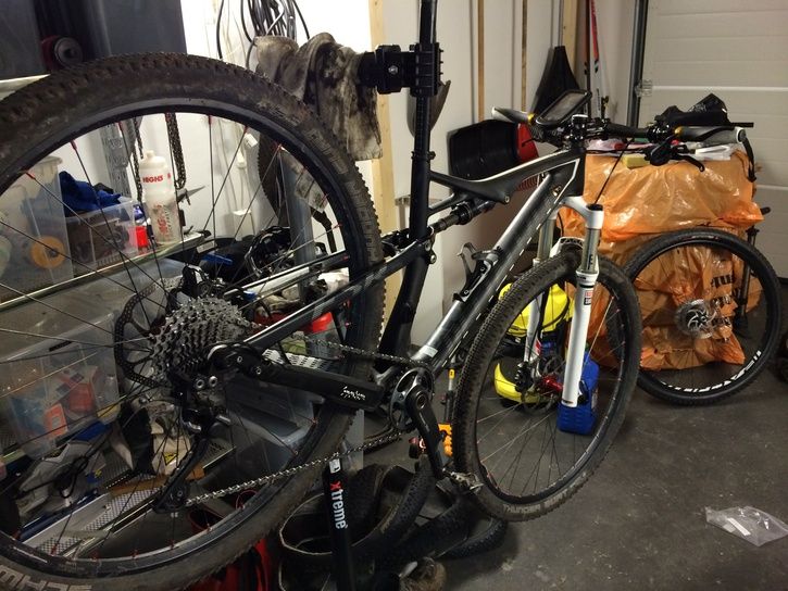

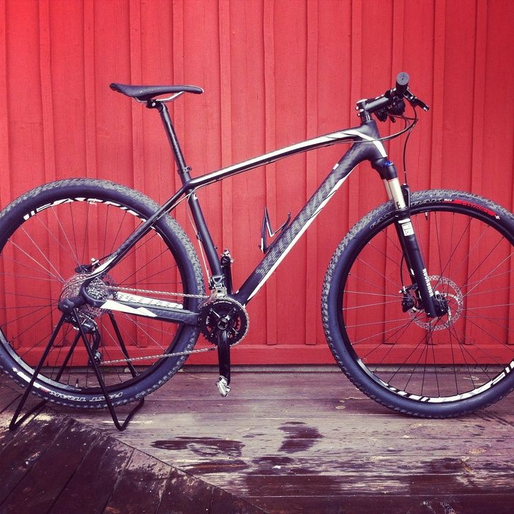

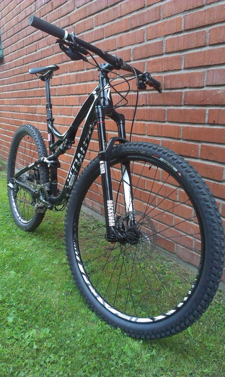

Nu är nya hjul på och sid gaffel.
Vikt på bild är 11,05 kg.
Återstår konvertering till 1*10.
Väntar på adapter från PF30 till GXP.
Matchvikt bör landa på ca 10,5 kg

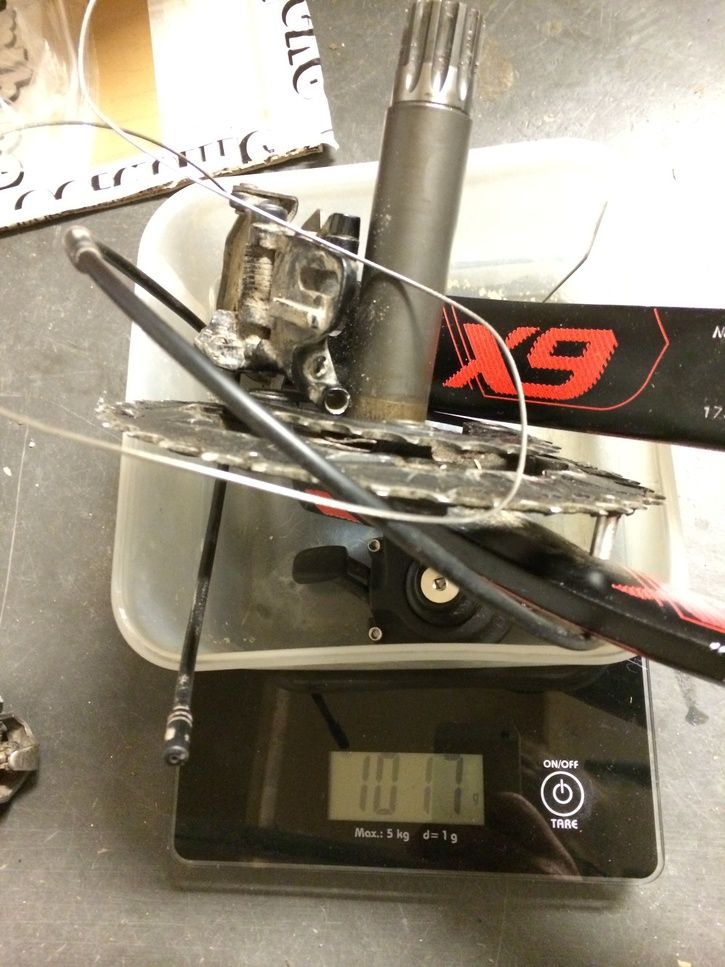

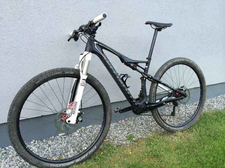

Uppgraderingarna rullar på.
Konvertering till 1*10 genomförd. Får se om 11-36 funkar eller om man får köpa till ett 42 drev.
Ny vikt på hojen är 10,5 kg.

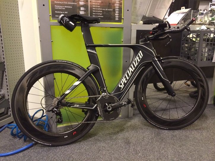

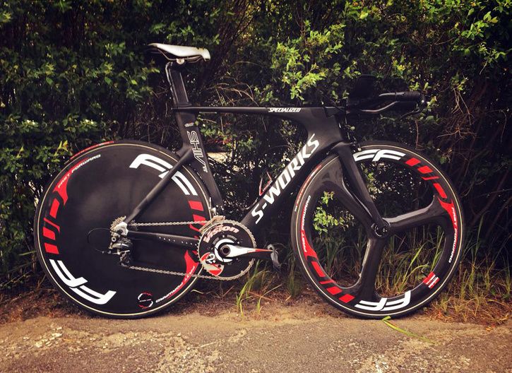

Min nya Shiv.
Uppraderingar från orginal:
Sitero sadel
FSA SL-K vev med nya osymetriska aero klingor.
Och givetvis Zipp 808 Firecrest
Kvar till nästa år är:
Cockpitt i carbone
Samt Ultegra DI2
Problemet är att man inte har något att skylla på om man inte lyckas med cyklingen bara...

Jäklar va du bantat din i vikt, grymt! Original ligger den ju på dryga 13kg, iaf min klump.
1x10 får de bli för mig me! Thunder Burt kanske man me skulle spana in, sjukt lätta!
Vilka hjul kör du?

Tror inte att comp carbon väger 13 kg original.
Jag kör med BOR hjul. Tror de väger in strax under 1500g.

Vägde tyvärr inte det gamla vevpartiet.
Kan göra det sen.
Bilden visar vikten på delarna jag plocka bort på förra cykeln när jag konverterade till 1*10.
Alltså en viktbesparing på ca 500g. Bör vara liknade här med.

Tjena!
Du kan kapa mer genom att köpa en directmount Wolftoothklinga..

Otroligt nöjd med min nya Stumpjumper 29 Carbon 2014! Gick från en heldämpad Scott Spark 950, och saknar inte alls bakdämparen.
Den här är riktigt rapp och snabb! Väldigt komfortabelt med kolfiber också, vilket material det är. Andra som är lika nöjda med den här cykeln? Blir perfekt till Cykelvasan!
