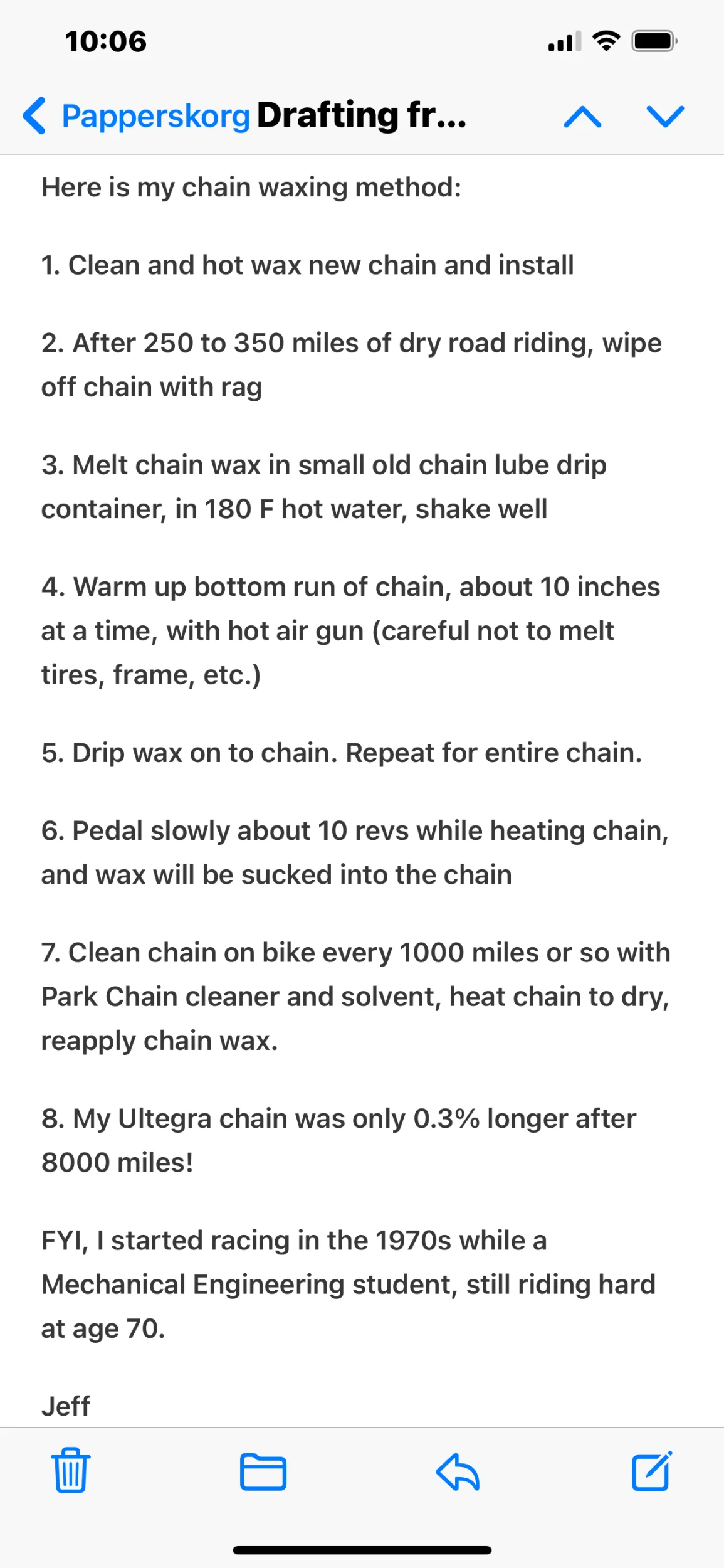

läste ett brev till lennard zinns frågespalt i velonews idag. skriftställaren hade använt ett alternativt sätt att applicera kompletterande mellan grytvaxningarna.
värmde i vattenbad upp vaxet i en plastpåse så det smälte, handskar på, sedan spritsa på nedre delen av kedjan straxt innan uppvärmd med hjälp av värmepistol.
hade helt osannolik livslängd på kedjan, minns inte detaljerna kring detta. någon här som testat?

Låter otroligt mycket mer komplicerat än att bara koka kedjan i vaxbadet?
Man kanske kunde ta en liten gammal flaska från ett droppvax och fylla över flytande kokvax. Sen när det är dags värmer man lilla flaskan i vattenbad tills det smälter och droppar på kedjan bara?
Lite oklart vad man skulle vinna på det jämfört med att bara stödsmörja med droppvax mellan kokningarna dock 🤣
ja lite oklart, men visar att det finns många vägar till rom.
brevskrivaren hade vad som antyddes gjort det i många år, och det kanske inte fanns okladdiga droppa på-produkter som det finns idag, utan mest smutsmagneter som smoove och squirt.
han hävdade iaf något längre intervall mellan efterbehandlingarna än vad som är gängse med droppa-på, och som nämnts en helt fantastisk hållbarhet på kedjan. och jag mindes fel; han använde en gammal vanlig droppa på-flaska som han värmde.
iden att värma kedjan innan man droppar på är nog inte så dum oavsett. men svår genomföra undervägs.

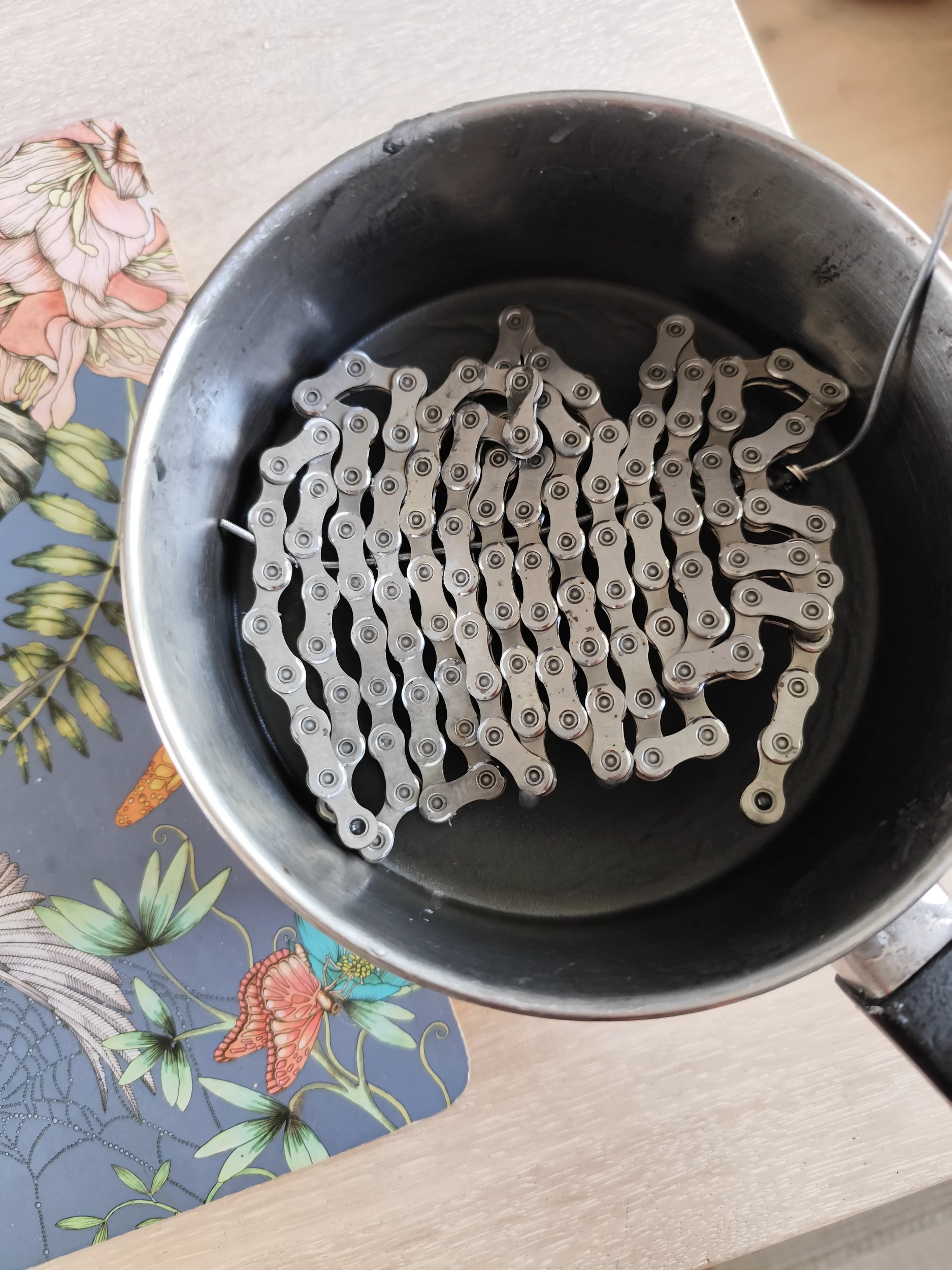

Stekpannevaxning.
Ta av kedjan från cykel. Spola av smuts med ljummet eller kallt vatten. Lägg kedja i spiral i tjockbottnad teflonstekpanna på medelvärme tills torr. Ta på smidiga skinnhandskar. Sänk värme. Torka av gammalt vax från kedja och panna. Strö över vax (pingvin), luta stekpanna, dra kedja genom smält vax med blyertspenna, vänd kedjan och upprepa. Torka av överflödigt vax från kedja och sätt den på cykel när svalnat något men fortfarande är varm och böjlig.
Tar ca 15 min.
OBS: Ryker vaxet så är värmen för hög. Brinner vaxet så kväv med lock, vatten gör att det blir ångexplosion (= brandbomb).

Stekpannevaxning.
Tar ca 15 min.
Kör liknande men i en gammal kastrull. Hackar upp den gamla vaxkakan (går 5-10 vaxningar) med skruvmejsel. Låg värme och långsam rörning. Kedja, så ren som jag har fått den, läggs i det smälta vaxet. Rör runt och vänder. Kedjan hängs upp för torkning. Bryter loss länkarna över en skruv på mekstället jag har på tomten. Torkar av skägget och monterar. Vevar runt och torkar av mer skägg.

Jag kör också kedjan rakt i en gammal kastrull och den förvärms genom att jag kokar den ren först i vatten. Torkar och lägger sedan kedjan i botten med det stelnade vaxet ovanpå, så att det smälter ner över den varma kedjan.
Har kompletterat med en stektermometer från Kjell och visade sig att jag kört på lite väl hög värme innan, det är lätt att brassa på direkt på spisen. Det finns ju ingen vits med att ligga över 70-80 grader nånstans, ökar bara bränn- och brandrisk.
Har funderat kring temperaturen - hur noga är det egentligen? I början var jag noga med termometer och försökte hålla vaxet runt 85 C, numera kör jag kastrullen med gamla vaxkakan i på 2/10 på spisen och låter den sakta bli flytande, under tiden kokas kedjan ren i en annan kastrull, torkas av och sen lägger jag den i vaxkastrullen och låter den sköta sig självt.
När allt är flytande swishar jag runt kedjan ett par gånger under en tiominutersperiod. Sen hänger jag galgen kedjan sitter på, på lämplig plats med kastrullen under så det som droppar åker ner i vaxkastrullen.
Kan inte påstå att jag skulle märka någon skillnad mellan denna lite slappare approach vs att nog övervaka tempen. Självklart håller jag koll så det inte kokar / bubblar.
