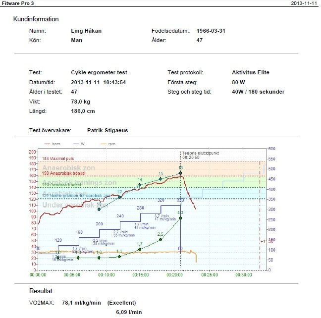

Har iofs kört vo2max intervaller 2 sista veckorna inför cxsm, men 78.1 i vo2max känns inte realistiskt för en pendlargubbe på 47 bast.. :D

Du är en osedvanligt stark pendlargubbe, det har jag själv fått erfara, men 6,09 l/min...
Kör lite tjugor, gör en bikefit på en tempocykel, skaffa hala skoöverdrag och vinn SM-guld. :-)
Men jag fattar inte grafen, testet slutar vid 3,7 l/min / 47 ml/kg/min? Hur får de sedan det till monstersiffrorna längst ner?

Fast det där är ett ramptest för laktattröskel, inte ett FTP-test. Om du extrapolerar din pulskurva så slutar den väl kring 550 W eller så. Ett Wmax i de krokarna är lite drygt räknat 6 L VO2. Med andra ord inte ett mätvärde.
Jag skulle snarare säga att den når maxpulslinjen ungefär i slutet av 400 W-nivån eller en bit in på 440 W, dvs max på ca 400-415 W kanske.

geologen skrev:

geologen skrev:
> väl
> W kanske.
En idrottsfysiolog och en geolog tolkar kanske kurvorna olika?
Visa dina Watt
Micke S skrev:

Öh, menar du att enkel geometri skiljer sig mellan idrottsfysiologin och den övriga världen? Lägg en linjal längs den högra halvan av pulskurvan och se var den når "taket". Den första delen kan man räkna bort eftersom det är för mycket variation där. 550 W finns ju inte ens med i den synliga delen av diagrammet, och det får mycket fantasi till att få kurvan till att bli så böjd!!!
Visa dina Watt
Det är ju för fasen PULSEN som ska nå maxlinjen, inte effektkurvan. Effekten är ju inte i samma skala!
Jämför med mitt förrförra test. När pulsen når "taket" så läser man av effekten på samma plats längs x-skalan.

Visst kan pulsen böja av en del, men 550 W är helt uppåt väggarna fel! Titta på mitt exempeldiagram. Och titta också på hur snabbt laktatkurvan sticker iväg redan i slutet av tröskeltestet. Jag skulle tro att den skulle behöva toppa på strax under 20 om man sträcker ut den till den punkt Micke S hävdar att pulsen når "taket". Ok, kanske möjligt, men det låter väldigt högt.
Visa dina Watt
ni undrade var 6,09 L/min kom ifrån, jag gav svaret. Passar det inte så...
Om värdet på något vis speglar verkligheten eller går att använda är en helt annan sak.
Visa dina Watt
Nja, 6.09 L/min kommer snarare från testet med mask.

Jag fick ett värde senast. Det kom från maskramptestet. Och skrevs på samma plats som Lingons värde i bilden ovan.

Testet jag länkar till är ett rent ramptest utan mask. Det var 2011, innan Aktivitus började använda den apparaten.
Min poäng med att visa det var att skalan för puls och effekt är likadan, och skulle man räkna som du och Micke S verkar göra, genom att titta på när effekttrappans linje når maxpulslinjen, då skulle mitt max hamna på samma som för Lingon. ALLA skulle förmodligen få det resultatet, eftersom det verkar vara så att pulskurvan justeras för att maxpulsen ska hamna på ungefär samma effekt.
