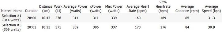

Körde ett egenkomponerat pass i torsdags, 10st treminutare kring FTP med varierande kadens med 30s vila mellan (fuskade in en längre vila efter femte) och två fyror på 120%FTP. Insåg för sent att jag råkade ställa in 130%, orkade inte byta. Jag tänkte istället köra så länge det gick för att sen avsluta fyrorna som tabator (20s på 10s av). Voila:
Kändes så lattjo att jag bestämde mig för att testa ett helt sånt pass.
Låt mig få presentera gabbeons FailFyror™.
Vet inte hur fysiologiskt riktigt ett sånt pass blir, men just nu känns det festligt i benen och hjärta/lungor har också fått sig en omgång. Jag rekommenderar ordentlig uppvärmning (jag körde 5 minuter tröskel efter upptrappning), lite längre vila än vanliga fyror mellan intervallerna och en skön nedvarvning. Jag dundrar in i intervallerna på ganska hög kadens (ca 105) och kör så länge jag orkar hålla över 90. Det som känns riktigt bra är att det finns något nytt att sikta på varje pass, nästa gång ska jag försöka hålla ut lite längre innan Tabatorna.
Ps1. Den stora trappan på första fyran beror på att jag gick in på fel växel och därmed fick för låg motstånd, dumt nog försökte jag växla isf att hålla ut och köra i mål. Hade kanske kunnat bli inomhuspers på fyraminutare.
Ps2. Väger uppskattningsvis 68kg nyskiten och lagom hungrig.
Sådär, slit FailFyrorna™ med hälsan :-) Berätta gärna hur det känns om du testar en omgång.

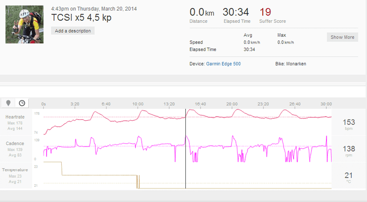

Inte mycket till Watt att visa upp men ett nytt slags pass för mig idag. TCSI - Extrem spurtintervall. Lite som att göra en serie med Wingate-tester efter varandra. Alltså så hög kadens man klarar och högt motstånd i 30 sekunder. Det blir ju lite svajigt med kp'n på monarken de första sekunderna men den hamnade runt 4,5 kp. Egentligen inte såå viktigt vilken kp. Bara det är jobbigt. Och det var det.
Idag 5 st, nästa vecka 6 st och tredje veckan 7 st i rad. Så detta kommer bli värre innan det blir bra. Hade problem att få upp kadensen till 150-200 som det står i programmet och fick nöja mig med max 139 rpm som jag hade idag. Kanske ett nybörjarproblem men att få upp kadensen och samtidigt dra på motståndet blev lite mycket samtidigt... Bättre nästa gång hoppas jag på.
Dagens vikt: 77,5kg
http://www.strava.com/activities/122375265

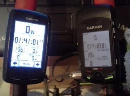

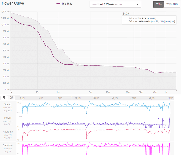

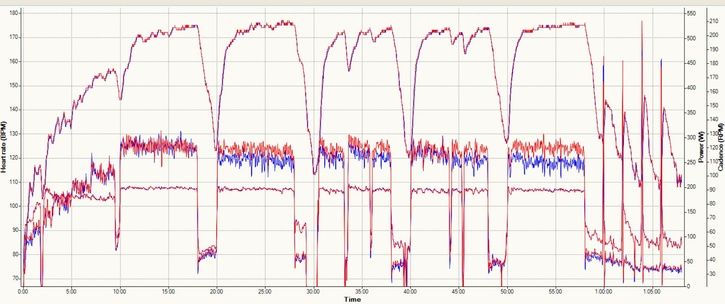

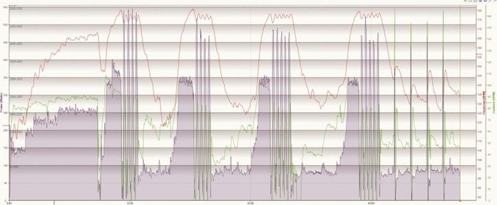

Nu är tempohojen igång på trainern. Passade på att jämföra P2M-watt med PT-watt. Måste säga att jag är nöjd. Gissa vilken kurva hör till vad? :-) Jag körde 8st femminutare med varierande kadens, kryddade med lite attacker på sista. Stannade för kalibrering efter uppvärmning och efter femte intervallen.
Sen en liten varning för 705-ägare. Anpassa inte kaloriintaget efter rapporterad förbrukning, det kan sluta illa. Jag visste att den är usel, men off med 100%? Dessutom med effektmätare? De ingenjörerna kan inte vara särskilt stolta.
Edit: Det lägre (och förmodat närmare sanningen) värdet kommer ur en 800.

geologen skrev:
> Ser ju bra ut det där! Snitt på ca 285 W över
> femmorna, eller?
Nja, not quite. Om vi väljer att tro på p2m blir det 275-273-270-265-255-260-260-270. Trainern (Tacx I-magic) är starkt fartberoende så olika växlar och kadens ger olika motstånd.
Edit: Intervallerna är inställda på 260 Tacx-watt.
Edit 2: Samma serie med PT: 260-245-245-235-225-240-240-250

DT skrev:
> Tydlig drift på Tacxen mellan intervall 1-5,
> körde du samma utväxling/kadens där?
Nej, kadensen är den understa kurvan. Försöker hålla ganska jämn bakhjulshastighet, men det är svårt/omöjligt om man ska ha så stort spann på kadensen. Men det finns en tidsberoende (eller antagligen temperaturberoende) drift som sänker motståndet vid samma fart på hjulet.

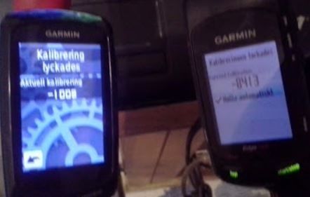

geologen skrev:
> Vad var det egentligen som kalibrerades efter
> femte? Det ser ut som om PT hoppade närmare P2m,
> men att P2m höll sig ungefär samma.

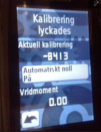

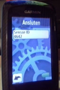

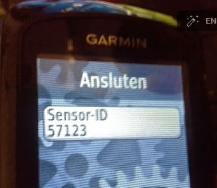

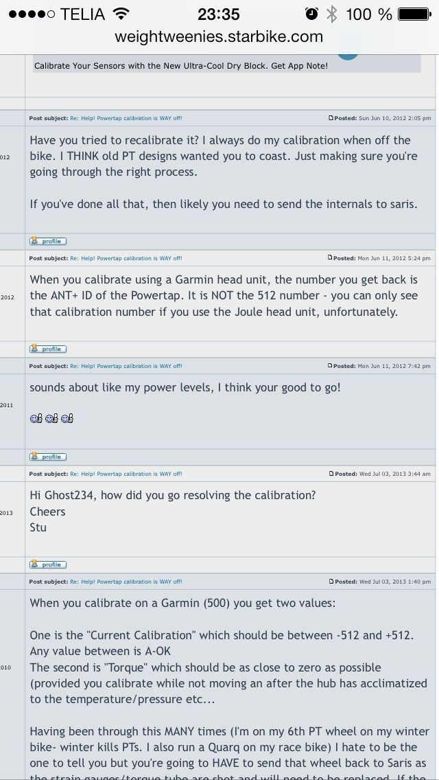

Jag stoppade och klev ur pedalerna och körde kalibrering på båda. PowerTapen är fantastiskt stabil och hamnar alltid på -8413 (Vad det nu är för nåt) P2M kalibrerade sig på -1010 första gången och -1012 andra, så ganska försumbart. Men ändå blev mätresultaten närmare varandra. Jag glömde att kolla så det återstår att säkerställa att båda 705 och 800 samplar varje sekund. Men jag tror de är inställda så.
Visa dina Watt
Fliken skrev:
> Det är id nr för ant....
Nope, det är nån slags 0-offset. Id-numret är helt annat.
Jag vet inte om det behövs kalibrering, men skada kan väl inte.

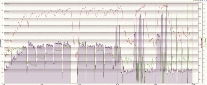

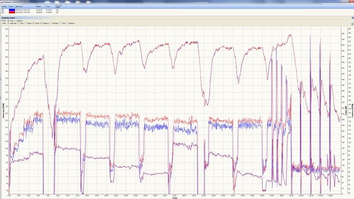

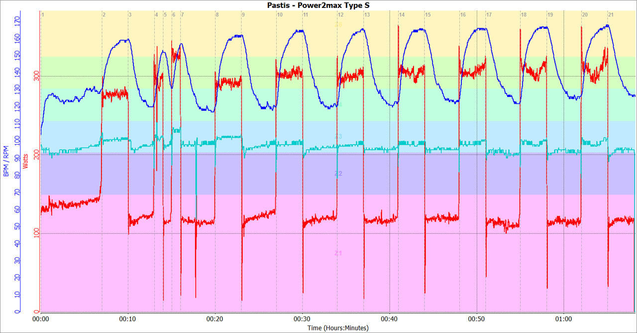

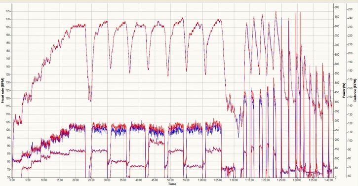

Kört två pass till med dubbelt effektmäteri och det gör en inte mycket klokare. P2M visar generellt högre siffror (vilket är bra om man vill känna sig "starkare") men inte alltid.
Dagens 5x8 (med lite fuskpauser):
Notera att kurvorna är väldigt lika på uppvärmningen och första intervallen, för att sen divergera. Jag körde med konstant kadens och samma växel. Ganska exakt 4W/kg.
I tisdags körde jag 8x5+4x2+4x30s:
Här är det också varierande överensstämmelse mellan kurvorna.
Sen har jag kollat extra att både 705:an och 800:an loggar varje sekund.
Har även dokumenterat kalibreringen för att visa att det inte är ANT+ id:t som rapporteras. Jag tror det är rätt och att värdet skulle behöva vara mellan ±512 är nåt slags missförstånd.
PT id
PT kalibrering
P2M id
P2M och PT kalibrering
Ännu en rolig lite egenhet är att klockan/orna driver en aning. Jag sätter igång båda enheterna samtidigt, men efter drygt en timme har jag tränat någon sekund mer enligt 705:an :-)

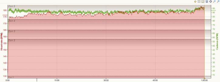

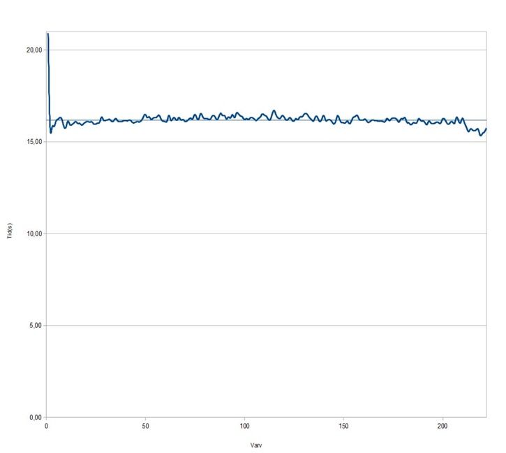

Gissa mina watt:
Skulle nån med ovanstående bilder som handledning och nedan grafer våga gissa vad jag snittade för effekt i lördags? Jag önskar att jag hade effektmätare på, då hade jag haft koll på mitt FTP nu.
42.27km/h blev snittet med 16.17s/varv.
Edit:
Så här (o)aero var jag vid tillfället:
Utan skoöverdrag, på gammal stålram och sittställning som andas mer RAAM än tempo ger lite marginal för framtida förbättringar.
