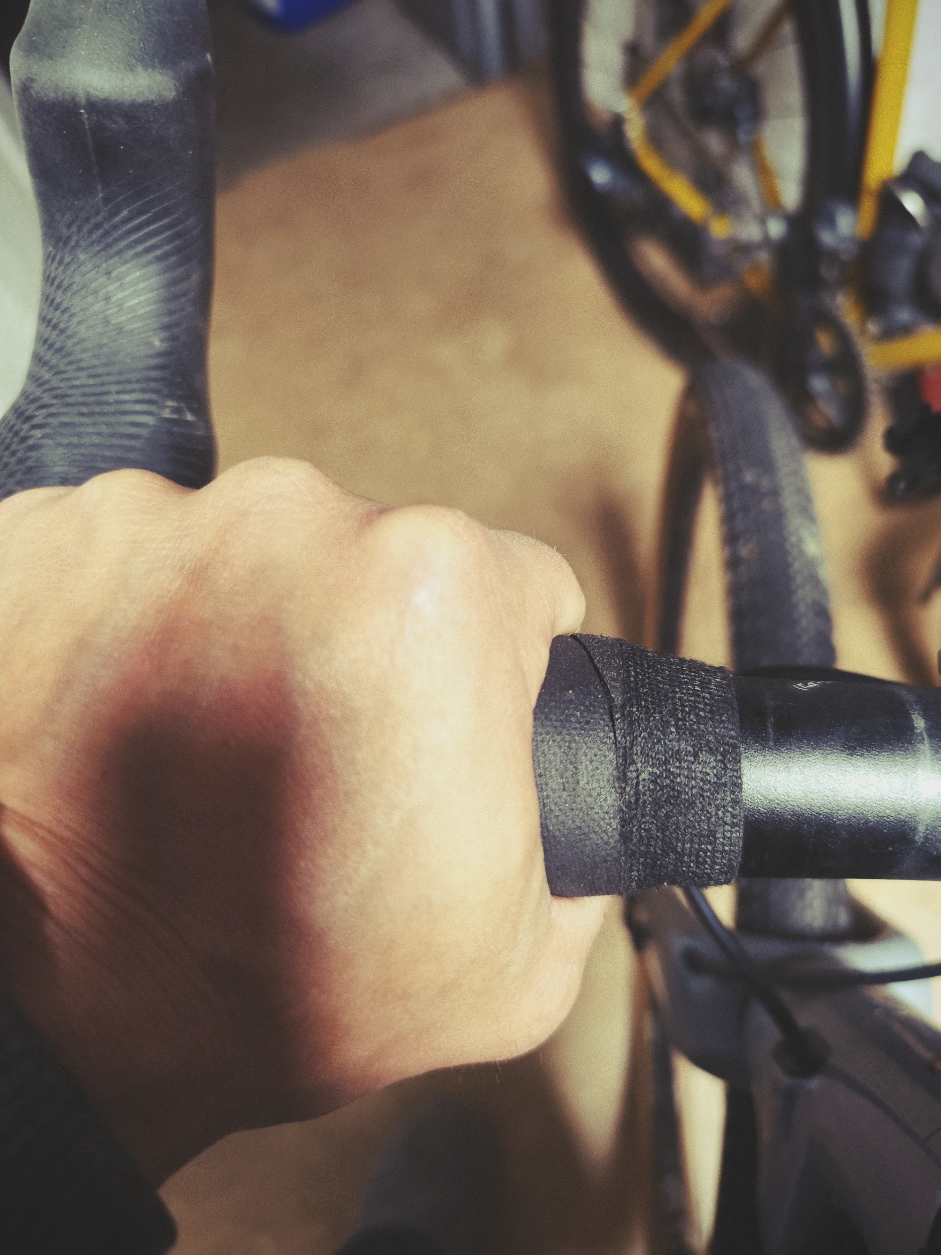

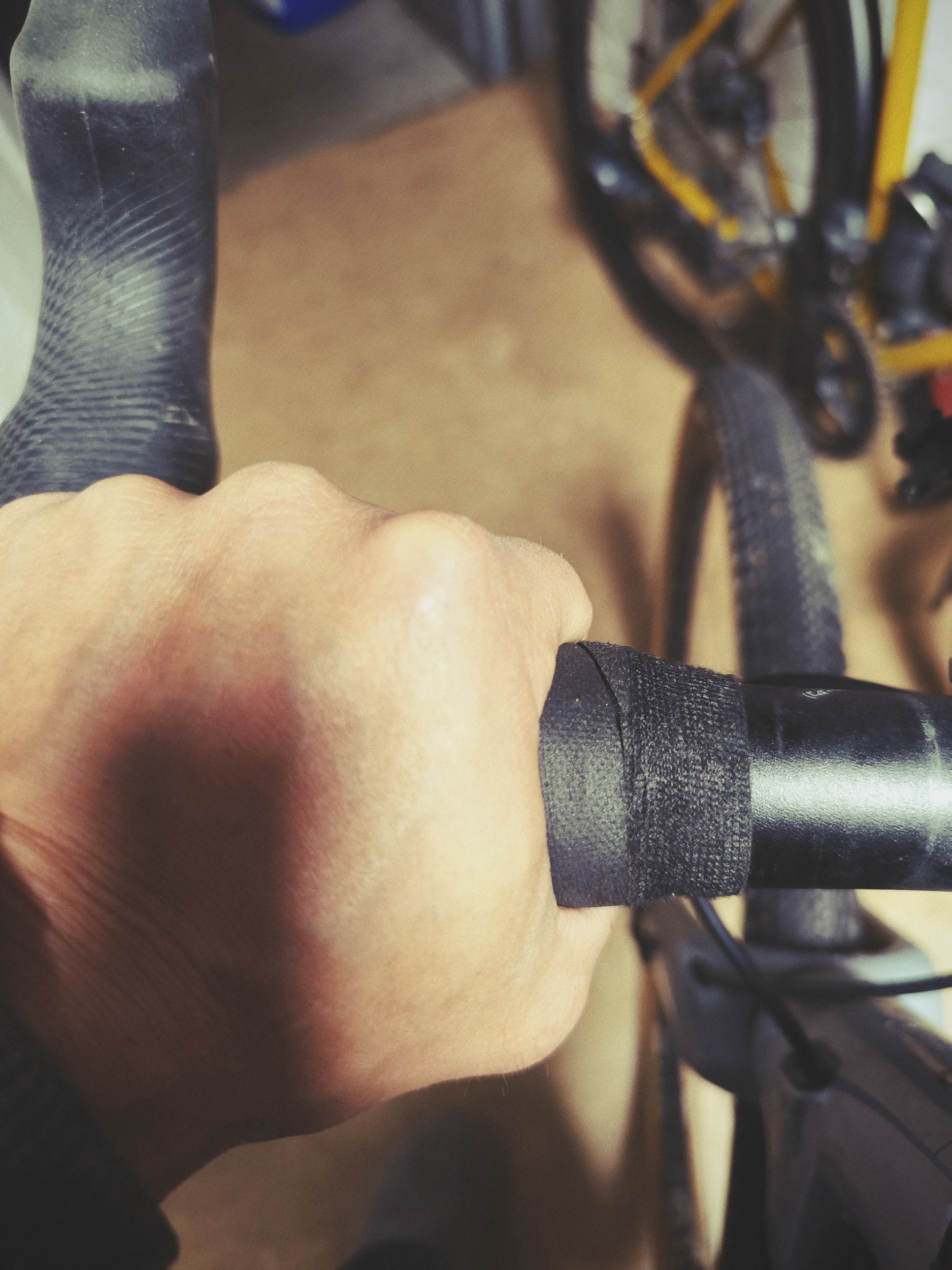

Lindat nerifrån. Avslut med eltejp.
Nästa gång jag lindar (på cykel) då tänkte jag testa krympslang.

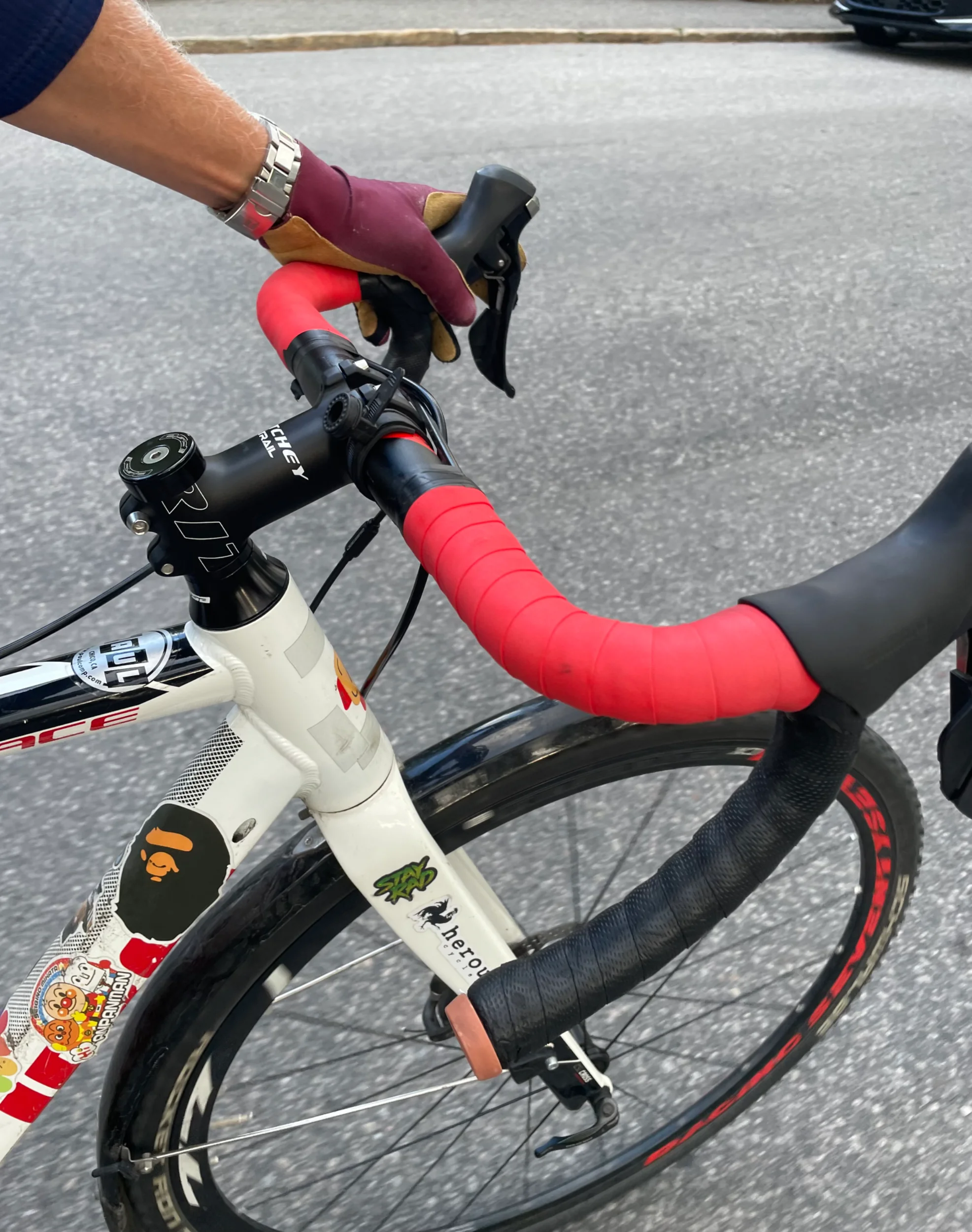

Här är det väl egentligen starten som är intressant. Eftersom det är under hoodsen. Efter sju svåra år var överdelen riktigt trött men den röda jag hade liggandes kändes bara så… röd. Så jag rev av den trasiga halvan av befintlig linda, började den röda med ett hårt överlapp mitt på som start och det verkar ju funka.

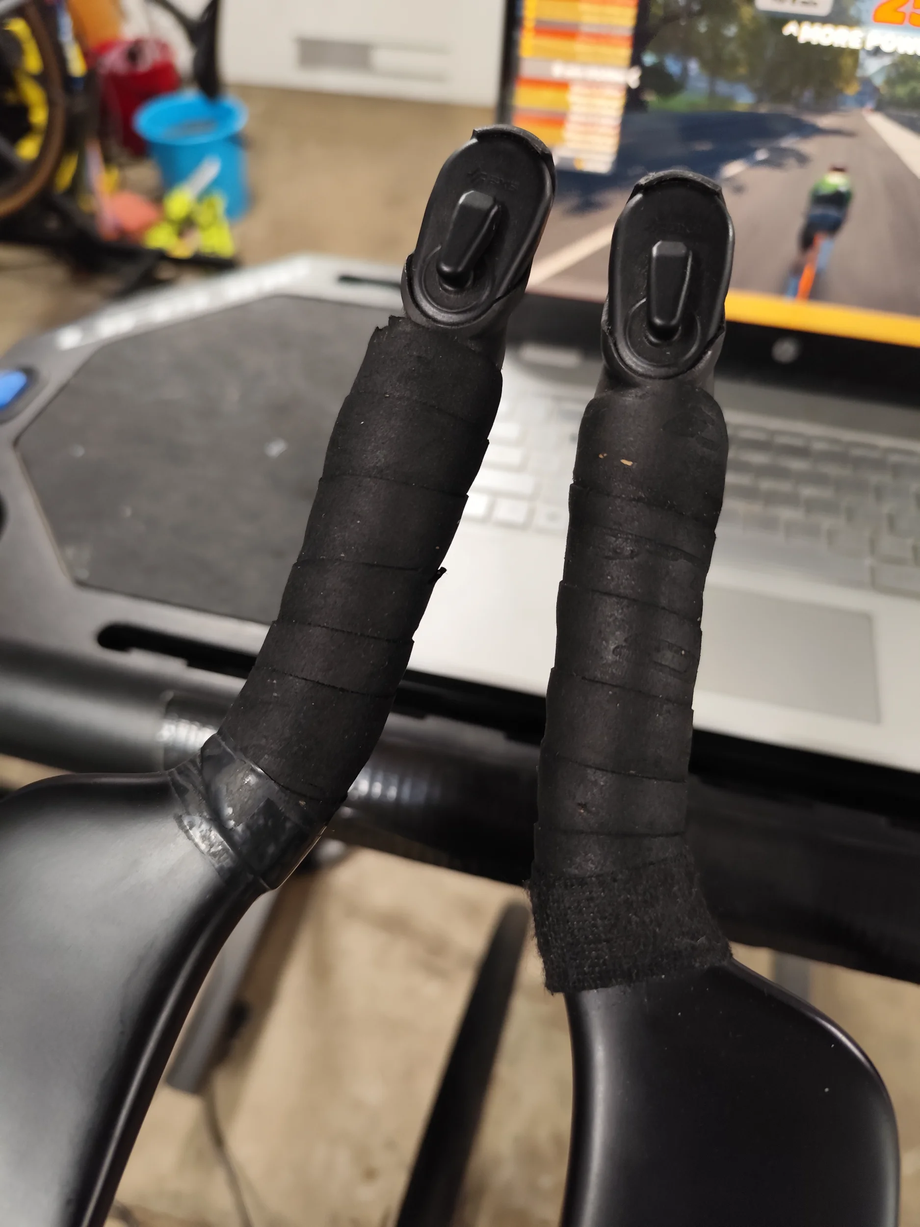

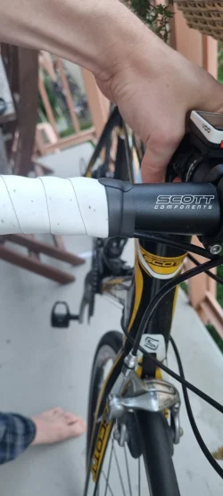

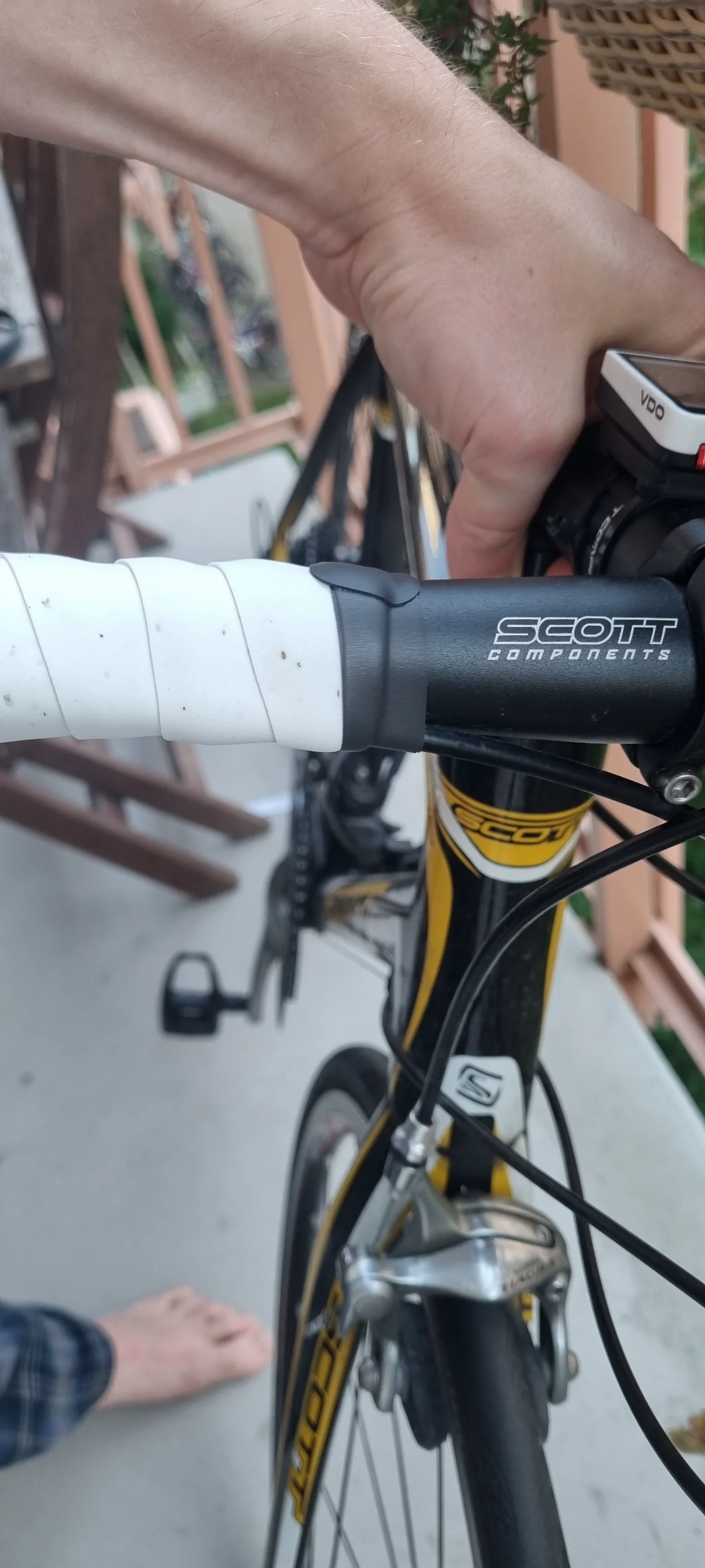

Bjuder på ett avskräckande exempel. Kanske reklam för cykelverkstad? Skämt åsido första gången jag byter linda, och dessutom på en trång balkong. Är bättre än orginallinda som varit på sen 2012🤣

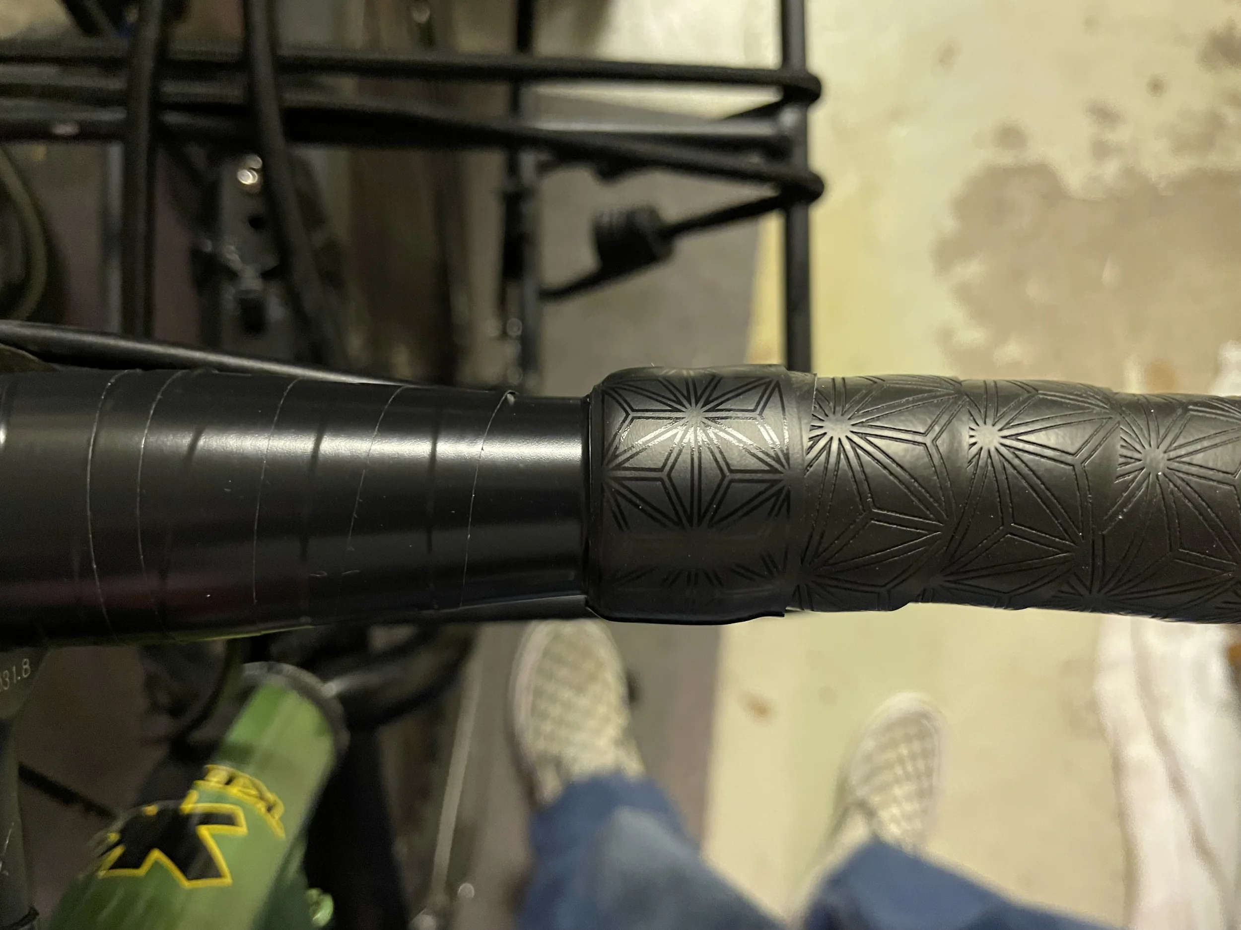

Tycker sådan tejp lämnar en massa kladd när den suttit ett tag.
Körde med sådan ett tag men blev less på kladdet och gick tillbaka till eltejp.
Har inte märkt av nåt kladd och tejpen sitter på styrlindan, och endast minimalt om alls på styret. Så när det är dags att byta styrlinda så kasseras tejp och linda i regel och då tejpen inte fästs i styret i någon större utsträckning finns inget kladd heller.
Att fixera slangar och höljen innan man kör på med lindan görs dock med eltejp helst.

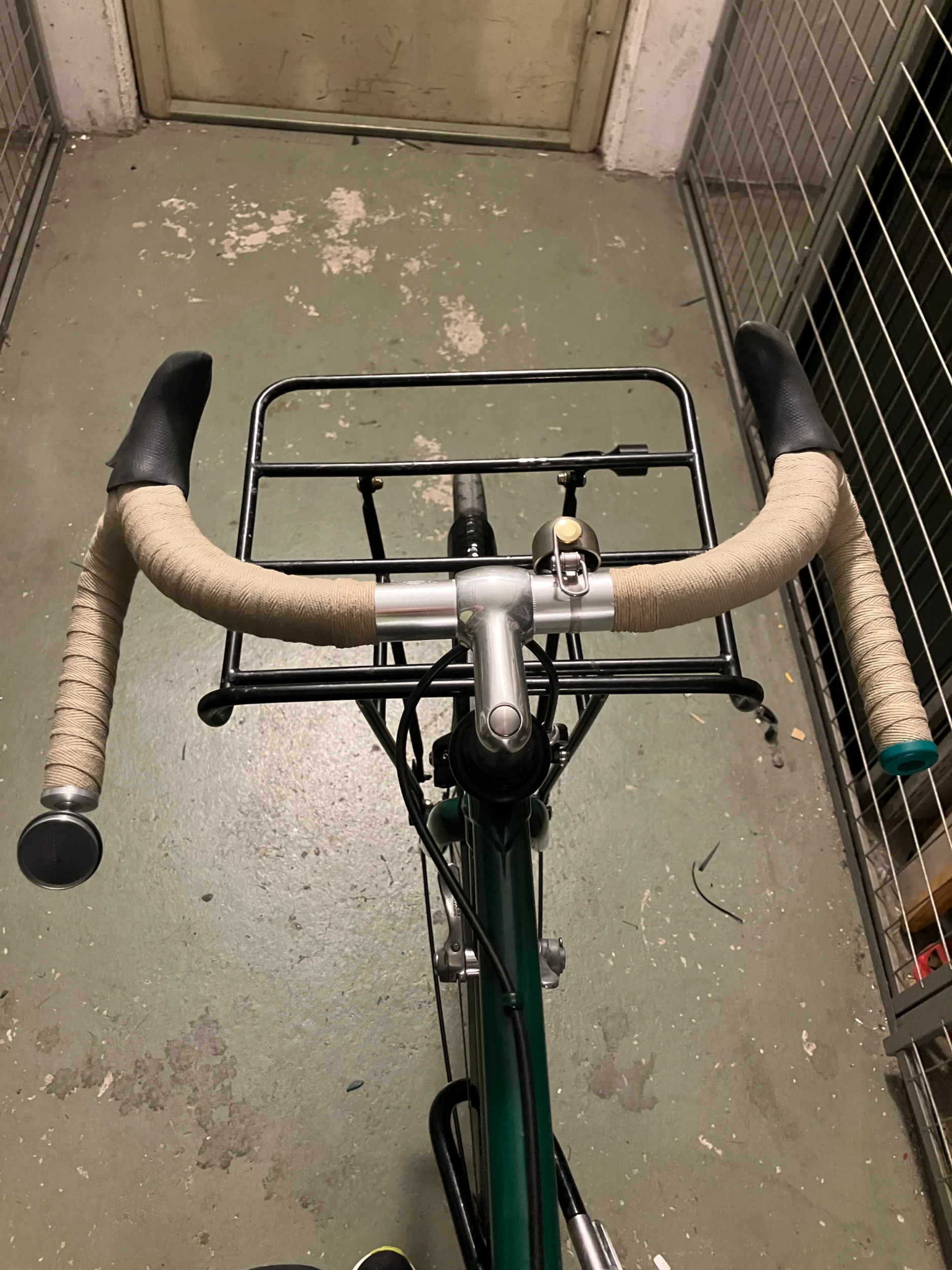

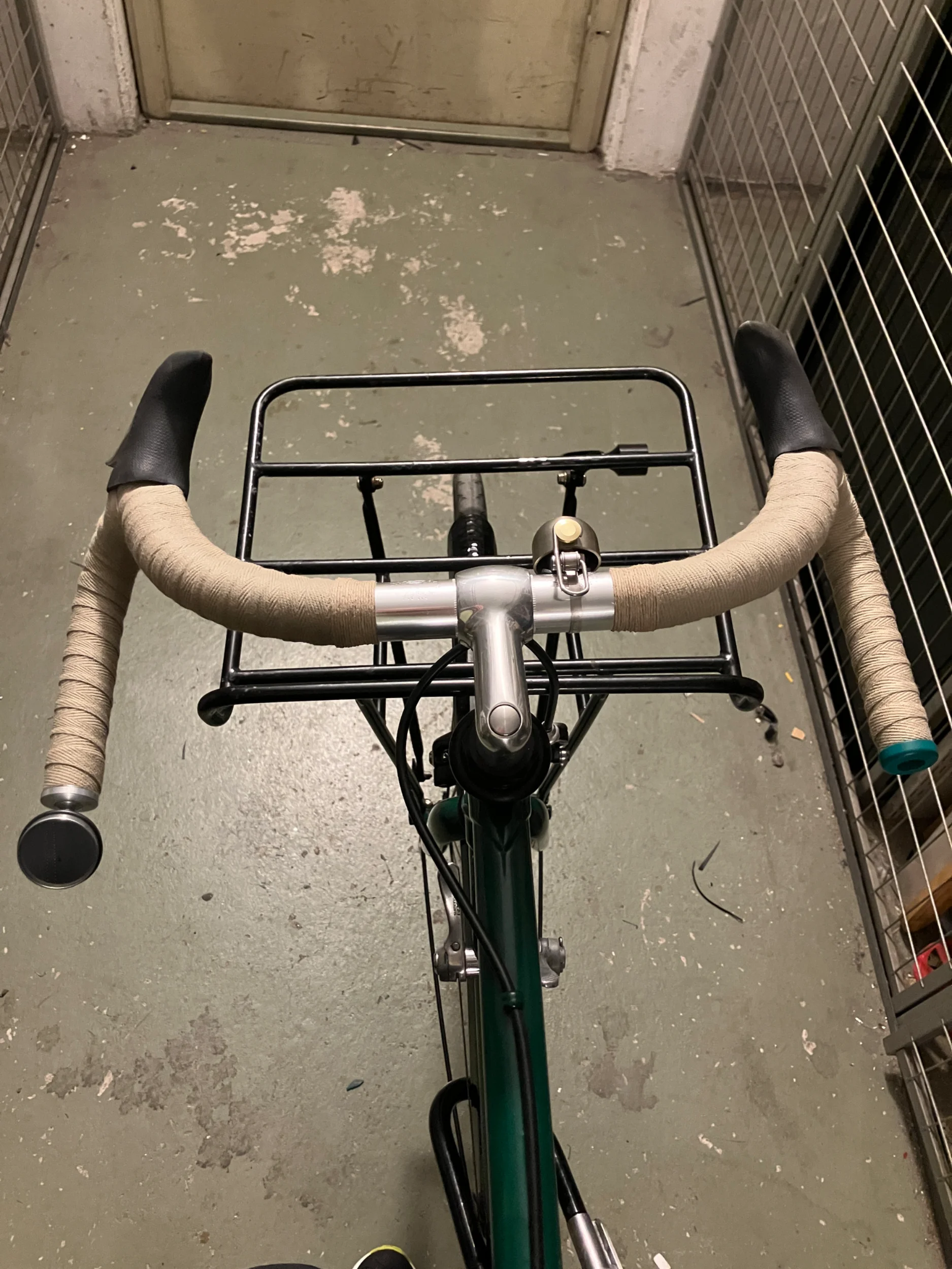

Jag har börjat linda uppifrån och ned. Blir både snyggare och bättre, men tarvar möjligen en linda som inte är ”modern” och skumgummig. Har aldrig varit med om att det fransar sig i kanterna, som förståsigpåare brukar varna för. Vanligare att jag sliter ut lindan innan detta händer.
Kör nästan enbart läderlinda men har testat med Fiziks (löjligt dyra) varianter utan problem.

Det är nog en reminiscens från bomullslindans tid. Började man uppifrån kasade lindan ner ganska snabbt.
