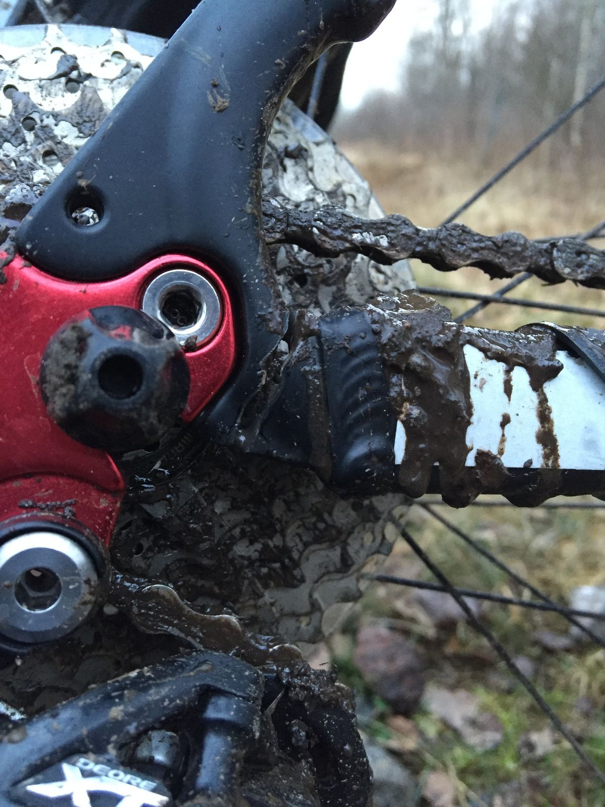

mikipedia_ skrev:
> Det här upptäckte jag på min enduro idag:-(
> behöver jag oroa mig massor? Känns lite olustigt
> nu när man vet!
Var på hojjen sitter slitaget?
Visa ditt rambrott
Konkret skrev:
> olustigt
> > nu när man vet!
Jag gissar att det är efter bromsvajern på sadelstaget. Så där började min stumpy också se ut innan jag lindande en gammal slang mellan bomsslang och stag. På enduron satte jag ditt ett skydd direkt.
Hur djupt är spåret? Det lär ju på något sätt försvaga staget, men frågan är om det kommer att gå åt helvete... Konstruktionen är ganska dum för det verkar ofelbart bli slitage från bromshöljet just där.

Stämmer att det är efter bromsslangen. Såret är ca 1mm och går över radien på röret.
Verkar super dumt konstruerat!
Har pratat med min lbs och ska mejla bilder får vi se va Spez säger.

Nu har min lbs ringt, jag får ett nytt stag!
Men spez gör det för att vara snälla säger dom, enligt dom ska man byta skyddsplasten lite nu och då annars går den sönder? Klart dumt!
Visa ditt rambrott
Fast då måste det stå uttryckligen någonstans. Typ i ett serviceschema. Garantin är ju iofs helt frivillig men de torskar på reklamationsrätten.
Men skit samma. Du fick ett nytt :-)

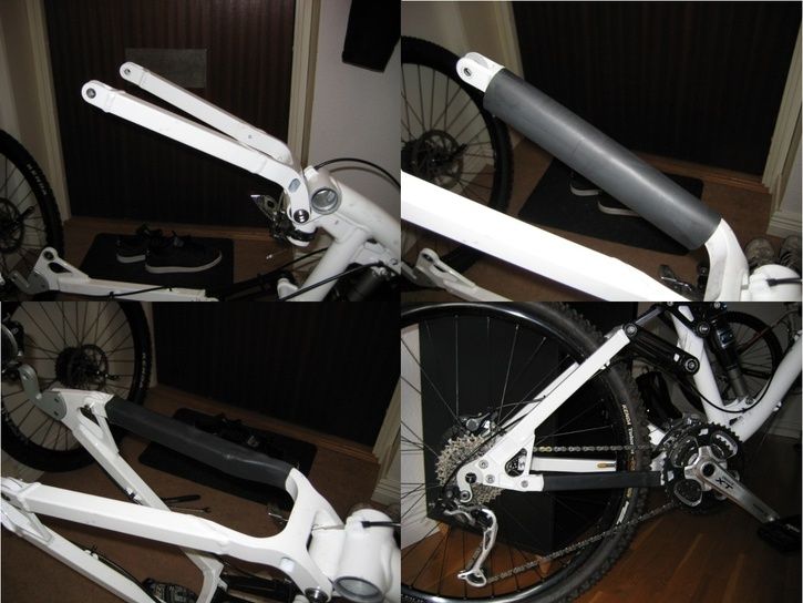

Visa ditt rambrott
Luthman Photography skrev:
> Ja, det var ju faktiskt rätt dåligt. Min
> rekommendation är att slänga dit ett par lager
> innerslang. Det verkar hålla rätt bra för mig.
> Ser lite tattigt ut dock.
Det är grymt. Då ser cykeln ut som om den faktiskt används.

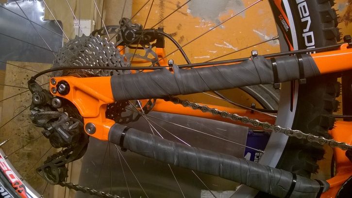

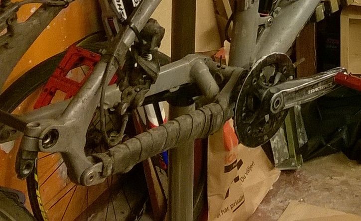

Jag kör racerslang klippt på längden. Blir inte onödigt tjockt och är lagom brett att arbeta med.

istället för kattstrypare kan man både börja och avsluta lindningen av slangen med att linda den "över sig själv". Det är lite pilligt när man avslutar lindningen, men det går att peta in änden under föregående lindade varv. Det har suttit fint för mig, och det känns lite cleanare än kattstypare. Är man proffsig kan man annars köra vulktejp, men det är överkurs.
Visa ditt rambrott
Första änden är gjord sån. Buntbandet där är bara för säkerhets skull. Det blir så jobbigt om det lossnar och fastnar i hjulet. Jag är inte tillräckligt pysslig för att göra det proffsigt. Huvudsaken är funktion :)
Såg nu att jag inte har något "för säkerhets skull"-buntband på sadelstaget. Ska nog komplettera med det.
theBrand skrev:
> Jag hade nog dragit den längs med sadelstaget som
> Marran föreslår istället. Så slipper du ha den
> hängande under vevlagret också :)
Slang/vajer under vevlagret suger så det är nog grymt oavsett :)

Fördelen är att det sitter. På gamla cykeln på nedre bilden har det suttit still i typ två år.

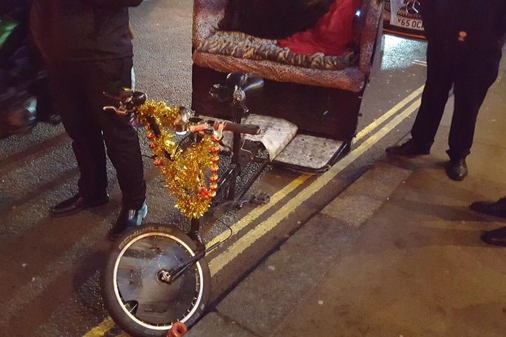

Inte mitt rambrott, och snarare ett gaffelbrott. Rickshaw med framgaffelkaputt. Ser ut att ha varit lite klent dimensionerad framgaffel, men å andra sidan ligger väl mest vikt över bakaxeln?
