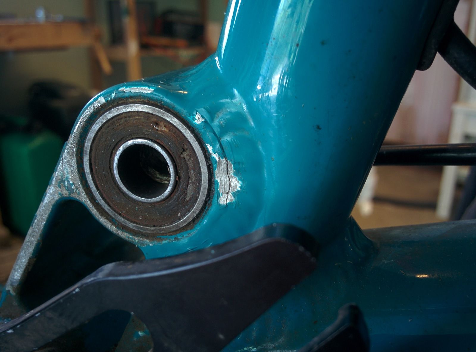

Birds får tydligen också sprickor:
    176 KB · Besök: 76

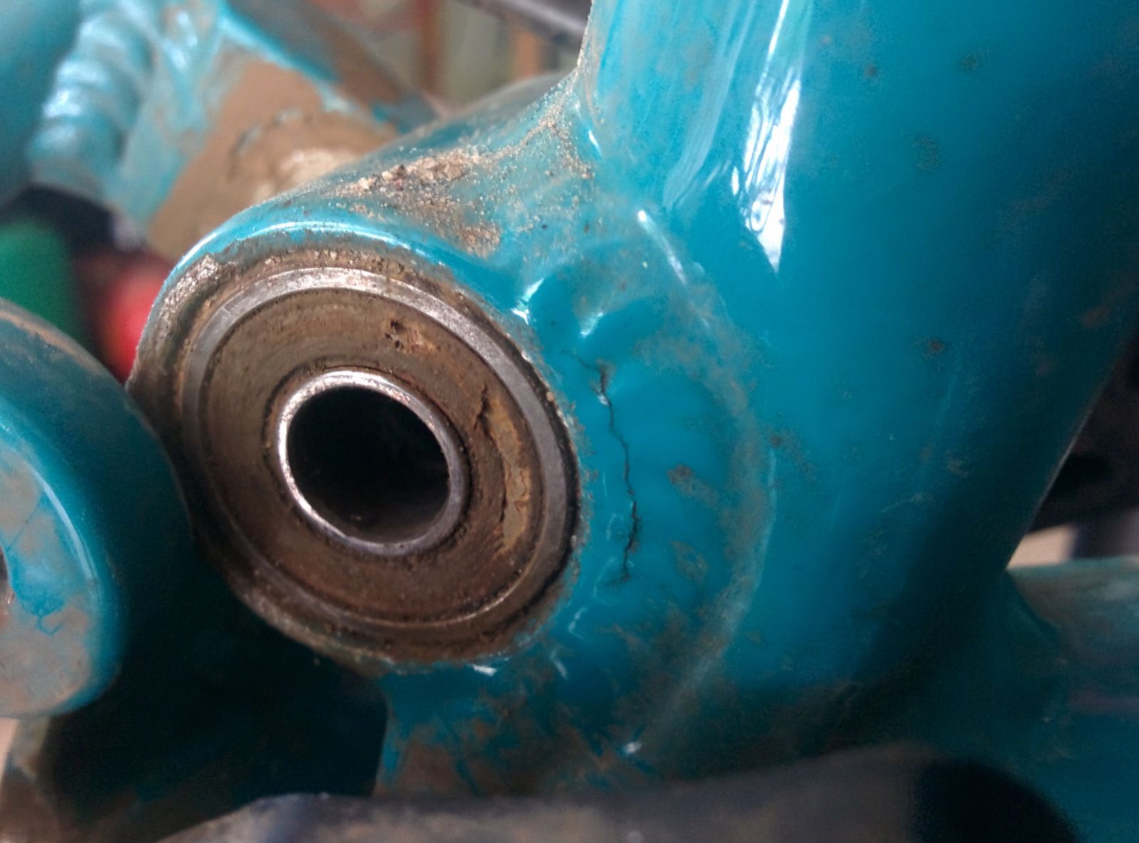

Om jag har tur är det bara en spricka i lacken, eftersom sprickan är i svetsen var min första tanke det. Men har svårt att se att något skulle kunnat hamna i kläm där, då svingen har ett par millimeter mellanrum till lacken och vet inte hur det annars skulle kunna uppstå en spricka i lacken där utan att materialet under även har rört sig. Skulle vara att sprickan uppstod vid montering av lager, men då jag är rätt säker på att den inte var där för några dagar sen, borde inte det vara fallet.
Känns svårt att avgöra själv om det bara är lacken utan att slipa bort lacken och kolla. Får väl se vad Bird tycker!
Visa ditt rambrott
Markera med tvärgående streck i ändarna av sprickan, mät. Kör på som vanligt en tid och mät igen. Om den vuxit, slipa försiktigt bort lacken och se efter under.

Uppdatering om birden, fick svar några timmar senare på lördag och fick tillåtelse att slipa ner lacken för att kolla om det faktiskt var en spricka eller ej. Såg ingen tydlig spricka, så vi kom överens om att jag skulle ut och prov hucka lite och se om det gick att se något mer. Stack ut och testade igår kväll och då kom en spricka fram tyvärr. Idag har de skickat en helt ny ram, får också deras uppdaterade ram samt nytt headset och bottom bracket, så slutade rätt väl ändå! Glad att jag inte köpte canyon iaf!
    158.1 KB · Besök: 68
Bra hanterat av Bird, precis så som det ska fungera. Skulle tüskarna lära sig av.

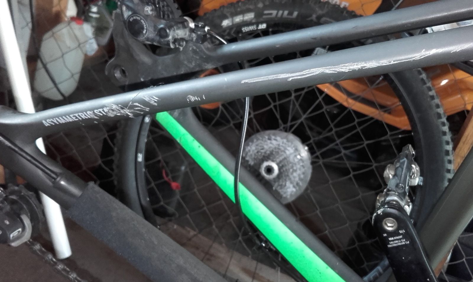

Mitt rambrott, vippade med cykeln under mej i ett stenröse ):
Det gick bra att åtgärda med epoxi, kolfiberduk, aceton, våtslippapper , "peel ply" (tjock gasbinda) och sprayfärg. En knapp vecka senare är det fixat, kostnad ca. 600:-

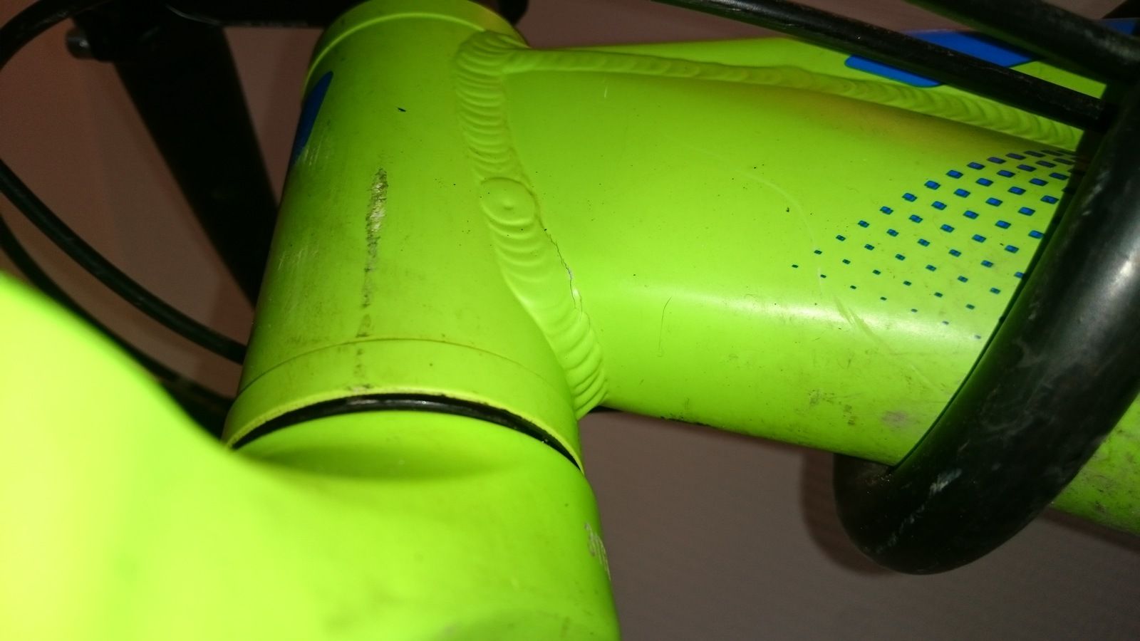

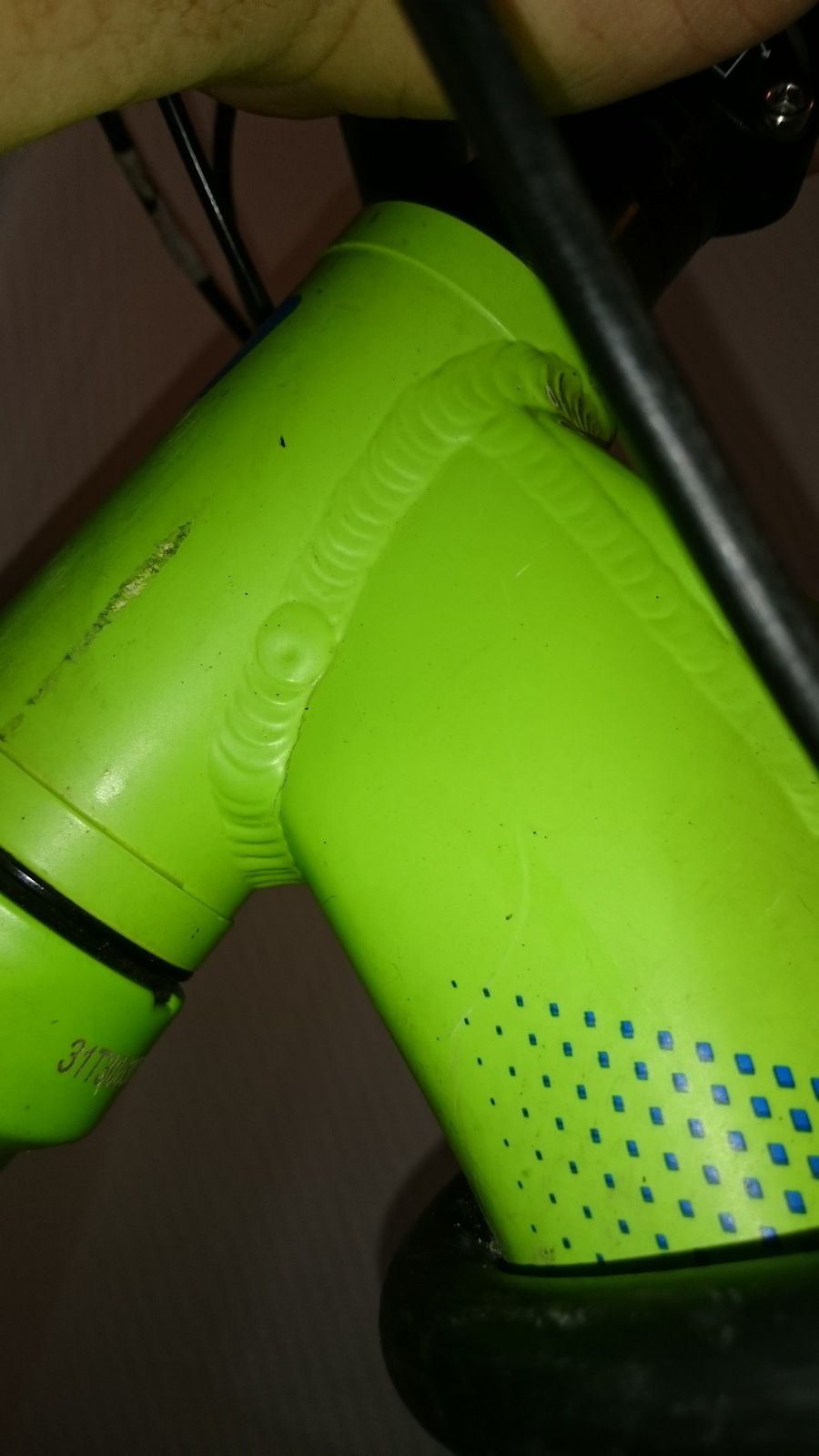

Hej! Blir tyvärr ett bidrag i denna tråd. Vad säger ni om denna spricka längs svetsen på styrröret? Cykeln är en cube ltd 2014 inhandlad i januari på bikester.se
    110.7 KB · Besök: 69
    100.7 KB · Besök: 71
