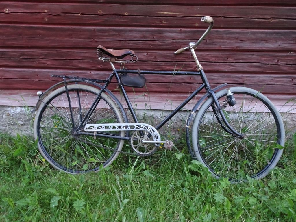

Jag har en Vega med stålram, och har inte sett några sprickor i den.
Jävlar vad fin! :-) Hoppas den håller i hundra år till.
Edit: Snacka om flack gaffelvinkel förresten! :-O Fast sadelrörsvinkeln är ju inte lika modern eftersom den är lika flack den. ;-)

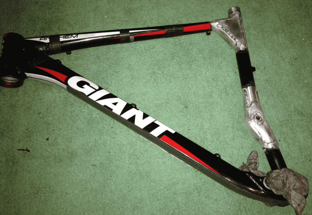

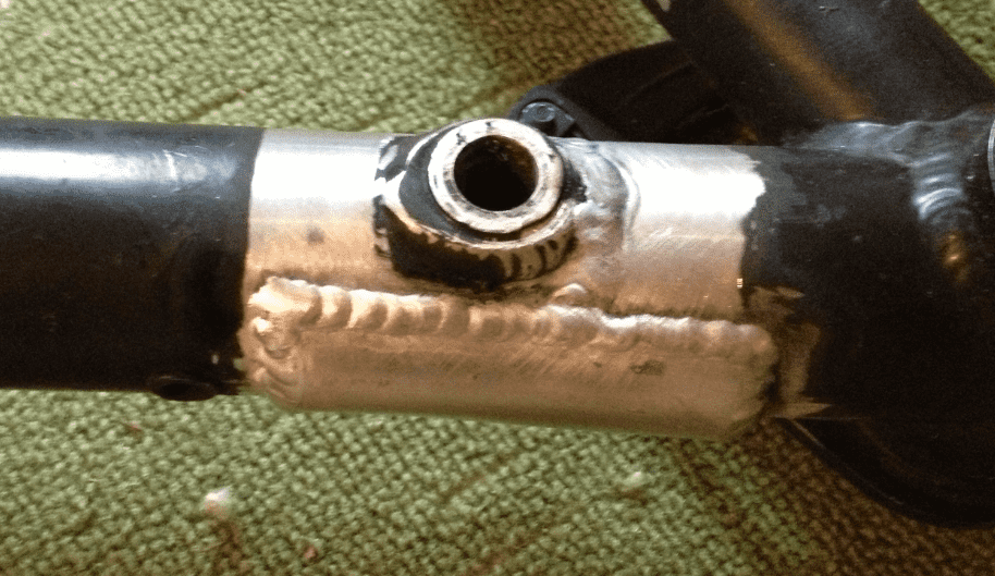

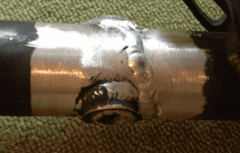

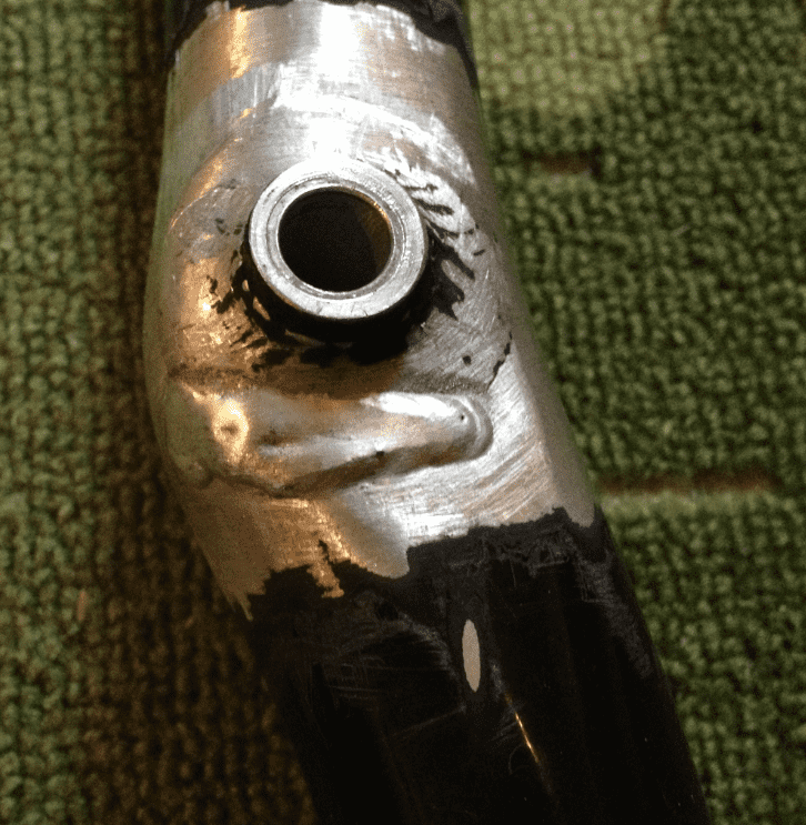

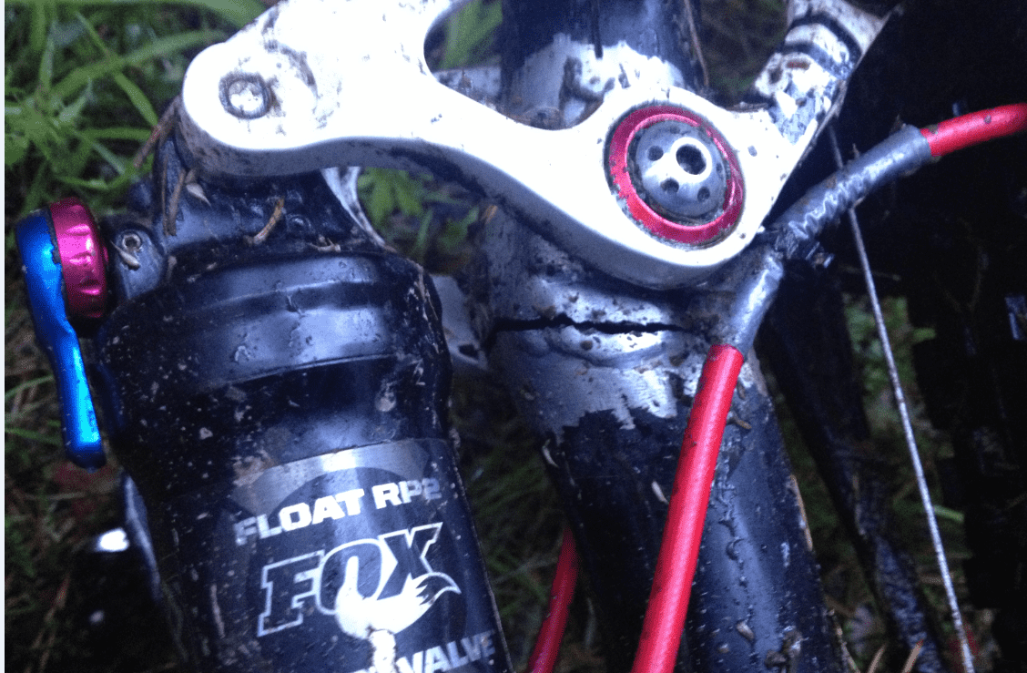

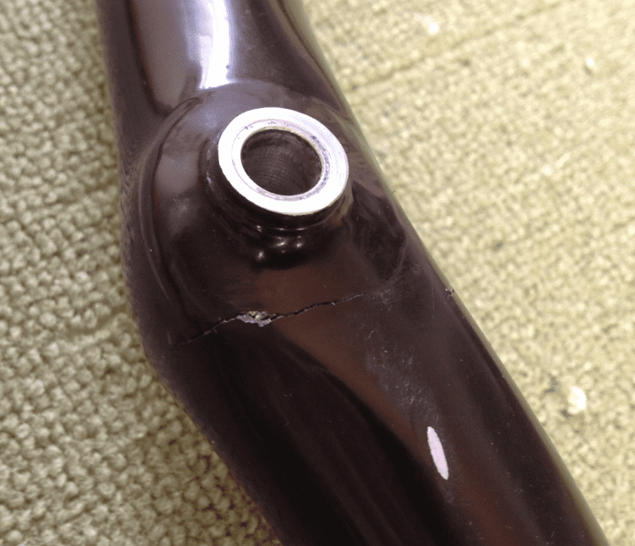

Giant Anthem X29 2011 Rambrott
Köpte en ny Anthem maj 2011, den sprack i juli 2013, ingen garanti gällde, blev erbjuden att köpa en ny ram storlek S för typ 7000:-, jag har storlek XL. istället så svetsade jag den hos en lokal svetsare men det höll bara ett par åk sedan sprack den igen, fick en rekommendation från en kompis på en annan svetsare, han förstärkte ramen med lite extra plåt och den har sedan dess hållit, såhär efteråt efter att ha läst lite trådar skulle jag först ha gått till mitt försäkringsbolag, men det är för sent nu.

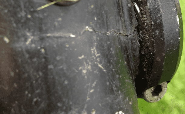

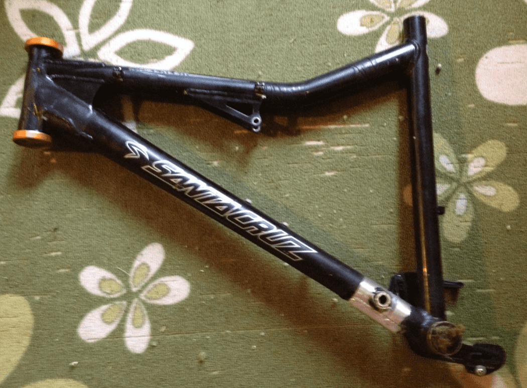

Santa Cruz Heckler
Delar ett rambrott till, brottet gick runt hela röret, hade sett en antydan till spricka tidigare, en dag helt plötsligt så kändes hela hojjen svampig, visade sig att den hade spruckit runt om hela röret, fick gå hem med den genom skogen ca 10km den gick att laga men lite förstärkningar av samma svetsare som hjälpte mig med min Anthem det roliga var att båda mina hojjar gick sönder ungefär samtidigt... (inte så roligt just då), används fortfarande 3 år senare.

SkogsMTB, duktig svetsare som fixar att laga en cykelram! Varför gällde inte garantin på XXL? Har inte dom tom livstids garanti på alla ramar de säljer?

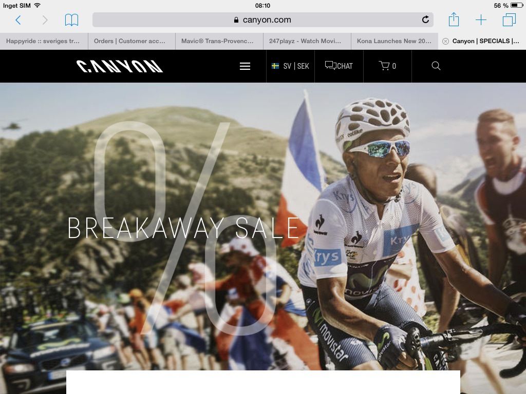

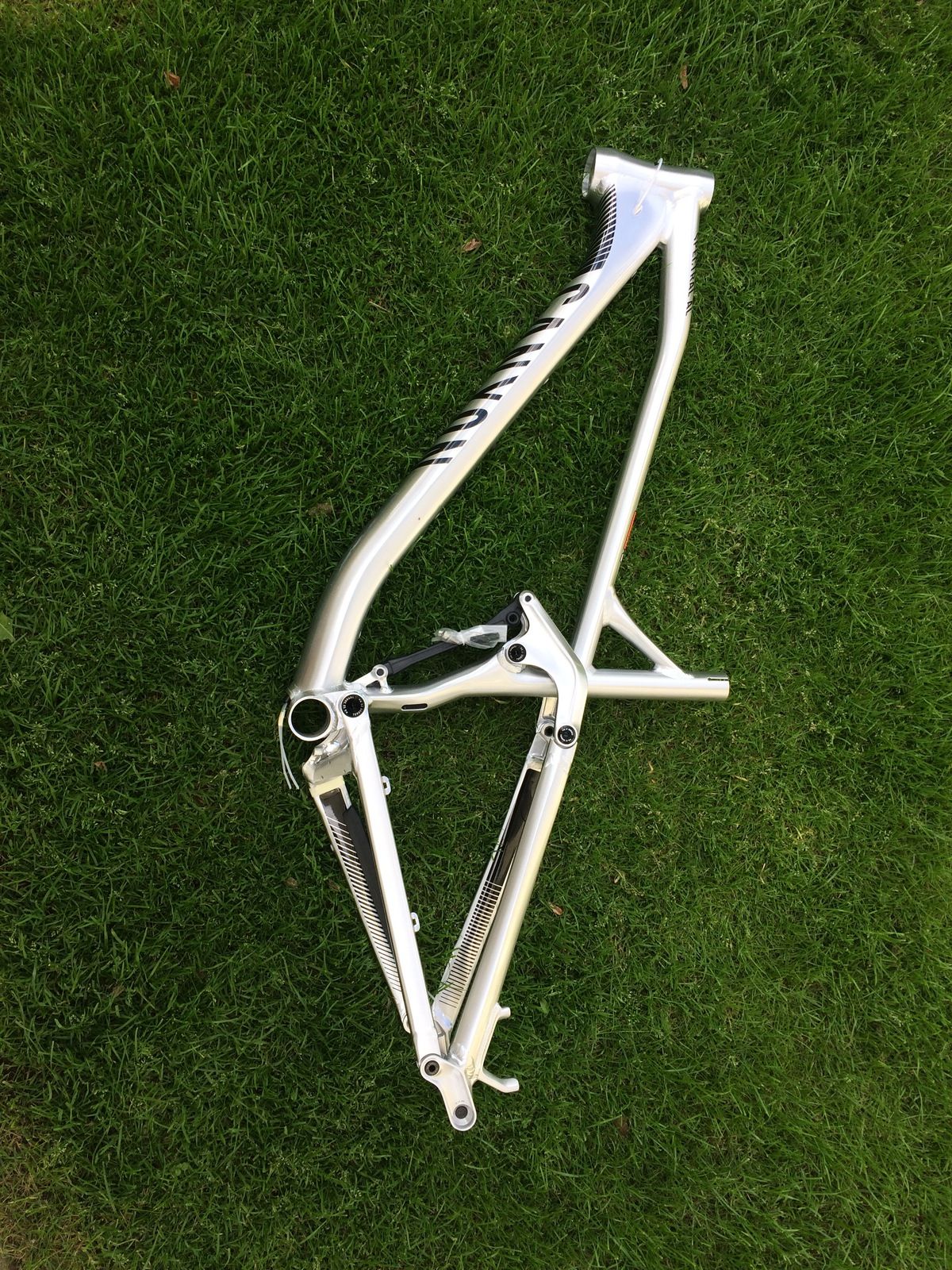

Nu börjar jag bli frustrerad, Nu har det gått en månad sedan ramen sprack. Fram till det att jag fick mitt ärende godkänt av Canyon och skickade iväg cykeln så gick det väldigt smidigt. Men sedan dess har jag inte hört ett ord, och det är två veckor sedan. Dessutom så vet jag att ersättningsramen redan är levererad till Canyons kontor.
Dessutom svarar de inte i telefon när jag ringer...
Visa ditt rambrott
Mathias B sa:
Å jag som trodde att Canyon lovat att de skulle vara så mycket bättre på att supporta än tidigare. Jäkligt trist!

Jag trodde det också, hela processen att få skadan beviljad på garantin gick på ett par dagar, så jag hoppades i min enfald att det skulle gå fort att gå tillbaka cykeln.
Hundra år? Vet hut, den är bara åttionånting... ;-)
Navet är från 1933, och man slutade tillverka pakethållare av plattjärn runt 1937-38, så jag gissar att den är tillverkad runt 1934.

Lustigt att du fick hem din ram och jag var tvungen att skicka in den.
Hursomhelst, Canyon ringde alldeles nu och berättade att jag har cykeln innan helgen.
