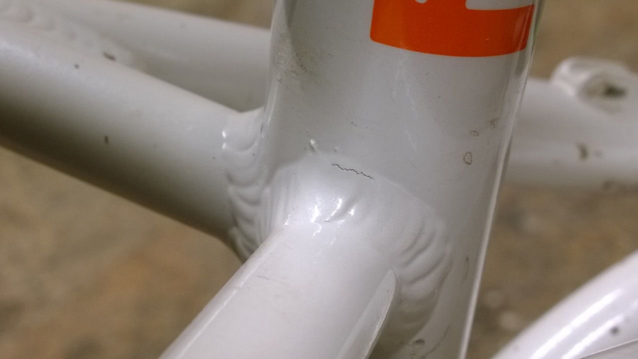

Vad tror kollektivet om det här? Är det början till slutet för min Fatty?

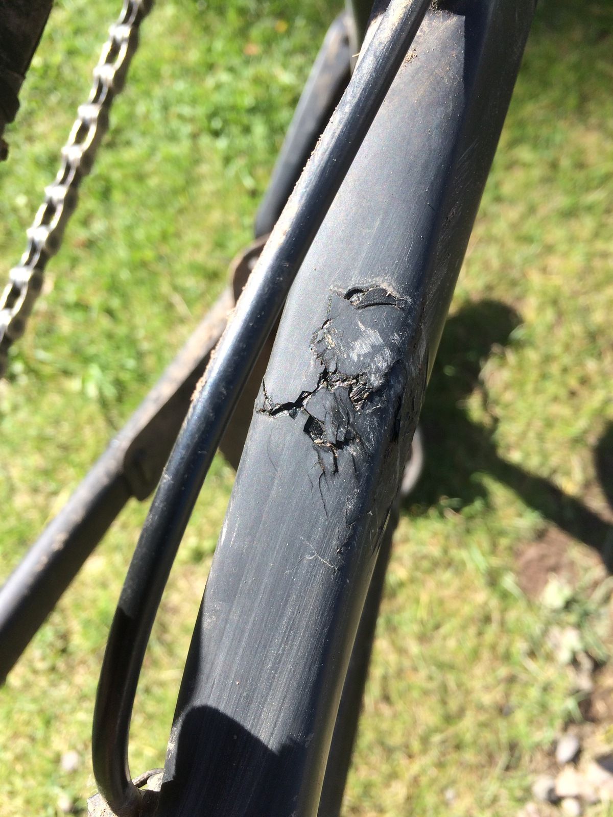

Min Radon Slide 160 Carbon överlevde inte en krasch i Gesunda i helgen, hoppas man får ut något på garanti. Nedre svingarm vänster sida. Den höll ihop på insidan ner till liften efter lite hopp å så, så varför inte köra sista Ss ?

fred_sv sa:
Det går ju faktiskt att laga om nu inte försäkringen täcker.
Nu hittar jag inte trådarna men nyligen lagades en Canyon Lux och en Planet X Cross på "egen hand" hemma.

fred_sv sa:
Kan du inte testa fiberfix? Vore intressant att se om det funkar :)

Visa ditt rambrott
Stånkan sa:
En sån spicka där svetsfogen möter röret är ett tecken på bindfel i fogen, dvs att materialen inte helt har smält ihop och förenats.
Det finns med andra ord skäl att försöka reklamera, undermålig svetsning.
Mvh utbildad svetsare. :)

Kul att se dig här igen Tomas!
Tror nog att alla mina aluramar som spruckit har gjort det just i kanten på en svets.. och då har det varit ramar från stora, etablerade tillverkare som Specialized och Trek. En On-one i stål har däremot spruckit mitt på kedjestaget.

lleberg sa:
Stånkan sa:
Utbildad svetsare. Jag skulle vilja höra dina tankar kring att borra "stopphål" i ändarna på en spricka.

Stånkan sa:
Det är svårt att avgöra från en bild på en lackad svetsfog, men min gissning är att svetsningen har varit för varm vid sprickan vilket gjort att grundmaterialet tunnas ut och brustit. Svetsen ser ut att ha sjunkit ner aningen för mycket.
Det borde vara ganska lätt att se om sadelstolpens rör är försvagad genom att sticka ner en endoscopekamera.
Hur som helst tror jag det bara är att lägga på en ny svets ovanpå sprickan. Gissar det bli full styrka på ramen om du bara hittar rätt svetsare och att han använder rätt tillsatsmaterial.
Borra stopphål gör man vid svetsning av gjutjärnsprickor. Behövs inte i aluminium.

jomper sa:
Tack! Har äntligen blivit med MTB som tog mig tillbaks hit. :)
Aluminium är lite annat än stål, och lite mer svart magi överlag.. med legeringar, härdningar, så jag vågar inte riktigt uttala mig om dem..
Jag skrev just att han kunde försöka reklamera, och att det var ett tecken på bindfel, för att vara lite diplomatisk. :) Och jag antog att fattyn i fråga var stål. Jag har även hunnit läsa en halv civilingenjörsutbildning sen jag svetsade så det är väl lite rostigt är det kanske..

Tack för alla svar!
Jag har varit i kontakt med On-One och visat bilder. Jag fick svaret "I would not ride the bike with a crack on the weld like that there would be to much stress on it". Då ramen är ca 3.5 år finns inte heller någon giltig garanti. Så det är antingen fixa eller skaffa nytt. Någon som vet någon som kan svetsa aluminium i Uppsala? Eller Falun? Eller Västerås? Eller kanske Stockholm?
