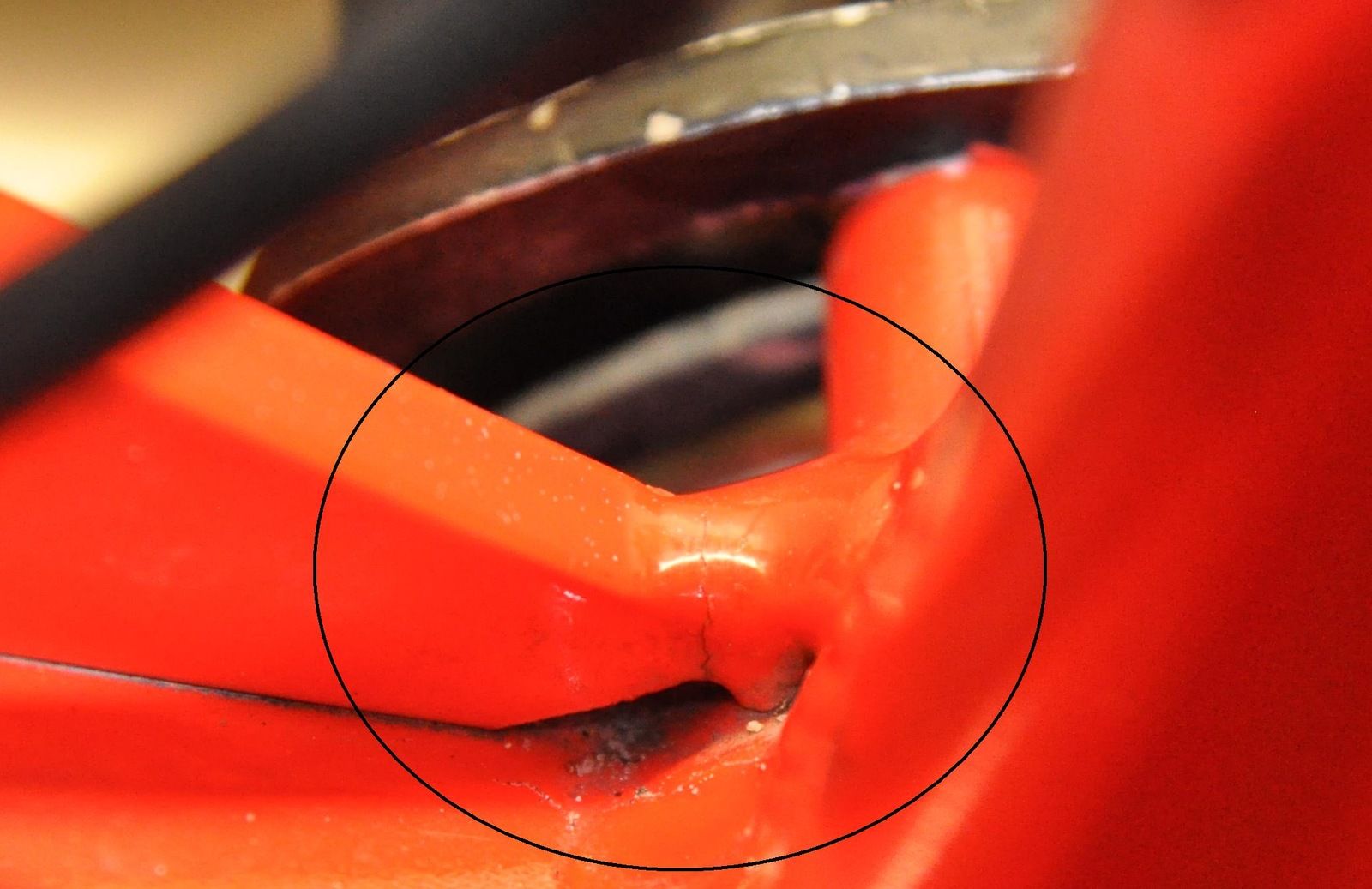

Stånkan sa:
Tack för alla svar!
Jag har varit i kontakt med On-One och visat bilder. Jag fick svaret "I would not ride the bike with a crack on the weld like that there would be to much stress on it". Då ramen är ca 3.5 år finns inte heller någon giltig garanti. Så det är antingen fixa eller skaffa nytt. Någon som vet någon som kan svetsa aluminium i Uppsala? Eller Falun? Eller Västerås? Eller kanske Stockholm?

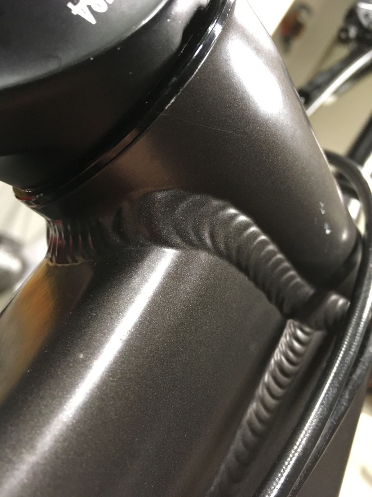

Canyon nerve xc-2008
Bara fincyklad.

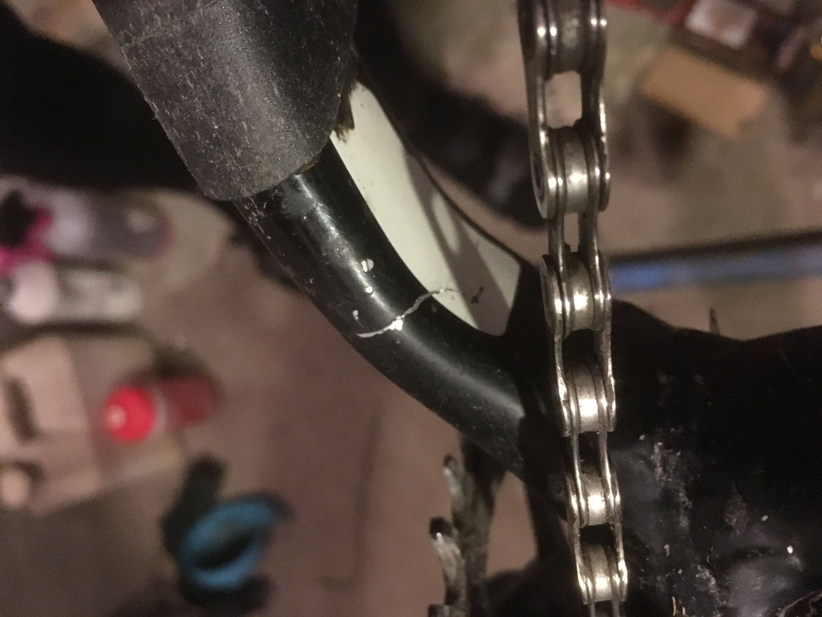

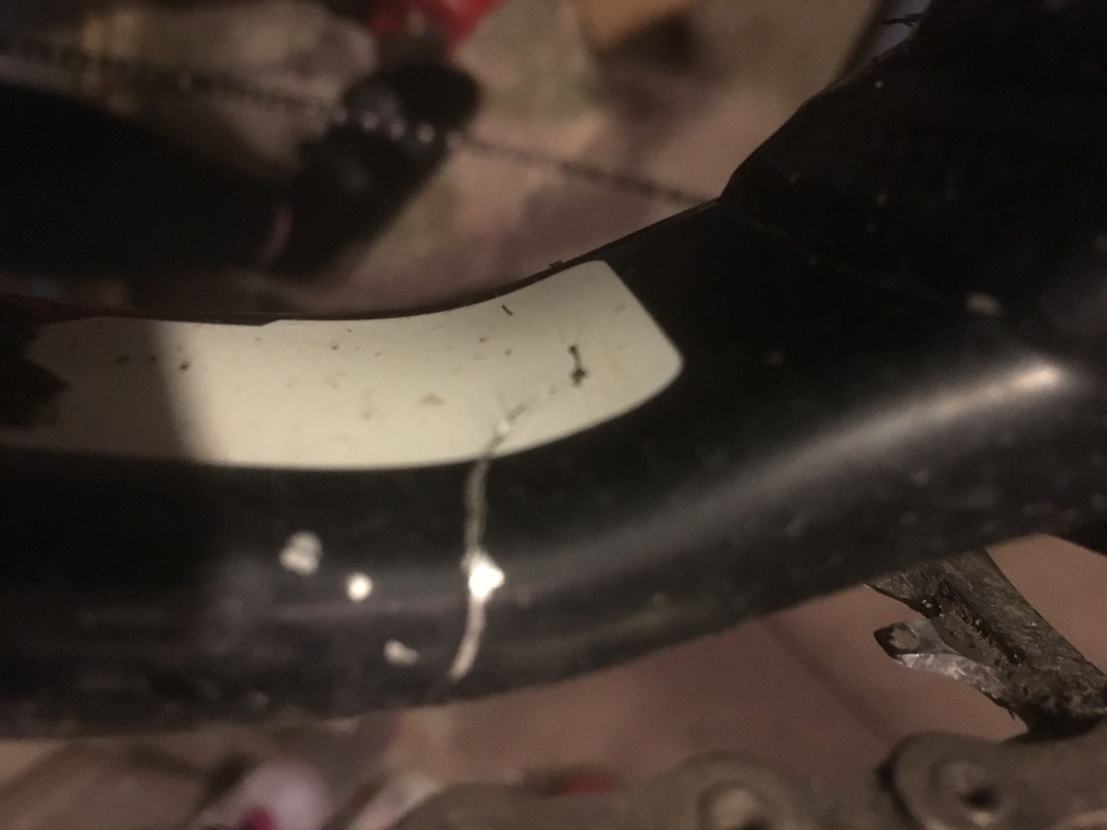

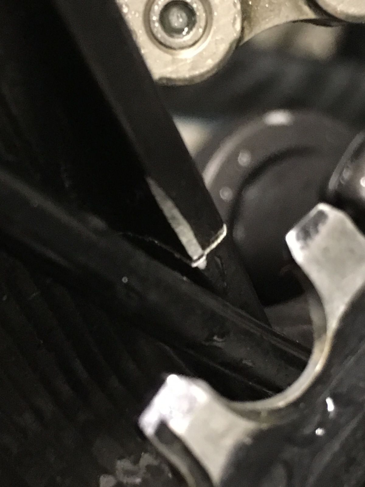

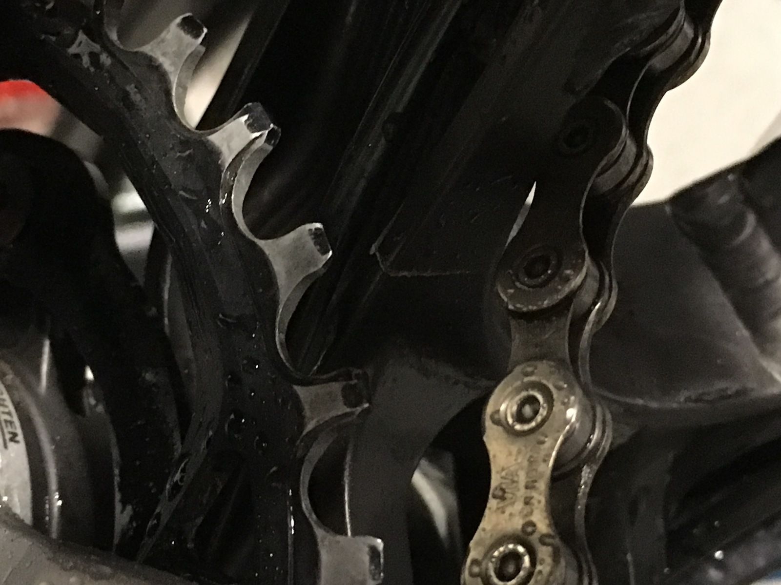

Får se vad Transition säger det här gången...
Första bilden är på kedjestaget. Fick ett nytt från Transition i våras eftersom det gamla sprack i svetsarna på samma sätt som detta.
Den andra bilen är nedre fästet till bakdämparen.

Jag vet inte om jag skulle hitta såna sprickor i min hoj (ffa inte nu när man mest kör i mörker, spolar av i mörker och hänger undan i mörker). Kände du att den var paj eller såg du det först?
Visa ditt rambrott
När man hittat sprickor en gång så bli man lite paranoid och letar mer noga :)
Färgen på ramen gör det dessutom väldigt lätt att se små sprickor, hade ramen varit svart hade jag aldrig sett dem.
Har att välja mellan en Supressor från 2016 (samma hjulstorlek som nu) eller en Patrol från 2016 (ny hjulstorlek).
Kommer ta en Patrol. Även om det kommer innebära att köpa nya hjul och ny gaffel så känns det som ett bra läge att hoppa upp en hjulstorlek. I.o.m att jag får en ny ram så får jag även ny garanti tid så nu är man safe i 2 år till :)

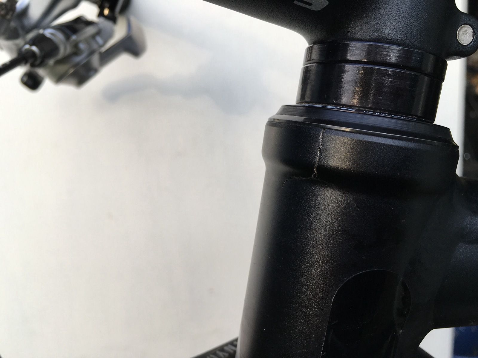

Så var d dags igen...på den sista bilden så känner jag ngt, färgen har blivit ljusare runt denna punkten och är tyvärr sjukt svår att få med på bild.

Det här är min transition Bandit 29 som pajat.
Tråkigt hur som, men Transition verkar ju bra på sånna här bekymmer.
Ja jag hoppas dem löser det så smärtfritt som möjligt. Ska bli intressant att se faktiskt, jag har bara erfarenhet av specialized's service innan och den har varit toppklass!
