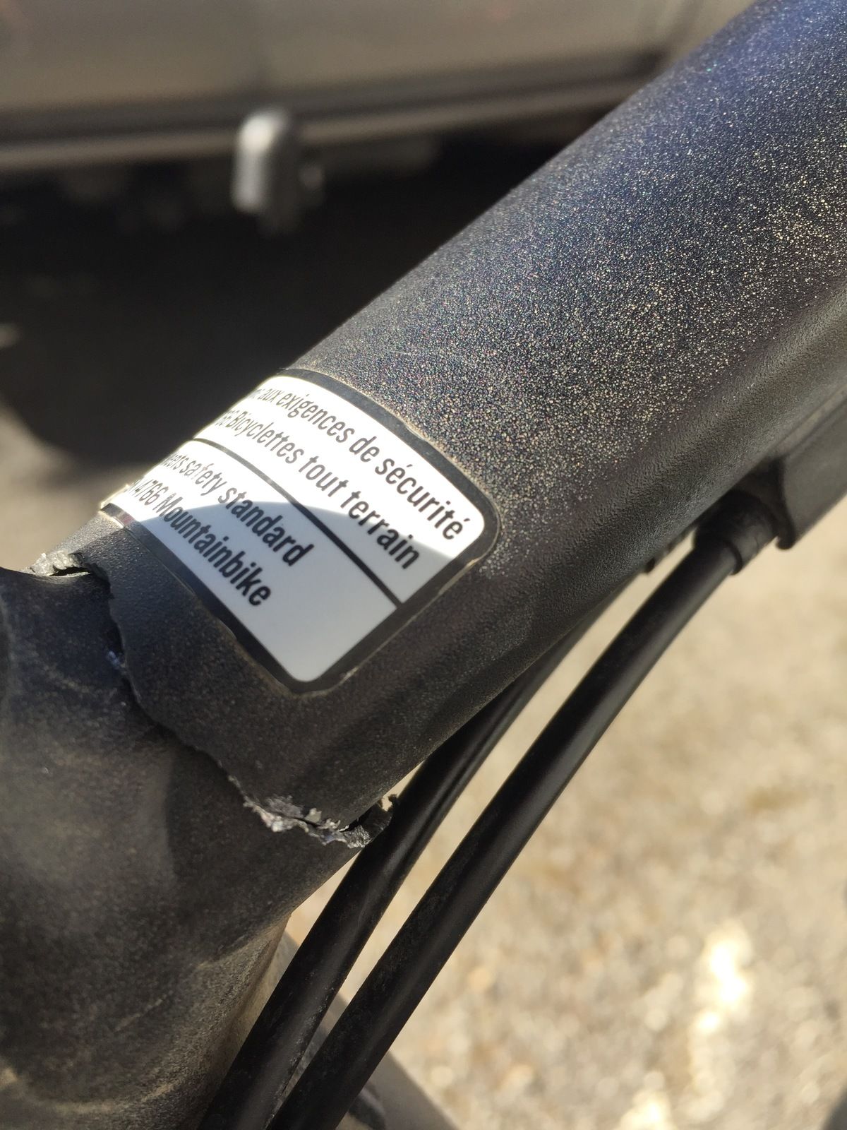

Alltså jag såg en liten spricka igår när jag körde men tänkte att det är ju pulverlack så det är säkert bara lacken för det är ju ett skumt ställe. Ovanför toptuben mot sadeln. Men dag skulle vi bara slänga på cyklar å dra till fjällen å då såg jag i solskenet att det där rör sig för mycket.
15:45 var det då så fort som fan iväg till polarens jobb slipa bort lite färg få igång svetsen hitta elentrod osv.
Svetsa snabbt 2 gången jag rör den svetsen...skitnödig var bara förnamnet! Stort klumpigt fast handtag å för tjock elektrod men det gick ju?
På med lager å styre bara för att upptäcka att bakbromsen gett sig!
Hem på med ny bromsslang lufta allt detta på 1 timme å 5 minuter !
Så nu är man framme i fjällen detta ska väl hålla????

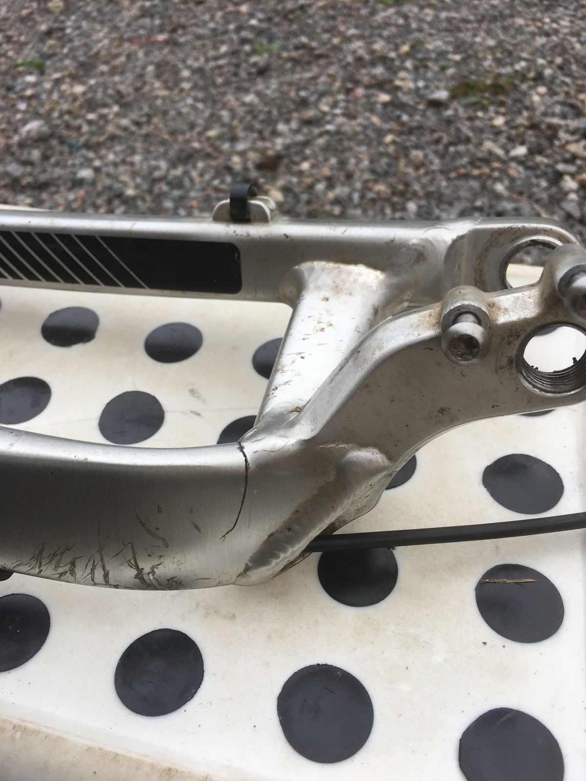

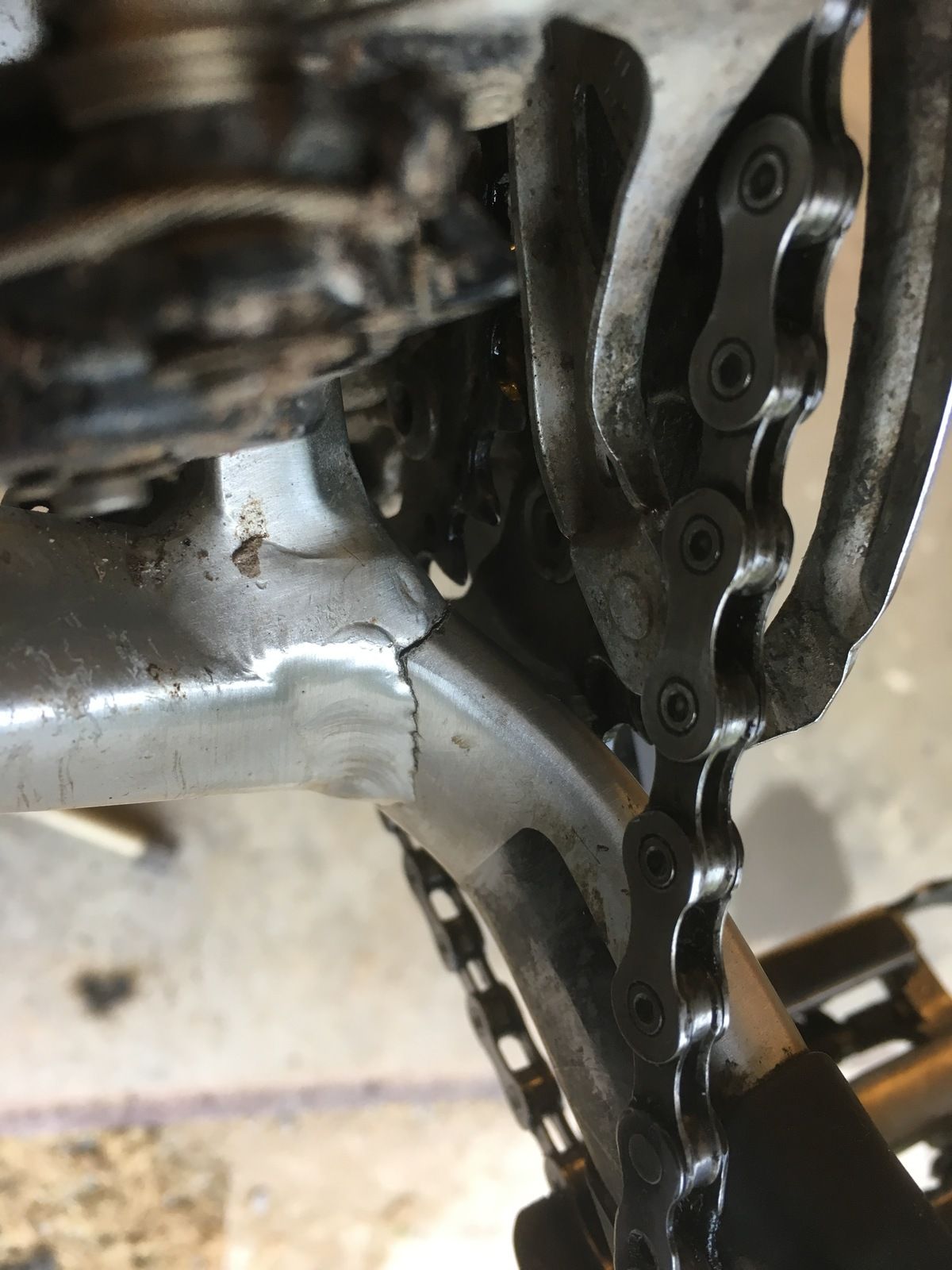

Hittade en spricka i kedjestaget på min Spectral vid en rutinservice. sprickan verkar ha uppstått spontant. Någon här med liknande skador på Spectralen och fått det på garanti?
Vad är det för årsmodell på den? Har själv fingret på köpknappen bla för att jag tror mig ha hört att de åtgärdat sprickproblemet på senare årsmodeller...
Visa ditt rambrott
Mailade via CRC, årsmodellen finns ej längre i lager så jag ersätts med årets modell av Mega, slaglängden ökat till 160 mm och styrröret blivit konat. Så jag får prova lite nytt!

Det är årsmodell 2015. Fickk nyss meddelande om att de byter hela ramen åt mig på garanti. Ärendet gick genast framåt efter att jag fick tag i dem på telefon.

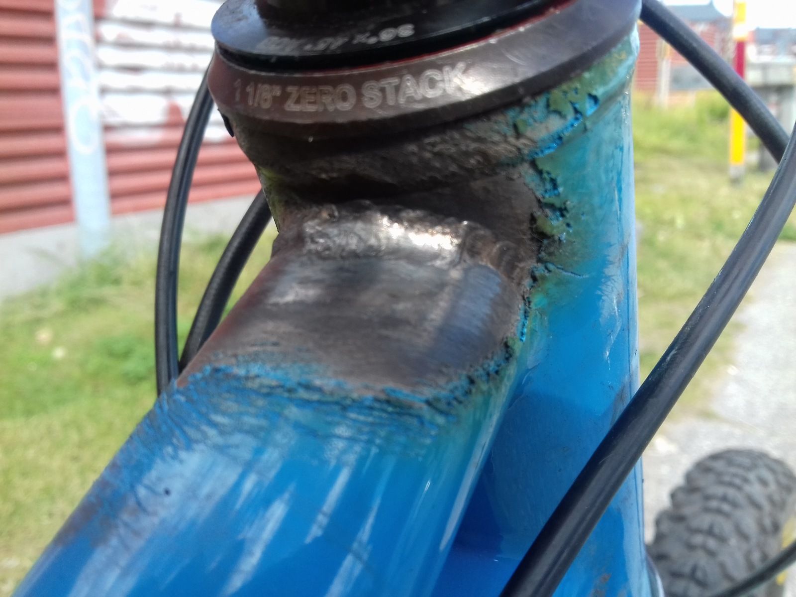

Kört 960 mil på denna (uteslutande stig) hörde ett knäppande för några dagar sedan som jag trodde var vevlagret, så det har nog funnits en början till spricka men idag gick den rätt av. Det är en Canyon Grand Canyon al 2014 års modell
Det mest prisvärda rambrottet. ;)
